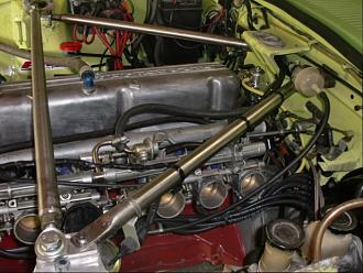

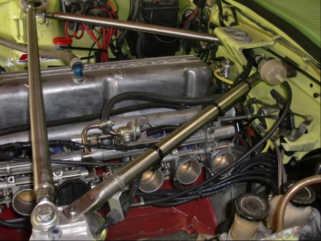

              • #69
                Comme mon moteur est descendu au maximum,( carter sec , autrement dit, pas de carter ), et crémaillère aussi ( ce qui veut dire "bump steering" entièrement revu ) Cliquez sur l'image pour la voir en taille réelle
Nom : 		CIMG2198.JPG
Affichages :	380
Taille :		244,5 Ko
ID : 			229304 et malgré que je l'ai un peu redressé en angulation, , la barre transversale est rectiligne . Quant aux deux tirants repris sur la cloison pare-feu, il faut le prévoir avant le remontage, car l'appui doit être sur le chant de la tôle horizontale, devant le tableau de bord, sous le mécanisme d'essuie-glaces ( très solide malgré les apparences une tôle sur chant ) . C'est simple, certainement moins efficace qu'un treillis tubulaire sur arceau full race , mais c'est plus discret !! .
