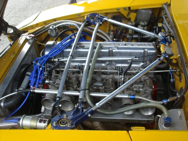

    Je parle de la dernière , et non de l'avant-dernière, ça n'a rien à voir !
    la dernière est réduite , mais on voit quand même !
    Mes excuses....mais tu blague - c'était une ***** !
    Tiens, une de la même atelier :
    • #32

        Vissé sur la cloison pare feu ?
        Vissé sur le support de fermeture de capot... :

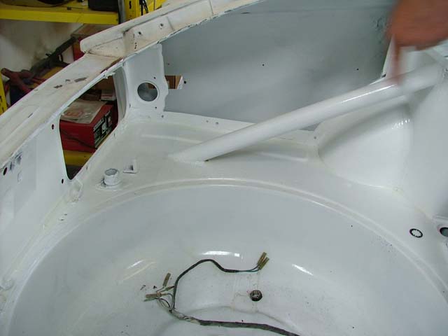

        Des runs ? C'est encore différent et ça fait une barre sur le pare-feu, pas les bouts donc moins de pression sur une tôle fine quand même !
        Pour la 2eme (jaune).....: 2x barres tranverse puis attaché sur le fixation du capot - c'est du pauvre bricolage et pour le 'look' racing !
        • #34
          Bah voila ! les idées logiques se recoupent, finalement , tout a déjà été inventé !
          et après on dit " ils m'ont piqué mon idée " !
          sixinline, tu es une mine d'informations !
          Pas vraiment, la mine d'information, ce sont les heures de recherche sur Google et le visionnage en boucle de vidéos sur Youtube...
          Je suis d'accord pour la fixation sur le support de capot, ça me parait léger aussi...
          Et pourtant son bricolage semble tenir le coup et rigidifie bien le comportement... ça fait 3ans qu'il tourne comme ça : http://www.youtube.com/watch?v=PEacu1rOdXA
          Son moteur sort 356cv ...
          Y'a pas 36 000 solutions pour renforcer sans souder...

              le support capot est très solide, il reprend la tôle horizontale derrière le pare feu. par contre les deux barres, une seule aurait suffit.
              la barre MSA, c'est vrai qu'elle est utile, mais encore une fois, ça ne triangule pas , c'est toujours ça . mieux que rien .

                  Effectivement visser un retour sur l'attache-capot, hum... pas confiance. Et puis c'est un coup à tout plier derrière et à déformer la tôle. C'est quand même pas épais à cet endroit là. Ça doit pousser fort vers l'habitacle en cas de contrainte.

                      Faut pas se fier aux apparences : Si tu veux en avoir le coeur net, tu retires la baie des essuie-glaces en tôle ailetée, tu passes la main dans les trous, et tu accèdes à la tôle horizontale de bout avec les soudures par point du support capot.
                      Moi je peux le faire facilement, je n'ai pas encore mis la tôle capot !
                      Suffit de répartir la charge si on veut se rassurer .
                      Le montage du gars parait bricolé, mais c'est solide .
