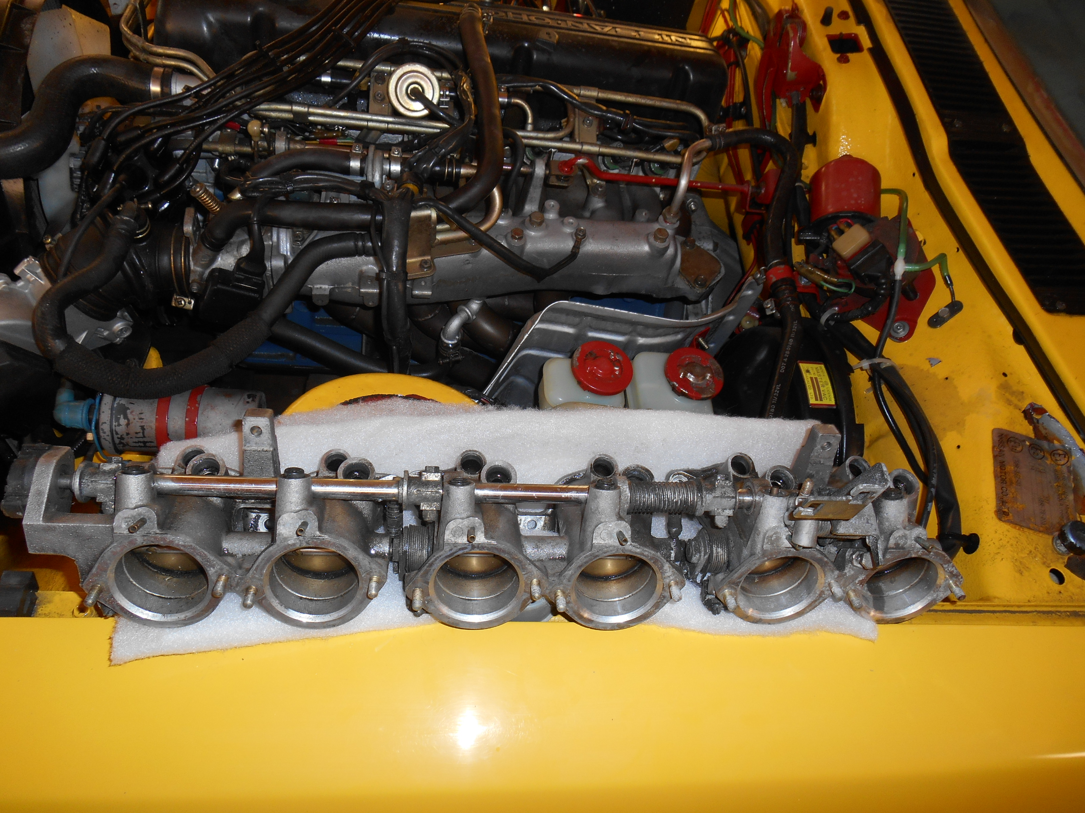

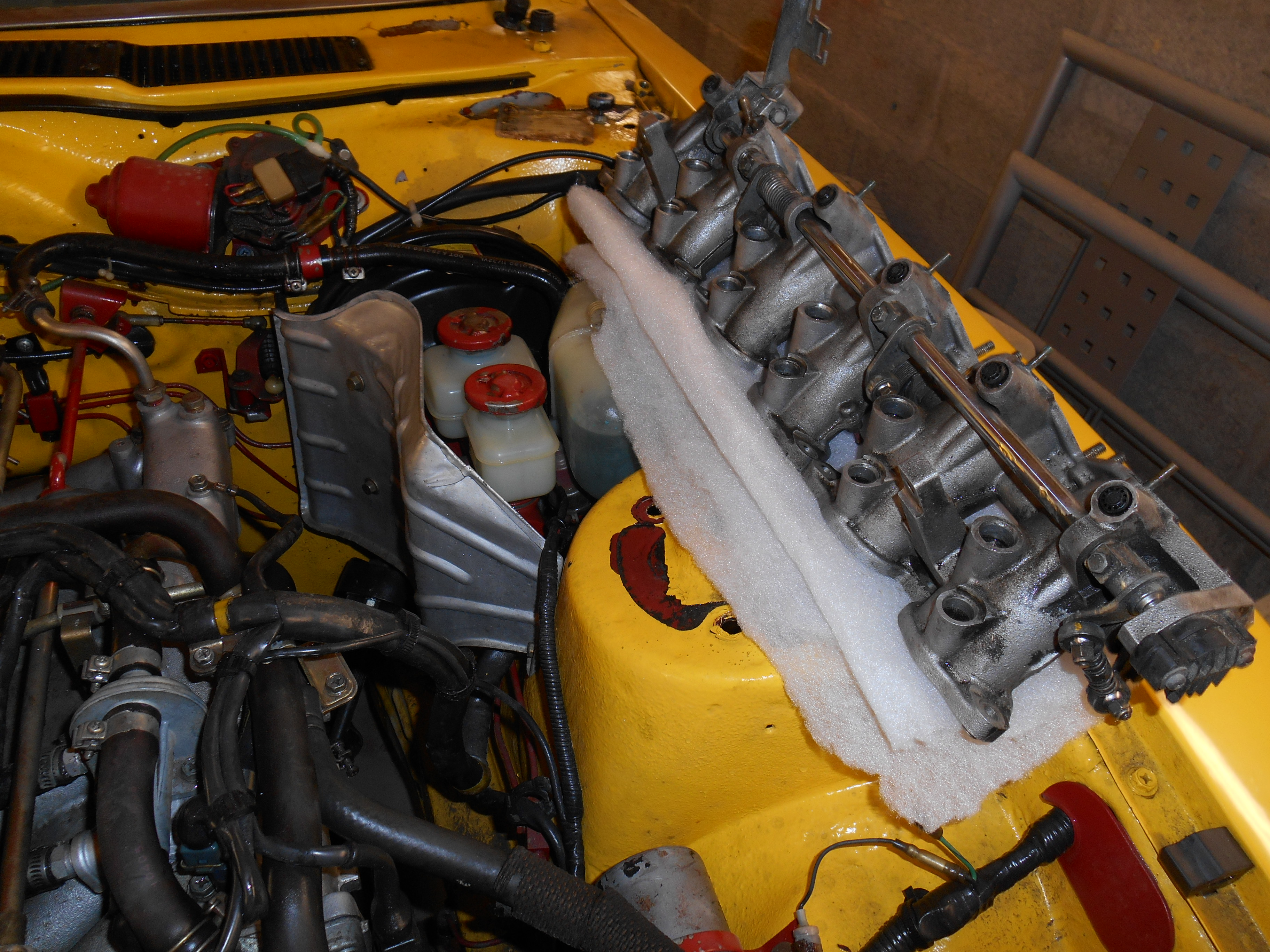

                              • #45
                                Finalement quelles sont les solutions pour nos moteurs?
                                Adapter des corps d'injection de M3 ou de moto
                                un truc qui ressemblerait a ça...hein ?

                                • nissag250
                                  nissag250 a commenté
                                  Yes ! Jean Marie , sur une 280 ZX jaune par exmple ?
