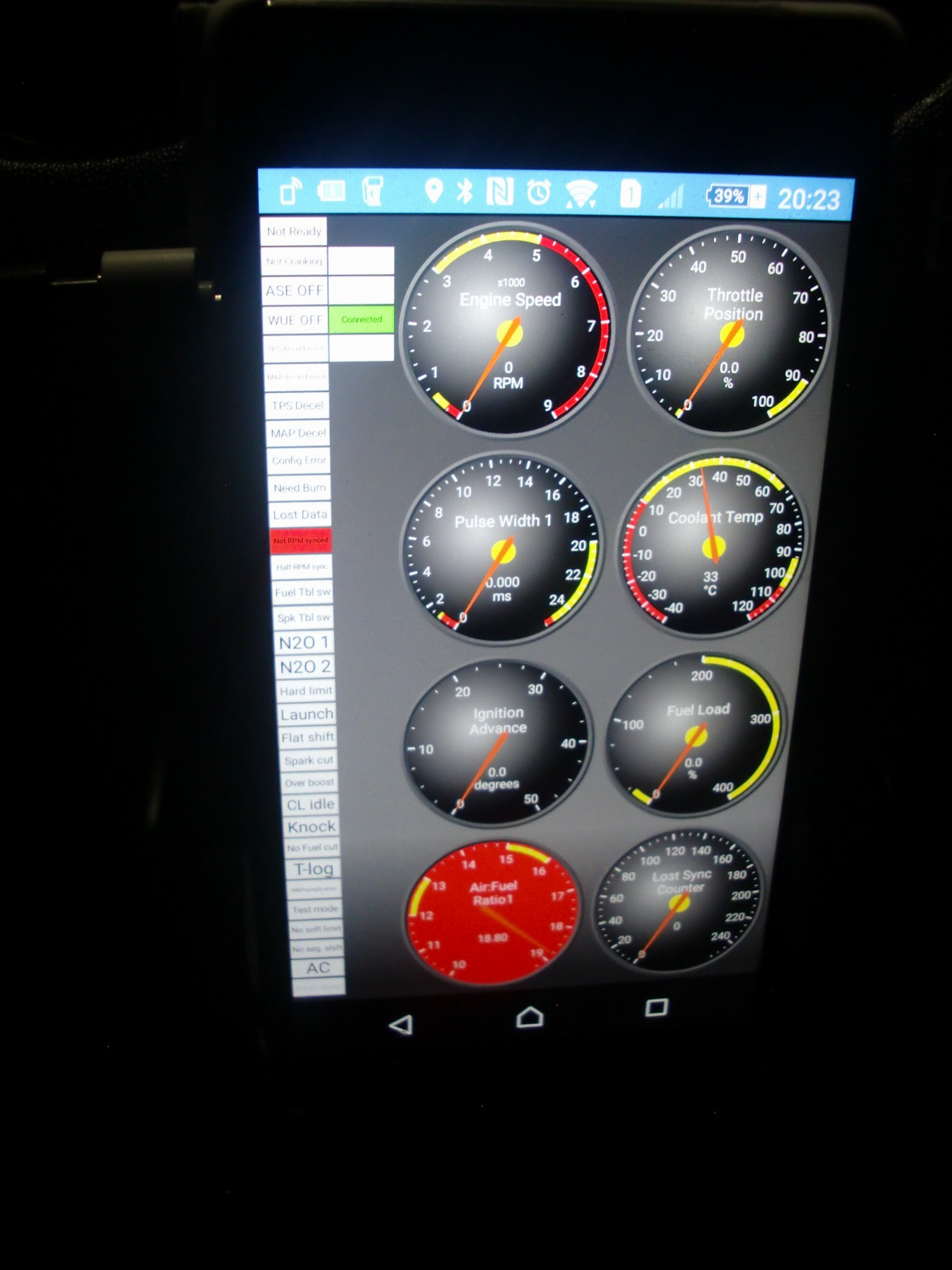

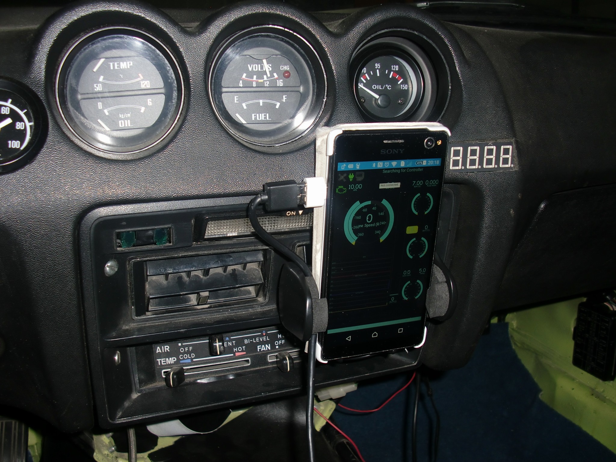

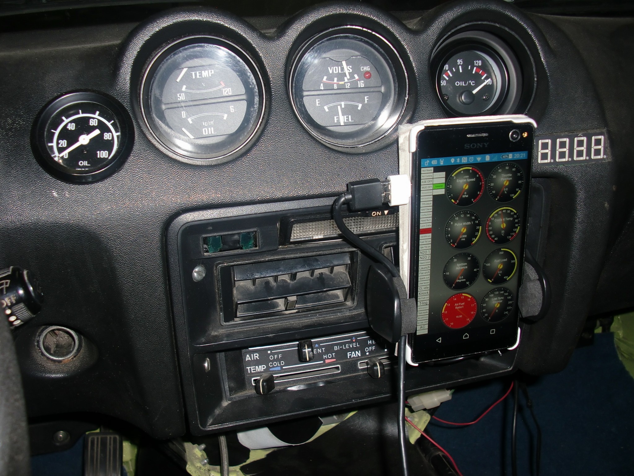

      j'ai installé shadowdash MS sur mon android, qui va me permettre de datalogger sans avoir le pc sur le siège passager.
      Je pourrai emmener Gilles à Spa en 2019 !!
      pour l'instant je suis en cable usb, en attendant de faire fonctionner cette ^^^^^^ de module bluetooth !

        Le pro des pros! C'est beau la technique, même si ce n'est pas toujours immédiat avec nos logiques d'anciens!
        Et en passant, il n'y a pas que Gilles en candidat pour un tour de manège dans la grenouille...
        • #64
          Géniale! Je verrai ça en direct...

            • #66
              Oui on peut aussi mettre des tablettes comme tableau de bord, mais c'est too much
              l'intérêt ici est de datalogger les fichiers pour analyse, c'est tout
              l'allume cigare est fonctionnel !'

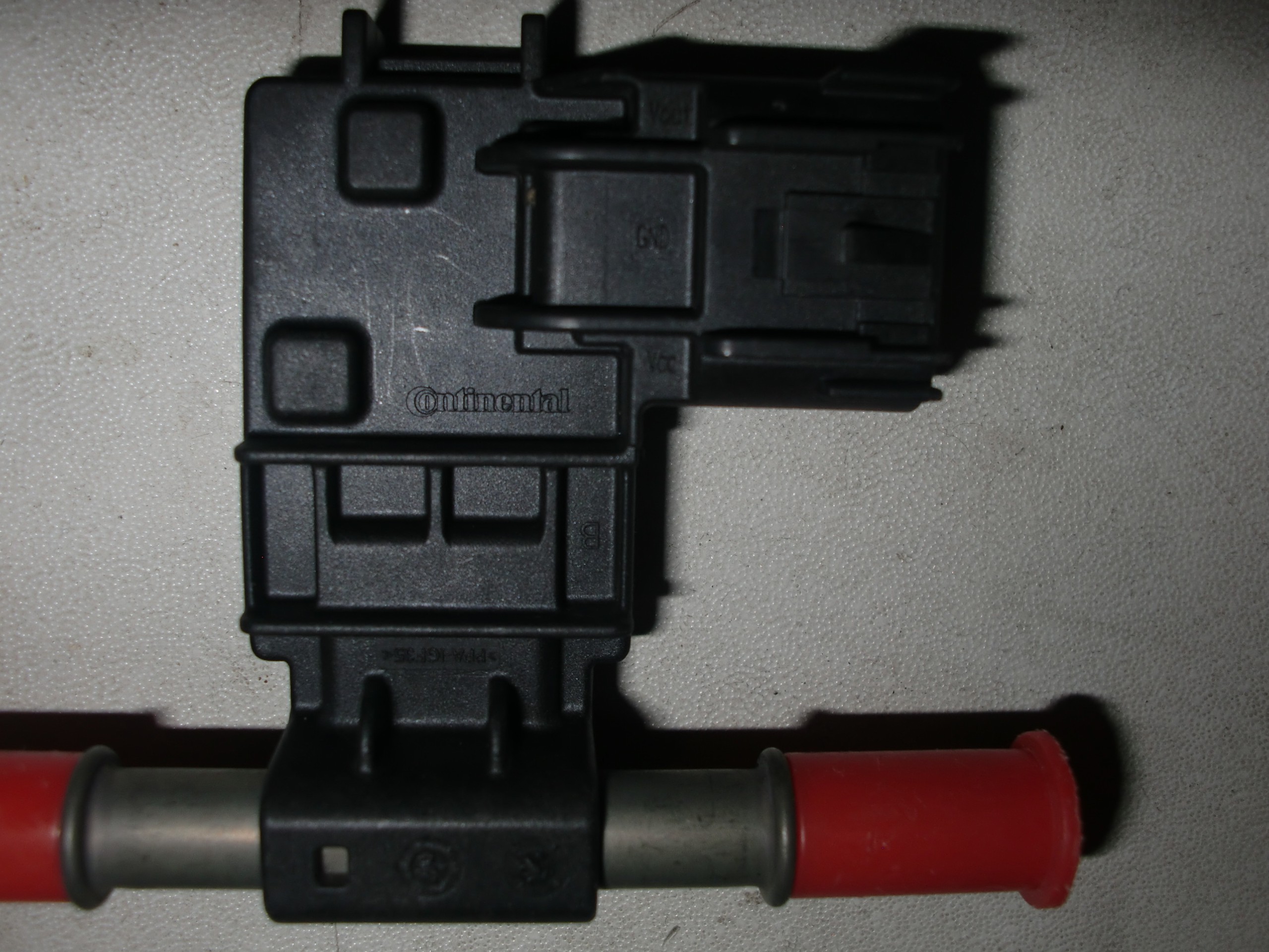

ID : 			262534 Reçu ce jour un petit capteur Flex fuel de marque Continental, qui se monte sur les GM et autres . Reste à rouvrir le mégasquirt pour souder deux résistances pour aller chercher le signal 5 v pulsé , le capteur lui même est alimenté en 12 v + masse tout simplement .
                    Après , il me faudra paramétrer les % d'éthanol dans tunerstudio , ainsi que le supplément d'avance à l'allumage .
                    Déjà, j'ai mesuré le % d'éthanol dans le SP 95 et il y a exactement 5 % d'éthanol , je vais mesurer le E10 ( qui devrait être de 10 % ) , le sp98, et le E85 ( théorique ) que j'ai dans ma Honda. Je roule à 100% d'éthanol , donc en hiver ils mettent environ 70/65 % pour faciliter les démarrages à froid . D'ou l'intérêt d'un capteur pour coefficienter les % des mélanges . La carto suivra avec les injecteurs et l'avance .
                    Je vais le brancher sur le retour au réservoir , pas de pression dans ce cas c'est plus sûr .

                      Tu peux le monter sur la ligne d'arrivée de carburant. Plus sûr mais c'est aussi comme ça qu'il doit être monté sur les véhicule en flexfuel de GM. Je ne vois pas de quoi tu as peur. J'ai plus peur pour tes culbuteurs et ta disbrib que pour ce malheureux capteur
                  • #70
                    Oui, je sais bien avant la pompe haute pression ou au retour , c'est pareil , mais pas sur le circuit à 3 bars , le délai du signal n'est pas important, le carburant ne change pas en quelques secondes ou minutes !
                    Quant à ma distribution, je n'ai pas peur, les erreurs se règlent au fur et à mesure , et ça va fonctionner !!! même si tu n'y crois pas ....moi , j'y crois dur comme fer " trempé" !!

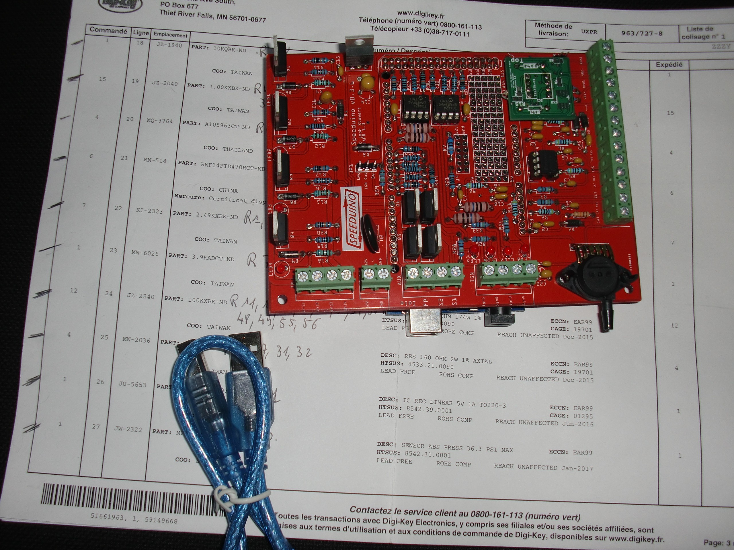

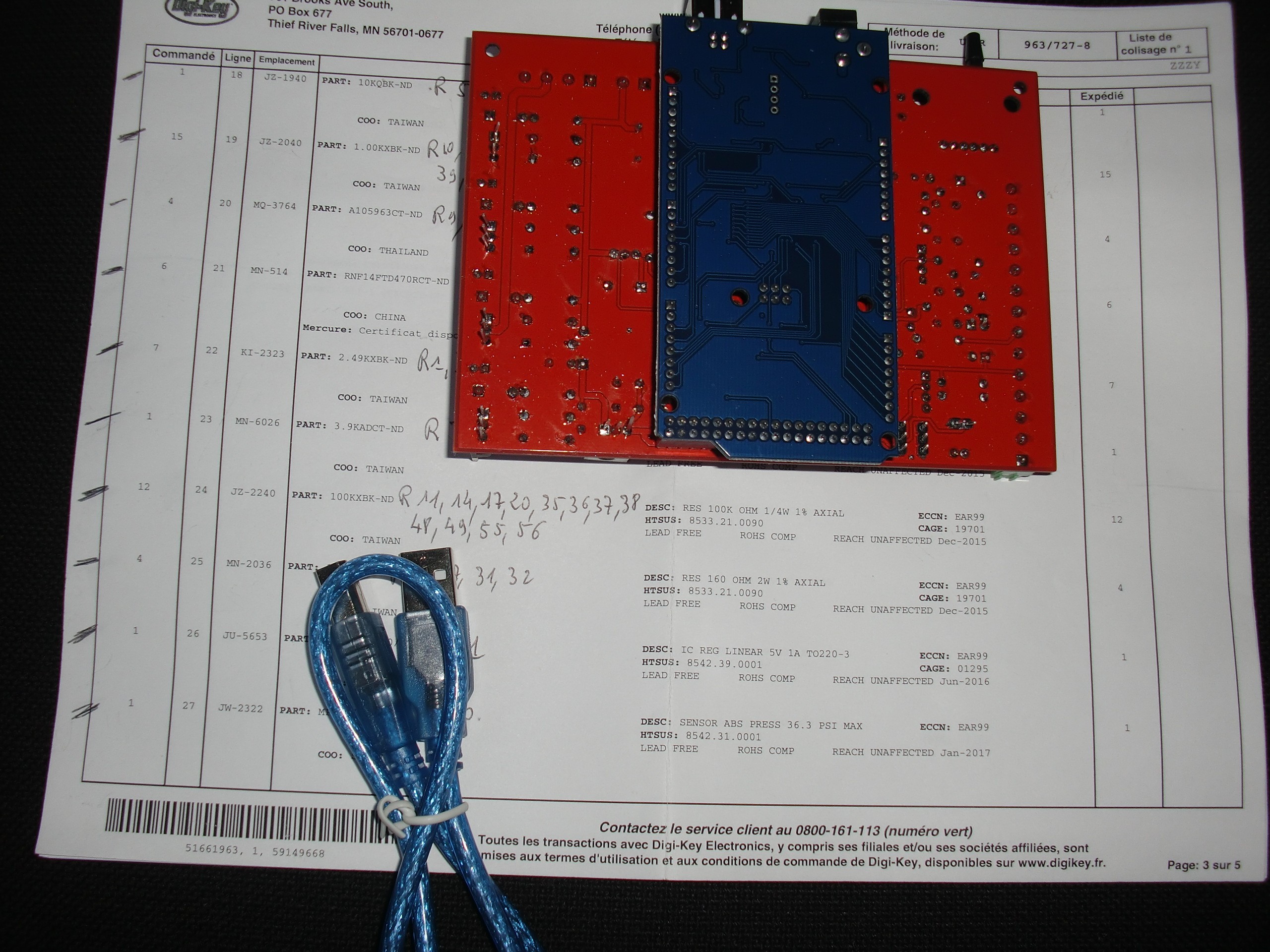

                          • #74
                            Sinon , il y a maintenant quelques mois que j'ai soudé un speeduino , c'est le nouveau self made ECU
                            .C'est sans concurrence niveau prix : carte d'israel, arduino de chine, et composants digi key ( usa )le tout 100 euros à peu près !
                            4 drivers allumage , 4 d'injection, tout est comparable à un mégasquirt car il utilise le même logiciel tunerstudio de Phil Tobbin .
                            Le processeur est sur l'arduino , la carte en dessous est l'interface . Facile ! je le garde en réserve pour une prochaine auto , mon mégasquirt marche très bien sur la Z Cliquez sur l'image pour la voir en taille réelle
