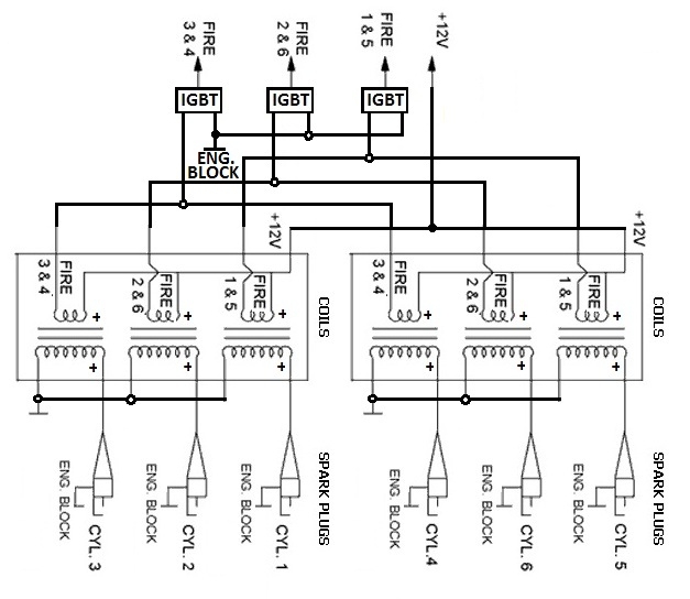

                Alors voilà, comme ce post peut servir à d'autres, je le réveille :
                J'ai décidé de transformer mon boitier Mégasquirt car j'ai des ratés d'allumage après environ 80 kms de datalogs
                Mes deux boitiers EDIS 6 en // alimentant mes bobines crayons fournissent une étincelle assez faible, malgré des essais de boitiers, bloc bobine et fils prêtés par Mathieu, le résultat est moyen,ça me perturbe ma sonde
                J'ai commandé 6 IGBT s, (ou drivers d'allumage) pour alimenter mes 6 COP s en direct . ça veut dire ouverture du MS et soudures faciles,
                Avantage : pilotage du dwell ou temps de charge bobines à la demande, ça va donner !!
                Faut que je me dépêche, pour Nogaro !! Lol!
                un schéma presque similaire Cliquez sur l'image pour la voir en taille réelle   Nom : 		dualpack-jpg.68906.jpg  Affichages :	1  Taille :		121,8 Ko  ID : 			236073
                Dernière modification par nissag250, 06 juillet 2017, 15h00.

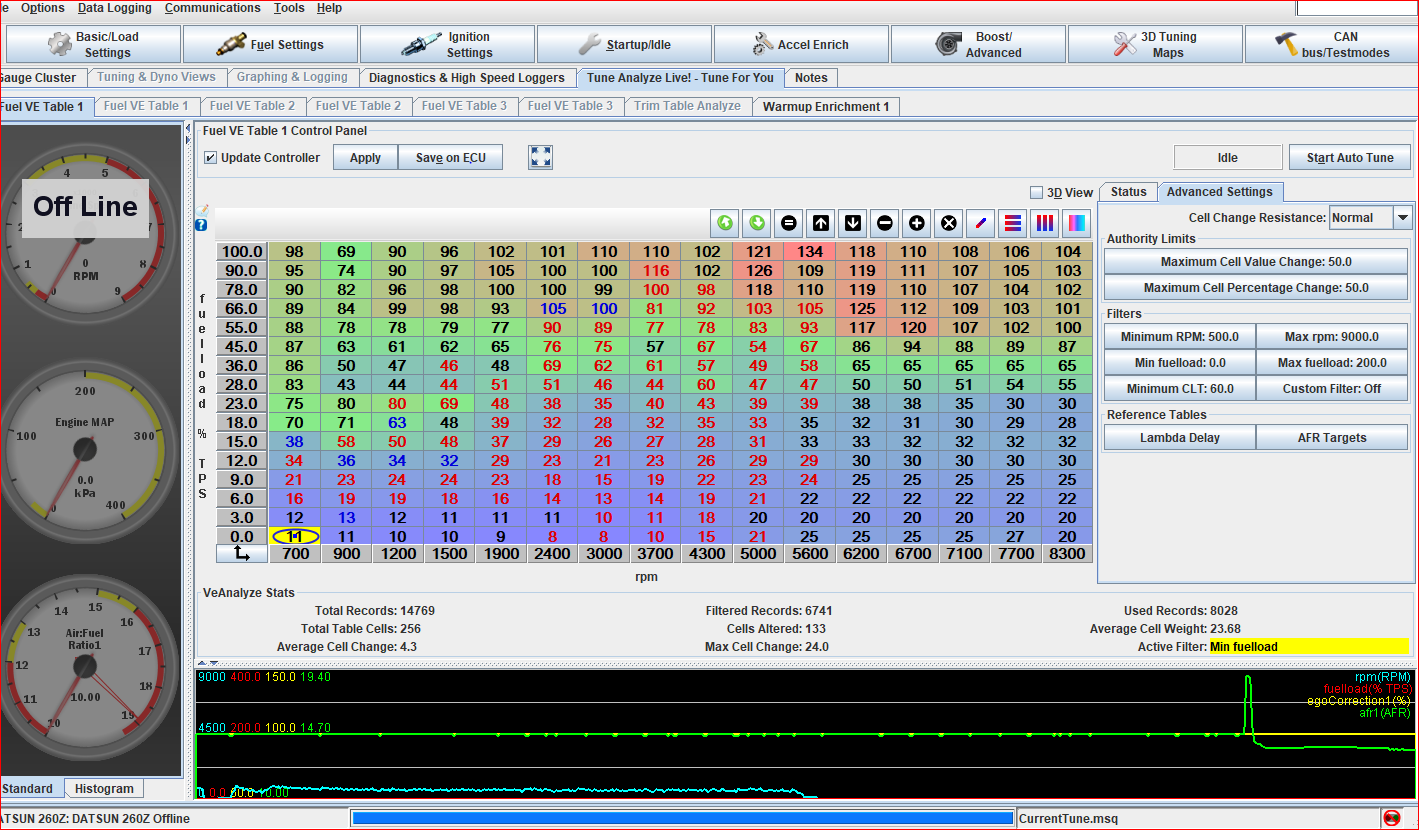

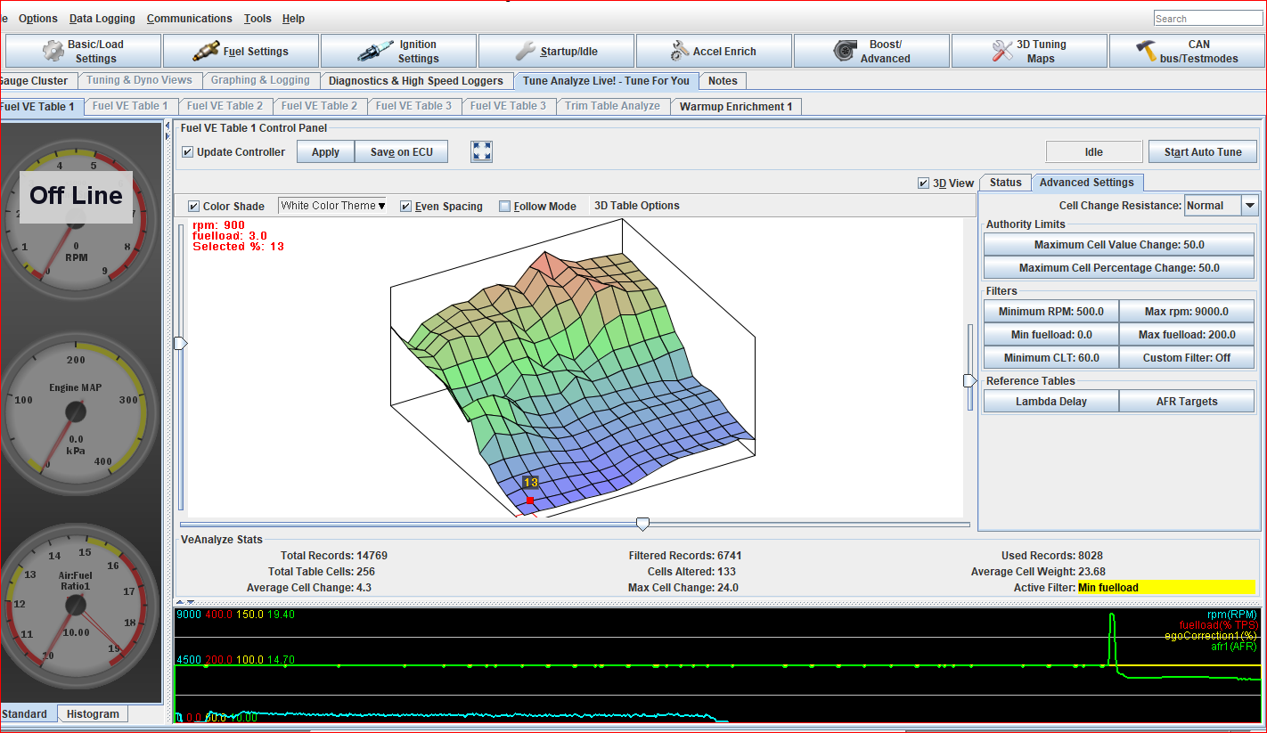

                        Pour ceux et celles que ça intéresse ( Jean Marie et Benoit/Janspeed, par exemple, quand il finira par se connecter sur son post ! ) mais aussi tous les utilisateurs potentiels , je mets à jour mes pérégrinations sur mon système Mégasquirt
                        Aujourd'hui, j'ai sorti la bête sur le mouillé pour faire un peu d'enregistrements de data logs,
                        D'abord, passage à la pompe, je cherche toujours ou passe l'essence ????on dirait qu'elle s'évapore !
                        Une fois sorti, mise en chauffe , et démarrage de VE analyser live, le logiciel Tunerstudio de Phil Tobin, qui ne commence à enregistrer que sous certaines conditions ( température, régime,etc que l'on peut paraméttrer selon les envies ) . et démarrage également de Mégalogviewer qui fait du datalog en graphique .
                        VE analyser live ou VEAL comme les ricains aiment faire des abréviations, calcule les corrections entre la cible AFR et la richesse de la lambda en cours dans la case concernée . Quand il a suffisamment de données sur cette case, il met en vert et corrige en rouge pour appauvrir et en bleu pour enrichir. l'idéal est d'être en vert foncé cela veut dire qu'il a enregistré beaucoup de datas sur cette case, et qu'il valide (Sur la capture , il n'y a pas les couleurs sur le coté car c'est OFFline, sinon on les voit apparaitre.) Bien entendu, j'ai désamorcé l'enrichissement à l'accélération ( AE)et j'essaie de faire du " steady state"à la pédale pour rester le plus longtemps possible au régime et à la charge papillon .de la case concernée
                        Je rappelle que je suis en Alpha N ( papillon/ régime ) et non en speed density( map/rpm), impossible avec mes cornets à l'air libre ( itb's)
                        Alors voilà des captures d'écrans du procédé, sachant que certaines cases ne sont pas atteintes vu le temps, le trafic, et les gendarmes couchés dans ma banlieue. Dès qu'il fera meilleur, je vais aller sur les petites routes du vexin ou je pourrai balayer l'ensemble de la carto .
                        Cliquez sur l'image pour la voir en taille réelle   Nom : 		datalog ve analyser live.PNG  Affichages :	1  Taille :		253,8 Ko  ID : 			248194
                        Les chiffres en rouge sont les données modifiées par VEAL, appauvrissement, et les chiffres en bleu enrichissement ,les noirs , pas de changement ou pas atteintes
                        Ce n'est qu'un dégrossisement, au dessus de 30 % d'ouverture papillon, ça patinait jusqu'en 3 ème ( je sais , c'est sur le mouillé et mes pneus sont nazes ! Cliquez sur l'image pour la voir en taille réelle   Nom : 		VE analyser live 3 D.PNG  Affichages :	1  Taille :		253,1 Ko  ID : 			248195 La même en 3 D, on voit que rien n'est définitif, il reste du data à enregistrer, mais ça devient clair !! Cliquez sur l'image pour la voir en taille réelle   Nom : 		Megalogviewer séquence entre autres.PNG  Affichages :	1  Taille :		120,0 Ko  ID : 			248196 Enfin , j'ai choisi une séquence sur les 30 minutes de Mégalogviewer ou on voit qu'après un coup de gaz, sans enrichissement de pompe de reprise ( ae)accélération enrichment ) on a les données suivantes :
                        régime ligne blanche en haut
                        papillon en vert en haut et le même en bas en blanc ( je vais corriger)
                        avance en rouge en bas, grosse avance après l'accélération,à la redescent, ça c'est l'avantage de la carto , impossible à faire avec un distributeur
                        richesse lambda en rouge au milieu, on voit un appauvrissement normal puisque je n'ai pas de pompe de reprise , et retour à la normale, du moins à peaufiner car un peu trop riche
                        Les autres lignes sont les " largeur de pulse"," pourcentage d'efficacité volumétrique, en fait le pourcentage d'utilisation des injecteurs, ne pas dépasser 85 %, , et températures eau et air
                        On peut mettre plein d'autres paramètres en affichage, il n'y a qu'à voir les lignes en bas !!
                        Quand tout sera au point, je ferai des essais avec Powerdyn pour affiner la carto d'allumage. J'ai déjà bricolé un signal sonore sur mon jack de micro qui sort en fichier wave dans ma carte son , et qui est transformé en courbes par Powerdyn . ça permet de voir la meilleure courbe en fonction des avances , mais ça c'est quand tout est ok,: carto de base, enrichissement accélération , coupure surrégime, etc ..
                        a suivre .
                        Dernière modification par nissag250, 23 mars 2018, 16h57.

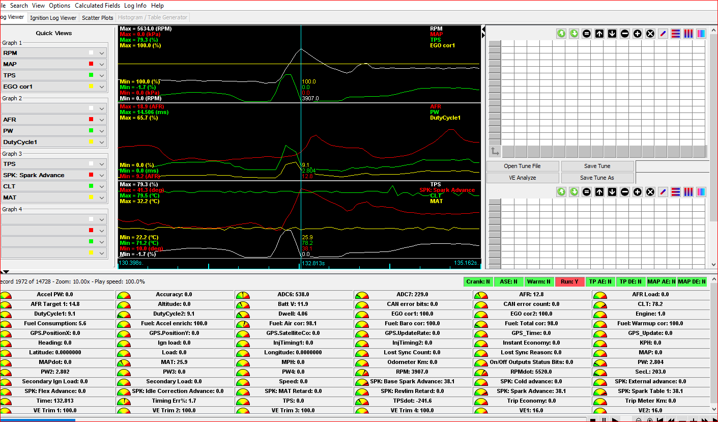

                        • #60
                          J'ai remonté dans tout l'enregistrement et capturé une séquence avec accélération sans enrichissement et sans appauvrissement à la décélération, et voila ce que ça donne :
                          à la montée ouverture papillon: appauvrissement , et à la coupure , enrichissement important
                          D'ou l'intérêt une fois que la carto en ' steady state "est faite, de bien moduler la pompe de reprise et la baisse d'alimentation à la retenue, c'est tout l'avantage , avec également la gestion des avances, de la gestion électronique . La ligne rouge du bas montre bien les avances importantes en faible charge, pour éviter la chauffe de l'échappement
                          je remontre : ligne blanche :régime
                          ligne verte: papillon( ou la blanche du bas)
                          ligne rouge : haute : richesse
                          ligne rouge bas : avance allumlage Cliquez sur l'image pour la voir en taille réelle
Nom : 		datalog accélération sans AE.PNG
Affichages :	483
Taille :		40,9 Ko
