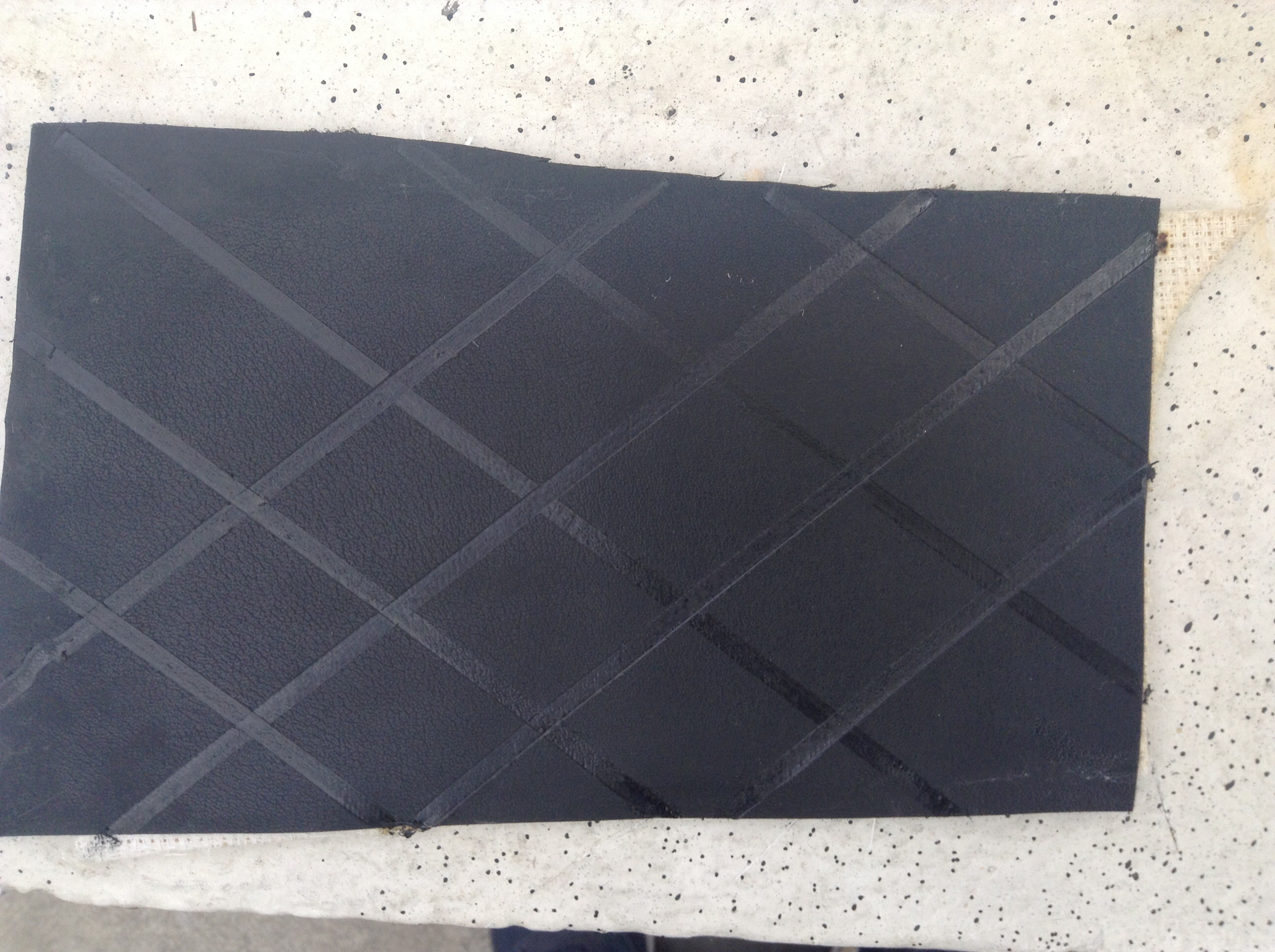

Est ce que l'intérieur de nos Z ressemble à ça? Quelqu'un pourrait me donner la dimension des croisillons?

Les losange font
3,5 de haut par 6 ,5 de large
La démarquation fait 3mm
Alors la on cent le mec qui a bien travaillerEnvoyé par gomezz Voir le messageLes losange font
Merci, super.Datsun 240Z - 1973

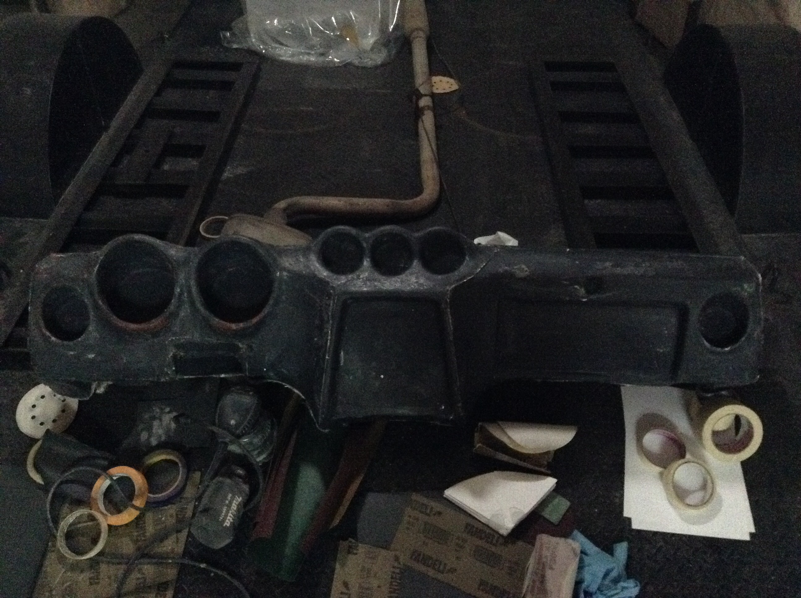

Oui je sais mais j'adapte en fonction de l'arceau et modifie car je ne remets pas la console centrale. Ici le prix du Skaï defie toute concurrence , 30 pesos le mètre cad 1.8 eur.... :-)Datsun 240Z - 1973
Caterham 1600 SS - 2000
J'ai galèré pour le démoulage mais désormais fini les fissures. Il sort juste du moule, je vais le nettoyer, l'ajuster pour le passage de l'arceau et le faire recouvire d'un joli Skaï granule style origine. A priori je gagne 5 kg, étant donne que le tableau d'origine pese 10kg.

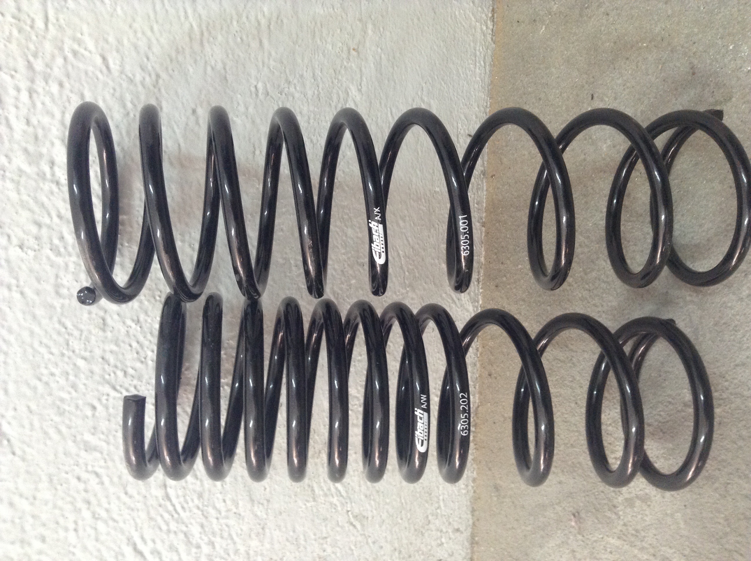

Help! Sans notice de montage, assez usuel, quel l'amortisseur AV et AR? Le plus grand ou le plus petit? Quel sens? Le ressort serré vers le bas?Fichiers attachésDatsun 240Z - 1973

Je ne peux te répondre que par déduction vue que j'ai que les resort d'aurigine
Le plus petit et compact pour l'avent et son moteur lourd
Le plus grand pour l'ar
Samedi je vais à mon local et je vérifie la taile des deux
hihi,
Le plus court a l'air plus gros en section, je vote devant..
Met EIBACH dans le bon sens, ça semble logique..?
