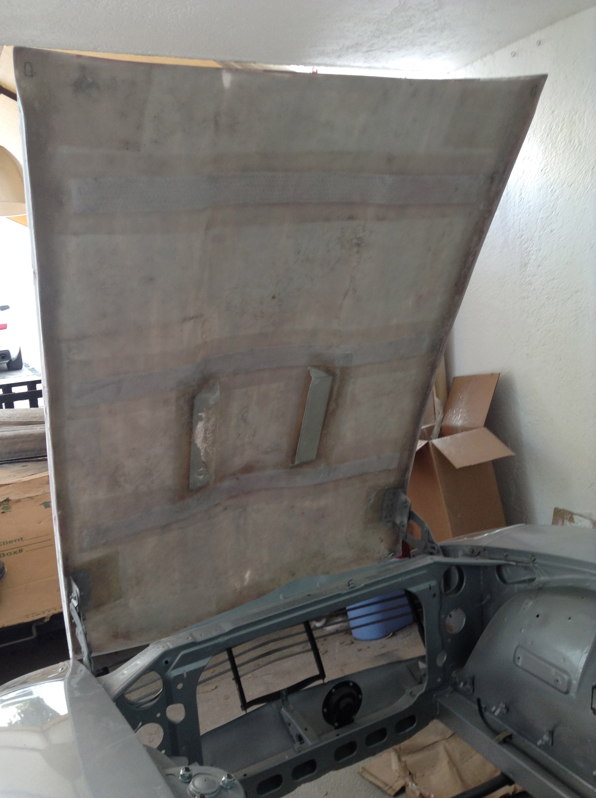

Une très bonne piste à explorer mais je ne suis pas sûr de trouver le bon artisan ici. Quoiqu'il en soit, ce doit être fragile aux petits chocs surtout avec un support en fibre plutôt flexible. Si je n'atteins pas les 920kg autorisés, j'y penserai fortement. Avant je préfère me concentrer sur les ferrures du PC avant que je vais faire faire en Alu dans la masse = 5 fois + léger... J'ai la matière manque plus que le fraiseur :-).

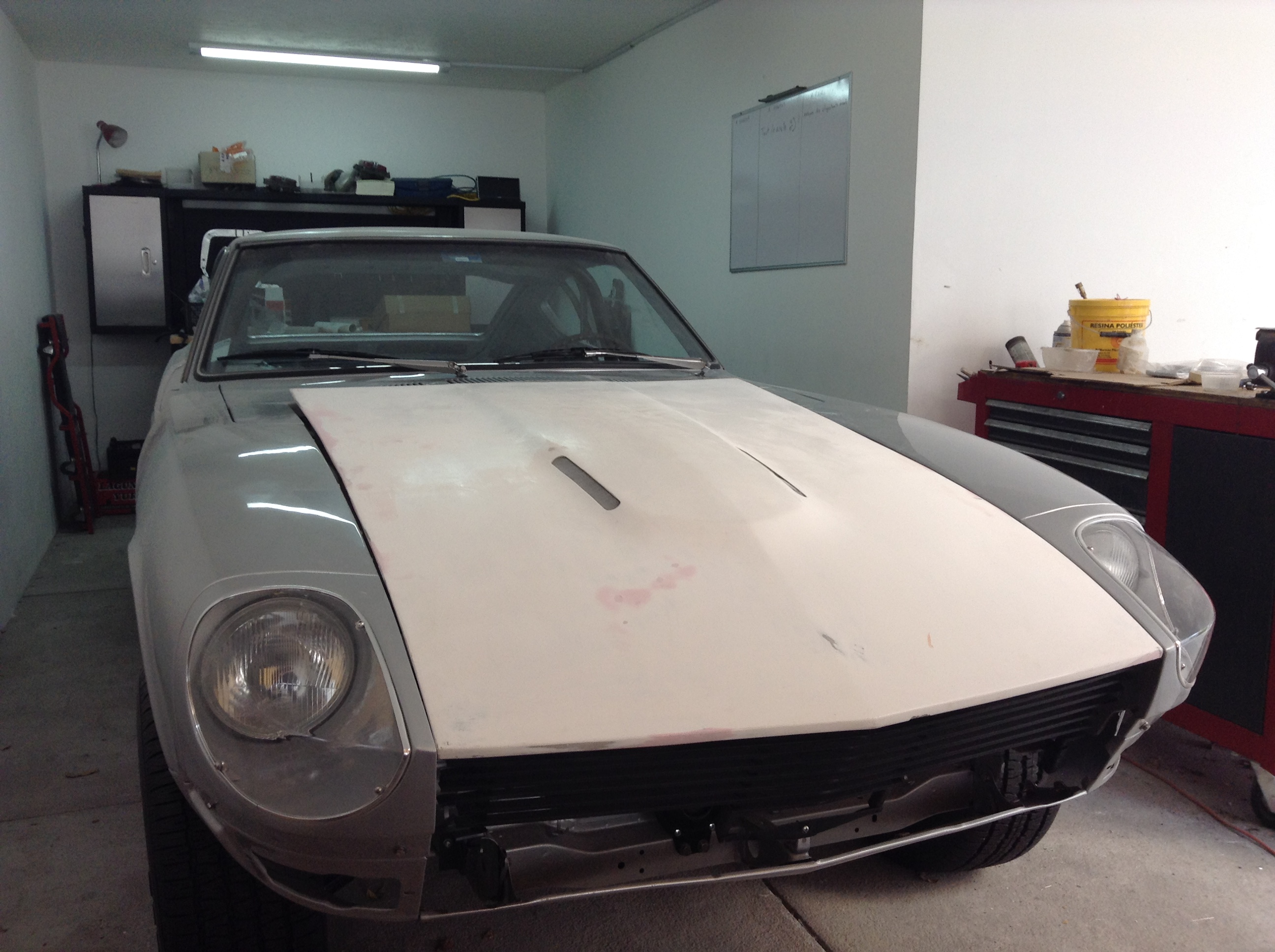

Ca reprend peu a peu l'allure d'une Z. J'ai rajouté 2 petits aérateurs pour une meilleure ventilation du moteur :-)

Sympa les entrée d air et discret

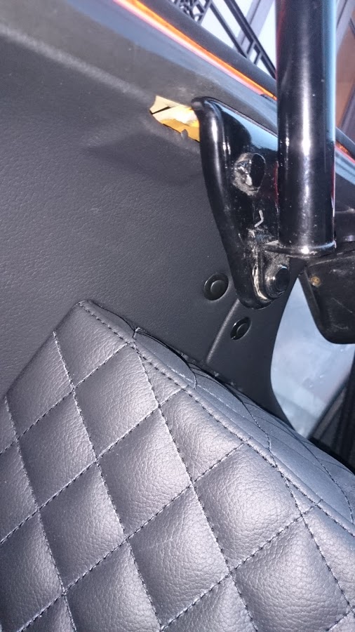

Je crois qu'il me manque une petite pièce sur le vérin du hayon qui était manquant et que j'ai acheté sur ebay. Quelqu'un pourrait il me faire une petite photo de la fixation coté châssis svp?Datsun 240Z - 1973
Caterham 1600 SS - 2000
tien mr c est ça ?Fichiers attachés
Merci pour la photo mais pourrais tu me montrer l'arriere de cette piece, que j'ai, mais qui ne trouve pas sa contrepartie sur le chassis.Datsun 240Z - 1973
Salut
Logiquement tu a une pat de chaque côté souder sur le châssis à l'aplomb des
Cage d'amortisseurFichiers attachés
Ah super merci. Effectivement ca manque sur la mienne. Je vais faire une petite adaptation... Si tu as encore un peu de courage, pourrais tu me donner stp la cote de l'emplacement de cette ferrure?Fichiers attachésDatsun 240Z - 1973
avec un peut de retard
le boulon de fixation de la patte qui s,articule sur le vérin coté chassie .
et qui vient lui ce visé , sur la patte souder au le chassie
est a 40 cm a l axe a partir de la tête du boulon de maintien de charnière
du hayon coté chassie boulon coté extérieur
la patte du vérin est légèrement rabattue sur la remonté de gouttière
voilou j espère c est clerc
Merci tres utileDatsun 240Z - 1973
