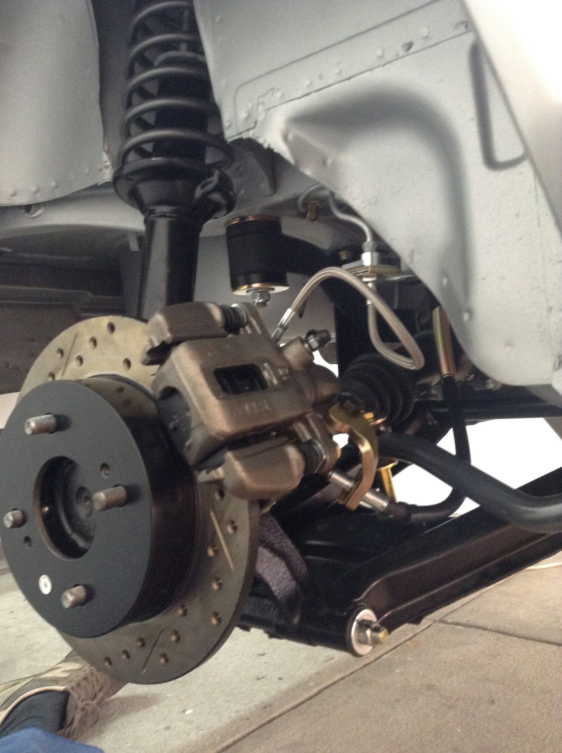

Les disques et les étriers 4 pistons proviennent de MSA. Pourquoi ce choix, simplement pour être conforme à la VHC FIA. De toute manière je préfère accelerer que freiner lol!Datsun 240Z - 1973

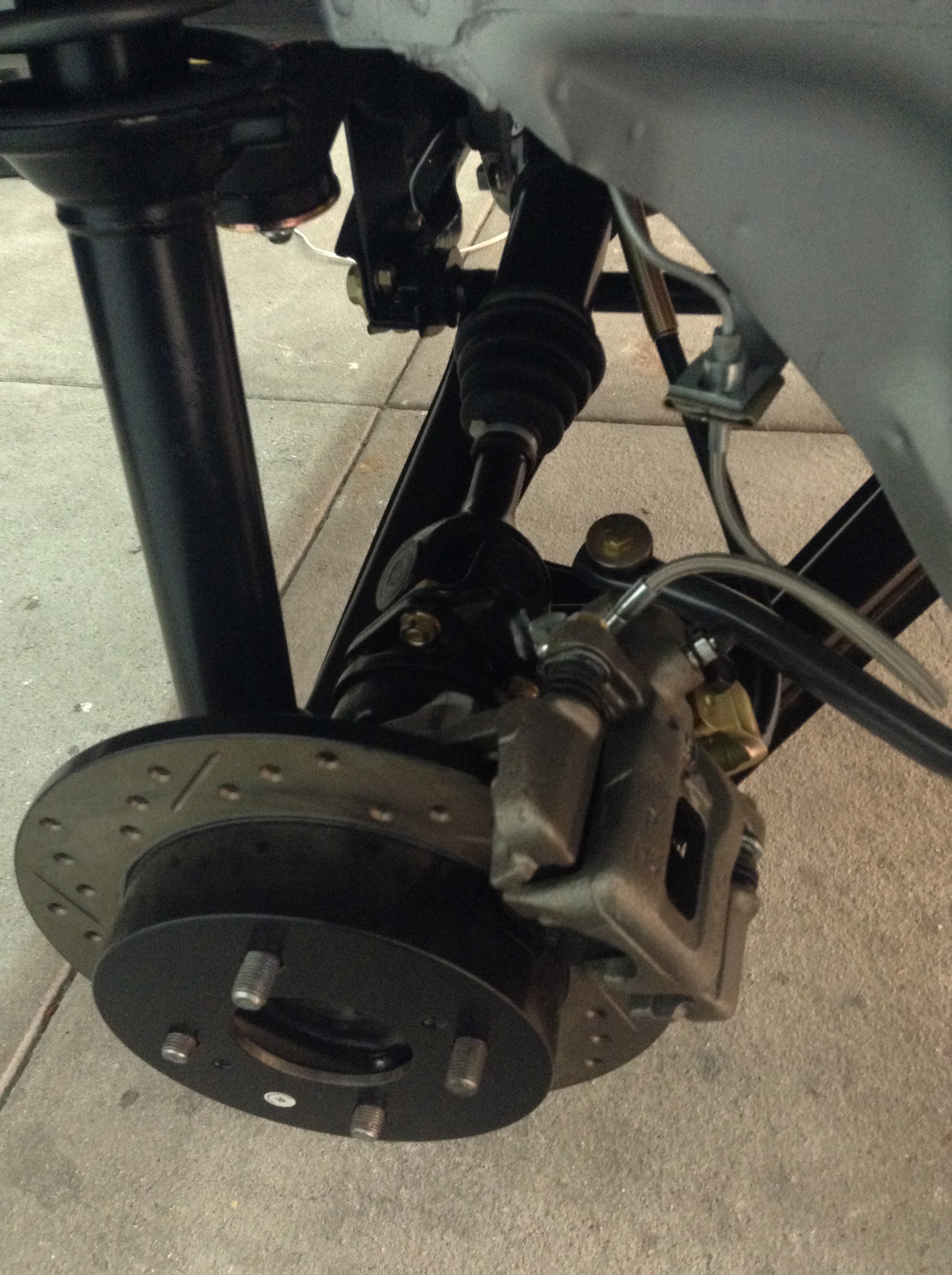

Il me semble que ce qui n'est pas formellement interdit est autorisé. Groupe 3. Par contre les dics a l'AR sont interdits en FIA. Je les mets pour la Panam, j'ai gardé les tambours. Je mets les Discs a l'arrière par mesure de sécurité, car autrement j'aime la conduite approximative des vieilles voitures. A mon sens le reste c'est du tuning.... Ou autrement si on veut une voiture performante il faut se tourner vers des voitures neuves.Datsun 240Z - 1973

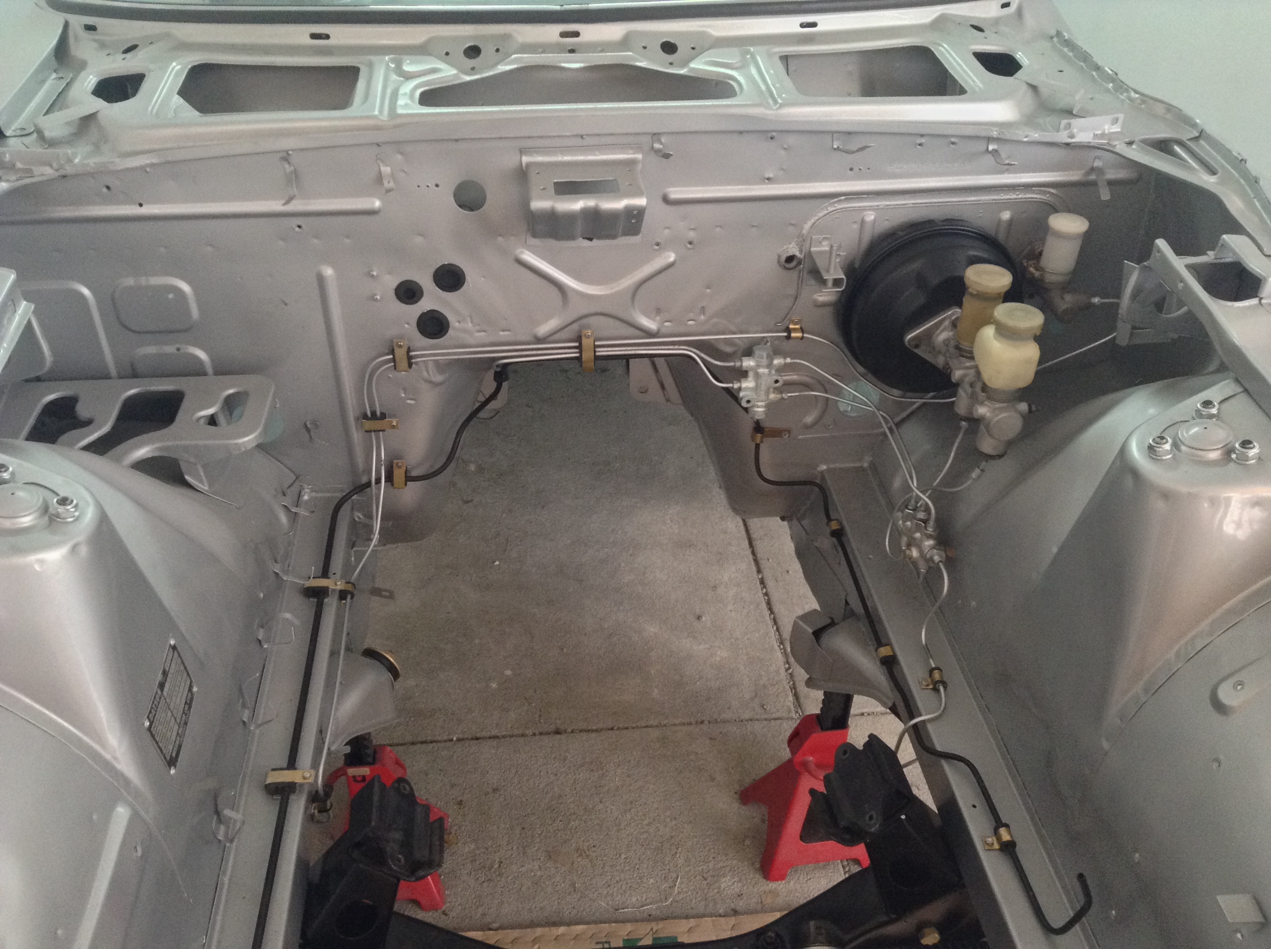

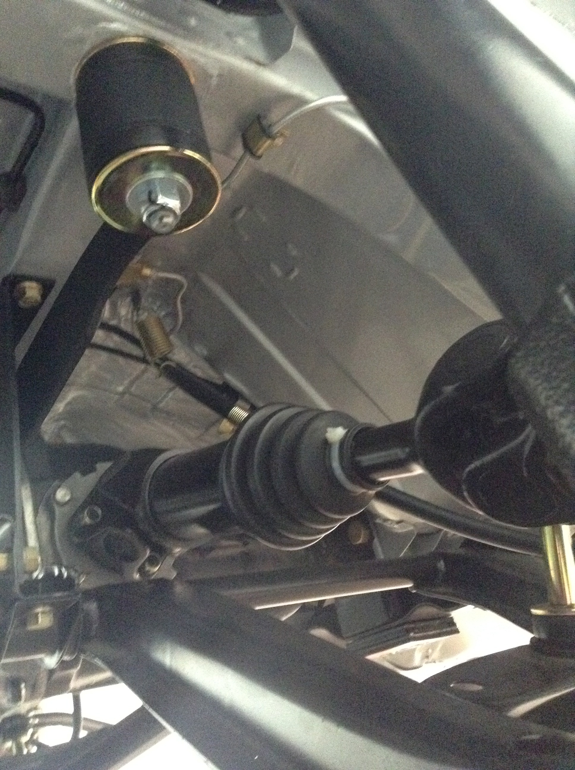

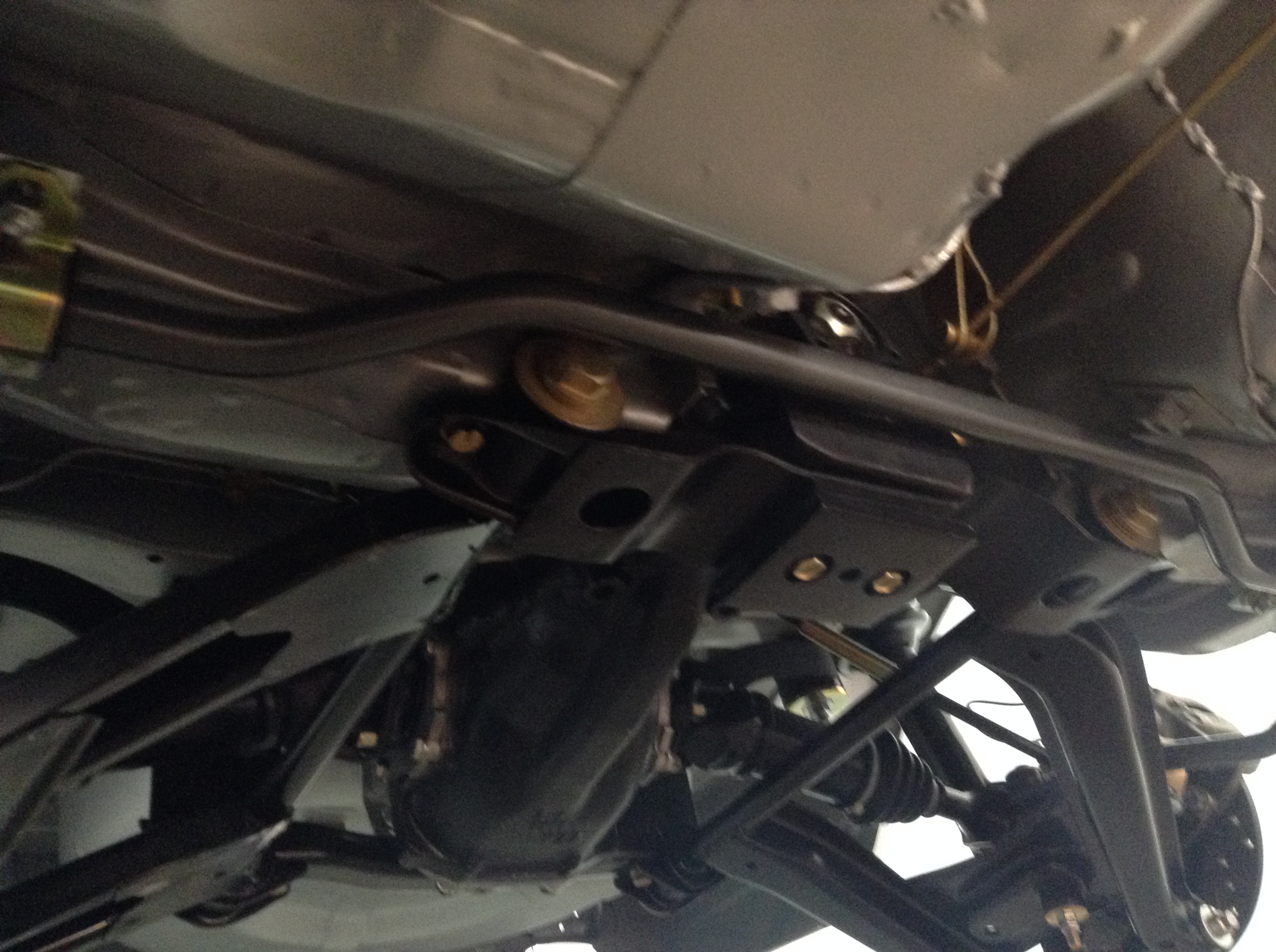

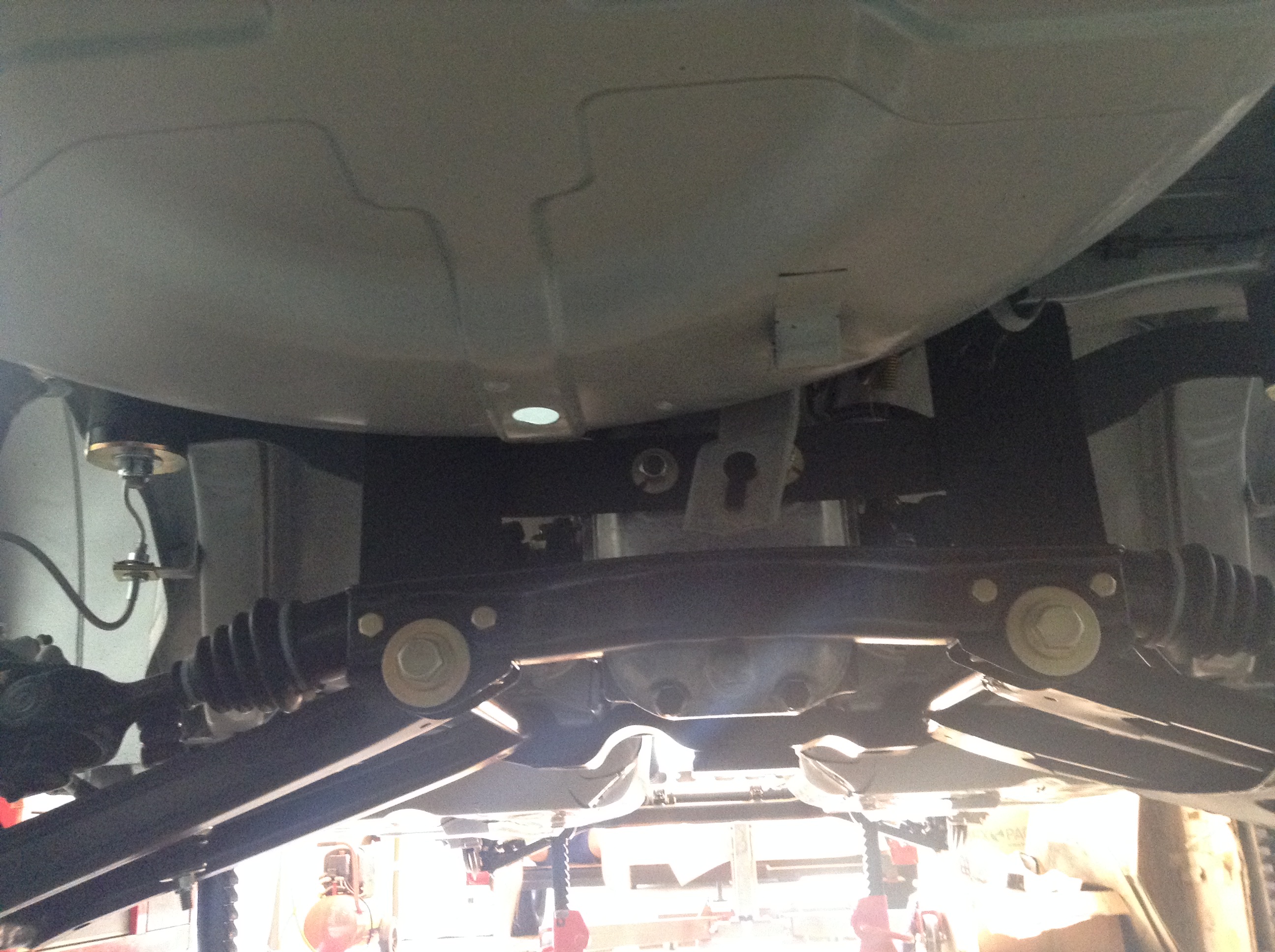

Je m'y suis enfin collé et j'ai fini par remonter les train roulants. Je suis maintenant en attente de l'arceau cage en T45 de chez Custom Cage. Encore 1 mois dans la vue puis il faudra attendre le soudeur, le peintre avant de remonter l'intérieur. Jusqu'à présent pas de grosse galère insurmontable.. J'ai aussi reçu les moules des portes et du capot aujourd'hui.Datsun 240Z - 1973

Pour les petites pièces j'ai tout fait " ré galvaniser", ils appelent ça ici galvanisation tropicalisée. Grâce au post sur les vis et boulons, je ne me suis pas senti de changer toute les vis, surtout celles qui ont un rôle structurel ( train roulant..), je les ai donc fait retraitées, par contre celles qui n'ont qu'un rôle de fixation légère, je les ai changées pour de l'inoxydable.Datsun 240Z - 1973
