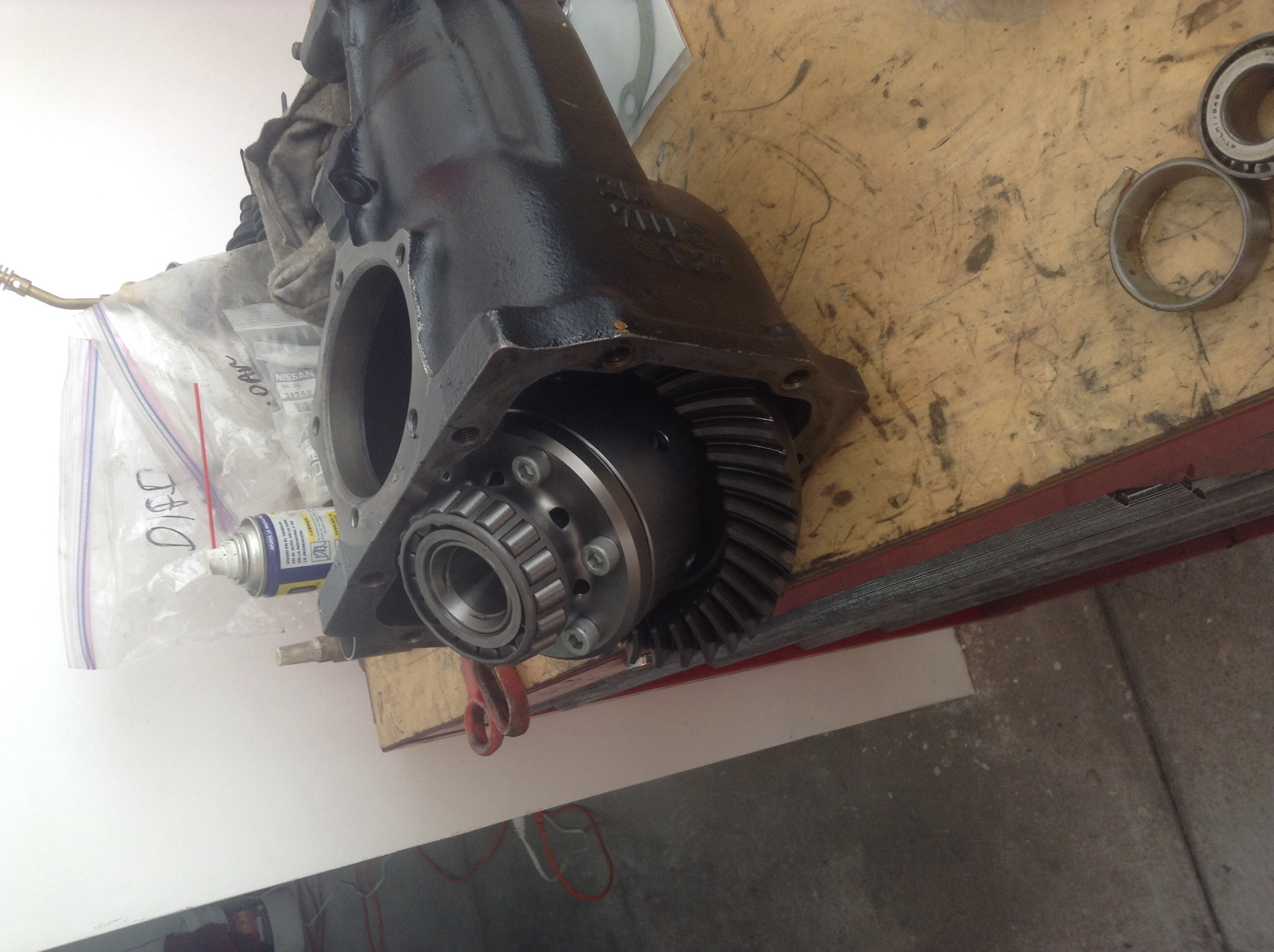

Je ne comprends pas , les cotes du LSD sont bonnes mais ça ne rentre pas comme le précédent différentiel. Quelqu'un a une idée / explication / truc? Je pense ressortir le roulement et le remettre une fois le LSD dans sa boîte...Fichiers attachésDatsun 240Z - 1973

Ouais je me demande aussi si en enlevant pas un roulement (celui sur la photo) sa peut passer?Pas besoin de Z, j'ai un gros joujou qui me permet de ne pas en avoir.

Oui mais j'ai un doute pour le re-démonter au cas ouDatsun 240Z - 1973

Je confirme, pour loger le LSD Quaife 180, il faut mettre les roulements en dernier. Différentiel presque remonté, boîte finie.Datsun 240Z - 1973

Pas difficile, il ne faut être pressé. J'ai changé aussi les roulements internes, et les joints. A priori aucun jeu, a confirmer au premier roulage.Datsun 240Z - 1973

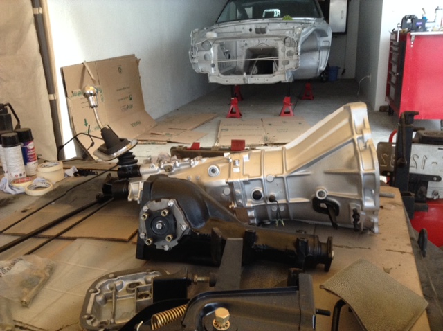

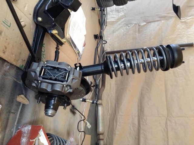

Enfin qq news. Le remontage est finalement plus long que prevu. Il manque toujours un petit truc qui faut trouver et le retard s'accumule... Je ne suis pas aide non plus avec mes amigos mexicanos qui pensent que 1 heure c'est aussi une semaine :-). Je remonte les trains AV et AR ce week end.Datsun 240Z - 1973
