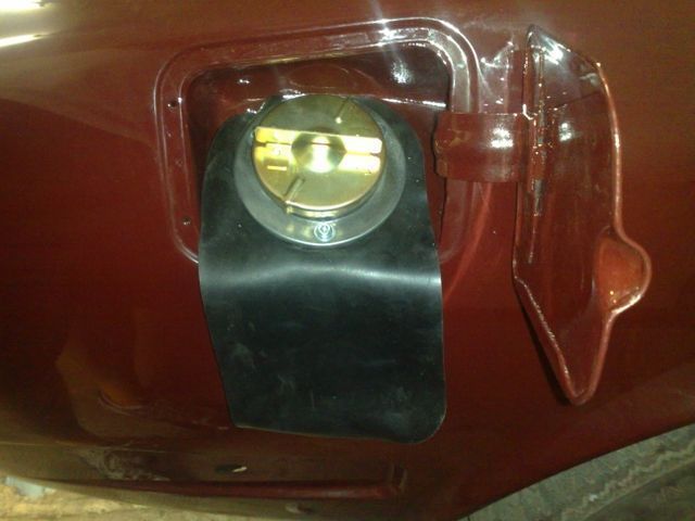

          Je n'ai pas de clef sur la trappe réservoir... Pas grave, dès que je mets le contact, il est vide!
          Dernière modification par datsun240z, 22 mars 2015, 19h19.
          • #35
            C'est une solution
            • #36
              Et avec ou sans une bouchon fermé à clé à l'intérieur.
