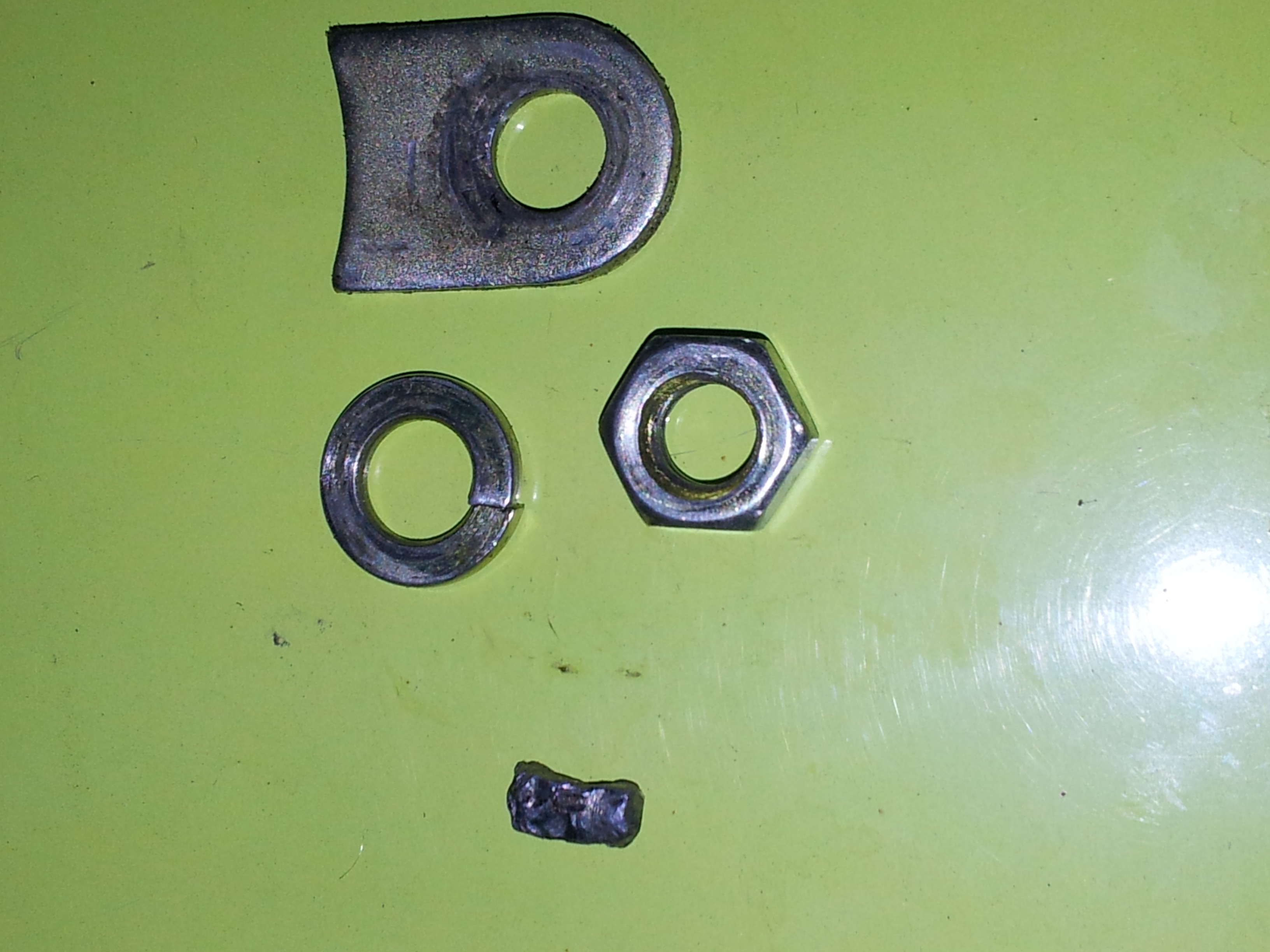

                              Retour d'une semaine laborieuse, et ouverture du capot de la 240Z ce matin...
                              Les dernières conclusions portent à croire que le cylindre 5 a avalé quelque chose, et ce quelque chose ne peut provenir que de l'admission!
                              J'ai donc inspecté le filtre à air, le conduit entre filtre et boite à air, et la boite à air... et rien n'est visible de l'extérieur.
                              Démontage du tube d'entrée sur la boite, et ouverture du couvercle fermé par ses 6 clamps:
                              Verdict sans appel: Voici ce que j'ai trouvé dans la boite à l'ouverture:

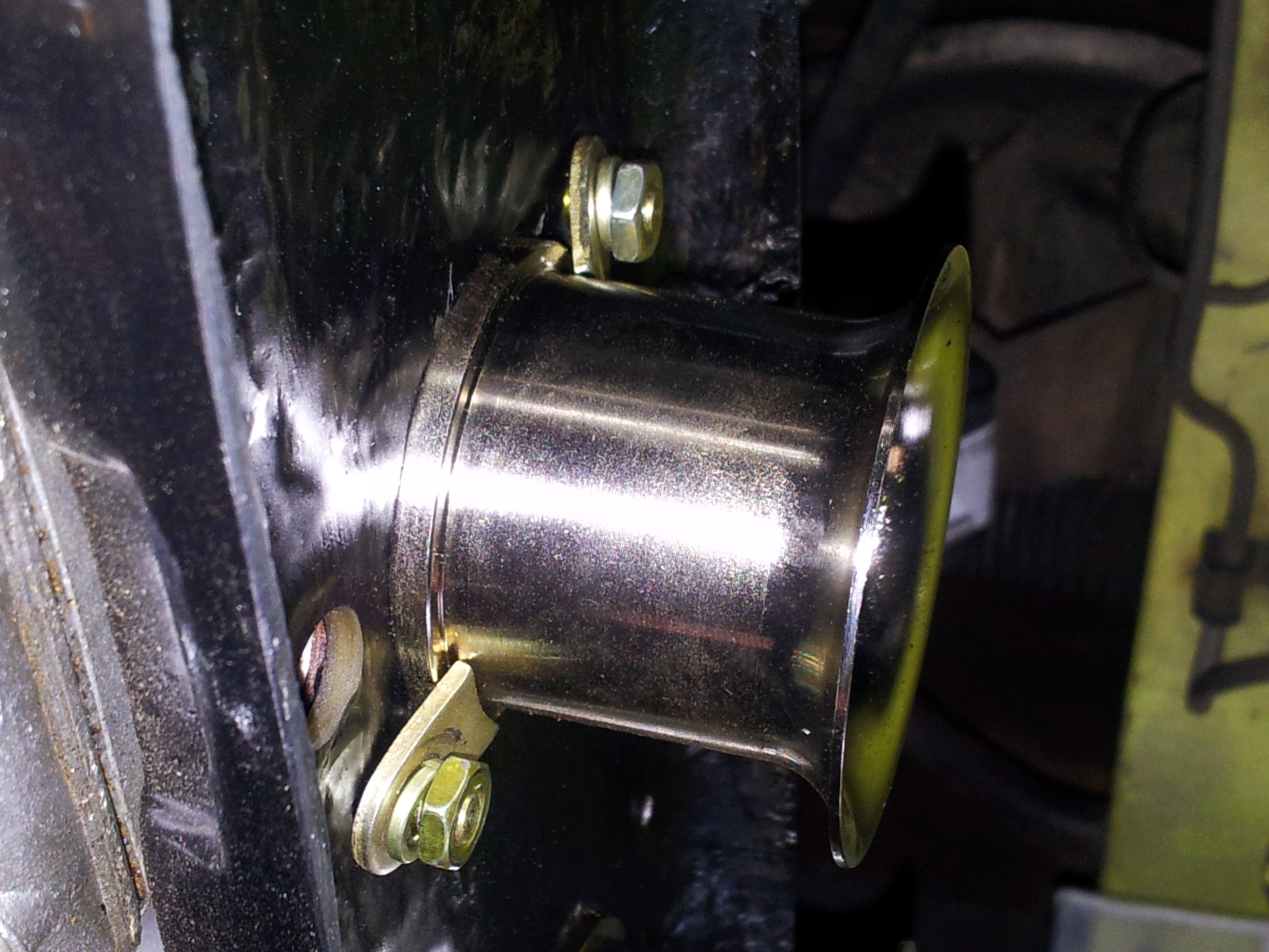

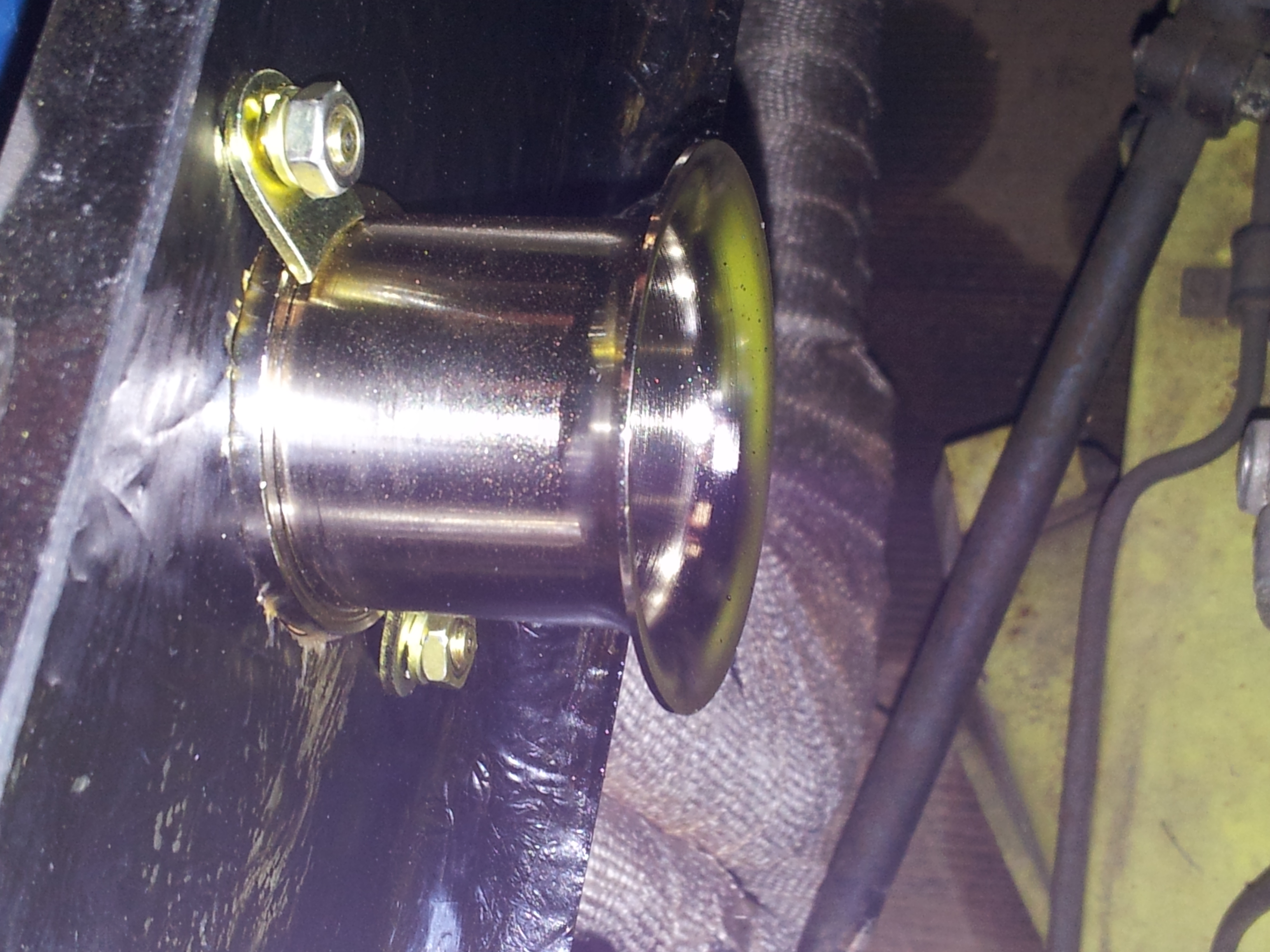

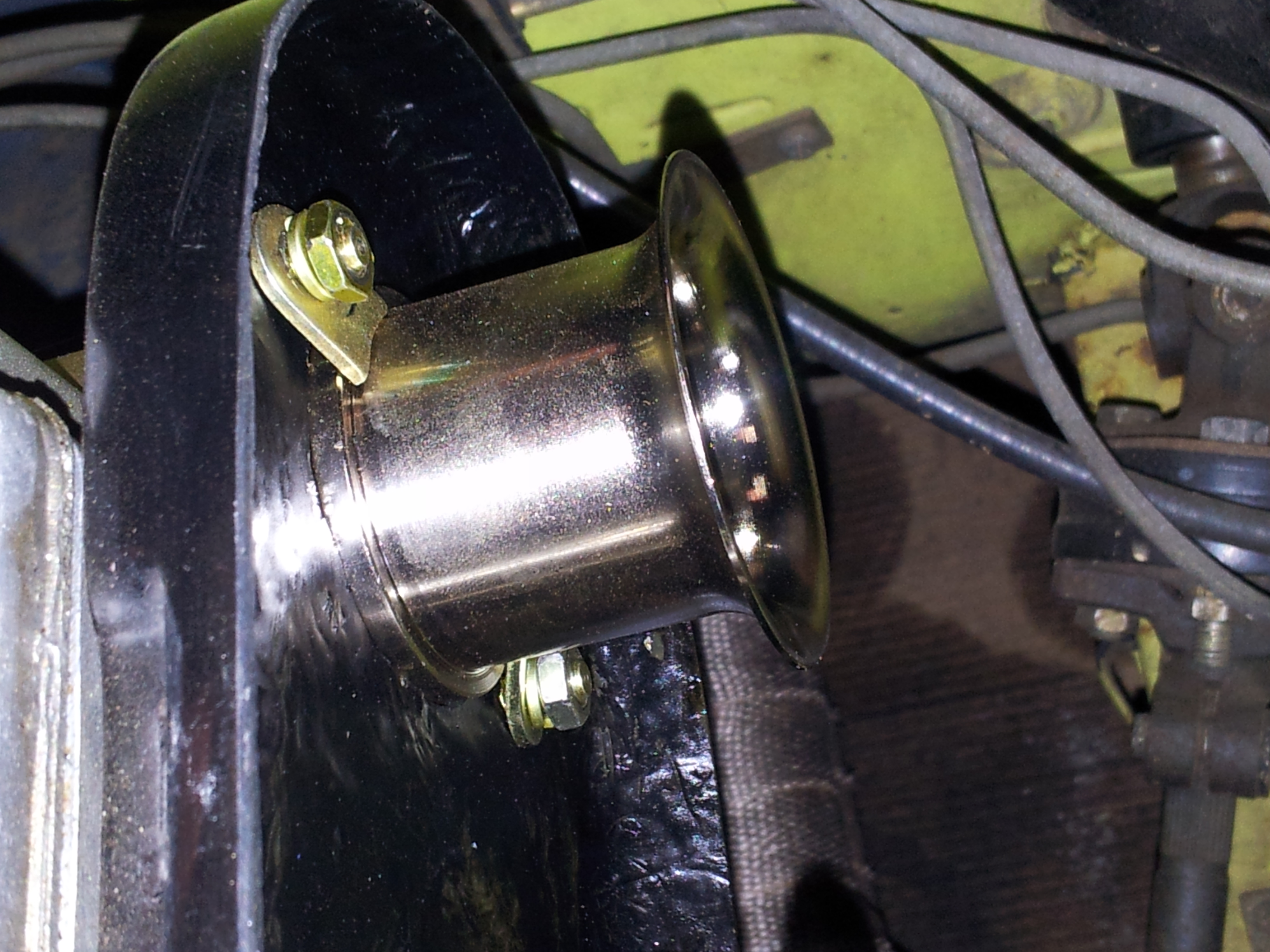

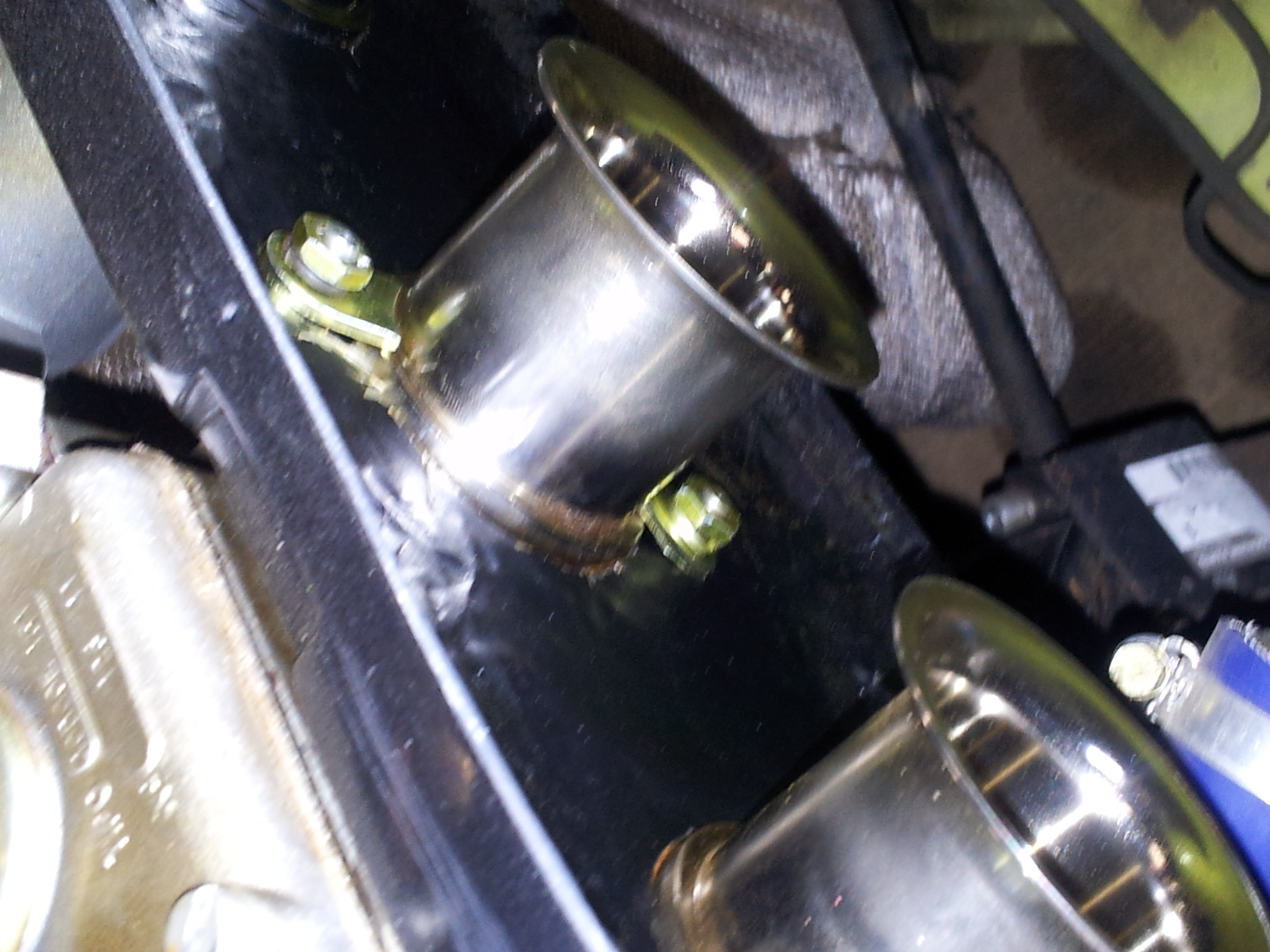

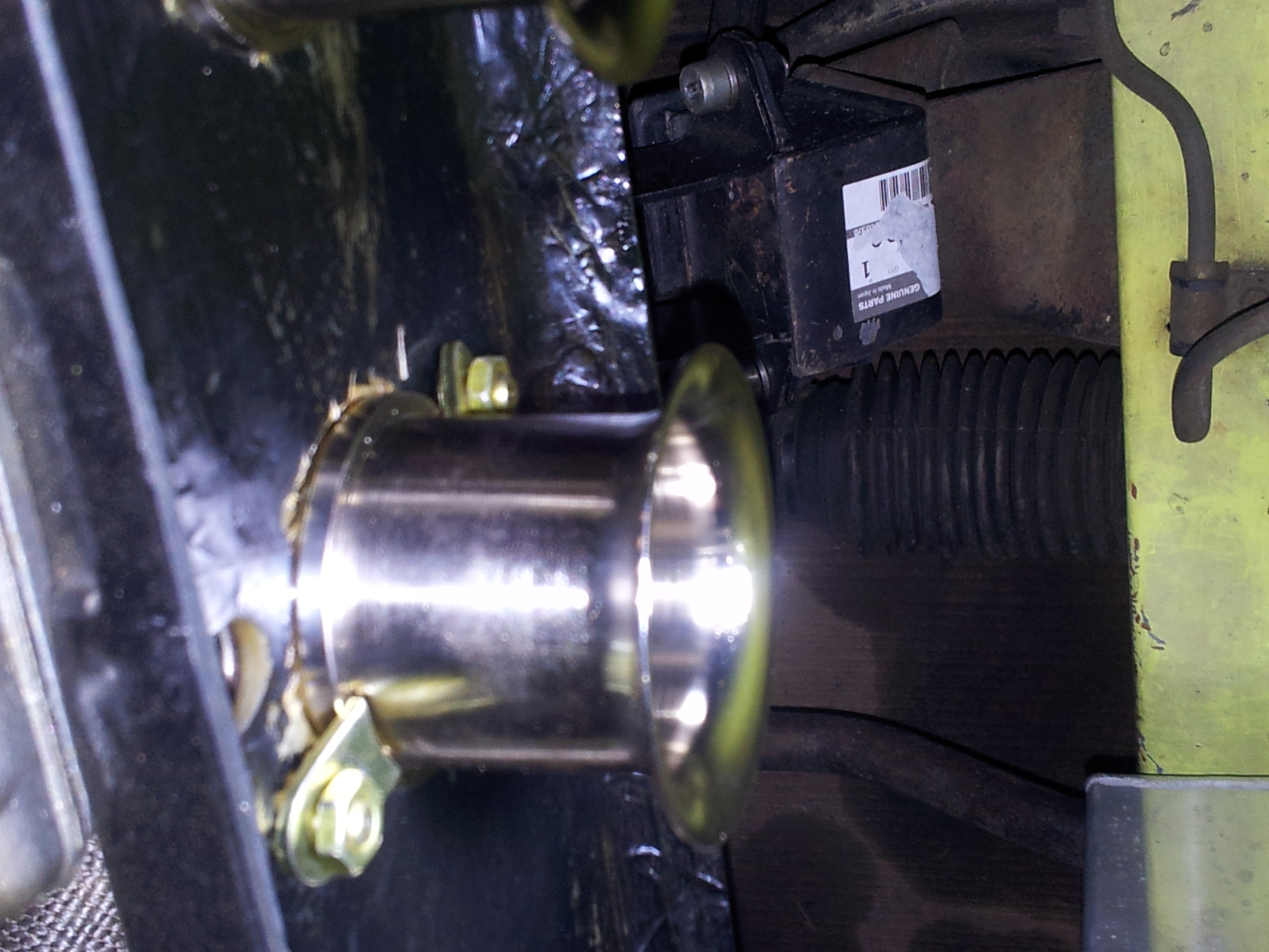

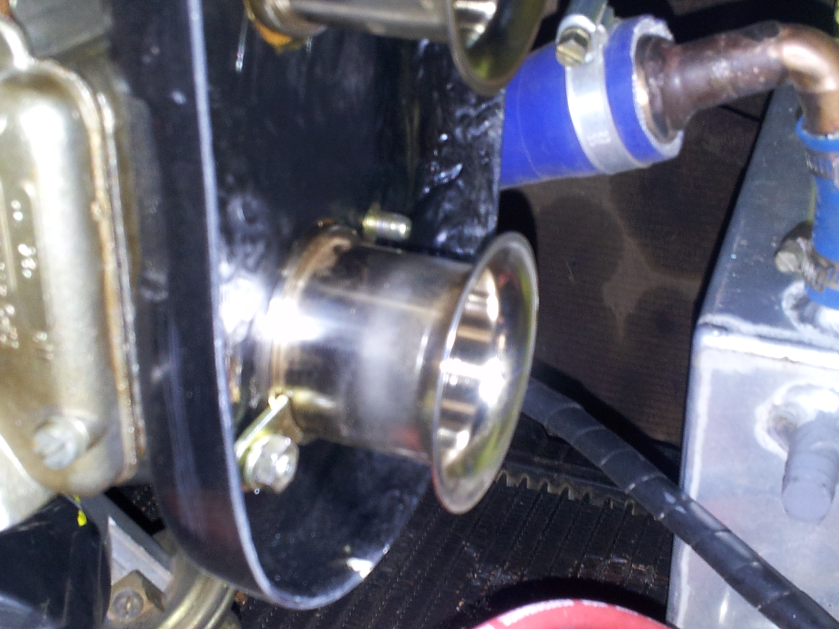

                              Les trouvailles viennent des fixations des cornets de carbus dans la boite à air!
                              Les écrous ne sont pas des nylstops, mais de simples écrous avec bague ressort. Comme les languettes de maintien sont inclinées, les bagues ressort ne portent que sur un côté. L'écrou peut donc se déserrer sans effort, d'autant plus que je ne vois aucune trace de frein filet.
                              Voici les photos des 6 pipes avec leurs vis de fixation:

                              Bilan:

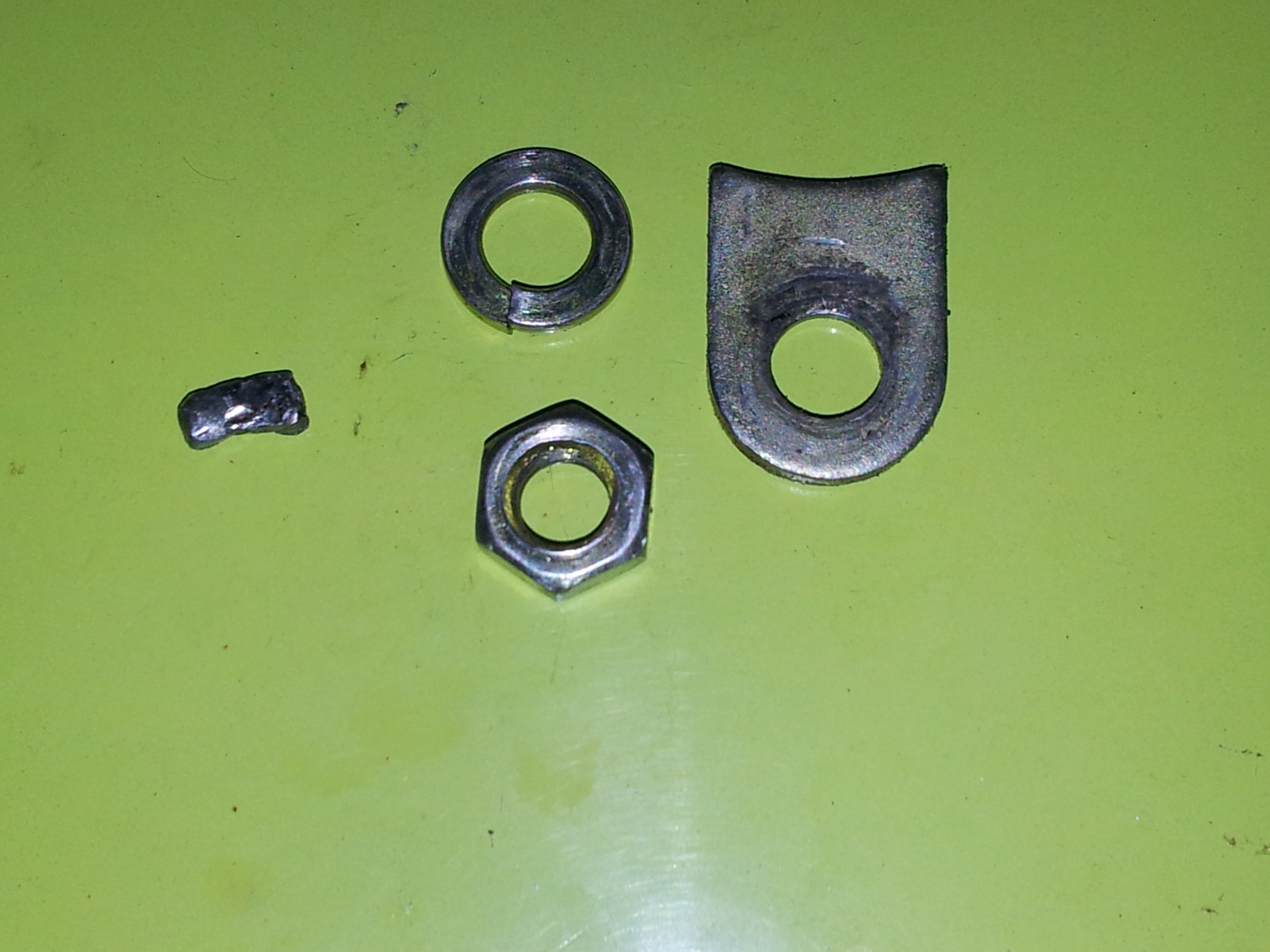

                              Le cornet 1 a un ensemble complet Languette + rondelle frein + écrou manquants. Les trois étaient dans le filtre, et ne sont donc pas les pièces avalées.
                              Reste le morceau de rondelle cassée et martelée! Il doit s'agir d'une rondelle qui est passée dans le carbu (5?), et dont un morceau est ressorti par le même carbu après casse et martelage!!
                              Si on observe les photos des fixations des cornets, on peut raisonnablement estimer que le montage a été le même pour les douze points. Or il manque deux rondelles d'arrêt sur le cornet du cylindre N°3 !! La preuve qu'elles y étaient, c'est que les languettes sont libres sous l'écrou!!
                              J'ai donc un L24 qui a avalé trois rondelles ressort, dont une qui est partiellement ressortie avec des marques de frappe sévères.
                              Je doute par la même occasion que les trois soient entrées par le corps du cylindre N°5, et c'est le déculassage qui montrera le nombre de soupapes tordues ou marquées, et le nombre de pistons frappés. J'espère éventuellement que les chemises soient intactes et sans rayures, mais j'en doute sérieusement, considérant la dureté de ce type de rondelles ressort.
                              Les autres fixations avec écrous internes n'ont pas bougé, tous les écrous et rondelles freins étant en place.
                              Je vais ranger l'auto et passer à autre chose, on verra ça plus tard....
