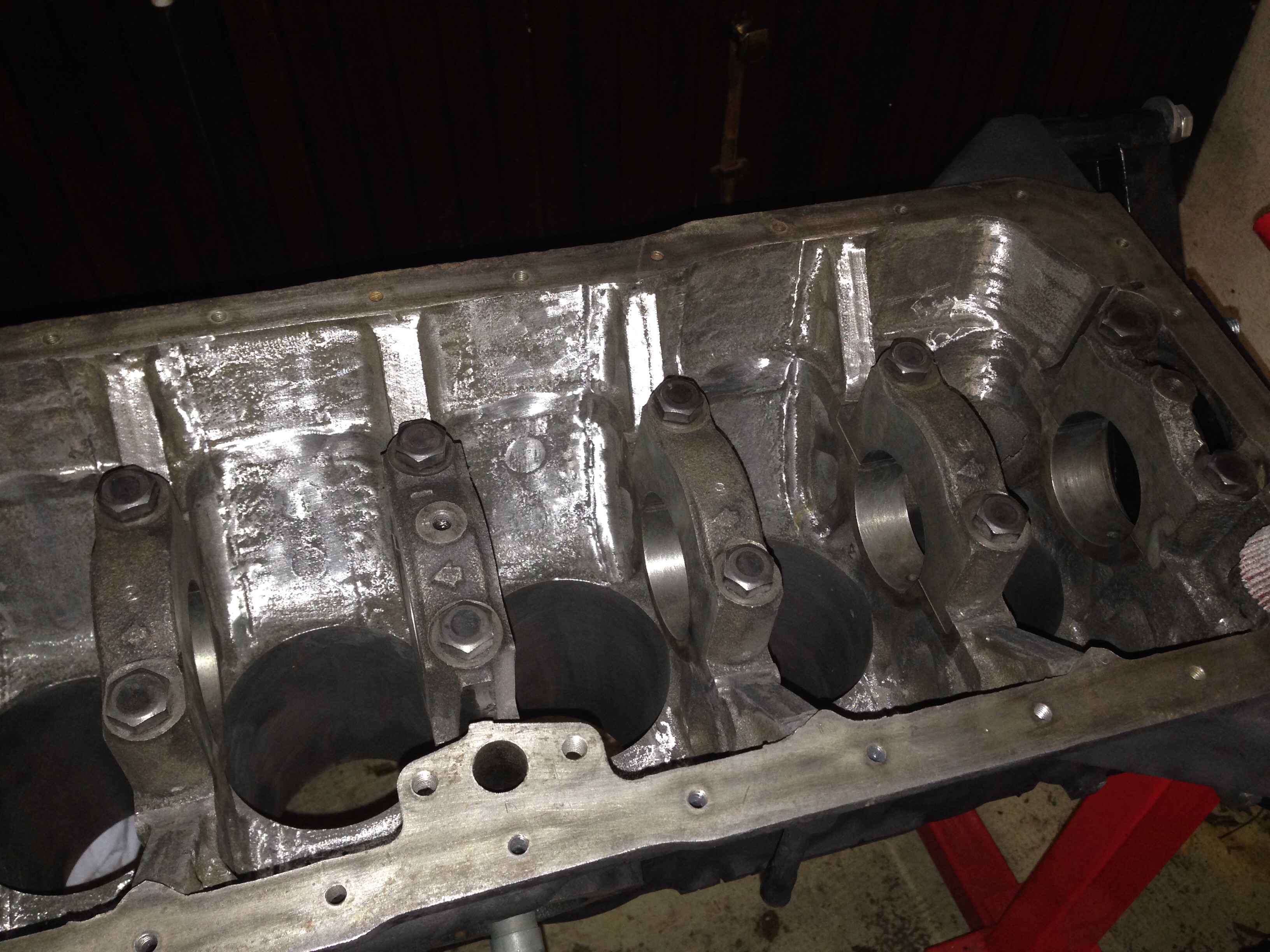

                  • Version fraise de dentiste
                    La suite avec une meuleuse plus musclée d'ici quelques jours
                    Dernière modification par datsun240z, 13 juillet 2015, 18h07.
                    • Tu vas le peindre ensuite ?
                      Certains peignent l'intérieur de leur bloc, ça permet d'écouler l'huile plus rapidement ,et de garder une certaine propreté.
                      Mais je n'ai jamais osé, j'ai peur que des paillettes de peinture se détachent et bouchent les circuits d'huile .Vos avis ?
                      • Non, je ne pensais pas le peindre. J'ai également peur de faire du chewing-gum
                          Vos avis ?
                          Pas convaincu.
                          Un deburring, pourquoi pas... Mais rien que l'idée de peindre l'intérieur du bas moteur ne me plait pas.
                          Pour certaines choses, je suis d'accord avec ce proverbe : "le mieux est l'ennemi du bien"...
                          Si l'on cherche vraiment un écoulement d'huile optimal : polissage.
                          Mais bon à ce niveau la, on appelle ça un enculeur de mouches...

                            • peinture epoxy bi-composant.. Restom en propose, mais comme toujours a mon avis, c'est la préparation du support qui va déterminer une solide fixation. maintenant peindre après polissage franchement pour moi aucuns intérêts, la peinture aura d'avantage de prises sur un bloc brut où elle aura de quoi s'accrocher. je pense que l'on doit être dans la même catégorie de peinture que celle utilisé pour l'intérieur des réservoirs de carburants.
                              maintenant son utilité.. Restoto parle de protection pour les blocs poreux, chemises, carters... etc
                              • Vous n'aimez pas les mouches?
                                Les bavures entre sections de fonderie étaient au millimètre voire un peu plus
                                Je ne suis pas à 2 jours de main d'œuvre près vu où j'en suis
                                Donc vive la diptèrophilie
                                Par contre, je ne vais pas peindre
