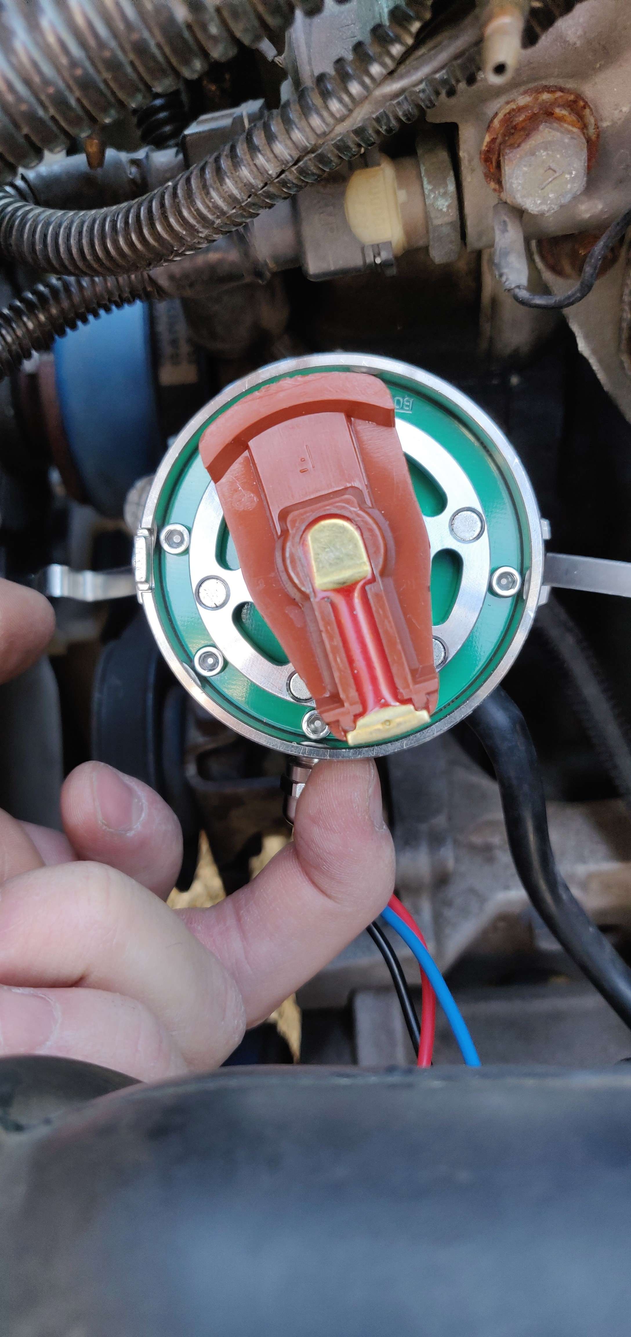

    Voilà ce que je vous disais, je met mon moteur sur PMH sur cylindre n°1. Une fois que j'ai positionné mon allumeur 123 ignition et que j'ai fait allumer la led verte, je me retrouve dans cette position : lorsque je remet la tête de delco le rotor n'est pas exactement en face d'une borne.
    • #93
      Si tu es sûr de sûr de ton PMH, alors ton fil de bougie du cylindre 1 est donc à 6h. Mets les en place dans l’ordre à partir de là et réessaie

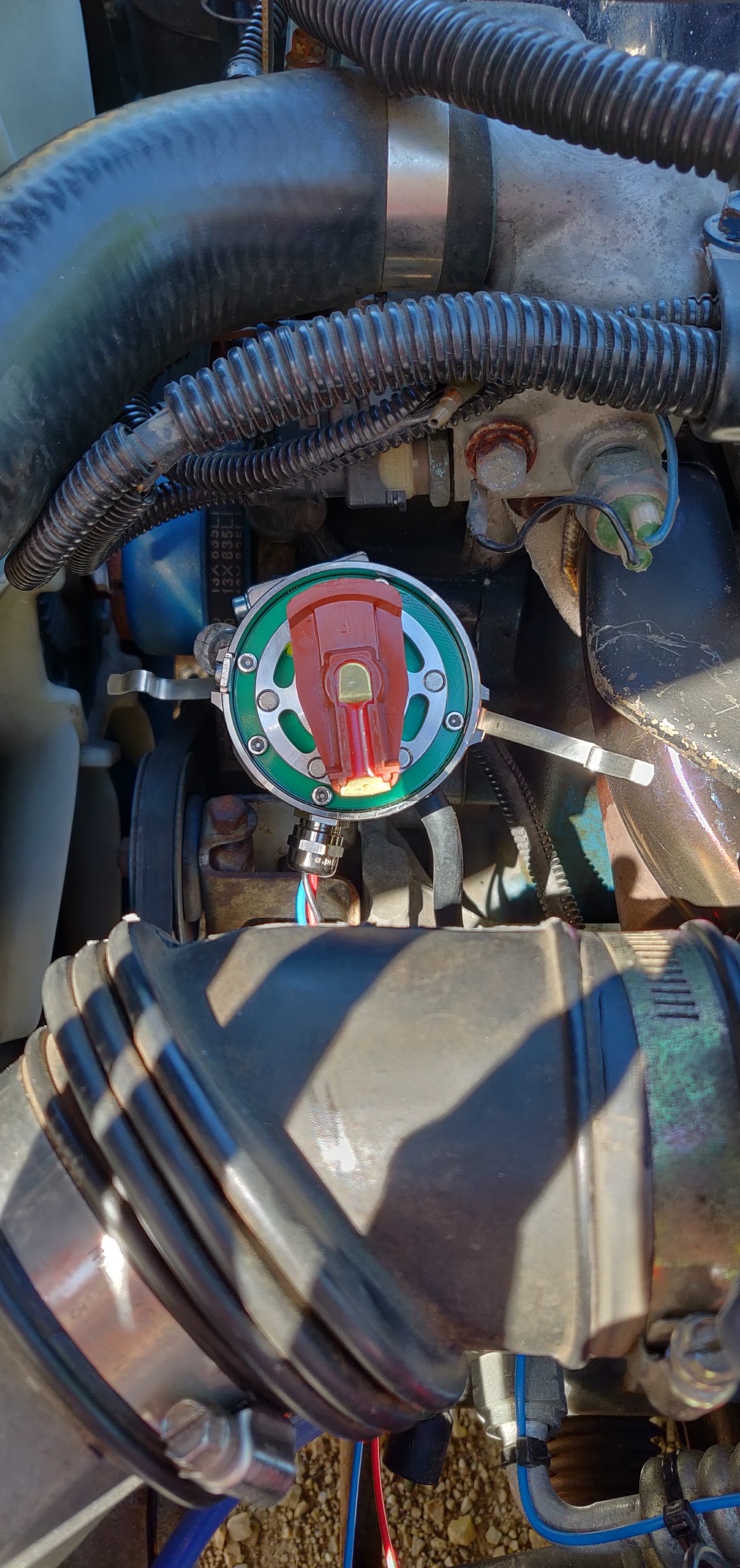

        Cliquez sur l'image pour la voir en taille réelle   Nom : 		IMG_20190608_115952.jpg  Affichages :	1  Taille :		1,76 Mo  ID : 			267186
        Le rotor ne doit pas être exactement en face c'est normal ?
        Le connecteur à 6h tombe en face de mon doigt en PMH, on peut voir un décalage mais tu m'assure que c'est OK ?
        J'ai essayé c'est pareil.

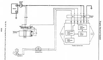

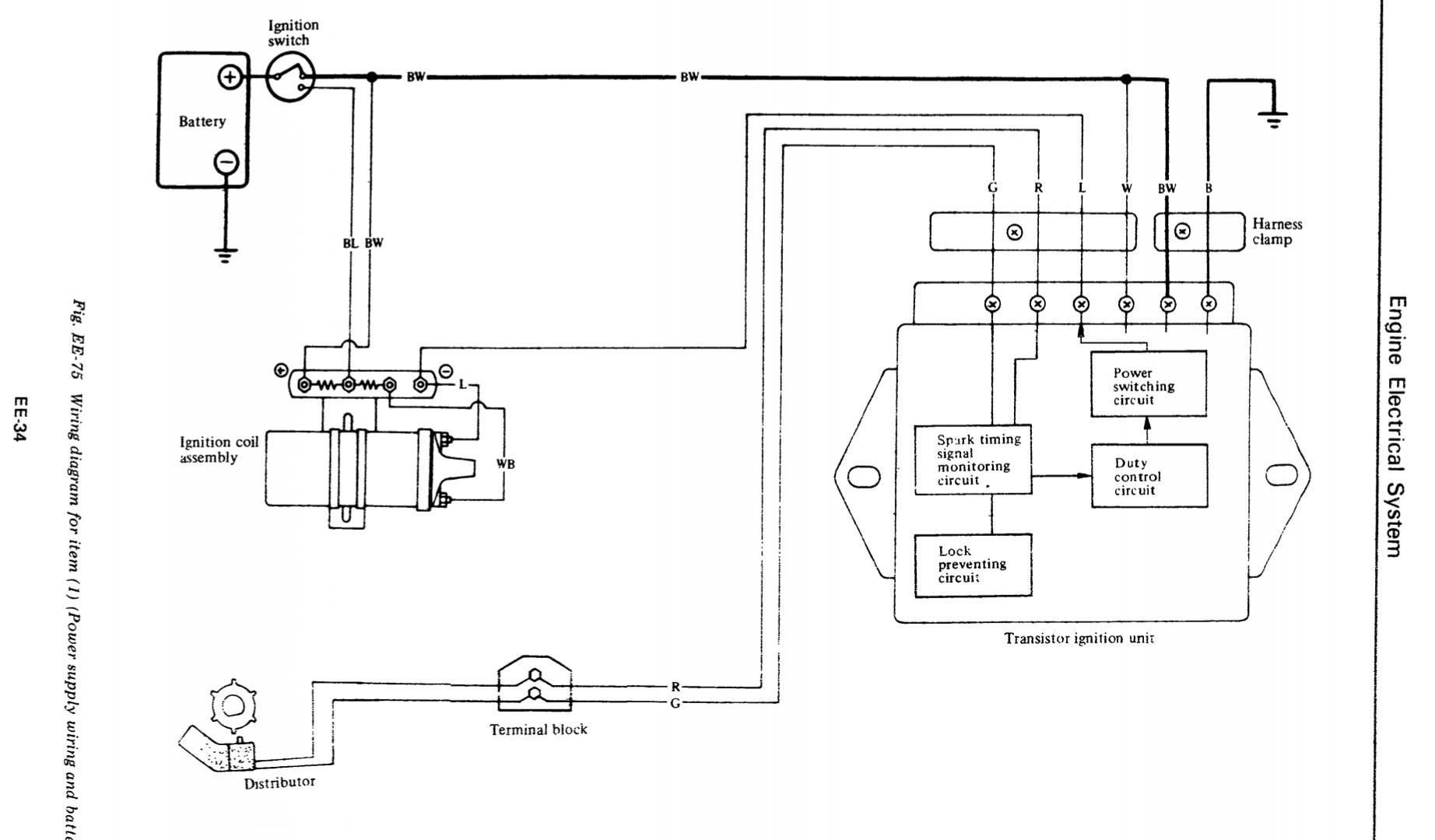

              Je pense que mon problème vient de mon branchement de bobine. Je m'explique, si je branche les fils rouge et noir sur la bobine directement au + et au - en supprimant ce qu'il y a de branché d'origine (que je pensais être les fils de l'allumeur d'origine) j'ai des étincelles aux bougies mais la Z ne démarre pas (ne tousse même pas un peu et pas d'odeur d'essence).
              Si je branche le + et - en parallèle de ce qu'il y a branché d'origine, je n'ai plus d'allumage aux bougies mais par contre une odeur d'essence après tentative de démarrage. Je pense donc que dans le cas précédent je n'alimente plus l'injection.
              J'ai donc tenté avec deux bobine, et là quelque signe de toux, un petit démarrage, puis un ralenti qui ne tient pas si l'on accélère pas.
              Après quelques recherches, voici ce que je trouve :
Nom : 		Screenshot_20190609-112610__01.jpg
Affichages :	442
Taille :		202,1 Ko
              Est-ce que vous avez la même chose sur vos 240 et 260z ?

                Non, ils ne peuvent pas avoir la même chose vu qu’il n’y a que la 280 qui est en injection. Il y’a un relais de pompe à essence, une relai pour l’EFI entre autres... regarde si ce n’est pas ça que tu débranche dans tes essais..

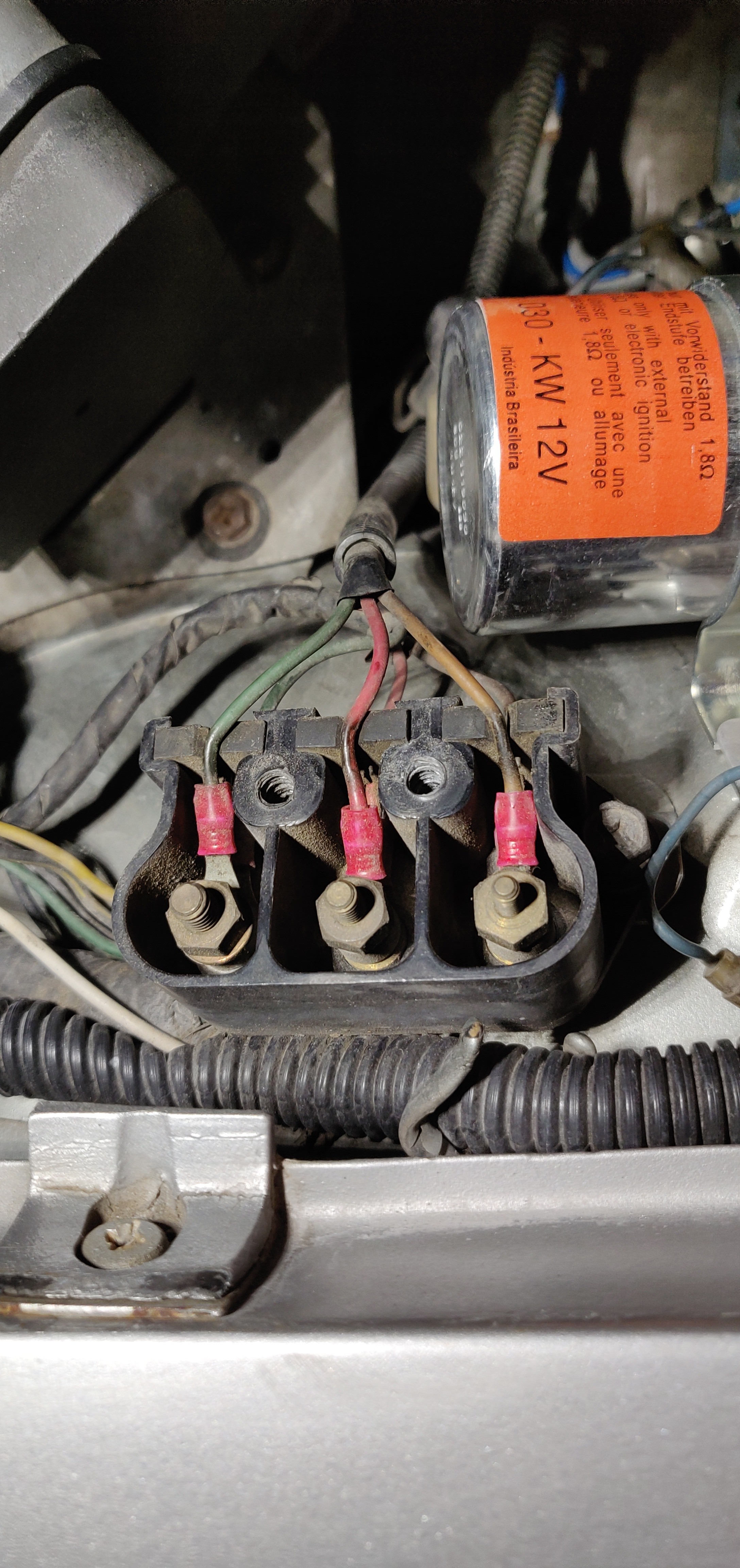

                  • Envoyé par Maxime280z
                    Avez-vous des expériences de montage de 123 ignition sur 280z ?
                    Oui, puisque je l’ai fait sur la mienne, y’a rien de compliqué si on suit les instructions.
                    Est ce que tu as raccordé les fils verts et rouges correctement sur ton distributeur?
                    (La photo là c’est avant changement de bobine et de distributeur. )
                    Dernière modification par Titou, 09 juin 2019, 15h40.
                    • Non j'ai raccordé mon allumeur 123 ignition directement sur la bobine, comme c'est écrit de dans la notice ?
                      Comment as-tu fait ?
                      (au même endroit que toi, j'ai trois fils dans mon connecteur)
                      Cliquez sur l'image pour la voir en taille réelle   Nom : 		IMG_20190528_141012.jpg  Affichages :	1  Taille :		1,76 Mo  ID : 			267247
                      Dernière modification par Maxime280z, 09 juin 2019, 16h57.
                      • Et les fils qui allaient sur ton allumeur d’origine tu en as fait quoi?
                        • Rien.
                          Dans toutes les notices, posts et commentaires que j'ai lu, je lisais qu'il fallait connecter le nouveau directement sur la bobine.
                          Tu en as fait quoi toi ?
                          ​​​​​​Quand j'ai compris ça, j'ai voulu faire le branchement sur le connecteur comme celui d'origine mais j'ai mesuré nul par 12V.
                          Dernière modification par Maxime280z, 09 juin 2019, 18h42.
