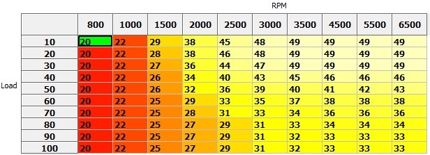

  • Je te mets ici ma cartographie d'avance à l'allumage sur mon moteur. Il s'agit d'un système avec calculateur Megajolt et gestion avec TPS (avec capteur position papillon plutôt que prise de dépression)
    Mon moteur est fortement modifié (L28, compression 9.5, culasse préparée, 3 40DCOE, etc.) mais ça te donne une idée des avances que j'utilise. Je suis aussi à +/- 50° d'avance sur certaines zone de la map.
Nom : 		240z_910.jpg
Affichages :	528
Taille :		58,9 Ko
