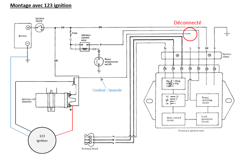

                Pour rappel, j'ai une 280Z, à injection donc, et alors que tous ceux que j'ai pus lire étaient équipé de carbus sur leurs Z, je me suis tourner vers mon vendeur ClassiqueAutoElec. Celui-là a fais comme pas mal ici, il m'a d'abords fais refaire tout le montage depuis le début (PMH, la led verte, 3 fils à brancher) puis c'est retrouvé comme moi assez vite dans l'impasse.
                Cependant ils n'ont jamais cessé de me répondre, de chercher d'éventuels piste, et de me rassurer sur le fait que cet allumeur pouvait que marcher même avec une auto équipé d'une injection car ce même model étant monté sur bien d'autre auto (205GTI, Alfa etc).
                Voilà ce que j'ai trouvé ce matin, en branchant le fil couleur lavande sur le "-" de la bobine, je retrouvait de l'injection, par contre je perdait l'allumage,
                Pour retrouver l'allumage, il fallait tout simplement débrancher ce fil au niveau du boitier d'ignition de l’allumage.

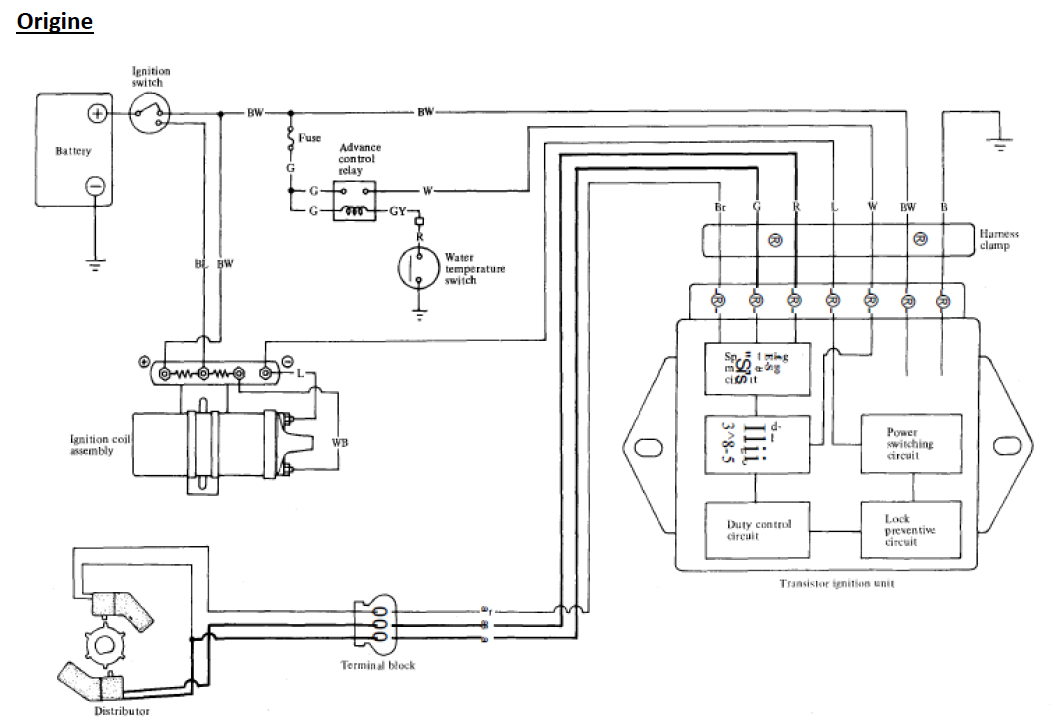

Nom : 		Schéma origine.PNG
Affichages :	273
Taille :		164,8 Ko

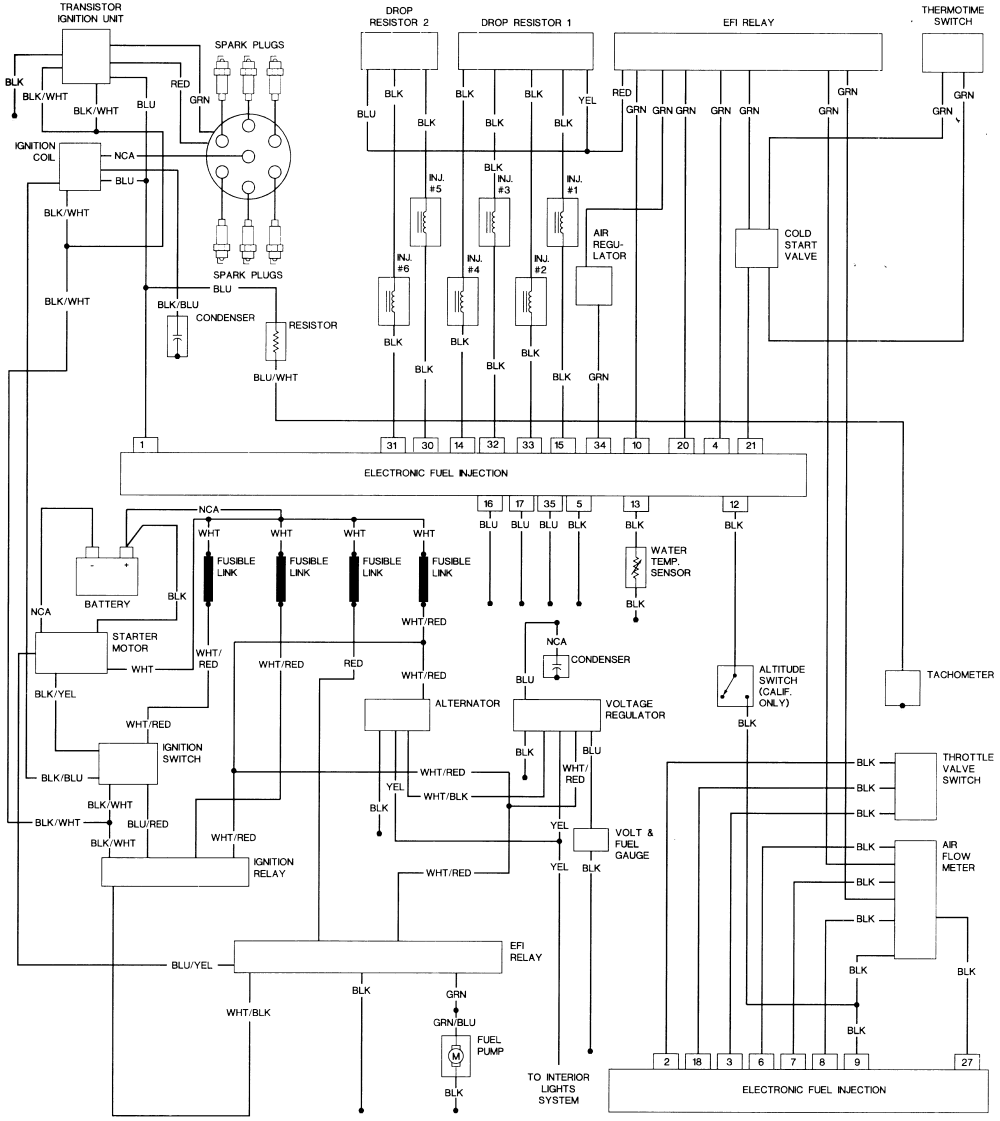

Nom : 		Schéma 123 igni.PNG
Affichages :	312
Taille :		118,4 Ko
                Aussi je voudrai rajouter ce schéma, c'est lui qui m'a permis de comprendre le cheminement du signal "-" de la bobine HT (Fil : BLU) :

                      Bonjour, en fait le problème, c'est que moi pour avoir de l'injection, j'étais obligé de brancher le fil couleur lavande, pour rappel il distribue le signal "-" de la bobine. Seulement lorsque je faisais cela, je n'avais plus d'allumage, plus rien aux bougies alors que si débranchais le fil lavande, je constatait bien l'étincelle.
                      Je suppose que c'est le boîtier d'allumage qui perturbait l'allumeur 123 ignition. En débranchant le lavande seulement au boîtier d'allumage, je retrouve de l'allumage tout en gardant l'info "-" au boîtier de l'injection et au compte tour.

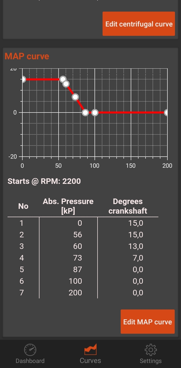

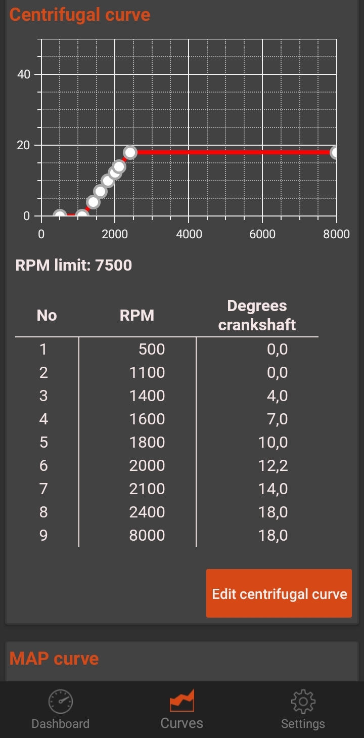

                      • Bonsoir, petit update sur ce post...
                        ça y est la 260z 2+2 rouge est de nouveau sur les routes...

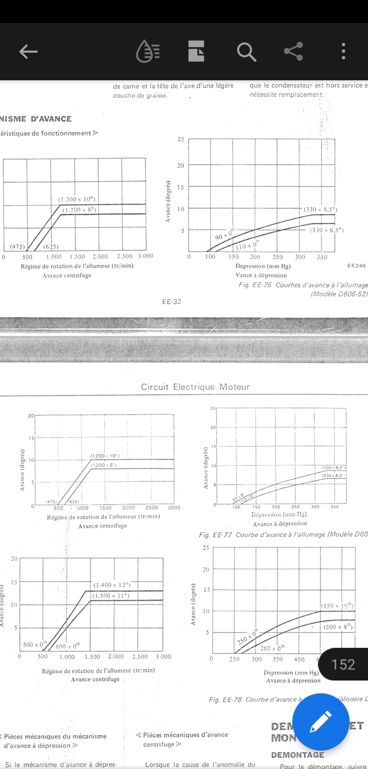

                        et du coup me voilà reparti dans mes réglages du 123 ignition. Voici les courbes que j ai extrait des docs atelier
Nom : 		Screenshot_20211221-213541.jpg
Affichages :	402
Taille :		175,2 Ko
Nom : 		Screenshot_20211221-213530.jpg
Affichages :	439
Taille :		192,8 Ko

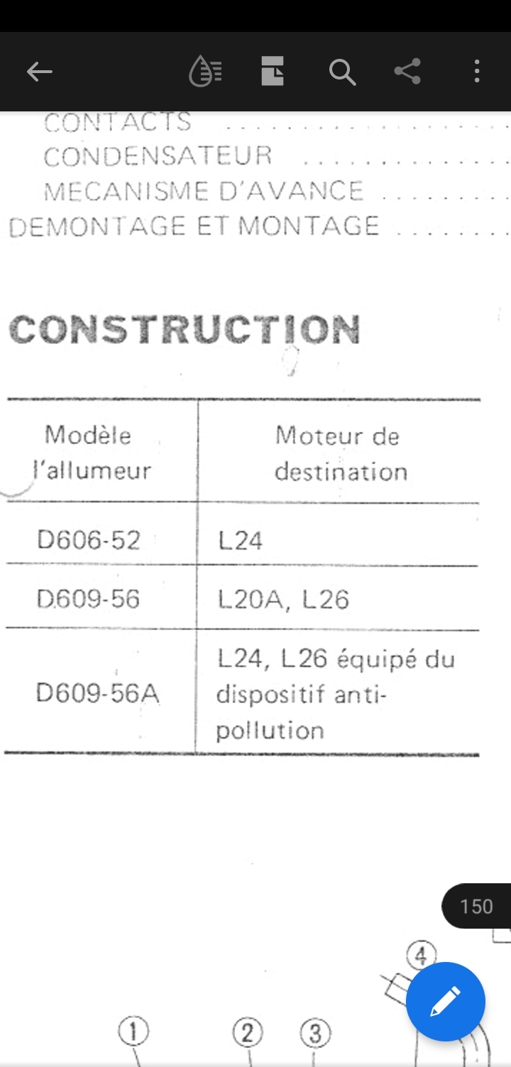

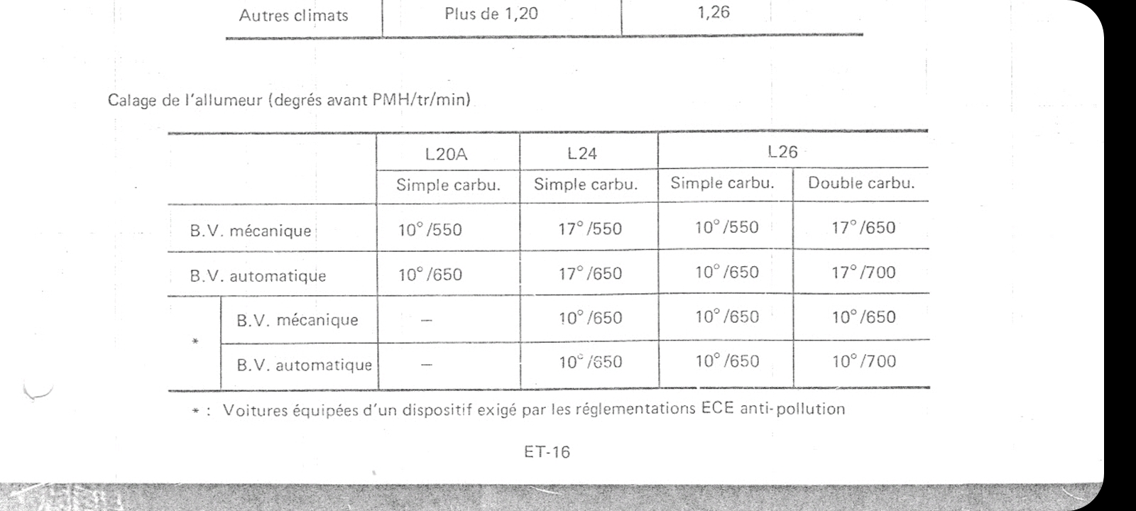

                        • Voici les docs de référence
Nom : 		Screenshot_20211221-214924_Adobe Acrobat.jpg
Affichages :	386
Taille :		301,9 Ko
ID : 			299743Cliquez sur l'image pour la voir en taille réelle
Nom : 		Screenshot_20211221-214737_Adobe Acrobat.jpg
Affichages :	383
Taille :		209,4 Ko
ID : 			299744Cliquez sur l'image pour la voir en taille réelle

                          • Je suis donc parti sur une avance à 17° (l26 double carbu sans antipollution) et sur les courbes de l allumeur d609-56 ( l26 sans antipollution).
                            voilà.
                            la somme de tout me fait un peu peur ( près de 50° d avance dans certains cas). J hésite à activer la courbes de la dépression.
                            il semble que cet allumeur commence à ce démocratiser ici....alors n hésiter pas pour vos retours.
                            merci
                            et bonnes fetes à toutes et tous
