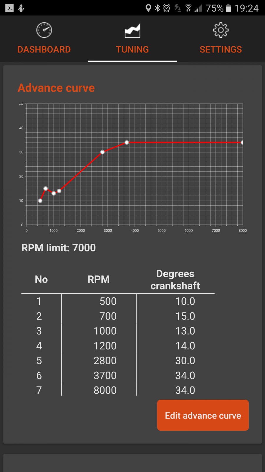

          Ma question sur le doigt d'allumeur porte sur le fait qu'avec mon 123 Ignition Bluetooth il n'était pas dans la même position que celui d'origine, donc si tu te fie uniquement à la RTA tu sera décalé et ça ne pourra jamais prendre.
          Ma courbe de démarrage ressemblait à celle ci, démarrage au quart de tour en triple weber. J'ai choisi d'enlever un peu d'avance à 1000rpm pour compenser un creux. Ma courbe finale était différente, j'avais 16° au ralenti. Ralenti à 950rpm en Carbus. Commence comme ça.

          • #84
            Sur cette courbe d'exemple, il n'y a pas de données sur la charge moteur ? Uniquement en fonction du régime ? Bloquer tout après 3700 t/mn est stupide

              • #86
                Pourquoi?
                L'avance totale (hors avance à dépression) est obtenue à 2700rpm d'origine sur la 280 à 27°, l'avance à depression prend le relai en fonction de la charge en ajoutant 11 à 15 degrés supplémentaires suivant les modèles. Comme j'avais des triple weber je ne me servais pas de l'avance à depression, j'ai paramétré 35°max constant à partir de 3000 et il n'y a jamais eu de soucis.

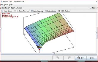

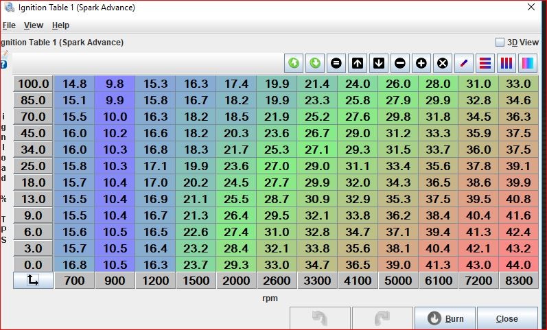

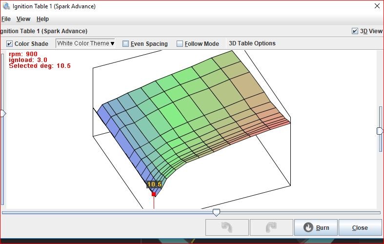

                    • #89
                      Un exemple de table d'allumage cartographique , et sa forme en 3 D ( c'est la même table sous deux formes de présentation qui permet de lisser le graphe visuellement )
                      on peut voir plusieurs choses ;
                      1) en dessous du régime théorique de ralenti , un peu plus d'avance pour éviter le calage
                      2)réduction légère de l'avance à régime donné suivant la charge
                      3) avance importante à la retenue et haut régime pour ne pas exploser dans le collecteur
                      4) pas de palier dans les courbes , tout doit être lissé , un moteur est une pompe à air ni plus ni moins .
                      c'est ma carto actuelle relativement sécure , j'essaierai avec quelques degrés de plus par ci par là avec powerdyn , mais ça fonctionne déjà bien , pas de cliquetis ( 10.5 de compression
                      NB : l'axe vertical de charge est en degrés d'ouverture papillon (' alpha N) mais on peut aussi mettre les kpa de pression si on est en pression/ régime
