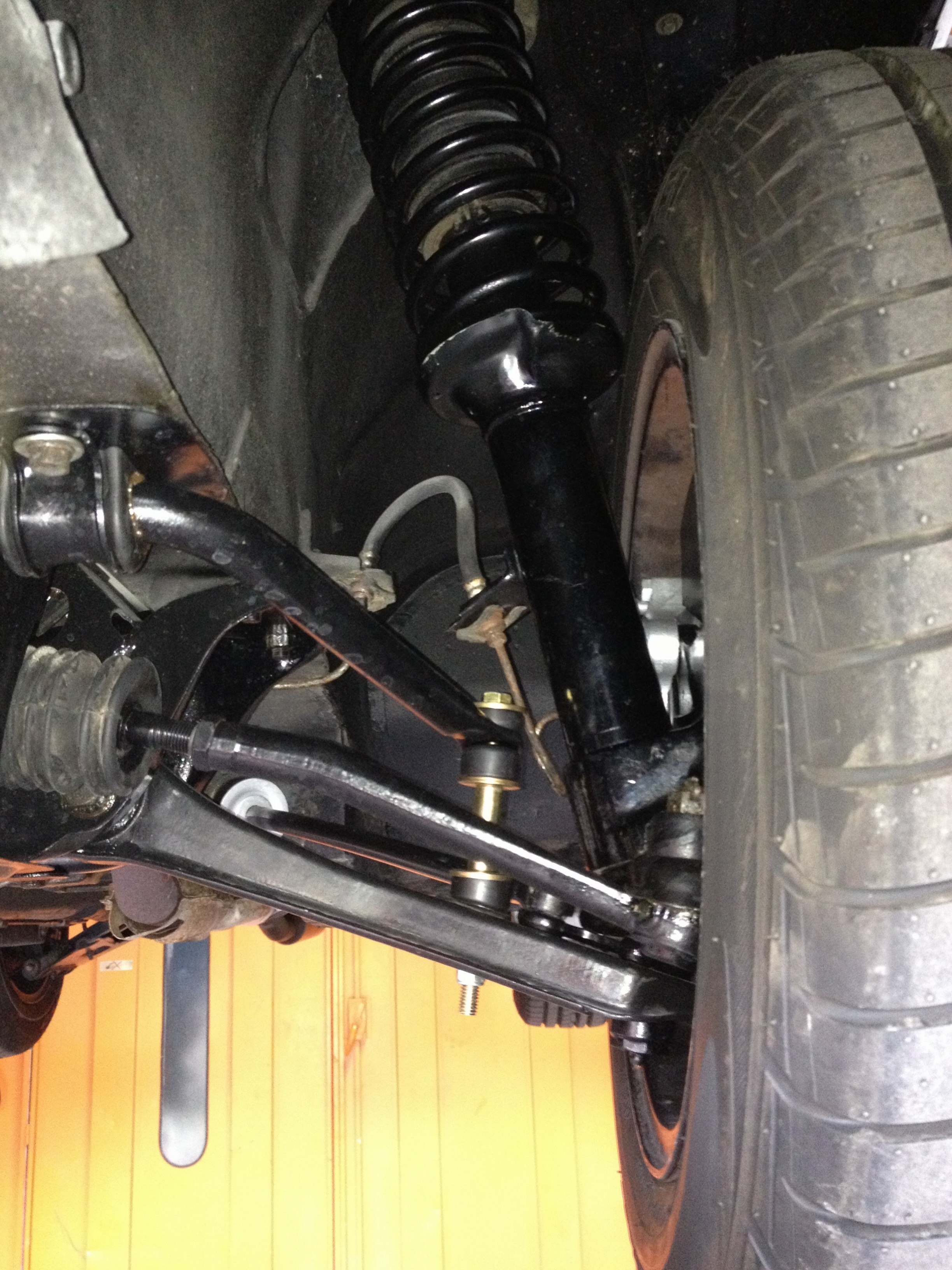

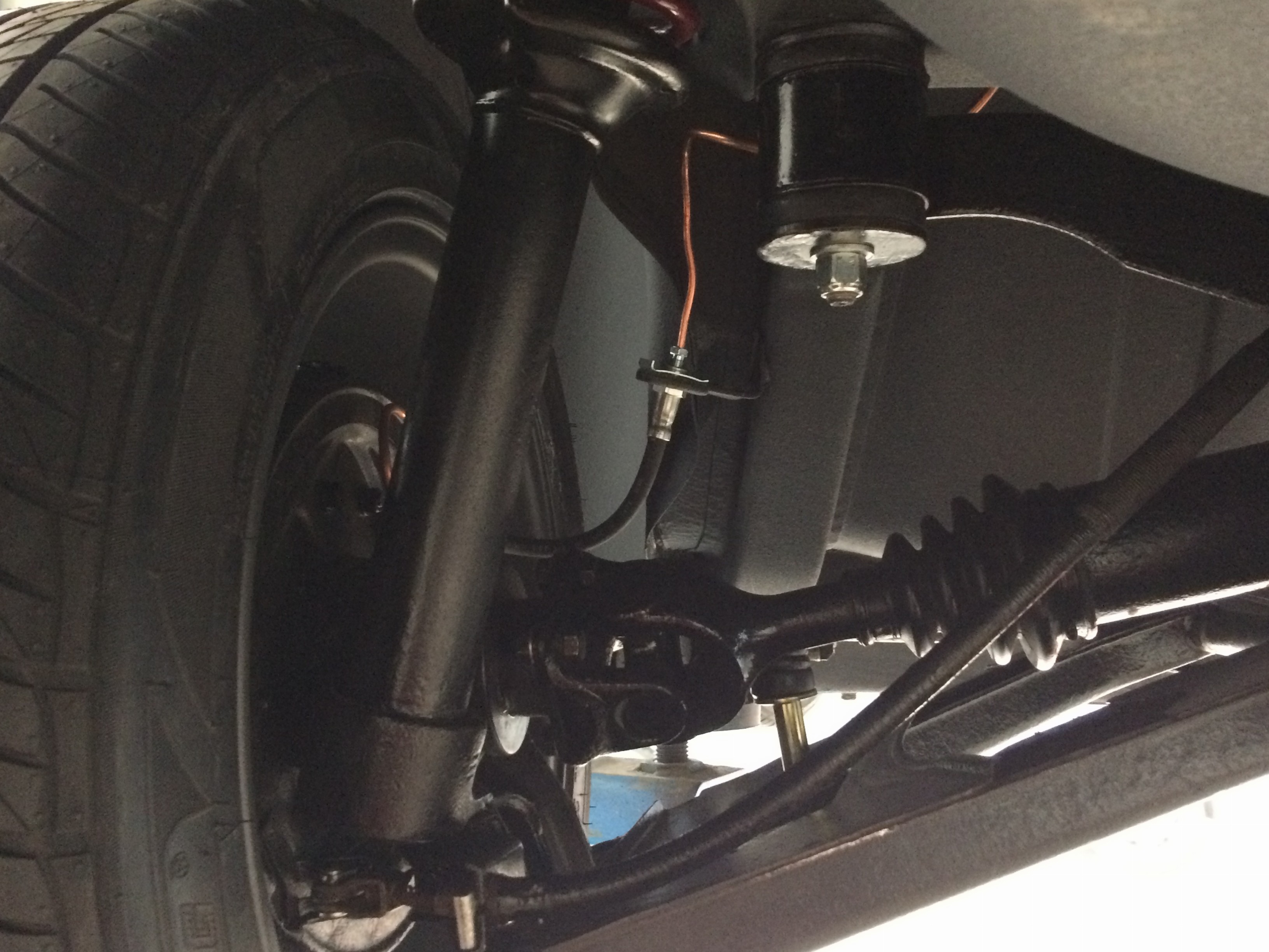

    autre remarque du mécano,
    à l'avant il y a un montage des amortisseurs "classique" pour lui. L'amortisseur peut être enlevé comme "tout amortisseur".
    à l'arrière, il me dit que l'amortisseur est soudé et que pour changer les amortisseurs arrières, il faut démonter les freins, la transmission....

              Oui, ton mecano est dans le vrai, a l AR il faut sortir l amorto complet sur lequel sont les freins, pour cela il faut deconnecter la transmission et les freins.

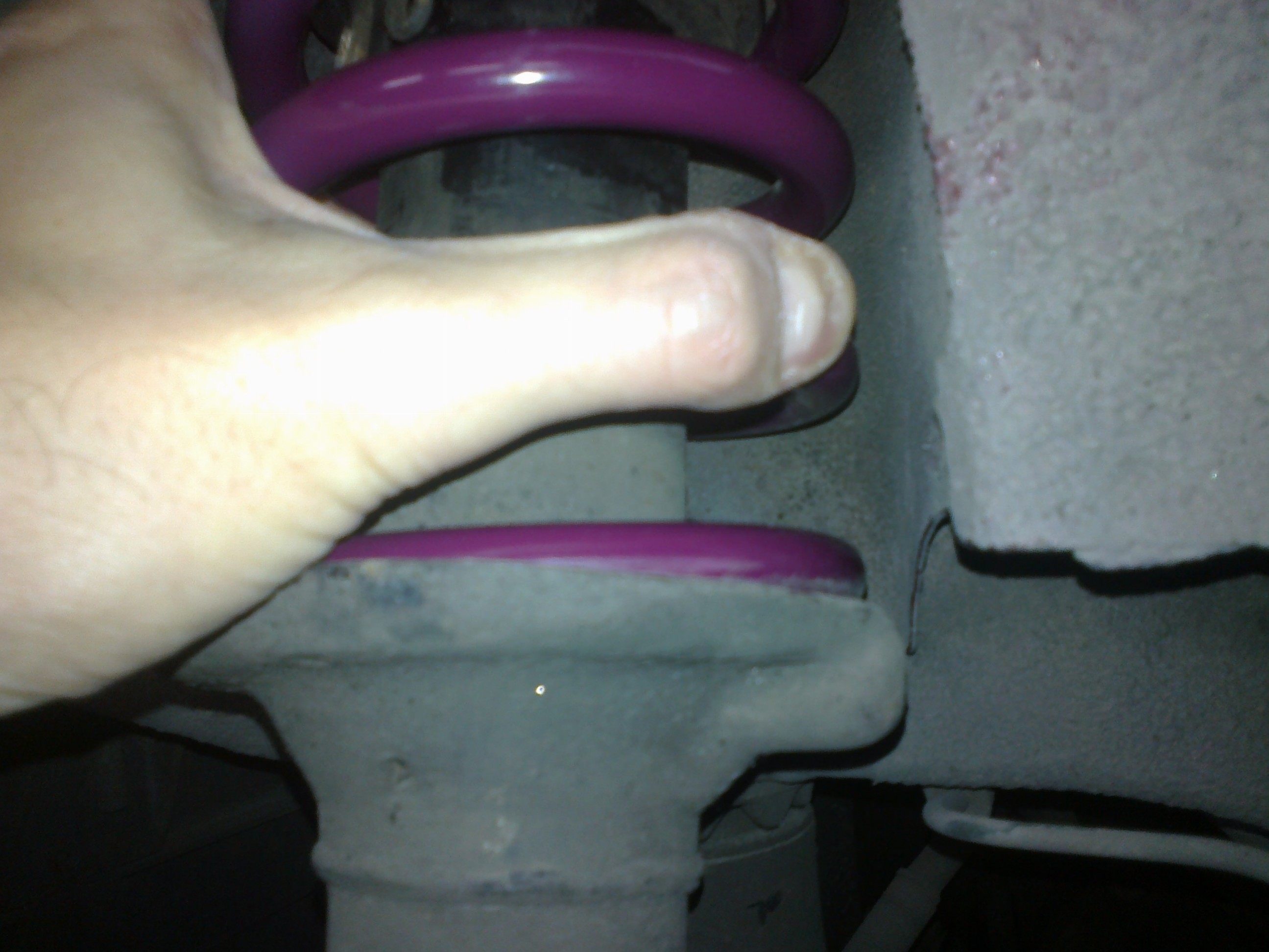

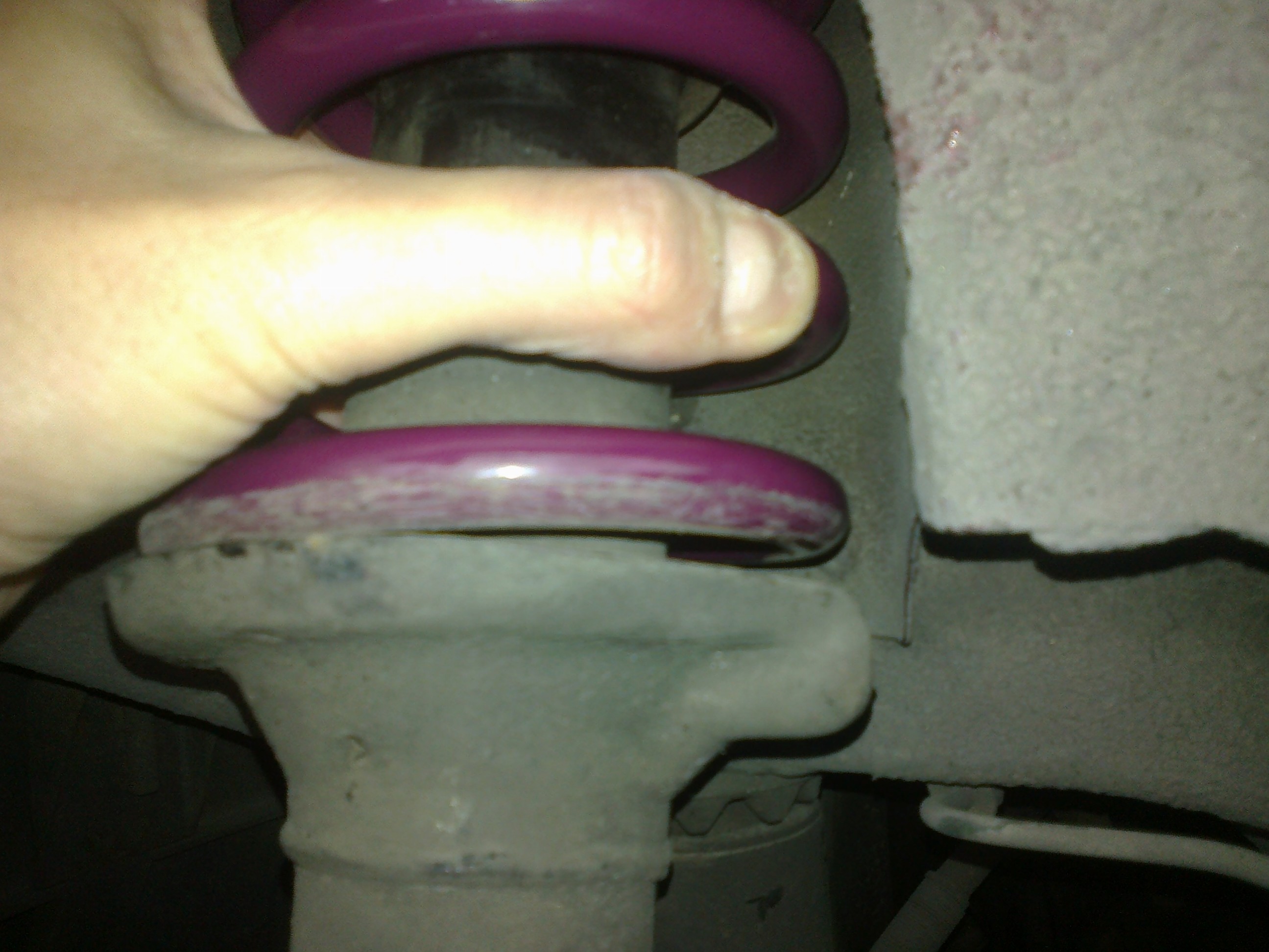

                  Le mécano me dit qu'il n'a jamais fait ça et que pour lui le ressort - voiture levée - doit être bien pris entre les 2 coupelles.
                  Il me dit que si je prends une bosse une peut trop fort, le ressort pourrait sortir de son logement et là...problème!
                  Pour ceux qui ont mis des ressorts courts sur amortissur "standard" non réglables...est ce une situation risquée?
                  Faut il investir dans des amortisseurs réglables pour plus de sécurité???
                  Ci-dessous, photo posé/soulevé...il y a environ 1cm de jeu.

                      Moi les ressorts étaient attachés avec des colliers rylsan, sur la coupelle basse (avec des petits trous).
                      Mais effectivement il faudrait avoir un amortisseur plus court lui aussi, je ne pense pas que ca va casser, ça va déjà faire du bruit dans un premier temps.
                      Le problème c'est que le choix est déjà limité pour les datsun, sans parler de la disponibilité. c'est pour ça que beaucoup passe sur du combiné, mais là faut couper et souder ...
                      une fois que la modif est faite, tu es marié avec la marque d'amortisseur.
                      Comme le dit "spleen", tes amortos sont peut-être déjà fatigué, 40 ans c'est long.
                      • Spleen
                        Spleen a commenté
                        Ressorts retenus avec des rylsan?
                        J'avais déjà vu des gars couper des ressorts pour rabaisser leur voiture mais là pour le coup je me demande ce qui est le pir...
                      Les ressorts tenus par des rilsans c'est pour éviter que le ressort sorte de sa gorge au levage de la caisse, ça évite le débattement de la suspension au maxi de la course de l'amortisseur,.
                      C'est connu dans le cas de ressorts courts , rien de dangereux là dedans , seulement une sécurité pour le levage , et en cas de bond sur la route en décollant les roues c'est tout . Mais il faut aussi attacher le haut de la coupelle , sinon ça ne sert à rien . La meilleure solution reste de trouver des amortisseurs à course réduite donc adaptés au débattement ...Bon courage ....
