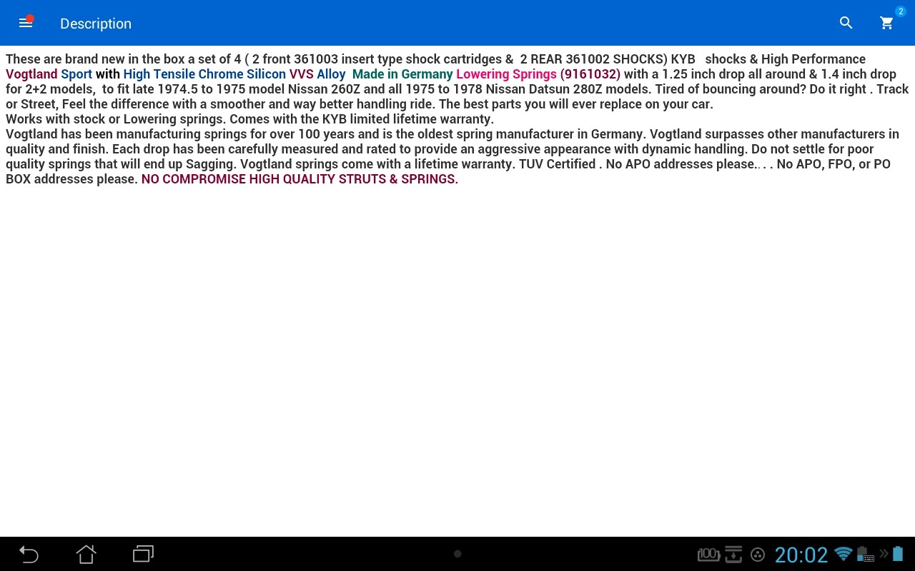

        Vu sur cette annonce qui vend le "kit entier" : https://www.ebay.co.uk/itm/KYB-4-SHO...QAAOSwnDxUbpU3
        Dare to be yourself
          Le combo gagnant
          Ressort Vogtland 9161032, VA pour l'avant et HA pour l'arrière
          Amortisseur KYB Excel G 361002 (avant) et 361003 (arrière) Cliquez sur l'image pour la voir en taille réelle

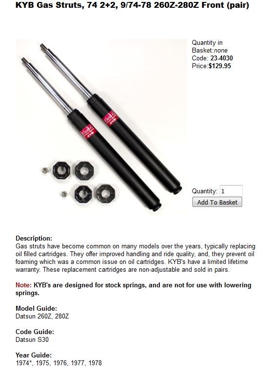

            Moi je pense qu'il vends les KYB car on ne trouve pas de STAGG pour l'arrière de la 280z (stagg 552206)
            MSA : Note: KYB's are designed for stock springs, and are not for use with lowering springs.

              bon ben, pas gagné
              KYB = idem stock / non compatible ressorts courts
              Stagg = OK mais 552206 (arrière) introuvable
