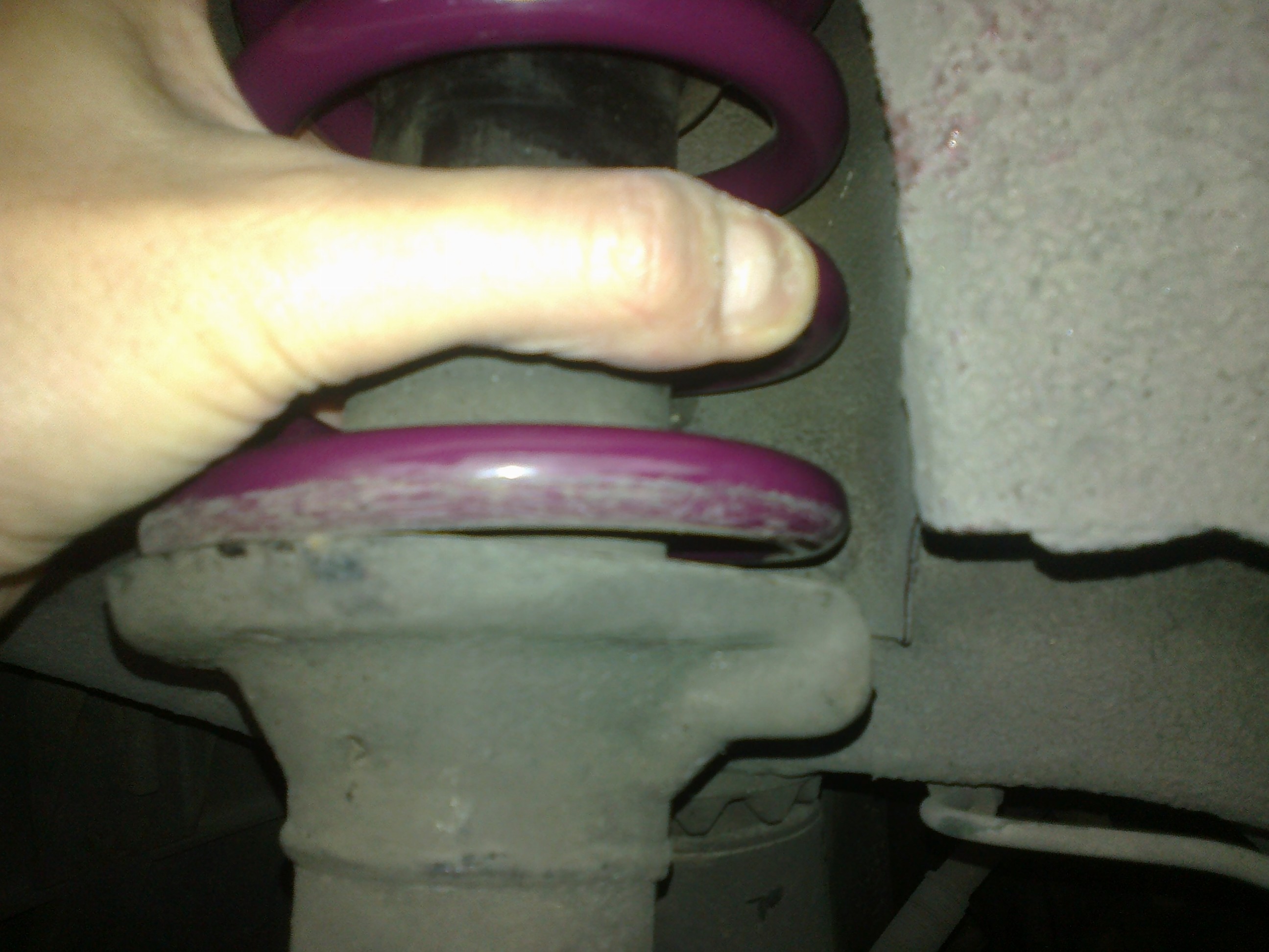

          Bon ben...retour à la case départ
          J'avais déjà des KYB de montés sur la Z...donc au remontage...meme résultats = le ressort Vogtland a du jeu entre les coupelles
          le ressort VA avec le 361002 et la HA avec le 361003. Crois pas m'etre planté.
          Donc soirt retour au ressorts d'origine, soit je roule comme ça et fais pas décoller mes roues sur les dos d'ane
          Dommage Eliane
          280Z 1977 2 places

            En revanche, je ne comprends pas pourquoi Romas, Jakub, et les gars de Datsun Hungary montent des amortisseurs KYB avec des ressorts VogtLand. Hormis le fait qu'ils soient disponibles ...
            QQ un a t il une solution (à part les coilovers > 1000 eur) ?

              a mon avis les jambes de force ont ete modifiees pour la rabaisser un peu, donc pb avec ressorts courts maintenant, on va mesurer et comparer avec la mienne.

                    Il parait qu'i faut retirer la coupelle du Kyb selon les Zdistes allemands. Sinon pose la question à Charly de VAR ou à kerouan Benoît.
                    • #41
                      Scorpion93, Chez VAR, ils ne me recommande pas d'enlever le centreur...
                      kerouan1, mon garagiste me confirme que les jambes de forces n'ont pas été bricolées.
                      Donc, je vais oublier l'idée de monter des ressorts courts et remonter ceux d'origine. Tans pis pour le look.

                        VAR n'a pas de problème avec des jambes non modifiées.
                        Sur celle ci, les coupelles ont du être dé-soudées et descendues pour abaisser la voiture en gardant les ressorts d'origine => modif à moindre cout
                        un peu comme ça https://youtu.be/Lye2XSAtLTQ
                        pourtant ça a l'air plutôt normal vu comme ça,
                        Cliquez sur l'image pour la voir en taille réelle   Nom : 		fetch?id=246351&d=1519297827.jpg  Affichages :	1  Taille :		562,1 Ko  ID : 			247998
                        tu es sur d'avoir la bonne référence ?

                          Oui, c'est comme cela que j'analyse le pb et que je propose de mesurer la hauteur de la coupelle pour comparaison avec ma 280Z.
                          B
                          280Z et 240Z.
                            N'y a t'il pas eu inversion des ressorts AR/AV?
