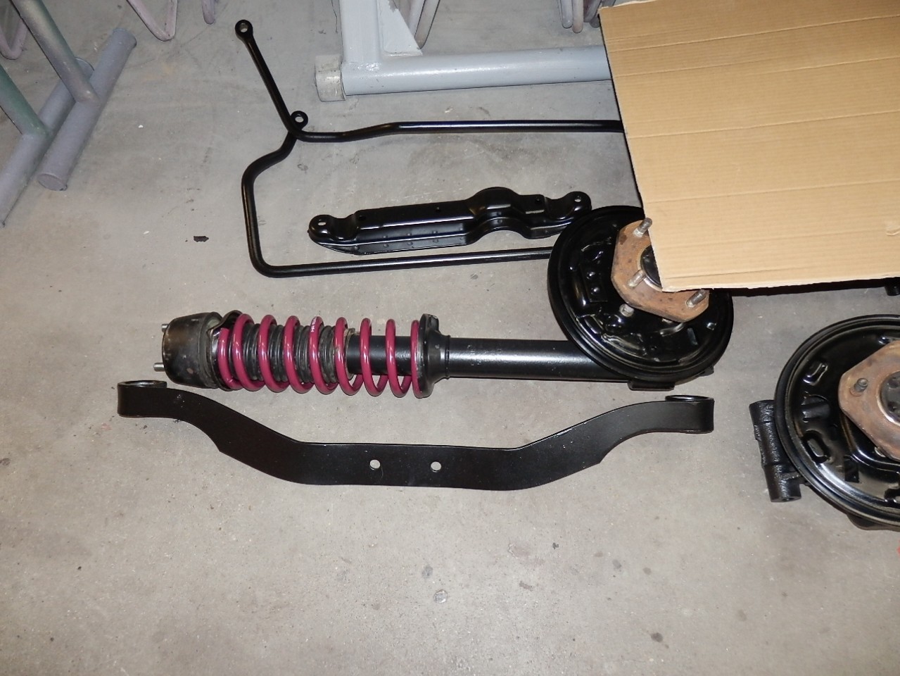

      Je ne mets pas en doute l’honnêteté de VAR mais regardez attentivement cette photo
      Entre parenthèse, c'est la troisième 3 fois que je la reposte
      C'est le train arrière de Marc (Scorpion93 du 93 allemand...)
      Le jeu est bien présent, je ne doute pas qu'il n'a pas de difficulté à le monter.
Nom : 		_temp.jpg
Affichages :	318
Taille :		37,2 Ko
        Je suppose qu'une fois monté ça ne pose plus de soucis. En la passant au TÜV en tout cas aucun problème pour l'immatriculation en Allemagne et je roule plus vite qu'en France mdr... et aucune perte d'adhérence ou autre.
    • #78
      Quelque chose m'échappe surement mais ça me parait tout a fait normal qu'il y ai du jeu, le ressort est plus court et l'amortisseur prévu pour plus long... Rien d'extraordinaire ici. A part effectivement tourner dans Shérif fais moi peur, l'amortisseur se détendra jamais assez pour laisser apparaître ce jeu.

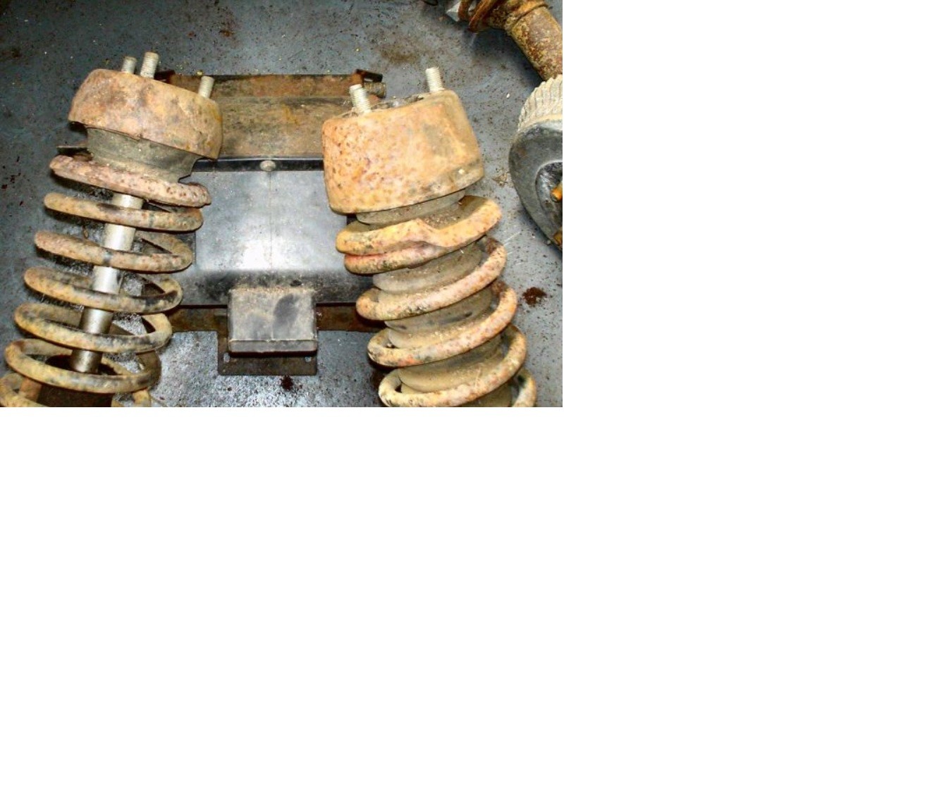

              Autre idée?
              Monter des "strut mount insulator" de 240Z sur 280Z
              Permettrait de gagner 2-3cm
              Quelqu'un à essayé?
              Des problèmes de sécurité en perspective?
              Merci! Cliquez sur l'image pour la voir en taille réelle
Nom : 		CarLowering_StrutInsulator240Zvs280Z.jpg
Affichages :	535
Taille :		162,9 Ko
              280Z 1977 2 places

                • #86
                  non pardon, je me suis mal exprimé
                  L'idée est : au lieu d'utiliser des ressorts plus courts sur la 280Z, on mets des "struts insulator de 240Z qui sont plus courts
                  On garde les ressorts stocks
                  280Z 1977 2 places
