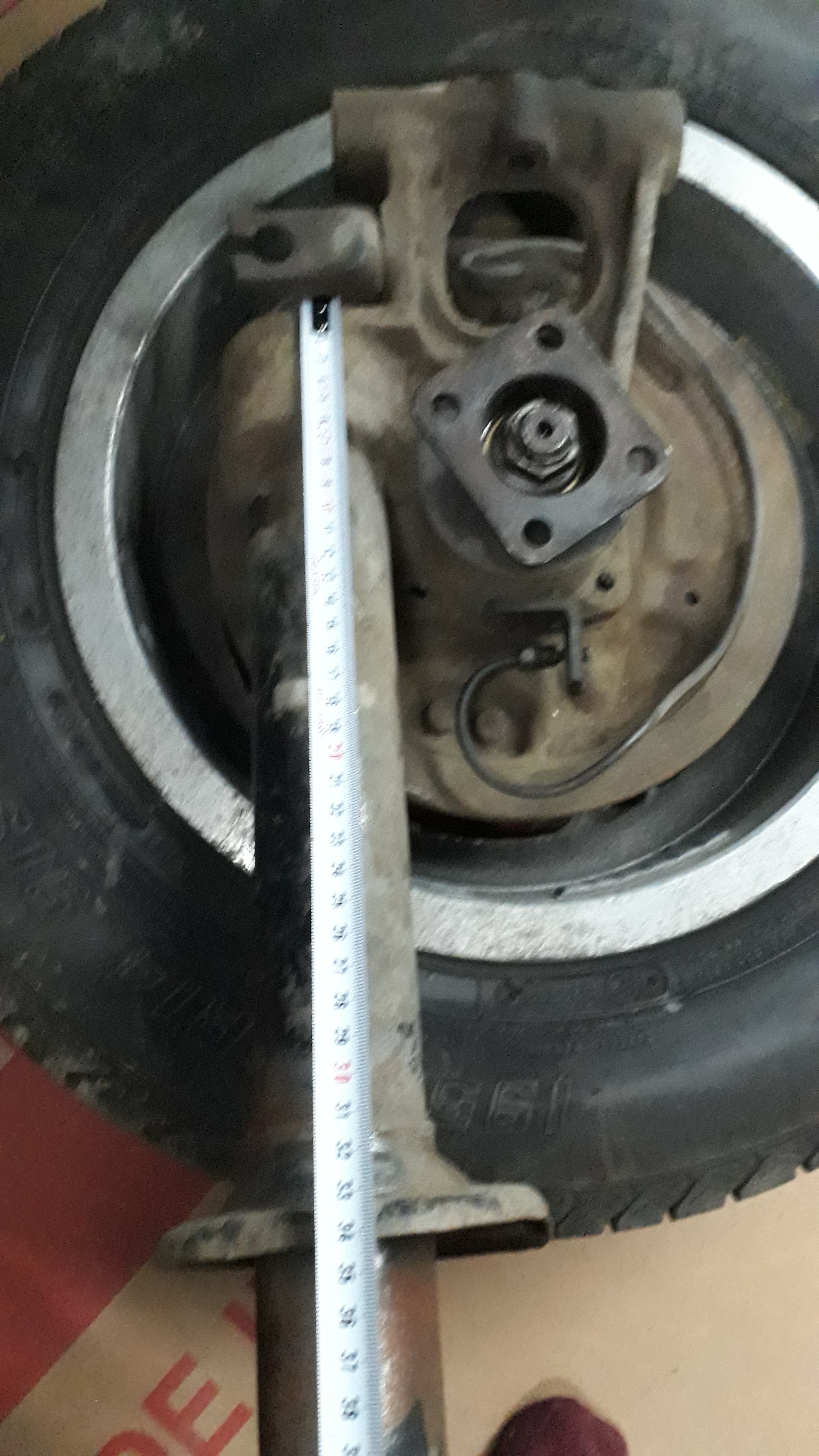

      hauteur coupelle : entre 34-35cm
      280Z 1977 2 places
      • #48

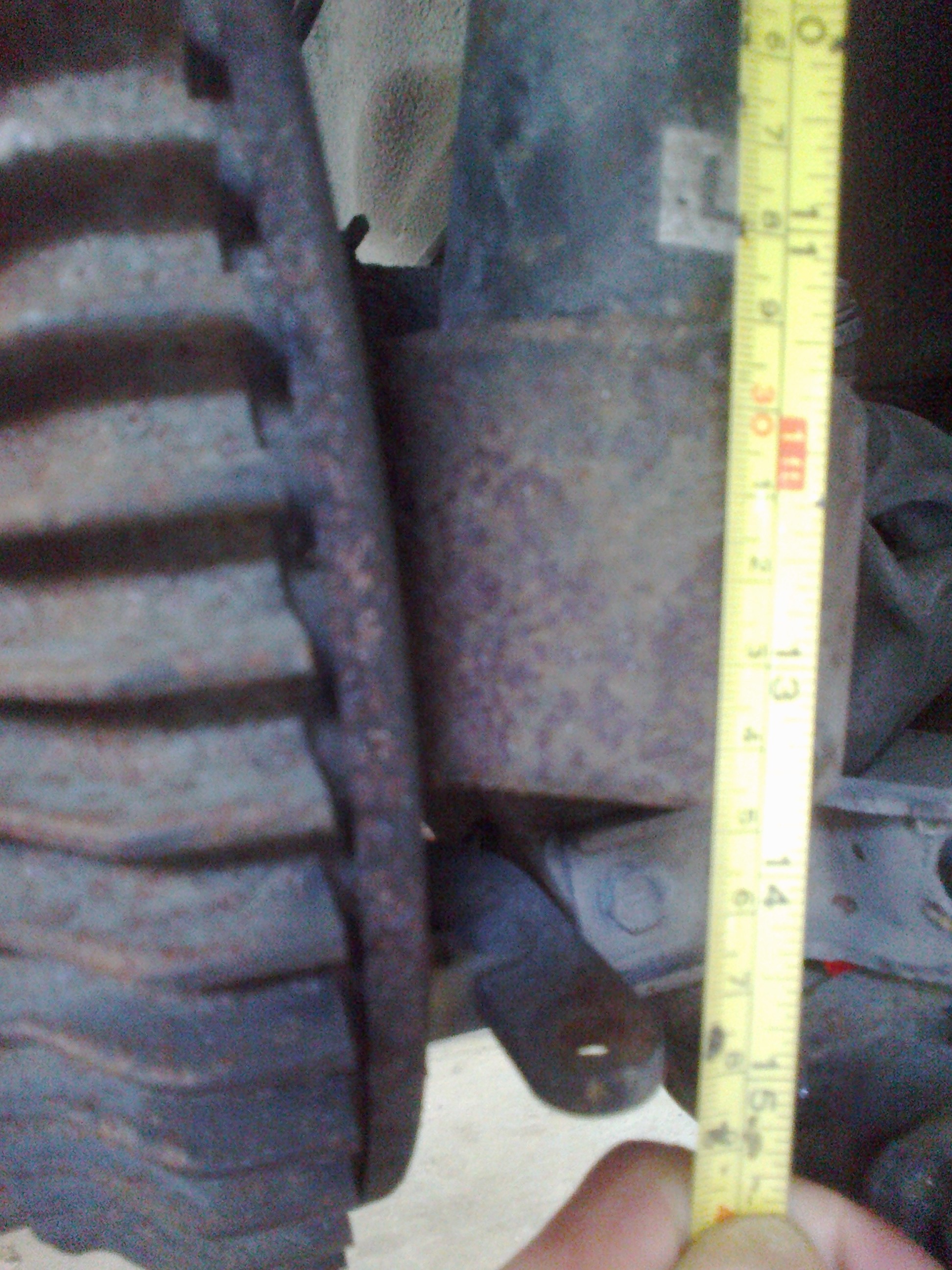

          • #52
            chez moi 280z 1978
            du haut de la coupelle au bas de la jambe 34-35cm

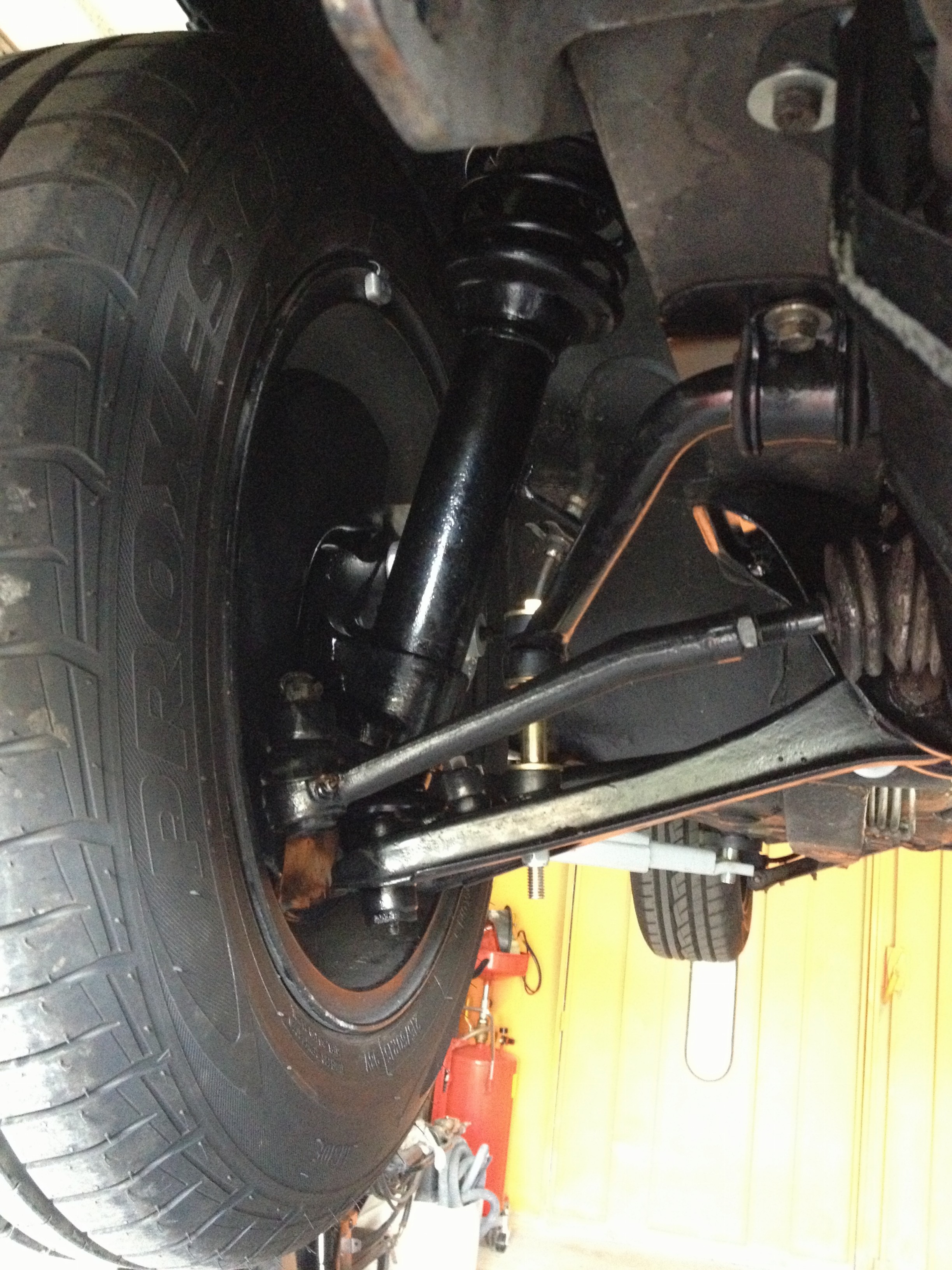

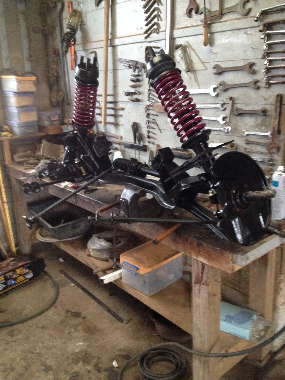

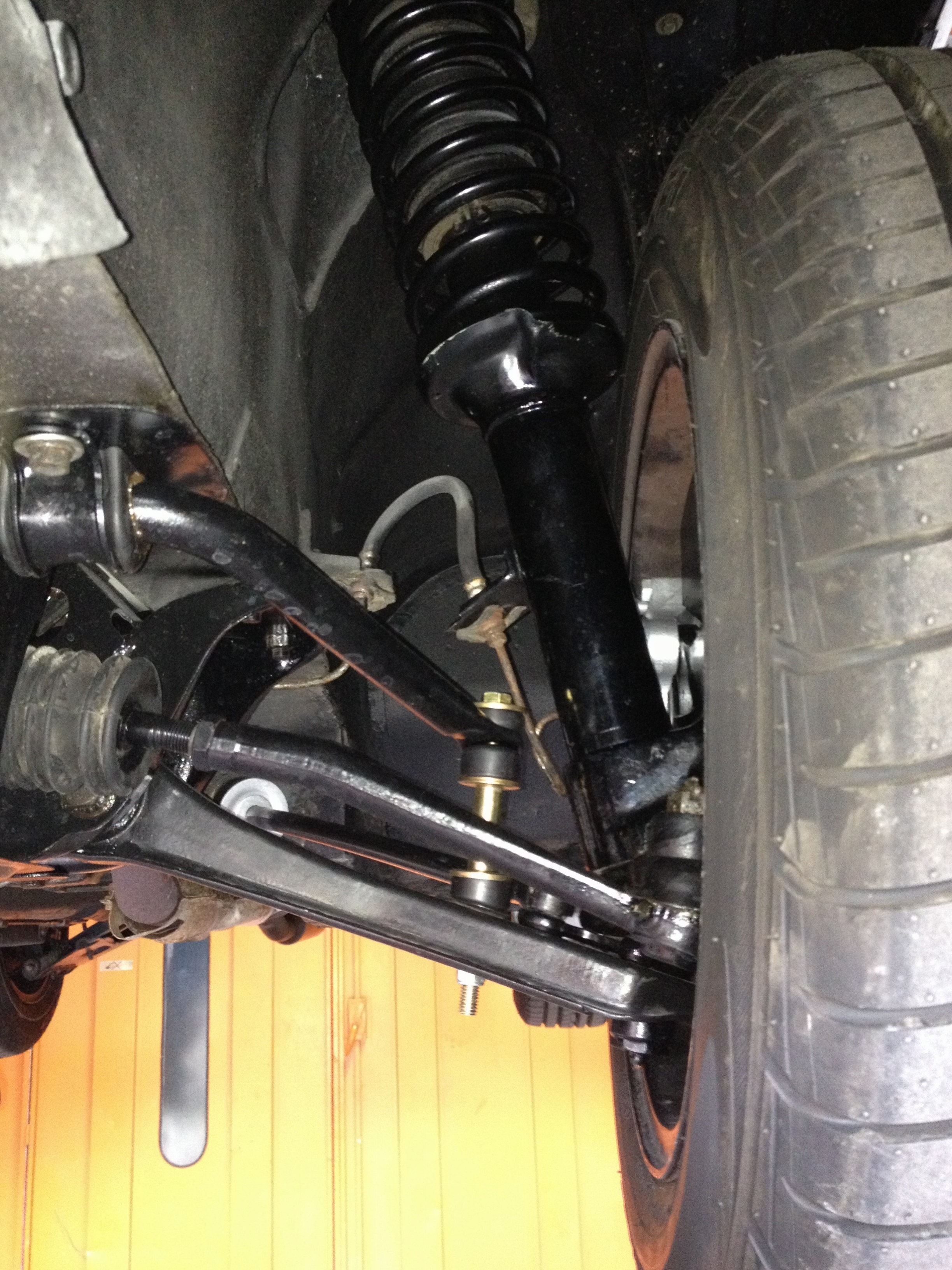

                    • #57
                      voilà ce que j'ai retrouvé comme photos... si ça peut aider...
                      • #58
                        Et les miennes pour la 280Z.
                        280Z et 240Z.
                        • #59
                          Pour la 240Z
                          280Z et 240Z.
                          • #60
                            Merci pour les photos, donc en théorie un modification sur les têtes d'amortisseurs est possible ...
