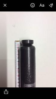

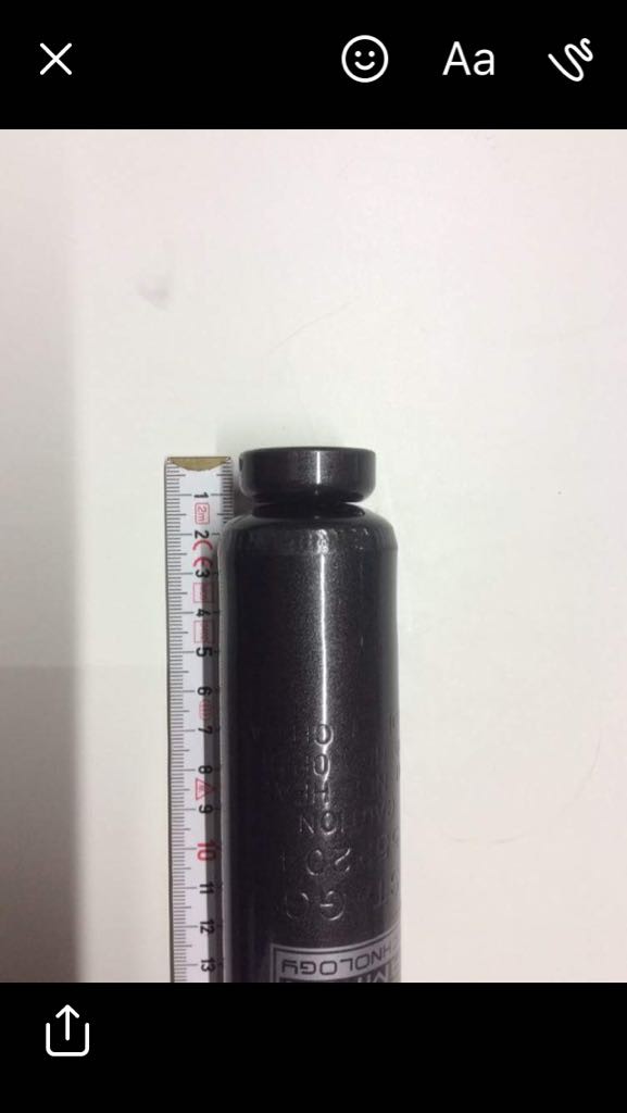

        • #68
          Tu n'es pas le premier a tomber sur ce pb, il faudrait que nous arrivions à comprendre, c'est C... cette histoire
          280Z et 240Z.
          • #69
            Les essais d'aujourd'hui :
            Le jeu entre ressort et coupelle est de 16mm.
            La solution de supprimer le centreur sur KYB ne nous parait pas possible. Le centreur KYB mesure 9mm donc une fois retiré l'amortisseur descends de 9mm dans la jambe. Le problème c'est qu'une fois ces 9mm retirés (en supposant que ça ne perturbe pas l'assise de l'amortisseur au fond de la jambe), l'amortisseur ne sera plus maintenu en place par l'écrou car il ne reste que 4.5mm de filetage.
            Après réflexion on a suivi une autre piste :
            Il me restait 4 Bump Stop non utilisés en polyurethane. En les découpant pour former des rondelles de 19mm d'épaisseur le jeu est rattrappé (mais la voiture sera moins rabaissée).
            Les bumpstop ont les diamètres int et ext parfaitement adaptés aux amortisseurs.
            Voir photos
            Qu'en pensez vous ?
            260z 2+2
