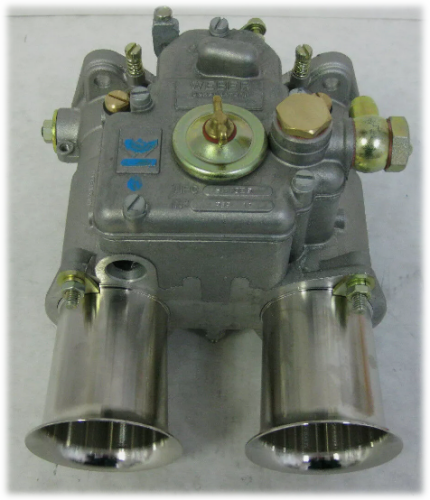

          Après une discussion au Mans Classic avec quelques personnes, j'ai craqué: Je change mes carbus.
          Je passe de 40DCOE au 45DCOE. Ils arrivent d'Angleterre très bientôt.
          J'ai pris des 45 DCOE 9 plutôt que les nouveaux 45 DCOE 152. Il faudra donc refaire le tuning du moteur, mais ça va donner
          Cliquez sur l'image pour la voir en taille réelle   Nom : 		45DCOE9.png  Affichages :	0  Taille :		276,0 Ko  ID : 			323512
          Pour la petite histoire, j'étais tenté par les versions chinoises: FAJS, Sherryberg, etc.
          Toujours durant mes discussions du Mans avec les Experts, ces versions seraient bonnes au niveau des moulages mais nécessiteraient pas mal de finitions (reperçage des conduits, etc.) Donc, bonnes bases mais à revoir.
          Et puis, après avoir faits autant de travaux sur l'auto en misant sur la qualité, poser des carbus "imitation Weber" de Chine, c'est un peu con, non?

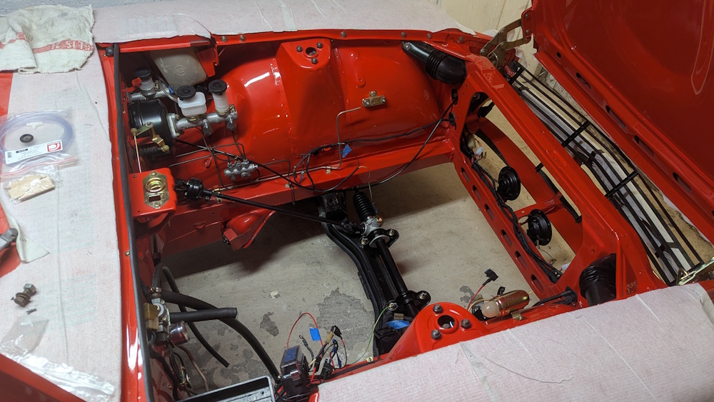

          • J'ai continué les travaux sur la Z ce weekend et j'ai sans doute trouvé le problème.
            J'ai décidé de vérifier mon installation avec mes nouveaux relais. Sans Tableau de bord, juste avec les fils du faisceau avant, les nouveaux câbles qui j'ai installés avec mon boitier relais et des bouts de câbles sauvages pour faire mes essais.
            Verdict: ça ne marche pas.
            Après 15 minutes de reprise des câbles, je me suis rendu compte que j'avais branché les câbles de commande en 12v de mes relais sur la masse. Je les contrôlais à l'autre bout aussi avec une masse (celle du comodo de gauche).
            Mes relais voyaient:
            => soit une masse et un câble pas branché
            => soit 2 masses.
            Dans tous les cas, ça ne pouvait pas fonctionner
            Seuls un des relais fonctionnait car sur les phares, il y a la lampe témoin qui envoyait tout de même un +12v dans le circuit, si ce dernier était en court-circuit. C'est ce qui m'a induit en erreur.
            J'ai donc démonté tout l'intérieur pour rien
            Bon, au final, j'ai tout refait donc ça m'a servi mais ce n'était pas le plan. Je savais aussi que cela n'avait servi à rien puisque tout était normal dans le tdb après mes essais.
            Il faut tout remettre dans l'auto mais je pense que ça devrait aller mieux désormais.

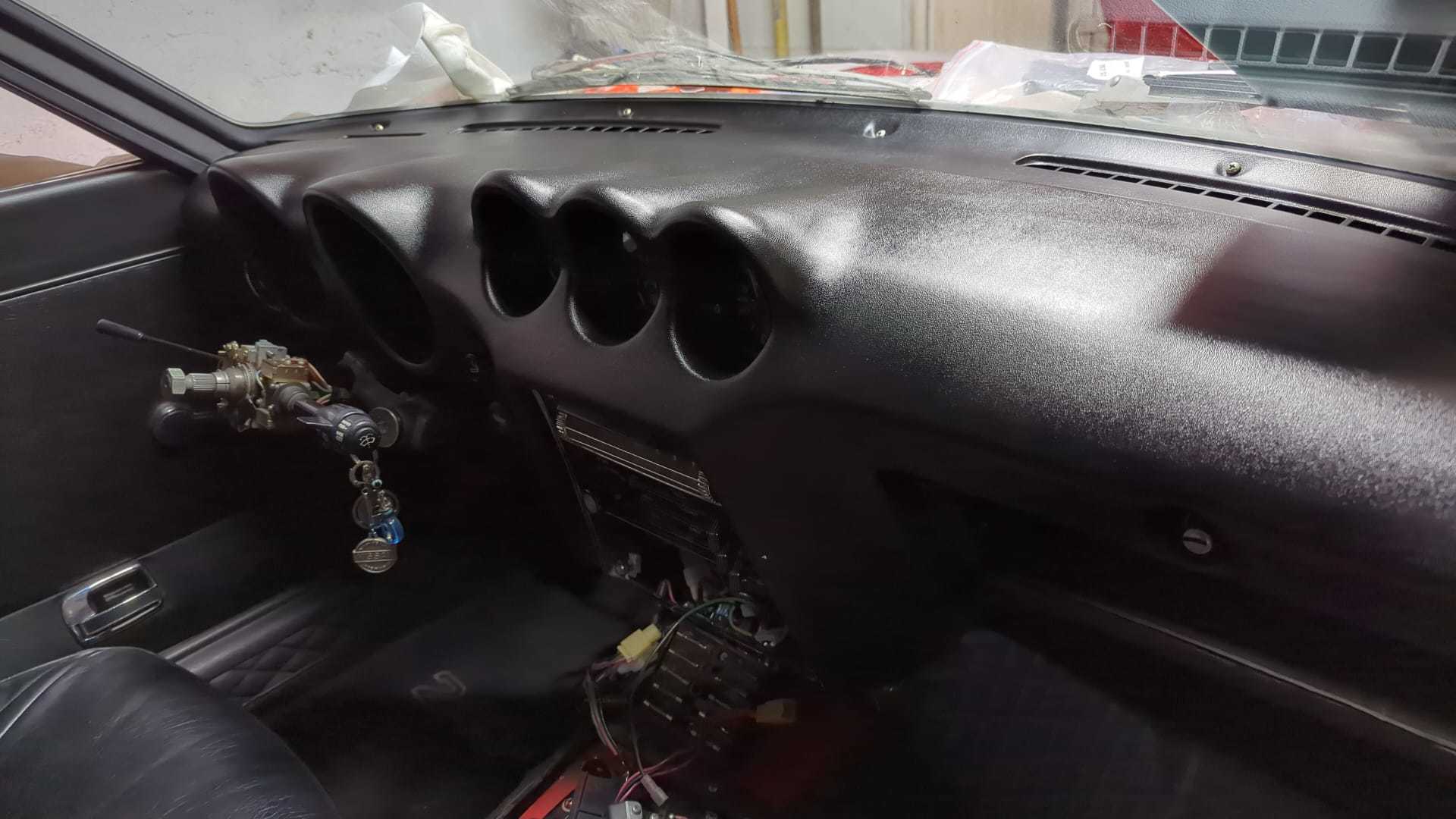

            Voilà où en est l'intérieur de l'auto.
            J'ai aussi décapé, redressé et repeint la tôle sous le parebrise, derrière le tableau de bord. Toutes les vis ont été remplacées par des neuves.
            Il me reste les câbles du contrôle de chauffage à remettre en place, les caches du volant que j'ai du reprendre une deuxième fois: on voyait encore la reprise du morceau cassé. J'y suis allé avec de l'époxy cette fois-ci et c'est désormais impeccable. ça m'a juste repris 4h de travail

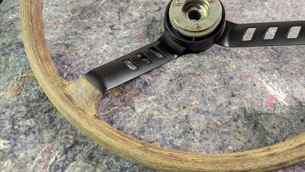

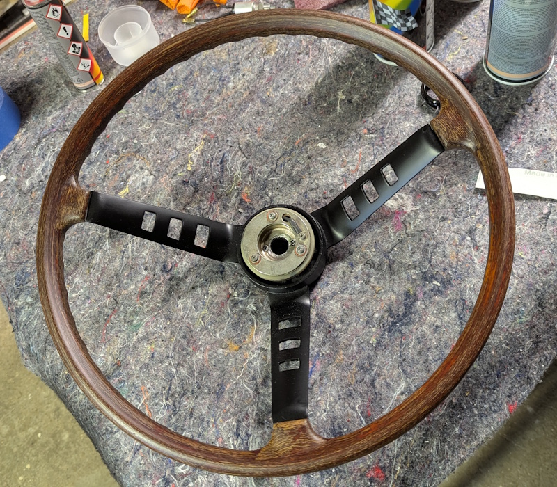

            Comme cela ne s'arrête plus, j'ai repris aussi le volant. J'ai voulu le nettoyer et c'est 50 ans de sueur et crasse des mains qui est partie
            Donc je le reprends entièrement.
            J'ai repeint donc le moyeux en noir mat.
            Cliquez sur l'image pour la voir en taille réelle   Nom : 		PXL_20250922_215420068.jpg  Affichages :	0  Taille :		233,1 Ko  ID : 			324088
            Une photo, une fois peint avec l'état du bois/plastique de la jante nettoyée et poncée à l'abrasif (grain 360)
            Cliquez sur l'image pour la voir en taille réelle   Nom : 		PXL_20250922_220605893.jpg  Affichages :	0  Taille :		310,9 Ko  ID : 			324089
            Et le rendu cherché: le volant est ici juste mouillé après un lavage avant d'appliquer du vernis: mat ou brillant, je me tâte. Je ferai sans doute avec le mat.

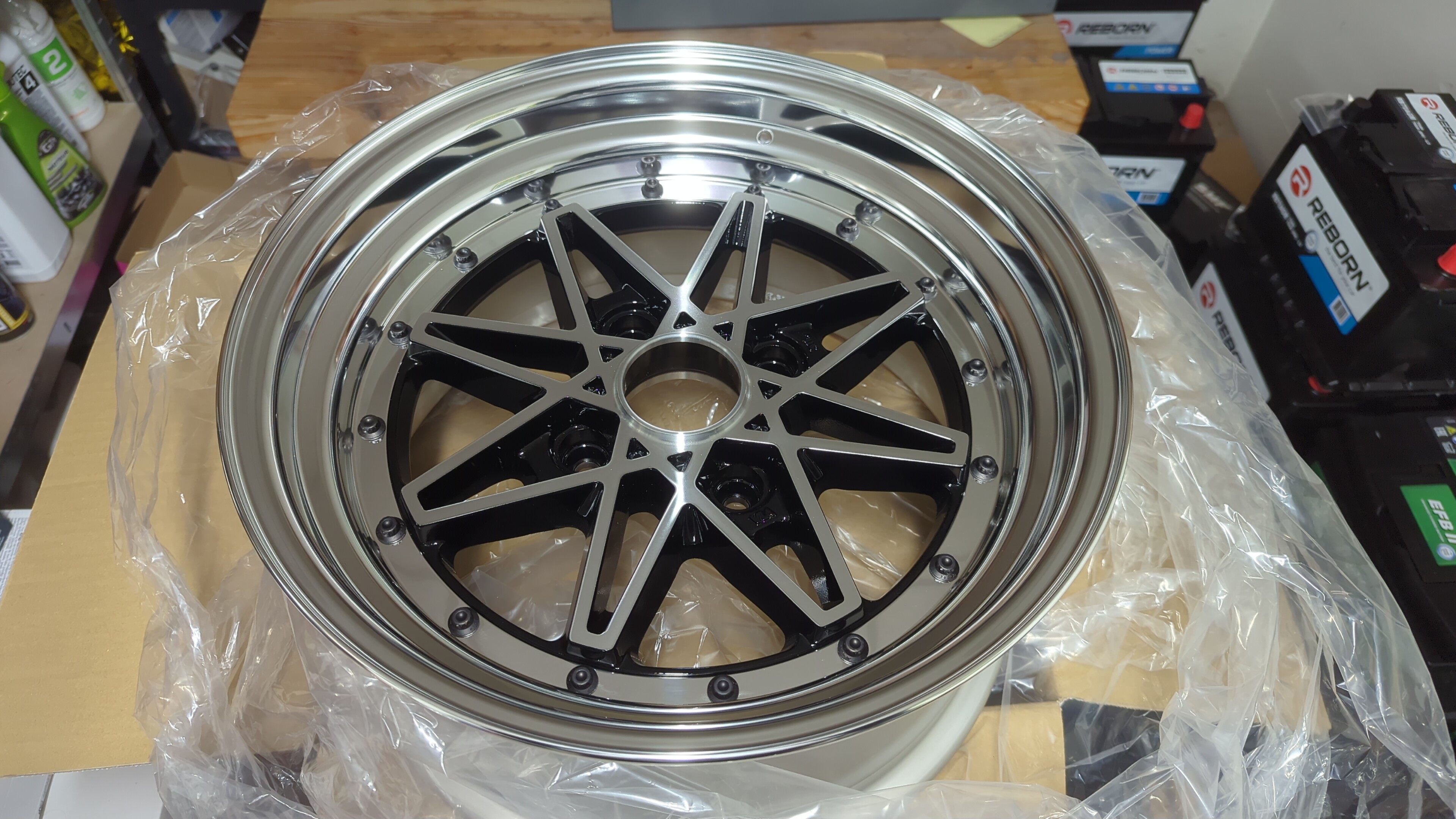

            • J'ai reçu un colis aujourd'hui en provenance du Japon que j'attendais depuis 4 mois

              Reste à voir si cela se monte sur l'auto. J'essaierai de faire des essais ce WE.

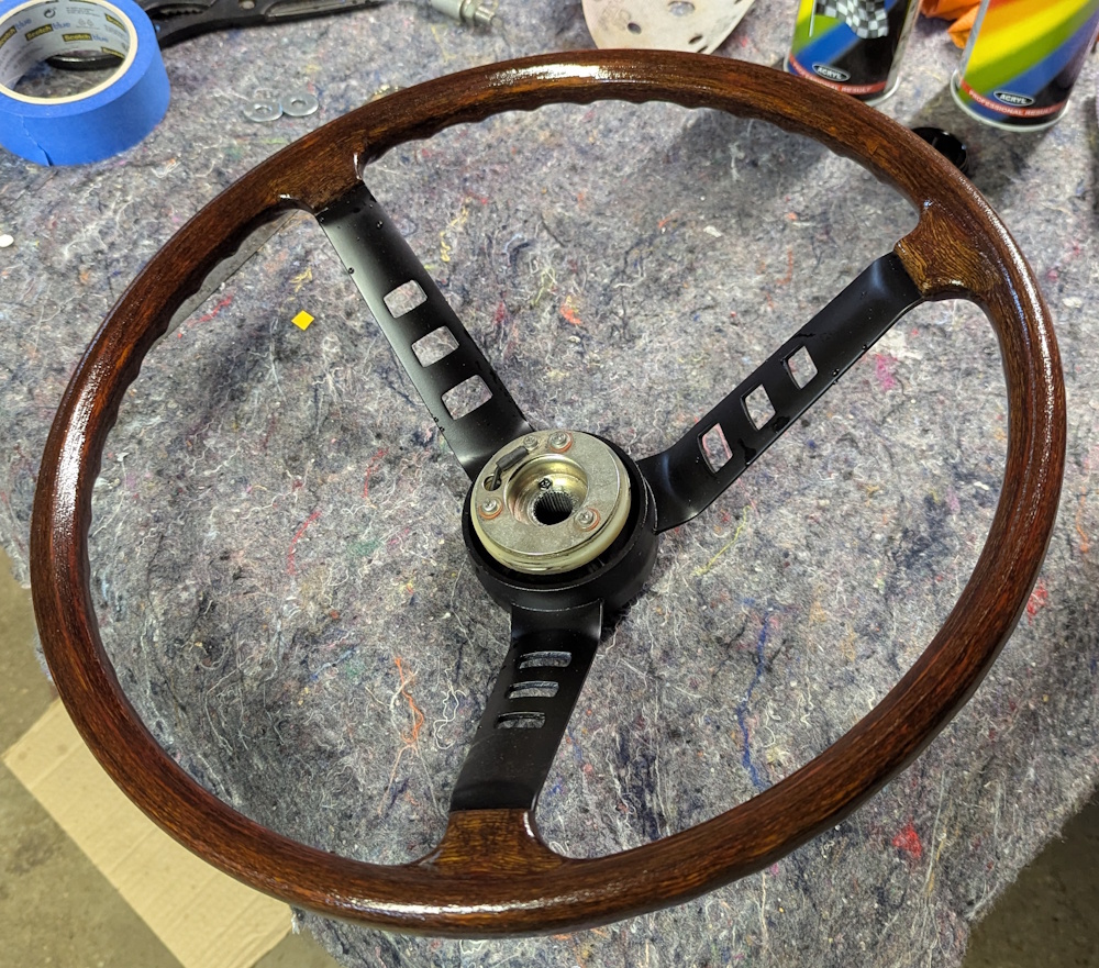

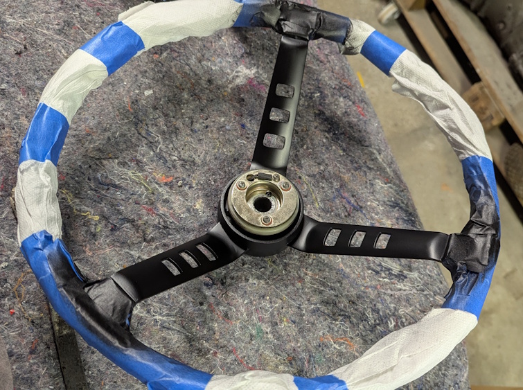

              • Pour les news, j'ai fini le volant, la première couche de vernis m'a fait hésité, le résultat n'était pas top-top mais après 3 couches, le résultat est formidable!

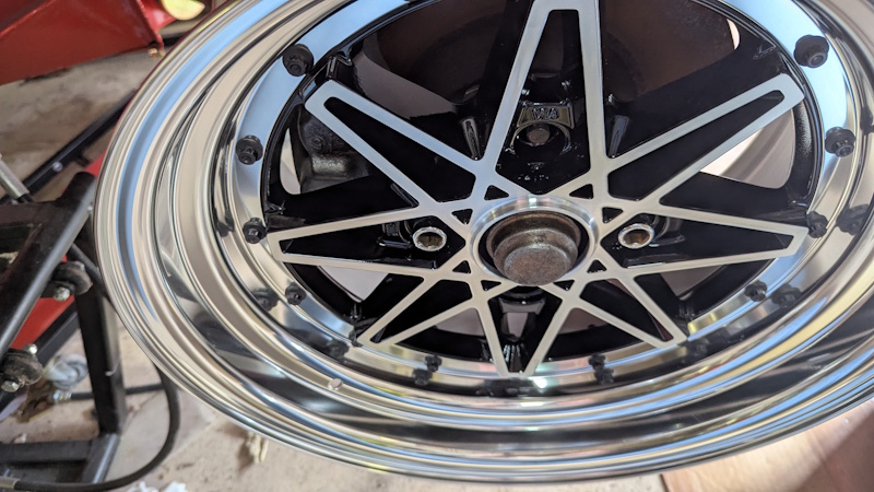

                Pour les jantes, ça se monte sans problème MAIS j'ai un soucis:
                Work m'avait dit que les jantes arrière ne passeraient pas sur l'avant (je leur avais fourni tout un plan avec les dimensions des étriers), j'ai donc pris des jantes avec un dégagement plus important au détriment du look avec moins de profondeur pour laisser passer l'étrier. A l'essai, les jantes arrière passent finalement très facilement sur l'essieu avant, je dois avoir 2cm de dégagement. Je vais faire des mesures et voir qui s'est planté dans l'analyse.
                Quoiqu'il en soit, le résultat sera top. Les jantes moins profondes sont au moins aussi profondes que mes Rota actuelles et ça crée un décalage entre avant et arrière qui renforce le look RWD/Propulsion.
                Je vais tout de même essayer de comprendre ce qu'il se passe. Idéalement, je changerais bien les jantes Le problème semble provenir des dimensions des jantes chez Work sur leur plan.
                On va dire que dans un cas, je suis à 95% satisfait et l'autre à 100%.

                  Super le volant ! tu peux me dire avec quel produit et teinte tu as repeint/verni. Par contre, sur la photo, ca fait assez clair par rapport a l'origine. Le mien aurait bien besoin d'une renovation complete.
              • Pour les produits utilisés:
                J'ai nettoyé le volant avec un produit ultra dégraissant: MagicClean de AgyPlus (group Holts) et un pad rouge trouvé en grande surface (comme le coté vert des éponges)
                Ce produit est pas cher et formidable! On le trouve chez Carter Cash (ou chez Moi )
                J'ai poncé au 360 le volant ensuite.
                Pour finir, le vernis; j'utilise la gamme Motip. J'ai un fournisseur qui distribue cette marque. Leurs produits sont très biens.
                J'ai pris la version "flat mat" en 3 couches. J'ai poncé légèrement le volant après la première couche au 360. J'ai aussi reponcé légèrement avec un pad rouge neuf entre la 2e et 3e couche.
                Pour quelque chose de plus foncé, il suffit de prendre le vernis brillant pour faire ressortir les teintes. Il sortirait un peu comme sur la photo plus haut sur le sujet lorsque le volant était mouillé.
                • Merci pour les infos ! Et donc tu n as remis aucune teinte bois sur le cercle poncé ?
                  • Lazeum
                    Lazeum a commenté
                    Effectivement, rien.
                    J'ai juste bien rincé le volant à l'eau avant les couches de vernis et au dégraissant à carrosserie entre les couches de vernis.
                    Dernière modification par Lazeum, 01 octobre 2025, 14h49.

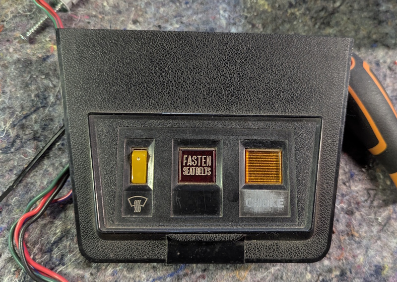

                  La platine pour le bouton de désembuage, le starter et le témoin de ceinture est devenue moche désormais. Elle fait tâche au milieu du reste qui est rénové.
                  La pièce ici nettoyée au savon reste sale. Après un nettoyage au dégraissant industriel (celui qui pique les doigts si on ne se rince pas ensuite ) la pièce est ressortie bien plus propre, avec un une eau de rinçage dans les marrons foncés. Je l'ai donc démontée, nettoyée et repeinte à l'aide d'une peinture pour plastique.
                  L'autocollant "CHOKE" est très effacé, si l'un d'entre vous à une solution pour en remettre un propre, je prends

                  Concernant les jantes, après 10 mesures, je pense que l'erreur de mesure vient de moi On verra avec des pneus, ce sera beau quoiqu'il en soit.
                  Sur la photo ci-dessous, la jante est donc au format 15x7.5 +3 disk A. Avec des étriers Toyota 12+8, il reste environ 2cm de jeu.
                  Cliquez sur l'image pour la voir en taille réelleà  Nom : 		PXL_20251005_120201627.jpgà Affichages :	0à Taille :		170,7 Koà ID : 			324218
