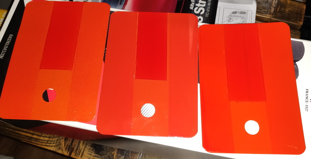

    Les divers essais sur les échantillons faits en Pologne.
    La couleur de base (la couleur témoin) est autour du trou, la bande à droite est celle avec le vernis rouge dosé à 1/100, celle à gauche est dosée à 2/100 et celle du milieu, la plus rouge est dosée à 4/100.
    La couleur de gauche est celle issue des Aston Martin Vantage (très pailletée), celle du milieu est le orange Mars de chez VW et celle de droite et le orange compétition de chez Ford.
    A noter que celle qui me plait le plus est celle faite sur base d'Aston Martin mais elle me parait anachronique. A noter que le vernis coloré atténue beaucoup l'effet métallisé.

    • Non pour la VW. entre l'Aston et la Ford, je préfère la Ford qui est plus "chaude"...
      Tout ceci à partir de l'écran, et je ne suis pas certain que l'effet final soit identique!
      Bref, à toi de choisir, mais de toute façon, elle sera magnifique!!
      • Triangulé Mettre un vernis nacré ne rend t'il pas la voiture métallisée? Je cherche à éviter ça... Si tu as des photos pour voir, même si c'est pas top, ça donnerait une idée
        Hub280ZX Le orange Ford tire vert le marron alors que celui de VW est vraiment orange. De base, je préfère le VW mais en ajoutant le vernis, le orange Ford devient intéressant.

          Le Orange Ford est un peu plus marron que les autres, dans la réalité il est moins vif. Avec le vernis rouge par dessus, il devient intéressant.

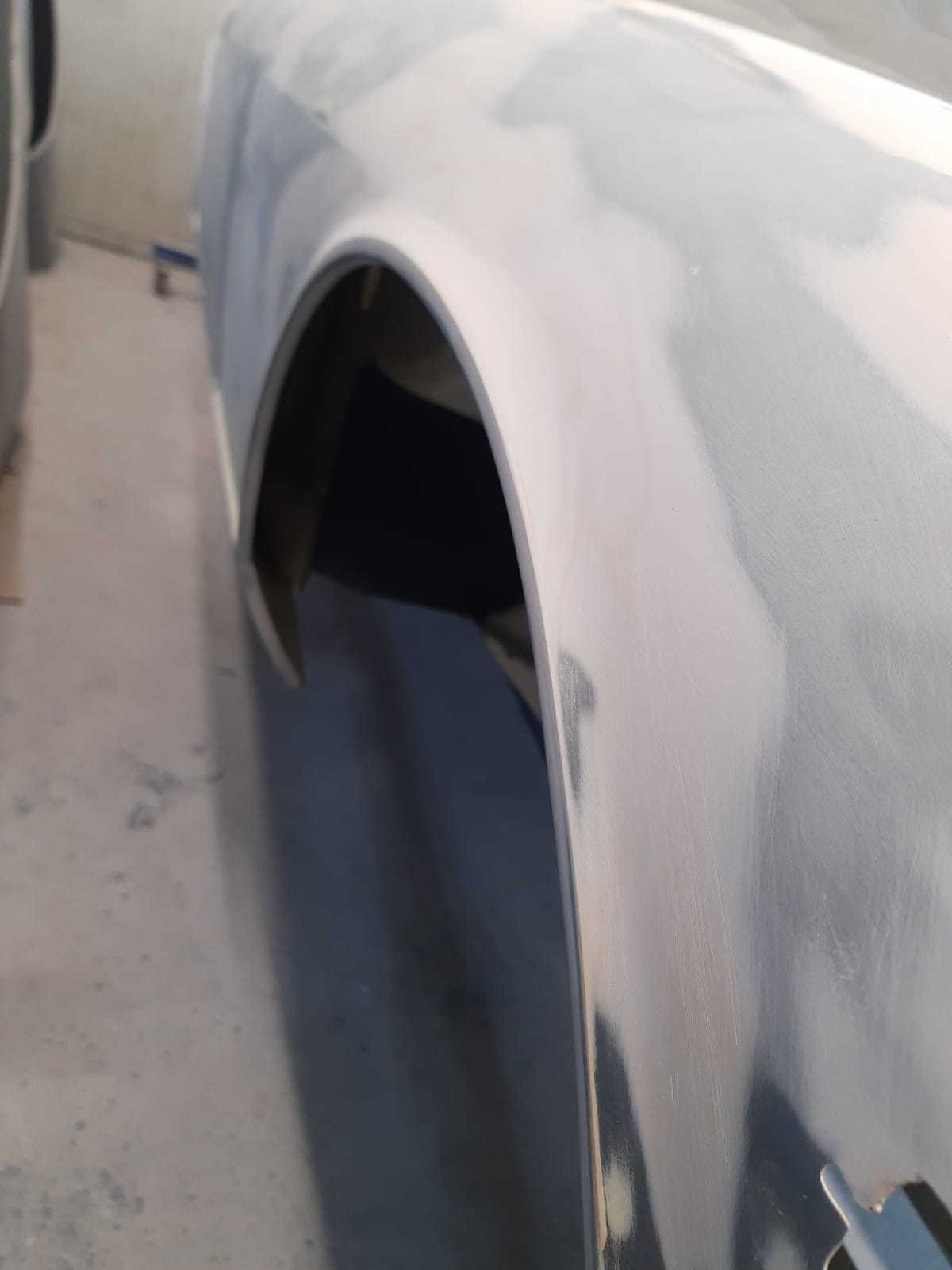

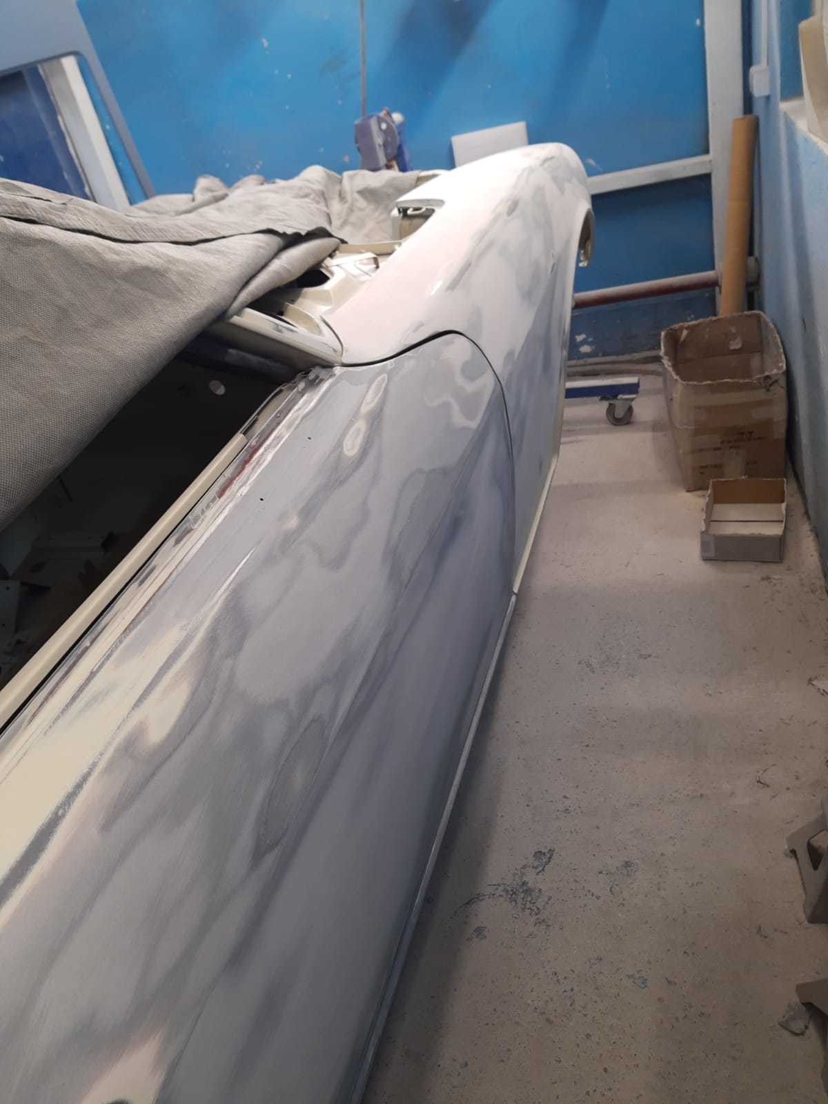

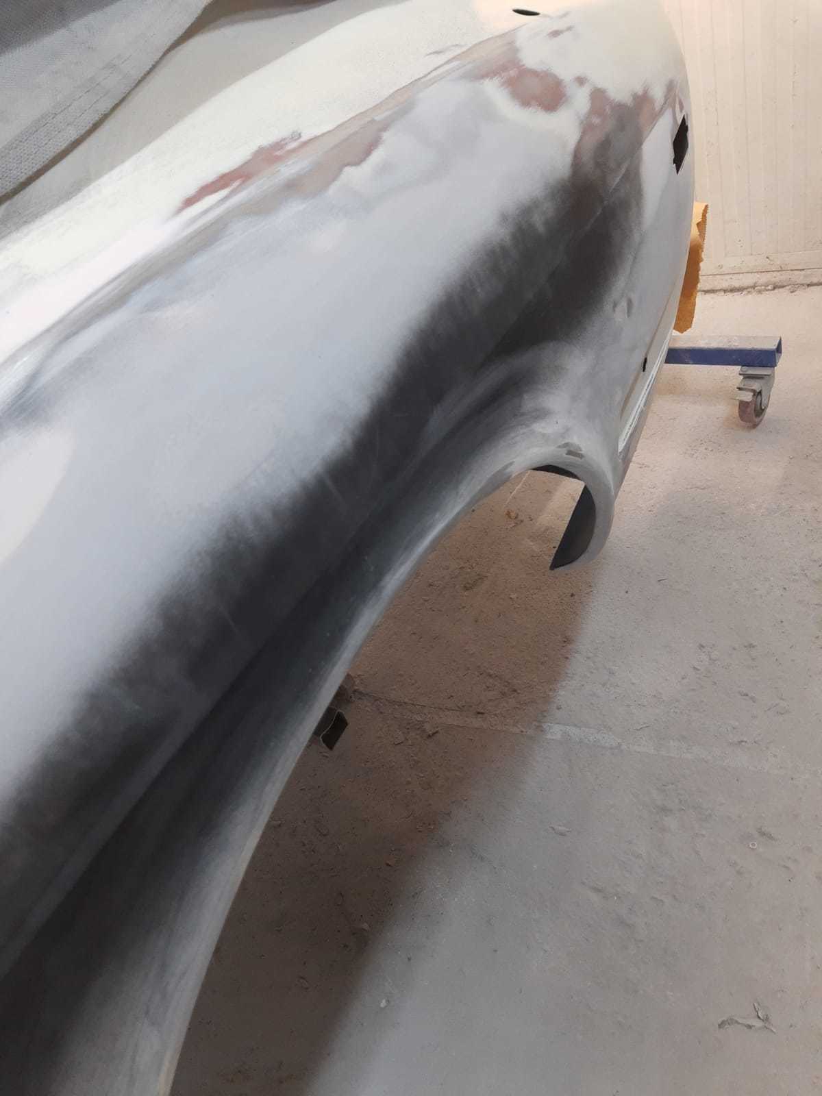

      • Les travaux continuent

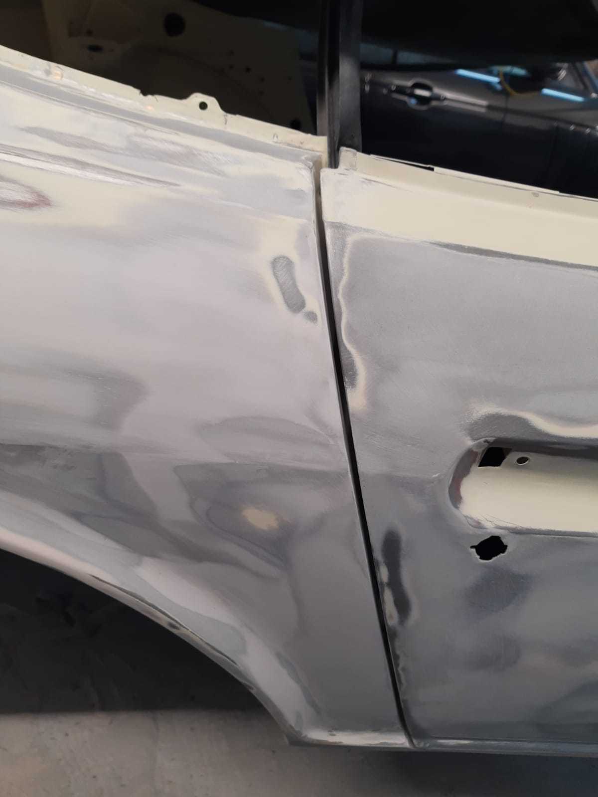

        Ce sont les étapes de finition qui prennent beaucoup de temps (et qui justifie le tarif du peintre). Le but: éliminer les défauts de surface, reprendre les courbes et les lignes de l'auto pour qu'elles soient parfaites, lisses et rectilignes.

        • un peu à la manière de LADY ART CAR...
          Beau boulot qui, comme tu le précises, justifie le tarif.
          • Lazeum
            Lazeum a commenté
            Lady Art Car, C'est un atelier sérieux qui fait les choses dans les règles de l'art, comme mon restaurateur essaie de le faire chaque jour
            Ils utilisent de la poudre noire pour marquer les zones poncées et ajuster les courbures de l'auto.

        • ca commence a bien présenter ^^
          belles arrêtes
          On voit que le carrossier bosse bien, il a laissé les joints sur les portes, de plus le mastique est vraiment minimisé, les jours sont réguliers.
          Bon pour l'instant c'est le ponçage au gros, mais déjà on voit qu'elle sera belle.
          Il cherche pas a aller vite, et ça c'est aussi un bon signe.

          • Le vrai guide de ponçage, c'est effectivement la poudre fine de carbone, certains utilisent des bombes noires de peinture soit disant guide de ponçage, mais ça encrasse énormément les abrasifs. Par contre c'est la première fois que j utilisais cette poudre et c'est hyper poussiéreux une fois poncée, on en a partoutmais quand je vois tes photos je suis jaloux de la qualité du travail,! Je suis loin d'avoir le même résultat. Bon, ça me suffit, je ne fais pas une Rolls!

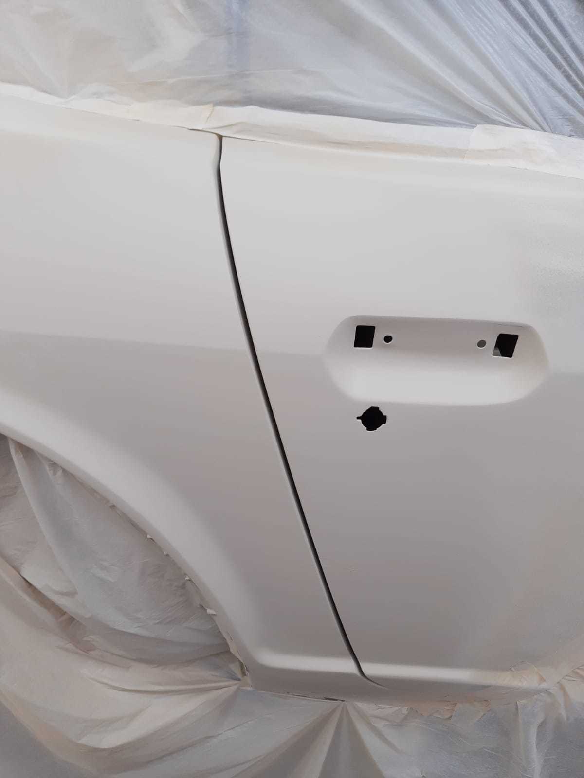

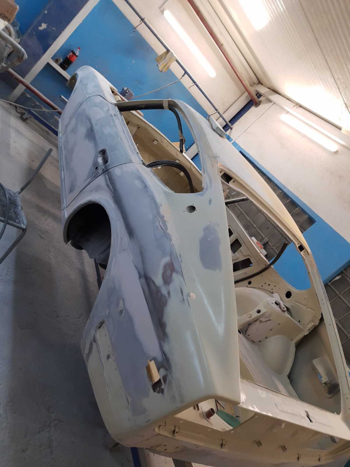

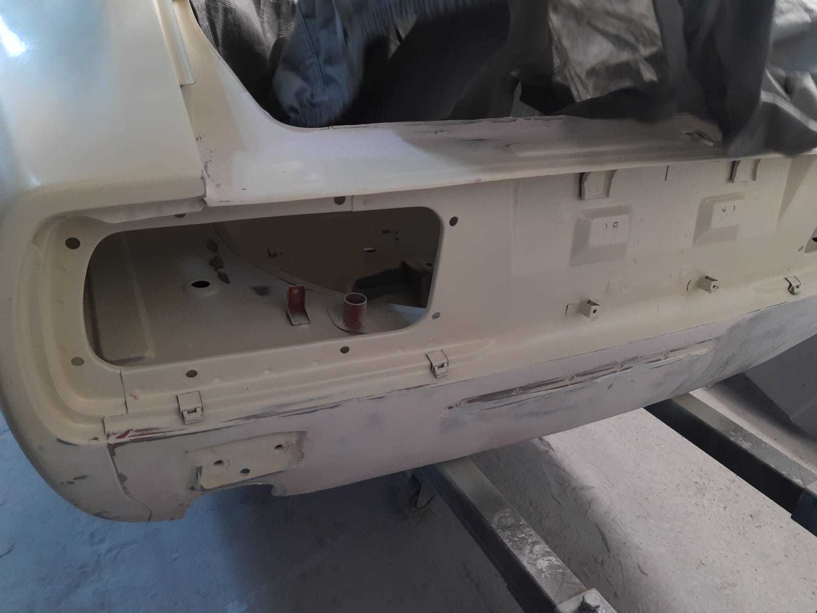

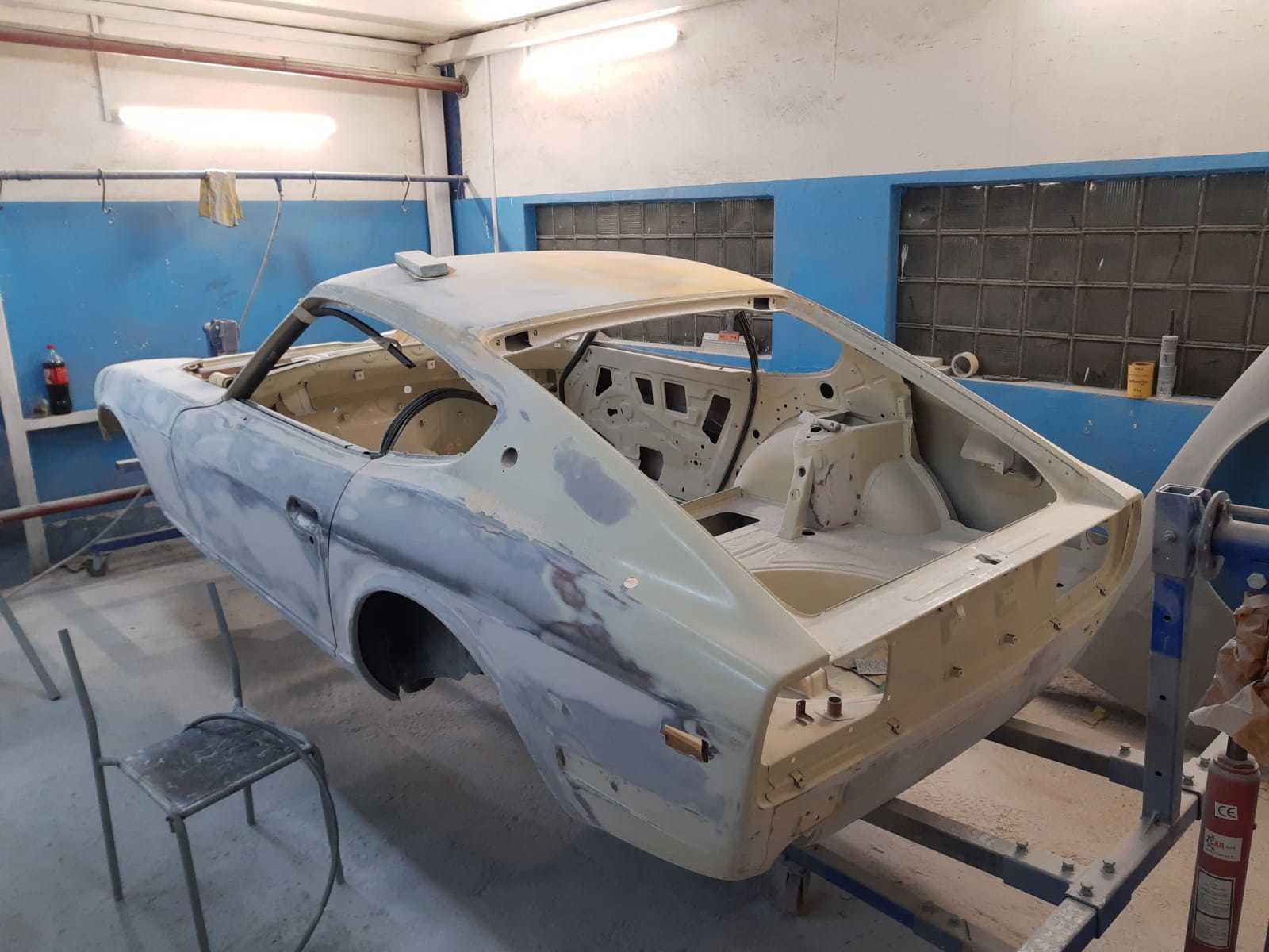

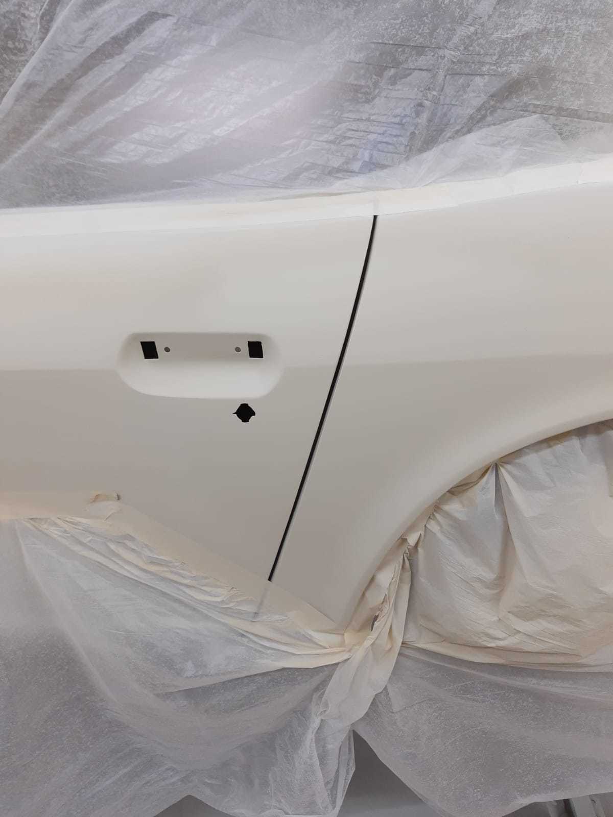

            • Des nouvelles fraiches

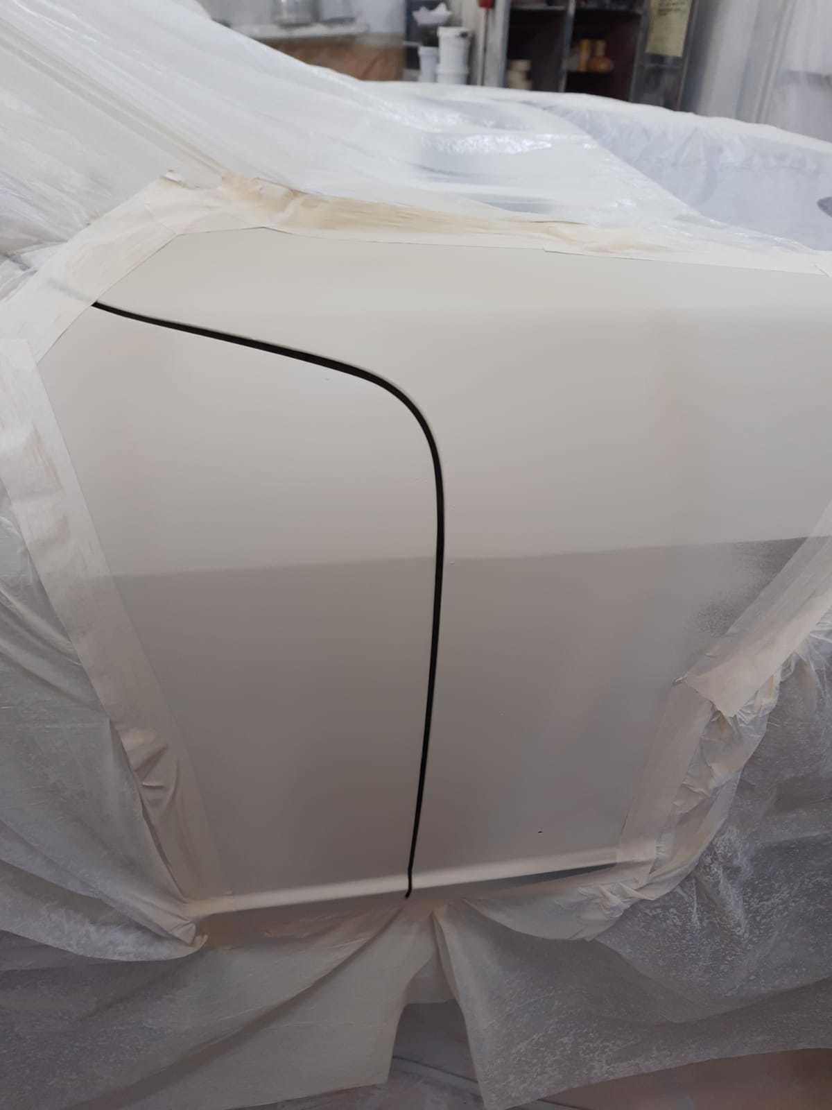

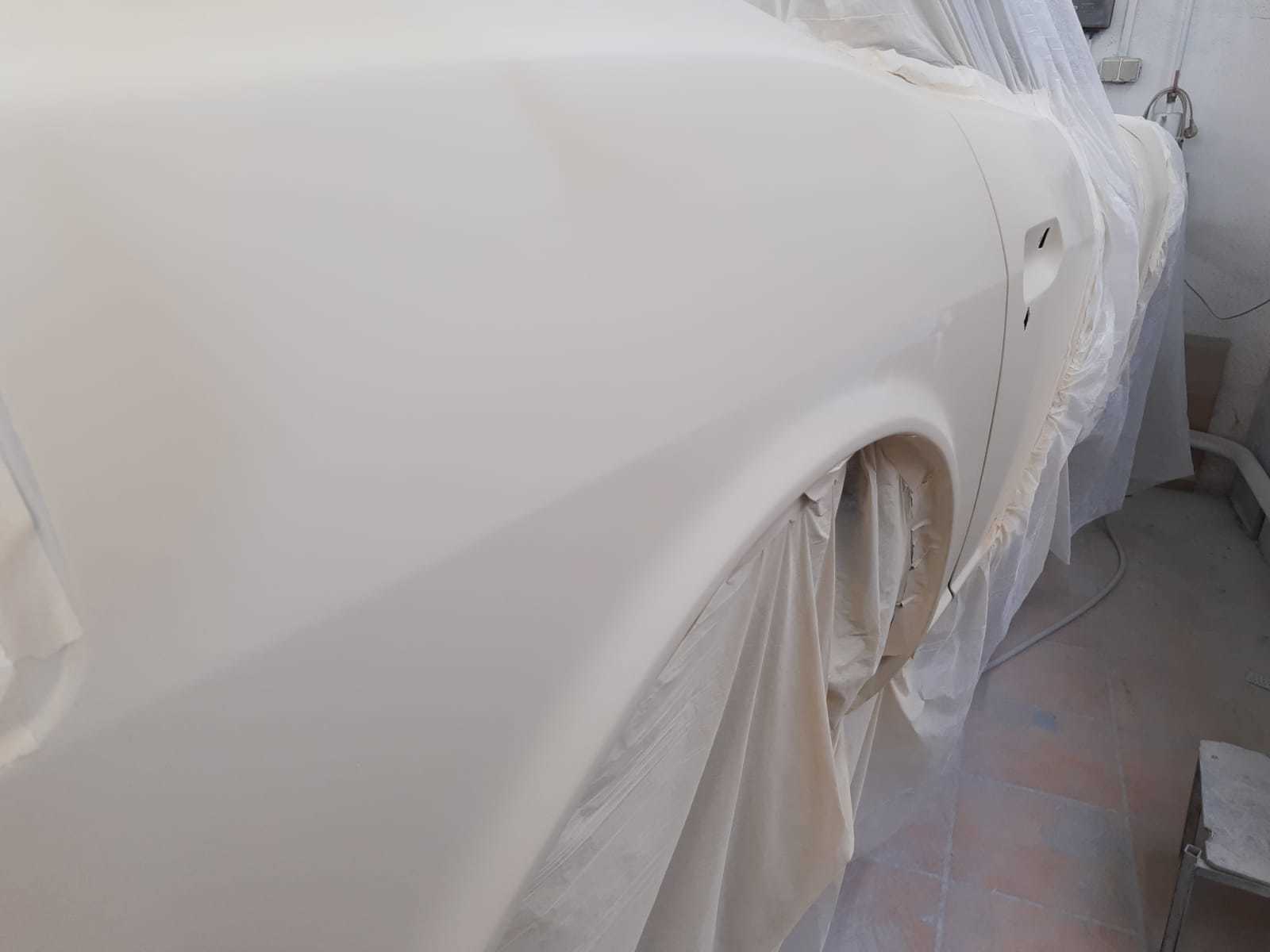

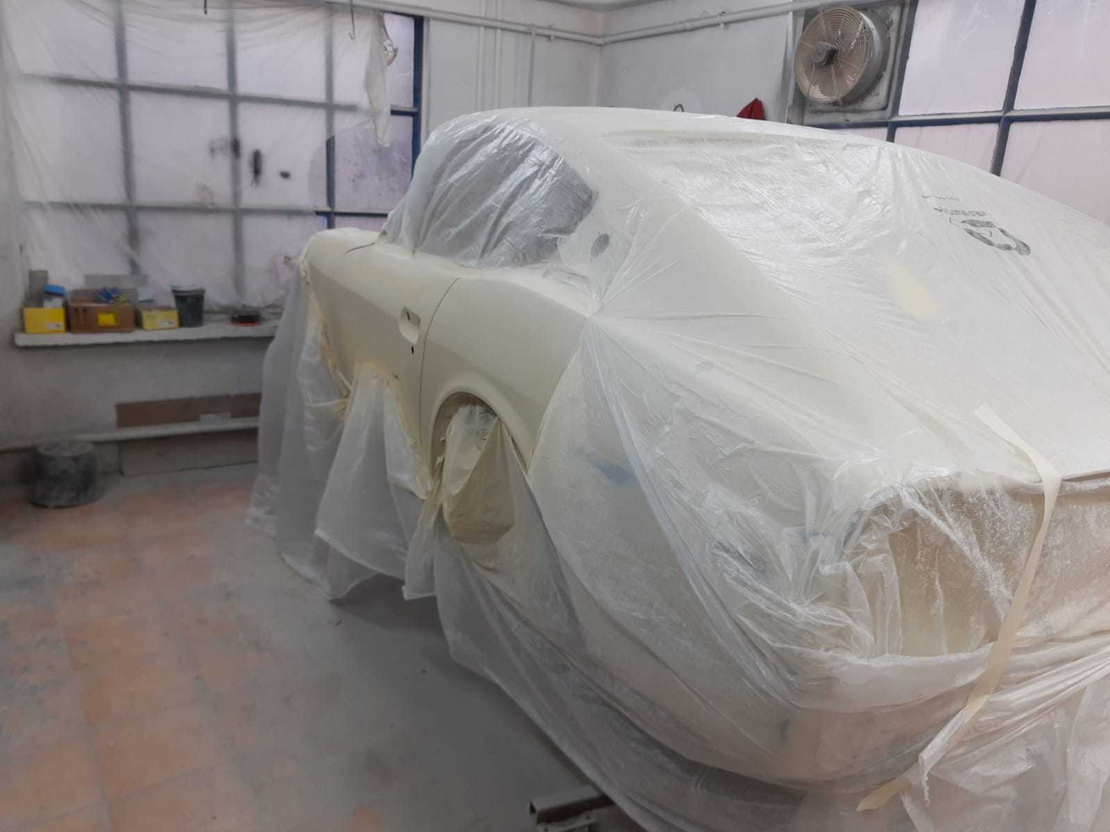

              La voiture est toute blanche, encore quelques coups de cales à poncer et elle part en peinture.
              On ne va pas utiliser de vernis coloré finalement, trop compliqué et délicat. On va rentrer dans le rang et prendre une autre couleur plus conventionnelle. On a en réalité scanné les couleurs vernis en rouge et nous sommes tombés sur une couleur "exotique" du catalogue Chrysler qui semble bien convenir.
              En attendant, la caisse est quasi prête pour la peinture Il y a encore 2-3 ajustements à faire sur la carrosserie au niveau des alignements mais on arrive au bout

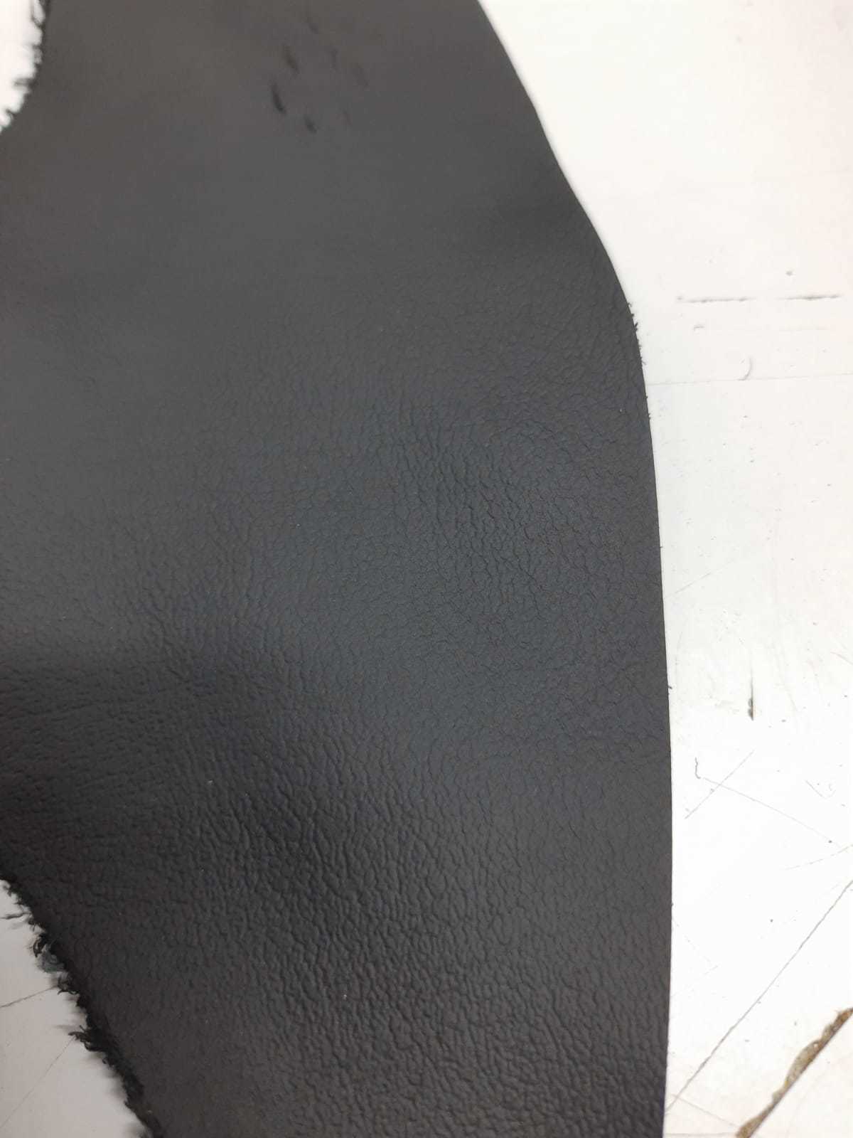

              On est en train de regarder aussi pour l'habillage intérieur de l'auto. Les vinyls installés avant n'étaient pas bien ajustés. On revoit donc les tourelles arrières, le tunnel central ainsi que le ciel de toit. On le fait en cuir en respectant les motifs d'origine. Il sera noir avec surpiqures noires.
              Un échantillon du cuir:

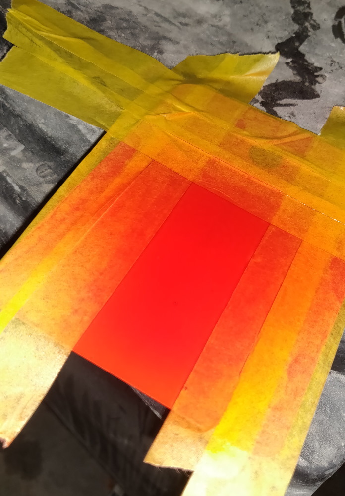

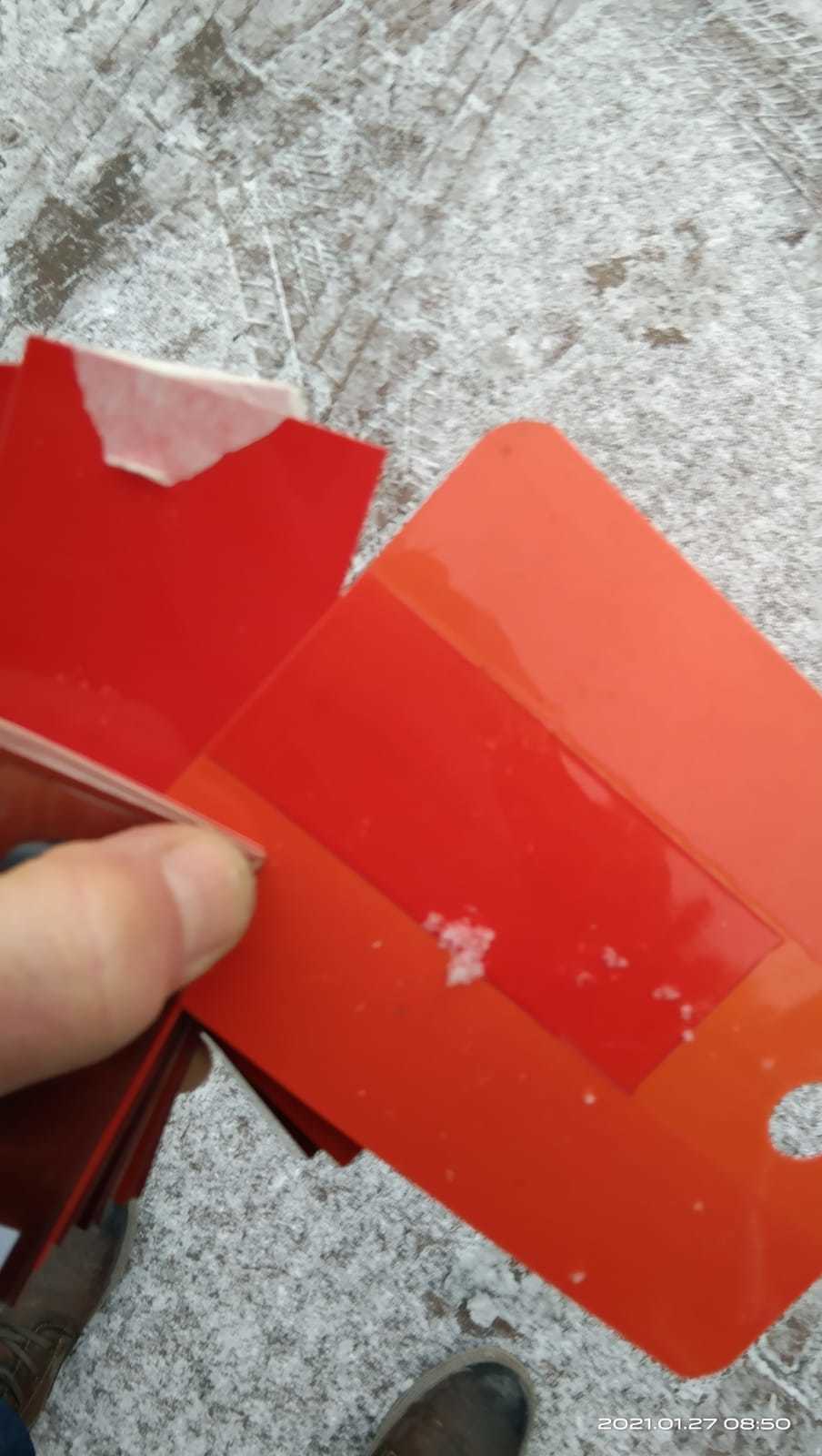

              Et puis pour finir avec un peu de couleur, les essais en photos qui ne rendent rien du tout sur une photo sur un écran
              Le nom de la couleur sera "Go Mango" pour ceux qui veulent chercher
