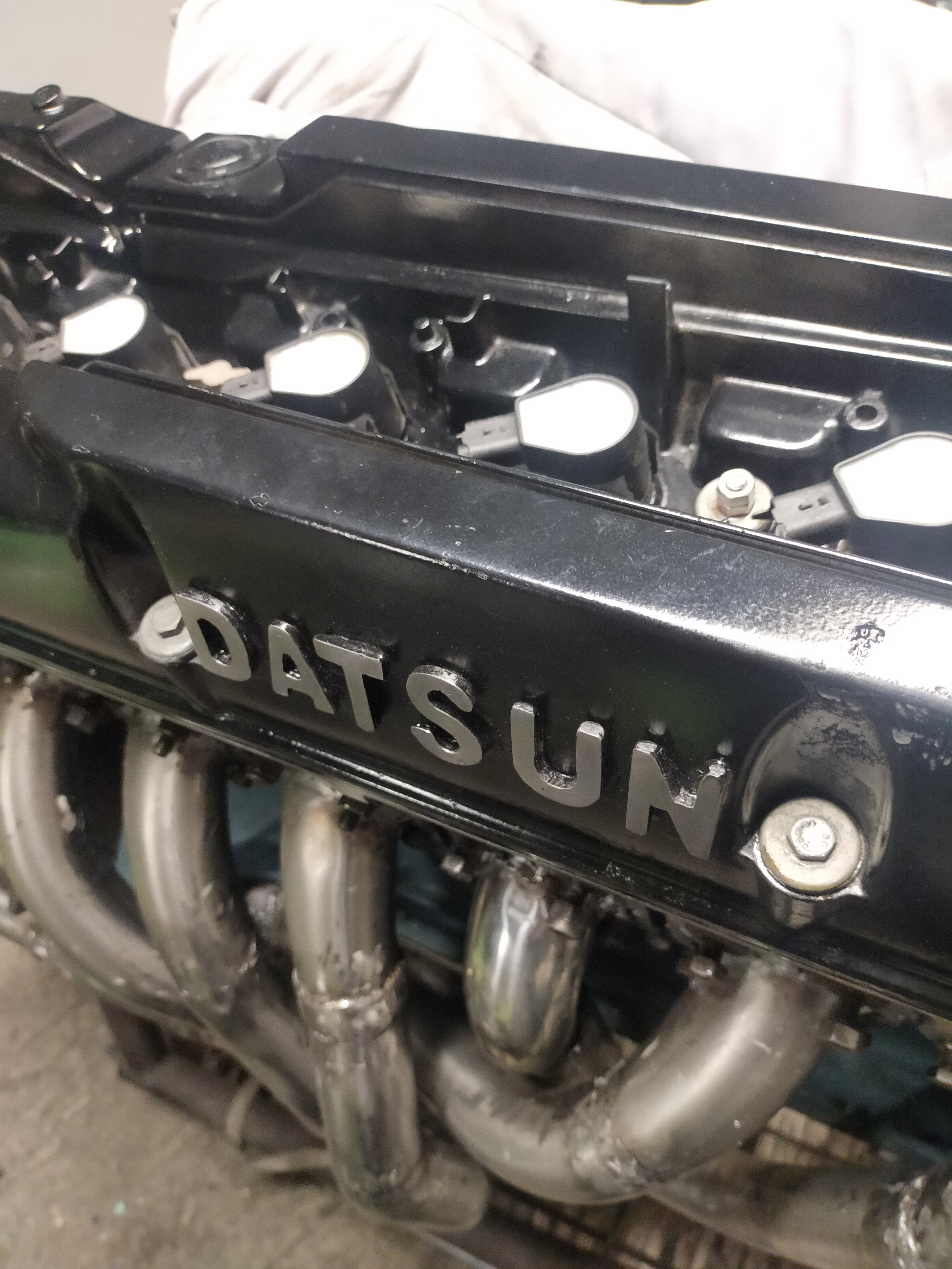

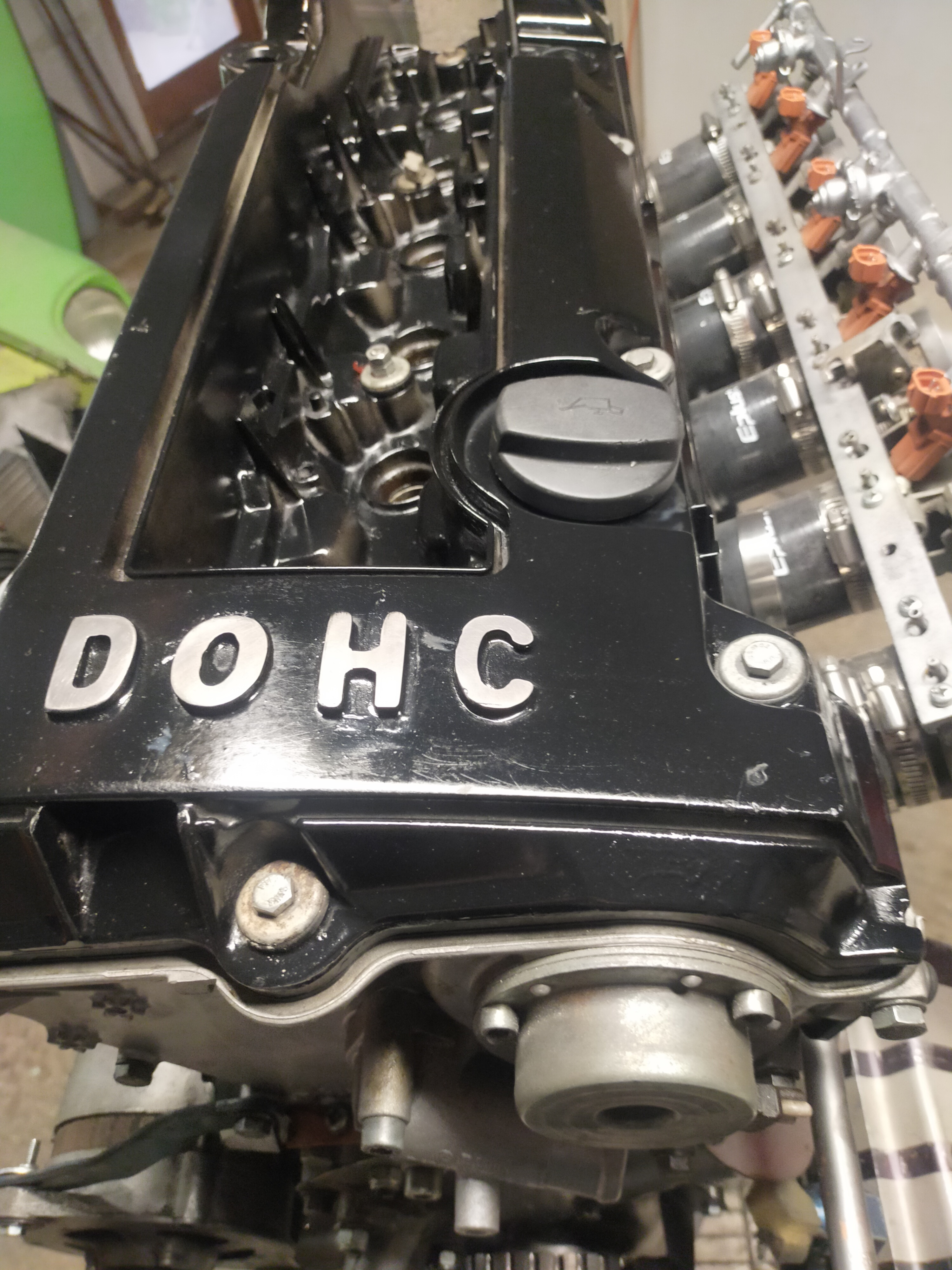

    Et j'ai oublié de prendre une photo avec le ponçage des lettres
    Moi je n'ai pas oublié de poncer ! Cliquez sur l'image pour la voir en taille réelle

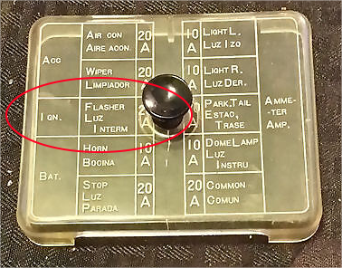

    Pour le statut des fusibles et leur tension, j'ai du 12v à plein d'endroits où je devrais voir 0v en OFF.
    Bref, je dois avoir une masse
    A noter que lorsque je freine, mes feux arrières s'allument, la tension aux fusibles (tous! ) chutent de 0.5v. Cela ressemble encore plus à une masse quelque part.
    Pour les fusibles, en position OFF, voici les tensions des fusibles
    Ventilo: 0v Lumière G: 0v
    Essuie Glace 0v Lumière D: 0v
    Flasher: 0v Lumière ar: 12v
    Klaxon: 12v Dome light: 0v
    Stop: 12v Commun: 12v
    En position ON:
    Ventilo: 12v Lumière G: 0v
    Essuie Glace 12v Lumière D: 0v
    Flasher: 12v Lumière ar: 12v
    Klaxon: 12v Dome light: 12v
    Pour le plan, je vais commencer par regarder dans le tableau de bord derrière la radio - qui ne fonctionne pas mais je sais pourquoi - ils ont coupé les fils :/ J'en ai peut-être un qui touche la carrosserie - puis j'enchainerais par les commodos et je ferais des essais à partir de là. Bref, j'ai quelques après-midi passionnantes en perspective!
    Dernière modification par Lazeum, 14 mai 2024, 14h11.
    • Pas de news ici depuis longtemps mais je travaille sur l'auto quand je peux.
      C'est un sac de nœuds Je n'arrive pas à trouver mes problèmes
      Mes problèmes de feux de croisement / Plein phare sont réglés. Après des heures de recherches, le problème provenait du commutateur de feu dans le commodo de gauche. une languette est cassée, le mécanisme s'était déboité. J'ai pu le réparer avec un petit collier Rylsan.
      Désormais, j'ai d'autres problèmes.
      Avec les feux éteints, quand je mets un clignotant, ceux arrière fonctionnent normalement, du bon coté, mais j'ai les 2 cotés à l'avant qui clignotent en même temps Sur les ailes, je les vois s'allumer, pour ceux de devant je peux mesurer mais il ne se passe pas grand chose - je suis à 6v max...
      Si je mets les feux de croisements, les clignotants ne fonctionnent plus du tout. En mesurant la tension aux bornes de ceux avant, j'ai des résultats intéressants: 6v aux fils censés être à 12v, 3-4v sur le fil de masse par rapport à la carrosserie
      Toujours en feu de croisement, si je débranche la lampe du plafonnier, les feux deviennent plus faibles
      J'ai vérifié tout le faisceau avant qui est ok, hormis 2 couples de fils (noir et rouge) de part et d'autres des klaxons qui vont nulle part... (= anti-brouillard, ampoules de plaque?)
      J'ai aussi débranché tout le faisceau arrière au niveau des feux arrières, rien n'a changé.
      Pour les clignos, j'ai vérifié pour le moment la tension au niveau de la cosse sous le tableau de bord (qui regroupe aussi le 12v pour l'allumage qui fonctionne) et tout semble correct quoiqu'un peu faible: 9.5v alors que la batterie sort 11,5v - depuis le temps que je cherche, elle s'est vidée
      Je suis à 2 doigts de déposer le tableau de bord pour tout reprendre
      Il doit y avoir 2 câbles inversés quelque part entre le 12v et la masse et je ne les trouve pas.
      A noter qu'à vide, j'ai aussi mesuré l'intensité du circuit. Je suis à 0.85A à la batterie - alors que je devrais être à 0A.
      Les tests à réaliser avant de tout virer:
      Avec l'ampèremètre branché sur la batterie, faire sauter les fusibles 1 par 1 jusqu'à ce que l'intensité tombe à 0.
      Avec le voltmètre branché sur la masse des clignotants ou des feux, faire sauter les fusibles 1 par 1 jusqu'à avoir une masse à 0v
      J'ai aussi des fils qui se promènent sous le tableau de bord:
      - un fil vert - peut-être le fil pour la pompe à carburant
      - un couple de fils noire & rouge/bande bleue qui va vers l'arrière du véhicule - les 2 fils sont à 12v par rapport à la masse. Peut-être les fils pour le plafonnier ou le dégivrage. Mon plafonnier ne s'allume jamais durant les tests.
      Si vous avez d'autres idées de tests, je prends

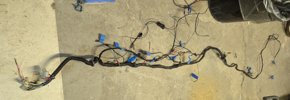

      • Je continue sur le sujet. Un peu chaque jour... J'ai démonté entièrement mon commodo de gauche. J'ai démonté les "capsules" qui contrôlent le passage des pleins phares et des clignotants. Il faut faire attention car il y a des petites billes et des petits ressorts dedans. J'ai tout décapé et regraissé et ça a amélioré la situation des feux avant mais pas des clignotants ou des veilleuses latérales. Ces dernière clignotent des 2 cotés dès que l'on actionne un seul clignotant, clignotant qui s'allume péniblement (le filament devient légèrement orange)
        J'ai donc poursuivi les investigations sous le tableau de bord. J'ai fini par trouver que la masse des clignotants et des feux latéraux était reliée au 12v permanent du démarreur
        Du coup, j'ai déposé le faisceau avant complet de la Z (Benoit, ça te rappellera quelque chose )
        Prochaine étape, démontage complet du faisceau et révision de ce dernier. Il va falloir faire attention à bien conserver les longueurs et position de chaque brin
        Cliquez sur l'image pour la voir en taille réelle   Nom : 		PXL_20250227_210010010.MP.jpg  Affichages :	82  Taille :		328,8 Ko  ID : 			321287
        Dernière modification par Lazeum, 10 mars 2025, 11h36.
        • La masse des clignotants reliée au + du démarreur ! Pas possible, c'est un italien qui a fait le faisceau !!!

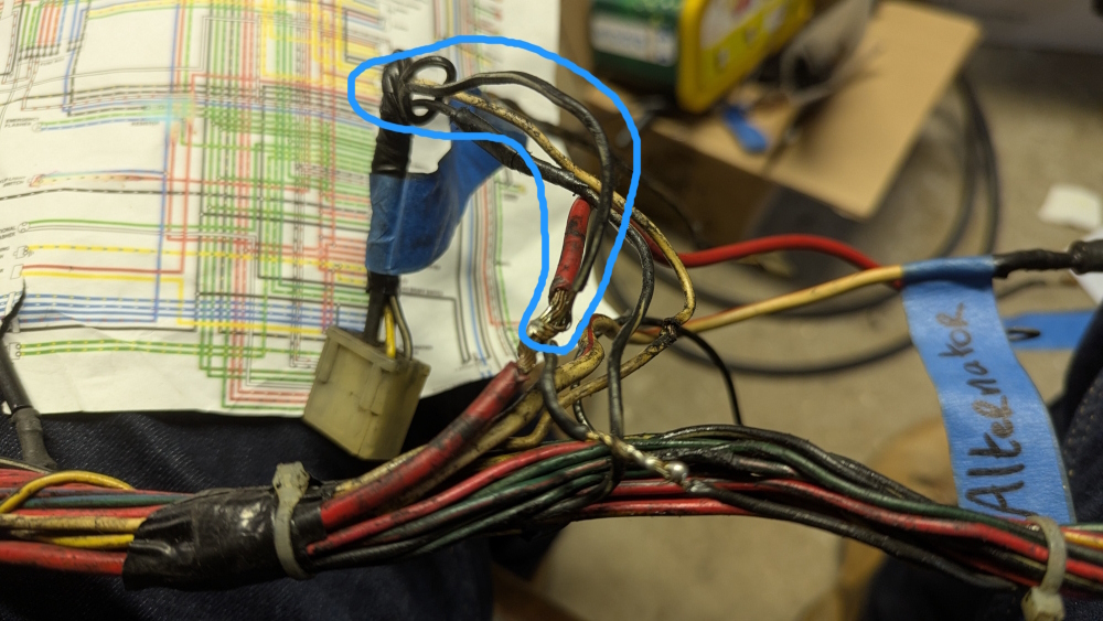

                • Petite séance de désemballage de faisceau hier soir. J'ai trouvé le coquin
                  Les câbles étaient protégés par des gaines thermo rétractables, je les ai toutes virées pour vérifier.
                  C'était à prévoir mais ce n'est pas fait non plus super top. La masse est soudée sur le +12V de l'alternateur / Démarreur. Je l'ai coupé rapidement.
                  Je vois aussi un câble noir rayé blanc qui va au régulateur d'alternateur, lui aussi soudé au +12V permanent. Aucune idée si ce montage est correct, je vais éplucher les specs pour voir à quoi il correspond mais s'il doit être branché ailleurs, aucun idée d'où il allait.
                  Idem pour la masse, je ne vois pas de point où la connecter sur le faisceau. Je pense que je vais installer un bornier pour y relier les diverses masses que je vais ajouter (relais de feux avant, allumage, etc.). Je vais simplement allonger le câble de masse et le connecter avec les autres masses sur le bornier.
                  Peut-être que le fil de masse des clignos était relié au câble de l'alternateur qui sert aussi de masse. Je vais étudier ça tranquillement.
                  Les câbles, bien que vieux, semblent dégueux; ils sont recouverts d'adhésifs et de sa colle.
                  Cliquez sur l'image pour la voir en taille réelle   Nom : 		PXL_20250306_220807754.MP.jpg  Affichages :	0  Taille :		434,1 Ko  ID : 			321507

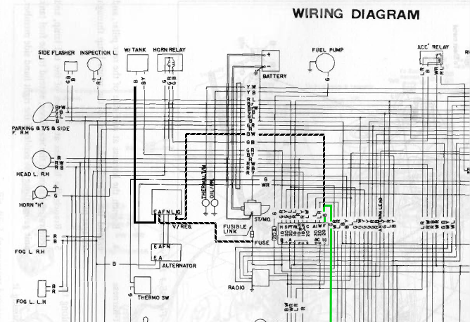

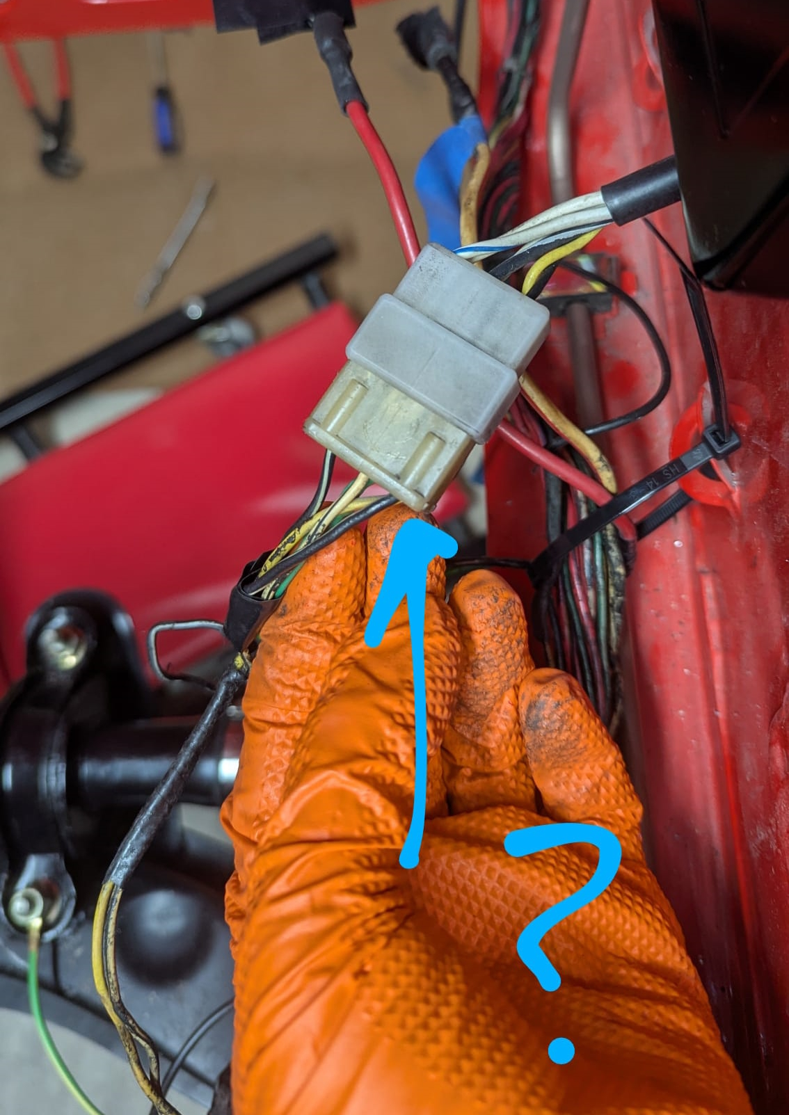

                  • Petite mise à jour: PROBLEME RESOLU!!!!!
                    J'avais pas mal de câbles en mauvaise état que j'ai repris mais j'avais surtout le fil de masse donc mal connecté. Pour la solution, j'ai ressoudé un long câble pour la masse que je connecterai directement à la carrosserie.
                    J'ai aussi cependant encore une interrogation concernant le fil noir/rayé blanc qui est aussi connecté au 12V permanent qui va au régulateur d'alternateur.
                    D'après les schémas, un fil noir/rayé blanc n'est pas une masse sauf que le connecteur à un bout de fil vert encore dessus, preuve que cela a déjà été bidouillé dans le passé
                    J'ai pu voir le fil qui va au "fusible link" et j'ai pu voir aussi le câble noire/rayé blanc en plus qui va dans le tableau de bord. Aucune masse n'est présente, j'en déduis donc qu'il s'agirait d'une masse. Je me demande si les 2 fils en question n'étaient pas reliés entre eux dans le passé, qu'au moment de la "restauration", il se serait cassé et que l'atelier pensait qu'ils étaient soudé au +12V au lieu de la ressouder ensemble. La masse des clignotants aurait fait: clignotant => régulateur => alternateur => masse_véhicule ? ...alors que le schéma élec renvoie ce câble vers la masse de la pompe à eau du parebrise (qui est connecté ailleurs - sur la masse générale branchée au niveau du démarreur.
