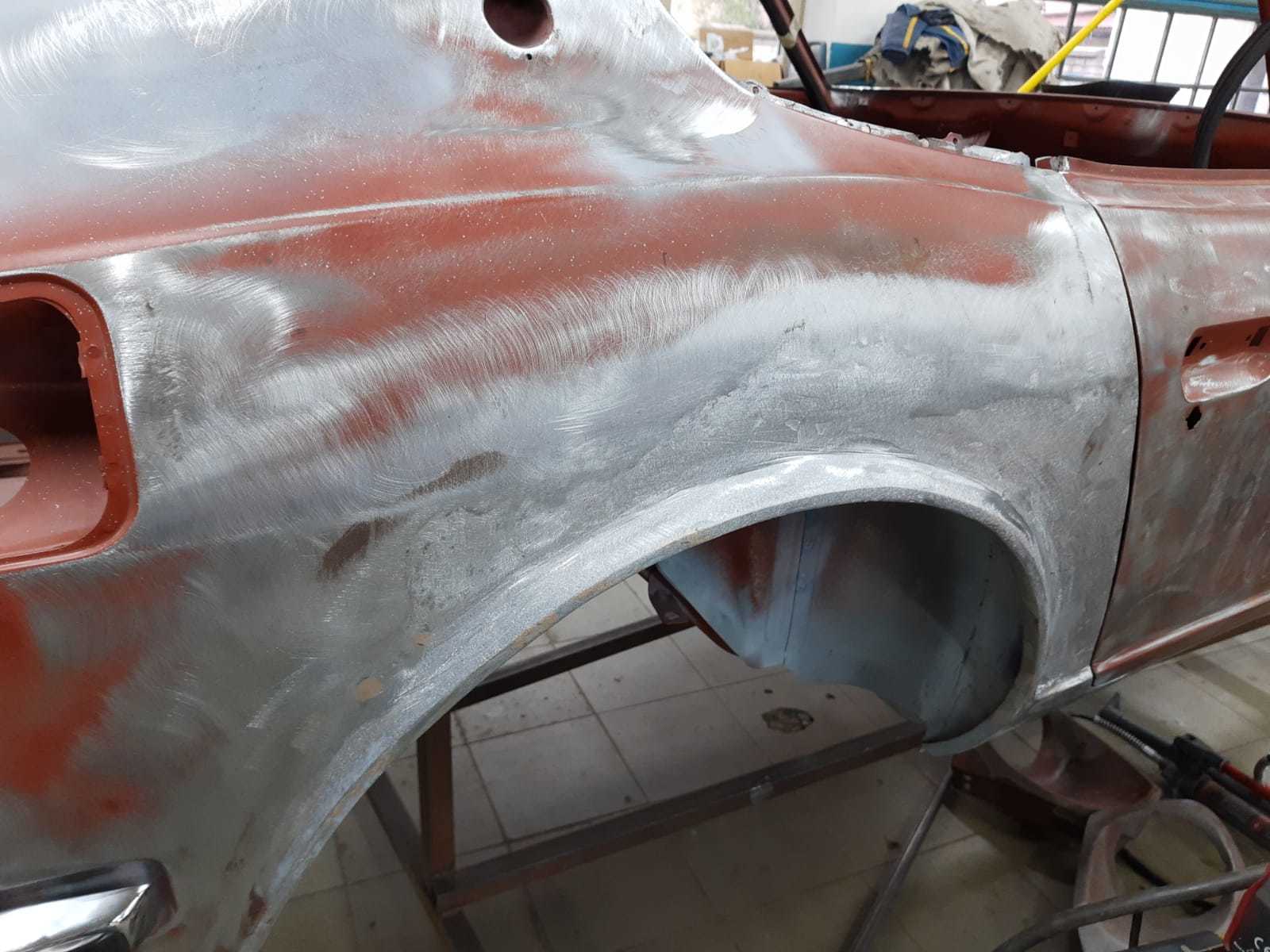

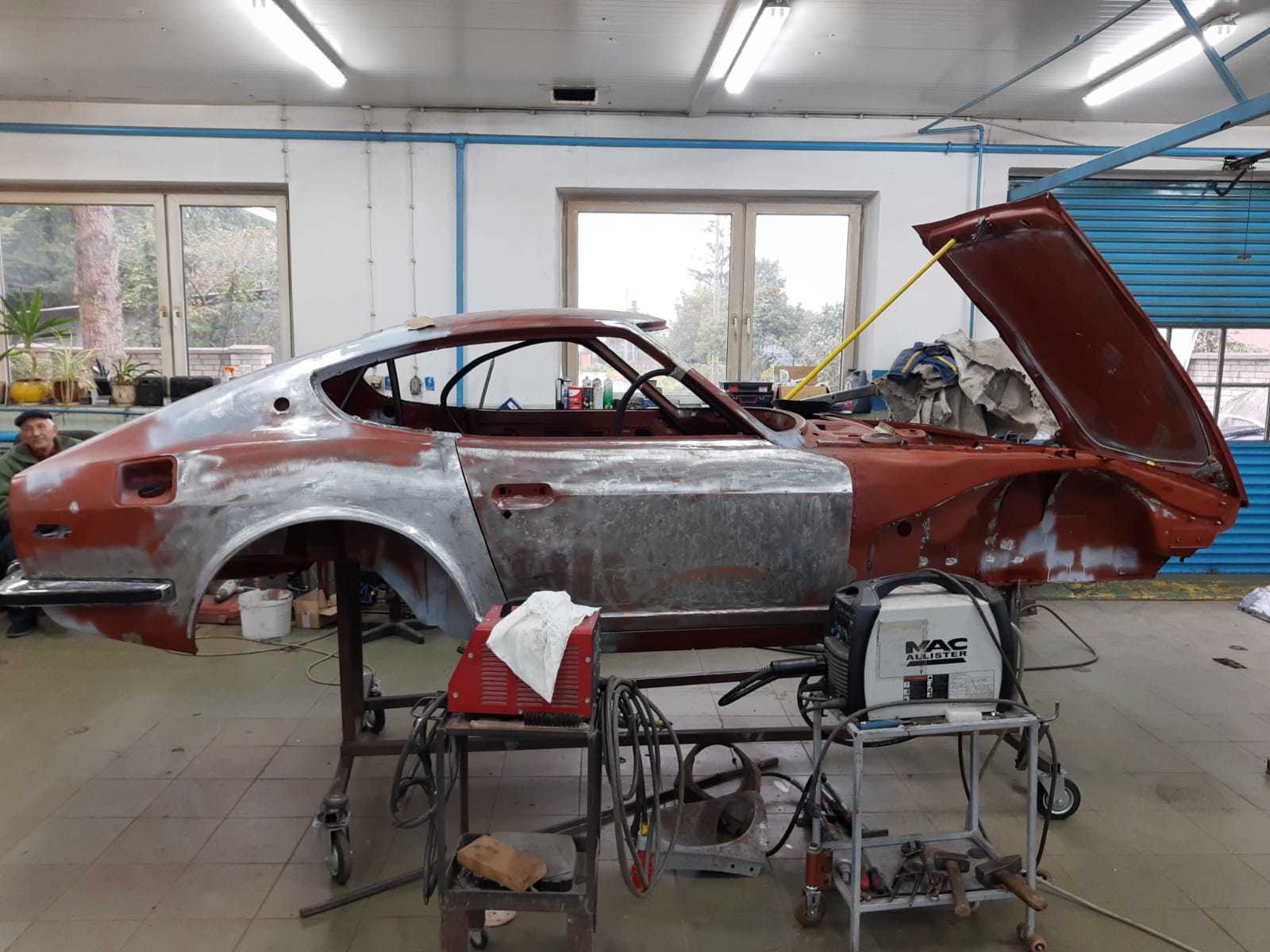

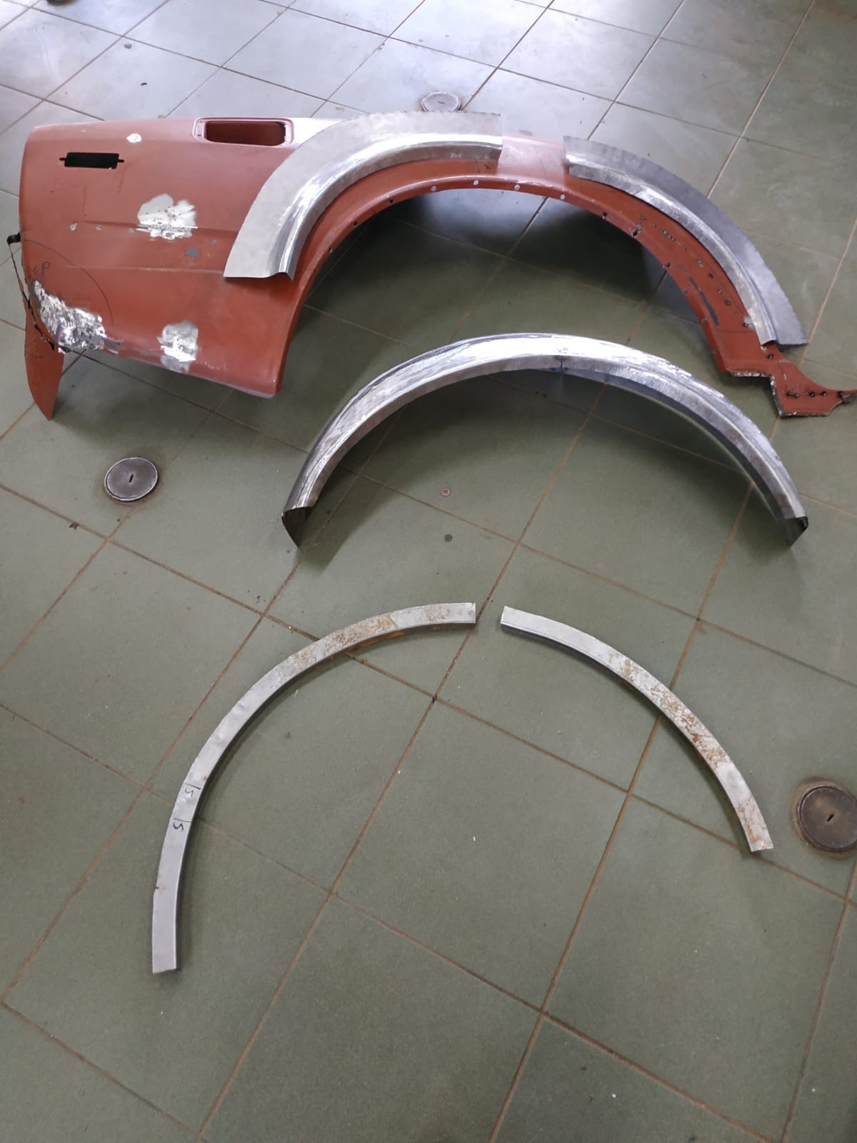

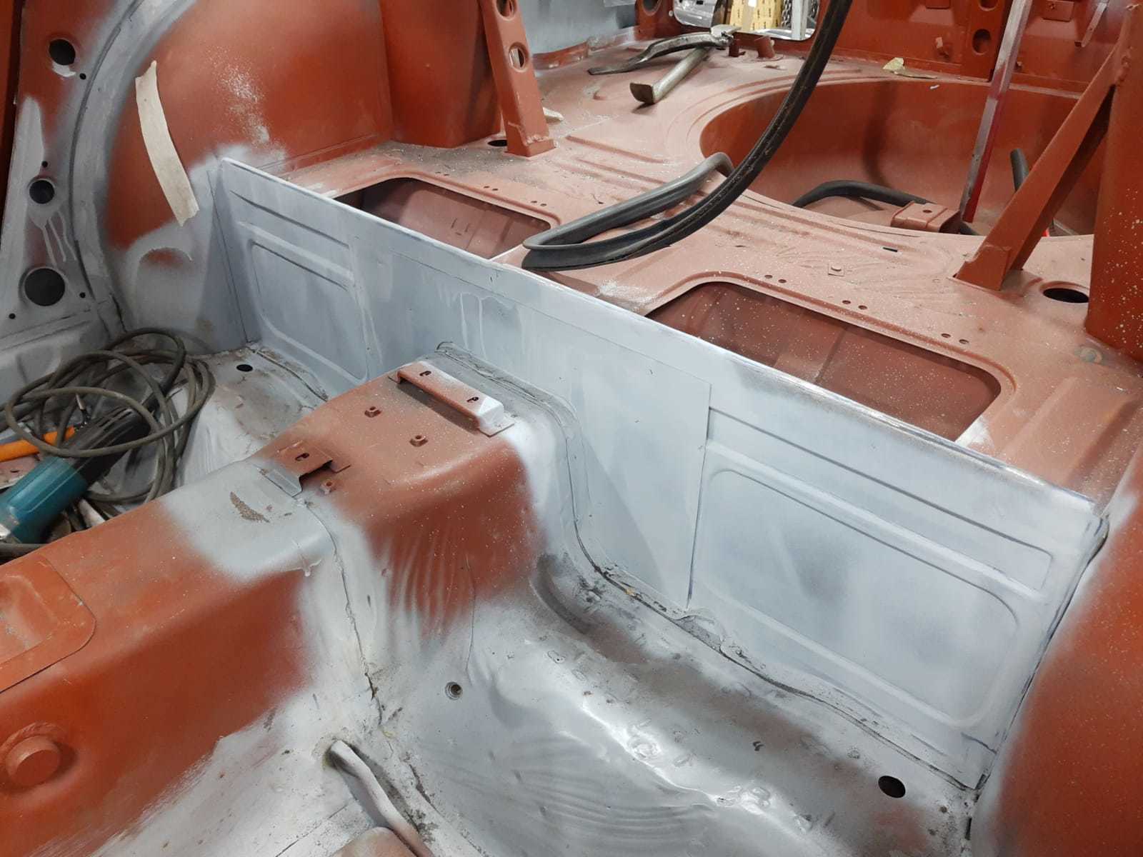

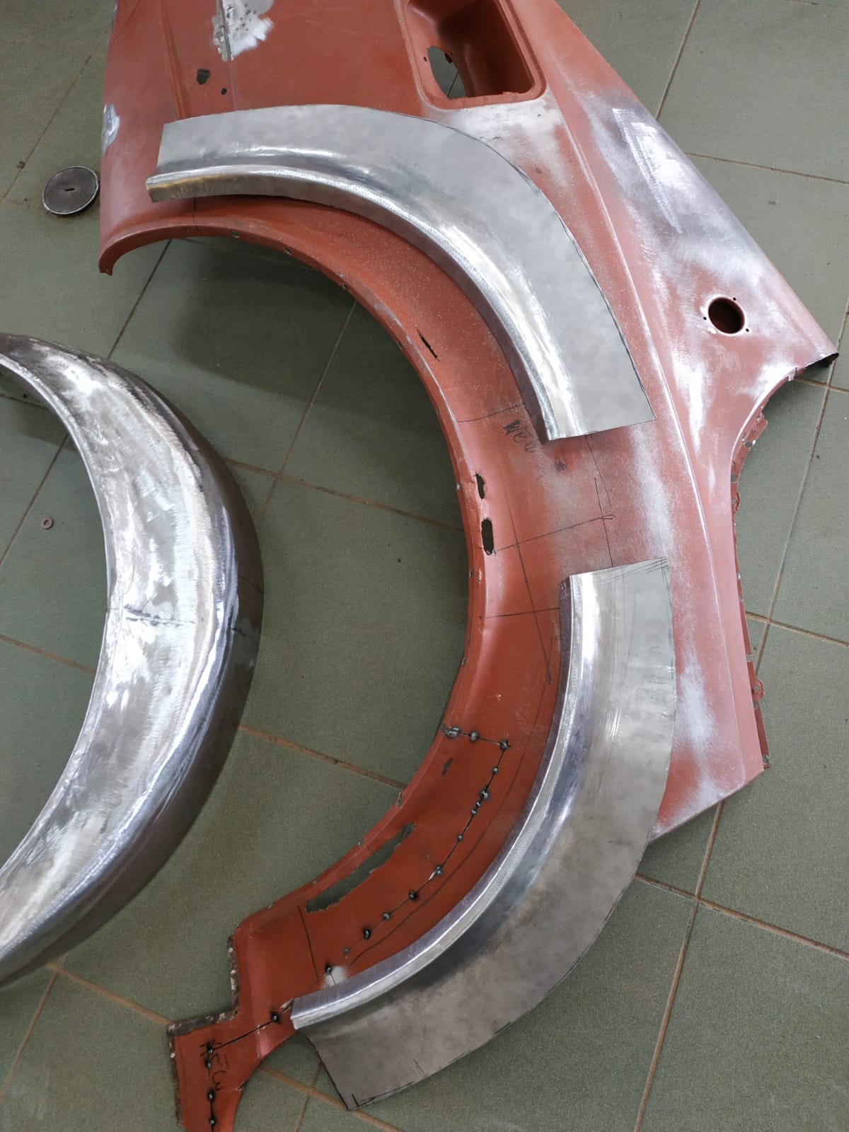

  • La suite des travaux, l'équipe est en vacances, le projet est un peu à l'arrêt. C'est aussi normal de se reposer
    La deuxième aile est en cours de réparation, avec le formage de la nouvelle aile extérieure mais aussi le passage de roue qui était pourri.
Nom : 		IMG-20200731-WA0003.jpg
Affichages :	777
Taille :		290,3 Ko
Nom : 		IMG-20200731-WA0000.jpg
Affichages :	837
Taille :		192,5 Ko

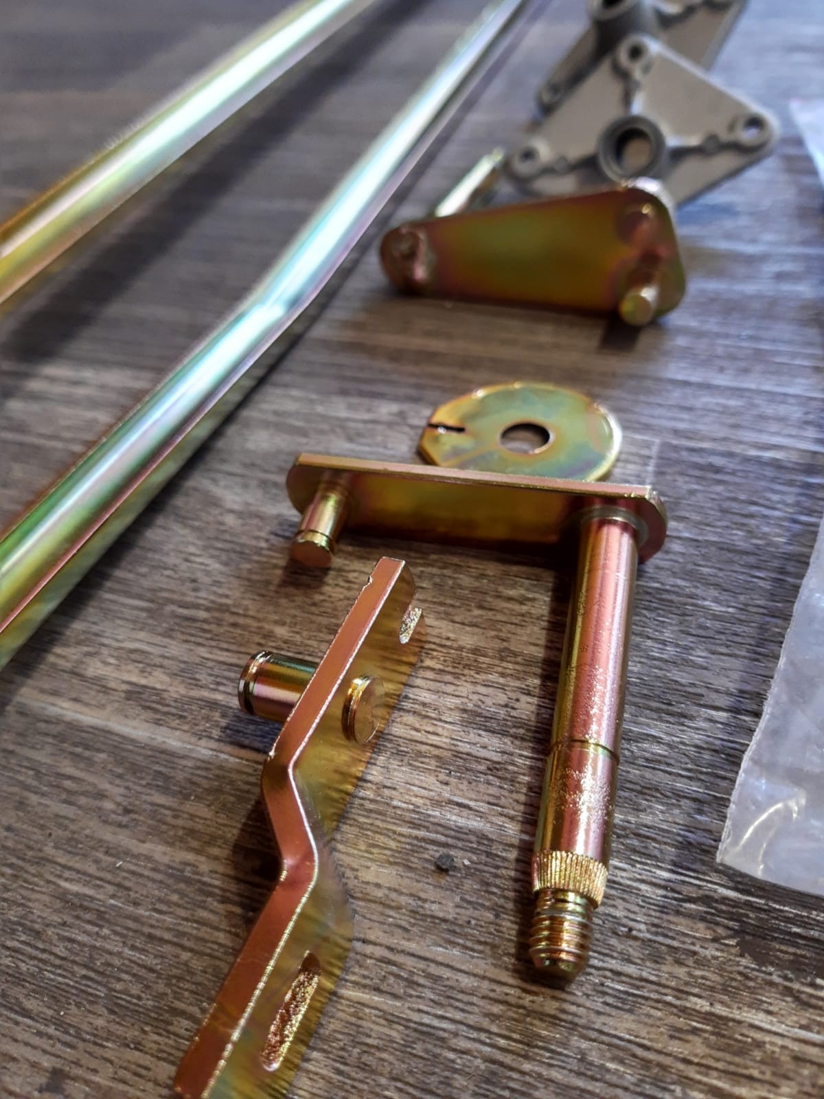

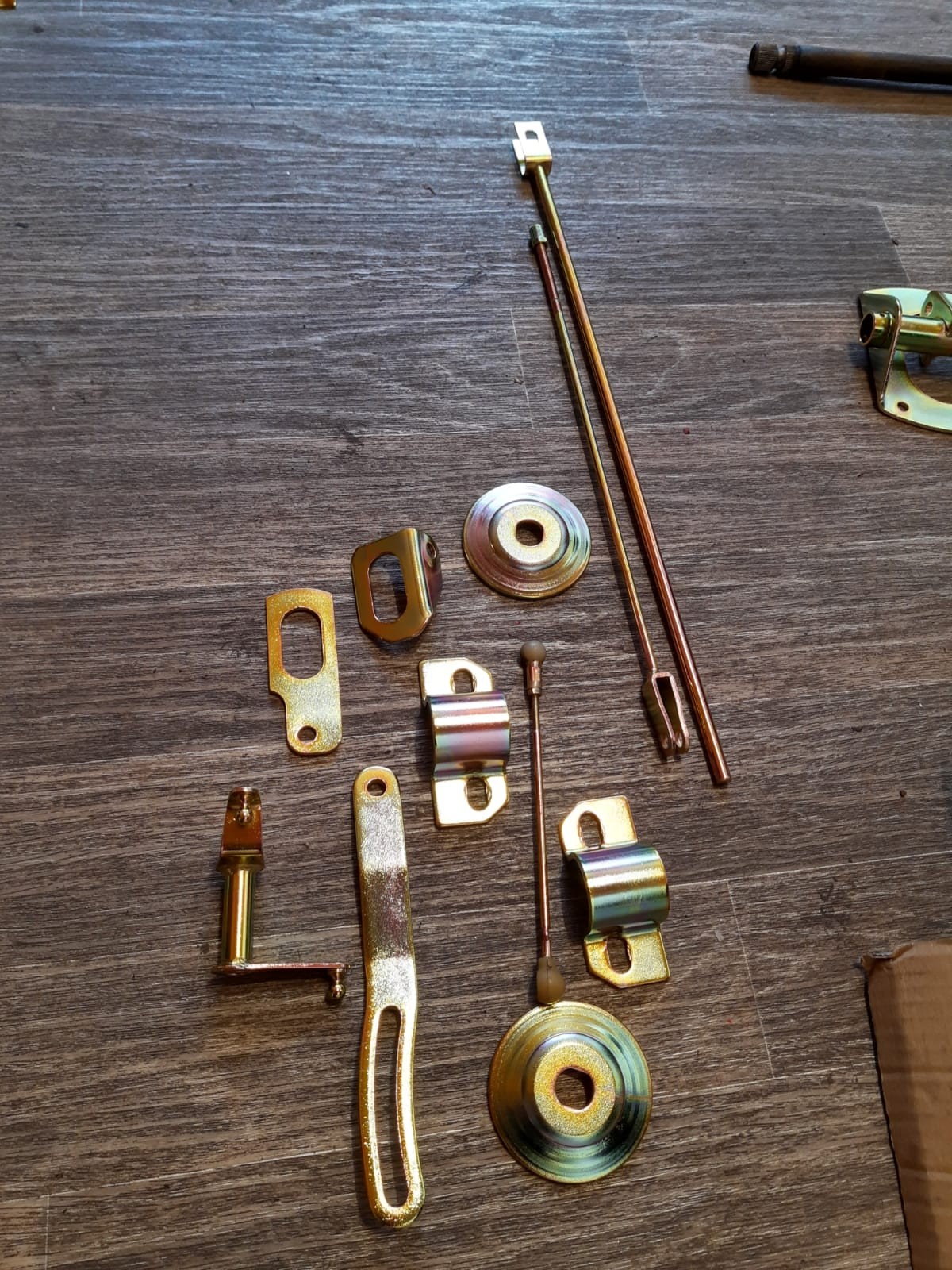

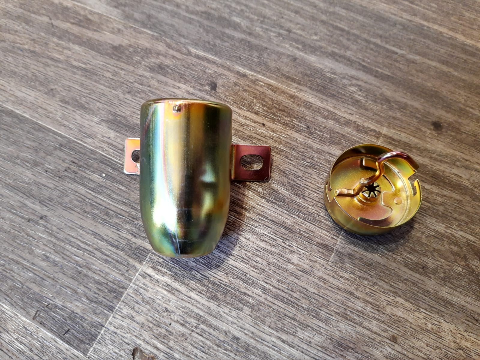

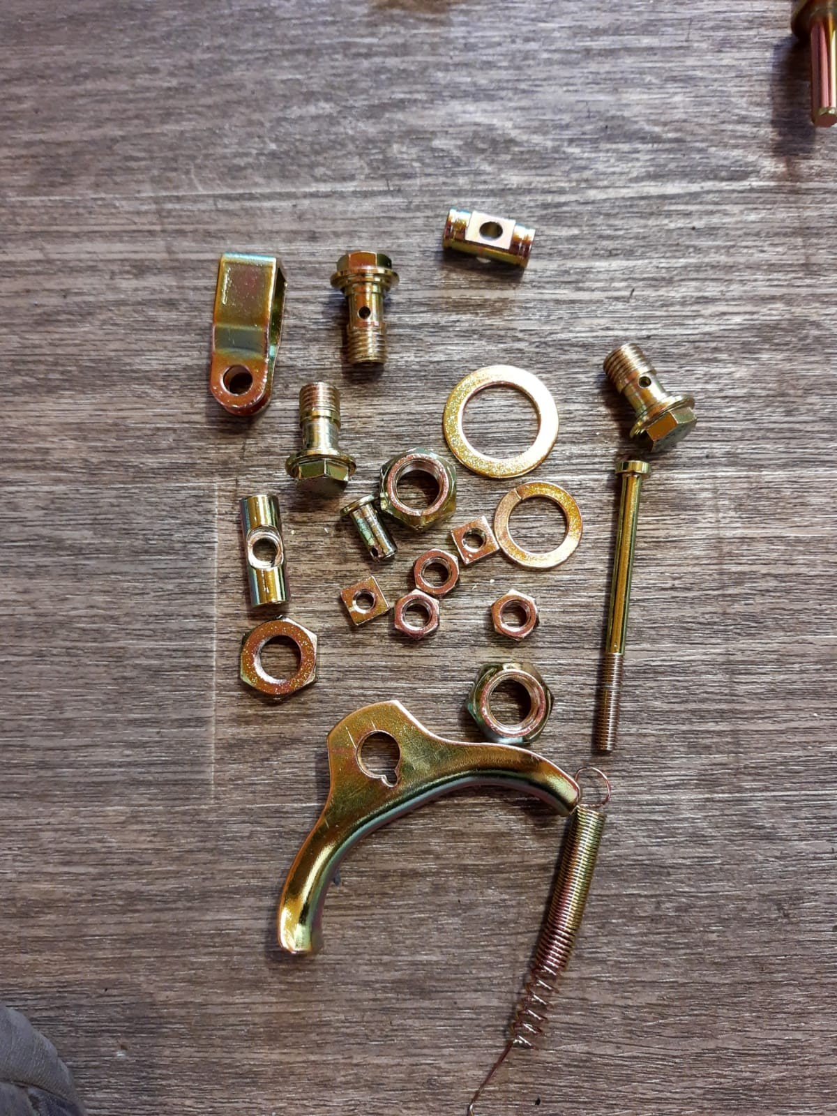

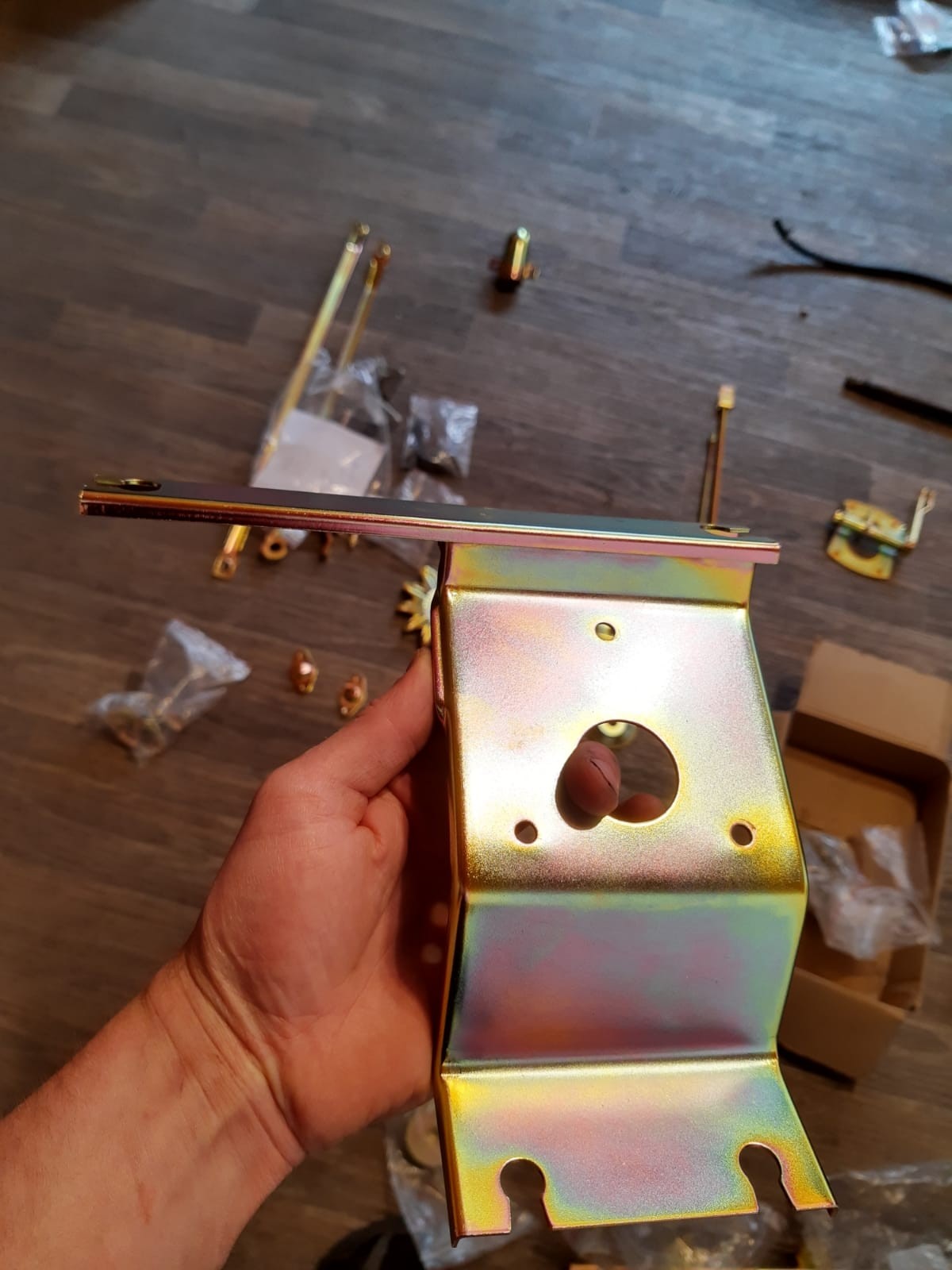

    Les pièces détachées ont commencé aussi à revenir toutes belles
    Je ne me lasse pas de voir ces pièces, elles ont l'air neuves

    • sympa le bi chromatage !
      250€ c'est aussi ce que je paie pour refaire les tourelles arrière en expansé, pointe de diamant. (c'est pas du cuir véritable)
      • Lazeum Je vois que vous avez utilisé pas mal de panneaux de chez Andy. En toute sincérité, vous en êtes satisfait ?
        J'en discutais hier avec Romas (DCW), car j'avais l'intention de lui acheter (à Andy) quelques panneaux pour ma Z.. Et bien sincèrement Romas m'a refroidi ! A part le "Trunk latch panel", le reste était vraiment de piètre qualité...
        Sans compter qu'il m'a fait poiroter 2 semaines avant de me communiquer le tarif des panneaux qui m’intéressaient.
        • Hormis quelques panneaux qui méritaient des ajustements (les bouts de longerons notamment et les morceaux devant les roues arrières), la plupart des éléments sont de qualité très corrects. Le carrossier qui travaillent avec beaucoup de fournisseurs pour d'autres marques de voitures (Mini, Jaguar, Porsche notamment) m'a dit qu'il avait eu que quelques ajustements à faire.
          • au fait, est ce que c'est du vrai bi-chromatage ? Ou la formule remplaçante ? (c'est devenu interdit en France, donc je galère pour faire les miennes en version bien brillantes)
            • Lazeum
              Lazeum a commenté
              Bonjour Thomas, désolé pour la réponse tardive. Le bi-chromatage a été fait par électrolyse. Je n'ai pas réussi à avoir les infos concernant la composition du mélange utilisé. Je retournerai à la charge

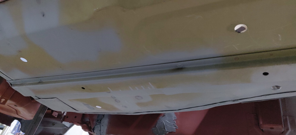

          • Des news de l'auto; Ils bossent dessus depuis des semaines mais peu de photos rigolotes à montrer jusqu'à aujourd'hui.
            Son état actuel:

            L'aile arrière remises sur la caisse et reconstituée.

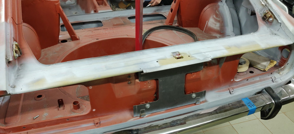

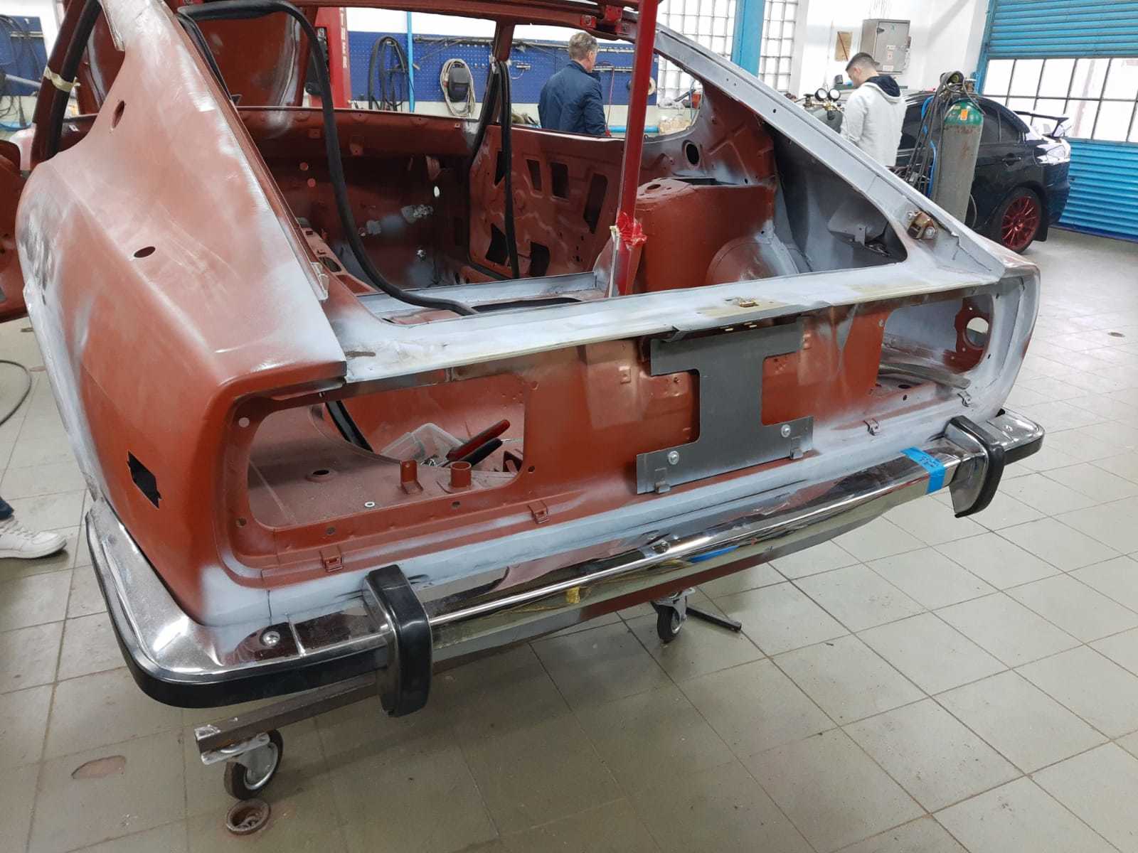

            La partie arrière qui avait été charcuté par un ancien propriétaire pour y installer des hauts parleurs. Elle est ici en cours de travaux. Pas forcément standard à l'origine mais ce sera sous les vinyles/moquettes.
            Cliquez sur l'image pour la voir en taille réelle   Nom : 		IMG-20200929-WA0010.jpg  Affichages :	0  Taille :		126,7 Ko  ID : 			286139

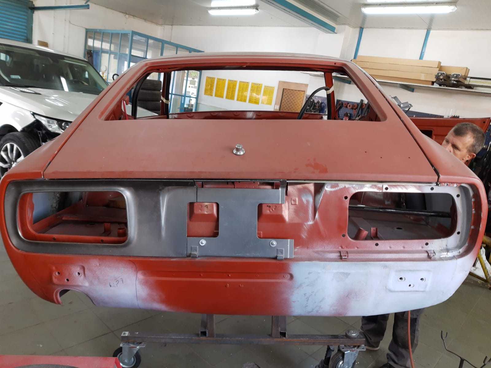

            La partie arrière revue avec le pare choc mis en situation (avec une Evo au fond )
            Cliquez sur l'image pour la voir en taille réelle   Nom : 		IMG-20200929-WA0009.jpg  Affichages :	0  Taille :		145,9 Ko  ID : 			286140

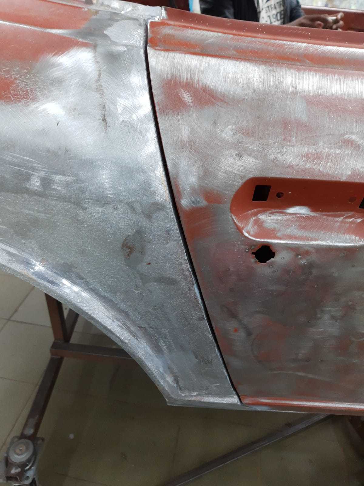

            La portière passager qui a encore besoin de travaux d'alignement.
            Cliquez sur l'image pour la voir en taille réelle   Nom : 		IMG-20200929-WA0008.jpg  Affichages :	0  Taille :		136,3 Ko  ID : 			286141

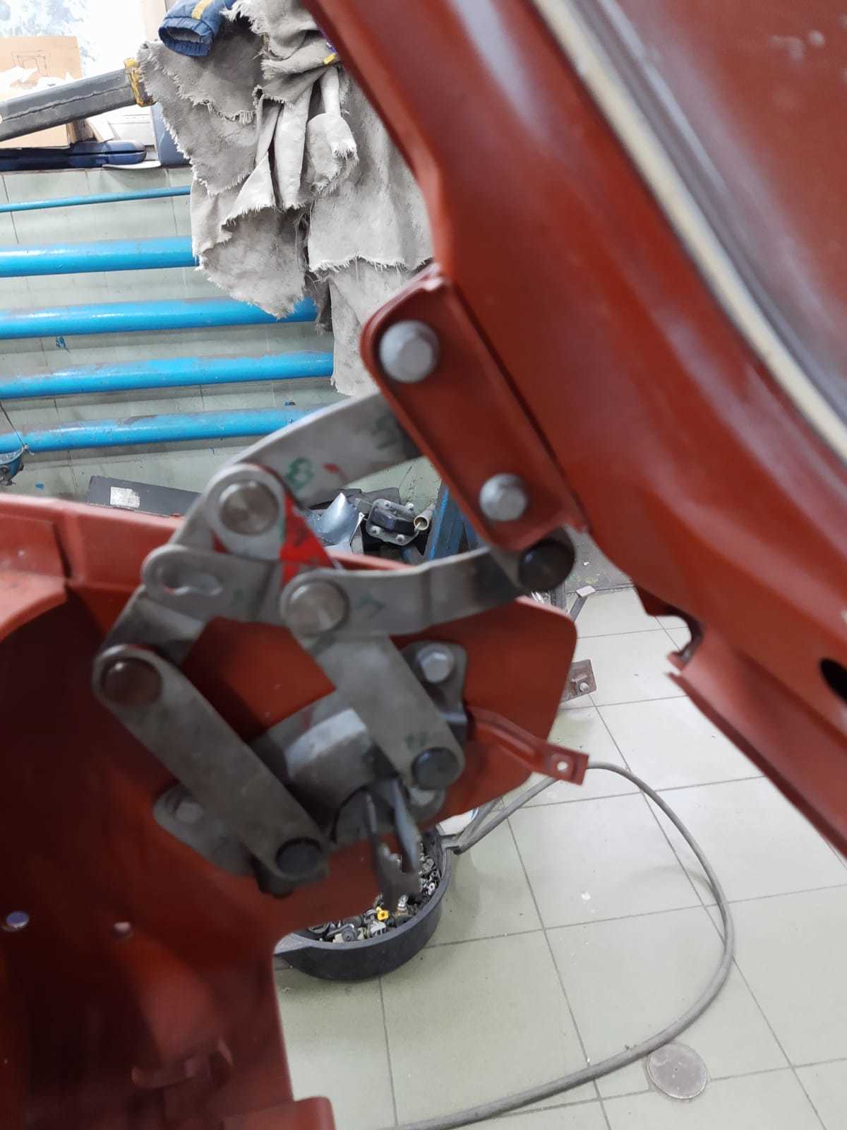

            Les équerres de capot rénovées (pas encore traitées, on va sans doute les bichromater)
            Cliquez sur l'image pour la voir en taille réelle   Nom : 		IMG-20200929-WA0002.jpg  Affichages :	0  Taille :		94,9 Ko  ID : 			286142

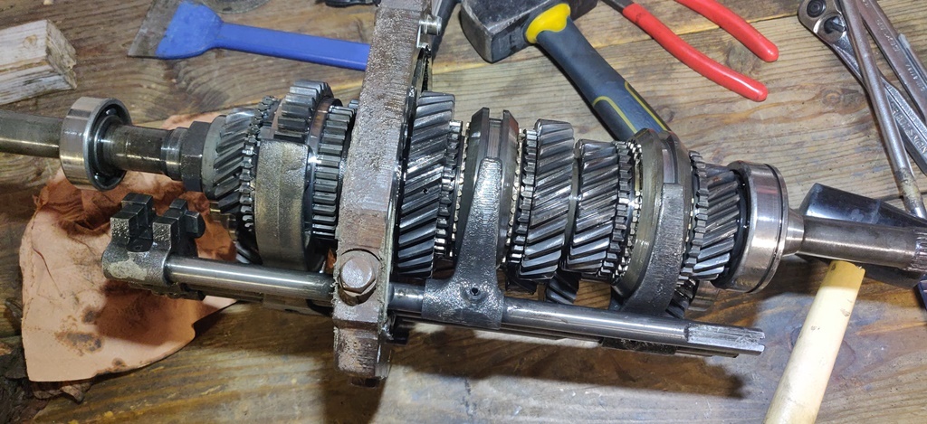

            J'en ai profité pour commencer à revoir la BV Aussi. Gros sujet en perspective!!!

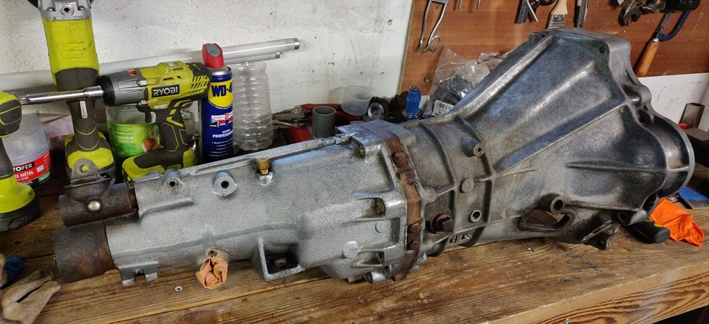

            J'ai l'axe d'entrée de boite qui a beaucoup de jeu que je juge plutôt anormal. ça me permet aussi d'aller jeter un œil dedans, ce que je n'ai encore jamais fait.
            Pour la petite histoire, il s'agit d'un BV5 de 280zx de 1979/1980 apparemment. Nom de code: FS5W71B mais il existe 3 variantes..
            Cliquez sur l'image pour la voir en taille réelle   Nom : 		IMG_20200926_185034.jpg  Affichages :	0  Taille :		236,1 Ko  ID : 			286144
            J'ai donc commencé par démonter les divers capteurs, la goupille du sélecteur, le ressort de rappel. Coté entrée de boite, il faut déposer la plaque de maintien avec ses joints (le plus dur après 40 ans de services) - elle fuyait méchamment, je perdais de l'huile - et enfin le circlip sur le roulement d'entrée principal qui maintenait le tout en place.
            On finit ensuite par déposer les vis entre les 2 carters.
            Le reste n'est qu'une histoire de bourrinage avec un maillet pour désolidariser les carters de boites du support central.
            Voilà le résultat:
            Cliquez sur l'image pour la voir en taille réelle   Nom : 		IMG_20200926_203510.jpg  Affichages :	0  Taille :		225,5 Ko  ID : 			286145
            Cliquez sur l'image pour la voir en taille réelle   Nom : 		IMG_20200926_203839.jpg  Affichages :	0  Taille :		231,4 Ko  ID : 			286146
            Pour le bilan:
            - Aucun débris métallique dans la BV
            - Les écrous sont bien serrées et sertis
            - Aucune marque nulle part - je pense que la boite n'a jamais été ouverte, elle est encore vierge
            - Les fourchettes ne sont pas usées (défauts réguliers)
            - Les synchros semblent en bon état, ils sont en Bronze.
            - Il semble manquer une petite coupelle/cuvette métallique sur le haut du support central qui alimente en huile l'arrière de la BV (via un rail sur le carter postérieur)
            - 3 roulements ont du jeu. En les manipulant, ça bouge bien alors que les autres sont bien fermes

            • datsun240z
              datsun240z a commenté
              avec les rlts C3 dans la cloche, l'arbre primaire a un jeu impressionnant même avec des roulements neufs
              cela m'avait aussi ému...
          • Envoyé par datsun240z
            • Avec les rlts C3 dans la cloche, l'arbre primaire a un jeu impressionnant même avec des roulements neufs
              • cela m'avait aussi ému...
            Je suis presque déçu d'apprendre ça. Les nouveaux roulements que j'ai reçus ont effectivement du jeu à vide.
            J'ai le pommeau de vitesse qui tremble fort à 5000/6000tr/m, je pensais que le jeu dans les roulements pourrait en être la cause. Quel pourrait en être la cause alors? Est ce que cela pourrait être un problème directement lié au moteur? Equilibrage des combustions? équilibrage de la partie mobile? Jeu excessif dans la commande de boite (la petite coupelle en bout de levier n'est pas très en forme - j'ai prévu de la changer)?

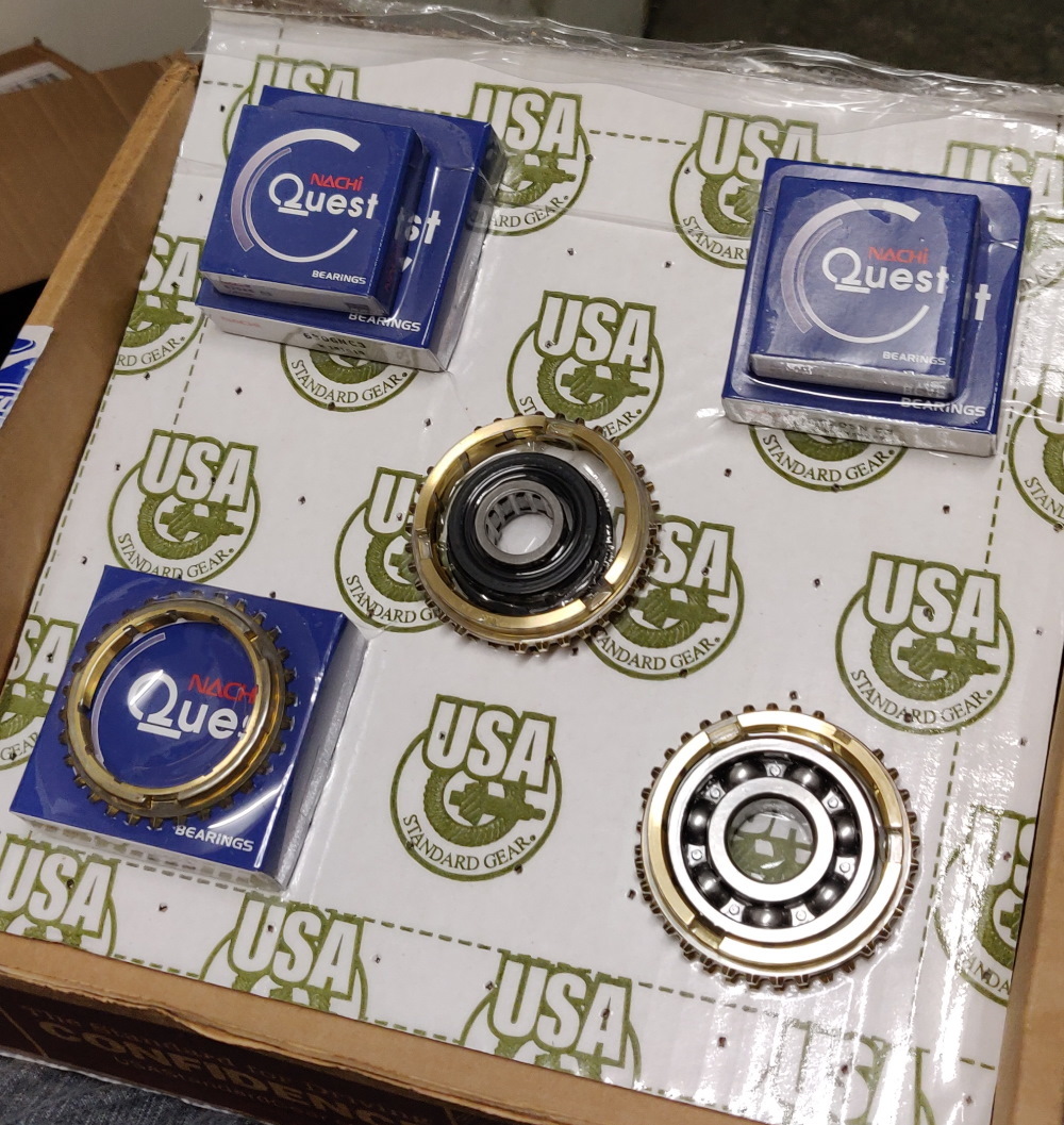

            Pour info, le kit chez RockAuto arrive avec des roulements de marque "Nashi" produits au Japon.
            Cliquez sur l'image pour la voir en taille réelle   Nom : 		IMG_20201005_135253.jpg  Affichages :	0  Taille :		366,9 Ko  ID : 			286517
            • Nachi.
                Nachi = à chier ?
            • Après vérification et contrôle des roulements, des fourchettes de BV, des synchros, tout est en ordre. Vu le schmilblic pour tout démonter, notamment les 2 écrous internes à remplacer, dont un qui réclame une clé à fourche de 38mm et une clé dyna appropriée (ou l'outil Nissan prévu pour), je vais rester sage et remonter le tout. Je vais donc changer les joints et en rester là.

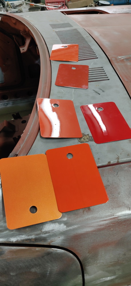

              Pour le reste, j'ai fait un passage en Pologne la semaine dernière et mon auto est à 99% finie coté carrosserie. Il reste quelques petits détails de finition comme les arêtes d'ailes avant et arrière à bien redresser, des petits trous à boucher sous le capot, des détails de finitions sur les portières, 2-3 zones à poncer, des alignements à fignoler et le bout du nez du capot à reprendre.
              Nous sommes donc en pleine recherche de la teinte parfaite pour l'auto. J'ai fait réaliser des échantillons de peinture mais rien ne me plait en l'état: Orange inferno chez GM, Orange compétition chez Ford, des Oranges chez Aston ou Lamborghini. Certains sont métallisées ou nacrées, il s'agit des couleurs vues sur le sujet dans les premières pages. Elles donnent un éclat top sur l'auto mais on risque de vite devenir anachronique ou alors des couleurs "simples" comme le Orange Mars de chez VW (Golf I GTI & VW Beetle Jean's) mais elles sont bien "plates" et ne m'inspire pas plus que ça...
              Toutes les couleurs retenues sont trop orange et pas assez rouge à mon goût. Nous continuons donc nos recherches.
              Le soucis est qu'il faut trouver une solution réaliste: modifier une couleur pour un truc custom et ce sera impossible à reproduire plus tard en cas de retouche, prendre une couleur trop complexe et ça deviendra compliqué à reprendre aussi (cas de la peinture Lamborghini en 3 couches).
              La couleur Lamborghini (Orancio Argos) qui est celle qui me plait le plus du lot: très légèrement métallisée, très profonde, de couleur unie sauf sur les arêtes (donne donc l'illusion d'une peinture d'époque - normalement), fait ressortir les arêtes de l'auto MAIS elle est dure à faire, elle est chère, elle est trop orange/pas assez rouge. J'ai peur que cela ne soit pas approprié pour la Z des années 70 à cause des paillettes.
              Cliquez sur l'image pour la voir en taille rÃÃÃÃéelleÃÃÃÃà  Nom : 		Lamborghini_Arancio.pngÃÃÃÃà Affichages :	0ÃÃÃÃà Taille :		318,4 KoÃÃÃÃà ID : 			286748
              Pour le fun en situation sur l'auto:
              Cliquez sur l'image pour la voir en taille réelle   Nom : 		Sans titre.png  Affichages :	0  Taille :		461,7 Ko  ID : 			286757
              Je bosse avec un ami carrossier pour trouver une solution, on réalise d'autres essais pour l'instant. Nous avons des idées
              Voici les autres échantillons de peinture - difficile à bien discerner puisque leur couleur change en fonction de l'angle de prise de vue, de la lumière et de l'angle d'inclinaison... Nous avons fait un essai en rouge pur mais il ne me plait pas car il est trop rouge et pas assez orange

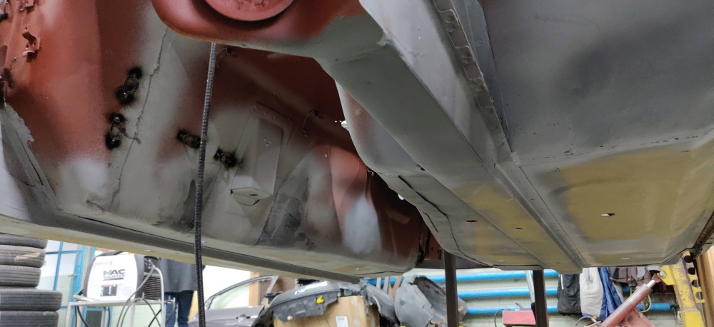

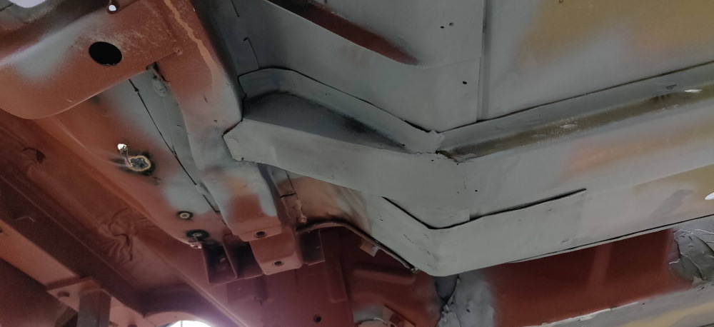

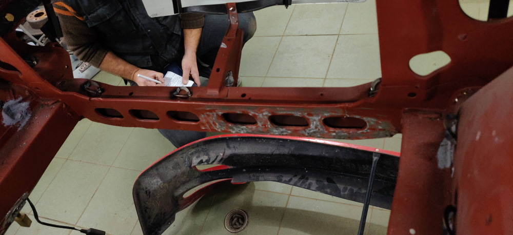

              La traverse avant était mal réparée suite à un choc que je n'avais jamais remarqué avant la restauration de l'auto!
              On peut voir sur la photoque nous avons remplacé les crochets d'origine qui se tordent pas des rondelles pliées. Nous pourrons poser le câble dedans et le maintenir facilement par des colliers type Rylsan.

              • Pour ta couleur, tu cherches un rouge orangé ou un orange plutôt rouge... red 110 ? Peut-être avec un vernis satiné...ou un hyper brillant...
                • Lazeum
                  Lazeum a commenté
                  Il faudra que tu m'envoies des photos de la tienne pour me rendre compte. De mémoire, c'est la couleur de ta Z

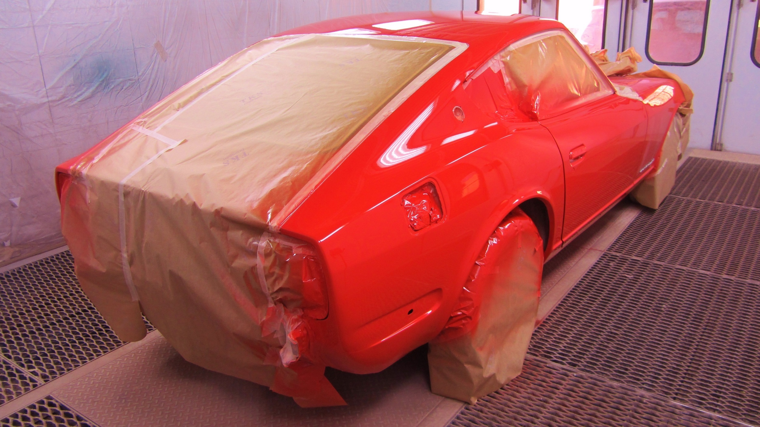

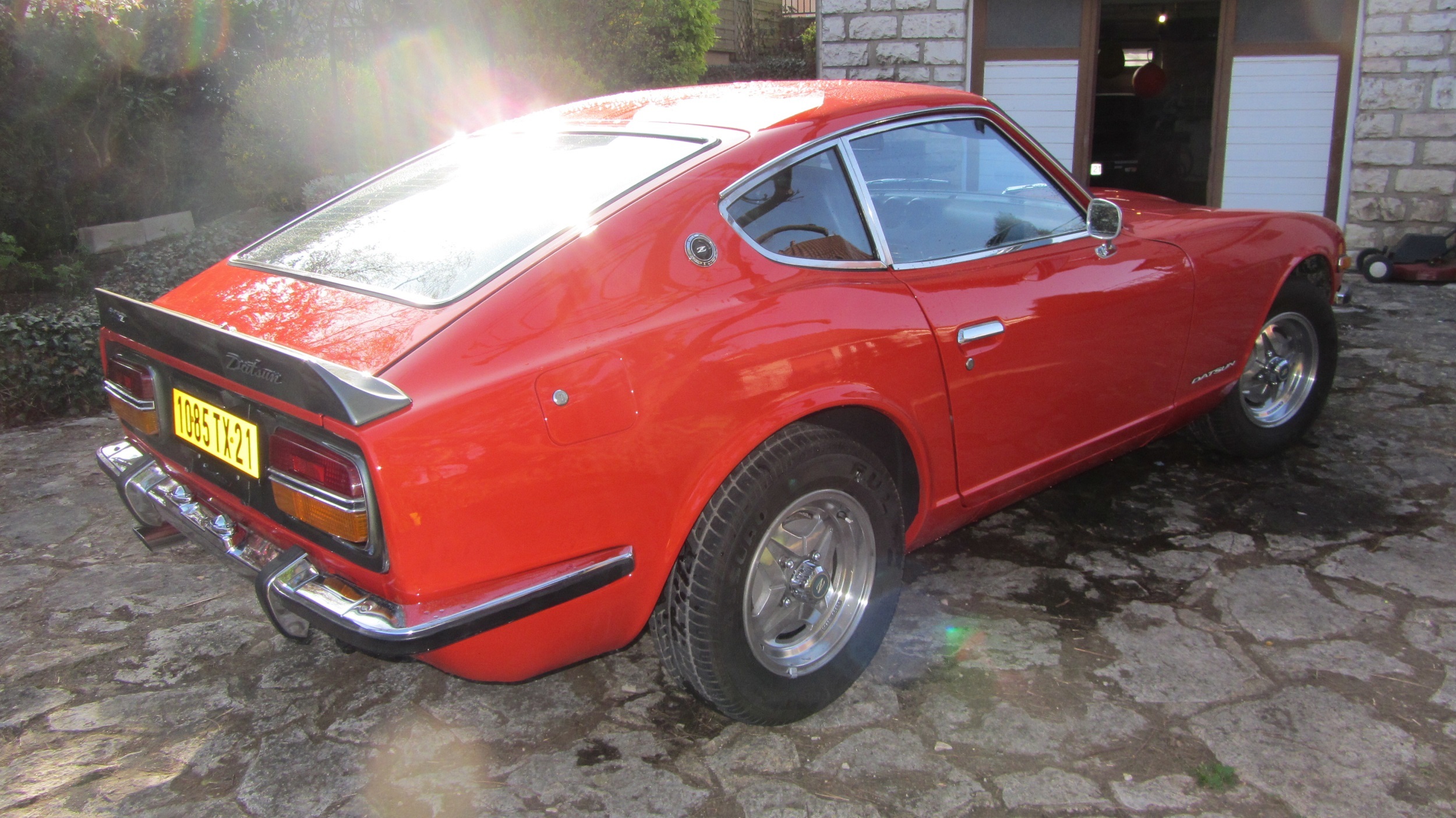

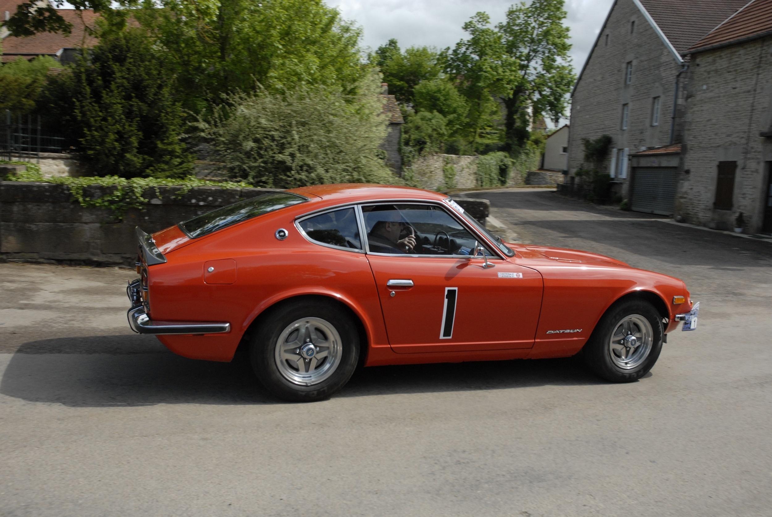

                  Oui, c'est la couleur de la mienne. Je vais essayer de coller quelques photos ... mais la couleur sur une photo ne rend pas exactement comme sur la voiture selon la lumière, les reflets, les ombres ...
                  Dans la cabine de peinture pour remplacement ailes arrières

                  Avec mon Doc au Rallye des Lingons 2007
