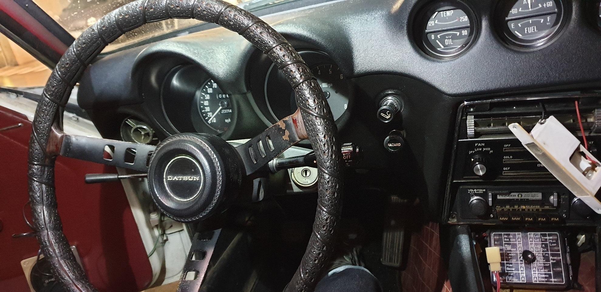

    Après cette longue mise en place voilà la bête :
    Datsun 240z d’origine américaine, membre du club Texan, de 1973. La caisse à semble-t-il 126k miles. Elle tourne bien elle boit beaucoup, oups.

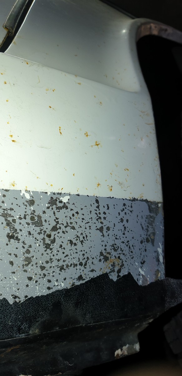

    Les défauts, elle manque de la moquette. Le vide poche centrale manque du sky (d’où la moumoutte) feux arrière hs, toutes les ampoules du tableau hs, lampe de courtoisie a ‘interrupteur cassé. Moquette arrière est craquelé, l’horloge ne tourne plus. Et ce qui m’a le plus désolé le radiocassette ne mange plus les cassette. Fuite d’air audible au niveau des weber, elle suinte un peu. Il manque des baguettes latérales. La crémaillère n’est pas très propre voir plus étanche. Et la pédale d’accélération est dur (faut tirer les weber) Voilà ce que j’ai relevé en vrac.

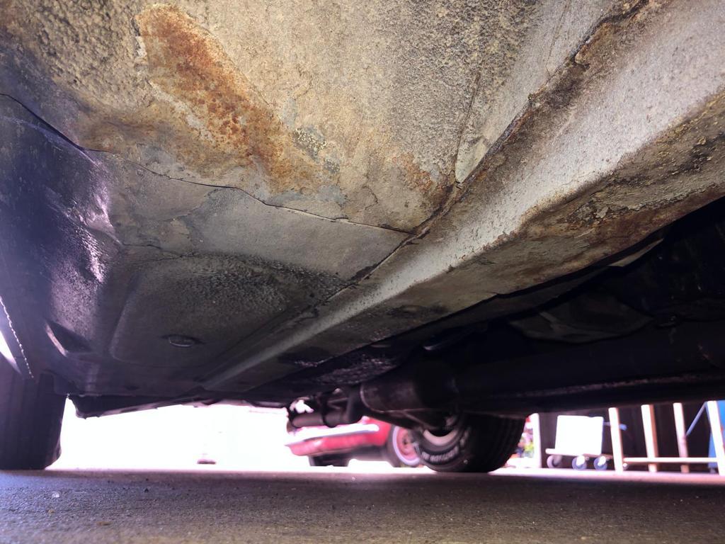

    La chassie commence à piquer en surface la veille peinture ne protège plus rien, et le planché avant et un peu attaqué. Je n’en sais pas plus pour le moment.
    Les travaux faits depuis que je l’ai. Une vidange d’huile, et j’ai commencé le démontage du tableau de bord j’aimerai changer les ampoules rapidement (impossible de voir les compteurs). Et remise en route de l’enceinte gauche qui répondait plus. Pas des quantités mais je découvre l’auto en même temps.

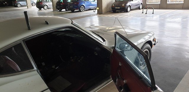

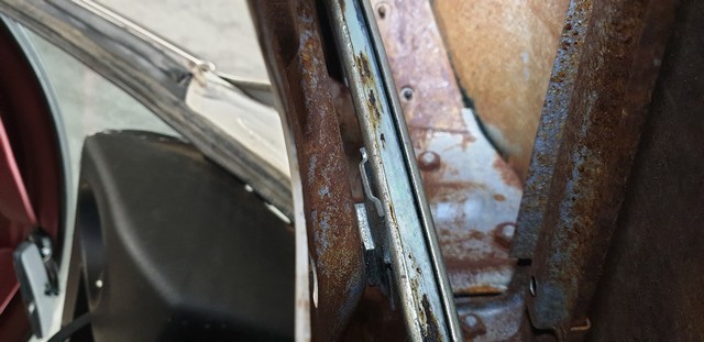

    Cliquez sur l'image pour la voir en taille réelle   Nom : 		20210216_185413.jpg  Affichages :	0  Taille :		693,0 Ko  ID : 			290963Cliquez sur l'image pour la voir en taille réelle   Nom : 		20210216_185713.jpg  Affichages :	0  Taille :		655,8 Ko  ID : 			290962Cliquez sur l'image pour la voir en taille réelle   Nom : 		20210215_191925.jpg  Affichages :	0  Taille :		657,2 Ko  ID : 			290964Cliquez sur l'image pour la voir en taille réelle   Nom : 		image_41950.jpg  Affichages :	4  Taille :		122,8 Ko  ID : 			290961

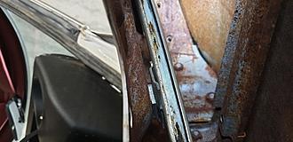

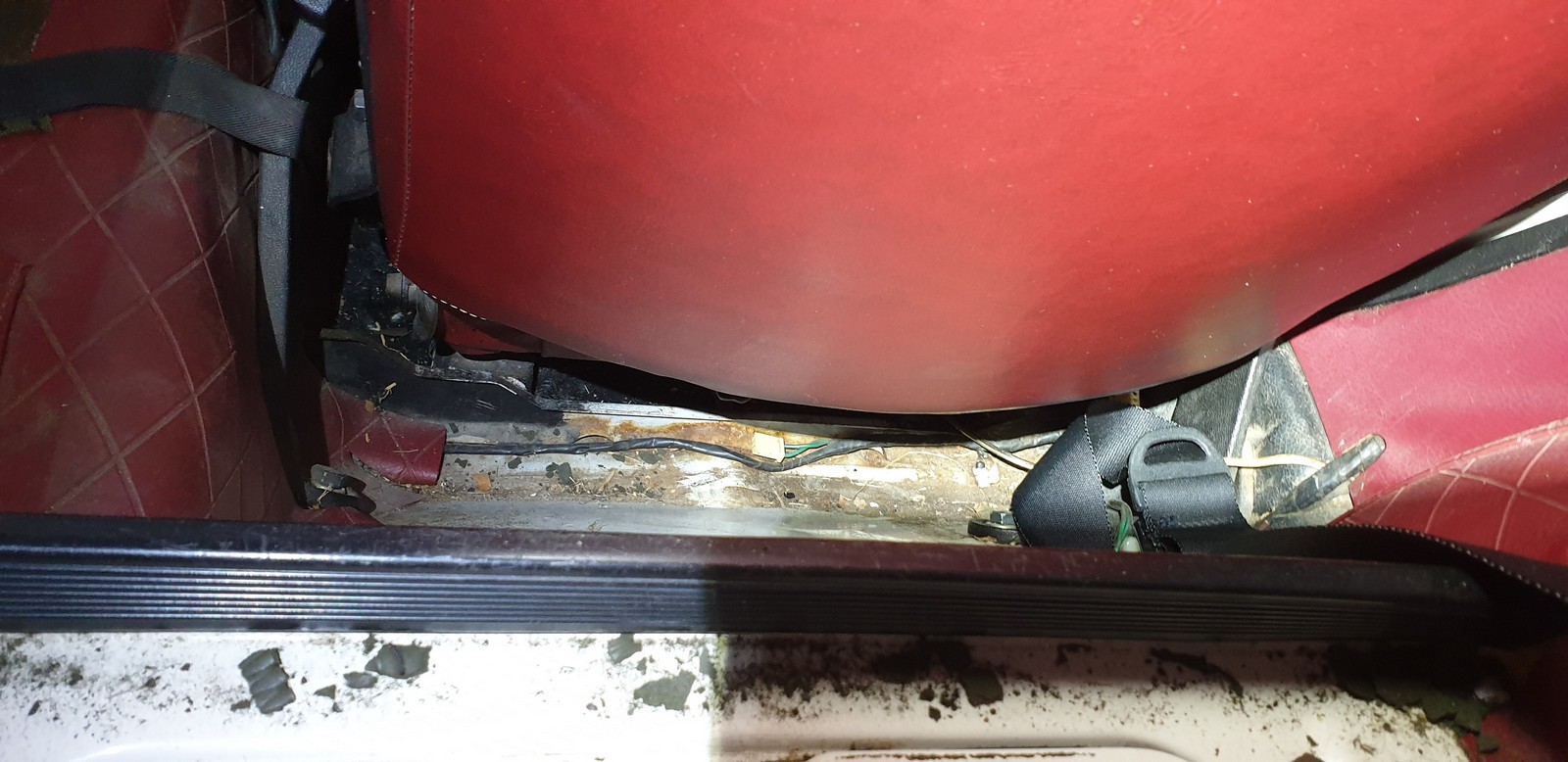

    ​c'est vraiment dommage les caches volants sur de si beau volant. La on voit la rouille à l'avant et un bouton qui sert à rien

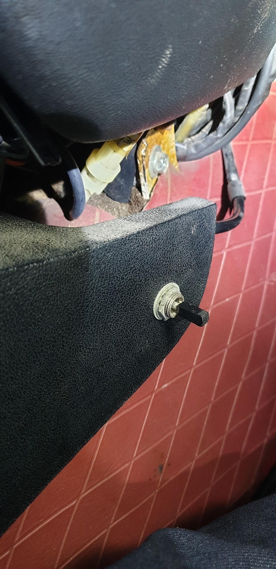

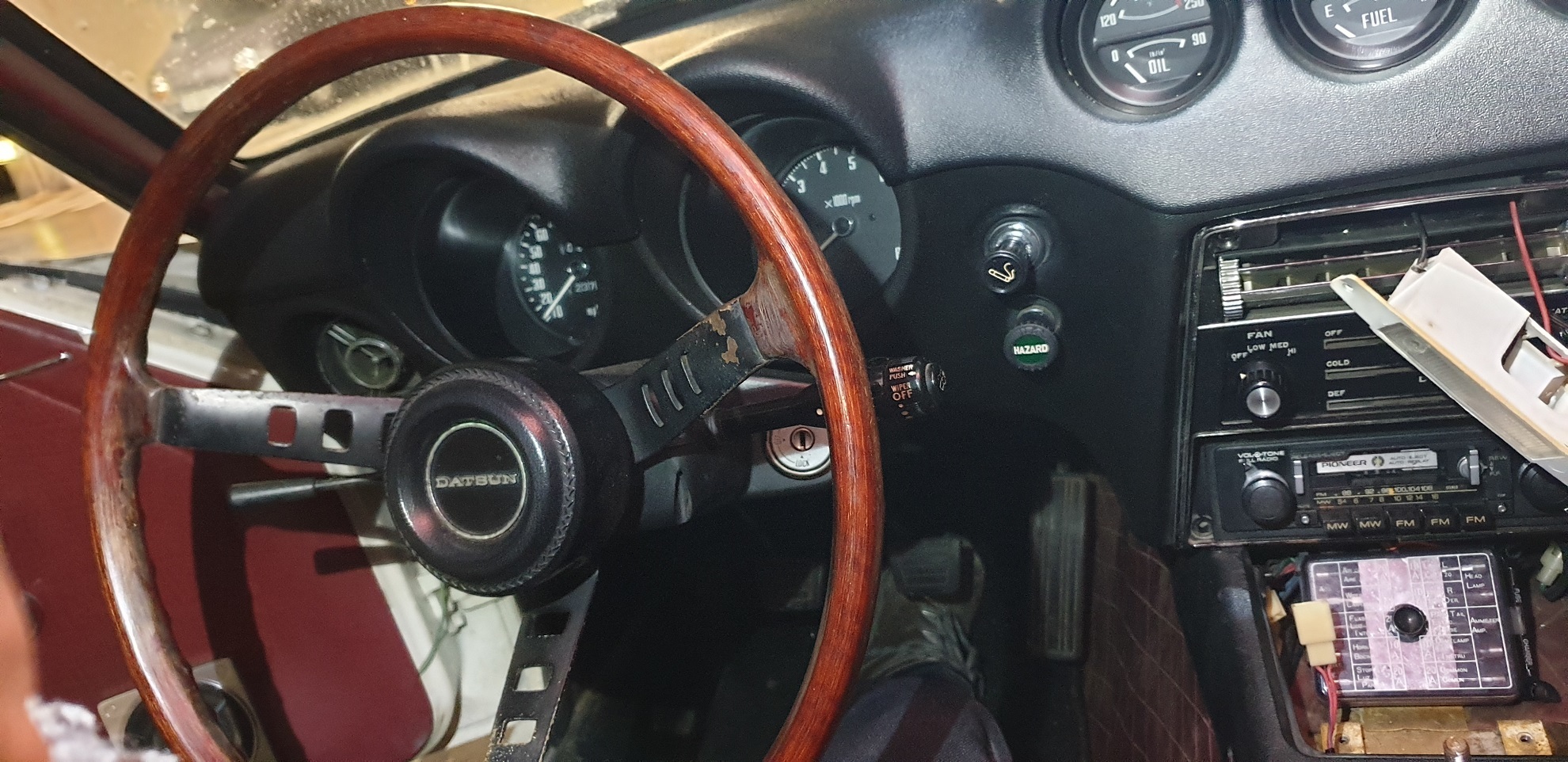

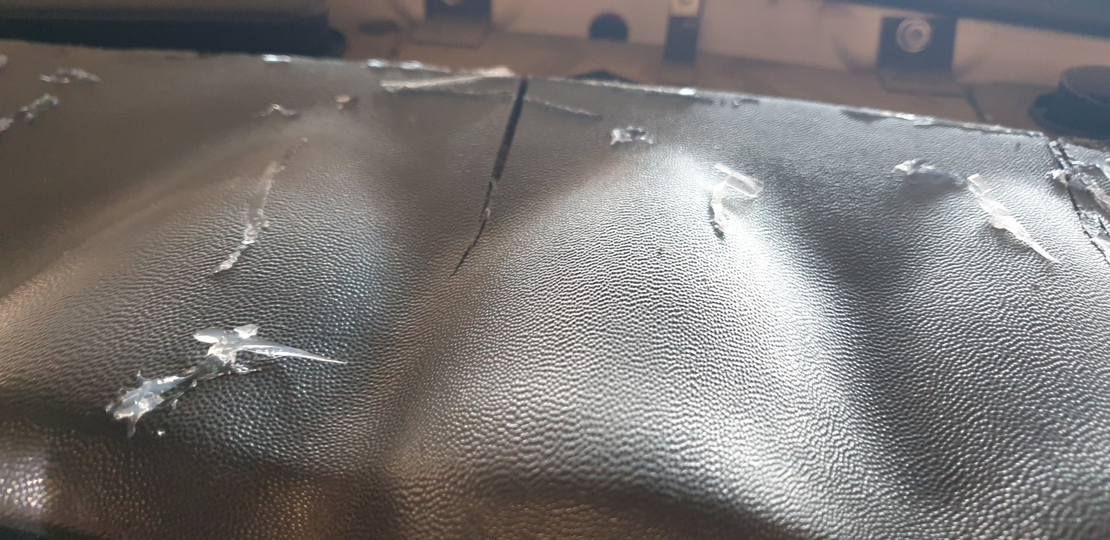

      La bouton sert à quelque chose - je vois un fil qui le connecte !

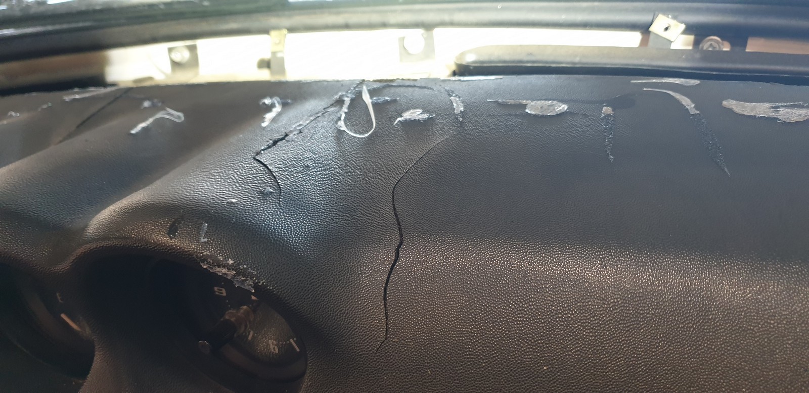

      Je vois aussi une demi-cache tableau à bord donc forcément des fissures (brûlé par le soleil*) dessus.
      *un bon chose car le même soleil a protogé la caisse.

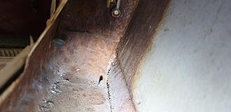

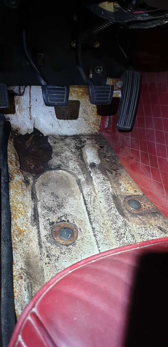

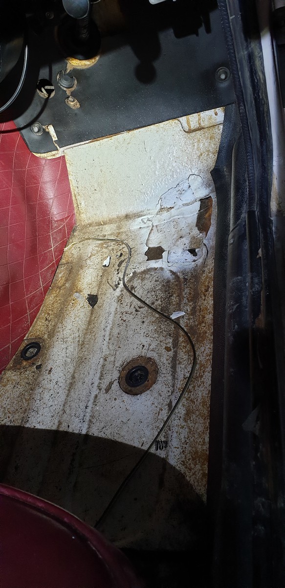

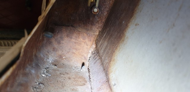

        Les plancher avant je vais décaper voir comment c'est attaqué, pour c'est encor bien dur, j'ai pas traverser avec le tournevis.

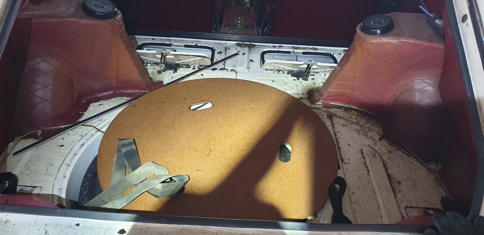

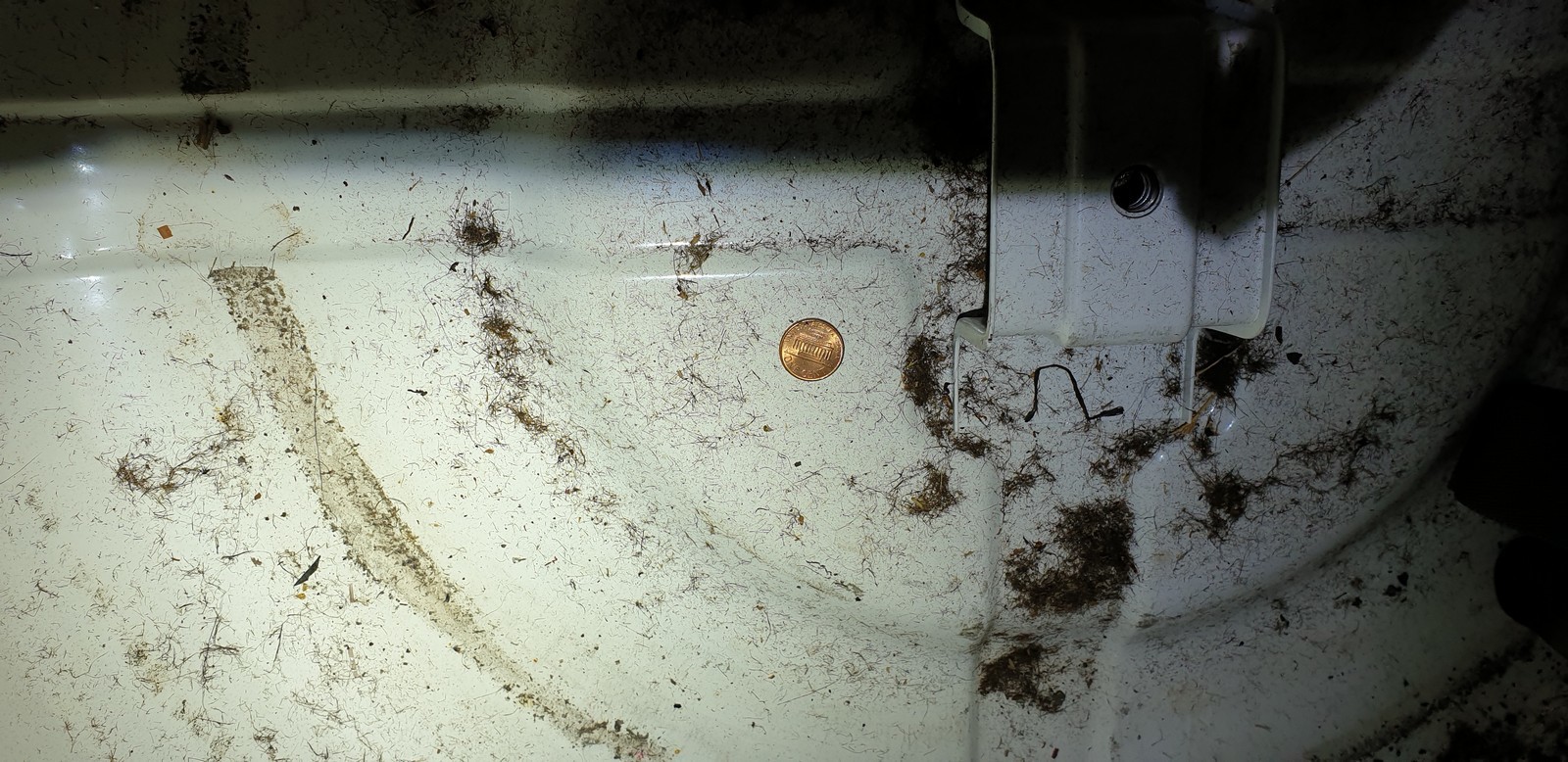

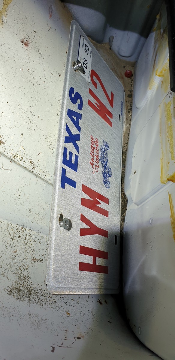

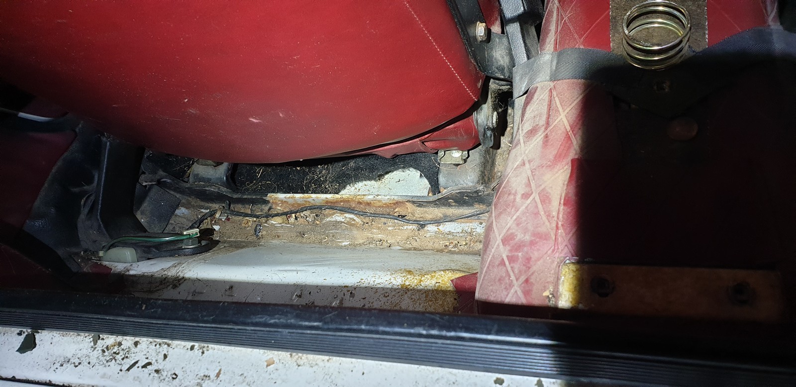

        L'arrière rien a signaler à part la poussière et un cent.
        Un peu de rouille de surface derrière les sièges.

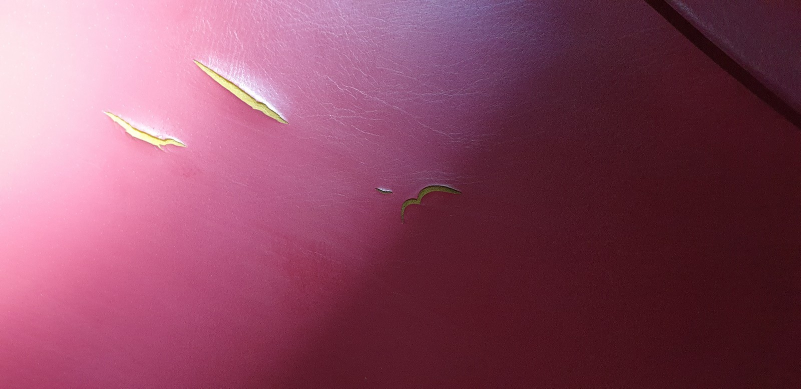

        Accroc sur le ciel de toit. Et ouille ouille ouille l'intérieur de porte .

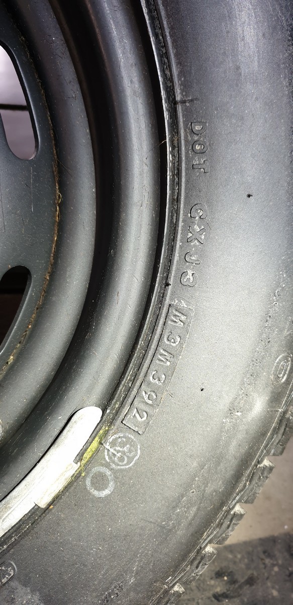

        La roue de secoure comme neuf

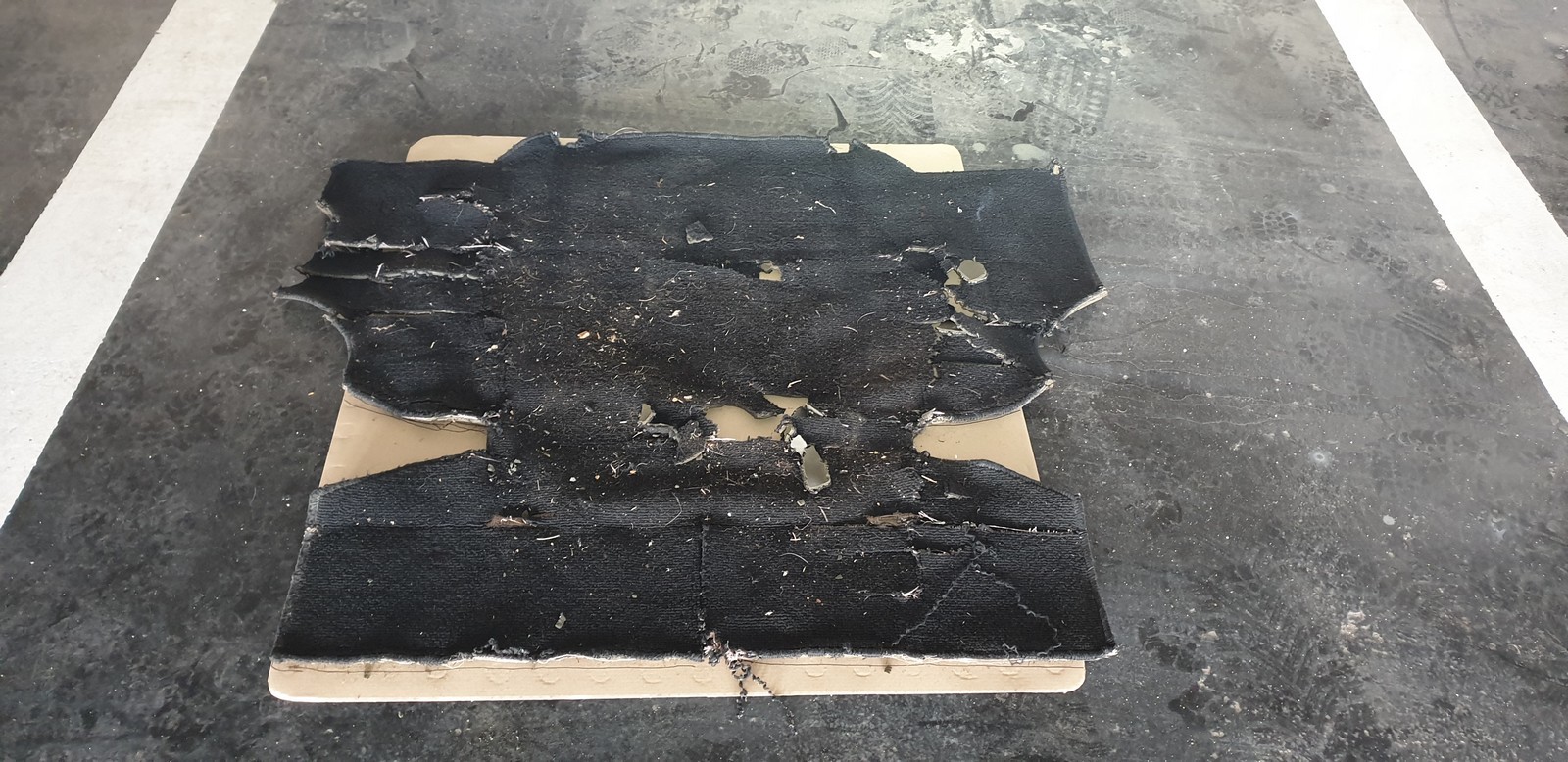

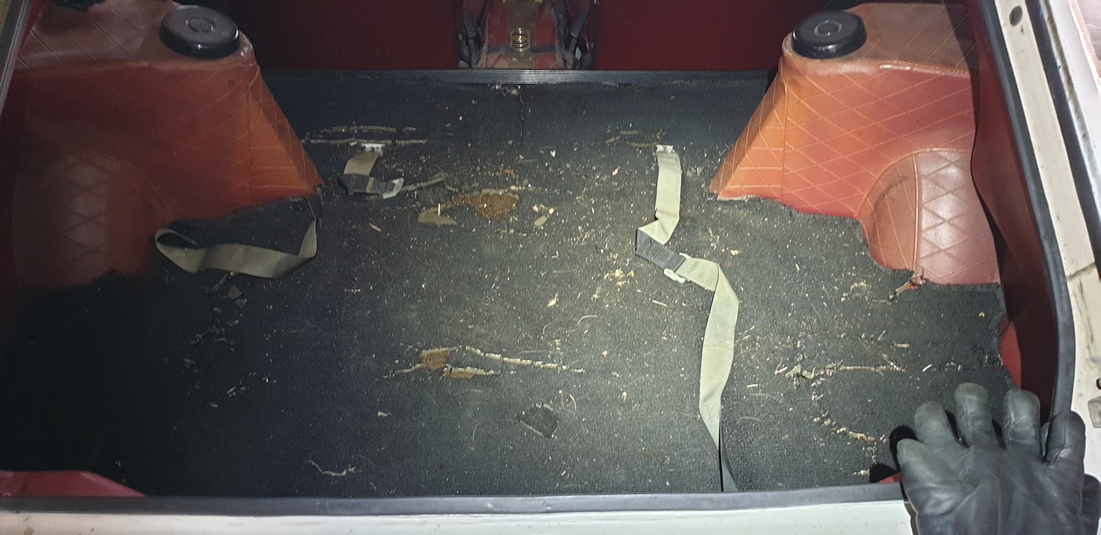

        la moquette de coffre qui est aussi craquante qu'un biscuit, je vais en faire un patron propre pour la refaire rapidement.
        Et la petite patte d'échappement qui est décroché.
        C'est une vrai chasse au œufs de Pâques.
        (désolé pour la mise en forme ma connexion est morte)
        Dernière modification par Calliope, 18 février 2021, 11h00.
          j'aime le penny américain ! Il n'est pas rouillé . Bel état d'origine non bricolé !

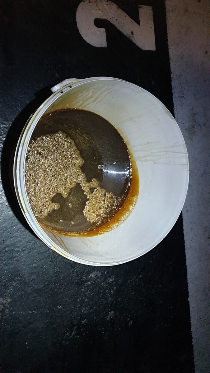

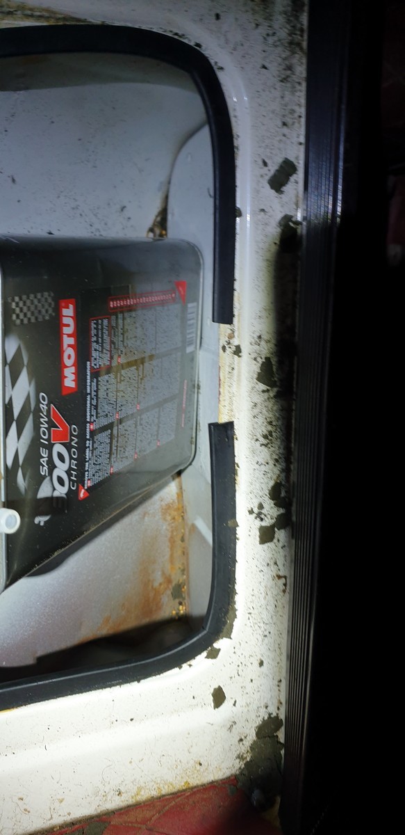

        Pour cette après-midi on continue de relever les défauts et on fait une petite vidange de boite.
        L'huile verte fluo m'a fait ben rire et j'ai pus remarquer quelques bricoles en plus :

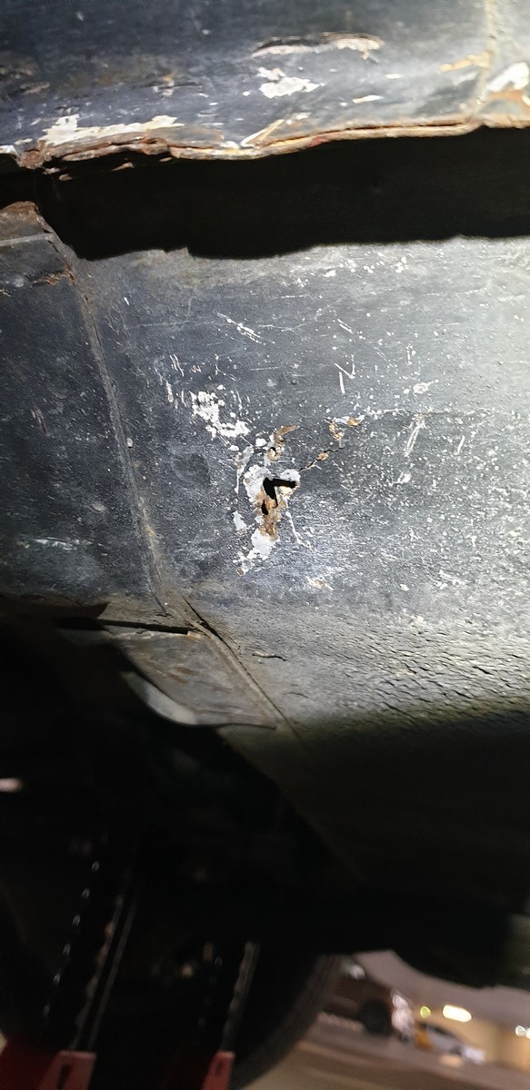

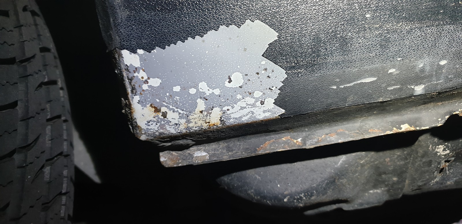

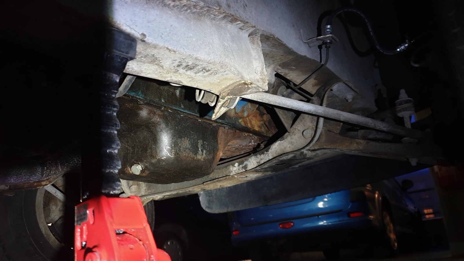

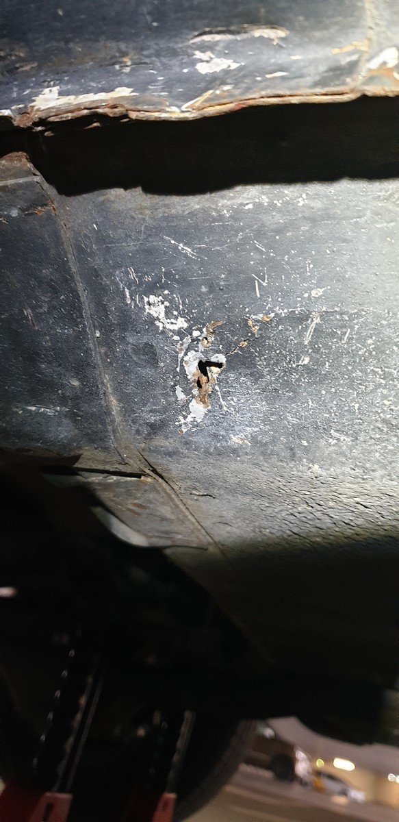

        j'ai fait sauter le scotch?? du bas de caisse. Au moins ya pas de rouille caché. Par contre je sais plus ou j'habite, c'est d'origine ça, du scotch bas de caisse?
        Un petit trou rien de méchant à voir si c'est pas bouffer dessous.

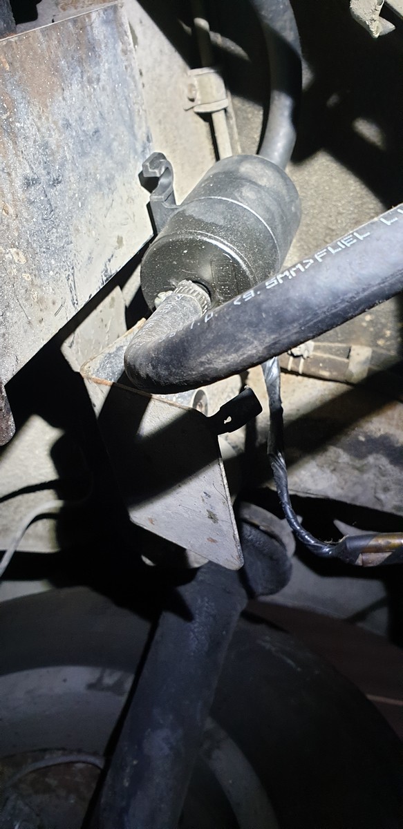

        Et la bonne surprise un filtre à essence avait été installé!

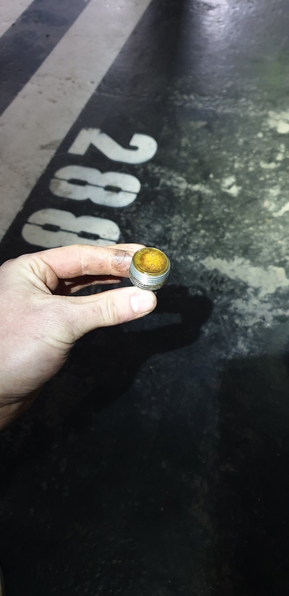

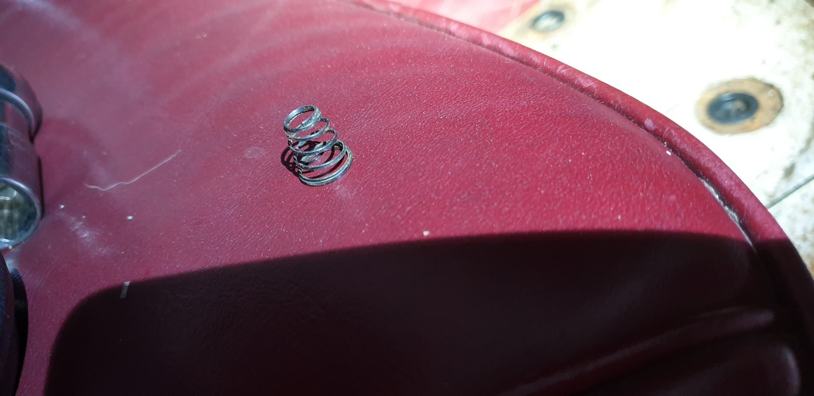

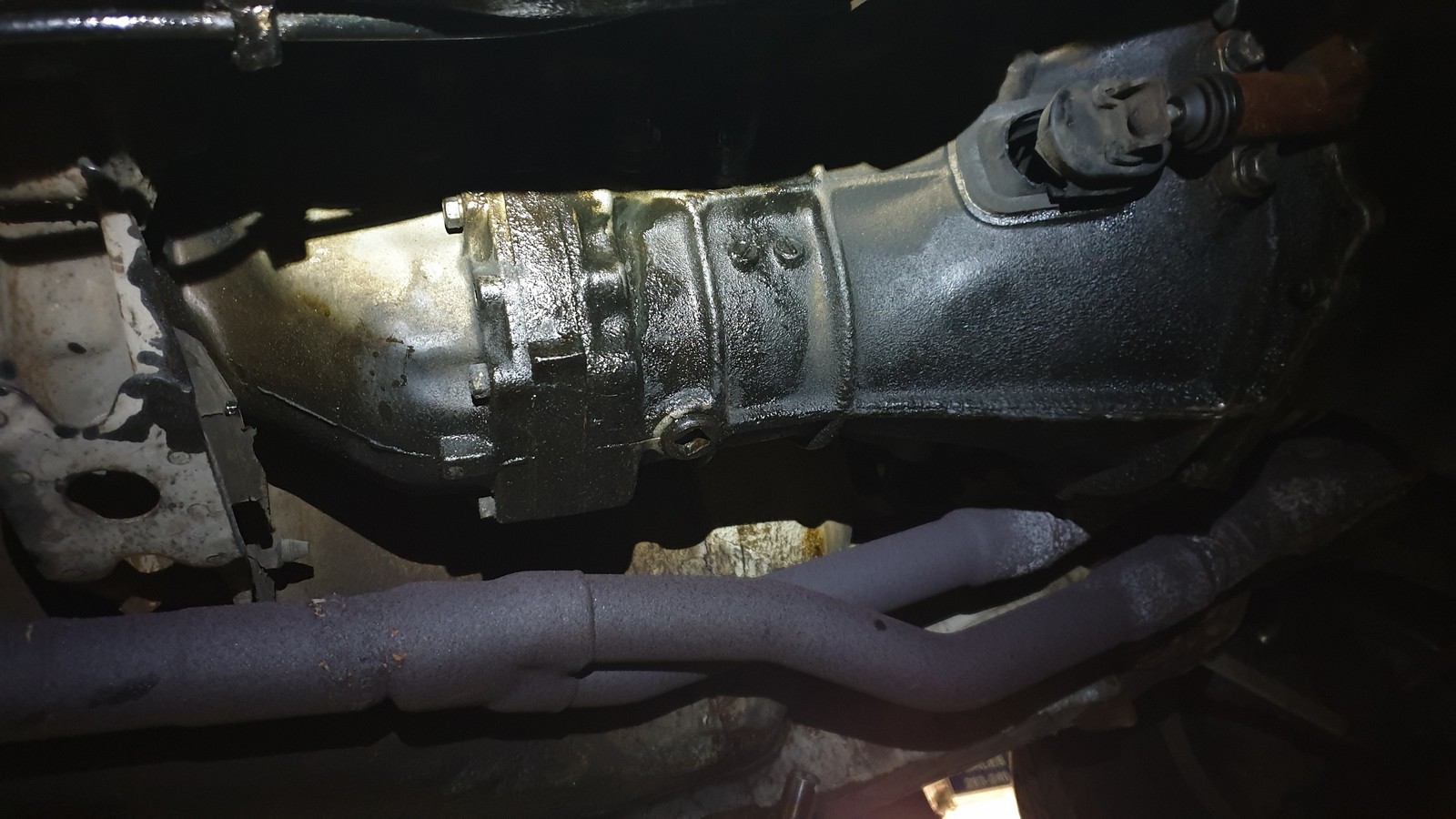

        Le bas moteur à manger par contre c'est pas beau à voir. Pas de morceau dans la boite l'huile avait l'air encore bonne. Par contre le bouchon de vidange était pris dans un espèce de goudron merci la grande clé ks tools.
        Demain je continue l'intérieur, d'ailleurs c'est normal que le levier de vitesse se balade ? j'ai déjà enlevé la tourelle mais j'ai rien remarqué de manquant vis à vis de la revue technique.

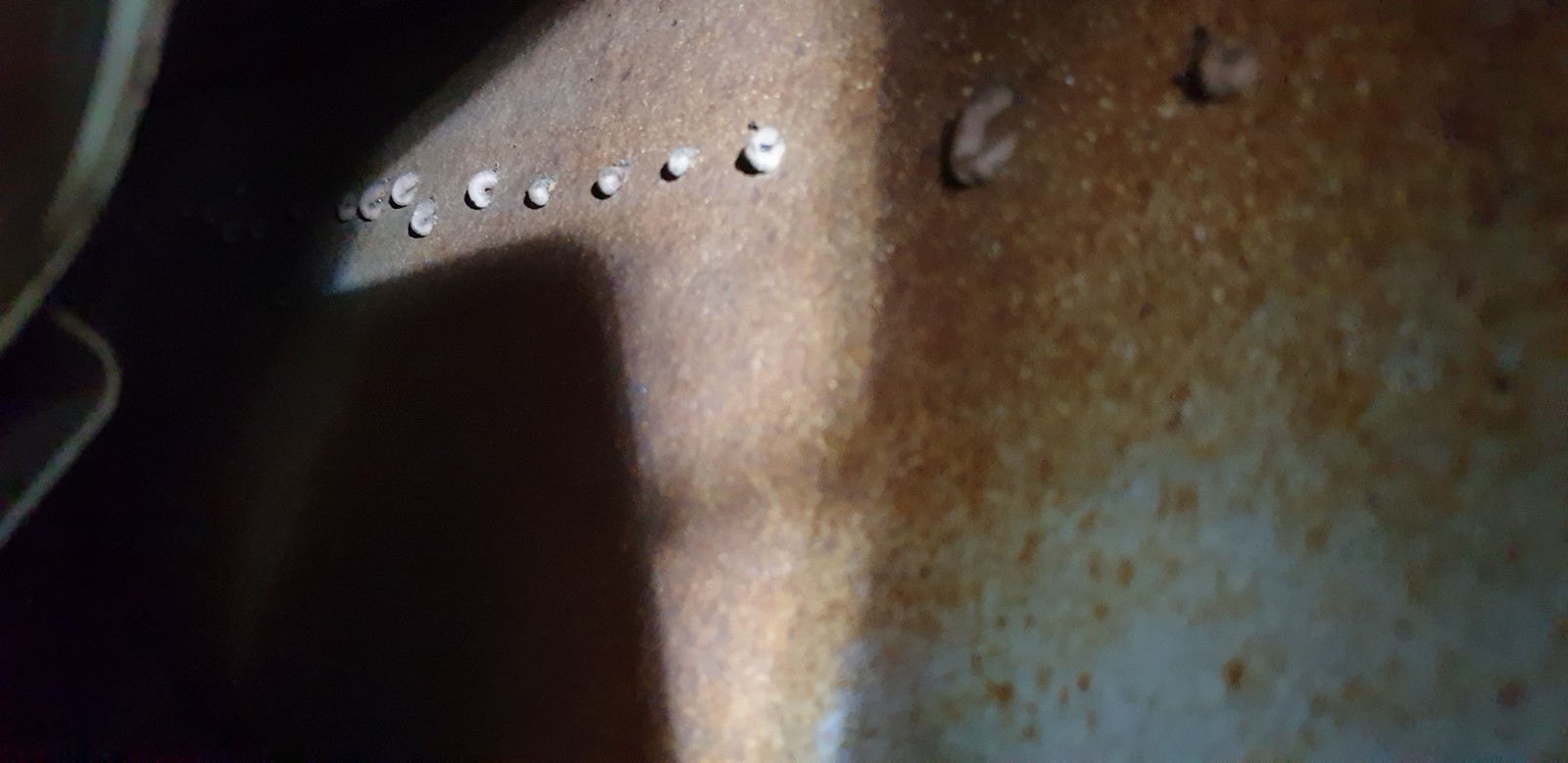

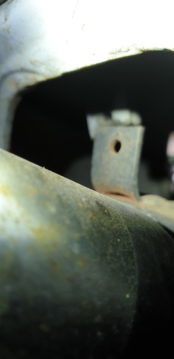

          On remarquera encore une fois les talents de carrossier des américains: des petits trous pour faire tenir le centimètre de bondo
          J'y ai aussi eu le droit sur la mienne... A plusieurs endroits.

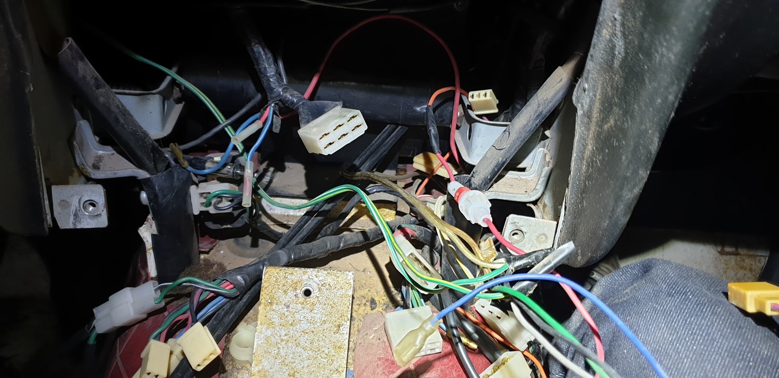

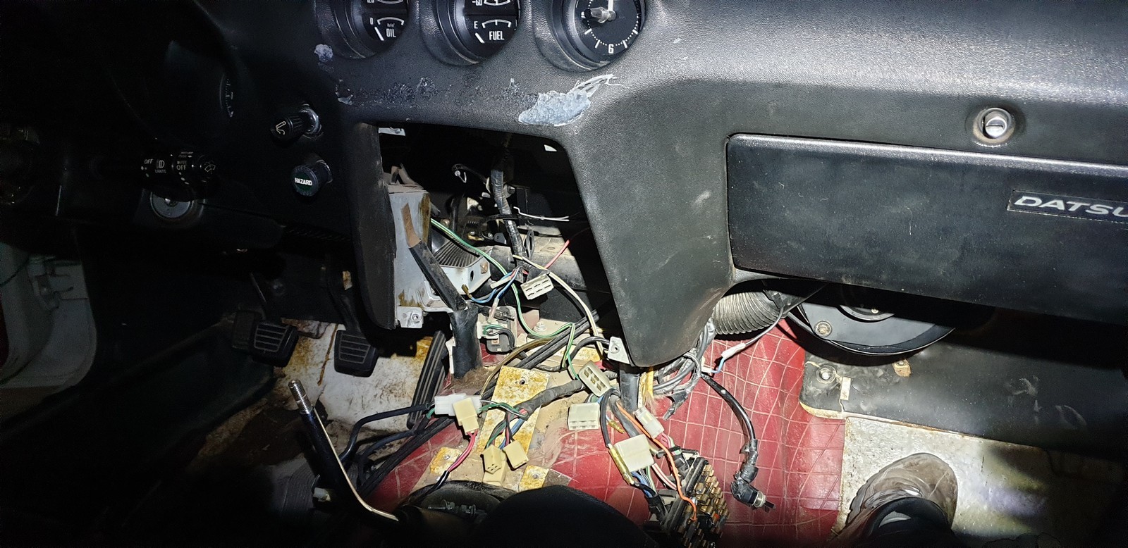

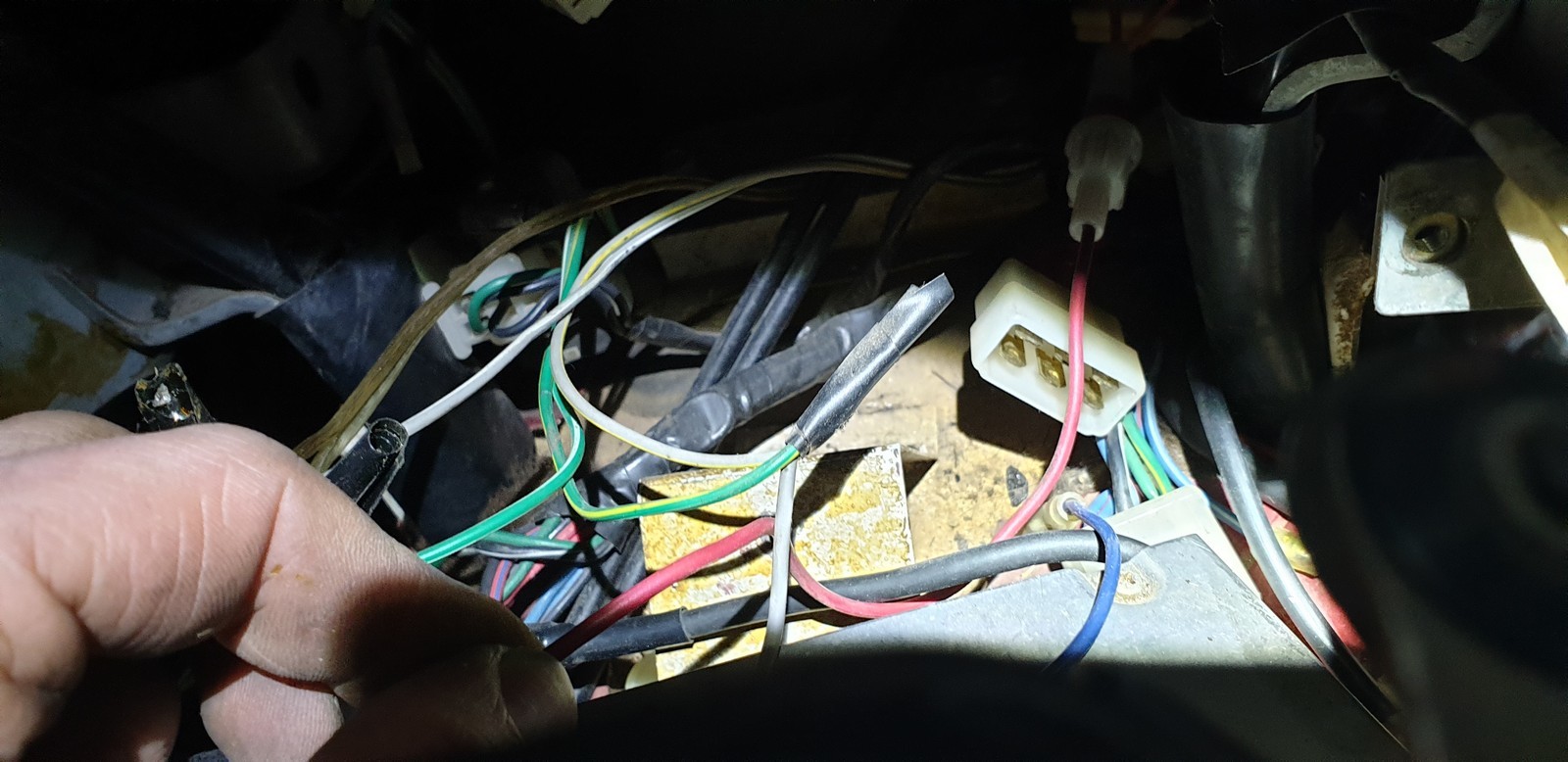

          Pour ton scotch, ce n'est évidemment pas d'origine. Je n'arrive pas à voir pourquoi c'est gris en dessous non plus. Mais comme c'est un point sensible sur nos Z, ça a surement déjà dû être réparé, d'où le "scotch".
          Sur deux photos on voit que tu as un faisceau électrique derrière les sièges. Il va où ? A quoi sert-il ?
          • Calliope
            Calliope a commenté
            Le faiseau ça doit être les phare arrière je suppose il reparte vers le coffre.
          • Wesley
            Wesley a commenté
            Il ne passe normalement pas ici, mais dans l'aile arrière droite.
            Si tu as l'occasion de vérifier, ça m’intéresse

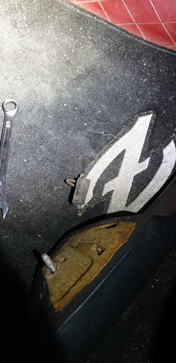

          Le clips que tu penses être un clips de panneau de porte est en fait la butée de fond de course de la vitre de porte. Il est positionné au fond de la porte. Un trou de permet de le fixer. Il a une forme de U qui permet d'accueillir la vitre.
          Tu dois pouvoir te servir de modèle avec l'autre porte ou il devrait se trouver.

            Merci Michel! Je vais m'occuper de ça!!

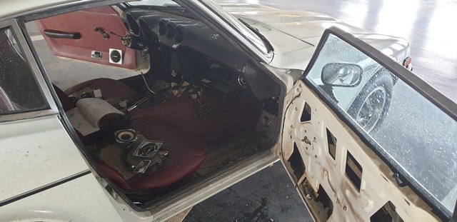

          Bien avancé aujourd'hui,

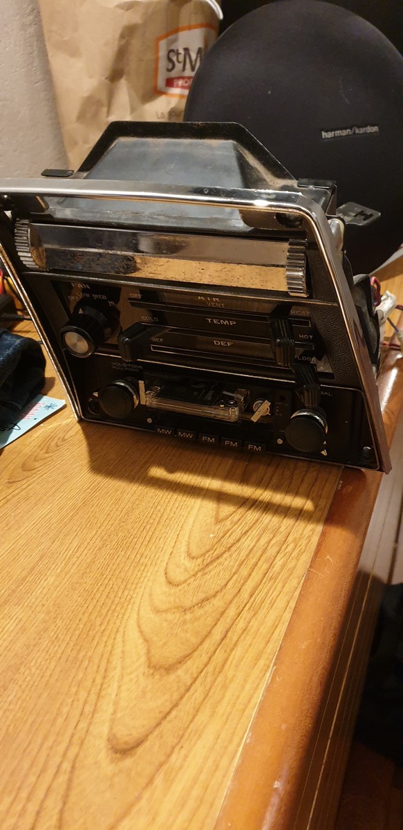

          J'ai réussi à virer la console central, et décoller le cache misère au dessus. Plus qu'à finir la console supérieur il n'y a plus aucune ampoules de fonctionnelles.
          Je vais aussi attaquer le radiocassette et enlever les 5 cm de poussière. les jolis craquelures sur le tableau, c'était à prévoir.
          Par contre c'est tendu les console centrale de 240, je sais pas comment je vais la remonter avec les câbles du chauffage clipsés.

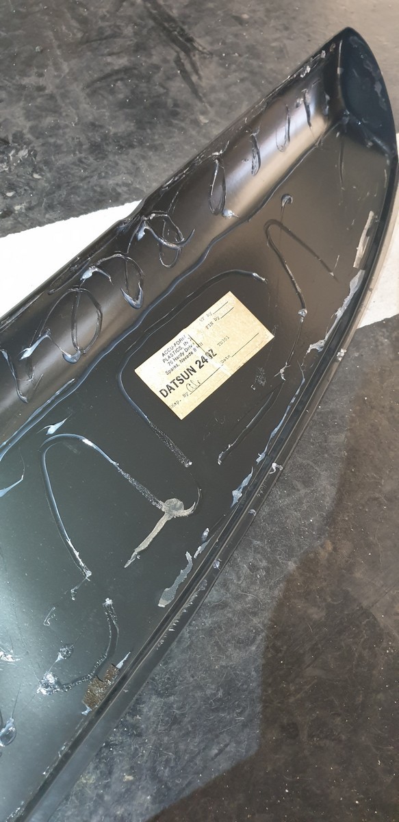

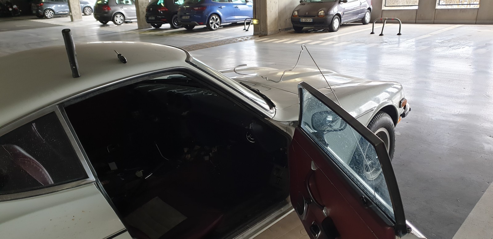

              Et voilà j'ai craqué. C'était pas très urgent mais c'était un détail à mes yeux que je trouvais indispensable.
                Rétro sur les ailes?
              • Calliope
                Calliope a commenté
                Oui ! J'ai pris une paire de datsun 510.

                tout est relatif, mais car elle n'est pas traversante, mais cela implique quand même un traitement liquide pour pénétrer au mieux entre tôle.
                et faire tous les corps creux, longerons, bas de caisse, intérieur portes, ailes, pieds de caisses, montant de parebrise, pieds de plancher, traverse de radiateur, etc ...
                Là ou ce n'est pas visible, c'est là ou l'humidité stagne et finira par perforé.
                Les pieds de planchers c'est terrible car il y a beaucoup d'assemblage de tôle et donc c'est chiant a réparer ...
                  Pour l'électricité, je vais déjà remplacer tout les consommables. En effet j'ai remarqué des fusibles ok visuellement, mais après test de continuité sont mort.

                  la rouille est en surface a droite et gauche. Je pense désosser l'auto et voir pour la faire comme Lazeum ou fab.
                  Le problème c'est que j'ai déjà la mini austin en pièce détacher et c'est prioritaire. Je risque de laisser tomber et d'être a court de fonds si je fais deux carrosseries à la fois.
