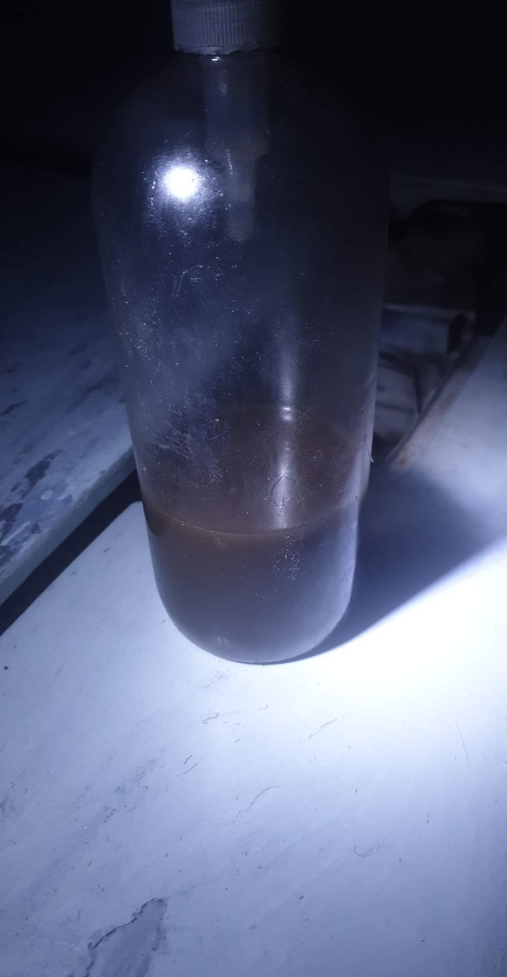

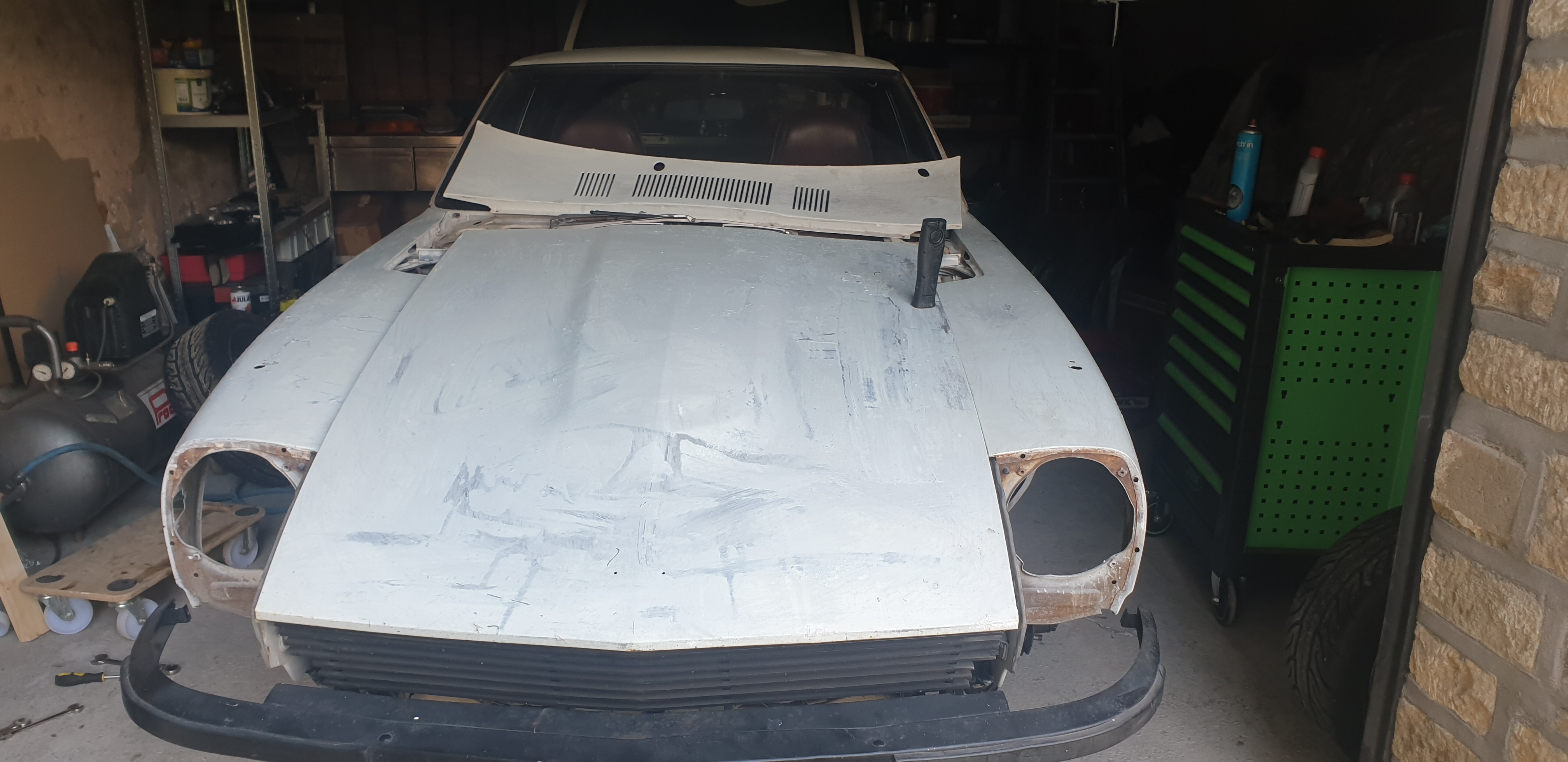

ID : 			303544 Panneaux posés, vidange de frein faite.
            (il était temps...).
            On Verra les belles marques que laisse le decapant restom que j'ai pas enlevé
            Un paralelisme je remonte les phares et roule

            (La boue Le freinage miam )
            Merci champfacp pour m'avoir filé un coup de main!
