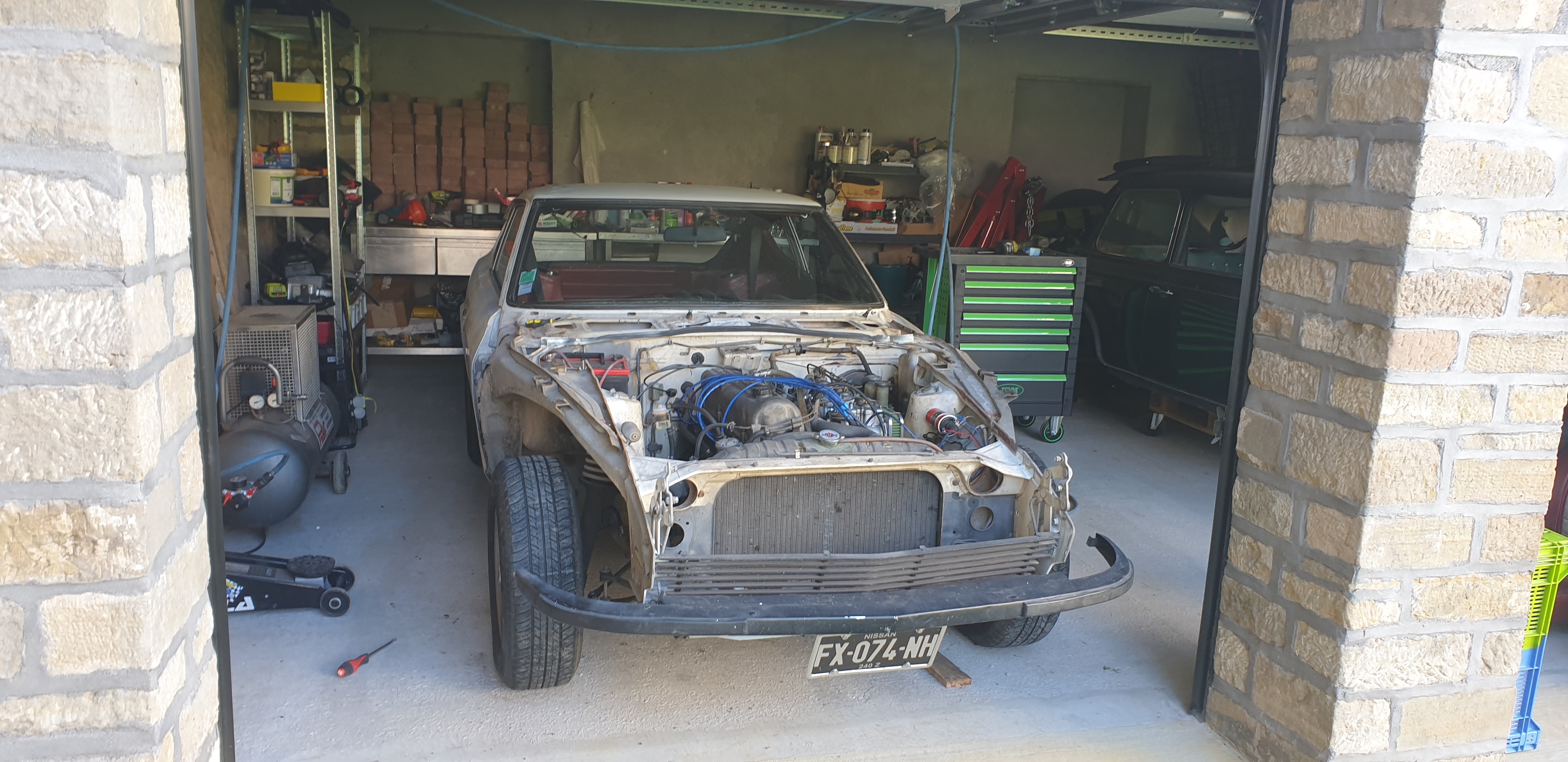

    Du lourd de prévu. Surtout du travail
    j'ai un mois avant le spa.
    -changer les roulettes
    -régler l'allumage
    -decaper et peindre la voiture.
    -sortir les silentblocs et les changer
    -changer les amortisseurs
    -decaper les tôles rouillé et les phosphater
    Bref le planning est serré mais ca avance bien

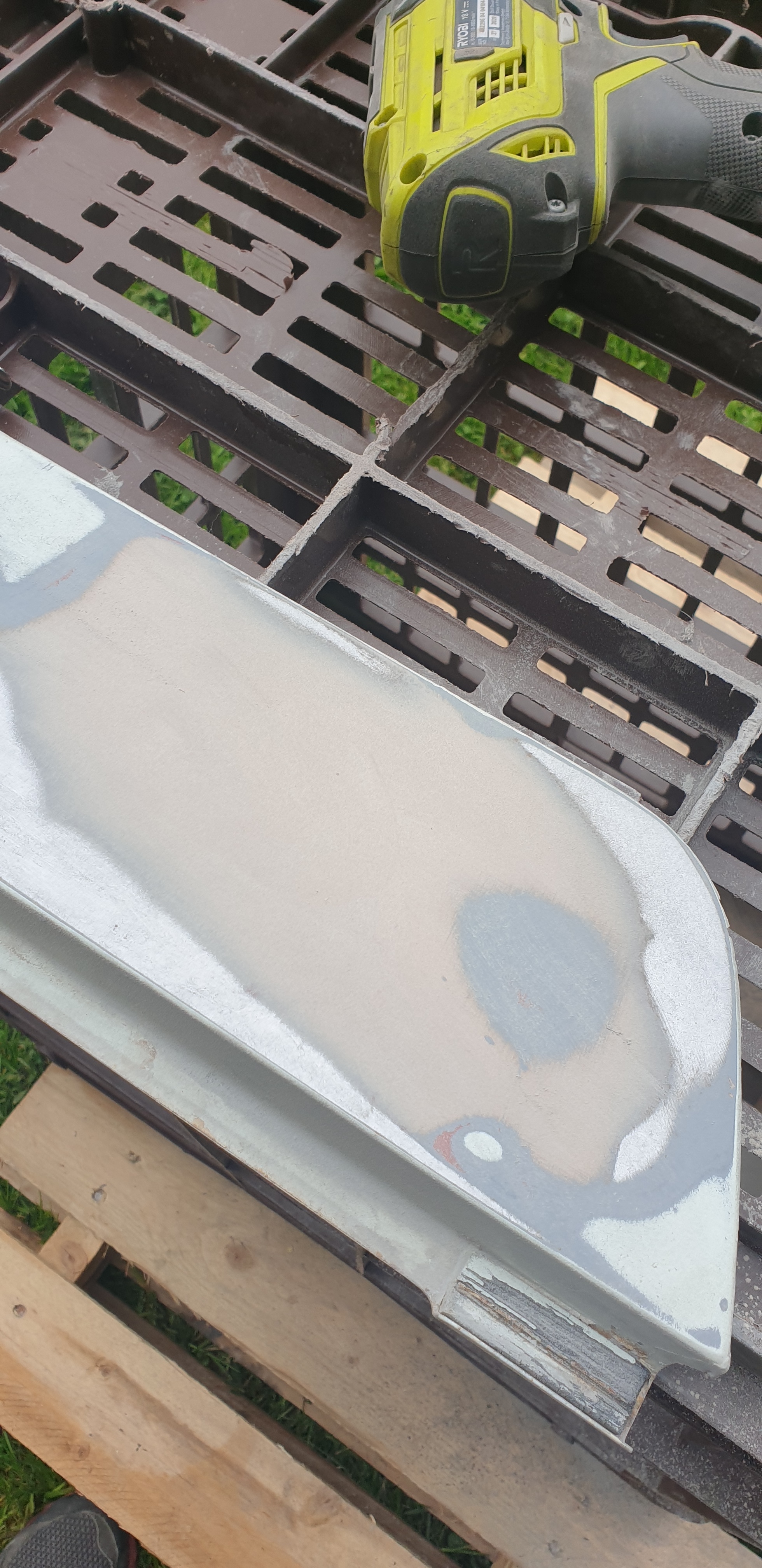

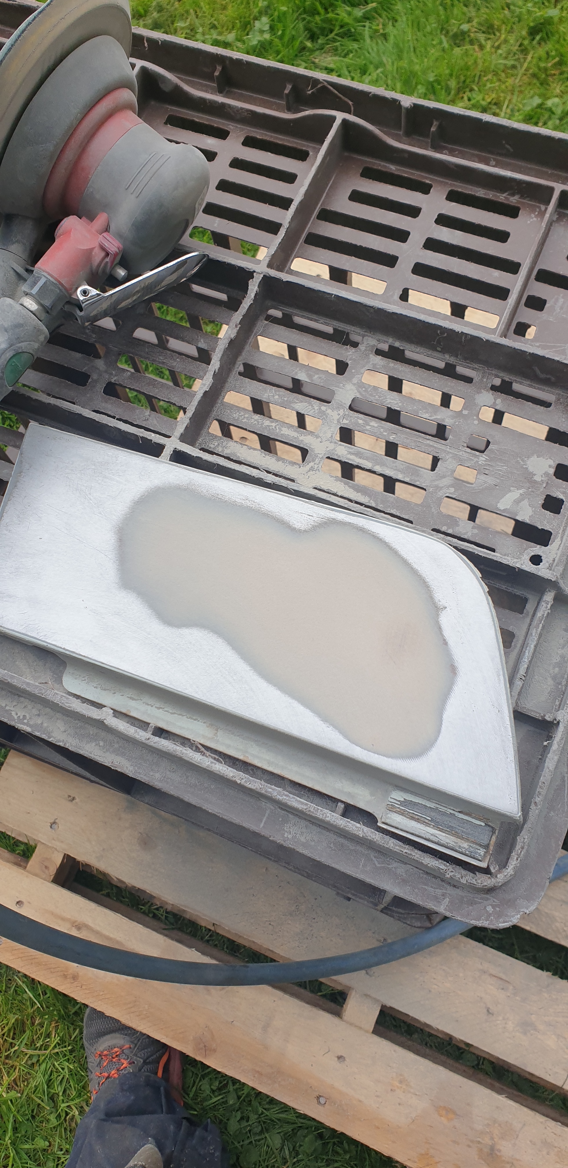

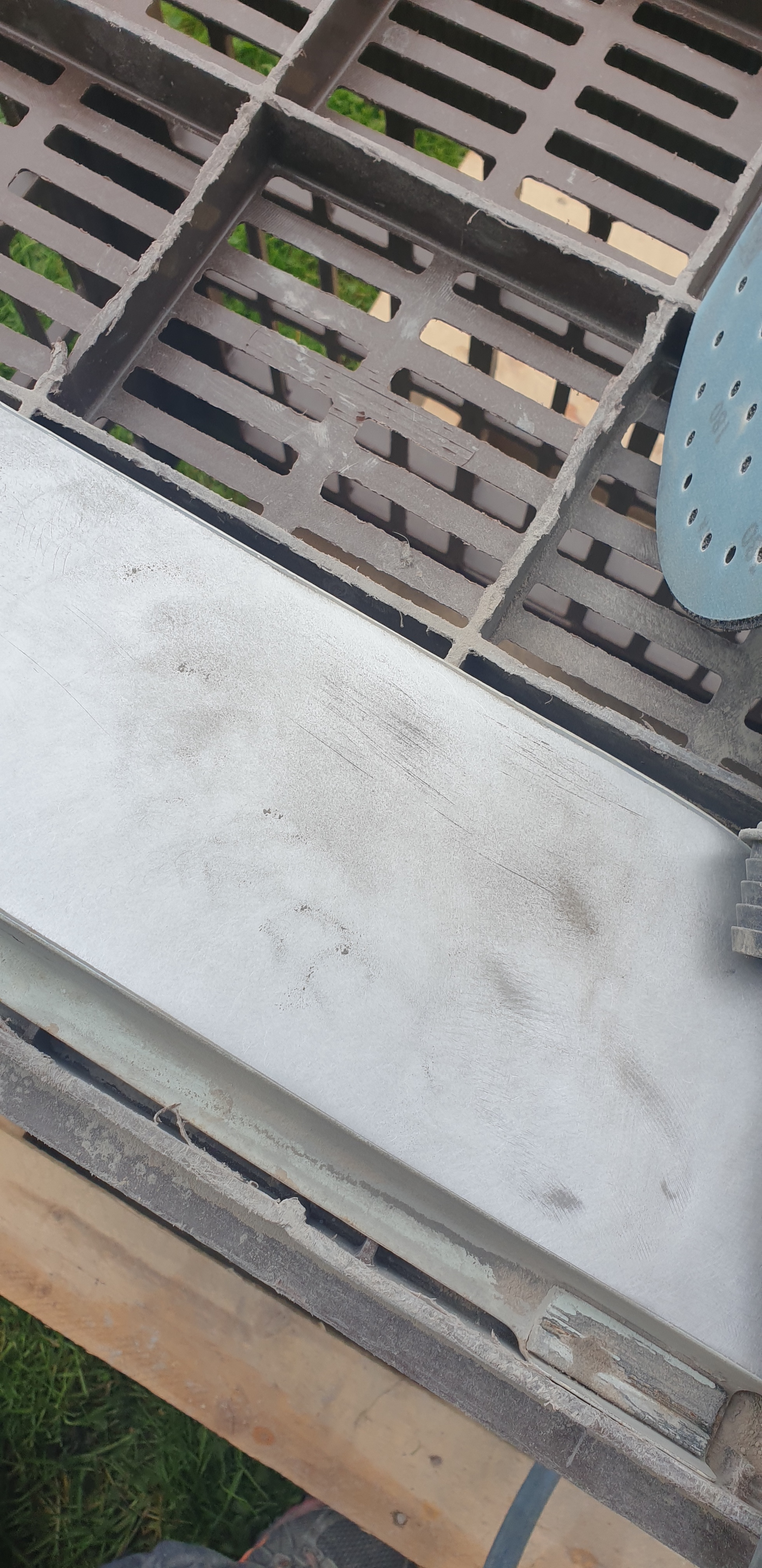

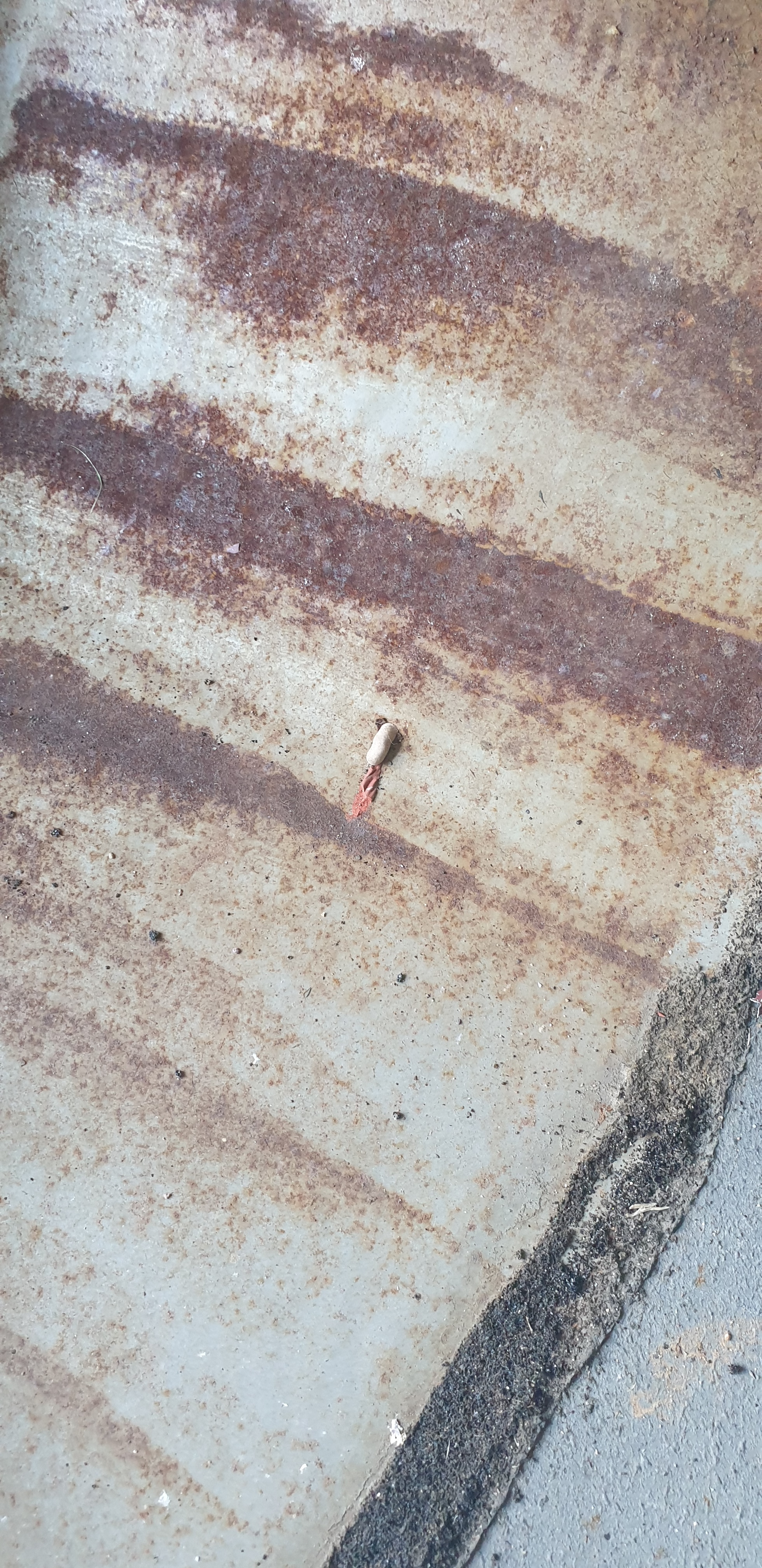

            Normalement oui, je bosse non stop après le taf. Mais tout le monde sais que tout ce passe toujours comme prévu en mécanique.
            Après je fais des concessions je change pas les croisillons par exemple, quitte à devoir les redemonter plus tard. (Et mon fournisseur à oublier de les commander aussi )
            Par contre vu comment la coque est piqué, j'aimerais la remettre la tôle à nu.
            J'ai une seule couche de peinture, mais mon compresseur de 100l est trop juste pour tenir la ponceuse.
            J'ai essayé le decapage à la soude caustique, ça n'a pas l'air d'attaquer la peinture d'époque.
            Je vais tester au restom 4031.
            Sinon huile de coude.
            J'ai aussi un aperçu de la qualité du travail fourni avant...

                Bon la soude caustique j'abandonne je vais la faire a l'os.
                Bon le dimanche les bruits de ponceuses et de compresseur bof.

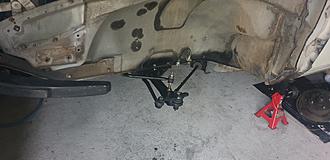

                J'ai demonter le train avant pour pouvoir changer silentbloc moteur boite et sabler les traverses.
                aussi il est temps de refaire la colonne de direction...

                  Pas trop eu le temps aujourd'hui mais je commence a démonter les trains.
                  je suis content rien n'est trop grippé.
                  Contrairement à la mx5, j'ai rien cassé .
                  ya pas ni soufflet ni buté sur mes amortisseurs.
                  j'en profite de les changer pour rajouter ça.
                  • #40
                    Un triangle de fait, bien réussi, j'ai même pas pété l'axe. Les trains sont prêt pour le sablage. J'ai bien fait de changer mes silentblocs 50ans plus tard, ils étaient secs comme le désert.

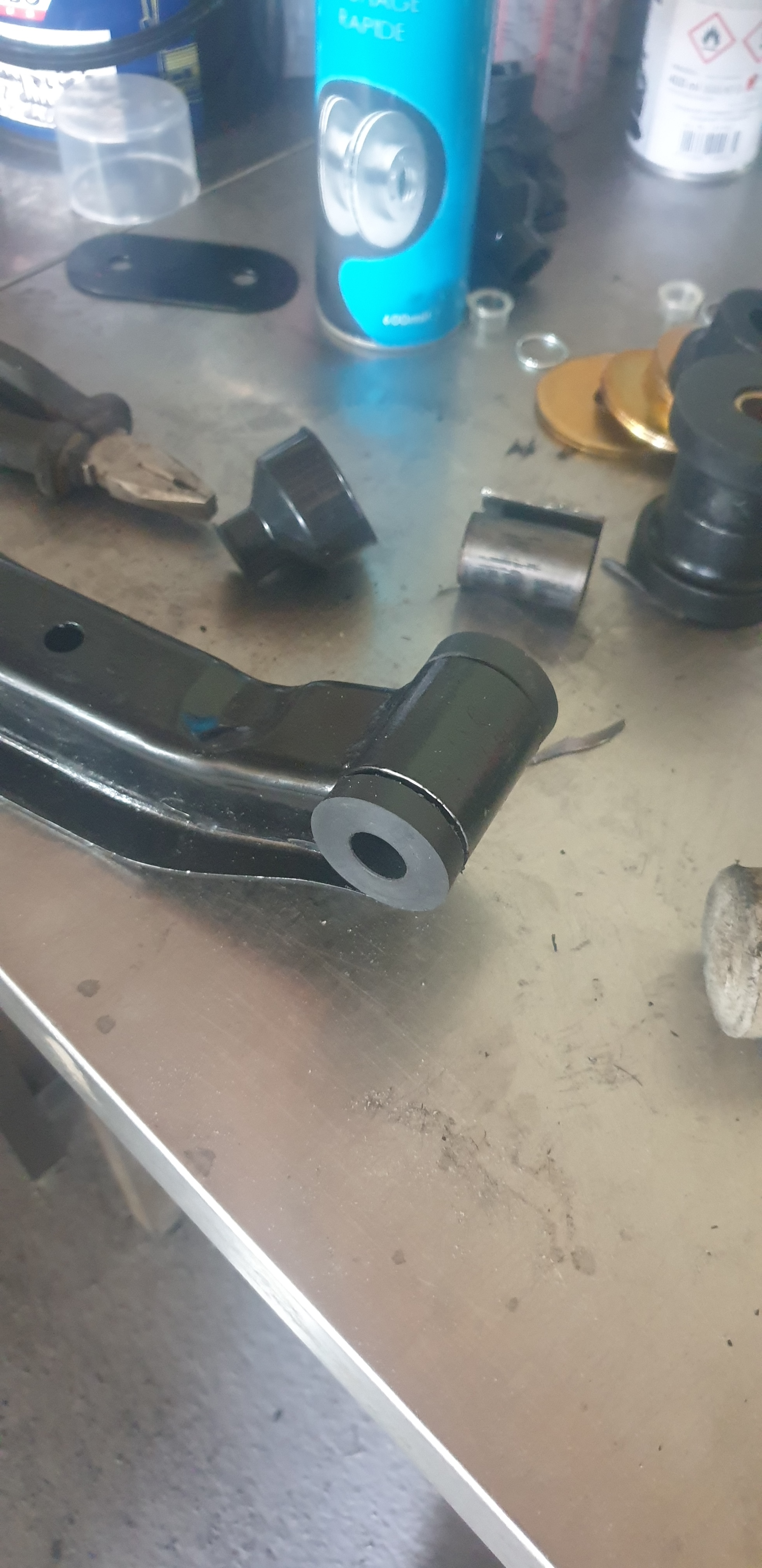

                      -toutes les suspentions et cadres sont decapés, dérouillés prêt à être peint.
                      -les silentblocs ont été retiré, un vrai plaisir la moustache barre.
                      -Croisillons neuf posé partout, ca grincera moins derrière .
                      -crémaillère refaite et dégraissé. Ca a une meilleure gueule.
                      J'ai hâte. Mais encore du taf

                        Toutes ces pièces de bonnes factures...
                        Sympa le rilsan blanc sur la crémaillère

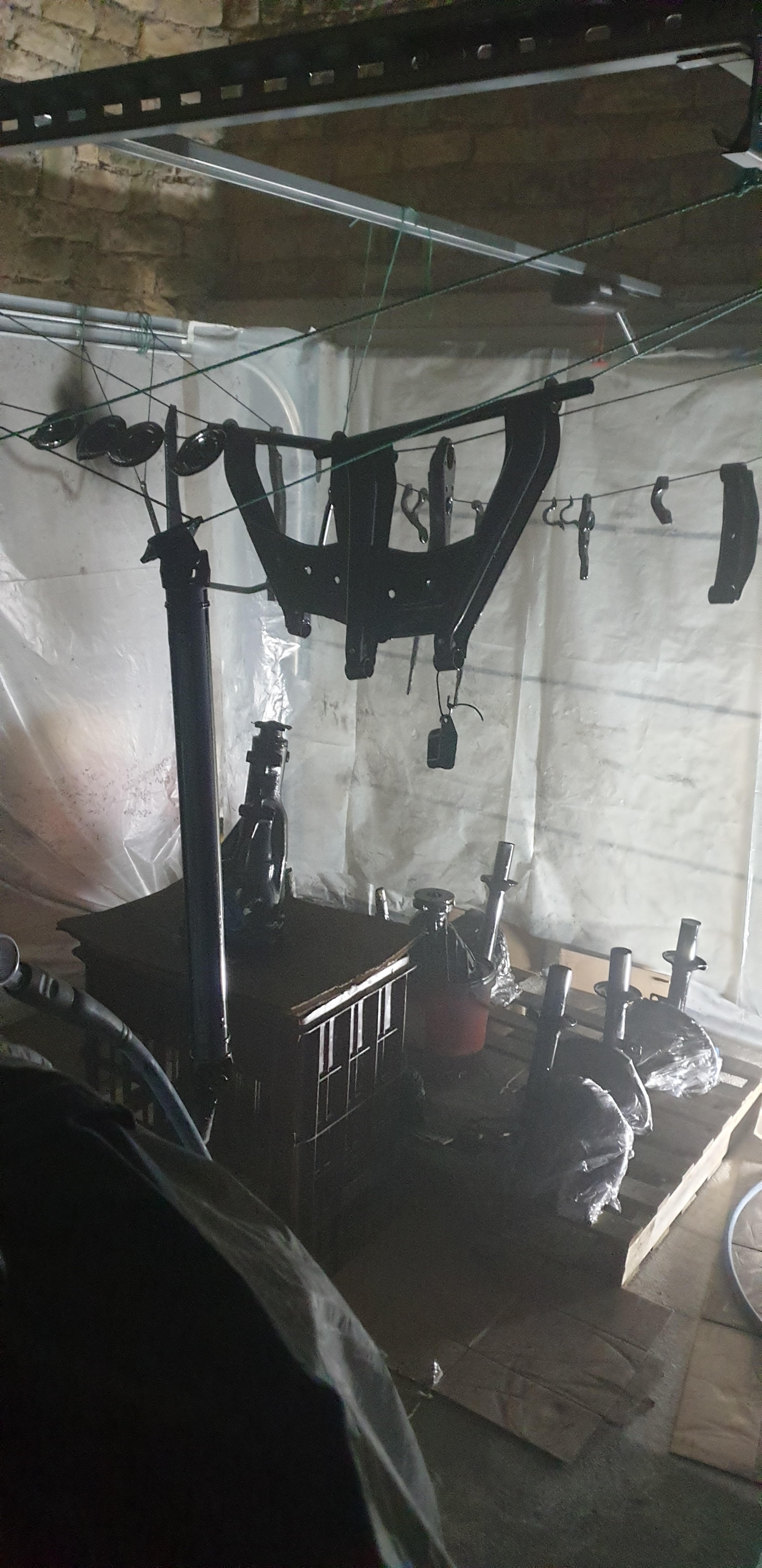

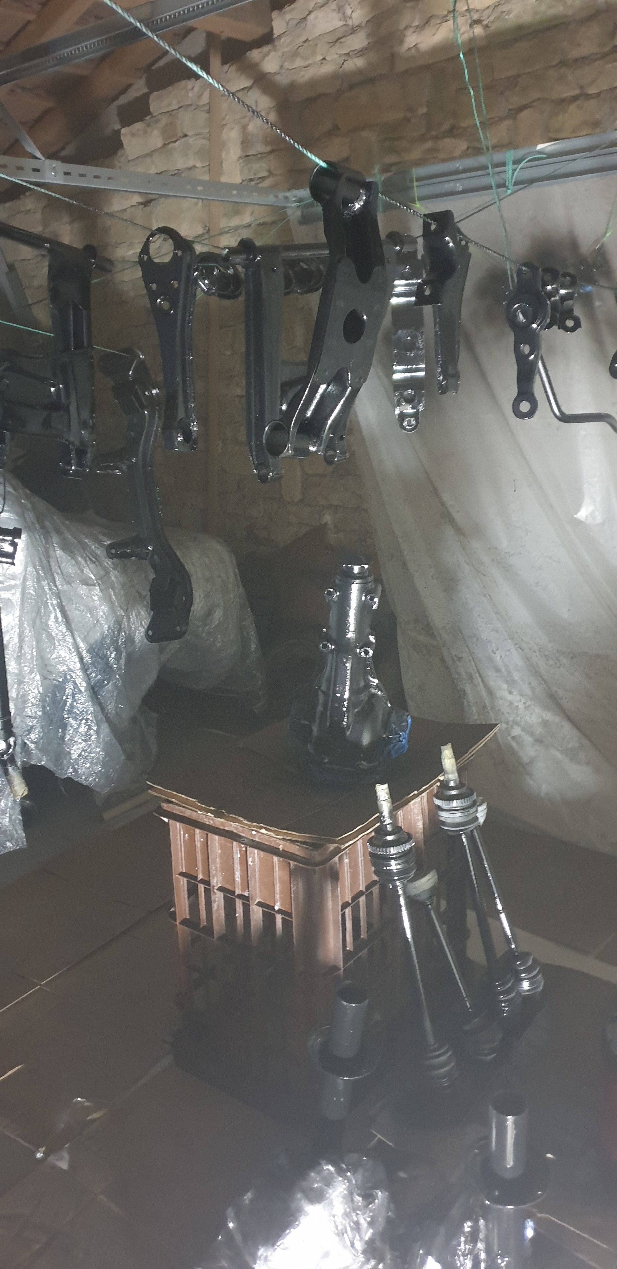

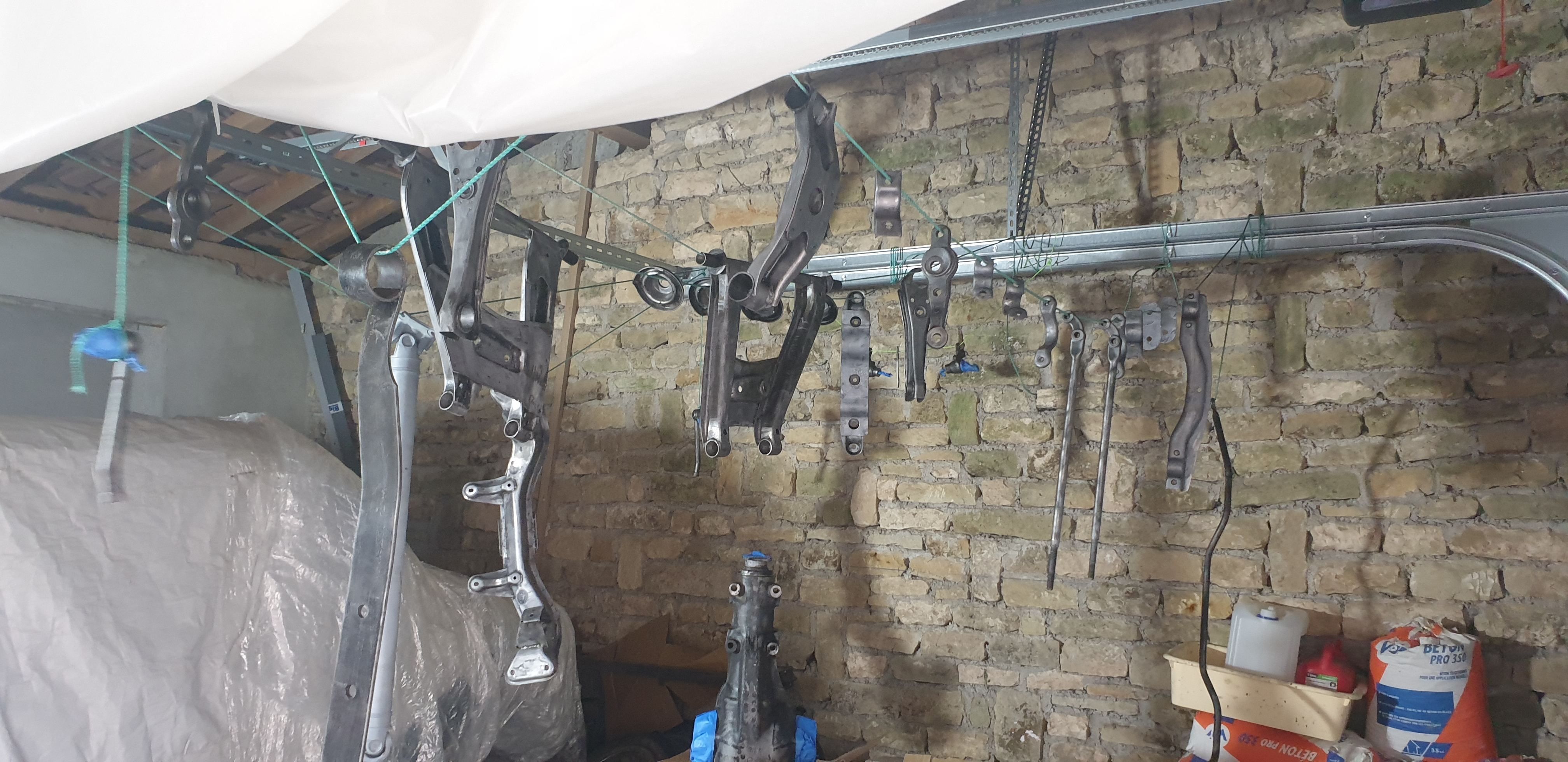

                          Et hop tout les trains sont peints

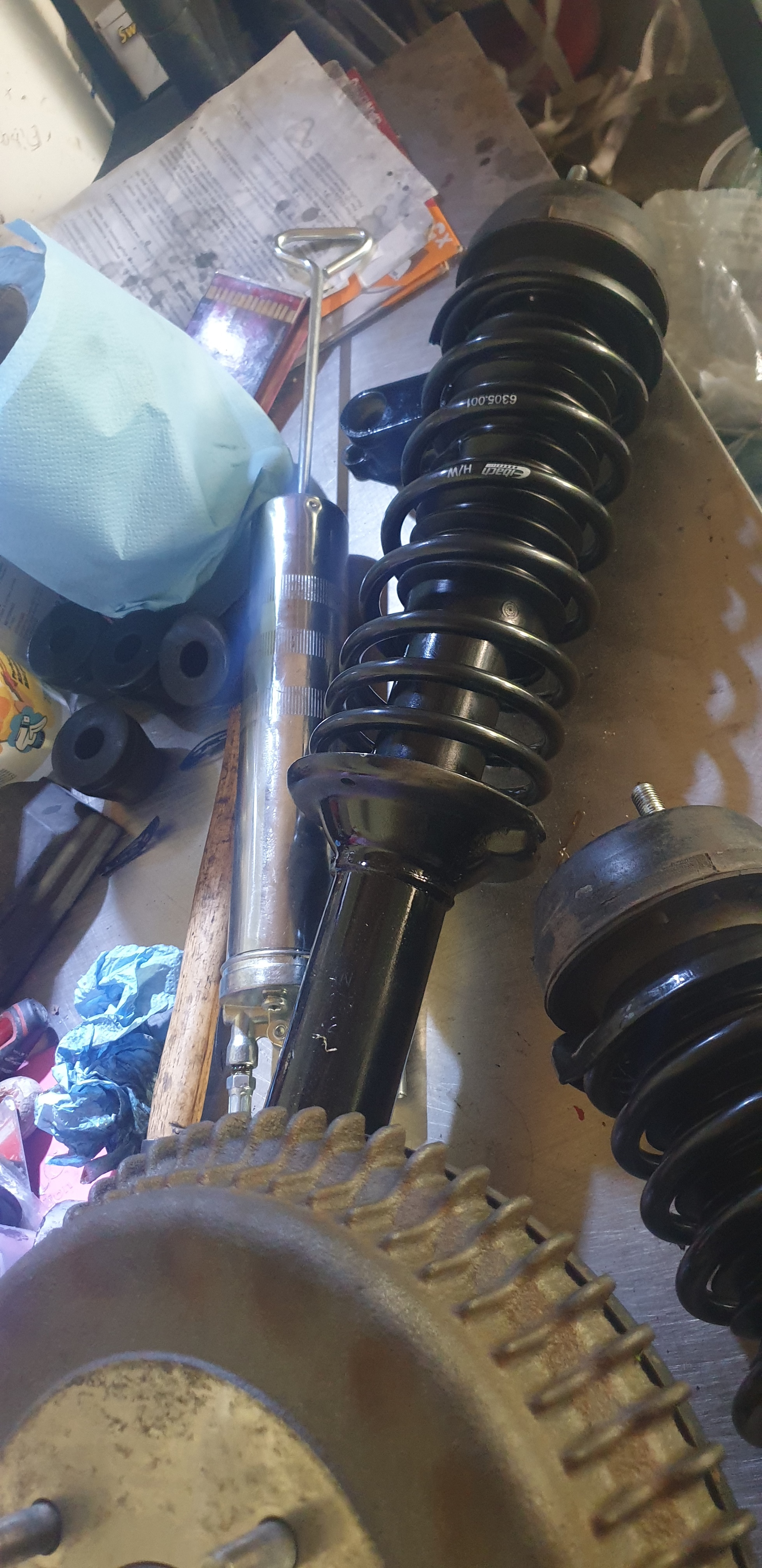

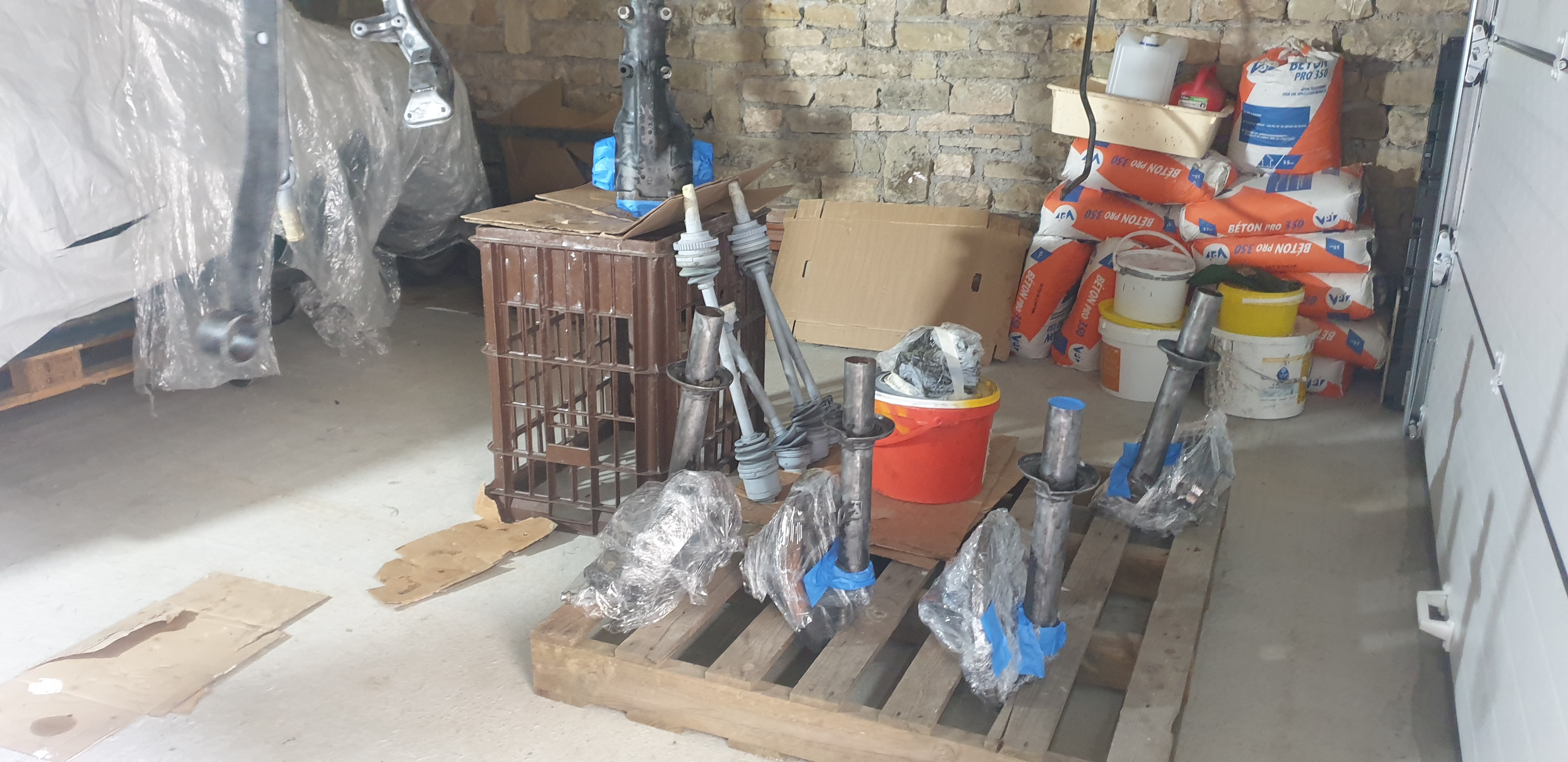

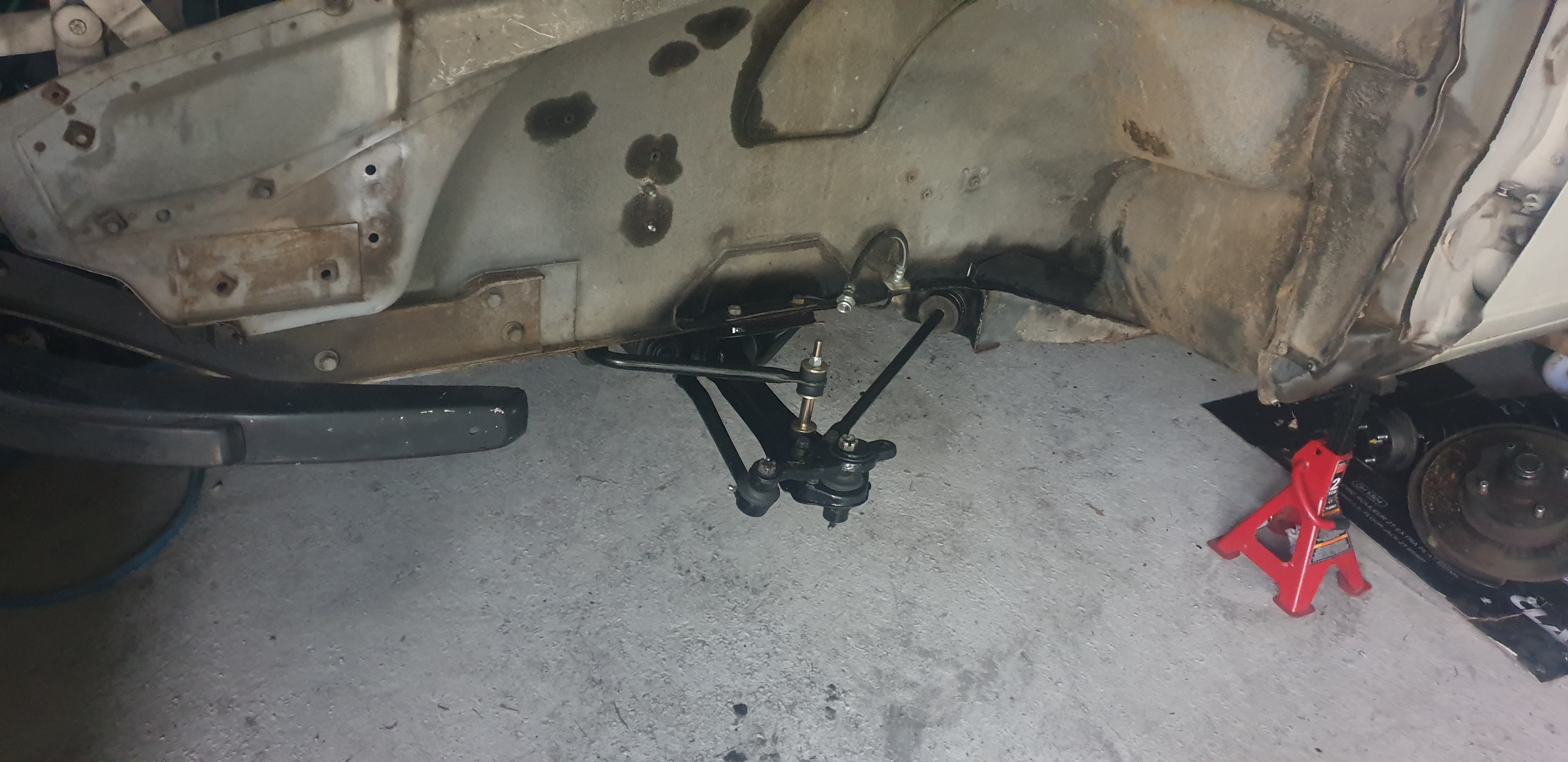

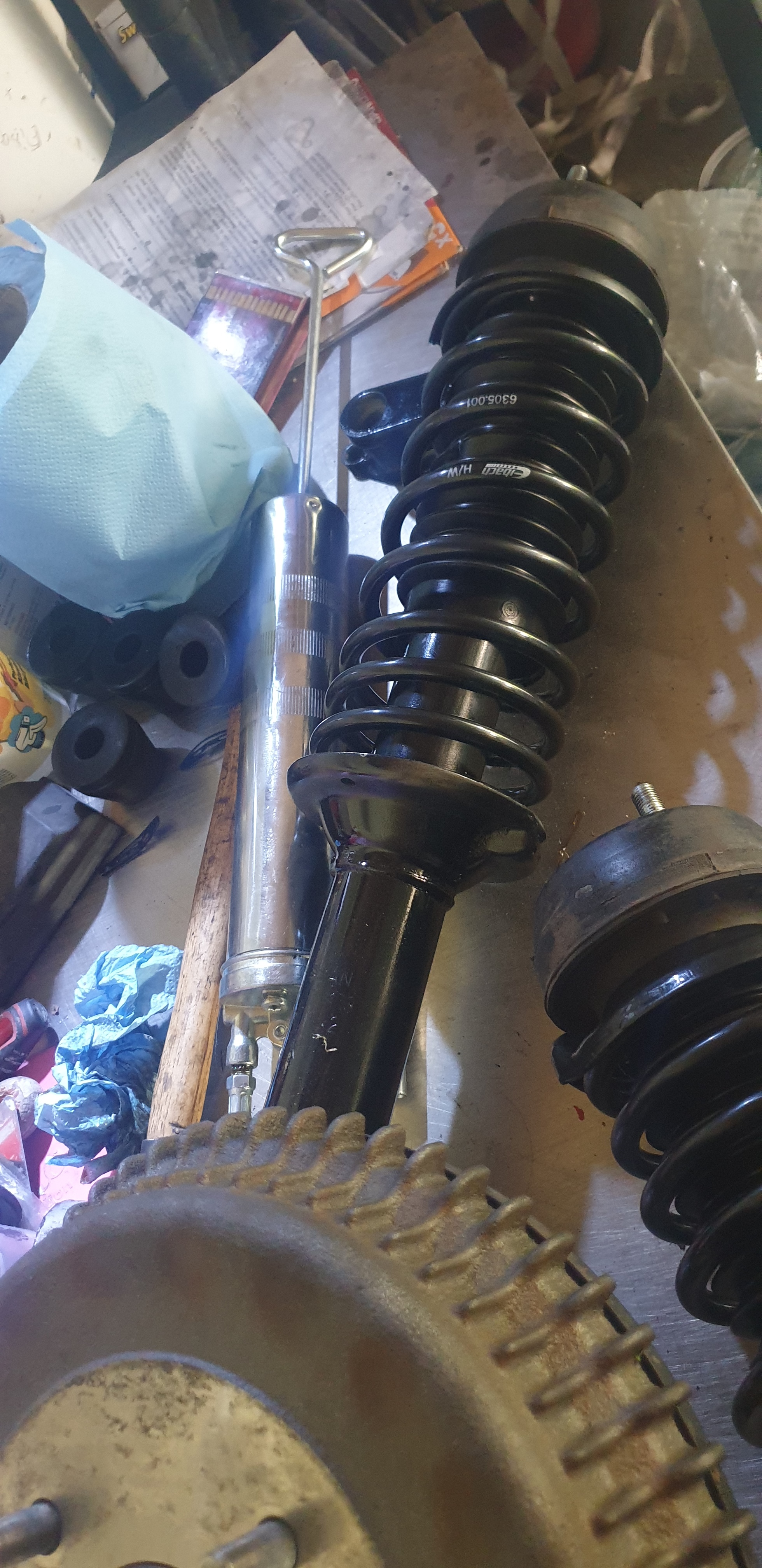

                            Pas facile quelques déconvenues mais bon.
                            Bien avancé tout de même, moteur et boite de nouveau en place.
                            Train avant prêt avec les 4 amortisseurs changés.
                            Je passe le moment ou je monte le ressort a l'envers et je demonte celui qui était à l'endroit .
