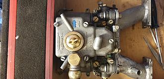

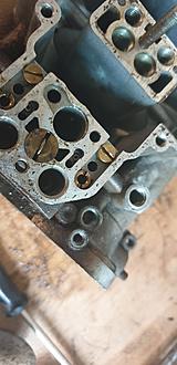

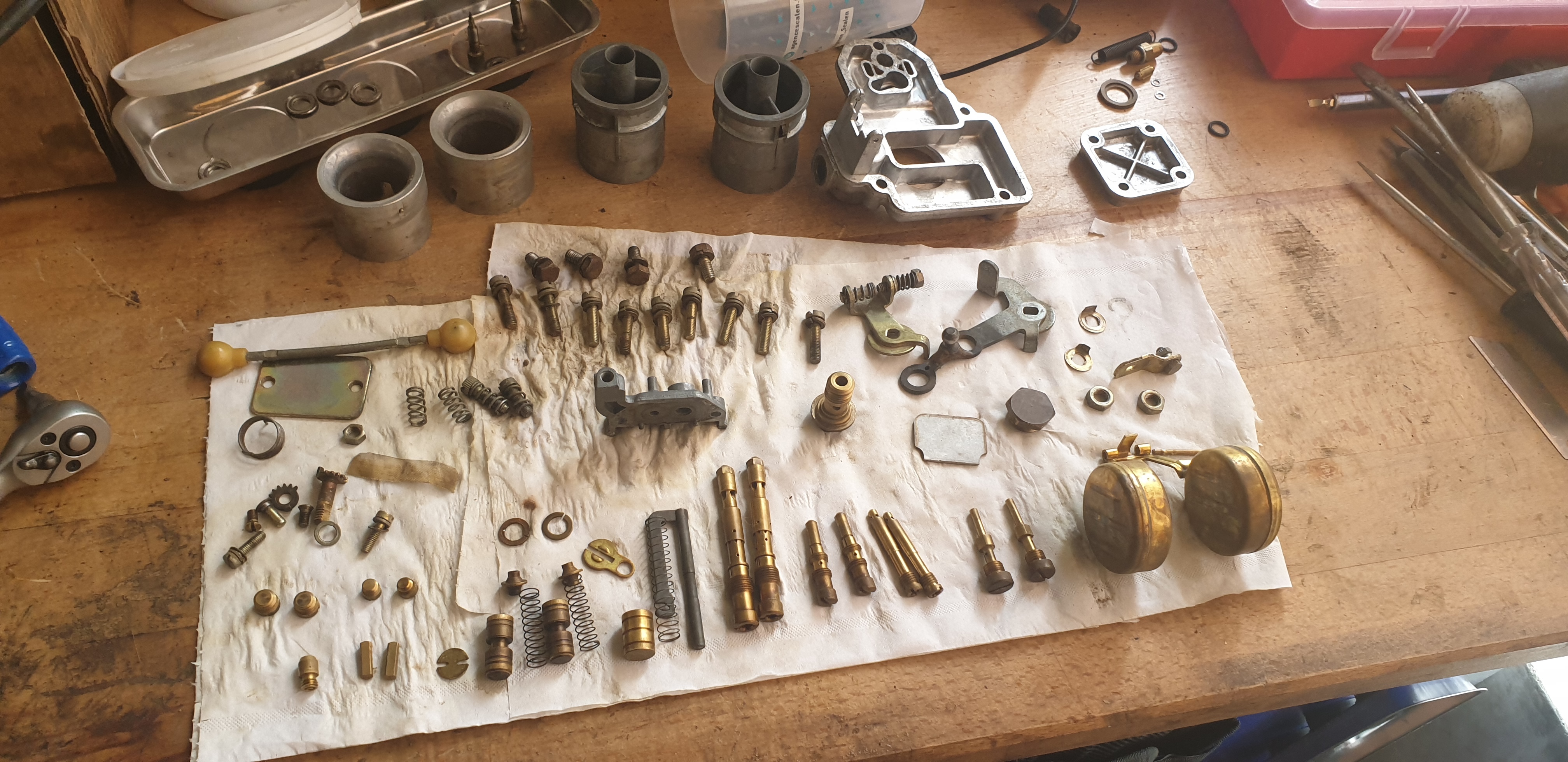

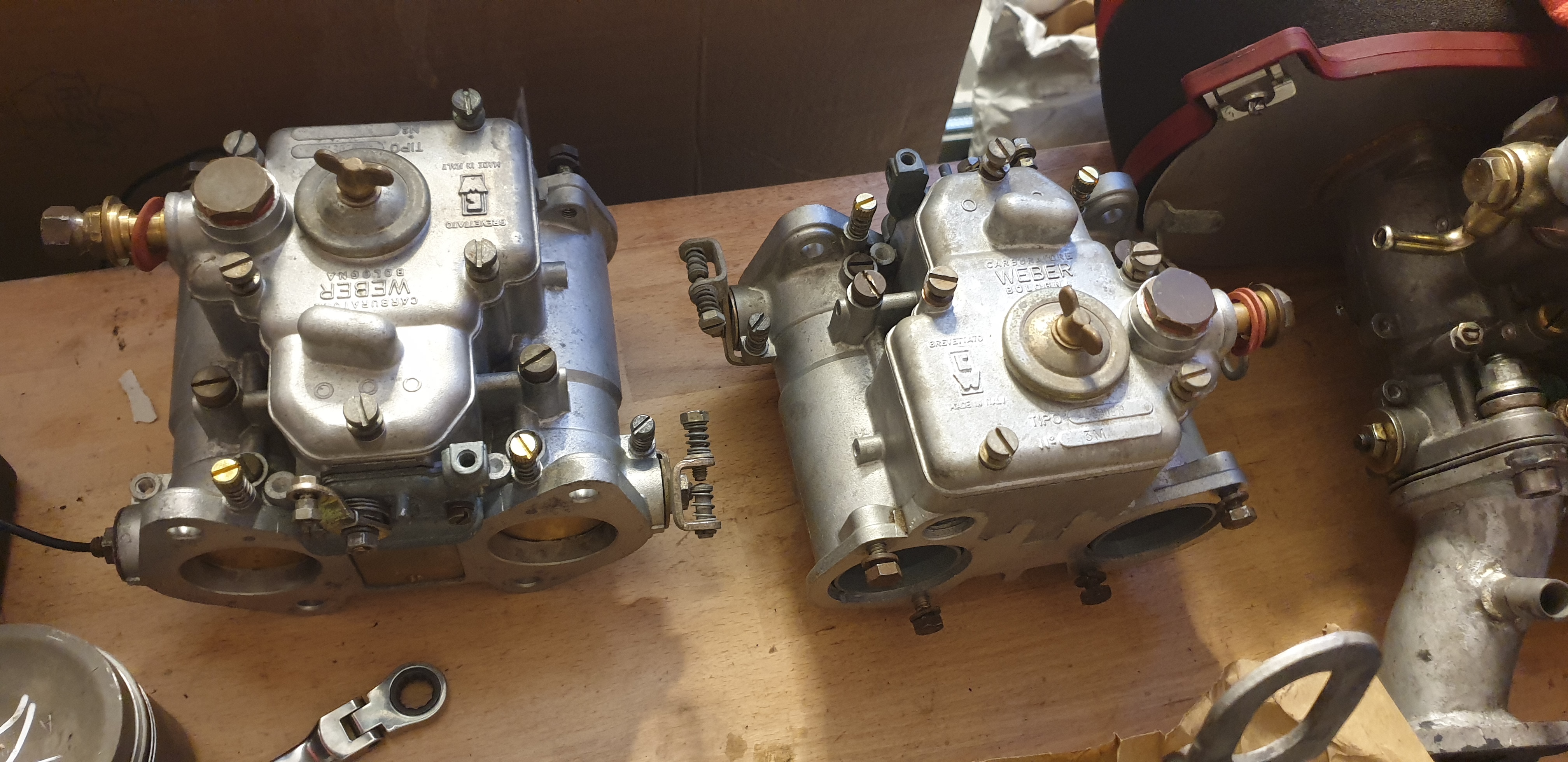

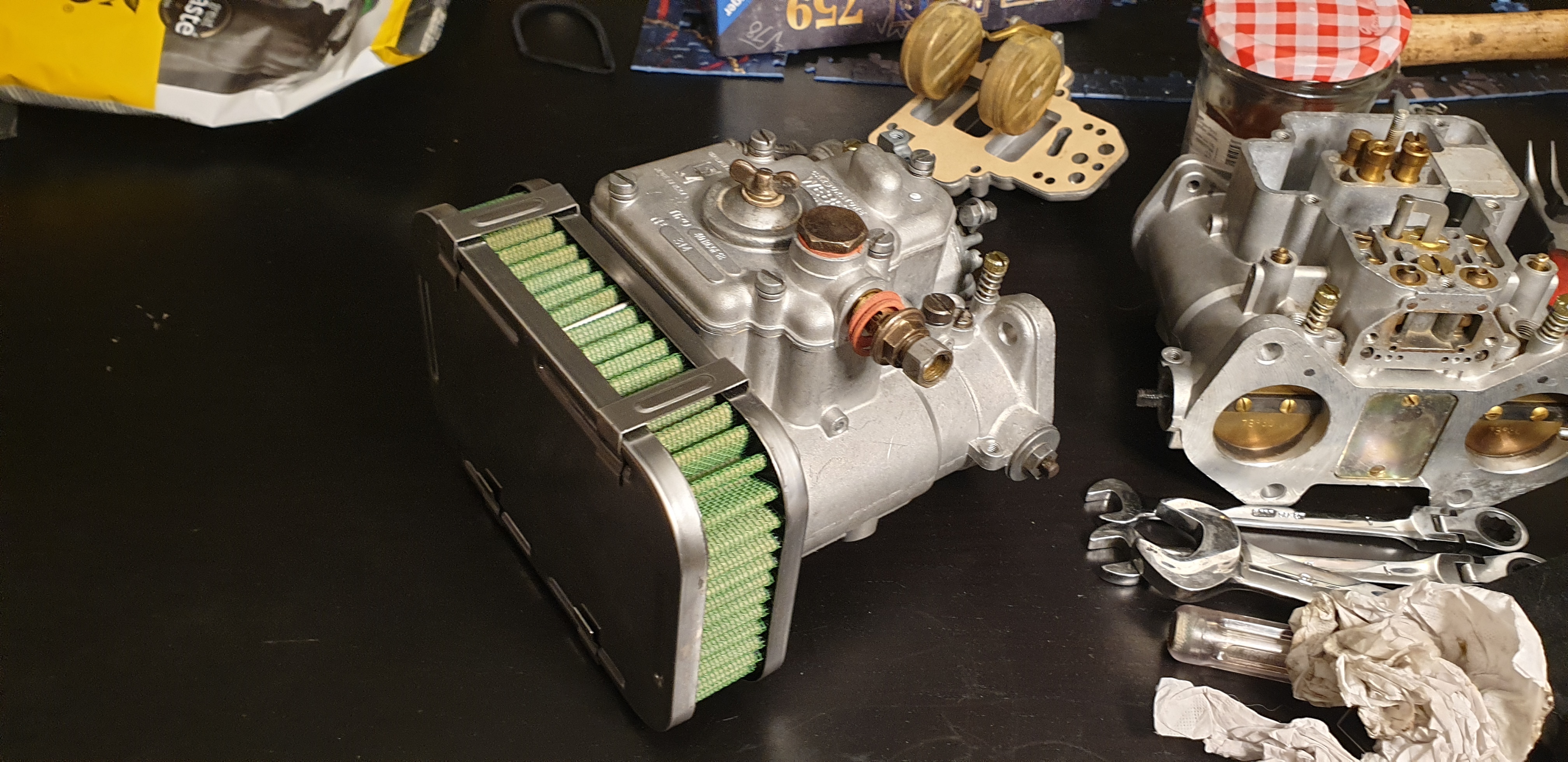

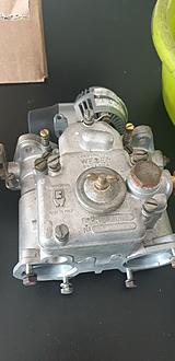

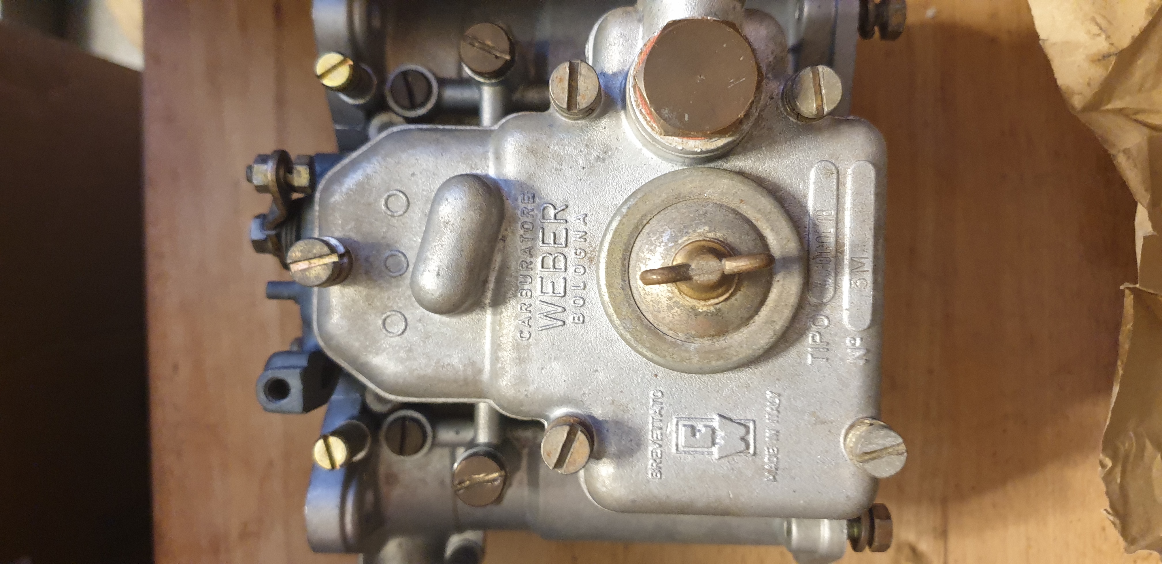

      Petite avancé de la restauration des weber

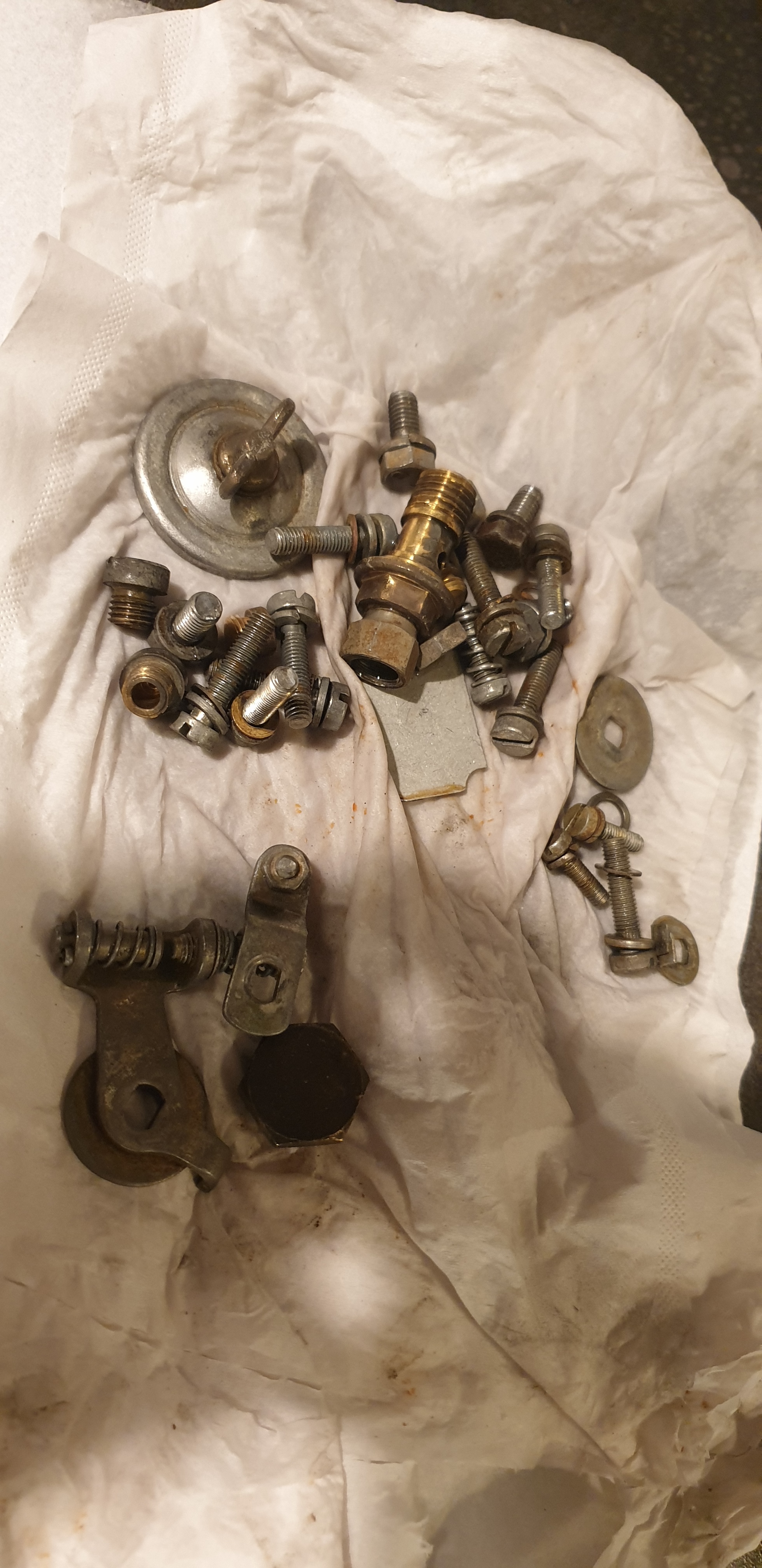

        Pas mal avancé ce matin. A mon humble avis les weber sont là depuis longtemps et on probablement été démonté une fois.
        J'ai des têtes de vis abimé de certains gicleurs dans les carbu. Il manques des rondelles etc.
Nom : 		20210929_112405[1].jpg
Affichages :	594
Taille :		2,09 Mo
        Nettoyer à l'ultrason et changement des joints papiers.
        De quoi partir sur une base saine pour les régler.
        Bon je regrette de pas repasser au zinc certains élément mais je n'ai pas ce qu'il faut sous la main.

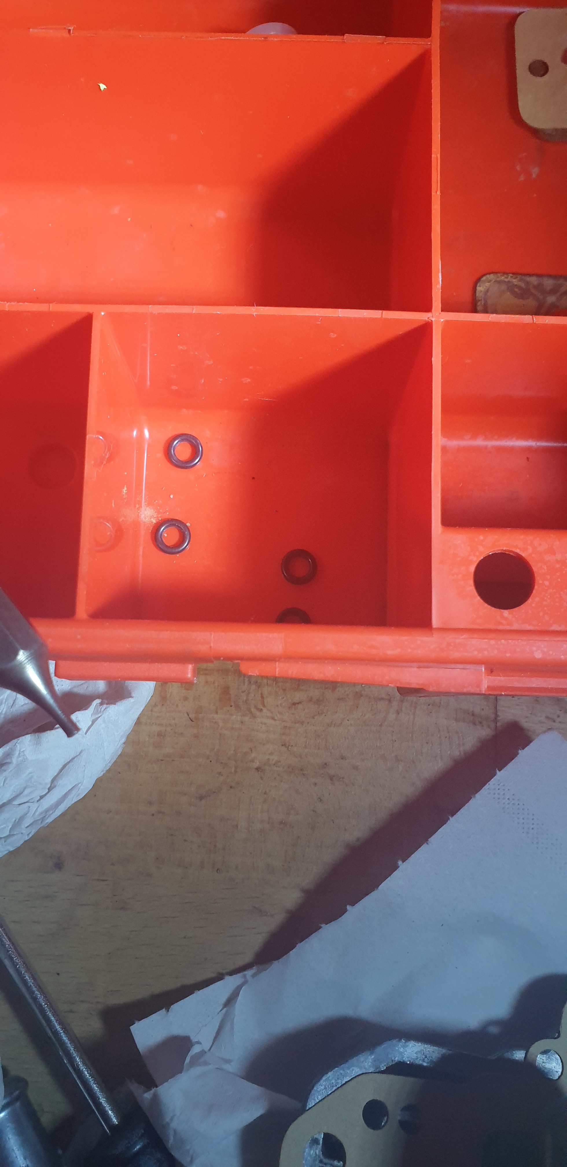

        Aussi si quelqu'un sait pourquoi, j'ai autant de petits joints toriques dans le kit?
Nom : 		20210925_212349[1].jpg
Affichages :	550
Taille :		1,90 Mo
          Ça avance bien
          pour les pièces en acier, il faudrait rezinguer mais pour celles en laiton qui sont oxydées, j’ai une astuce: tu leur fais faire trempette dans du ketchup pendant 24 hrs. Elles vont briller à nouveau.
            J'ai également nettoyé mes weber il n'y a pas longtemps (DCOE40), pour les petits joints toriques certains vont sous la rondelle elle même sous le ressort de la vis de richesse (mais souvent absent). Dans mon cas culasse et bas moteur étaient ramenés sur un filtre K&N ...
            Dommage que je n'ai pas eu l'astuce du ketchup avant
              Demain je poste le résultat du Ketchup
                Envoyé par Calliope Voir le message
                Intéressé par le résultat
                en plus, j’ai plein de pochons de ketchup dans le frigo dont je ne sais que faire
                  Quelle marque de ketchup donne les meilleurs résultats ?
                  • phil05
                    phil05 a commenté
                    Et avec du ketchup épicé on gagne des CV ? a moins que ça chauffe + et provoque des flammes à l'échappement ? !!!!!
                    Comme dit Phil, gaffe à pas fissurer le pot et fendiller la durite !!!

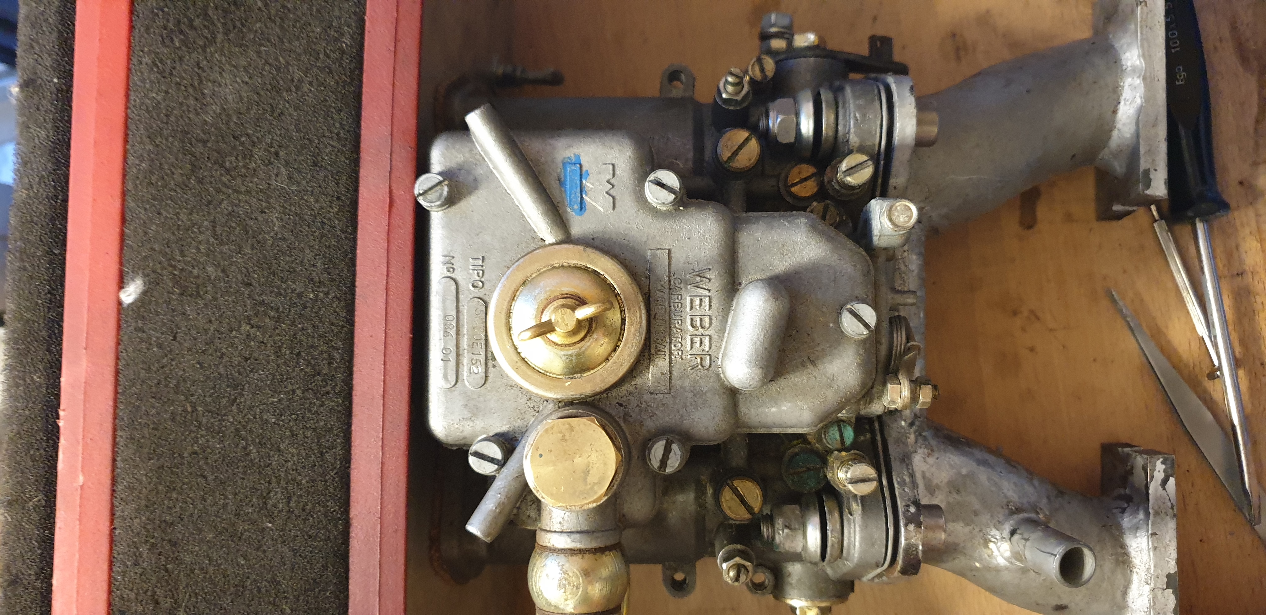

                  Et bien le résultat est très bien, plus de tache de rouille ni de corrosion. Ca fait partir le zinc avec mais ça vaut le coup si comme moi il y avait des taches un peu partout.
                  Pour la marque c'est du Heinz simple sans épice
                  Bon Maintenant je suis gêné, j'ai pas trop envie de toucher aux gicleurs, car le reste du moteur est dans son "jus". J'ai un ralenti stable et ca accélère bien, très bien même, j'aime beaucoup .

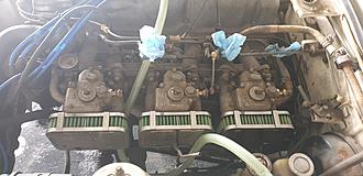

Nom : 		20210925_140315.jpg
Affichages :	448
Taille :		2,21 Mo
ID : 			298151​Les carbu avant
Nom : 		20211002_190923.jpg
Affichages :	467
Taille :		2,27 Mo
ID : 			298149Cliquez sur l'image pour la voir en taille réelle
Nom : 		20211019_114423.jpg
Affichages :	462
Taille :		2,31 Mo

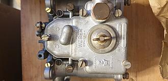

ID : 			298150la c'est remonté avec simplement ultrason et essence.​​

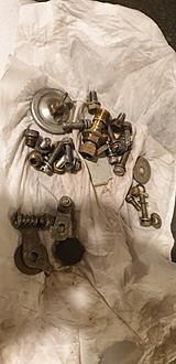

ID : 			298148Après le ketchup

                  A gauche un 45 neuf à droite le 40 de la z nettoyé on voit bien la différence et on perd le zingage.
                  Je pense me rendre un kit restom pour zinguer, je verrais bien à ce moment.

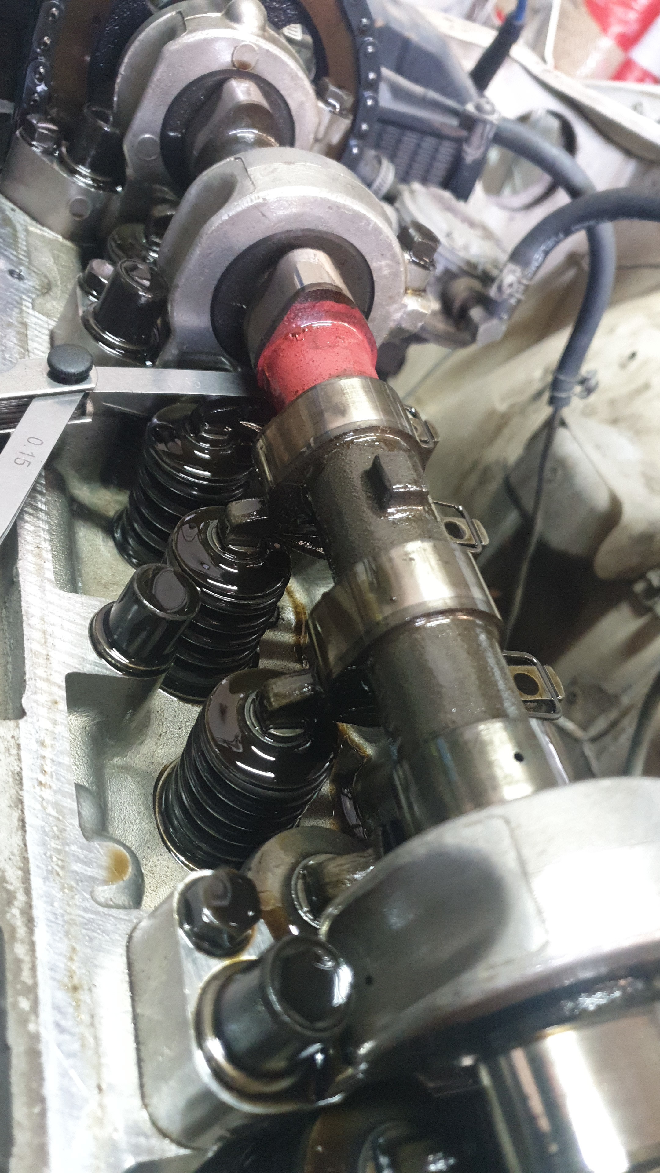

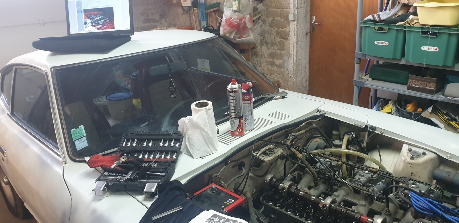

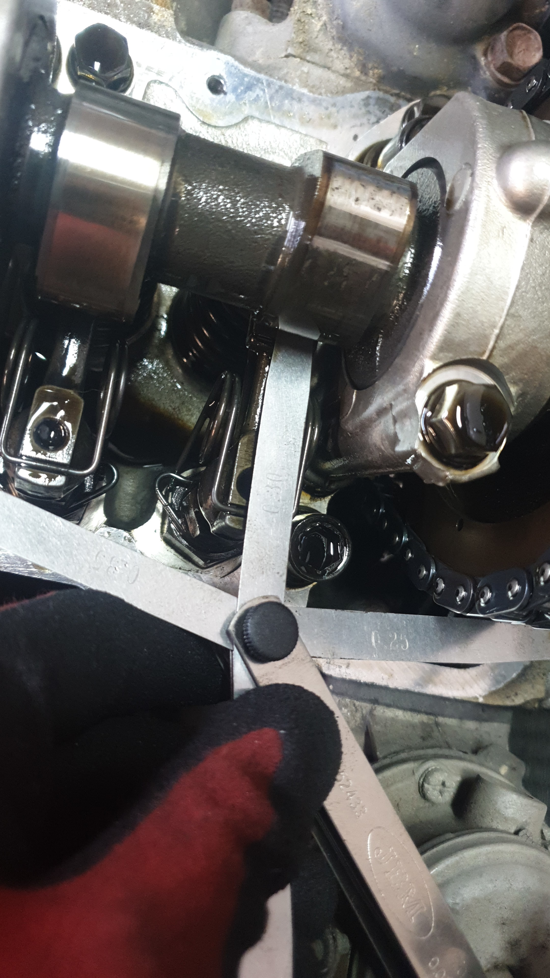

                      Petite mise à jour même si je produis pas grand chose en ce moment.
                      Réglage des soupapeS.
                      Merci au tuto de Lazeum .
                      Tout fait à la clef plate. Faut sortir les biscottos, ça aurait été un calvaire si j'aurai eu plus de soupapes...
                      Cliquez sur l'image pour la voir en taille réelle   Nom : 		IMG-20220101-WA0000.jpg  Affichages :	0  Taille :		177,8 Ko  ID : 			300544Cliquez sur l'image pour la voir en taille réelle   Nom : 		IMG-20220101-WA0002.jpg  Affichages :	0  Taille :		195,1 Ko  ID : 			300545Cliquez sur l'image pour la voir en taille réelle   Nom : 		20220101_105248.jpg  Affichages :	0  Taille :		304,9 Ko  ID : 			300546Cliquez sur l'image pour la voir en taille réelle   Nom : 		20220101_102451.jpg  Affichages :	0  Taille :		337,5 Ko  ID : 			300547

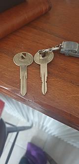

                      Pour le plaisir un petit porte clef et la belle clef qui va avec, merci Sean (que de gens formidable sur le forum )
                      Cliquez sur l'image pour la voir en taille réelle   Nom : 		20220101_132342.jpg  Affichages :	0  Taille :		98,6 Ko  ID : 			300543
                        (que de gens formidable sur le forum ) => ravi que tu n'ais plus de doutes hahaha

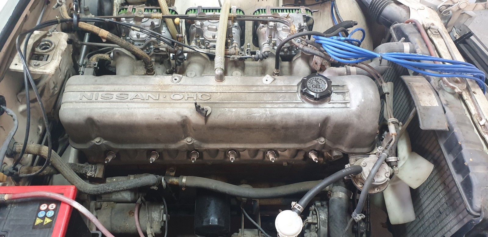

                          Je suis pris d'une énergie en ce moment .
                          Ligne en inox posé! Merci Z Story.
                          Super bruit, rauque qui accompagne à merveille les Weber.
                          Sans être trop bruyants, et ce même avec mon isolation qui est inexistante sur la mienne.
