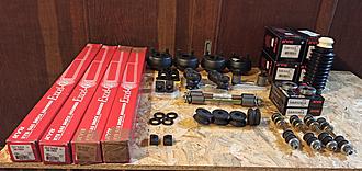

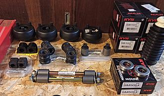

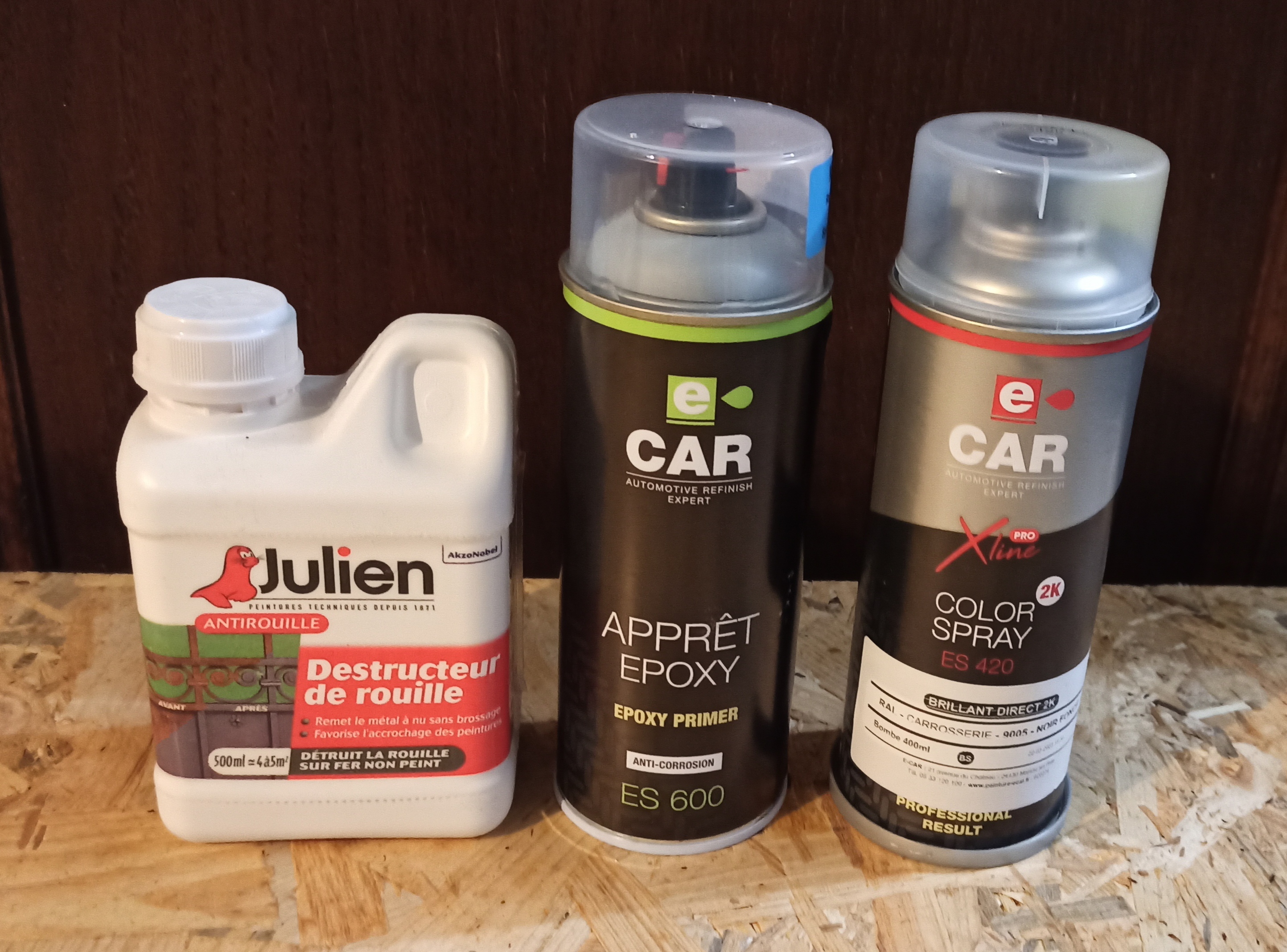

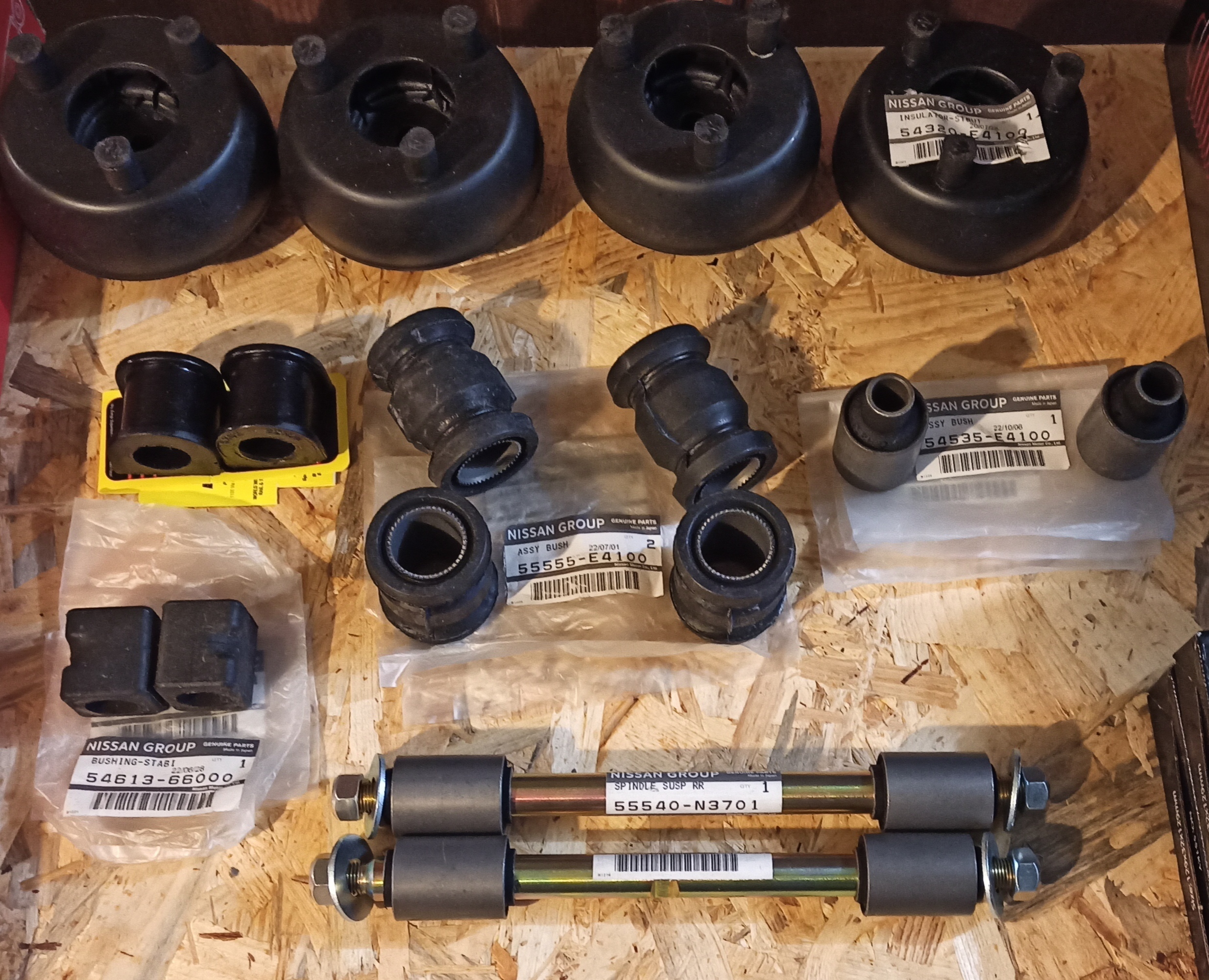

                    Je commence par un petit inventaire du matos :
Nom : 		IMG_20230326_200444.jpg
Affichages :	385
Taille :		3,20 Mo

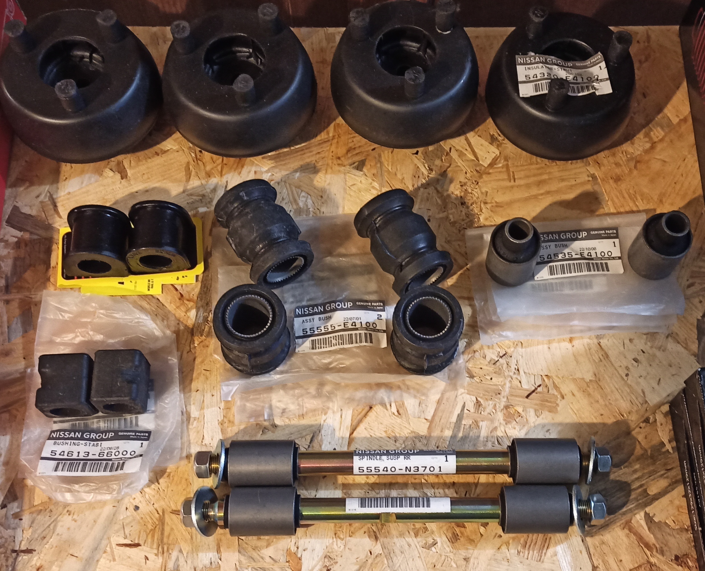

Nom : 		IMG_20230326_200321.jpg
Affichages :	374
Taille :		2,31 Mo

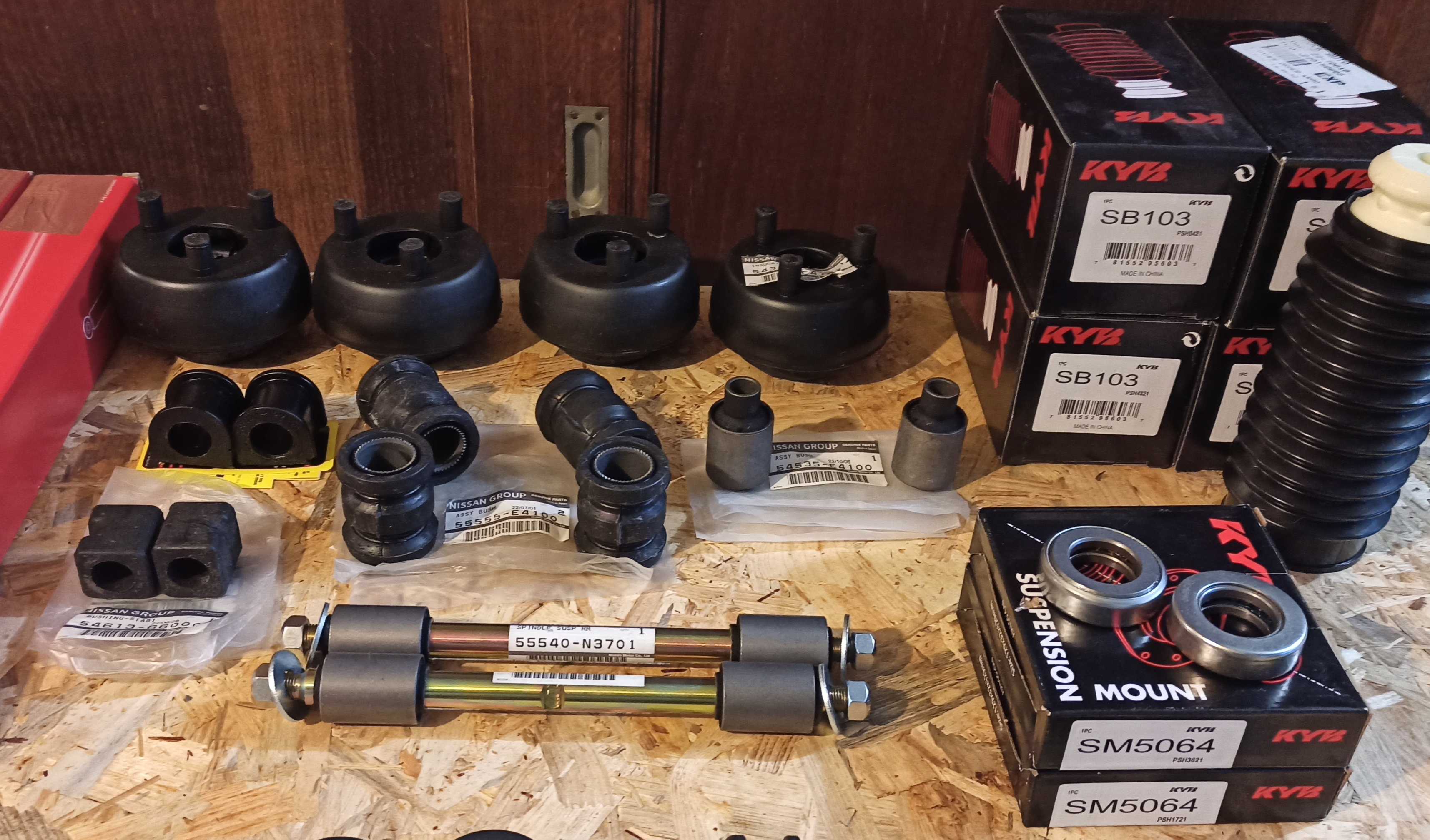

Nom : 		IMG_20230326_200406.jpg
Affichages :	397
Taille :		1,72 Mo

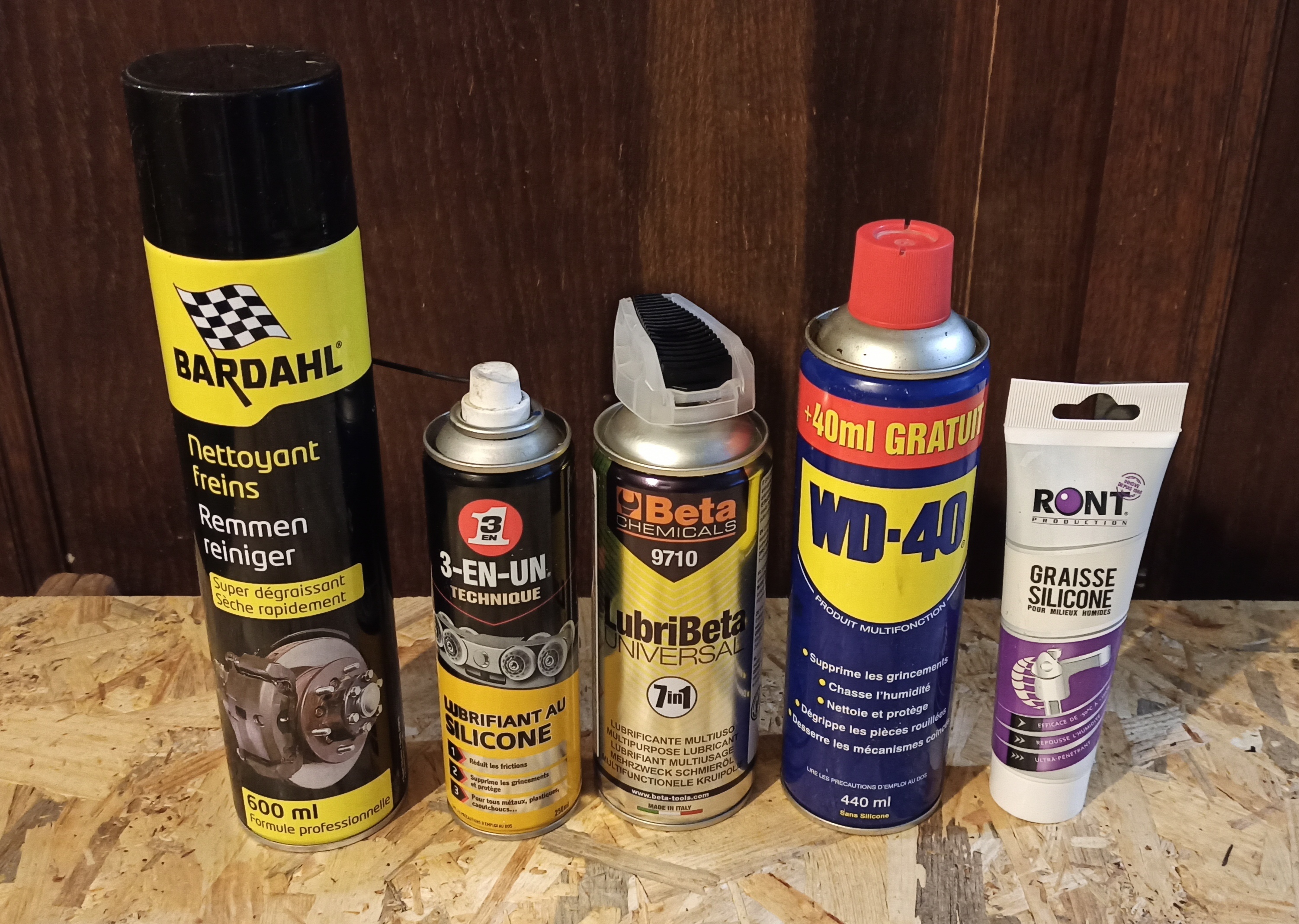

                    La base de ce qui devrait servir à démonter, puis remonter sans que ça couine ...
Nom : 		IMG_20230326_200213.jpg
Affichages :	422
Taille :		2,19 Mo

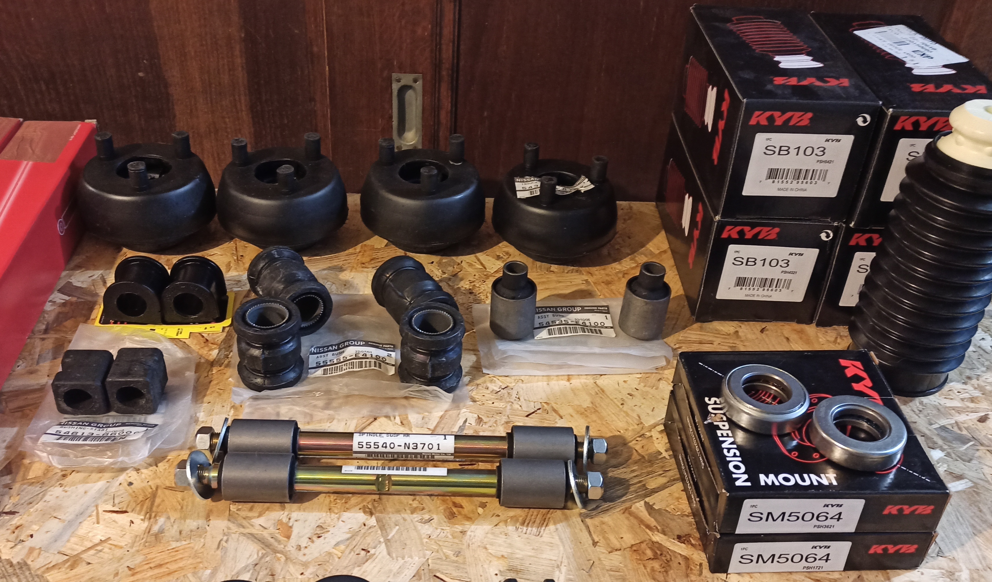

                    Et quand j'en serai là, il y en aura un bon bout de fait !!!
Nom : 		IMG_20230326_200234.jpg
Affichages :	386
Taille :		1,76 Mo
