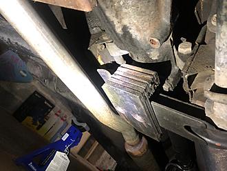

        Pour Wesley,

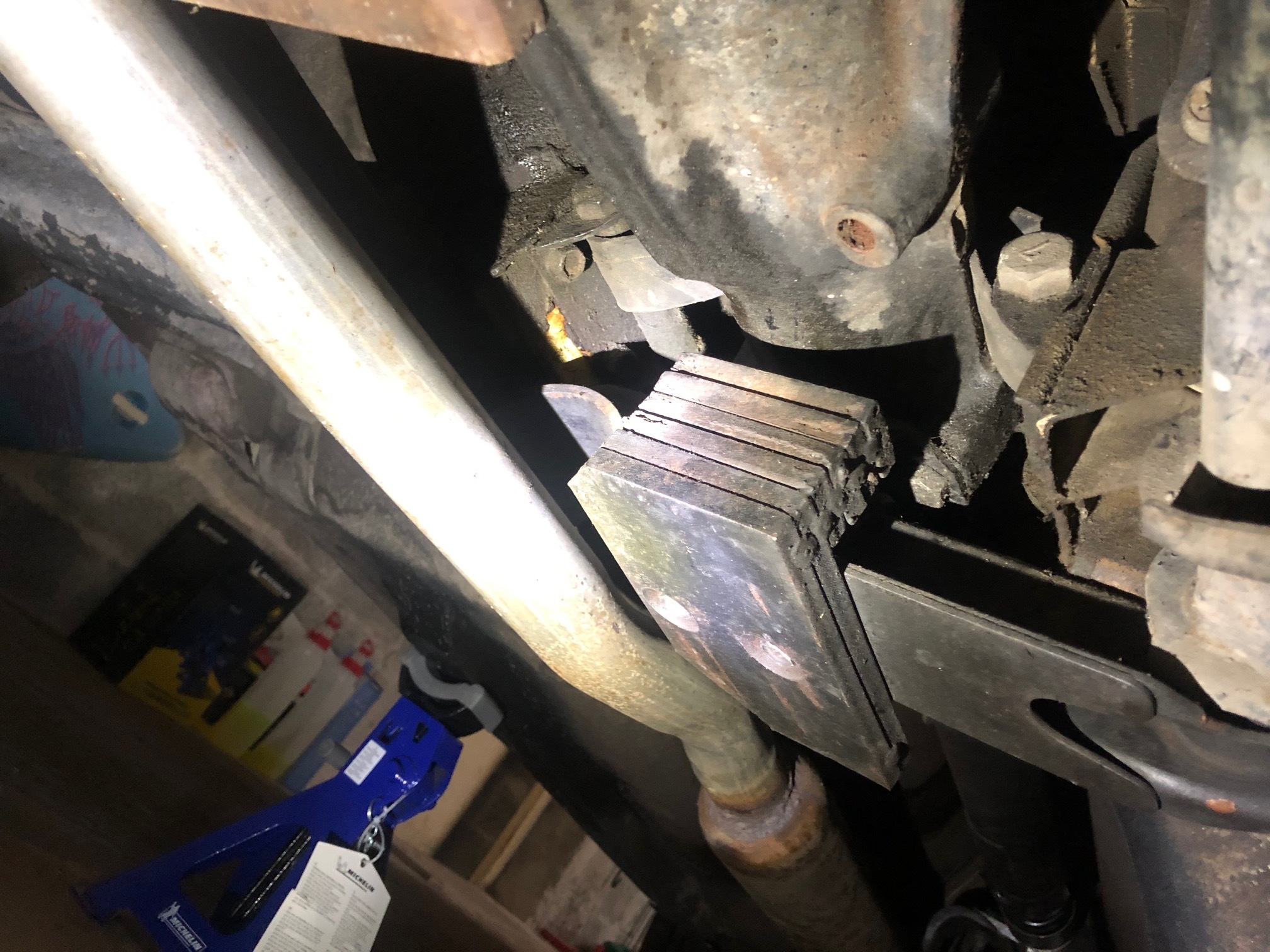

        concernant cette plaque anti vibration, la mienne est très bizarre avec un empilement de plaques soudés côté arrière.
Nom : 		C16E388F-E28D-44A1-ACF9-4E34B1AB9977.jpeg
Affichages :	233
Taille :		677,1 Ko
        de plus d’apres ma doc technique j’ai un différentiel R200 en boîte manuel, puisque le différentiel R180 était pour les boites auto , non ?
        • Wesley
          Wesley a commenté
          Celui-ci est le bon modèle pour 280Z. Un empilement de plaques soudées.
          Pardon, j'ai mal interprété ce que j'avais lu sur les forum US. Enfaite, toutes les Z après 1975 sont équipées de ce dispositif.
          En revanche, pour celles d'avant 1975, ça devait être monté en après-vente par les concessionaires, et uniquement sur les R180 2 places à priori.
          Dernière modification par Wesley, 31 mars 2023, 10h03.
        • Triangulé
          Triangulé a commenté
          j'ai une de 1975, j'avais juste la sangle dessus.
          j'ai fait la modif de l'ami NISSAG

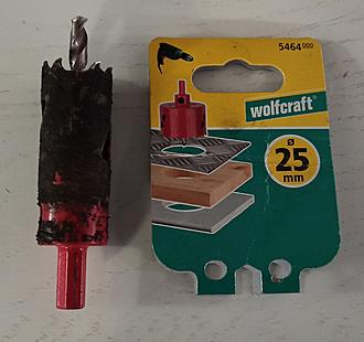

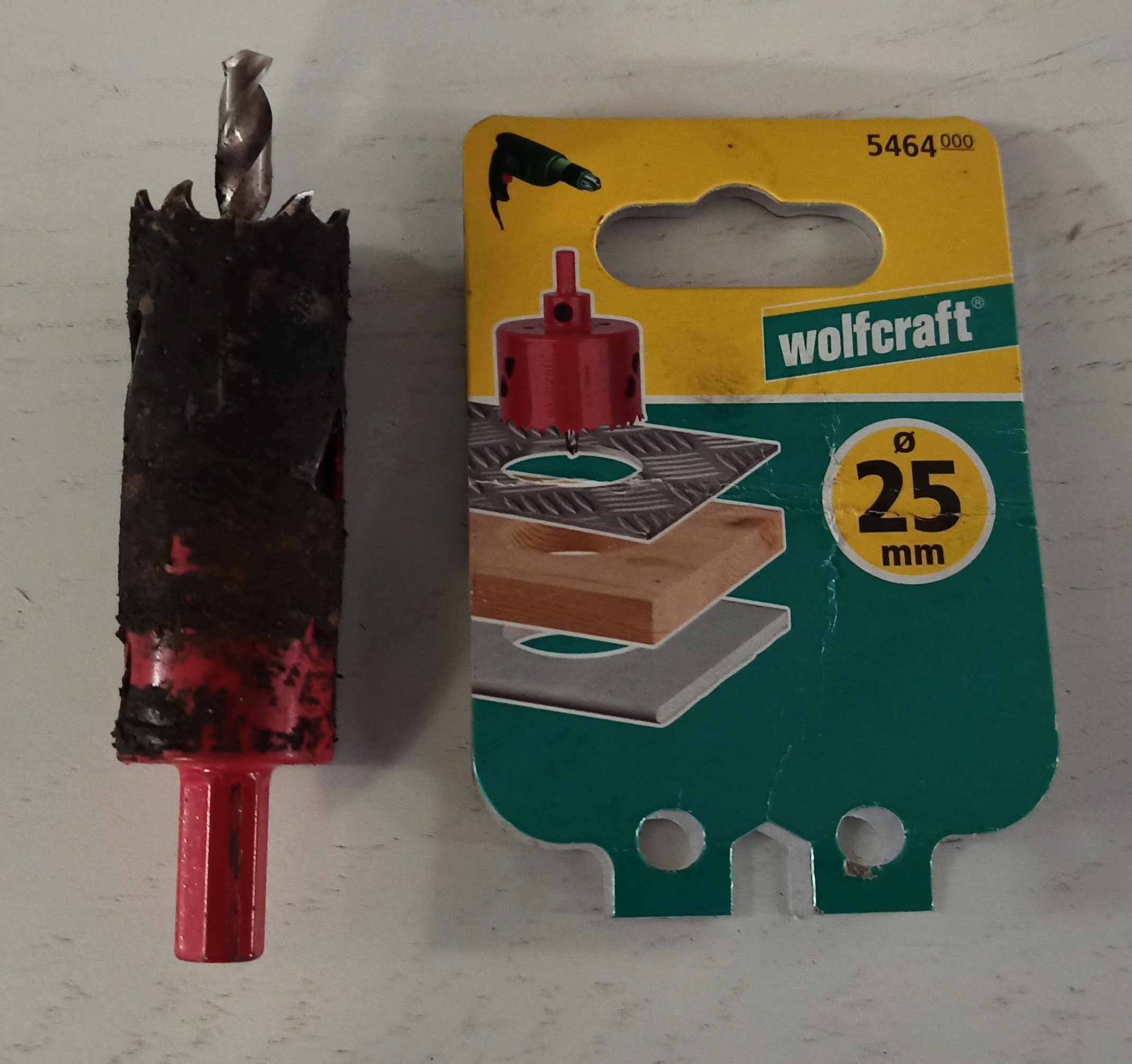

        L'étau est libre, je me colle aux douilles des silentblocs de triangle. Donc ! Pffffffffffff !!!! Je vous avais tous bien lu et je vous ai compris (comme le grand Charles, pas le 3 , le nôtre !!) J'ai trouvé chez Entrepot du Bricolage une scie cloche de 25mm très profonde avec d'assez grosses dents. Je rajouterai la réf. Ca va pas mal pour virer toute la partie centrale et ne garder que la douille externe en fumant beaucoup quand même ... et ça pue ! Je fais les 2 Avant et les 4 Arrière dans la foulée. Ca c'est fait !
        Voilà la scie cloche qui va bien (le caoutchouc, c'est comme les caramels, ça colle aux dents !!):

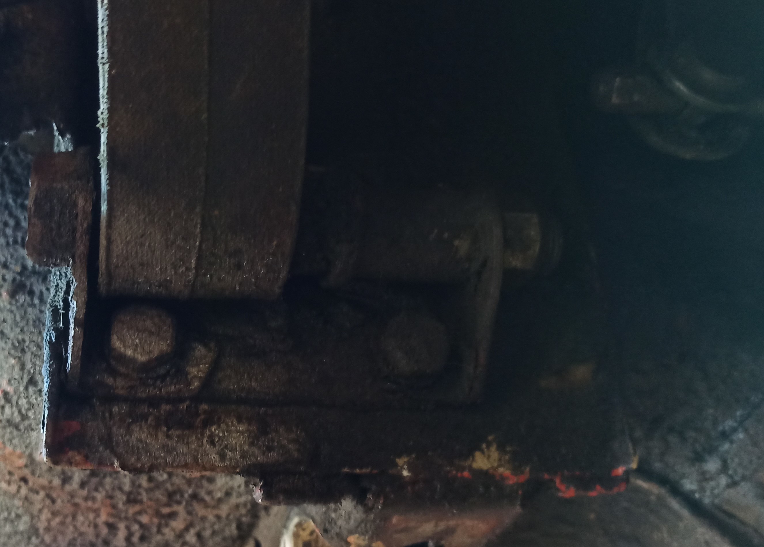

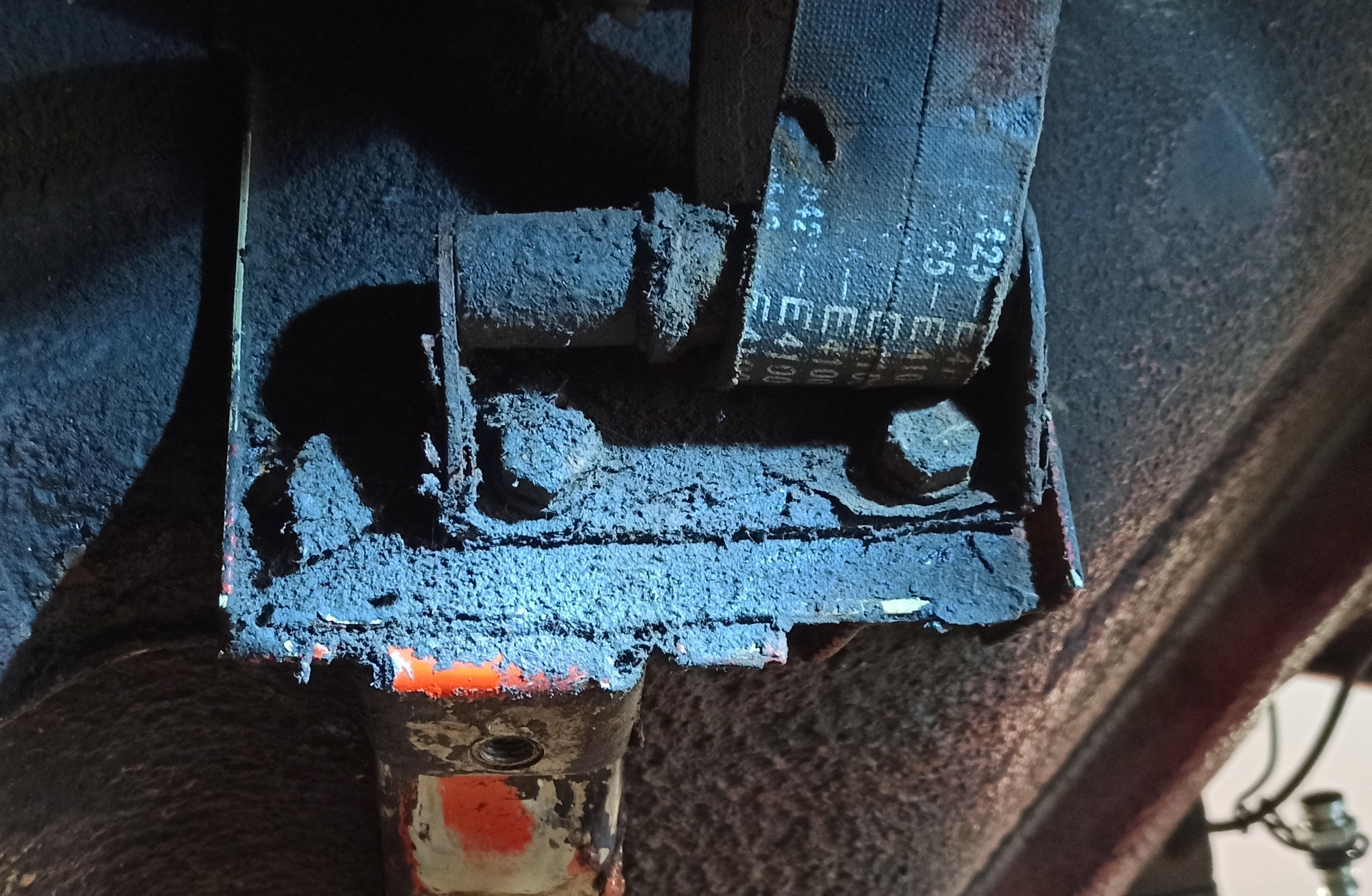

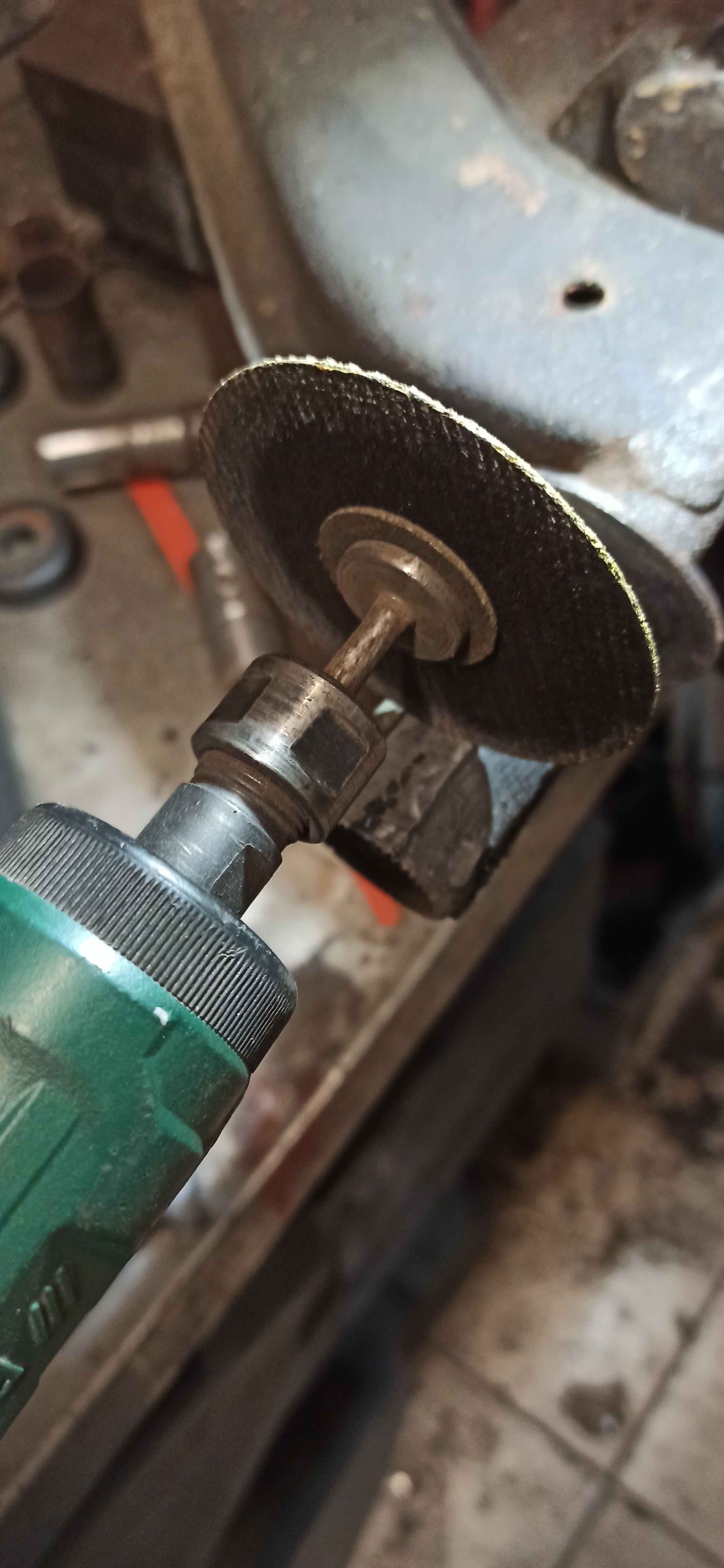

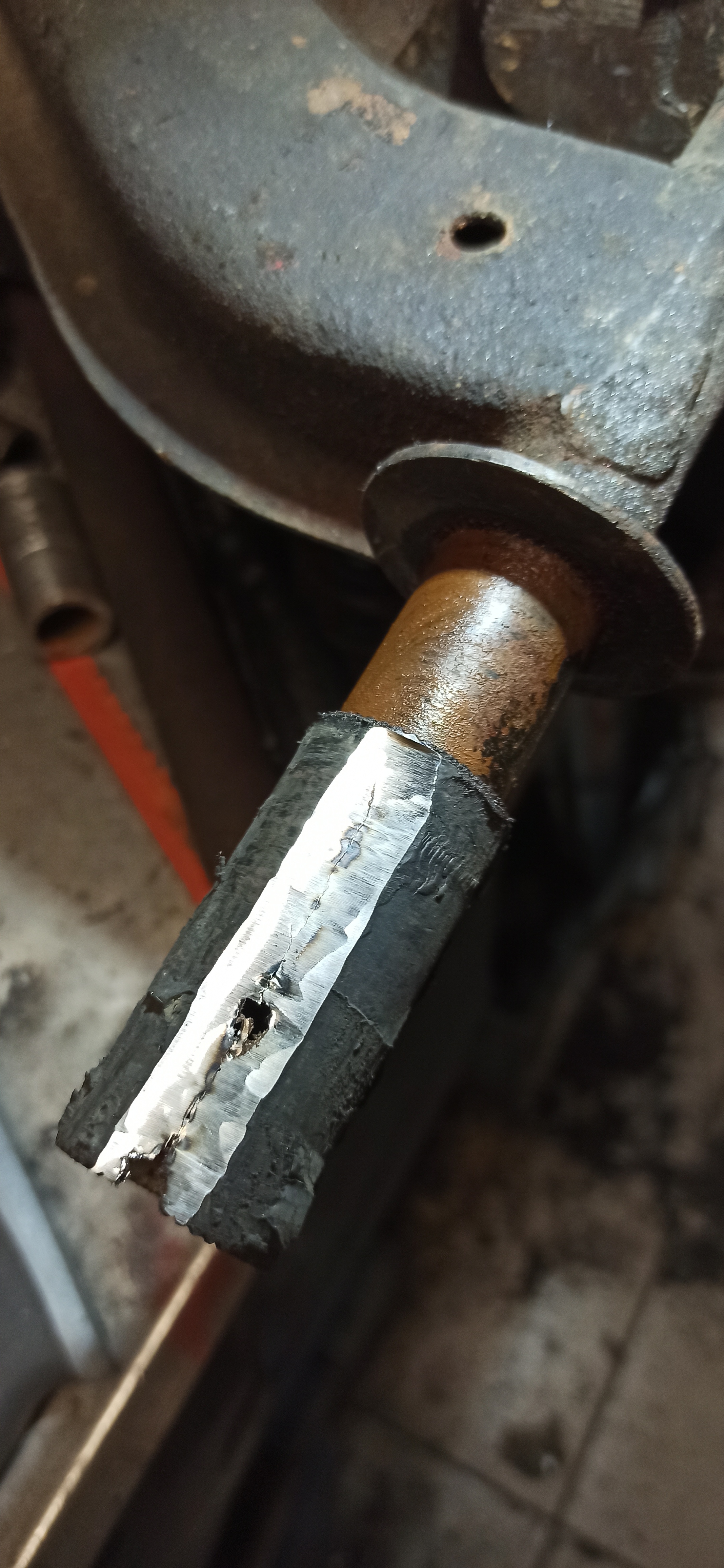

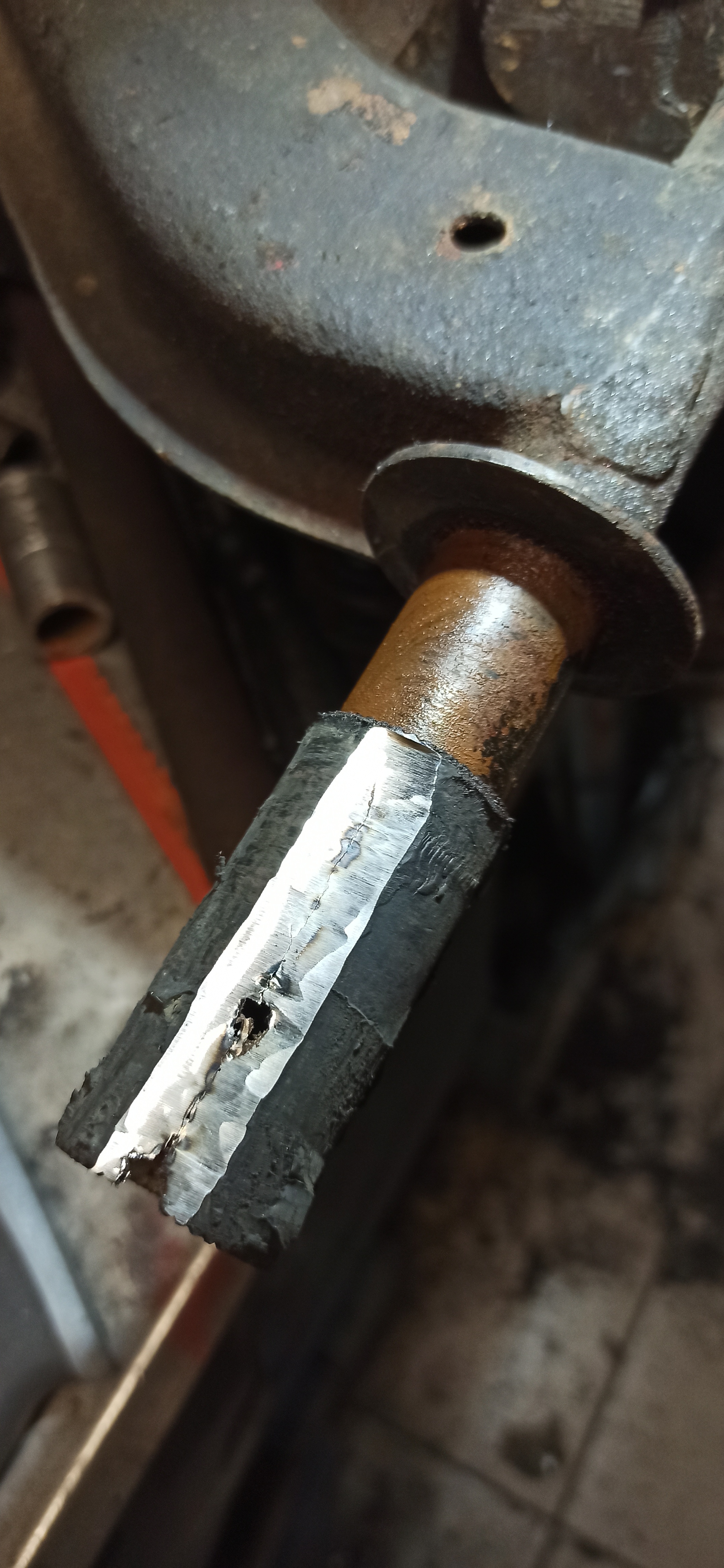

            Sujet suivant, les silentblocs au bout des larges cornes extérieures du triangle arrière. C'est marrant, à gauche comme à droite, 1 est sorti librement l'autre est collé... ???
            Je commence par enlever le caoutchouc, couteau, cutter, ciseau à bois ... Ensuite avec une petite meuleuse, il faut meuler la douille comme si on voulait faire un méplat sur toute la longueur. Pas un trait qui mange trop profond. Quand on creuse, au bout d'un moment, le métal meulé bleuit car il devient très fin. Après, il faut aller doucement jusqu'à ce qui craquèle en se détendant. Petit coup de burin pour décoller, et sa sort à la pince. Il ne m'en reste plus qu'un à faire demain !

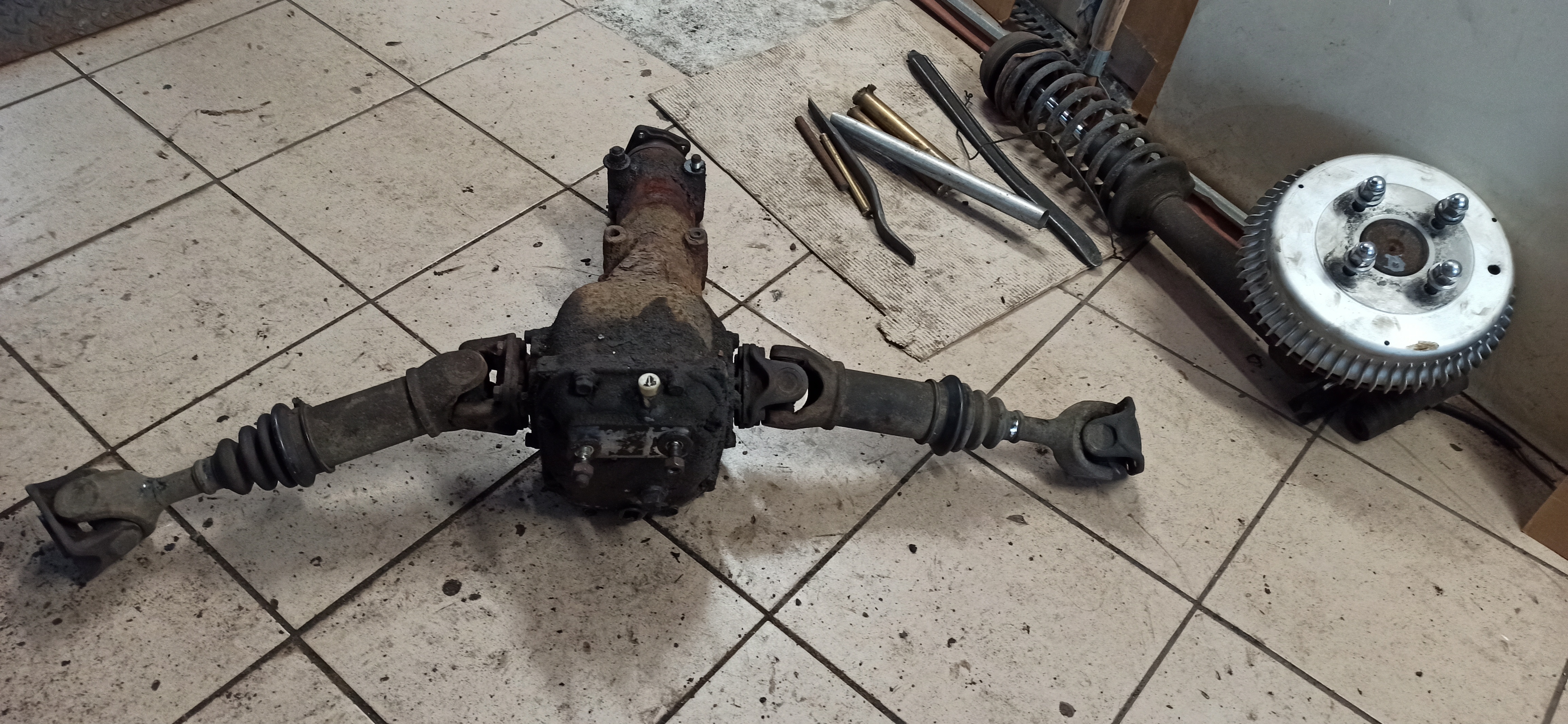

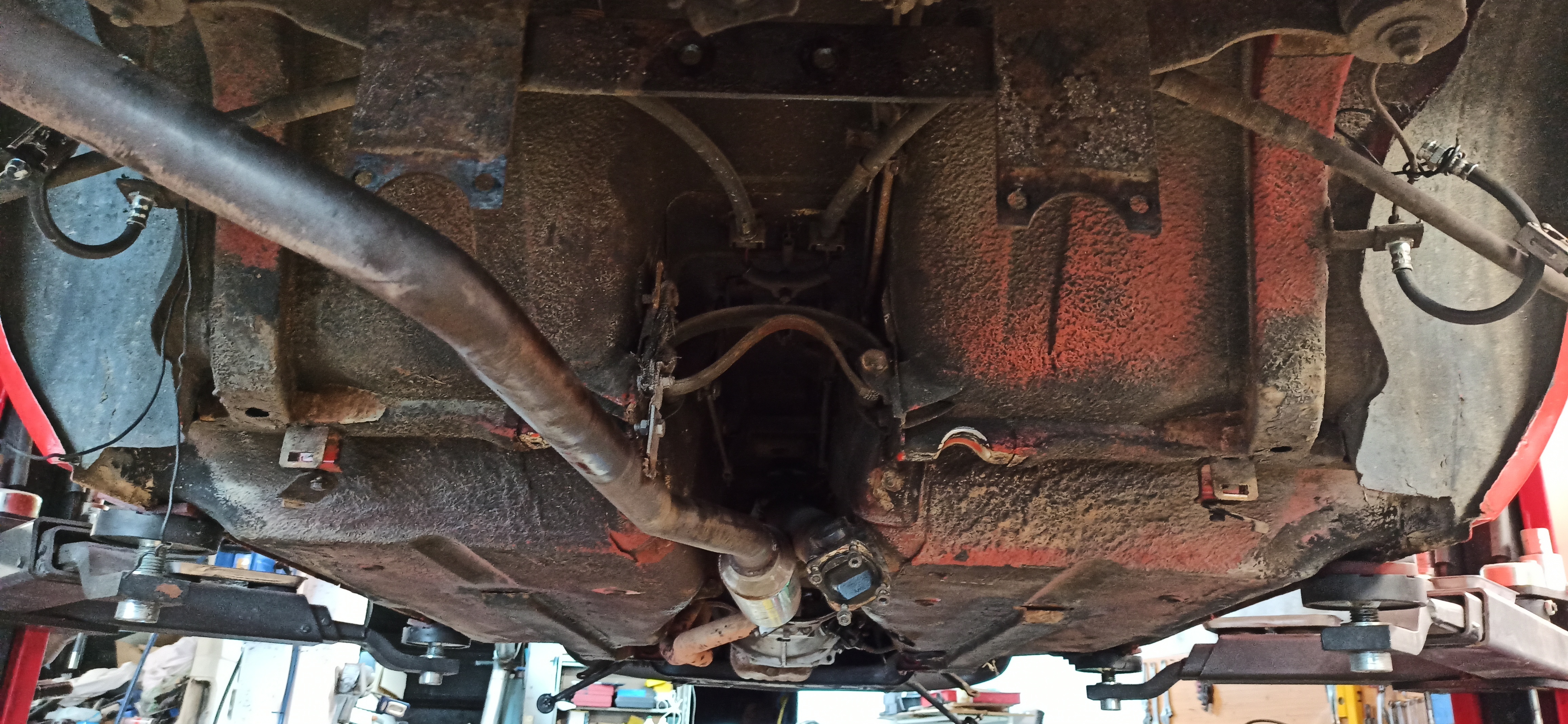

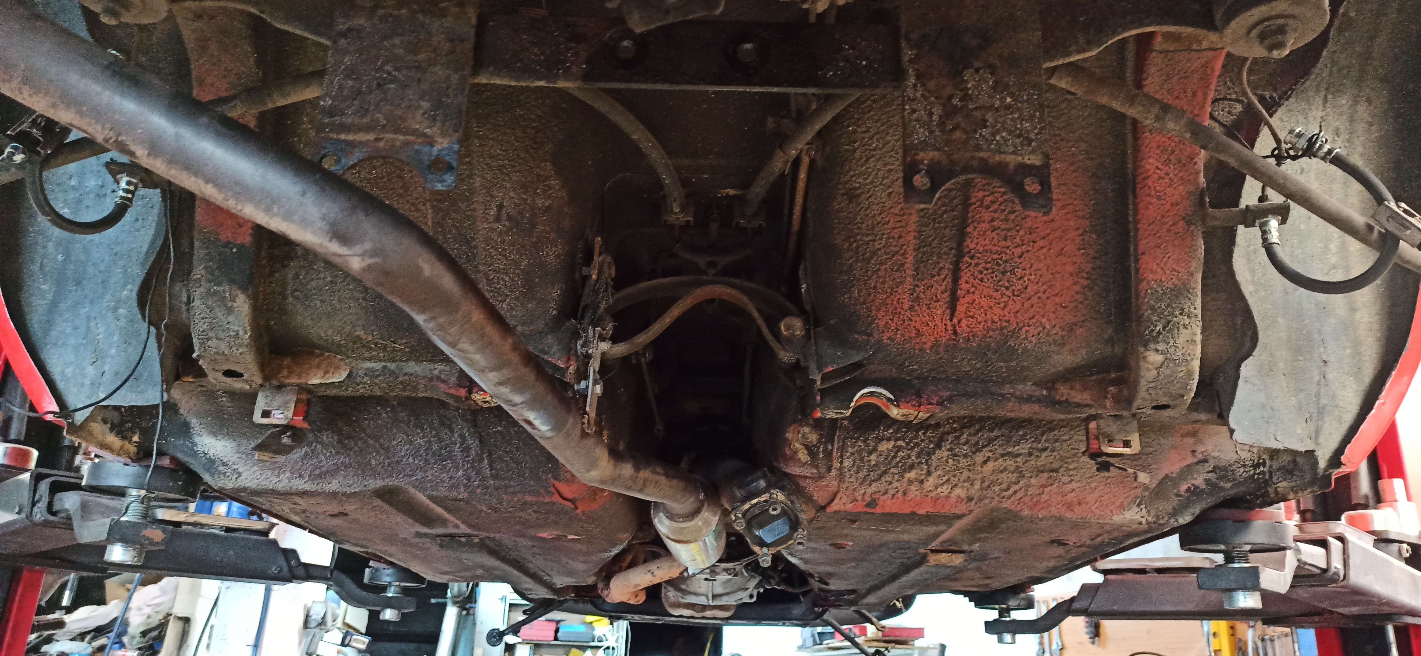

              Je reviens à mon nez de pont .. qu'Alain me suggère d'enlever en entier pour faire de la place! Juste 4 boulons sur la tulipe de l'arbre, pas vraiment accessibles, mais ça marche (surtout avec une clé Facom plus courte ...). L'arbre est libre, juste à le pousser sur le coté. Une bique pour soutenir le pont, et il n'y a plus qu'à défaire les 2 écrous sur la plaque de support à l'arrière du carter. Bien collés, mais ça le fait.
              Comme on est 3, c'est plus facile. A 2 faut sangler le pont sur la bique. Ca pèse un poids terrible ce truc !On l'avance un peu pour dégager les 2 goujons arrière, et plus qu'à le poser délicatement par terre.
              Et voilà !
              Cliquez sur l'image pour la voir en taille réelle   Nom : 		IMG_20230330_183847.jpg  Affichages :	0  Taille :		3,49 Mo  ID : 			311286Cliquez sur l'image pour la voir en taille réelle   Nom : 		IMG_20230330_183855.jpg  Affichages :	0  Taille :		3,38 Mo  ID : 			311288

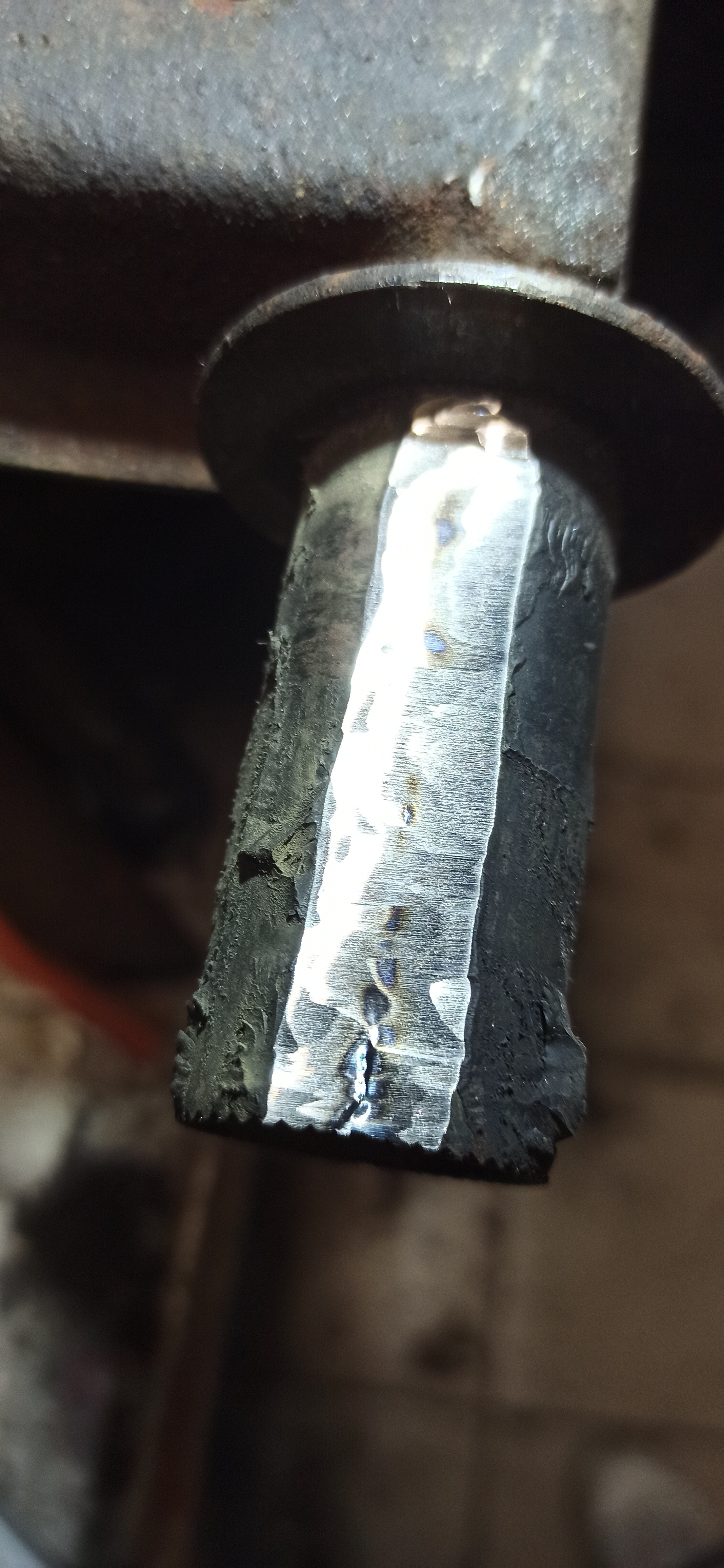

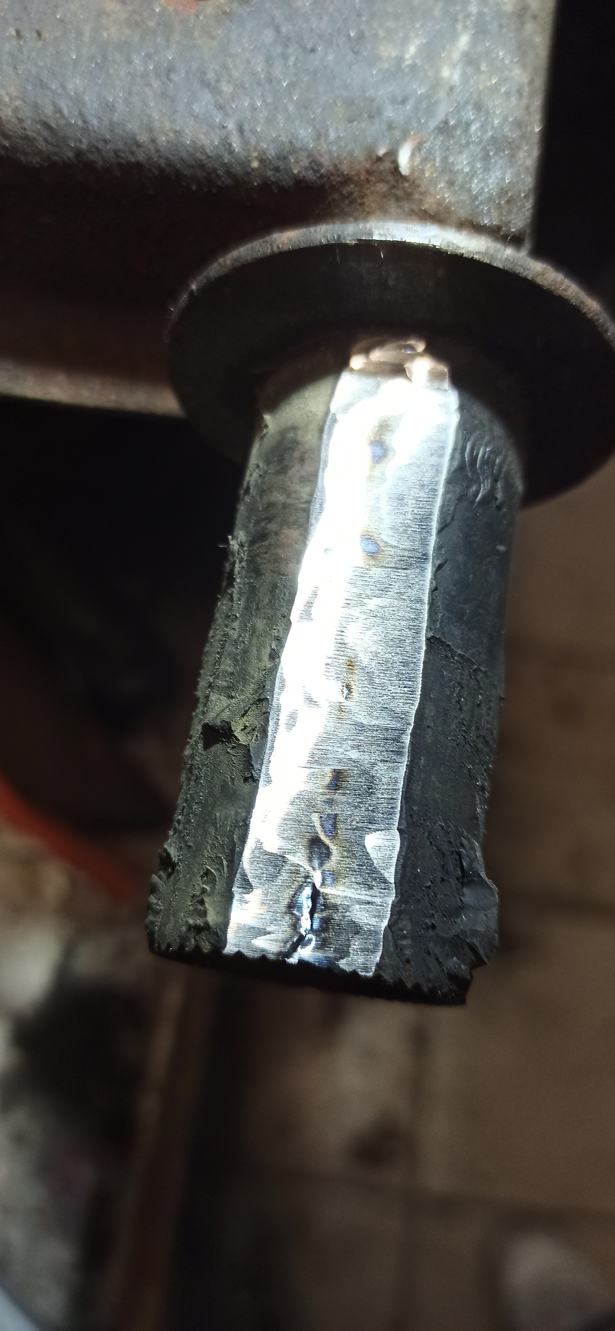

                    J'ai fini par décoller le dernier silentbloc collé sur le tourillon du triangle arrière. J'ai pris des photos pour illustrer mpon explication d'hier. Ca été réglé nickel en 15mn:

                    Quand on en est là, un petit coup de burin fin au niveau de la fissure et ça se décolle impec. Désolé, pour taper sur le burin, il me faut mes 2 mains, donc pas de photo ...

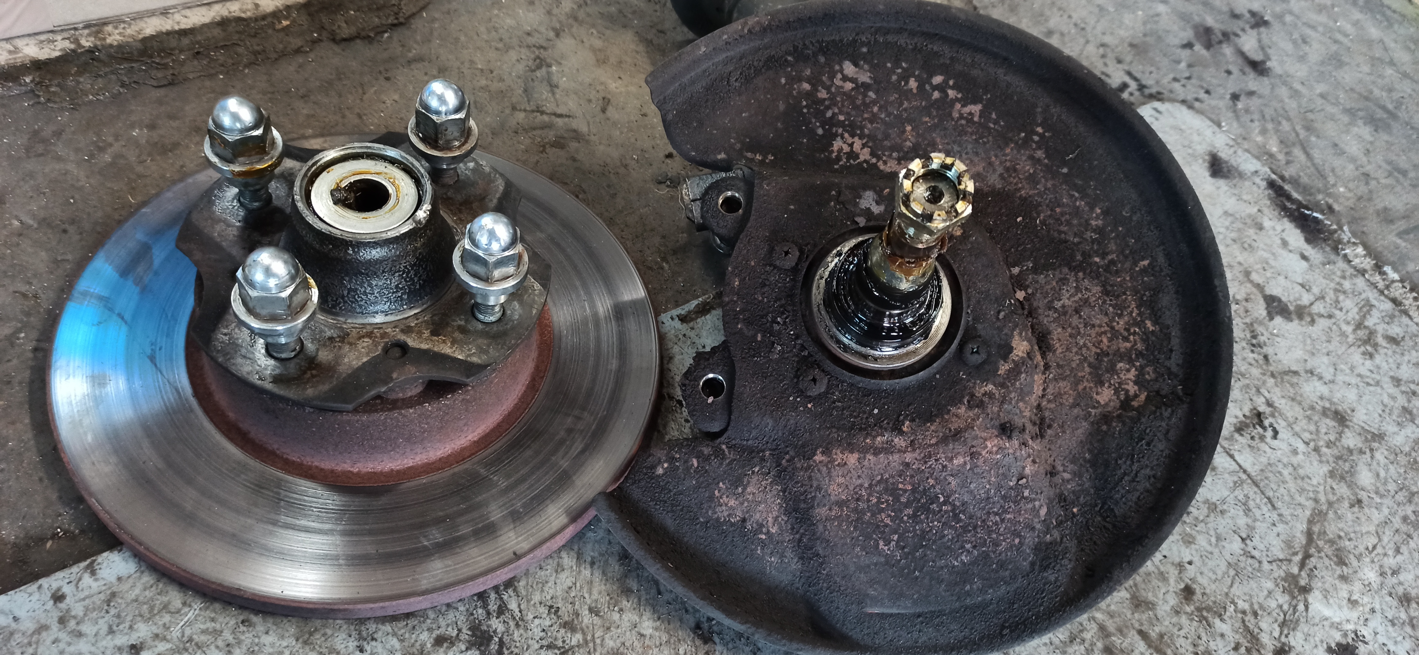

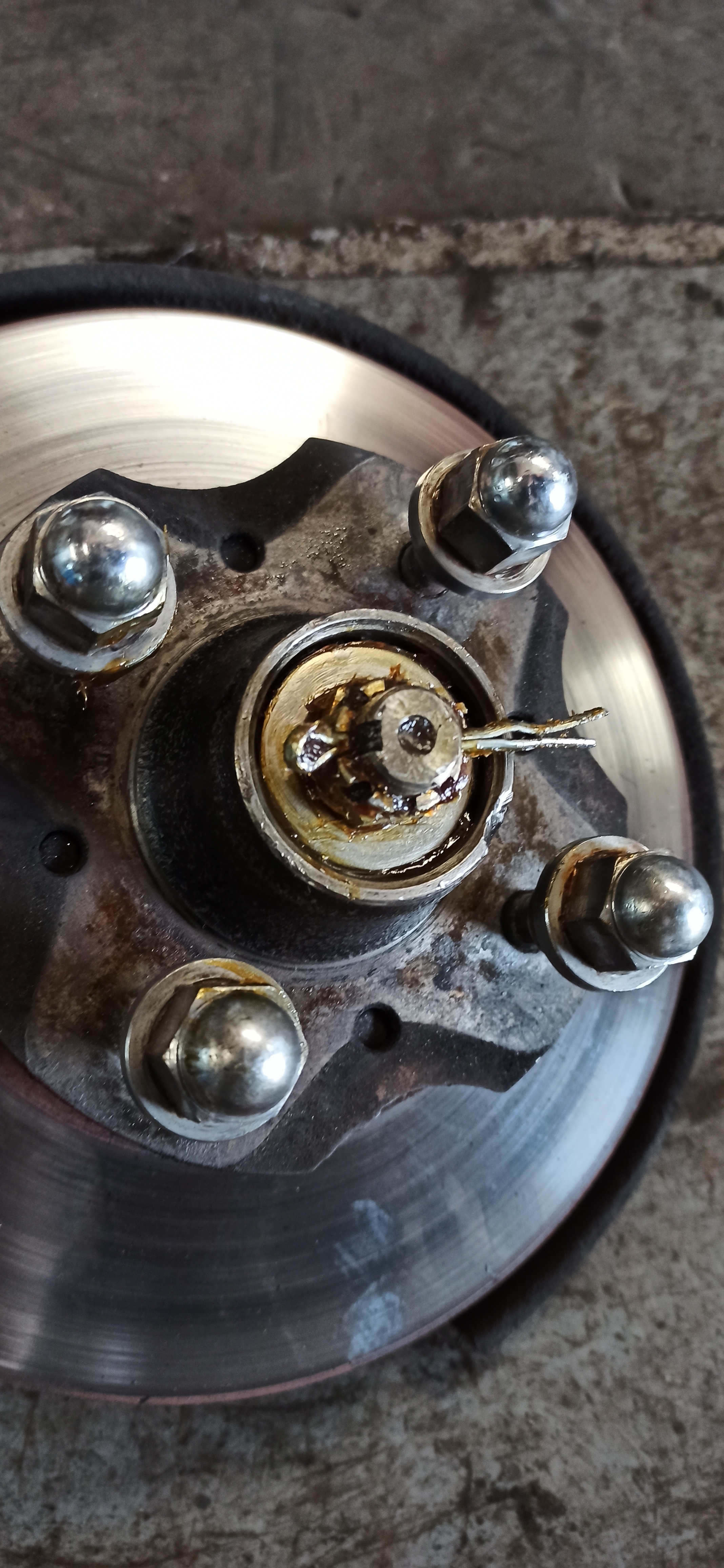

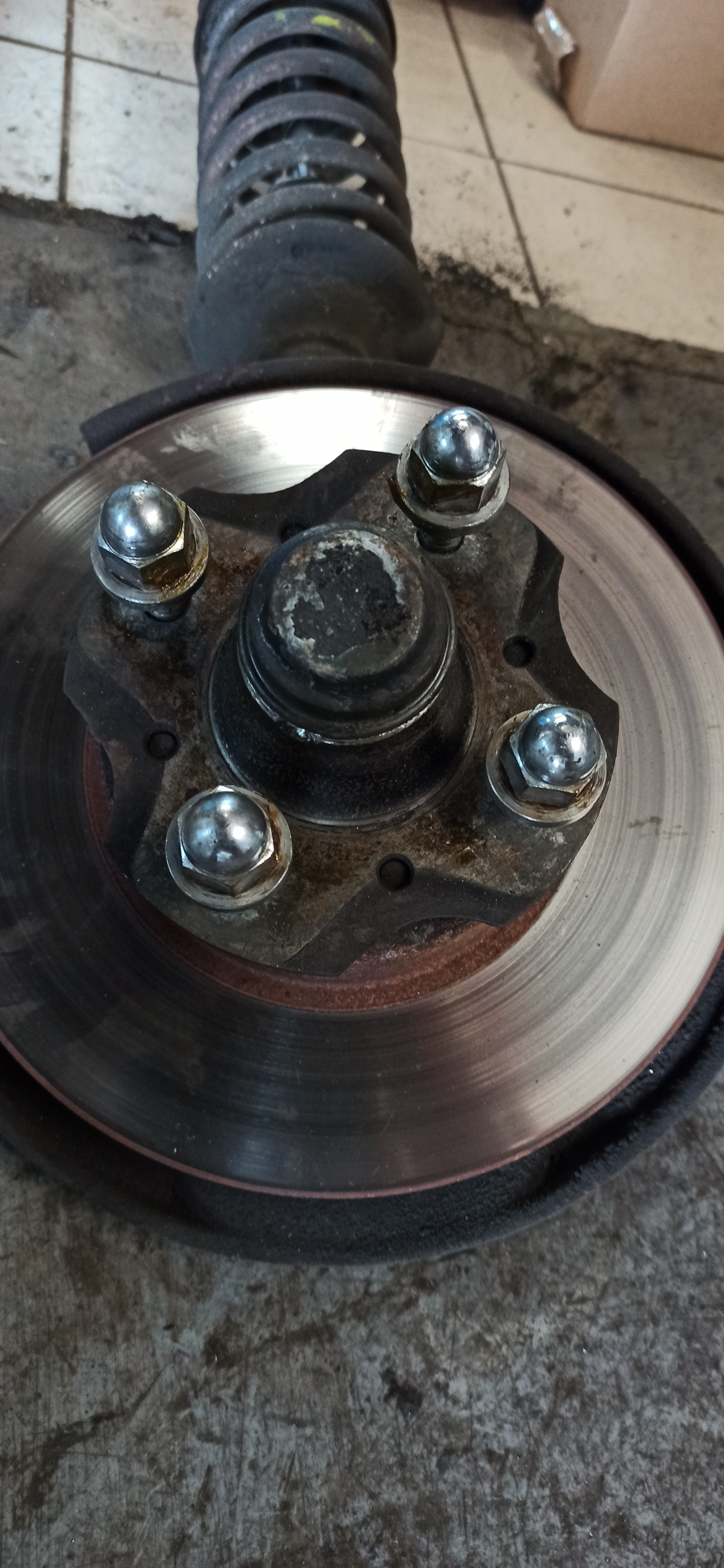

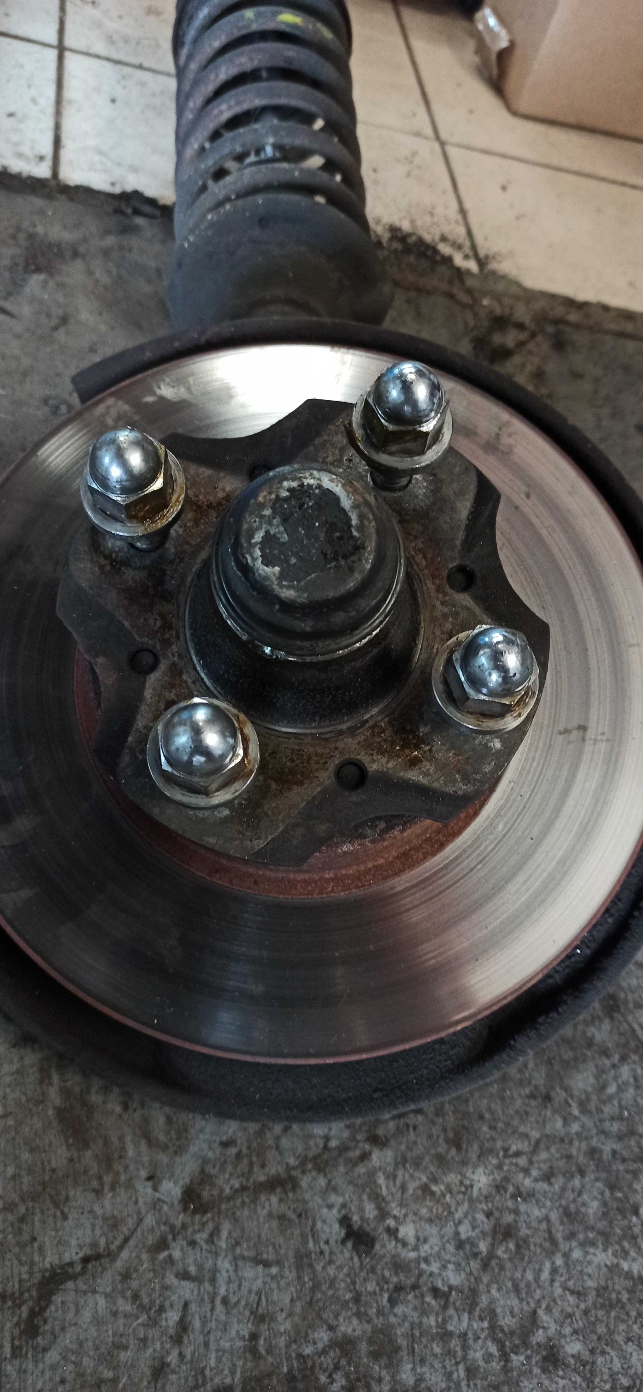

                      Décision de passer les roulements en neufs aussi. Donc démontage facile, en commençant pour les étriers. 2 grosses vis pour chaque, pas besoin de photo, c'est tellement évident. En comme mes disques sont neufs, pas de rebord, ça sort tout seul. Ensuite le moyeu, pas de souci non plus :
Nom : 		IMG_20230331_115635.jpg
Affichages :	196
Taille :		2,87 Mo
ID : 			311305Cliquez sur l'image pour la voir en taille réelle
Nom : 		IMG_20230331_115517.jpg
Affichages :	198
Taille :		2,70 Mo
ID : 			311307Cliquez sur l'image pour la voir en taille réelle
Nom : 		IMG_20230331_120015.jpg
Affichages :	202
Taille :		3,32 Mo

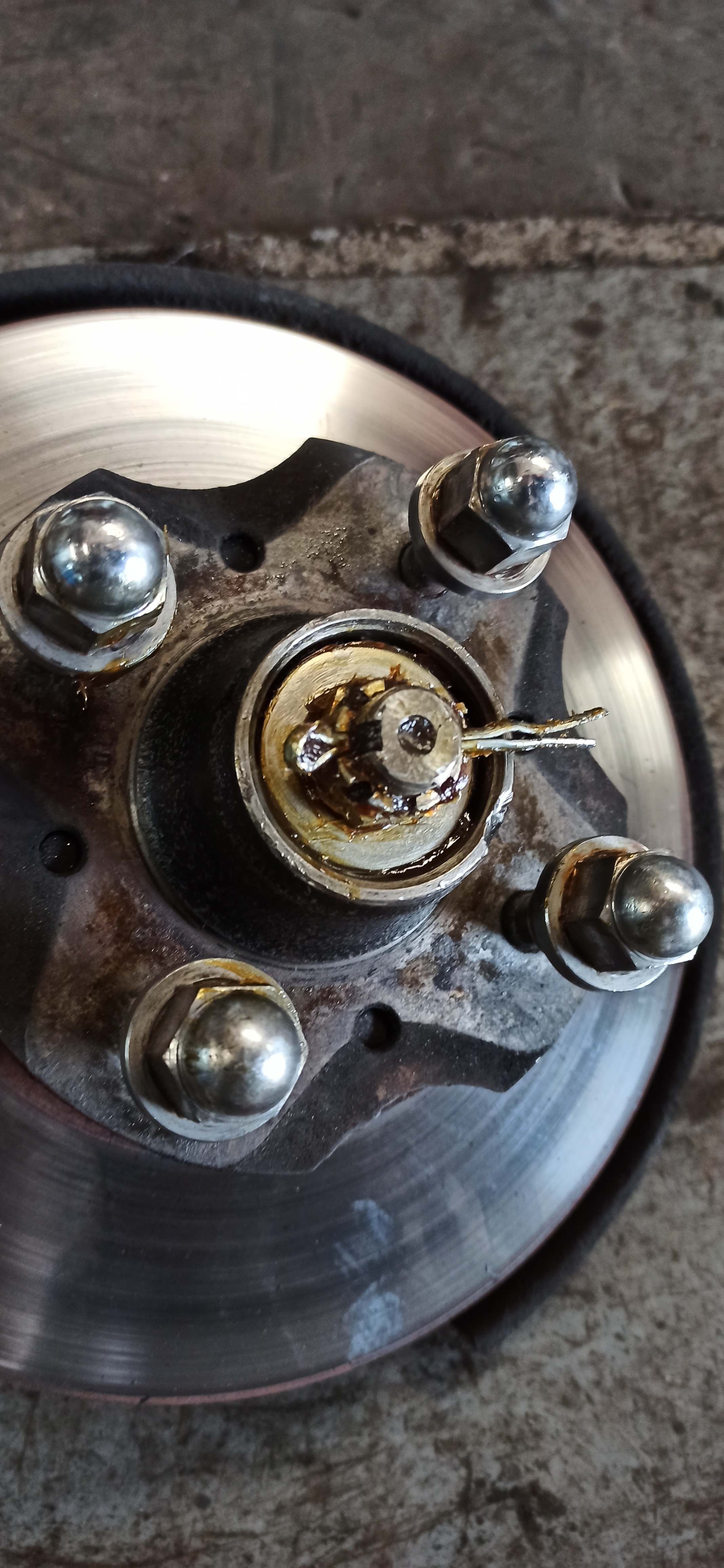

                      Pour faire tout propre, je démonte aussi la tôle de protection du disque. 4 vis minus en cruciforme rouillée ... Même au tournevis à frapper ça ne vient pas. Un petit coup de chalumeau sur la tête (juste autour plutôt) et ça se dévisse nickel. Plus que le haut des jambes de forces à déposer.

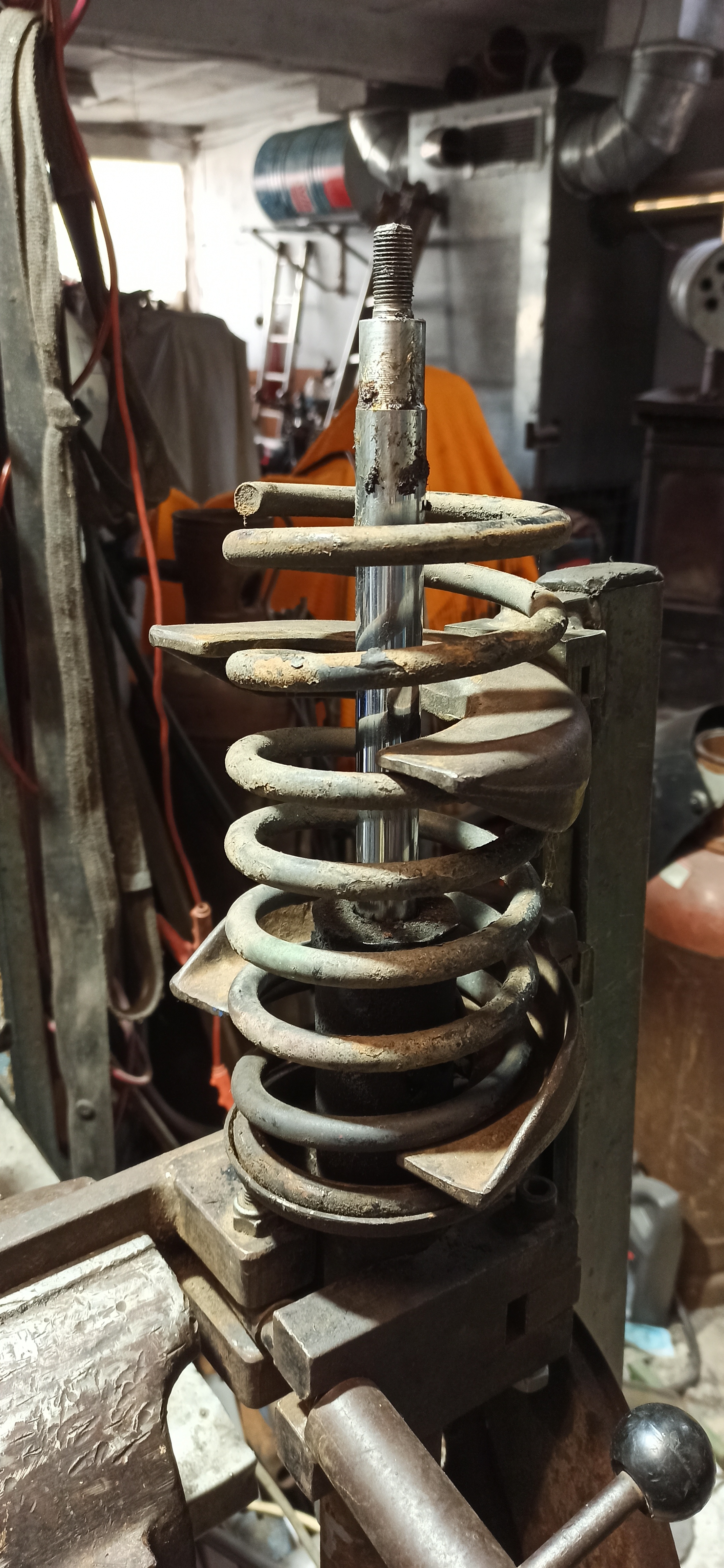

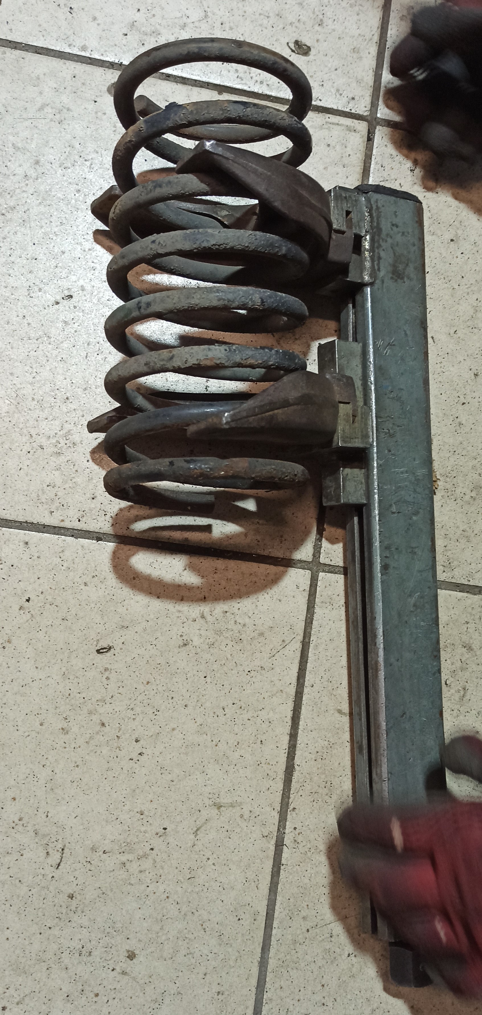

                        Pour déposer ressorts et amortisseurs, je profite aussi du matériel de pro d'Alain. Vous allez pâlir en voyant le compresseur de ressort ! faut dire qu'il fait aussi des gros 4x4 avec, mais ça pourrait presque passer pour un bulldozer ... Et je ne vous parle même pas du système de maintien de la jambe dans l'étau. C'est tout con, mais super pratique et robuste. J'espère que vous verrez sur les photos :

                        Après dépose des amortisseurs en dévissant le gros écrou avec une méga clé à griffe, le verdict tombe : 2 pompes à vélo, 2 amort pour mobylette ... Quand je vous disais que j'avais un kangourou ! Donc les Tokico HP sont morts, vive les KYB !
