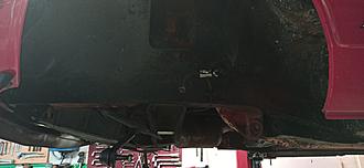

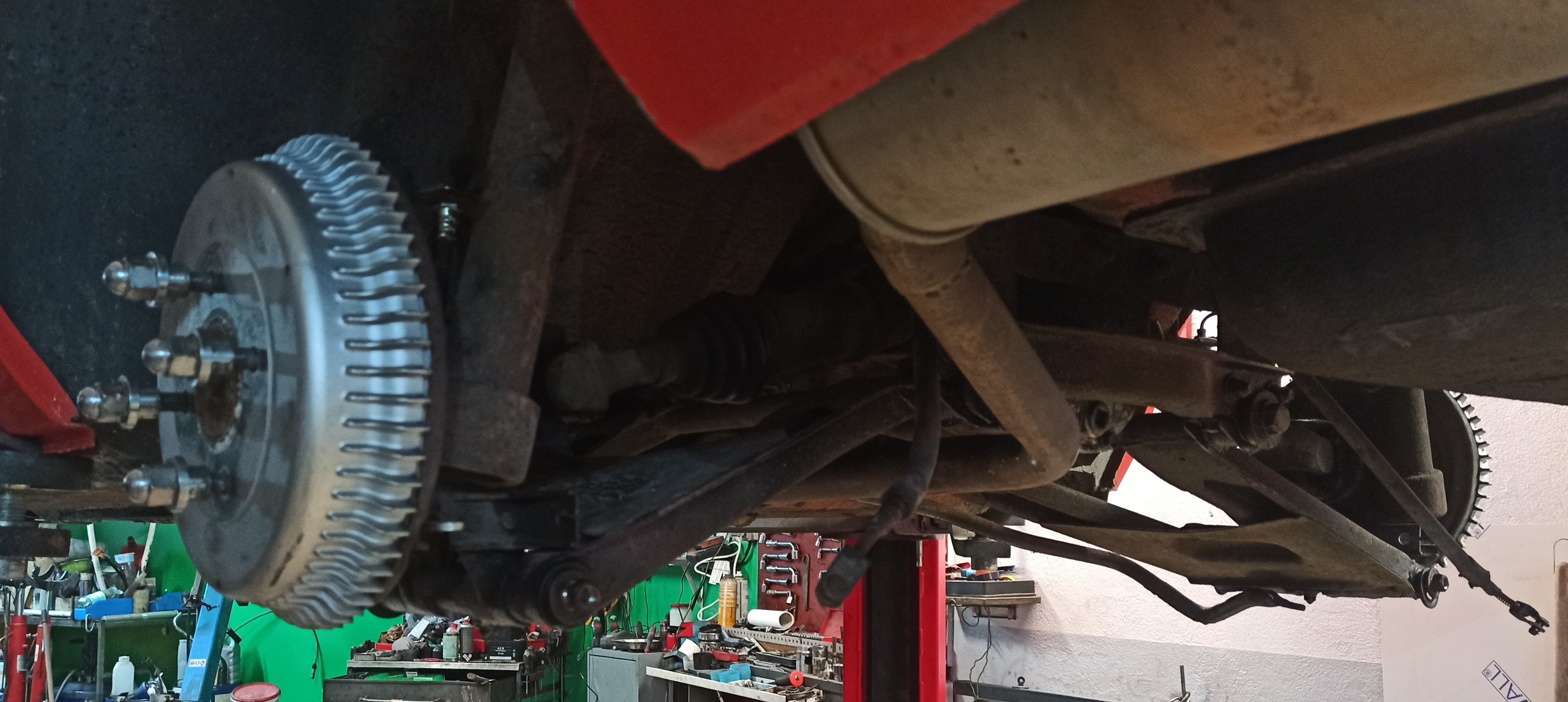

    Fin de la 1ère journée (et encore j'ai fait le taxi 2 fois pour les beaux-parents ...)
    Ca avance plutôt pas mal ! Le train avant est par terre et l'arrière est commencé et trempe autant que possible dans le dégrippant jusqu'à demain.

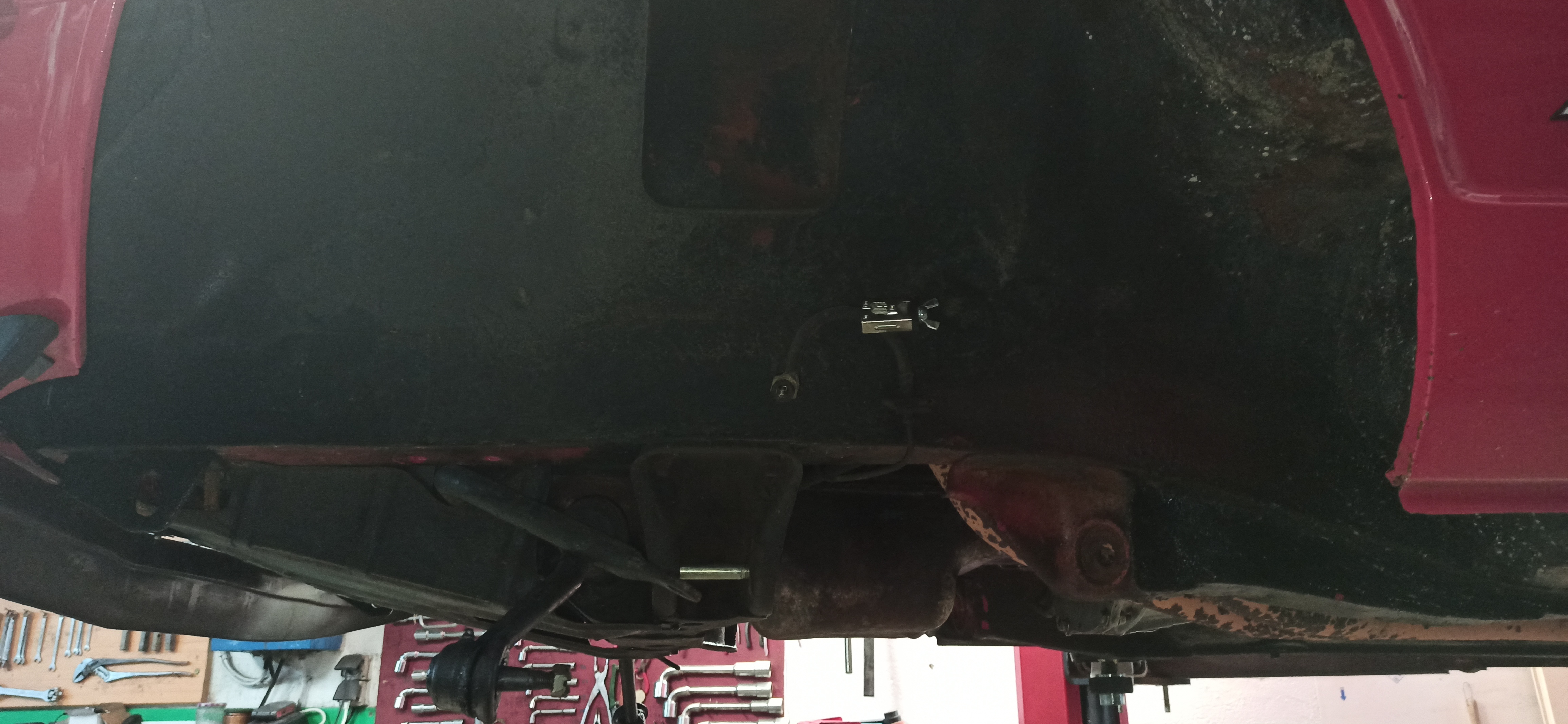

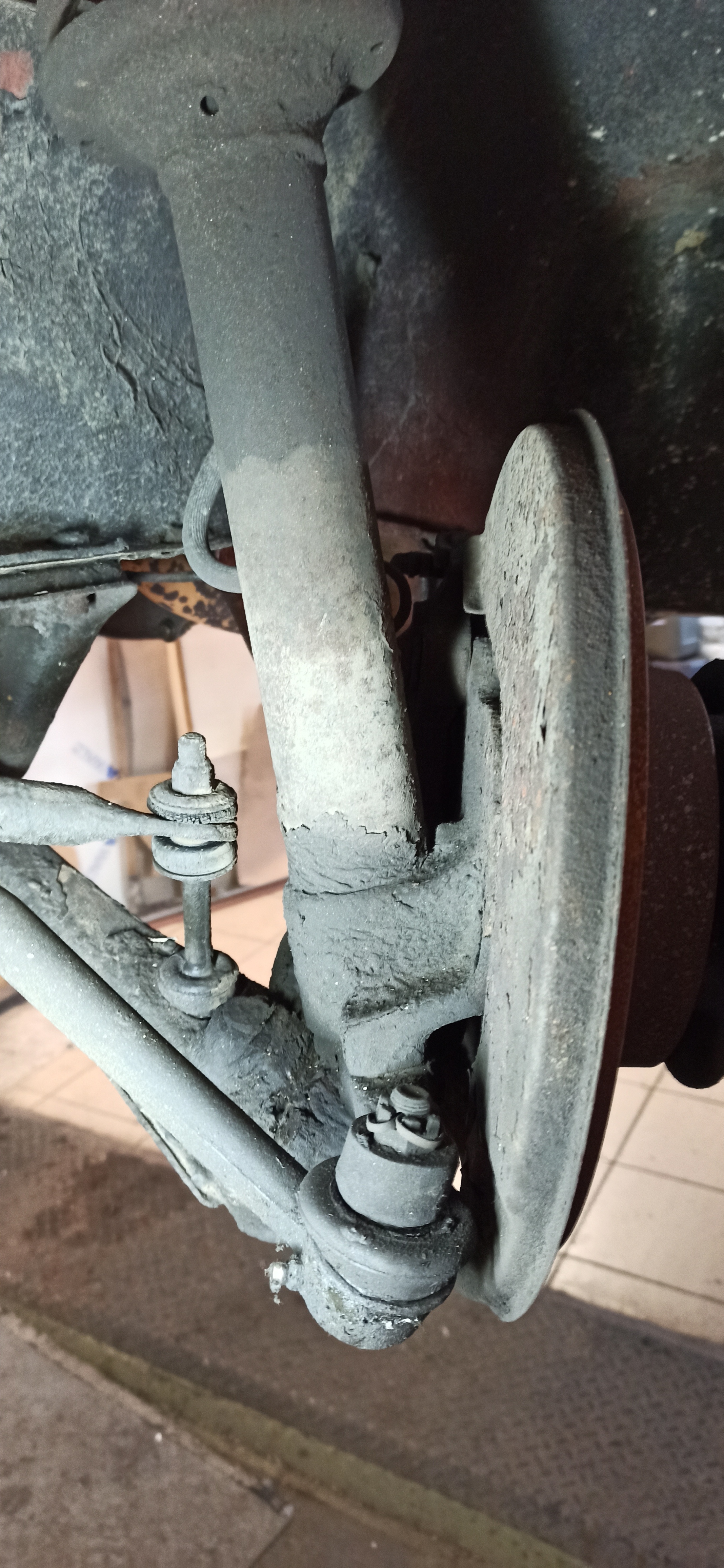

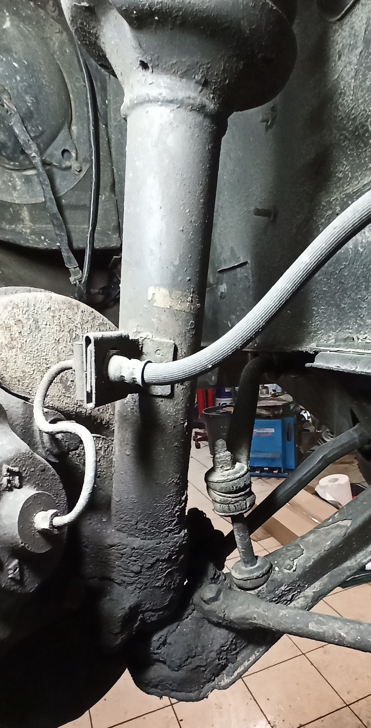

    Quelques photos de ce train avant plein de crasse, mélange de graisse et de poussière. Mais sous cette crasse grasse pas de corrosion. Par contre de passer du temps dessous et de démonter, ça montre qu'il va falloir gratouiller à gauche à droite et protéger tout ça ...
    Photos avant démontage :

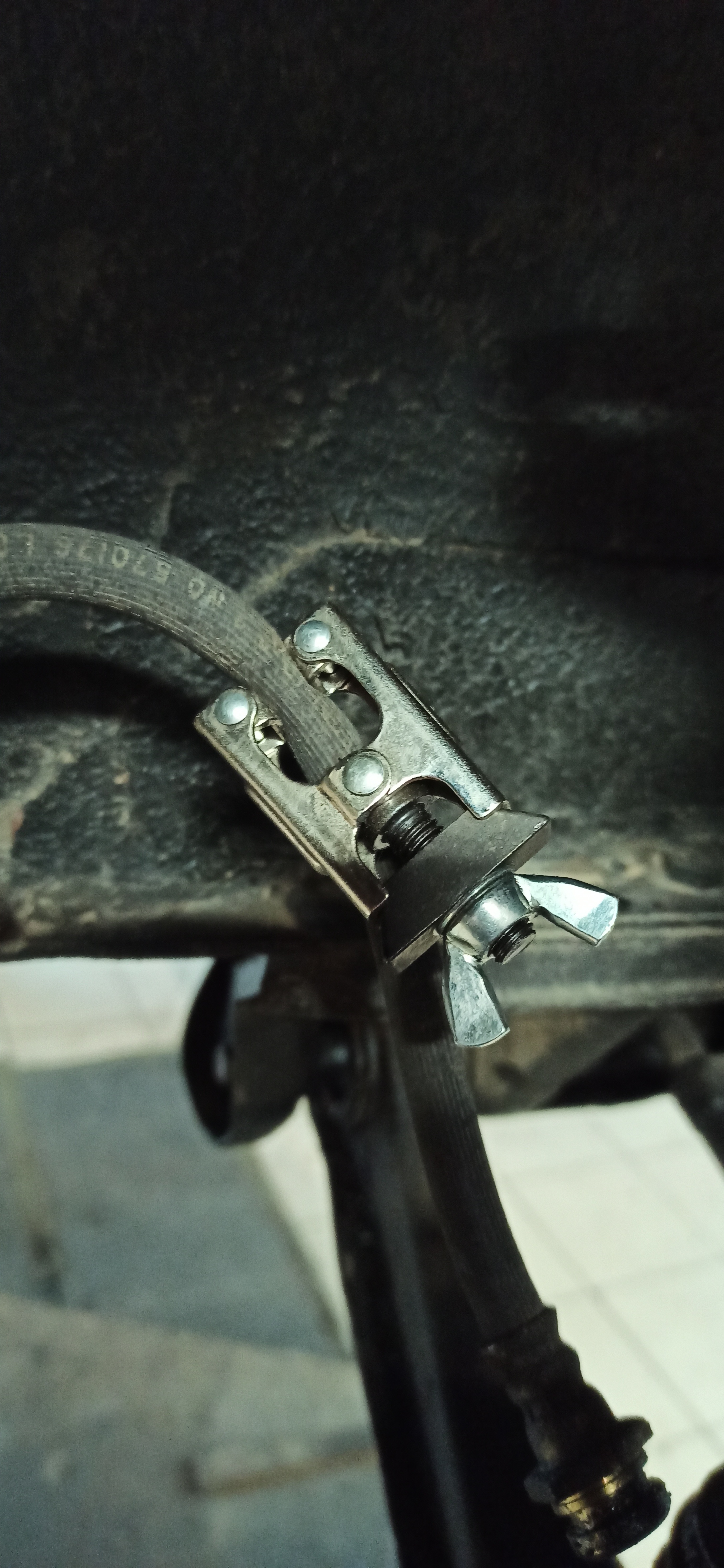

      Un petit outil très pratique pour ne pas mettre du liquide de frein partout, et qui n'abîme par les flexibles :

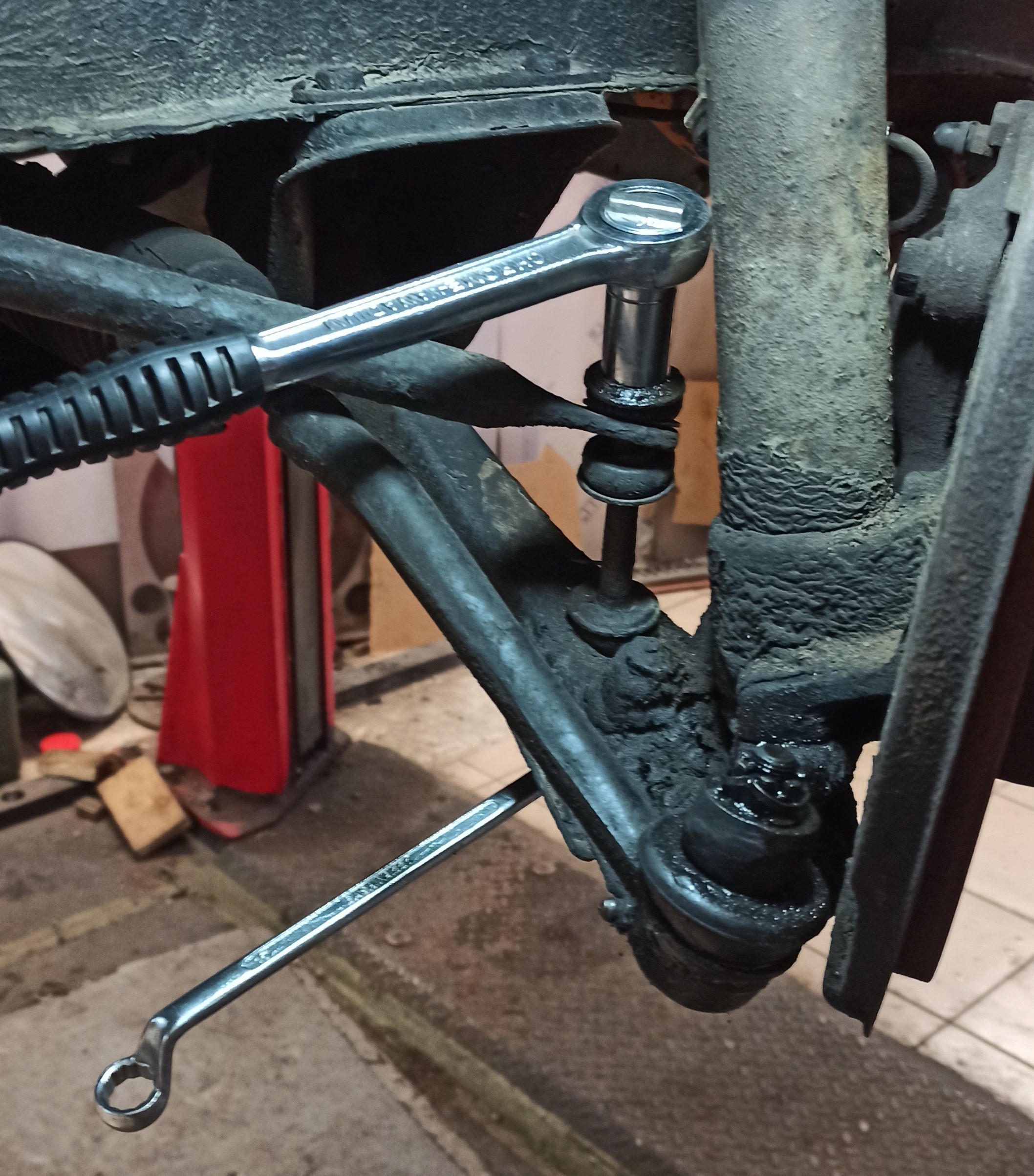

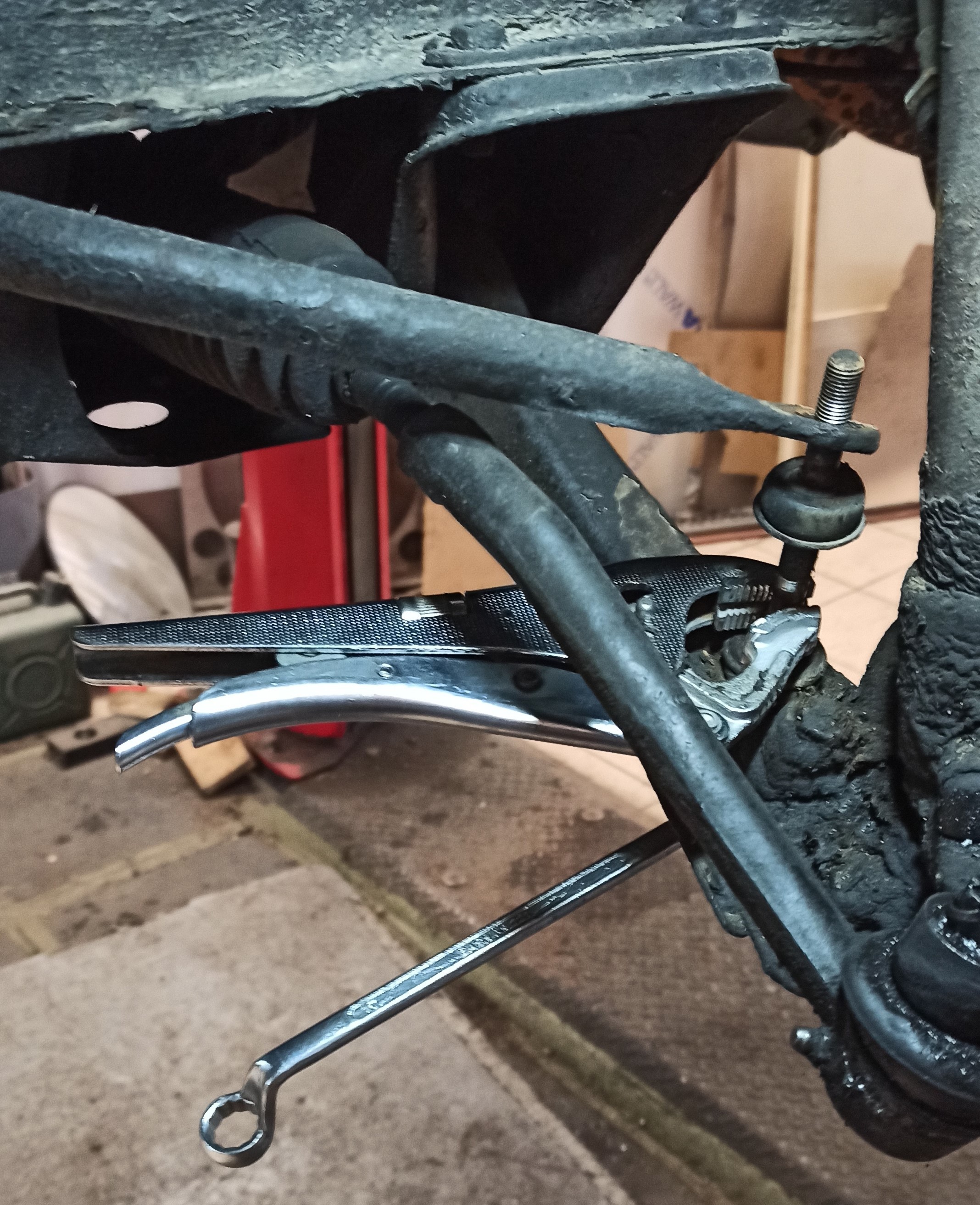

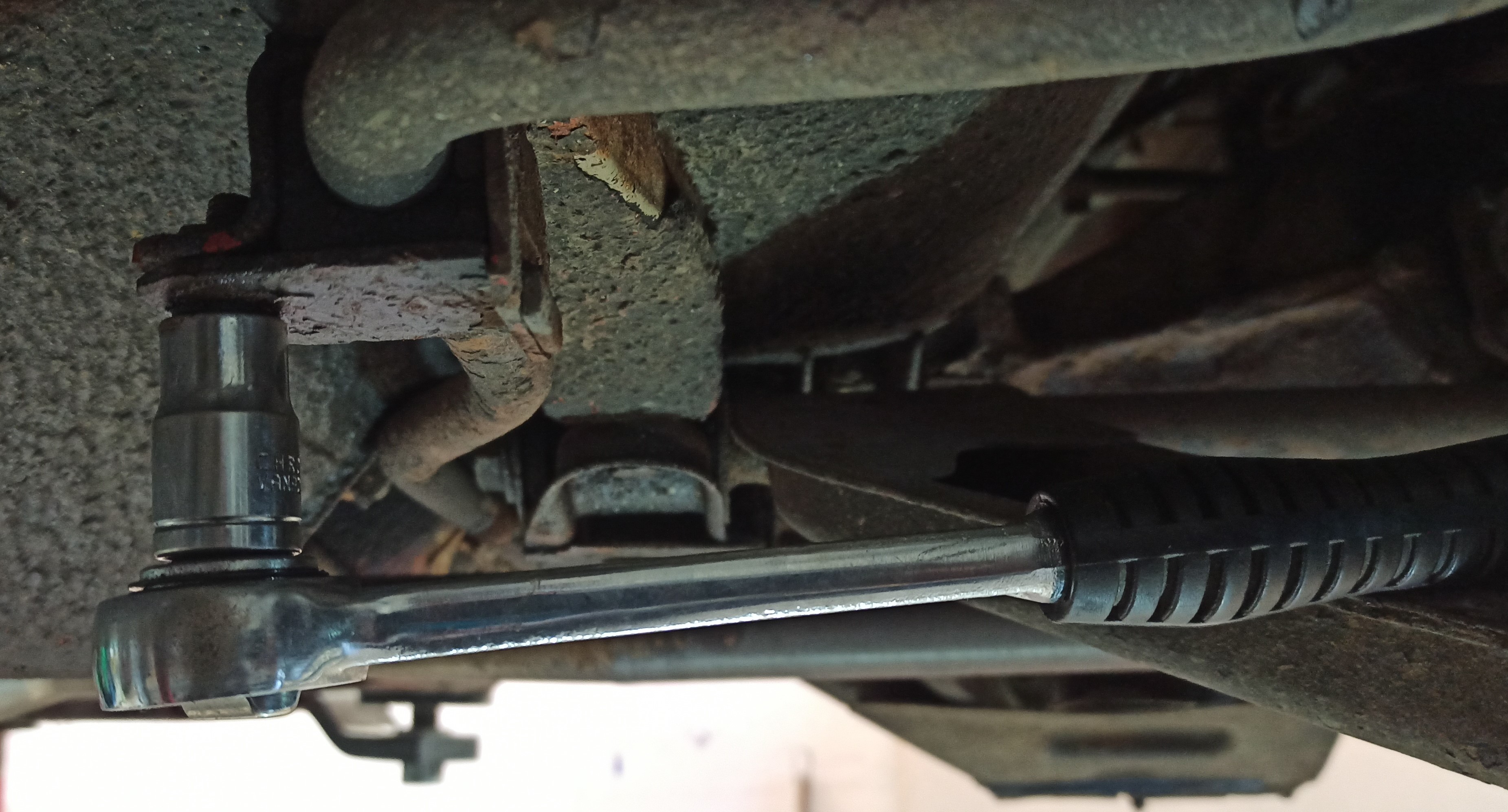

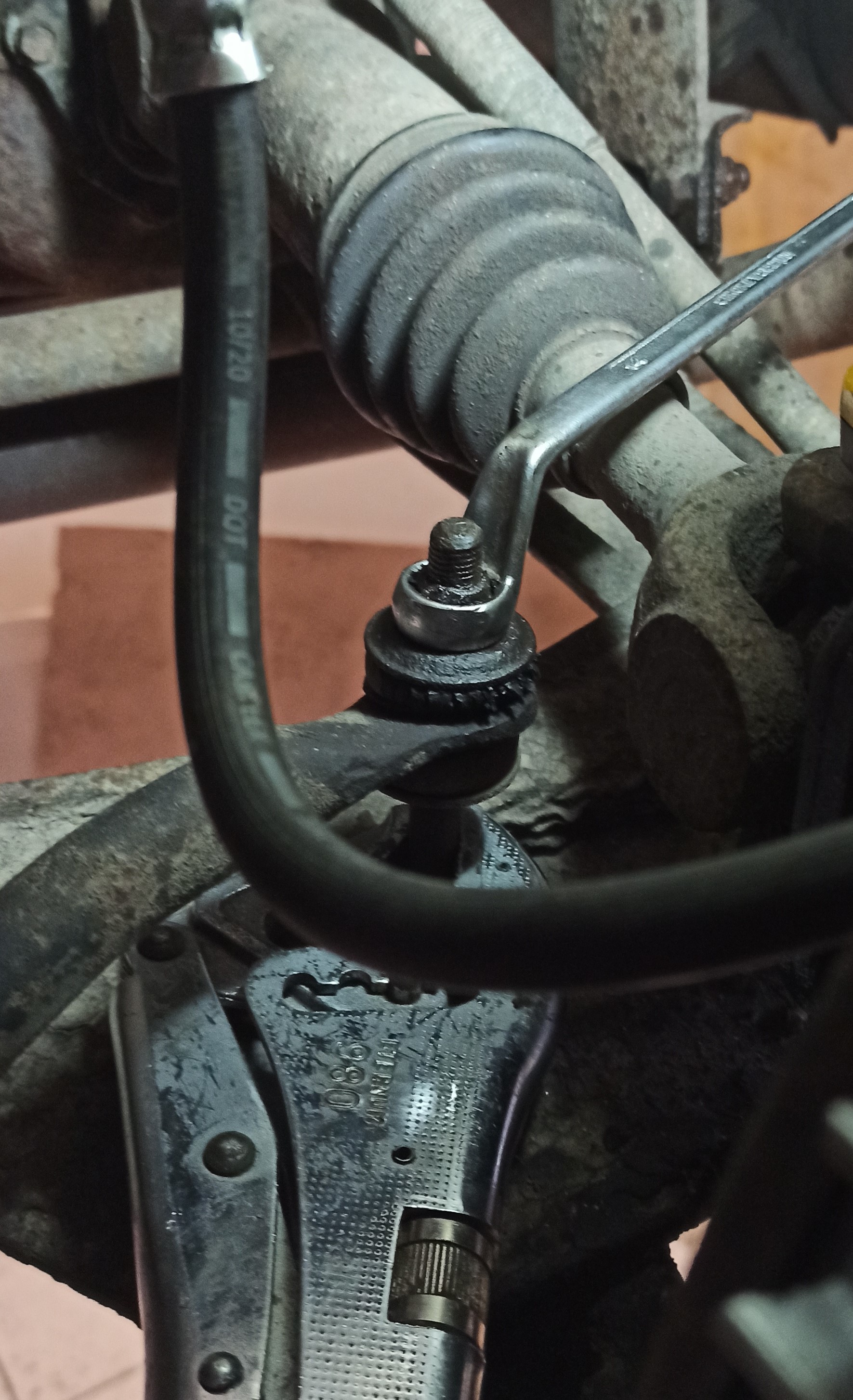

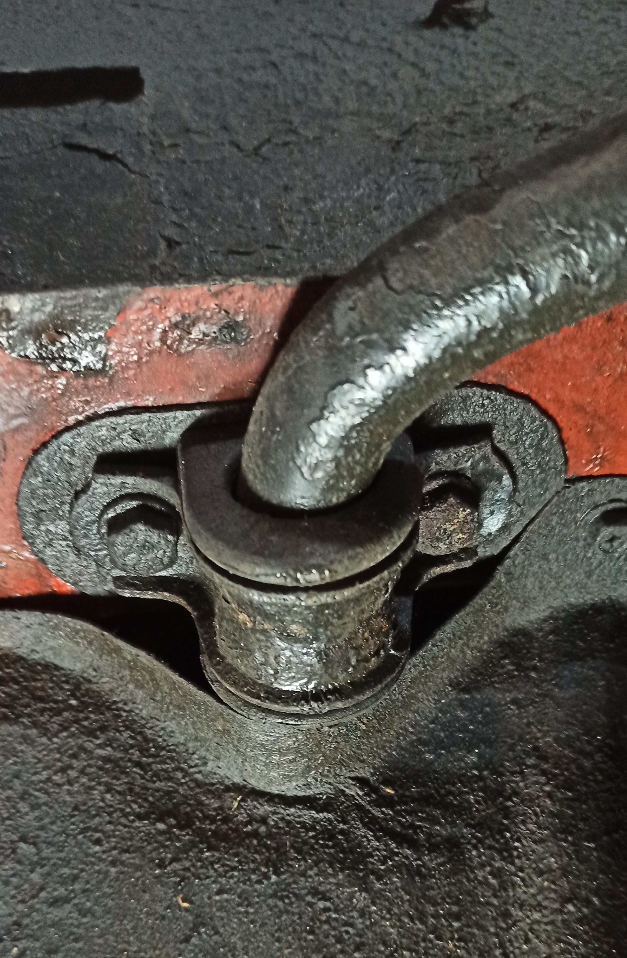

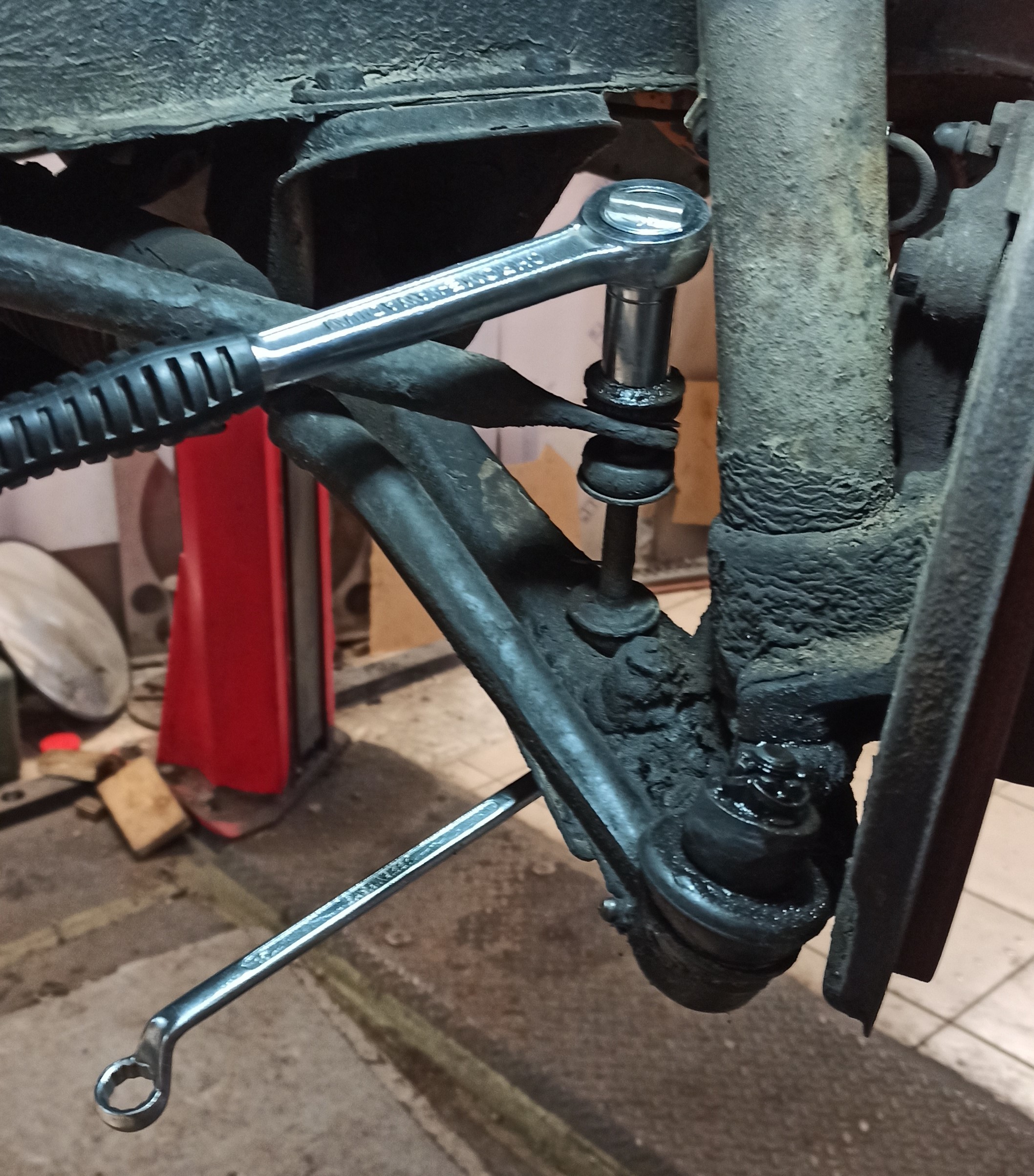

        Biellette de barre stab et barre stab :
Nom : 		IMG_20230327_112832.jpg
Affichages :	228
Taille :		954,0 Ko
ID : 			311075Cliquez sur l'image pour la voir en taille réelle
Nom : 		IMG_20230327_113506.jpg
Affichages :	217
Taille :		1,14 Mo
ID : 			311077Cliquez sur l'image pour la voir en taille réelle
Nom : 		IMG_20230327_114848.jpg
Affichages :	227
Taille :		1,55 Mo
        Pas de souci particulier. La biellette tourne, pour dévisser les 2 écrous, je l'ai serrée avec une pince-bloc, je ne vois pas d'autre solution.
        Prévoir des clés de 12, 14 ... c'est la base, avec un poil de 17, 19 par la suite.
        Une clé à tuyauter de 10 pour les flexibles de frein (désolé, j'ai zappé la photo ...)

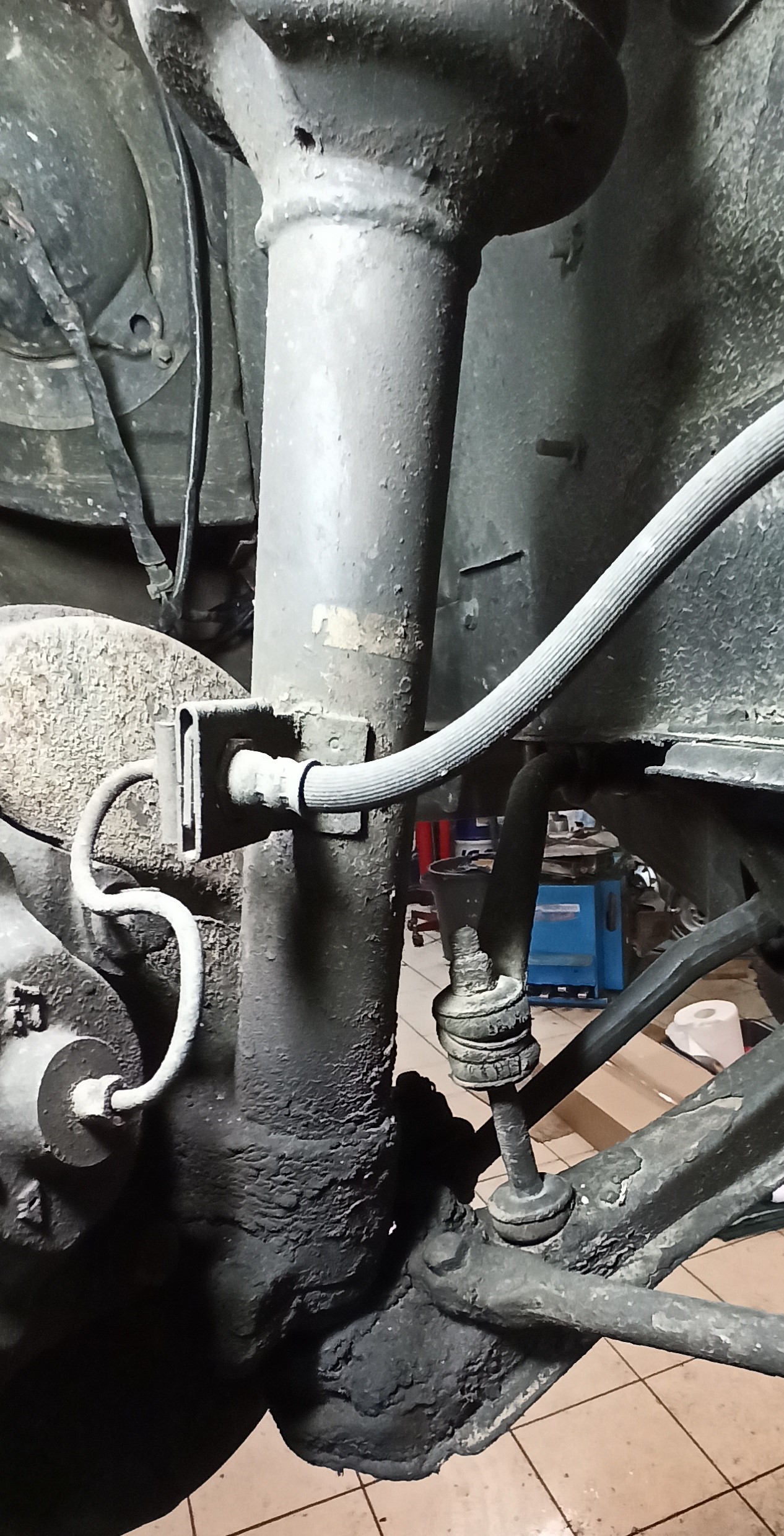

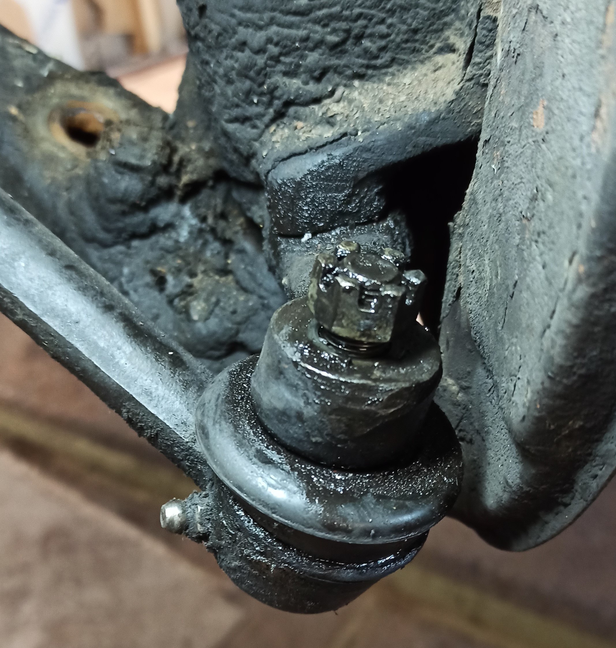

          L'écrou crénelé pour la rotule de direction :
          Cliquez sur l'image pour la voir en taille réelle   Nom : 		IMG_20230327_114402.jpg  Affichages :	0  Taille :		910,0 Ko  ID : 			311082
          Une fois la goupille fendue enlevée, ça se dévisse nickel. Par contre pour sortir le cône , le 1er est descendu tout seul avec un tout petit coup de marteau. Le 2ème a nécessité un arrache-rotule qui porte bien son nom ... Pas eu le temps de faire la photo. Mon copain Alain (l'ex-garagiste) était avec un pote, et ils ont voulu me donner un coup de main. Le copain du copain a posé des outils dans tous les coins que j'ai cherchés comme des œufs de Pâques par la suite, mais c'était sympa !

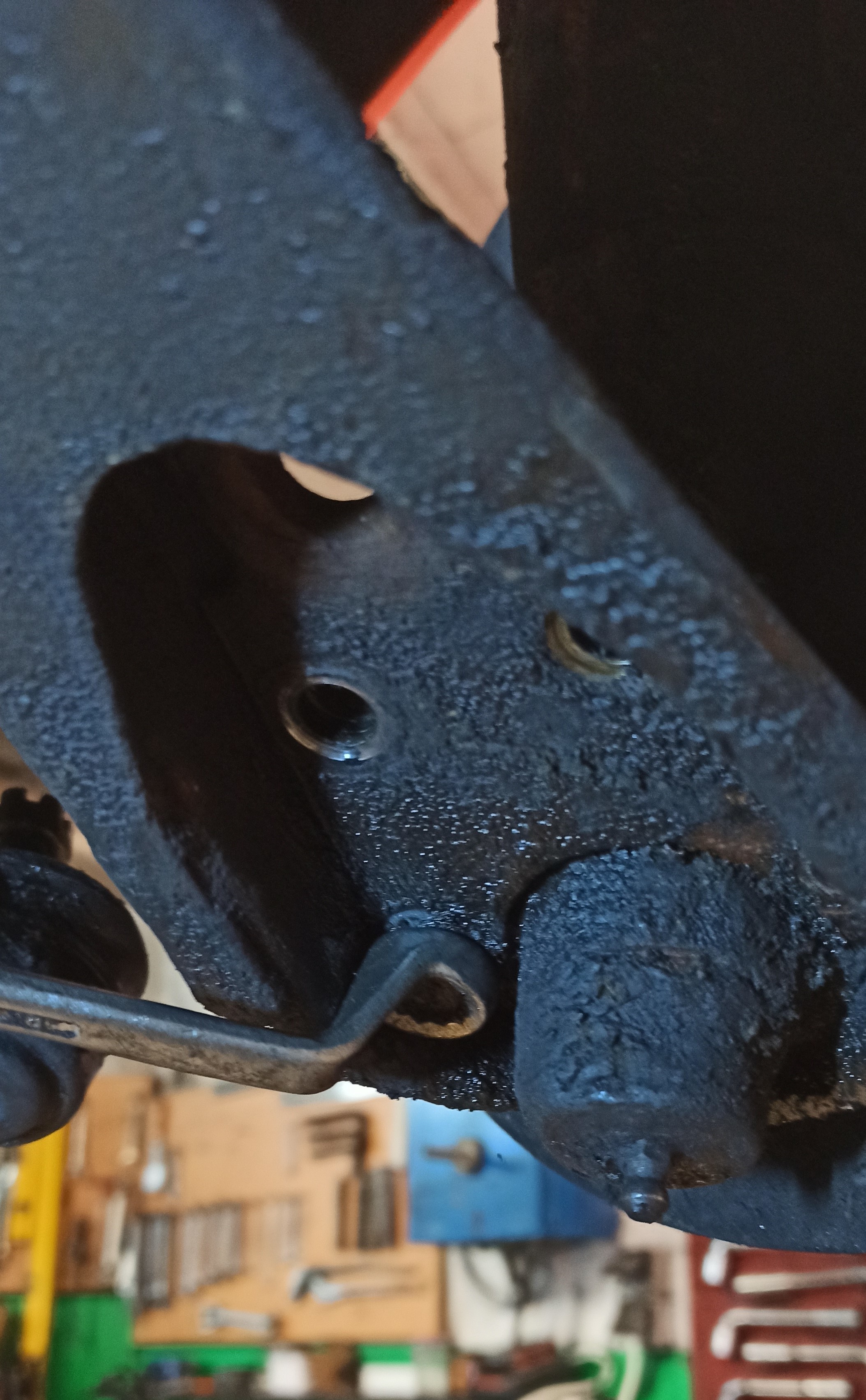

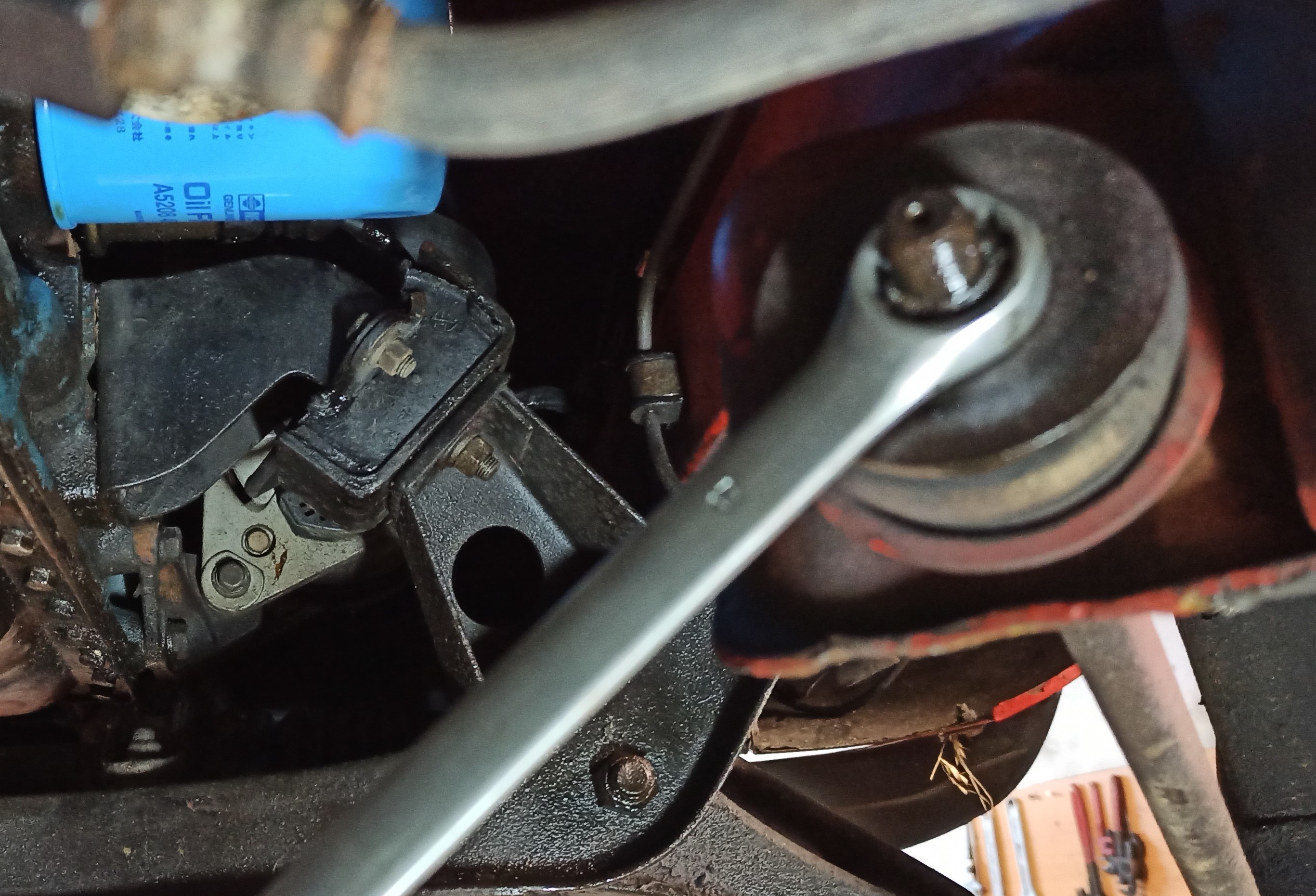

            Le tirant des 2 bouts. J'avais déjà dévissé les 2 vis du triangle/jambe de force, d'où les trous visibles:
Nom : 		IMG_20230327_151349.jpg
Affichages :	222
Taille :		941,6 Ko
ID : 			311085Cliquez sur l'image pour la voir en taille réelle
Nom : 		IMG_20230327_154850.jpg
Affichages :	212
Taille :		1,19 Mo
            En arrosant de dégrippant en tout début, dès que la voiture a été sur le pont, tout s'est bien dévissé.
              Une fois arrivé là, on démonte la grosse vis à la base du triangle, qui descend tout seul. J'ai oublié de faire la photo, désolé ...

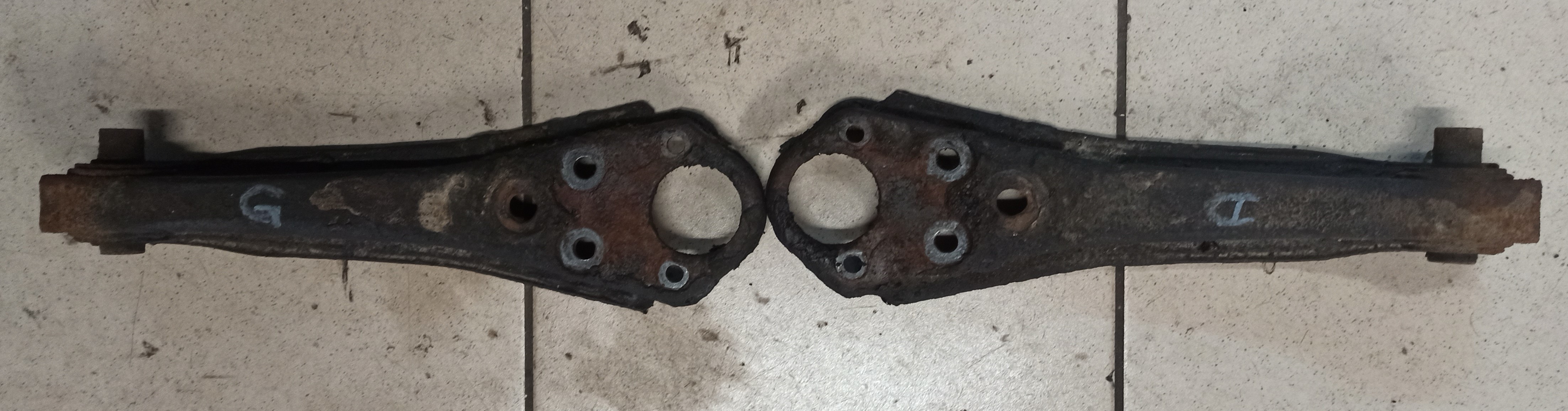

              La pièce n'est pas très lourde donc pas de difficulté. Voici les 2 triangles déposés :
Nom : 		IMG_20230327_174329.jpg
Affichages :	214
Taille :		940,3 Ko
              Je marque les pièces Gauche/Droite pour être sûr de ne pas me tromper et de les remettre à leur place initiale ... même si elles sont symétriques.. Idem pour les tirants.

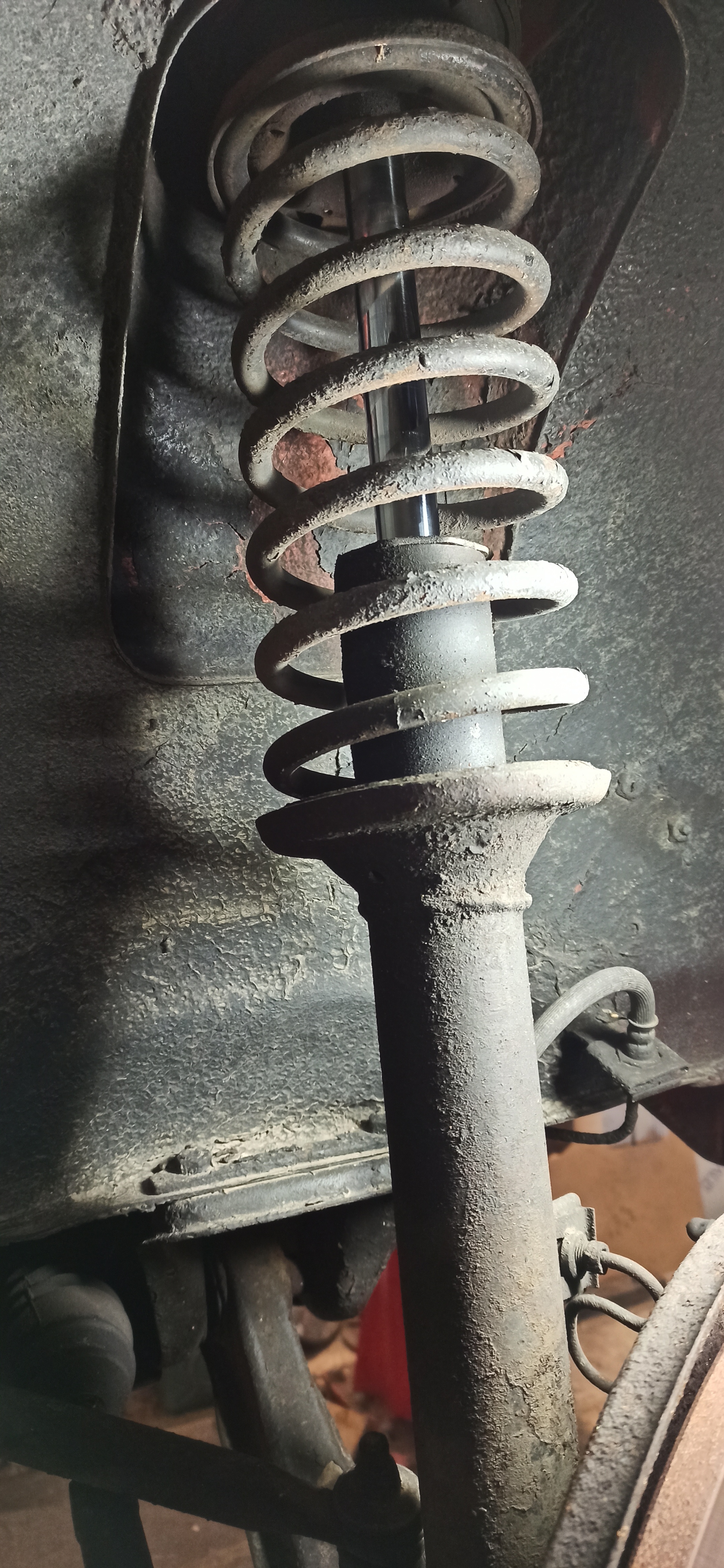

                3 petits écrous de rien du tout, et toute la jambe de force descend ! Avec le disque, l'étrier, le ressort, ça pèse un âne mort ce truc !!! Alain l'a récupérée pendant que le desserrais le dernier écrou. Au remontage, on l'appuiera sur un cric, ce sera beaucoup plus facile pour viser les trous avec les tiges filetées. A faire à 2 et avec un matos de levage, sinon risque de s'esquinter et d'abîmer l'aile, le disque, plus si affinité ...

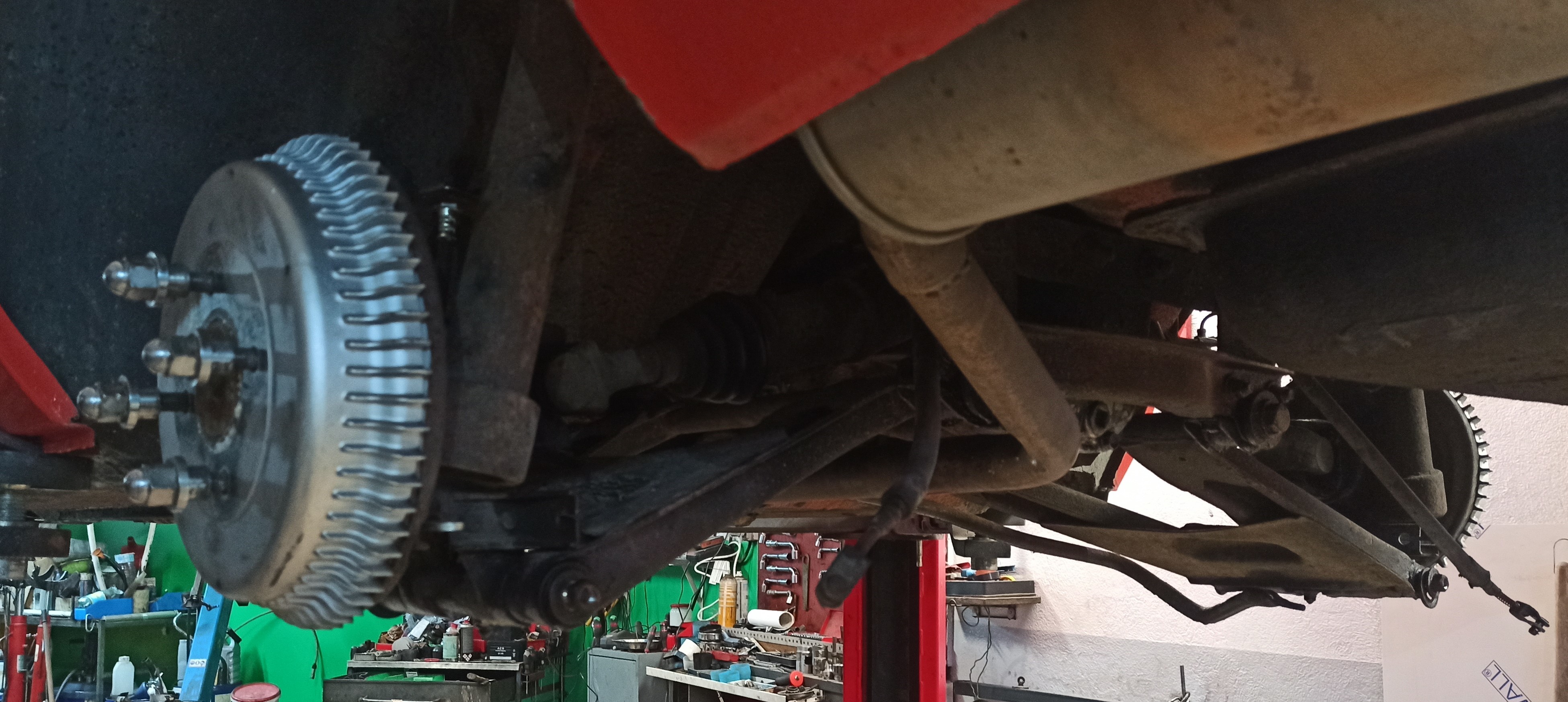

                      J'attaque le train arrière ... bon ça va les grosses blagues bien lourdes !!! Ici nous sommes des gens sérieux !!!!
                      Barre stab et biellette assortie, idem l'avant :
Nom : 		IMG_20230327_163533.jpg
Affichages :	221
Taille :		930,6 Ko
ID : 			311102Cliquez sur l'image pour la voir en taille réelle

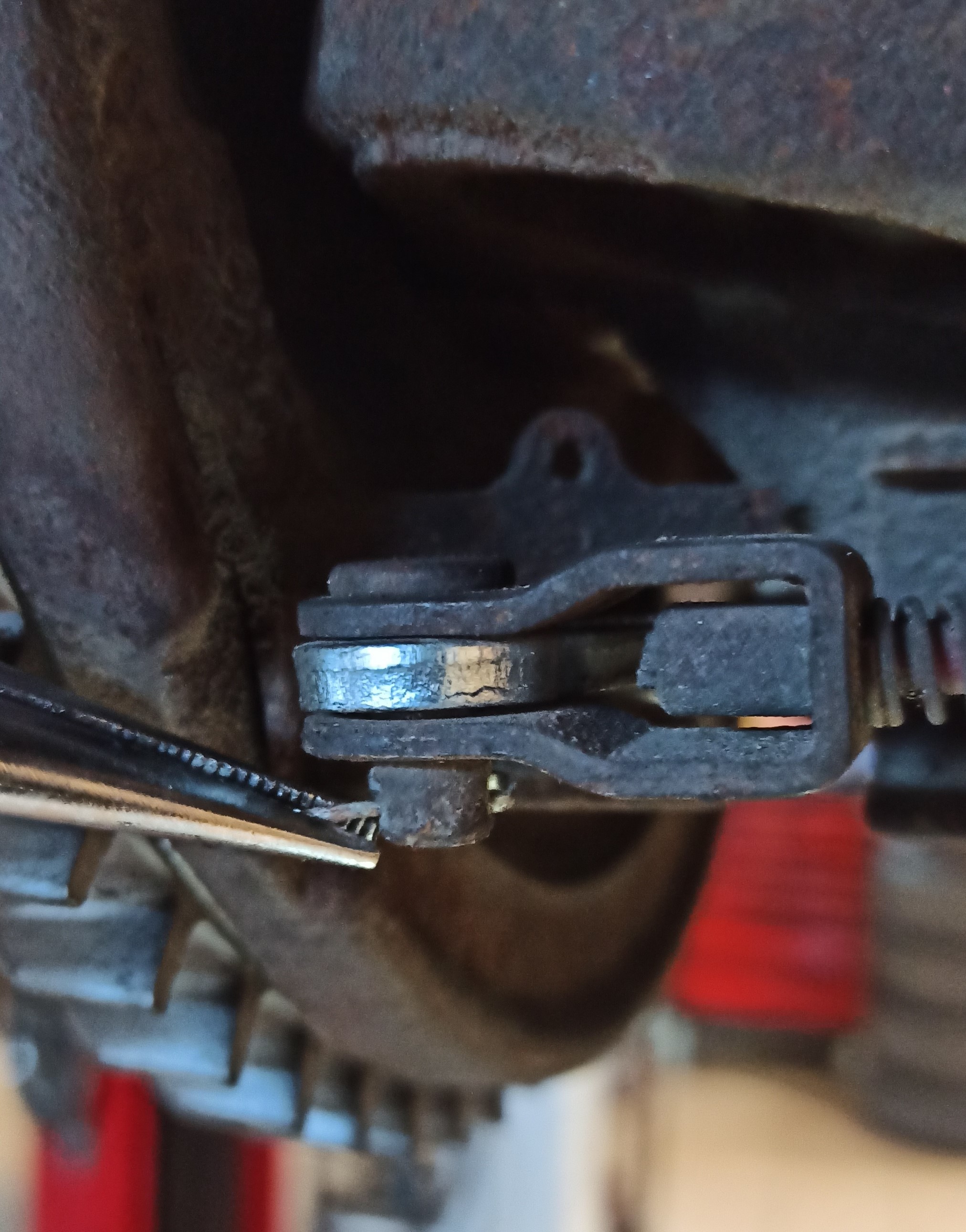

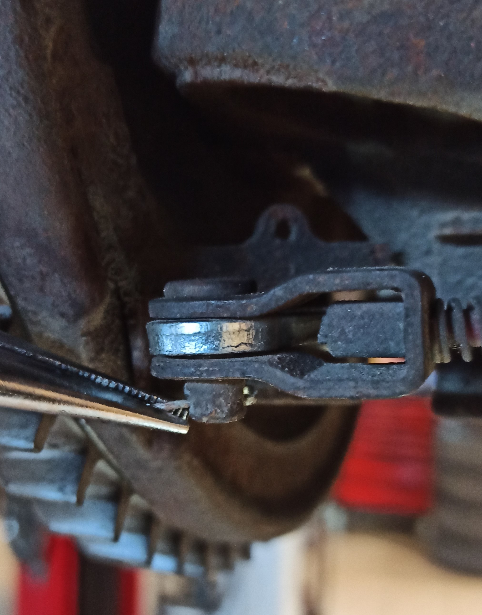

                        Je désaccouple le frein à main:

                          Ce soir ça pendouille un peu derrière (non ! je n'entends rien !!!!!):
Nom : 		IMG_20230327_175327.jpg
Affichages :	211
Taille :		1,20 Mo
                          Et ça trempe dans le dégrippant.
                          Demain, ça risque d'être beaucoup plus chaud !!! Mais ça a quand même été plutôt bien jusque là ...
