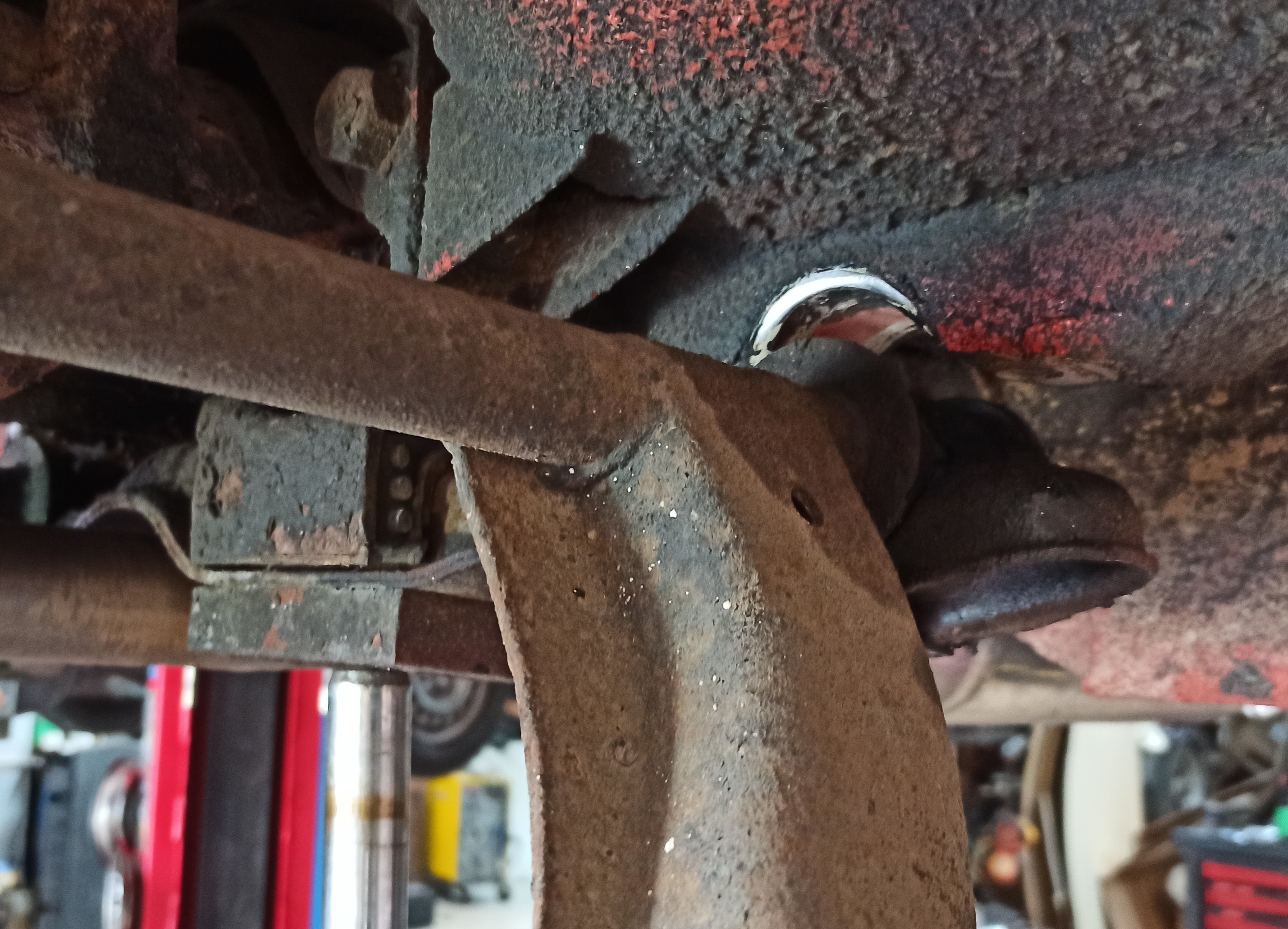

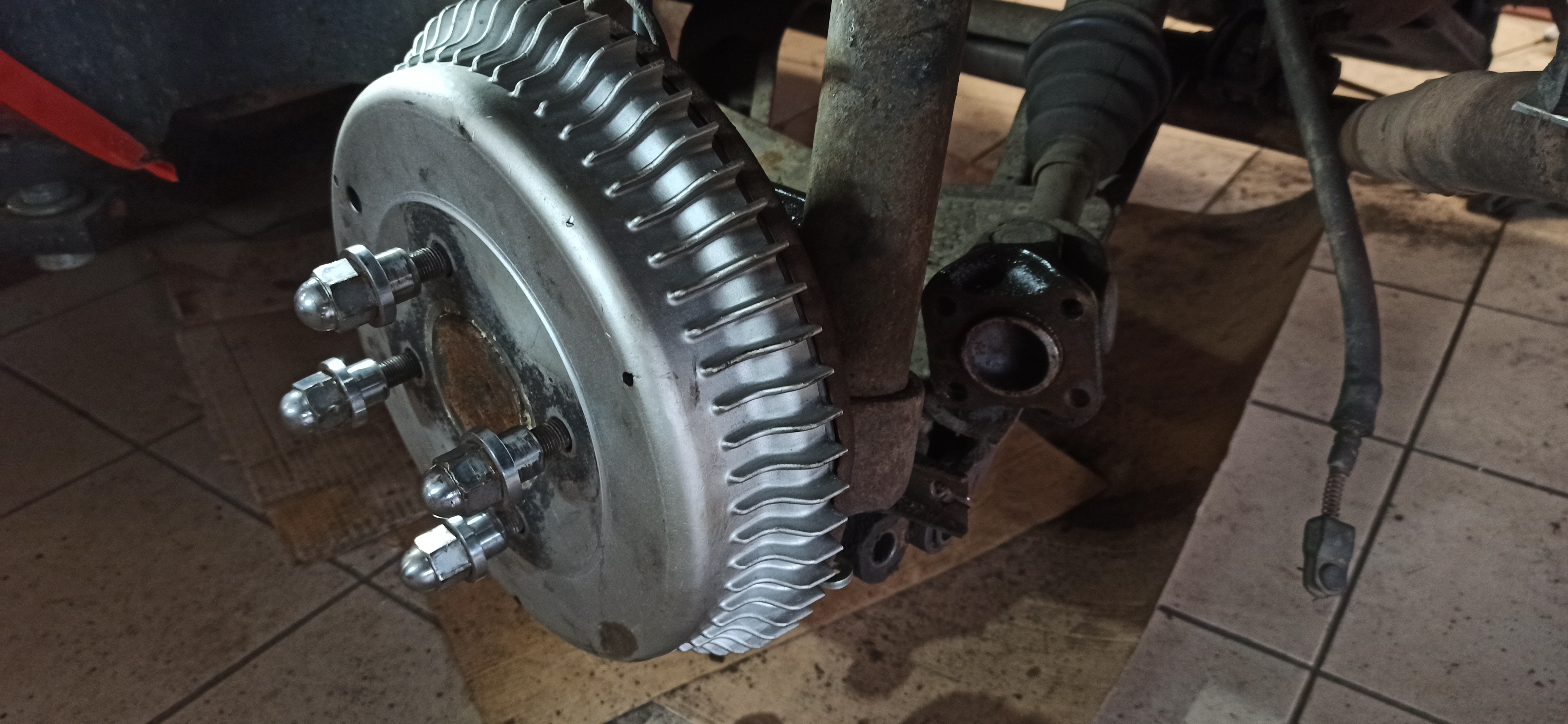

    Jour 2 !!!
    L'avant c'est ok, je passe à l'arrière. Hier j'avais désaccouplé le câble de frein à main, et dévissé les durites de freins.

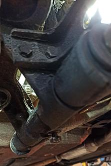

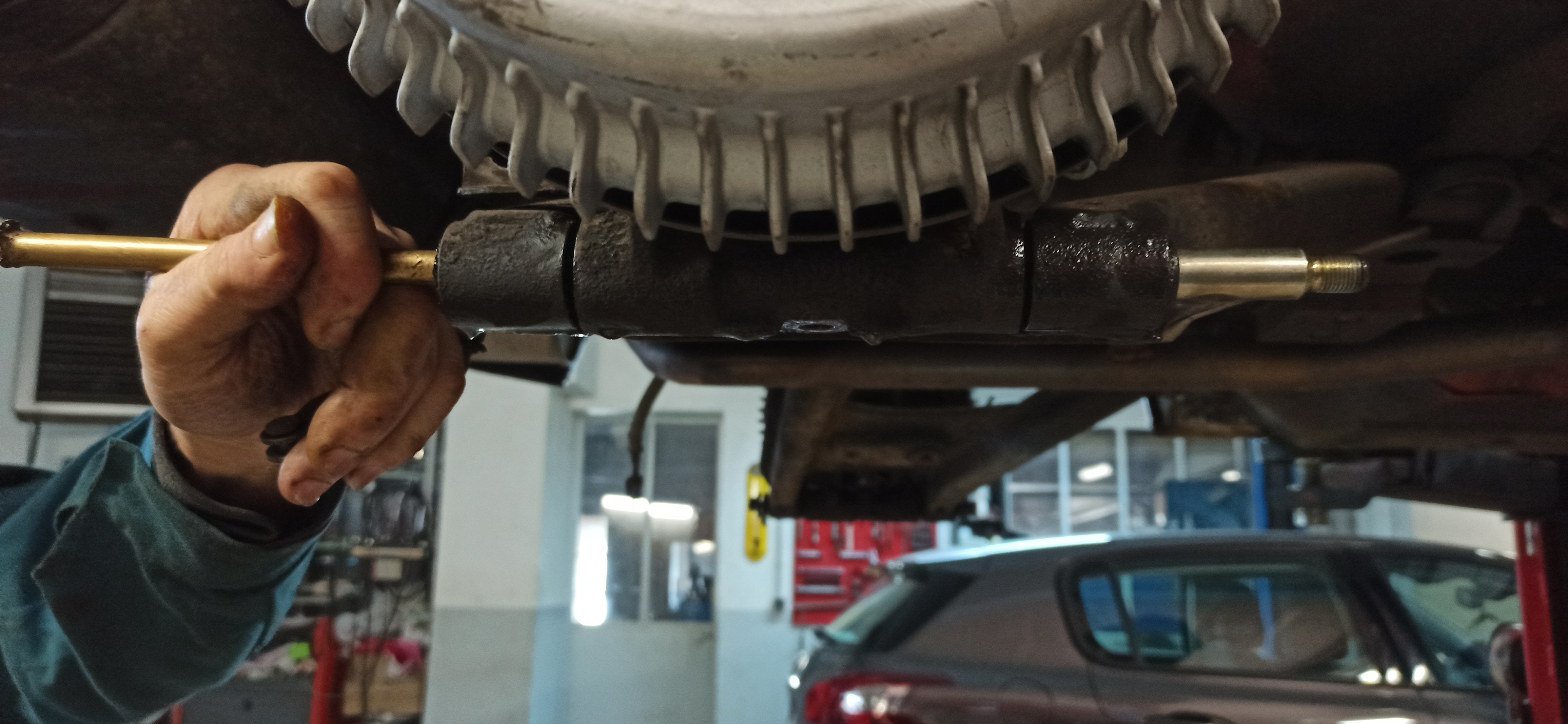

    Tout d'abord, dévisser la clavette qui cale la tige à la base du triangle. Un coup sur le nez, un chasse-goupille pour la faire sauter, c'est ok :
Nom : 		IMG_20230328_102752.jpg
Affichages :	278
Taille :		1,08 Mo
    On dévisse le gros écrou borgne en bout de tige, et avec un jet en bronze, on la décolle et on la chasse en entier vers l'avant de l'auto:
Nom : 		IMG_20230328_103901.jpg
Affichages :	256
Taille :		2,61 Mo
    Ca c'est fait : idem en face

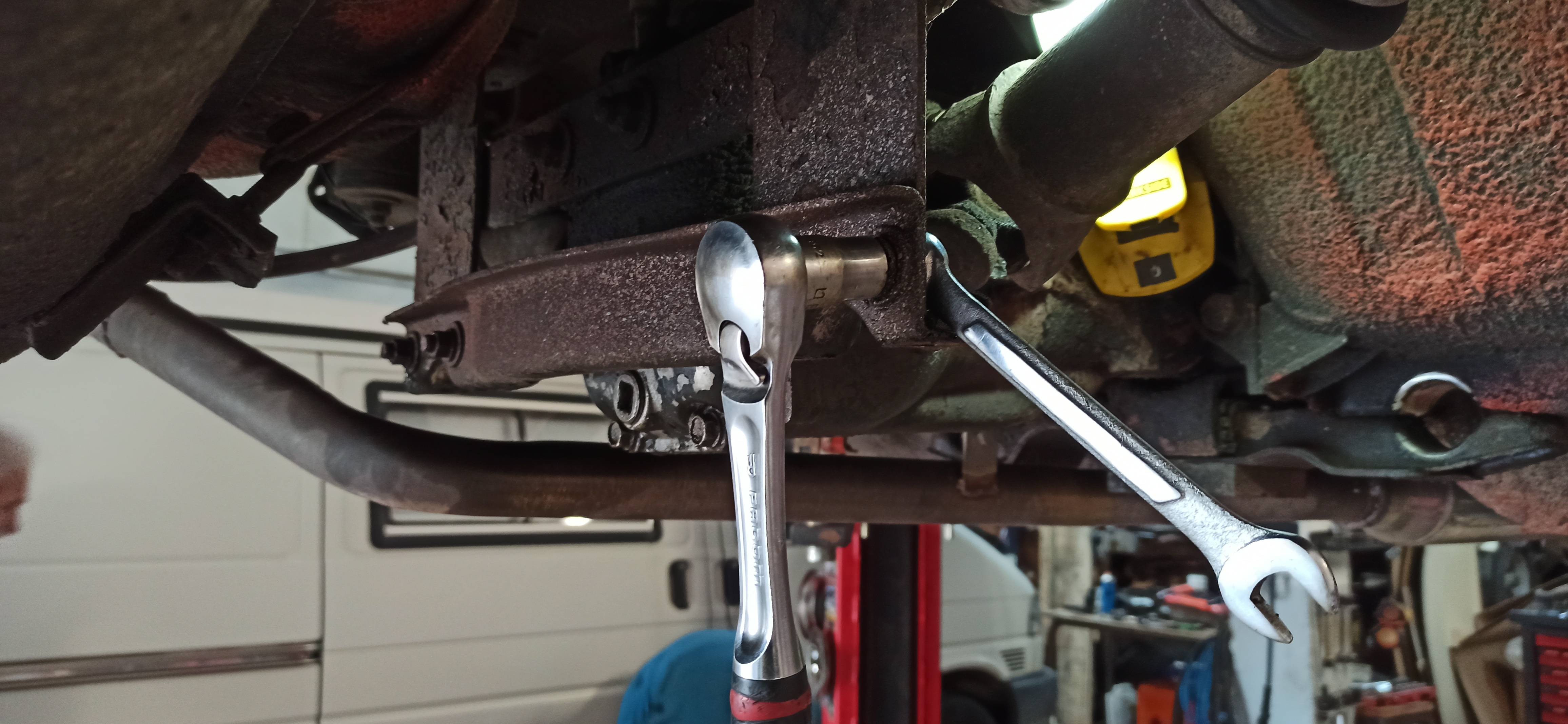

    • #33

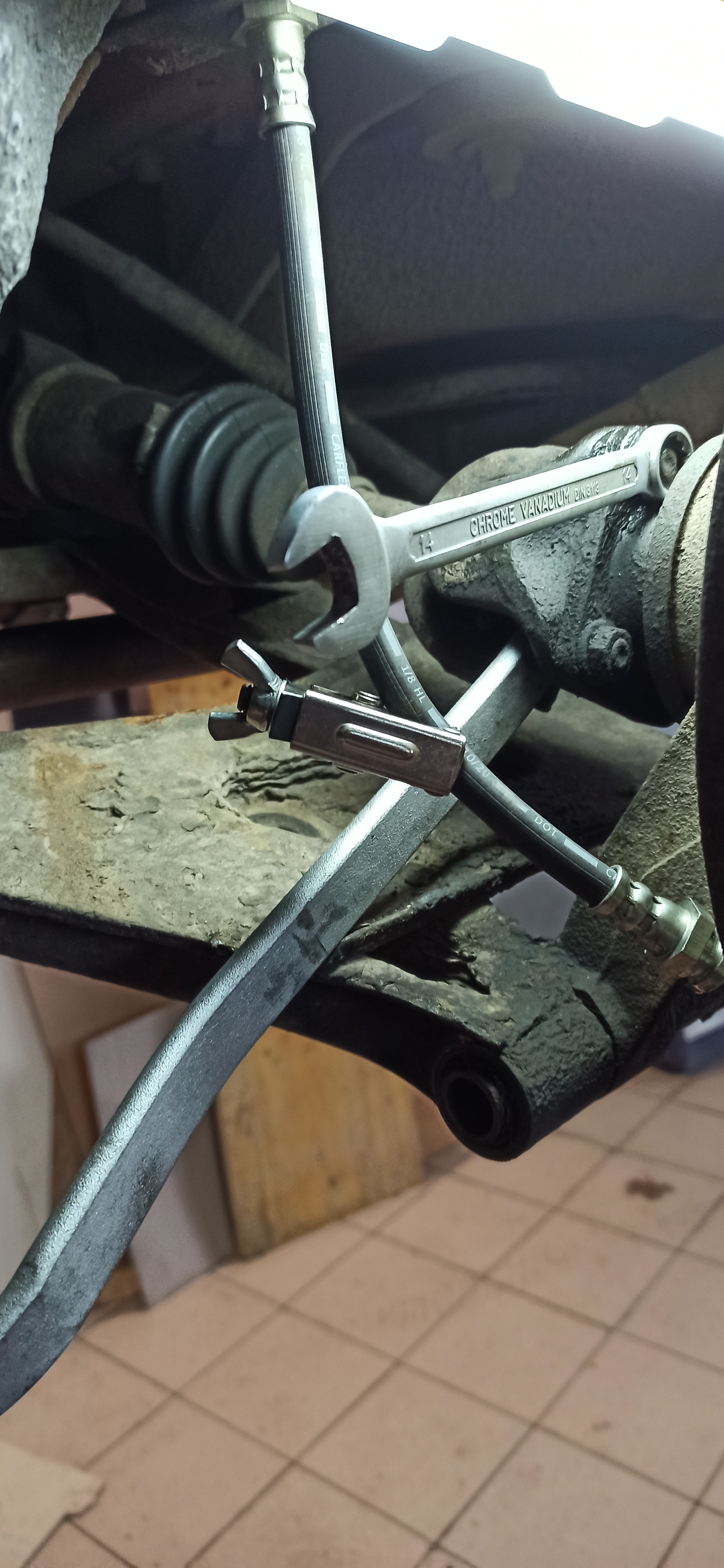

      Maintenant faut désolidariser la transmission. 4 boulons de 14. Ouais mais peu de place entre écrou et moyeu. Et pas de clé plate qui flingue les écrous. Une clé à oeil (qui compense l'écrou borgne, cqfd ...) avec un petit coup de meule pour amincir le tour d'1 mm. Ca suffit pour qu'elle passe et se positionne bien à plat, en l'aidant avec un démonte-pneu pour bien l'appuyer en fond d'écrou. 2ème démonte pneu pour caler le cardan pendant qu'on la débloque. Puis clé plate sur la tête de vis coté pont pour maintenir pendant qu'on continue de dévisser. 4 fois de chaque coté, et les 2 demi-bras pendouillent ...

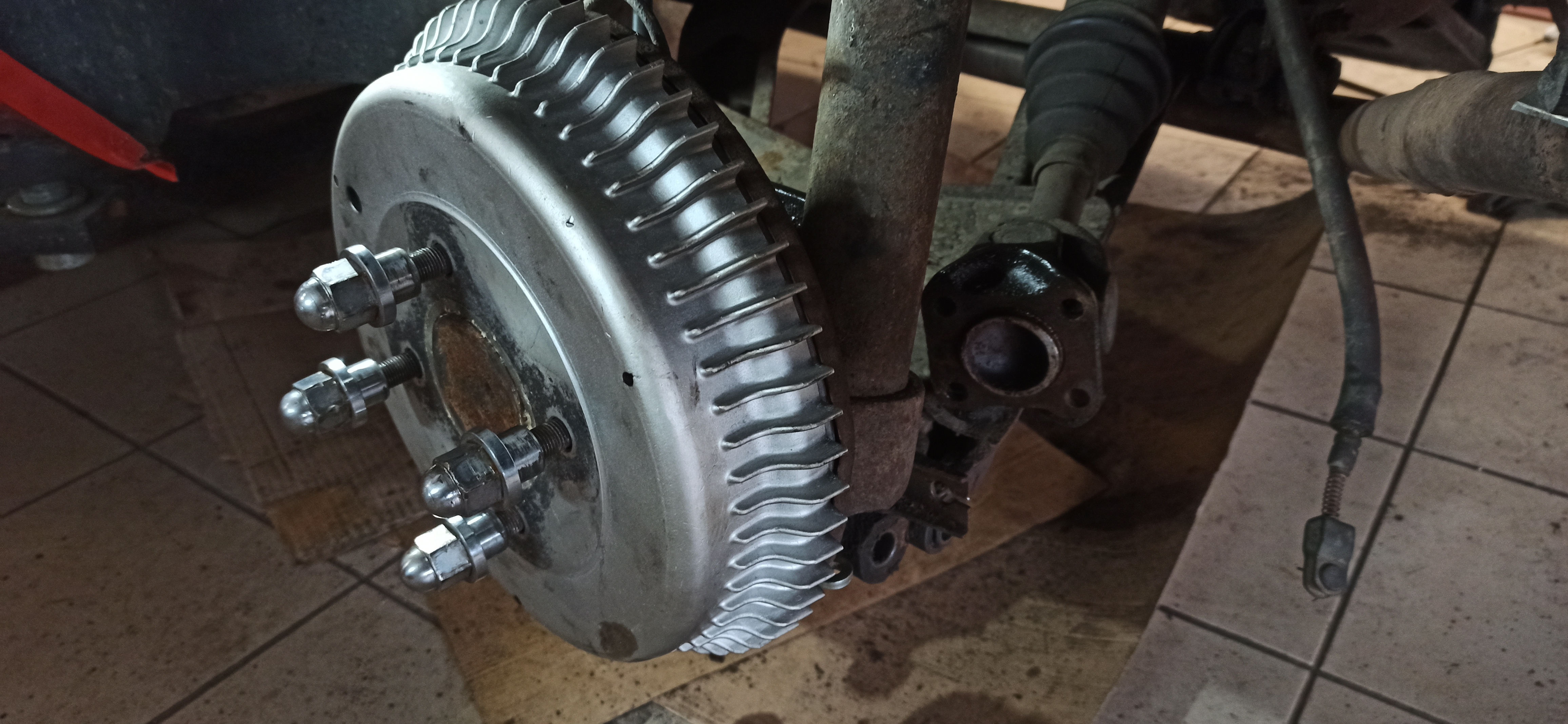

      • #34

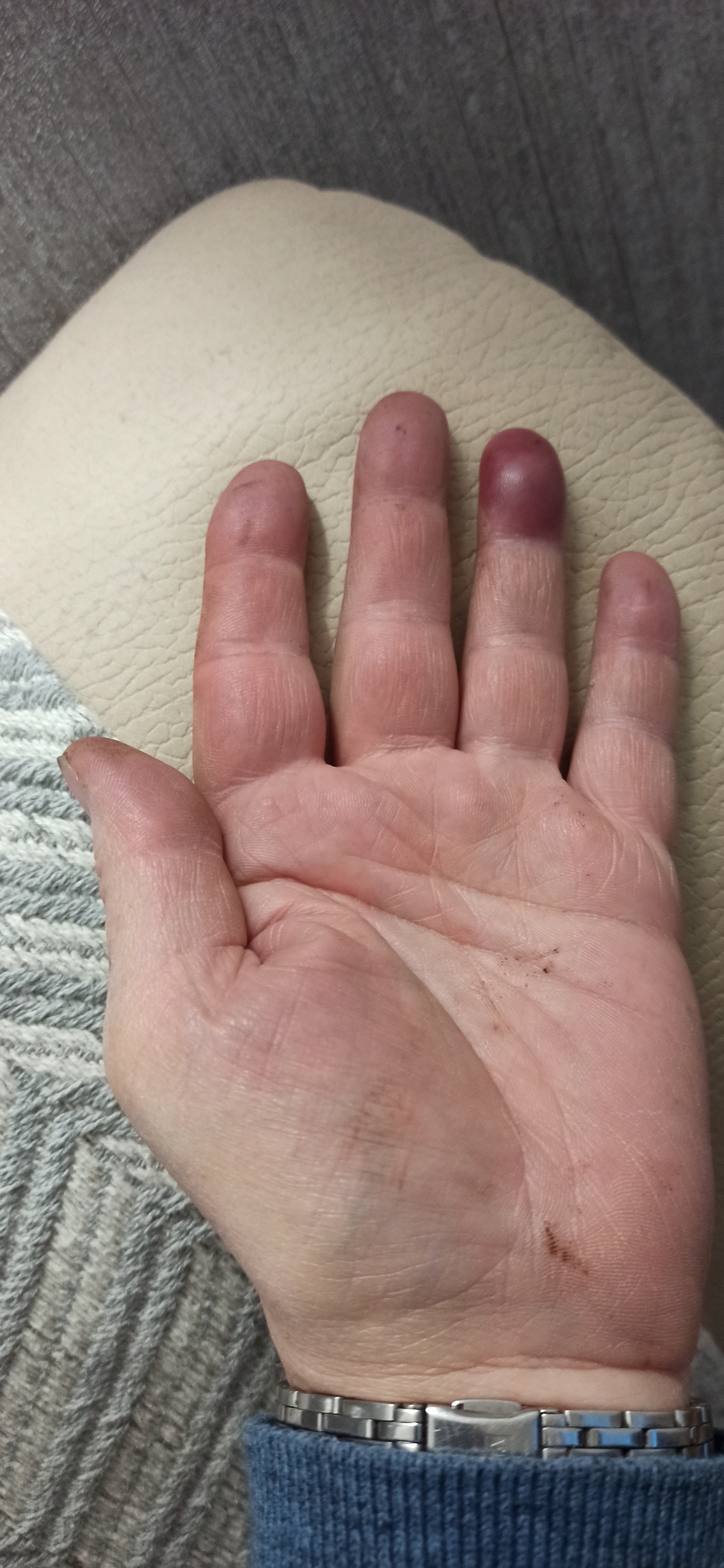

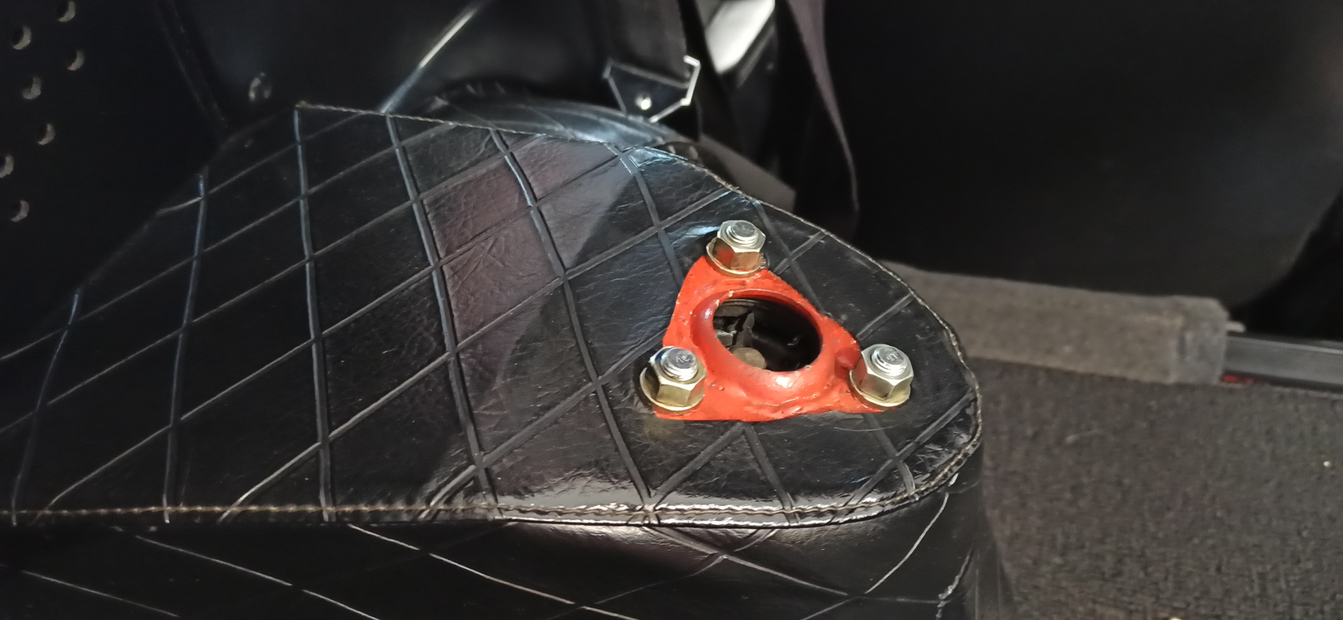

        La jambe de force avec moyeu et tambour au bout est suspendue à ses 3 écrous de tête d'amortisseur, dans le coffre. mais cette fois, on la soutient avec un cric roulant pour ne pas recevoir le poids sur les bras quand le dernier écrou lâche. Petit détail qui a son importance, faire attention, car un tambour ça roule, ça peut descendre du cric et continuer à rouler par terre sur le béton du garage. Et bien qu'un doigt essaye de se mettre en travers de sa route, les ailettes grimpent allègrement dessus. Ca fait des couleurs sympa avec une phalange tendue comme un string, mais ça gène quand même un poil ...
Nom : 		IMG_20230328_115430.jpg
Affichages :	250
Taille :		1,79 Mo
ID : 			311150Cliquez sur l'image pour la voir en taille réelle
Nom : 		IMG_20230328_200418.jpg
Affichages :	252
Taille :		2,75 Mo
          Le cric était au raz du sol, il a juste roulé doucement pour descendre ... sur mon doigt.
        • sebZ
          sebZ a commenté
          Par expérience, il est facile d'y laisser un doigt mais s'est le métier qui rentre pour les novices..... J'espère que la douleur ne se fera plus ressentir pour la suite de tes travaux
          Heureusement, j'avais un gant en cuir, ça a "juste" serré, sinon gloups....

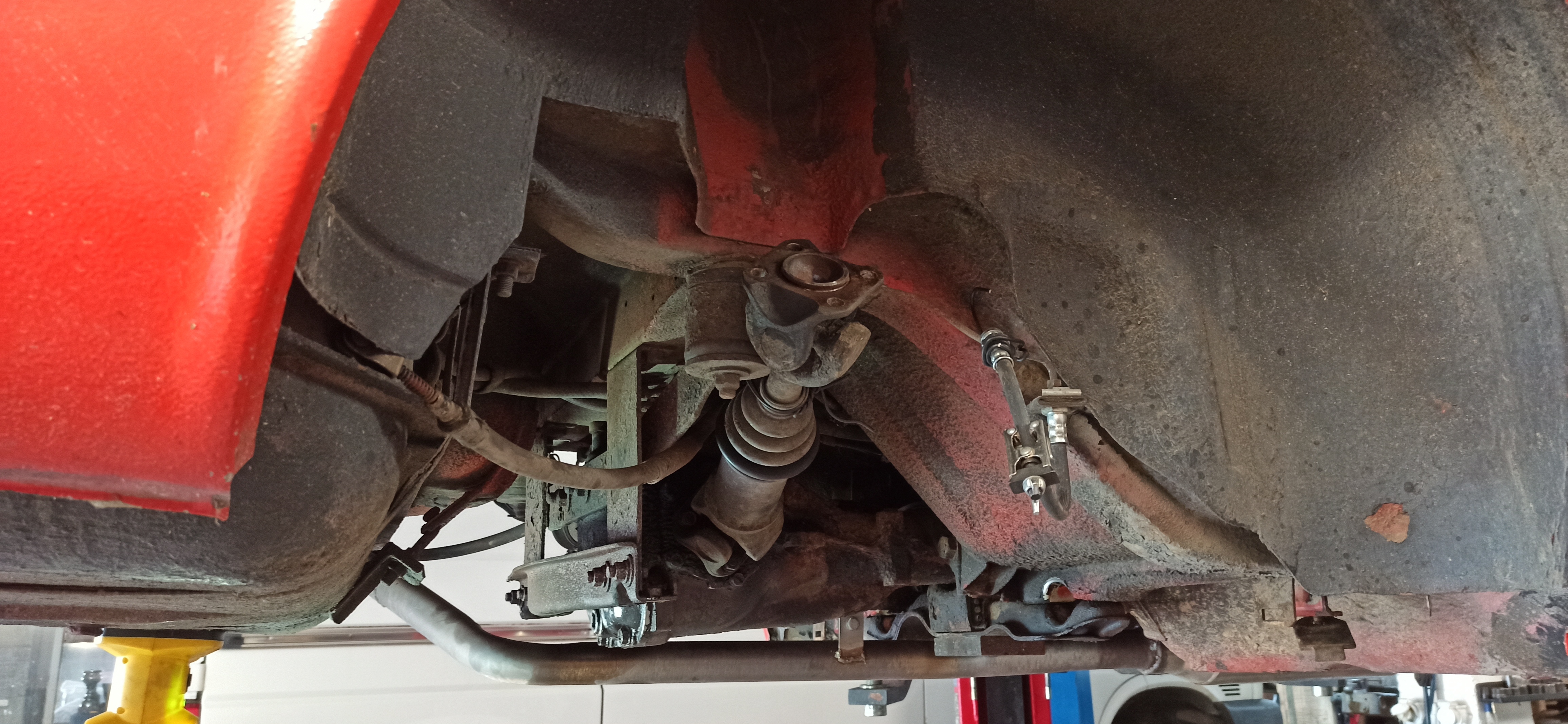

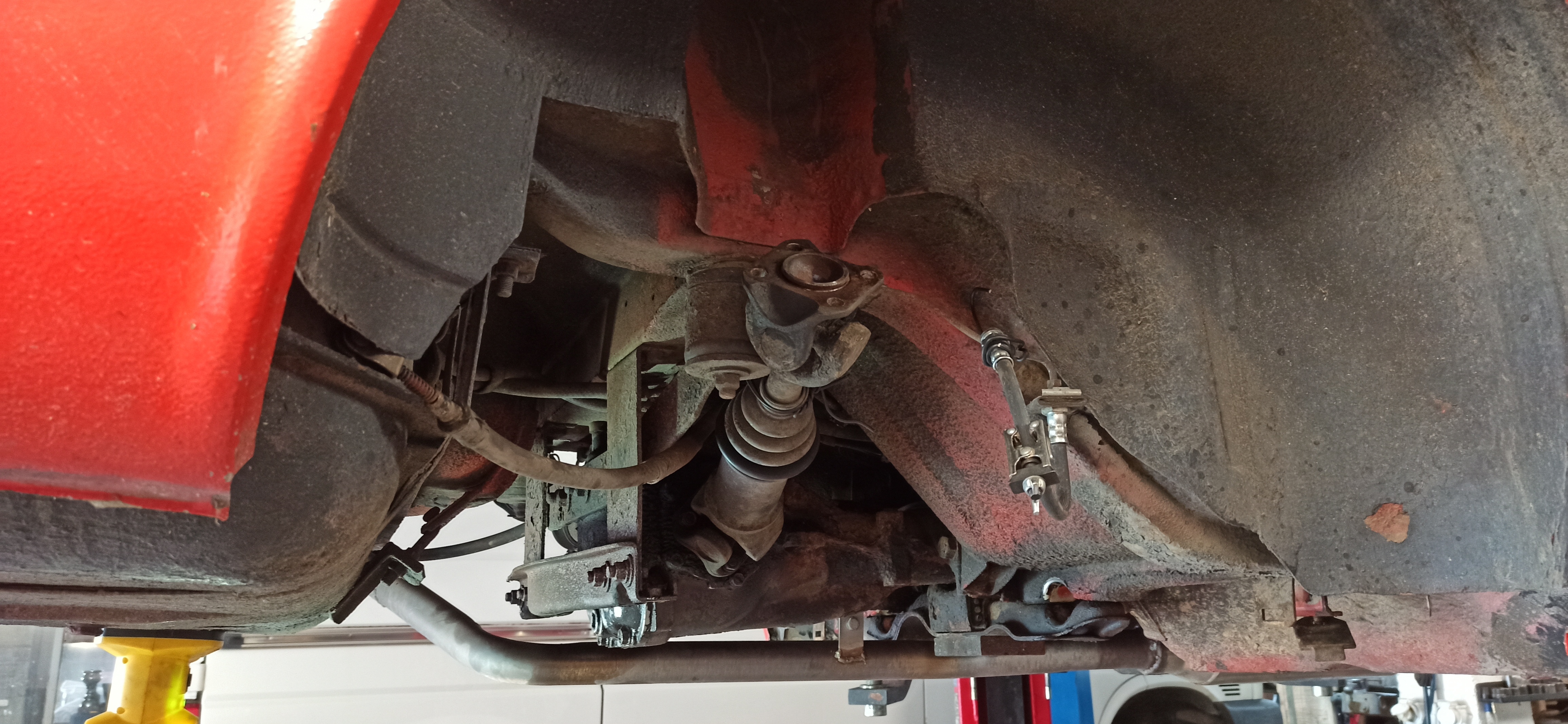

      • #35

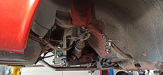

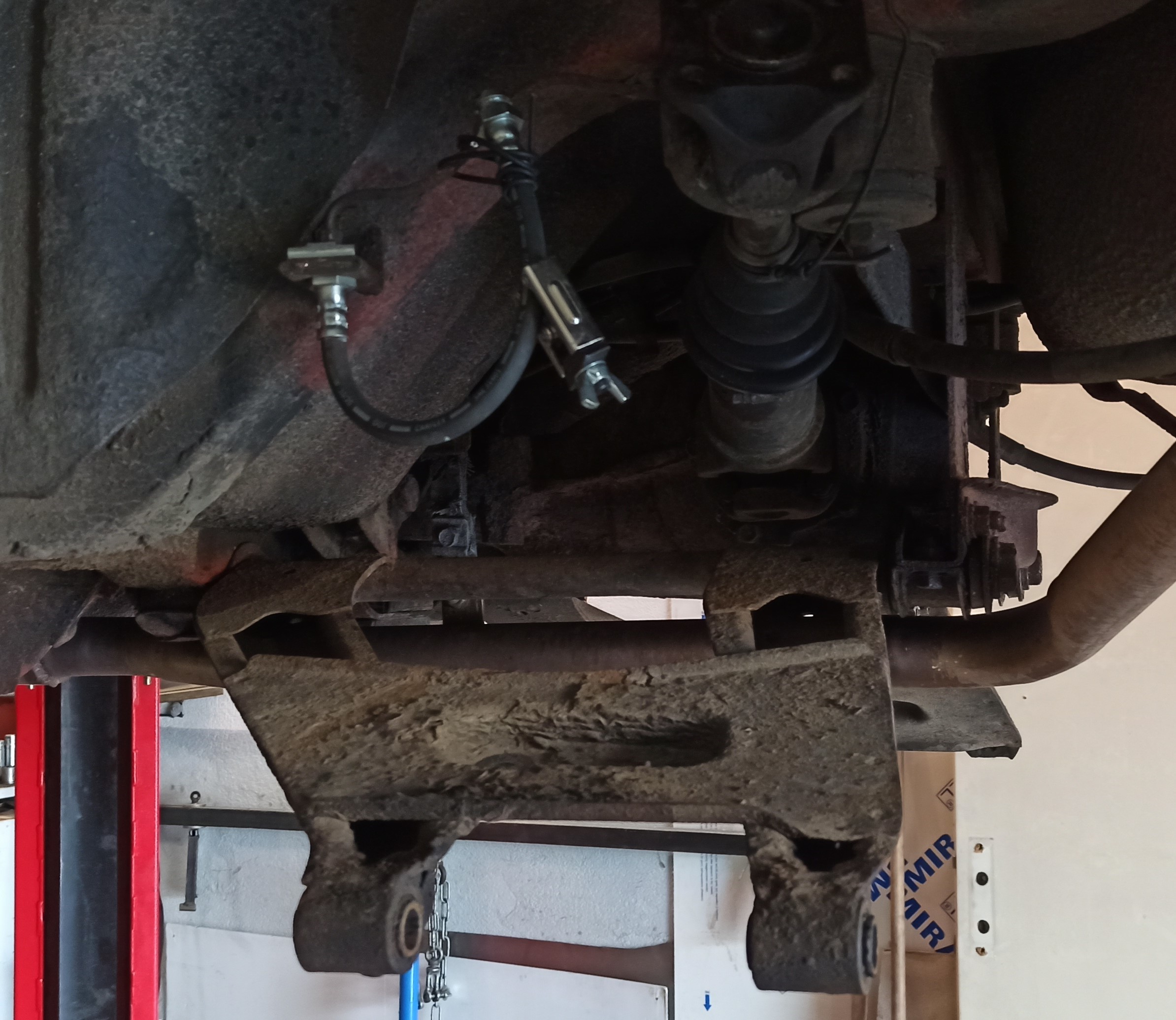

        Y a plus qu'attacher avec du fil d'électricien tout ce qui pend (j'aurais d'ailleurs pu le faire avant pour une partie...) et c'est bien vide et rangé là-dessous :

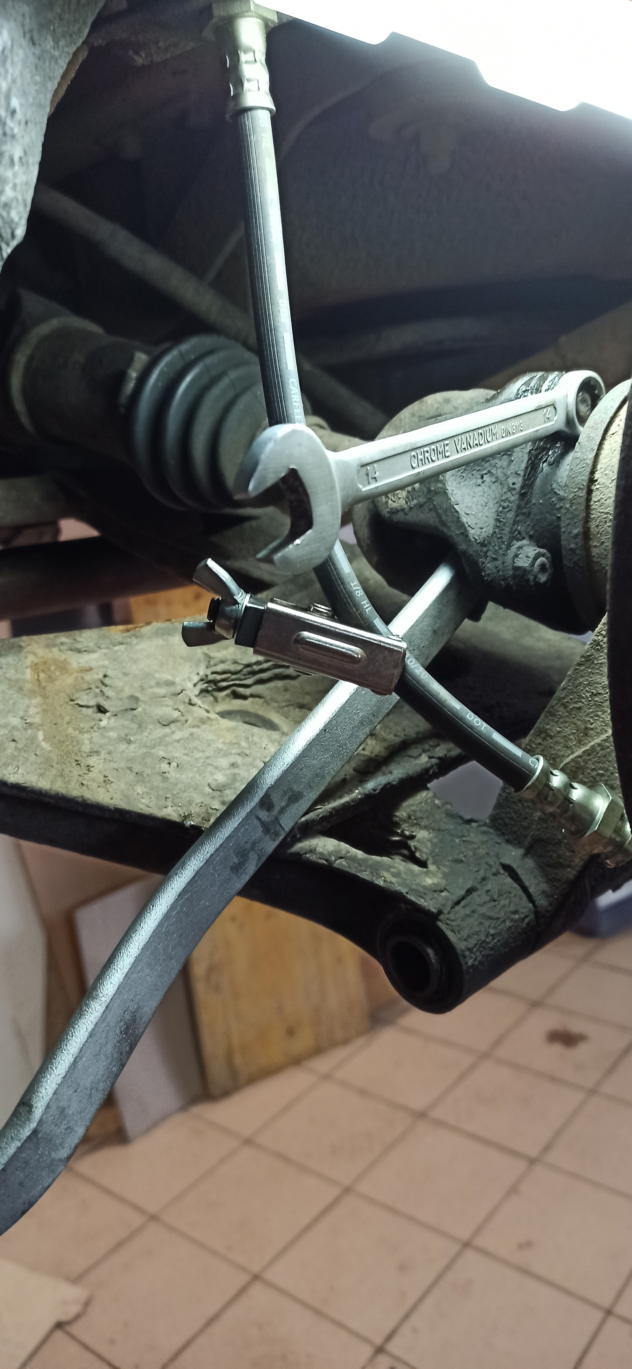

        • #36

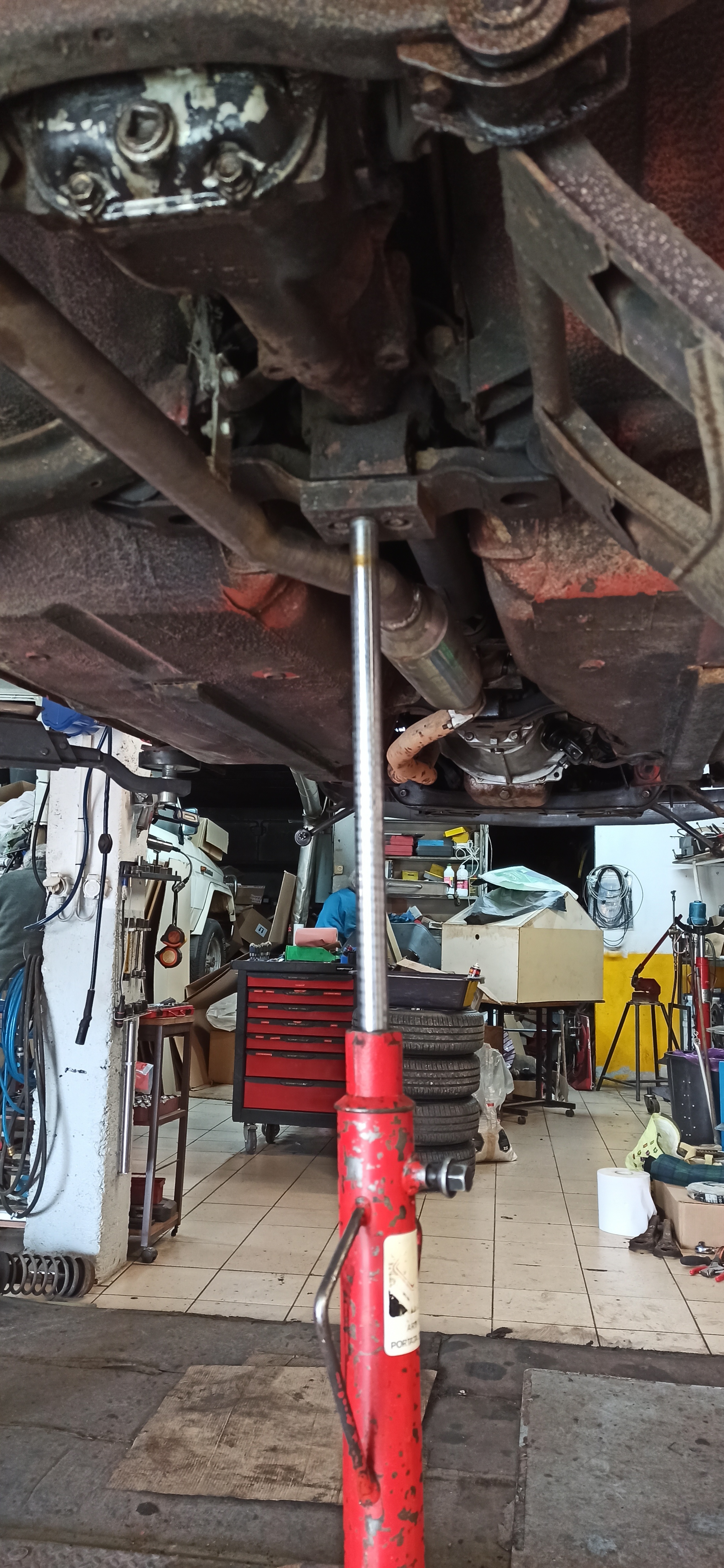

          Les triangles sont encire tenus coté pont. Dévisser la chape de chaque coté à l'arrière n'est pas un souci. Par contre à l'avant, si on ne veut se prendre tout un tas de trucs sur le coin du nez, il vaut mieux soutenir au milieu Avec un vérin hydro (atelier de garagiste ...) ça va tout seul. On le met en appui, on dévisse les 2 cotés, et on fait descendre doucement. Comme les chapes arrières n'étaient pas totalement enlevées, tout descend tranquillement pour laisser la place pour les silentblocs. Y a plus qu'a enlever la chaque et le triangle est libre ! Etonnant comme ce truc est léger d'ailleurs ! idem en face ...

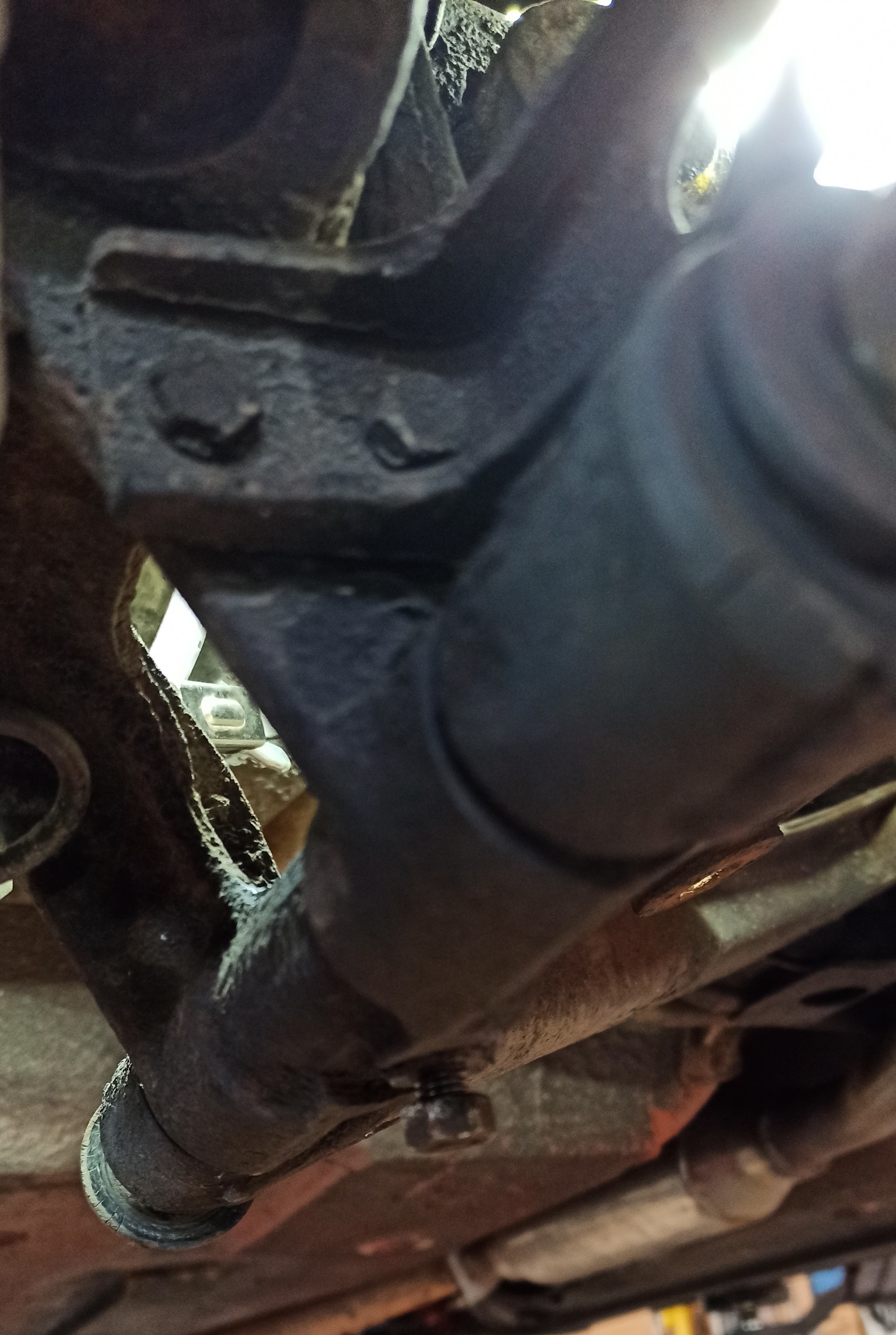

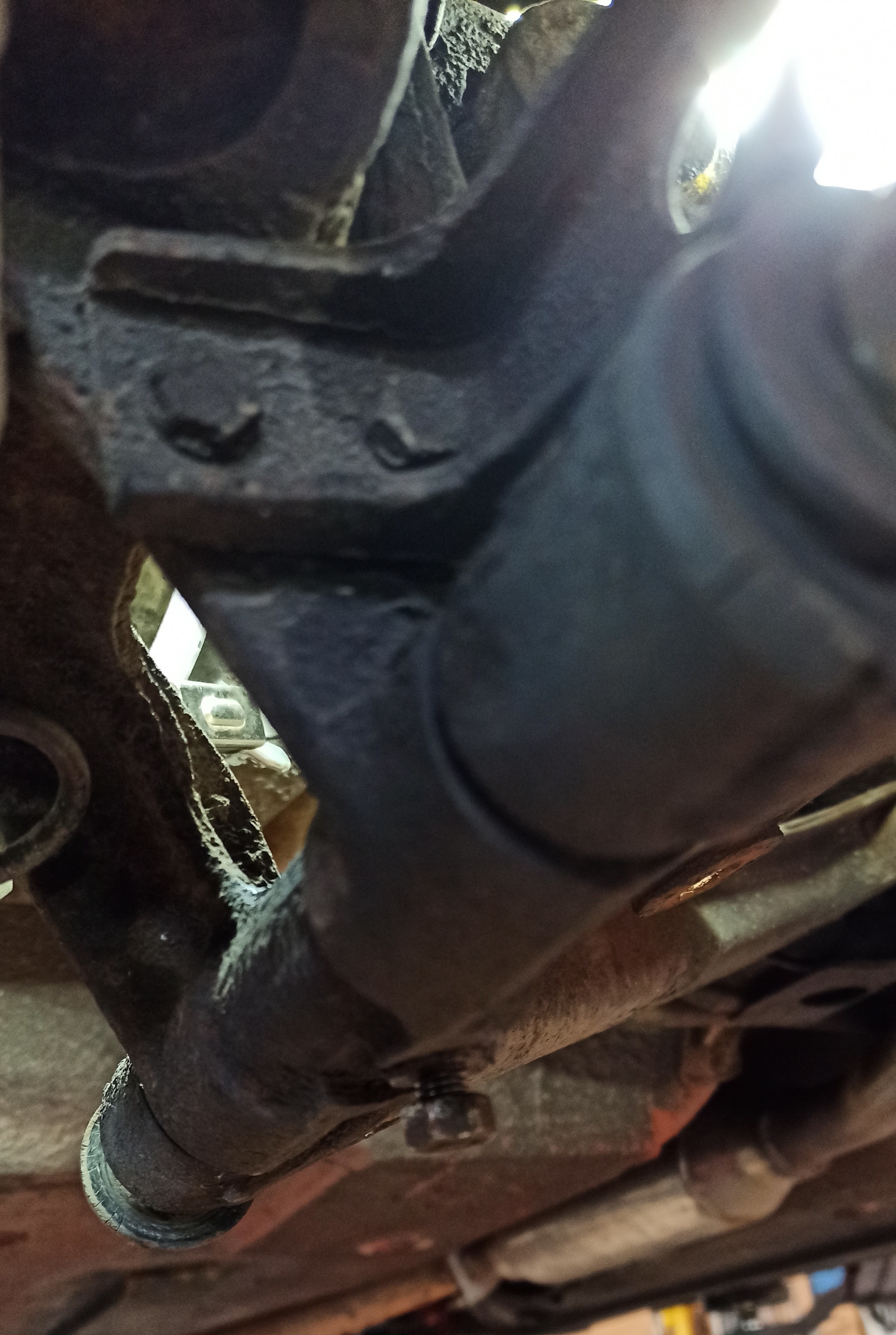

          • #37

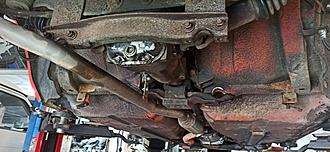

            Pour finir, je démonte la barre transversale qui est juste derrière le pont et empêche d'accéder au bouchon de remplissage autrement qu'avec une clé plate ... une vraie connerie de conception ce truc ... Ca me permettra de faire propre et de vidanger correctement le pont avec un remplissage convenable. Joindre l'utile à ... l'utile ...

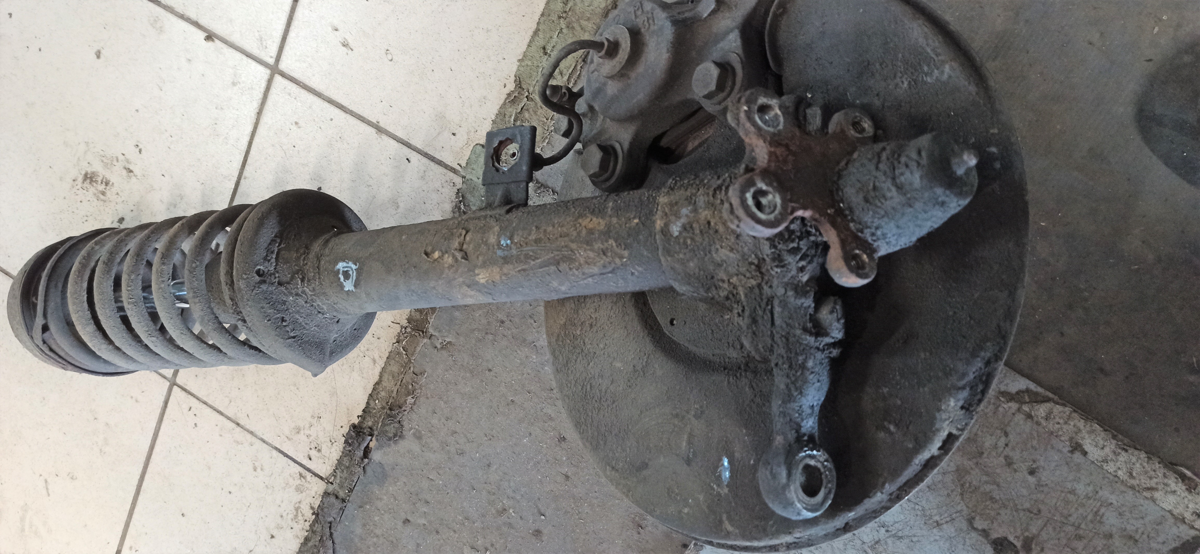

              Petit retour sur la jambe de force avant. Les soufflets de pivot bas sont hs des 2 cotés. Je les démonte pour un bon décrassage et soufflets neufs que Wesley m'a trouvés. Ils arrivent demain à la Poste.

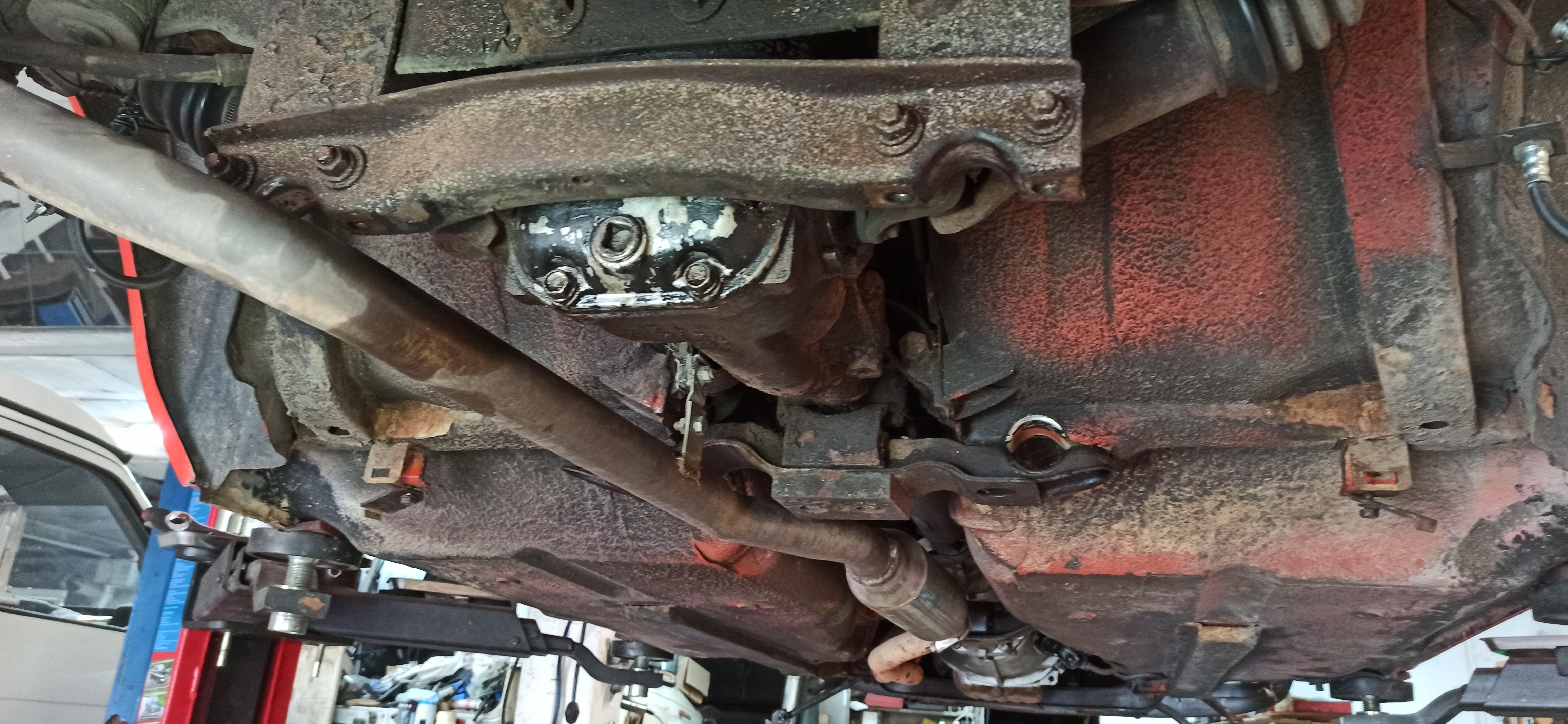

                Question: est ce que tu as prevu de changer le Silentbloc qui soutien le différentiel côté avant et la sangle dans la même zone ?
                et enfin à quoi sert la plaque (fixée par 2 vis) sous la traverse dans la même zone ?

                  La plaque à l'arrière du pont ? Celle qui est plate sur laquelle est fixé le pont ou celle que j'ai déposée et sur laquelle les chapes de silentblocs arrière des triangles viennent se visser ?

Nom : 		BCCC5102-6742-45CD-867F-7B7810B97BA5.jpeg
Affichages :	236
Taille :		878,2 Ko
ID : 			311261 Je parlais de cette vol plaque là entourée en rouge
                  • Wesley
                    Wesley a commenté
                    Cette plaque est un contre-poids (~4.5Kg). C'était pour éviter les vibrations/bruits dans la caisse causés par le différentiel.
                    Avant 1975, c'était à priori installé en concession par NISSAN. Puis après c'était installé directement en usine.
                    Toutes ne l'ont pas eu donc... Et beaucoup ont du être ferraillée !

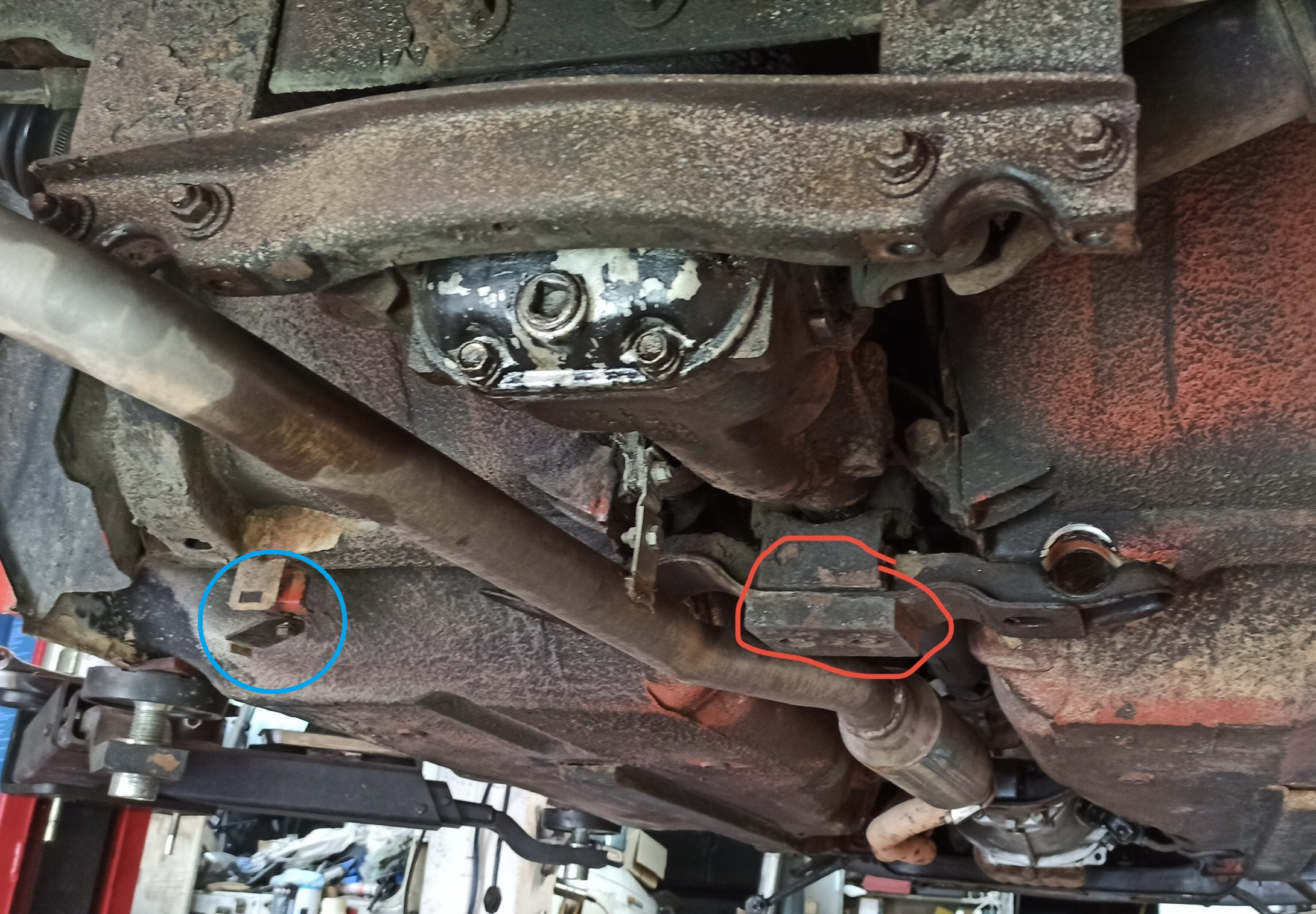

                  Un équilibreur/Anti-vibration ? je n'en ai pas non plus !
                  Moi c'est la pièce entourée en bleu que je n'ai pas (les pattes oui mais la platine visée dessus non). Que maintient-elle ? merci
Nom : 		Platine.png
Affichages :	223
Taille :		3,52 Mo
                  • Wesley
                    Wesley a commenté
                    Fixation de barre stabilisatrice arrière non ?!
                • #45
                  Non plus loin à l'arrière la fixation de la barre stab ...
                  • Wesley
                    Wesley a commenté
                    D'origine la barre stab est bien là
                    C'est les aftermarket qui sont fixées plus à l'arrière.
                    Là, on voit (sur une autre photo) qu'il y a une patte de chaque coté, et qu'elle a la forme exacte pour y mettre le silentbloc de barre stab ^^
