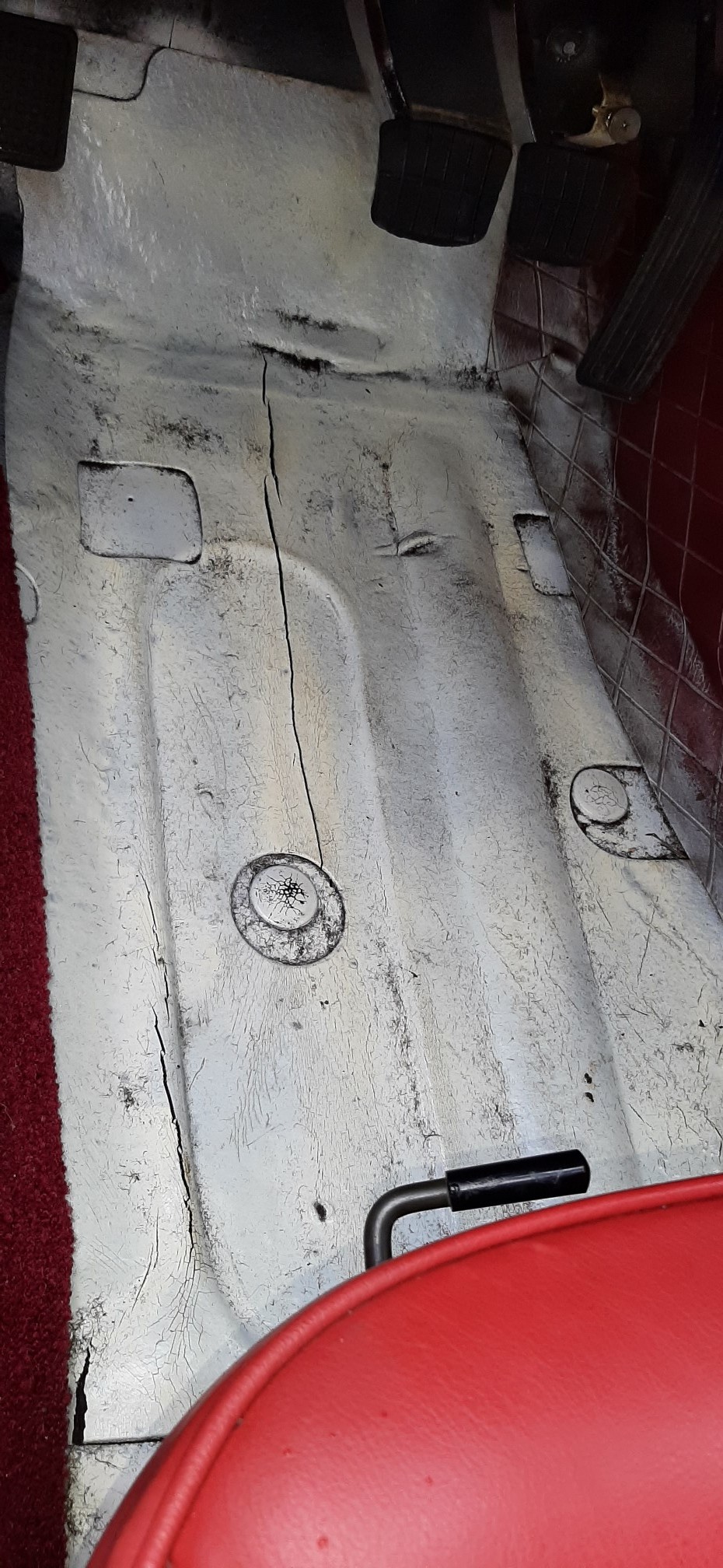

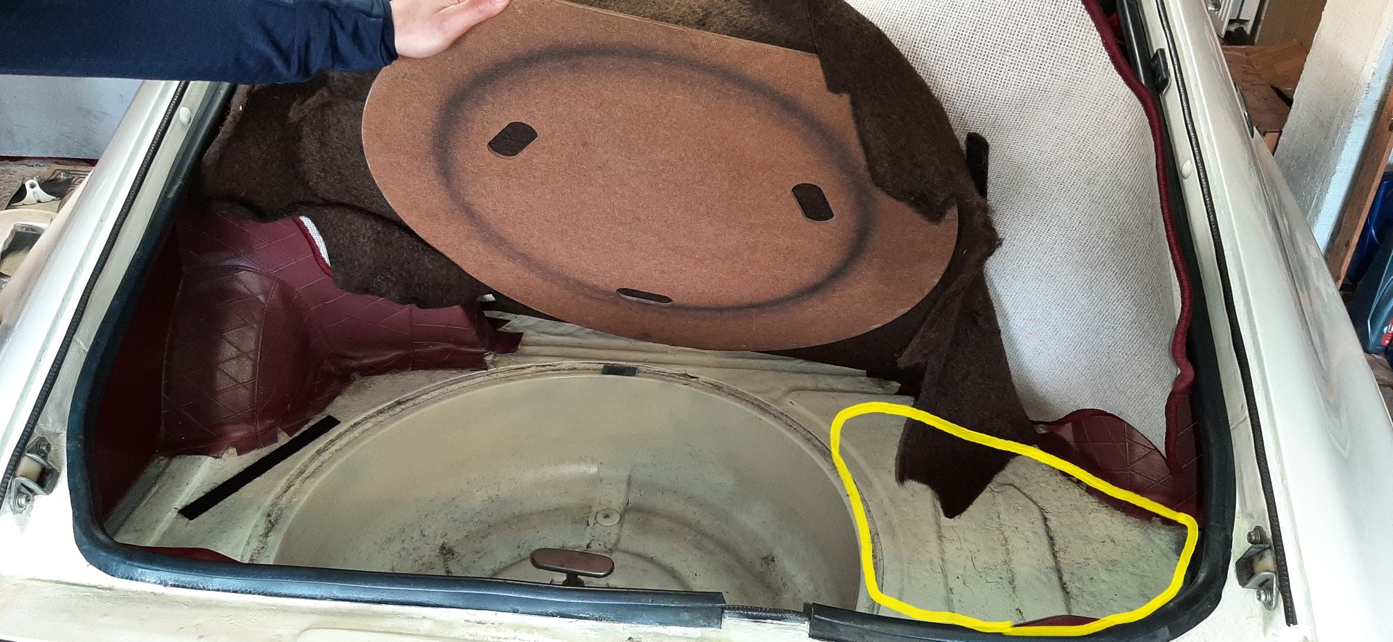

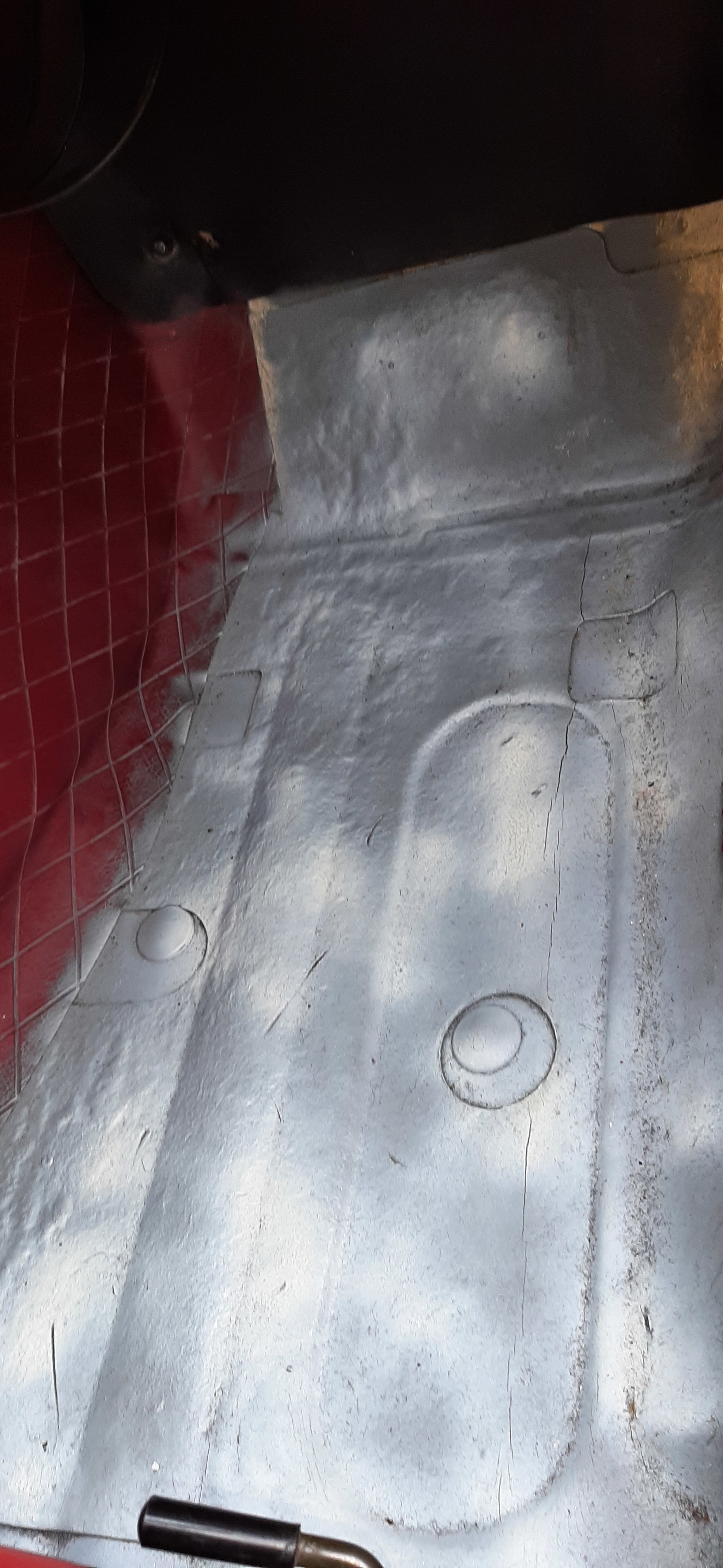

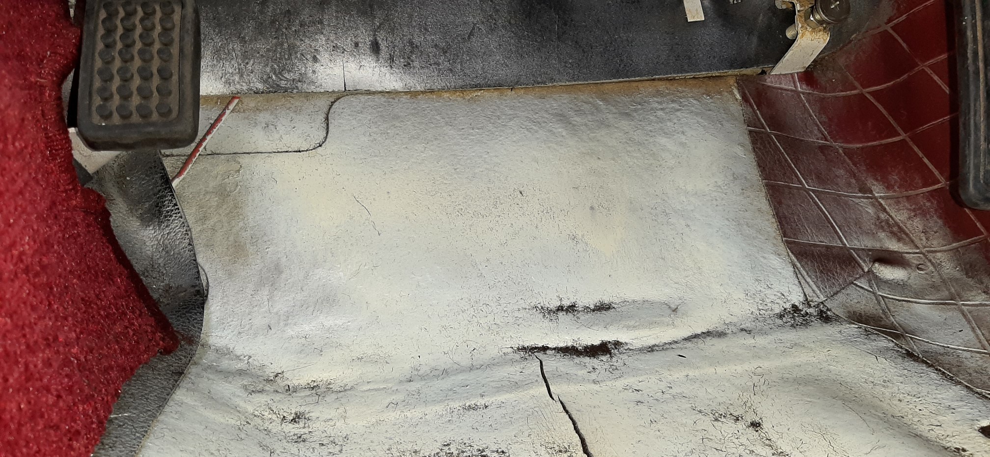

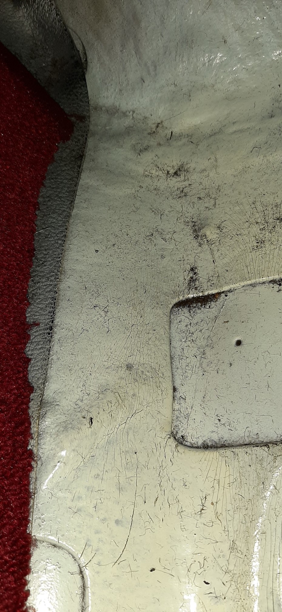

    Merci, c'est très concret comme réponse et on sent le vécu notamment dans les estimations de volume de M.O. : exactement ce que je recherchais en posant mes questions. Lorsqu'en 2006 j'ai lancé la restauration de ma Volvo (de 1964) je disposais d'une base plutôt saine en carrosserie : je n'ai donc pas l'œil/l'expérience pour juger si une tôle est attaquée ou pas (d'où le "bleu" dans le titre de ce sujet !). Je soumets une dernière demi-douzaine de photos (compressées ) peut-être passées inaperçues : intérieur du coffre (côté D) et planchers/bas cloisons pare-feu G + D. Quelqu'un peut-il simplement me dire si elles révèlent un revêtement bien attaqué comme je le pense (c'est boursoufflé/fendu), ou si je me bile pour rien ?

      Hello Olivier,
      Sur cette dernière série de photos c'est un revêtement type plaque de goudrons, collé sur les tôles (surement sans réelles protection contre la corrosion).
      Pour connaitre l'état en dessous, il faut l'enlever...
      • #33
        Ce que tu nous montres là, ce sont des plaques de "goudron" d'insonorisation. Elles ont été taguées à coup de bombe blanche à l'arrache, skaï y compris... Les boursouflures peuvent être juste une réaction au solvant de la bombe ou ... venir de dessous, poussées par la corrosion du métal. Pas facile à prédire. Dans ma très récente resto du dessous de ma 240, j'ai gratté toutes les zones sous blackson qui n'étaient pas nickel (et testé le reste pour en voir l'adhérence). Dans 75% des cas il n'y avait qu'une bulle mal collée, mais dessous c'était nickel, mais dans 23% des cas une corrosion de surface et 2% de corrosion perforante. Et ce n'est pas proportionnel à la taille de la boursouflure, une surprise à chaque fois ...
        Ici, le coté coffre m'inquiète moins que les planchers, surtout cote passager. Le blanc a d'ailleurs peut-être servi à masquer de l'orange qui remonte du dessous ... Das tous les cas, gratter tout ce qui n'est pas parfait est indispensable, même sans aller sur une resto complète. Et traiter ce qui est moche dessous. S'il n'y a que de la corrosion de surface (c'est comment dessous à l'aplomb ?) il y a juste du temps à passer par toi pour gratter, traiter, protéger, repeindre et potentiellement remplacer l'isolant. Des heures mais pas un coup élevé.
        Par ailleurs, la peinture en bombe n'est pas forcément mauvaise. Il y a de la très bonne qualité (peinturevoiture.fr) pour tout, la base étant identique à celle en pot pour pétard. Par contre il faut penser que les couches sont minces et qu'il faut en passer suffisamment pour un résultat de qualité.
        • #34

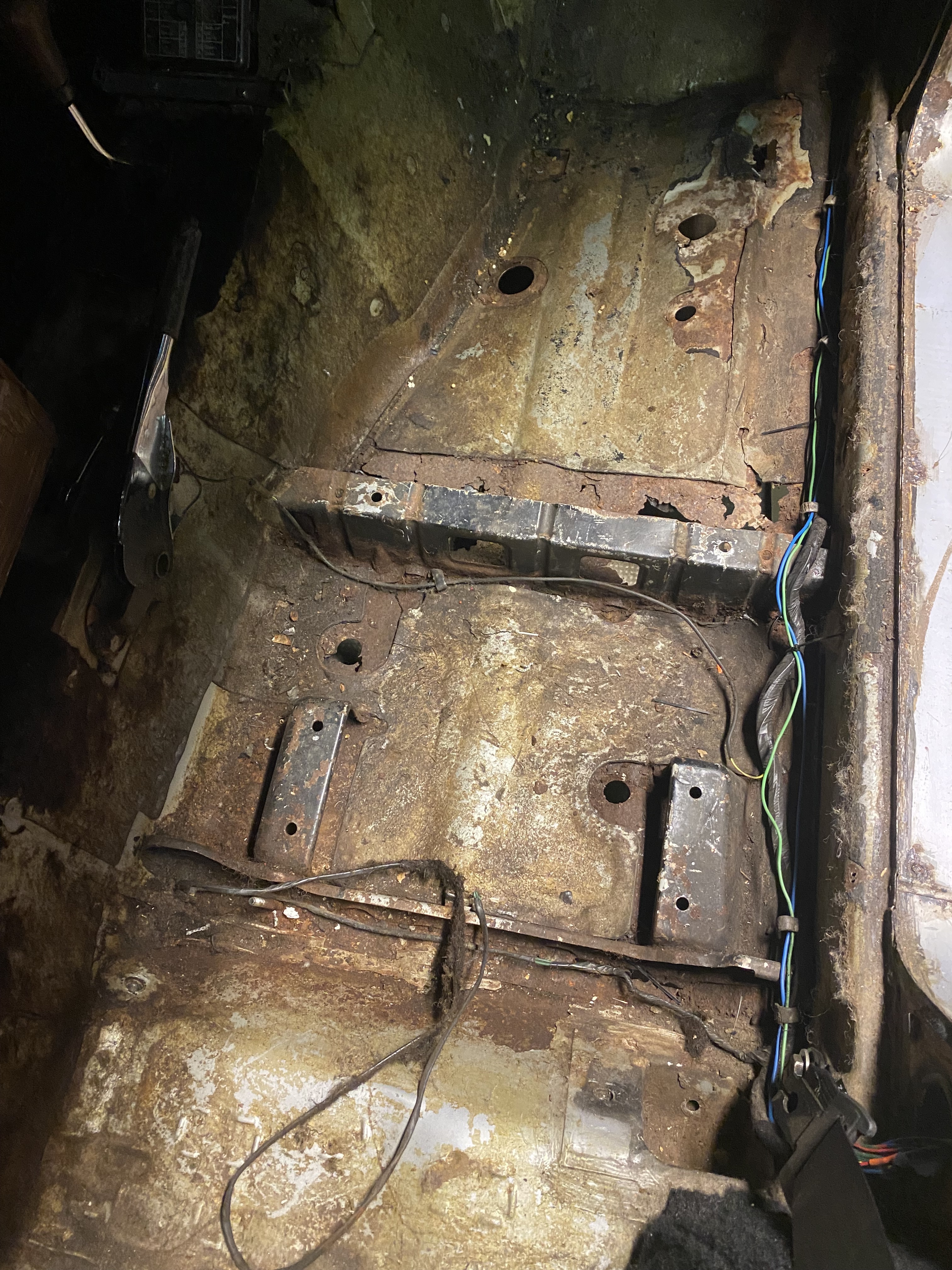

          Je confirme également ce sont des plaques d'insonorisant, et pour avoir refaits mes planchers récemment (qui étaient bien plus pourris et c'était visible) ce qu'on trouve derrière ces plaques est très variable. ça va du tout pourri (perforant) au intact (peinture nickel) en passant par de la rouille de surface.
          Dans ton cas je pense que le perforant (ou bien pourri) tu devrais pouvoir le voir par dessous (ça craque quand on appui ). Après quand c'est bien rouillé mais pas troué ça a tendance à déborder en dehors des plaques et se voit là où il n'y a que la peinture. Je rejoins A2Z gratter sera préférable (au moins déjà sur un plancher ça te donnera une idée du reste) et puis ensuite c'est quelque chose que tu peux faire même sans place/matériels/connaissances mais avec du temps .
          Une photo de mon plancher qui bien que complètement pourri avait des zones saines sous le goudron

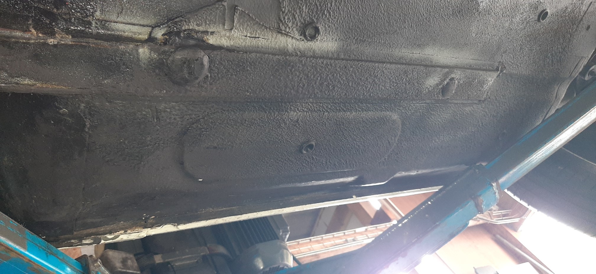

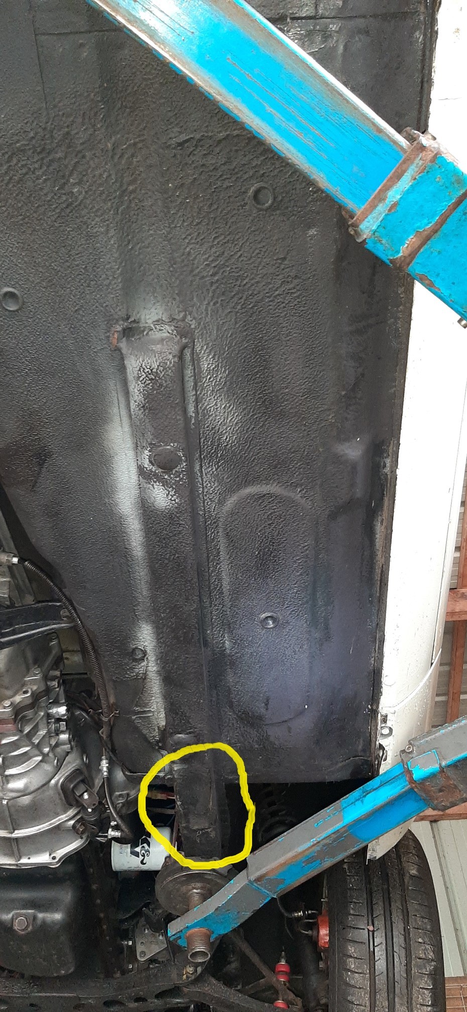

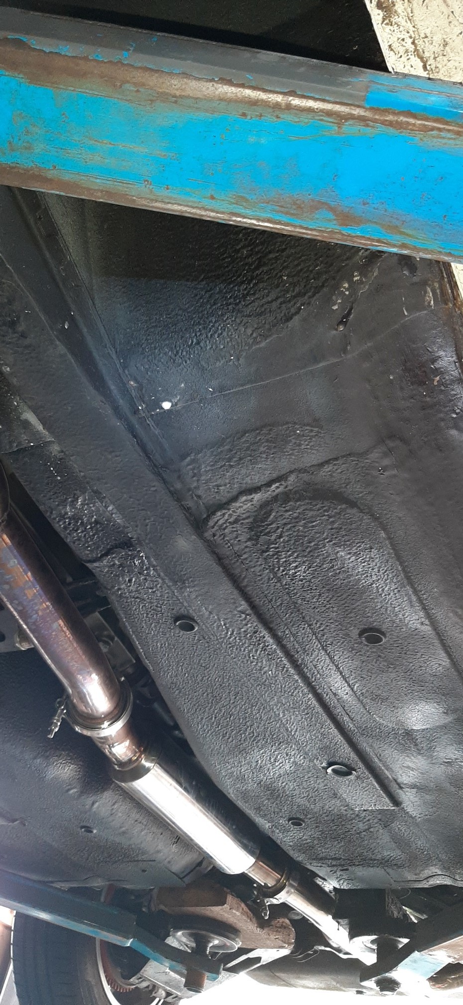

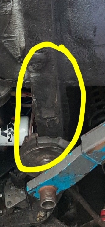

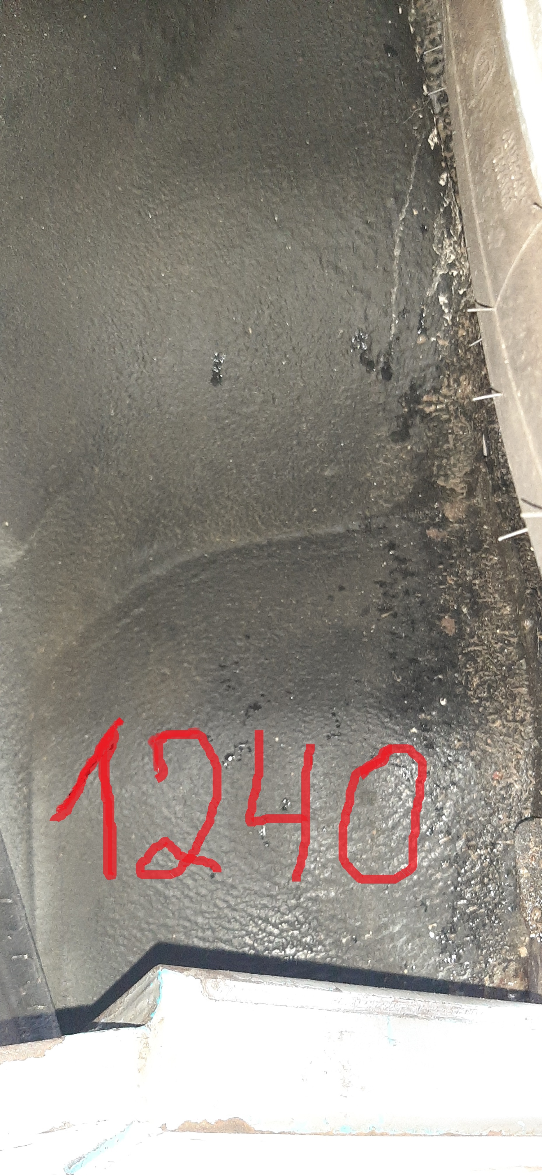

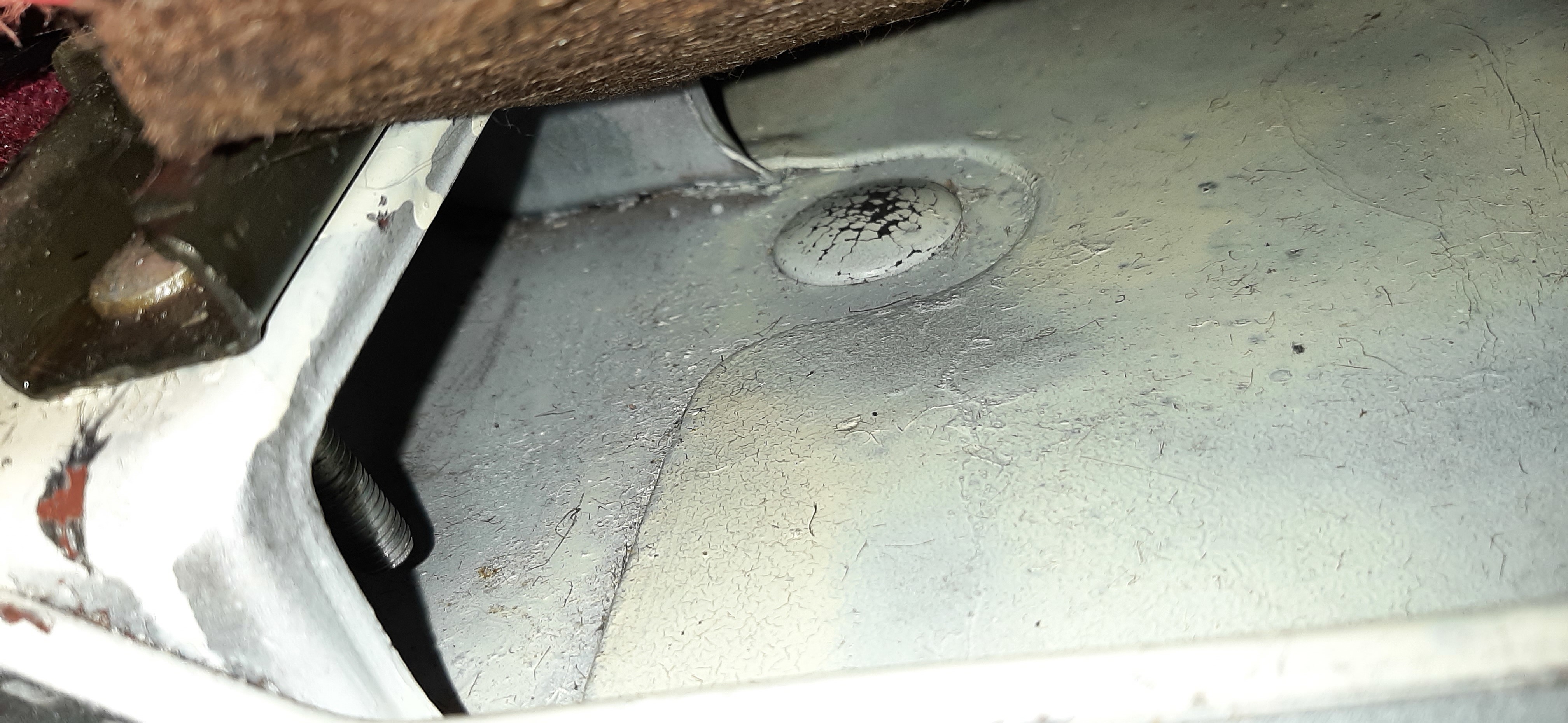

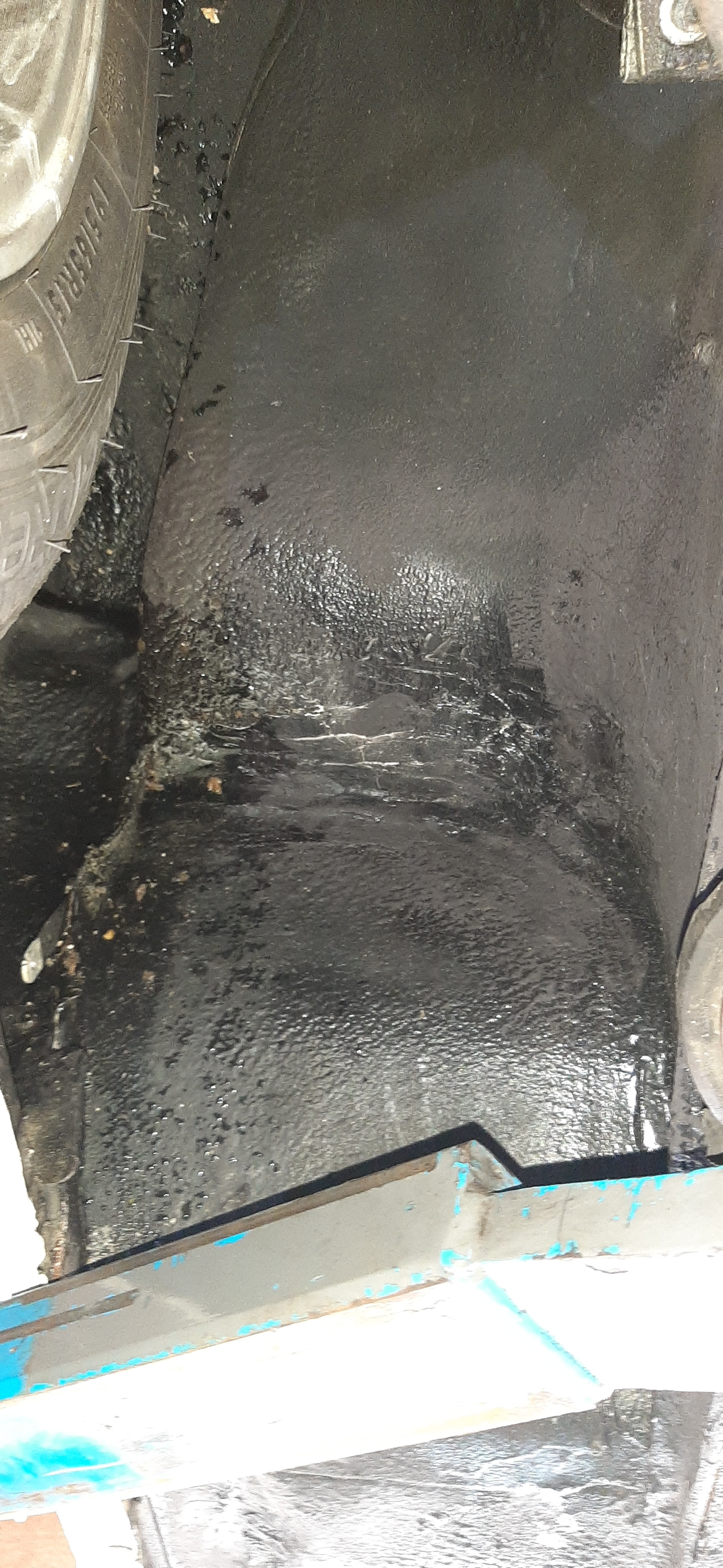

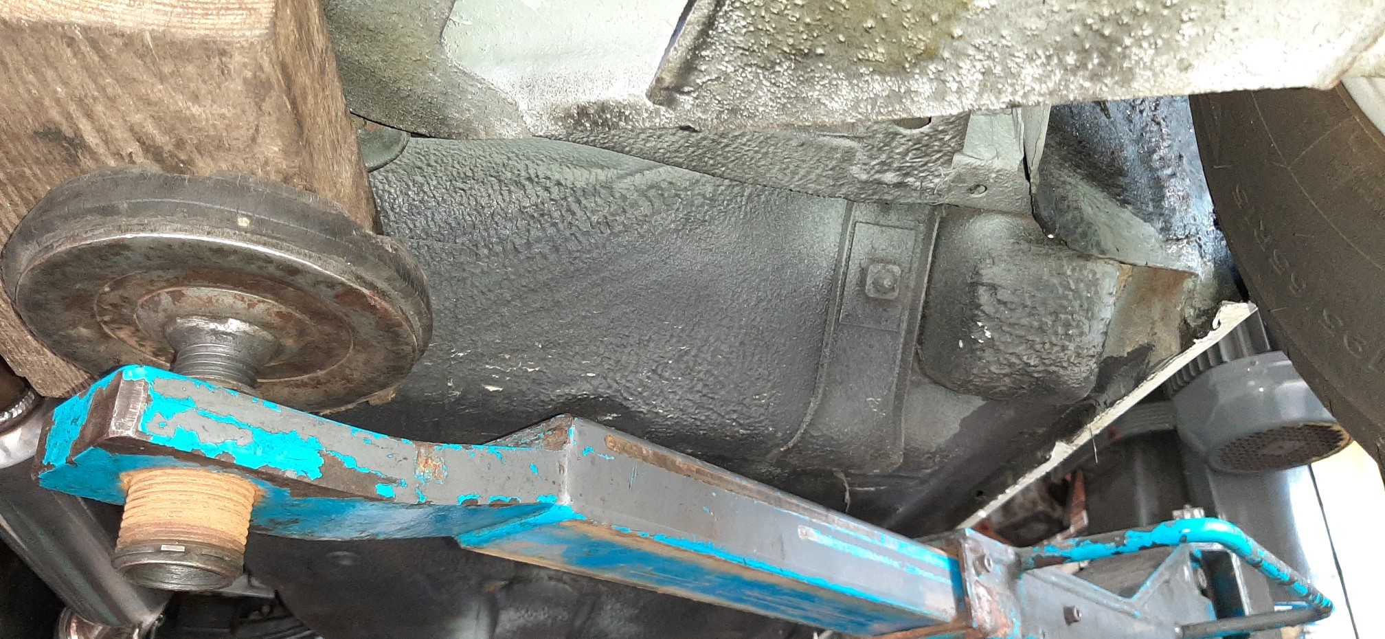

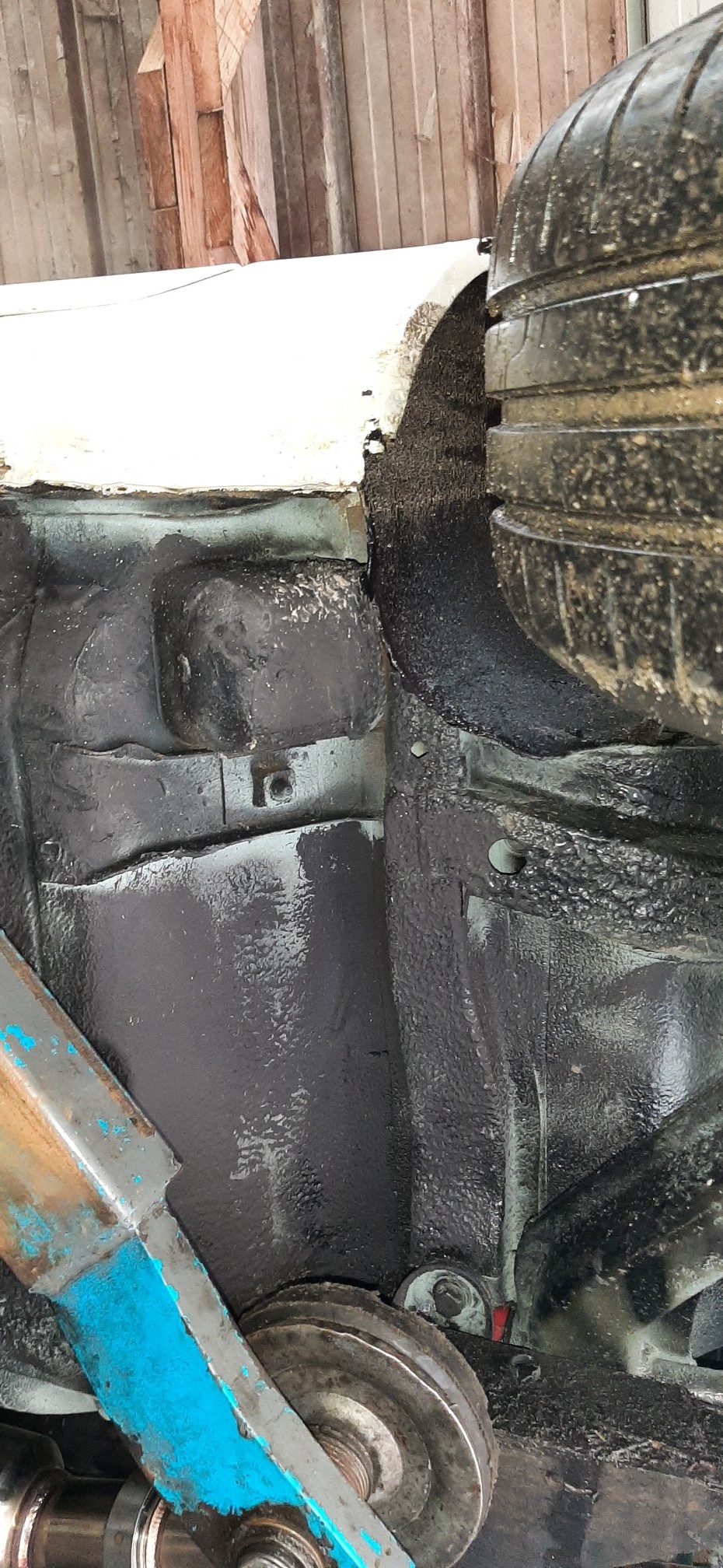

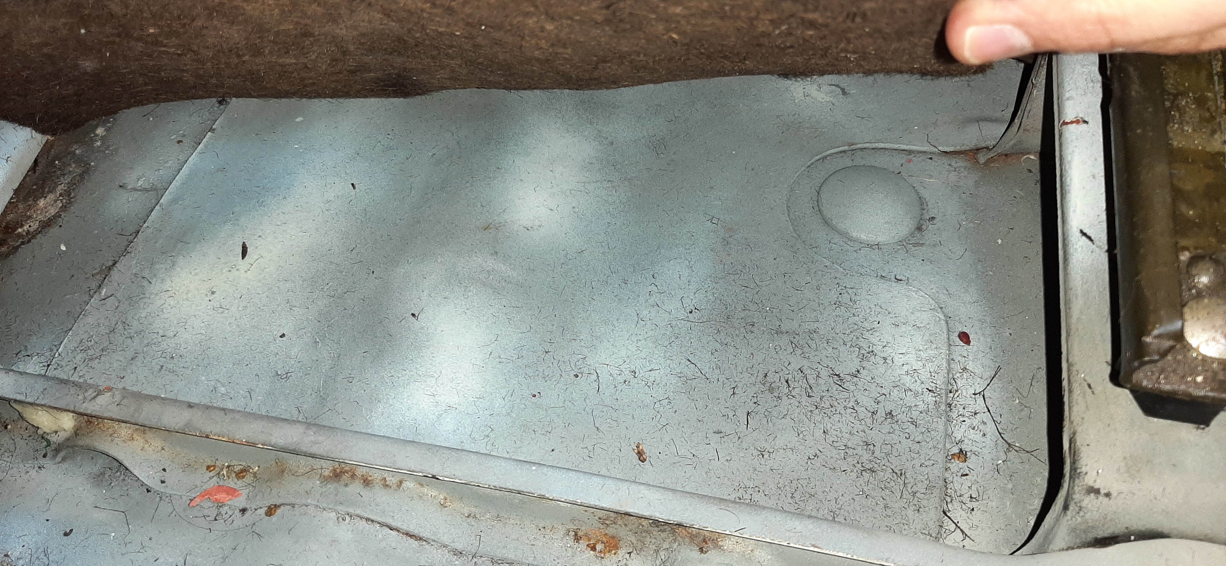

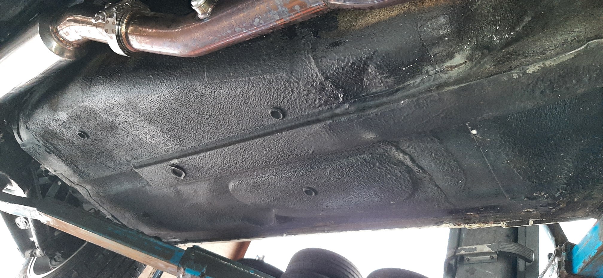

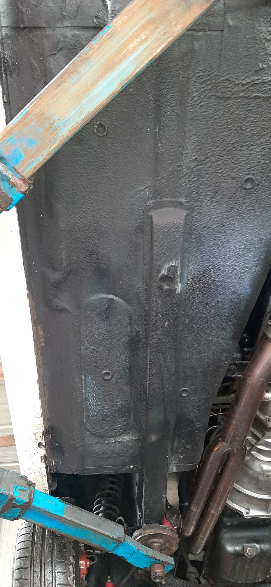

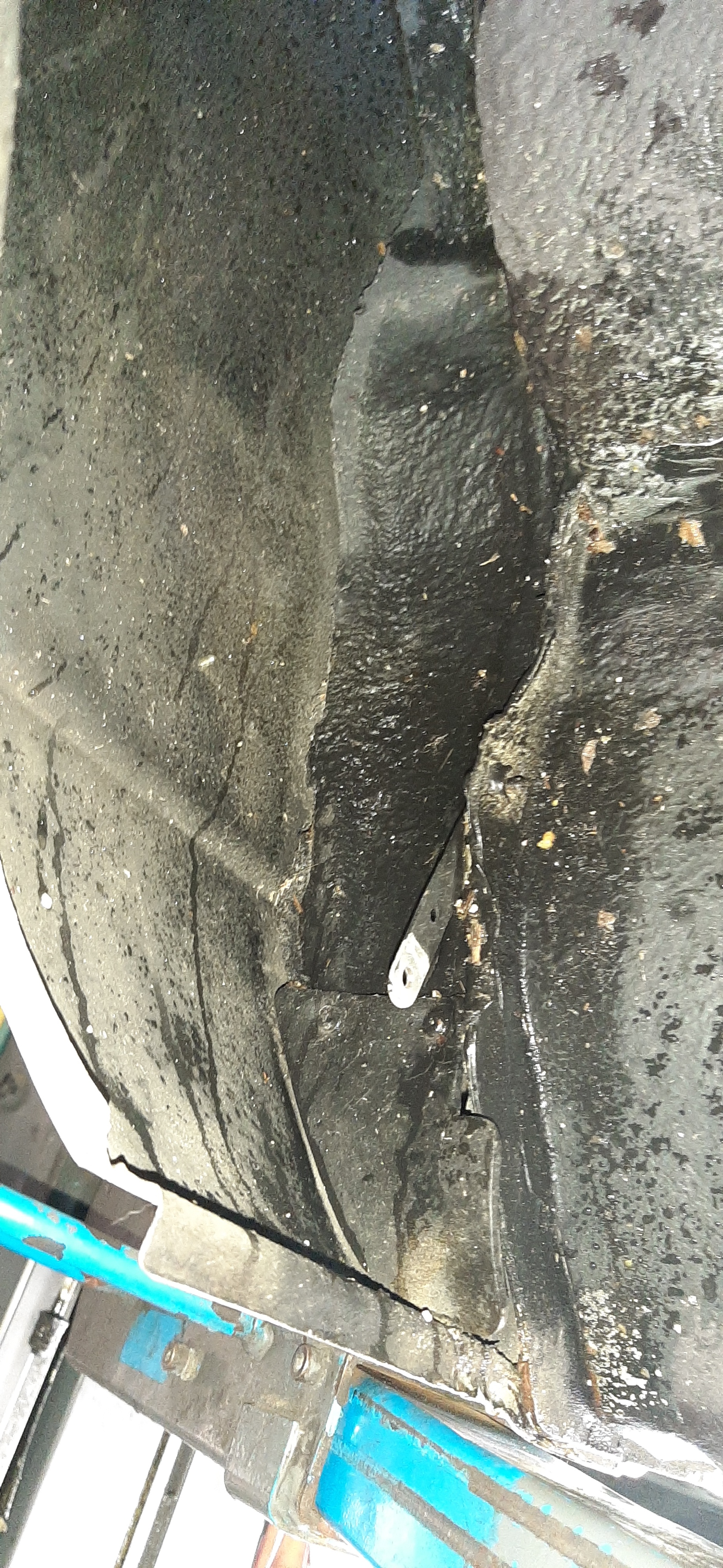

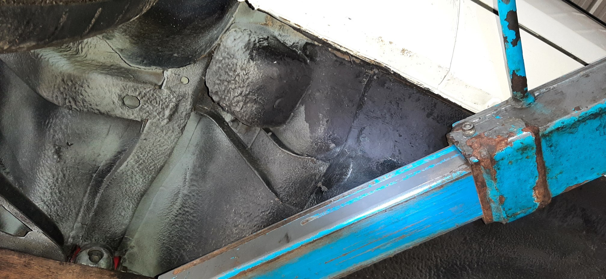

              Encore du concret, merci Messieurs . A2Z, pour répondre à ta question "c'est comment dessous ?", voici les photos (les olives jaunes correspondent à une inconnue sur le longeron passager). Je t'ai aussi mis l'isolant intérieur sous les sièges, peint à la bombe lui aussi mais qui ne présente pas les boursoufflures visibles plus à l'avant et sur les bas de la cloison.
