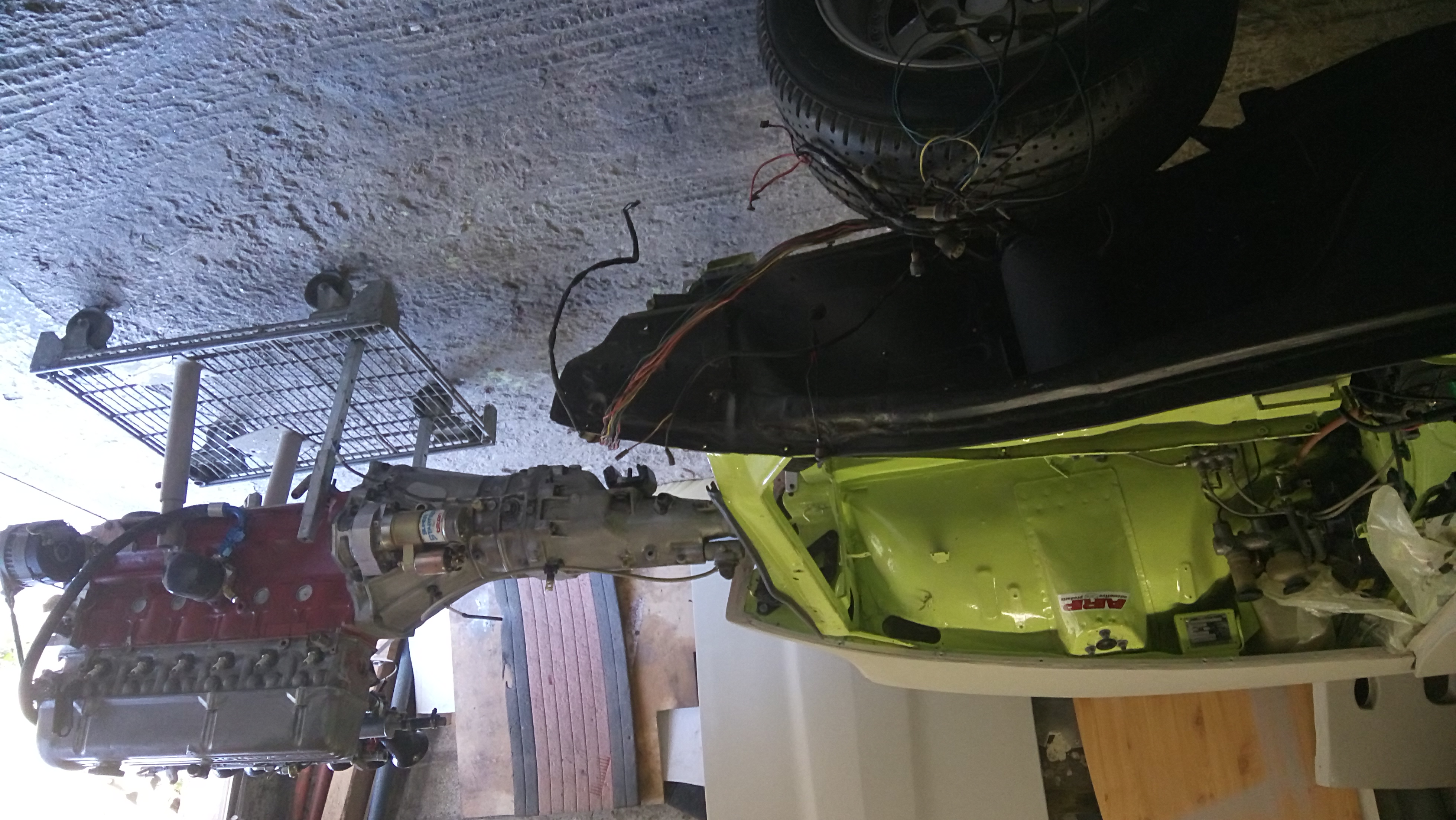

  • juste avant la pose !
    • Tu as un châssis 4 roues directrices !

        • Oui, Hubert, je ne m'affoles pas, la pose du moteur a été un jeu d'enfant, mais ce qui vient derrière est beaucoup plus technique : Mettre le moteur me permet de former mon échappement , trouver la place pour bâche à huile, circuits d'huile et refroidissement, bref un beau merdier, j'ai passé une partie de l'après midi rien qu'a positionner les deux durites de vidange carter sec sous le moteur,. Bon, il faut dire que le moteur est abaissé au maxi, la crémaillère aussi !!!

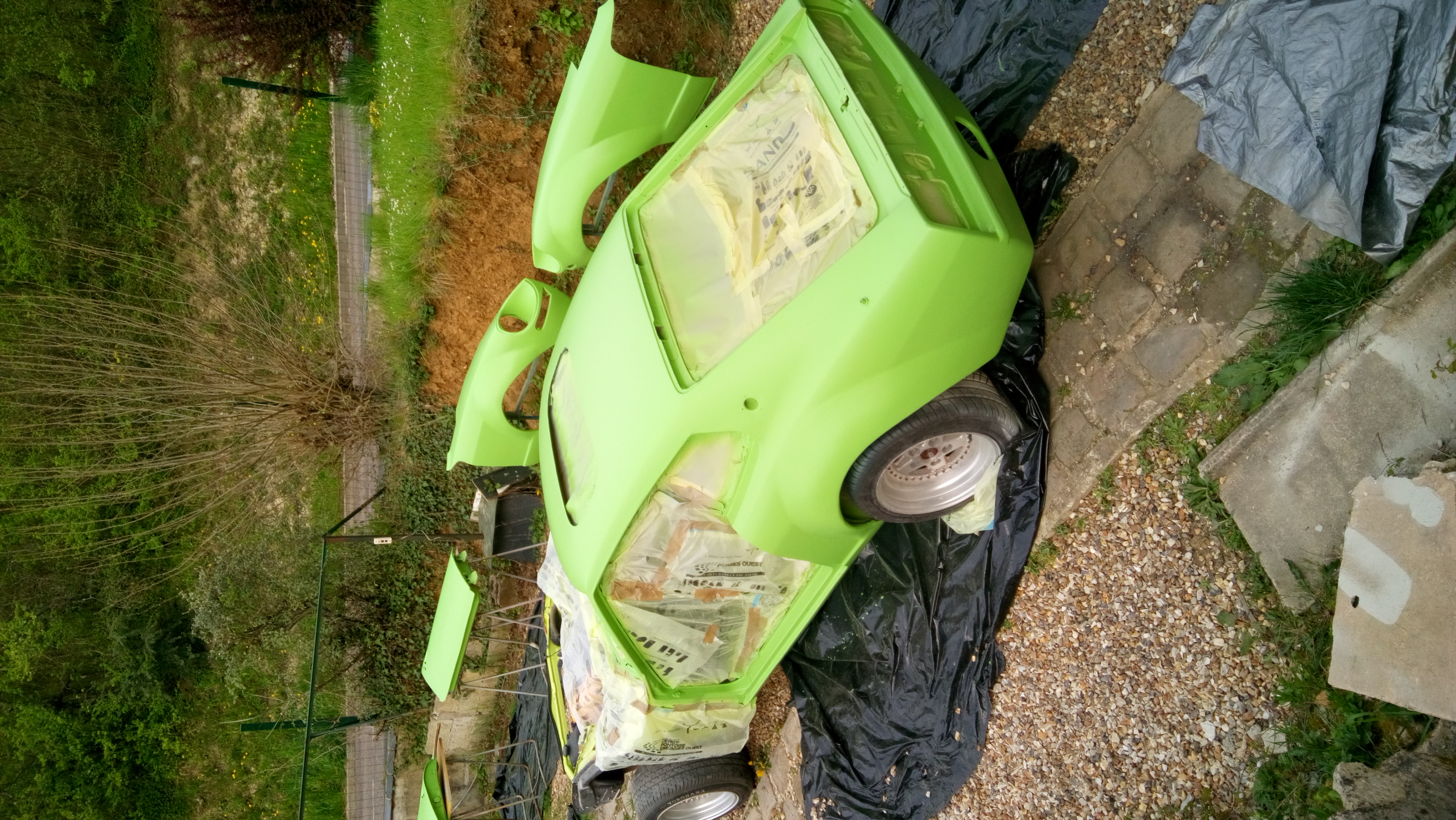

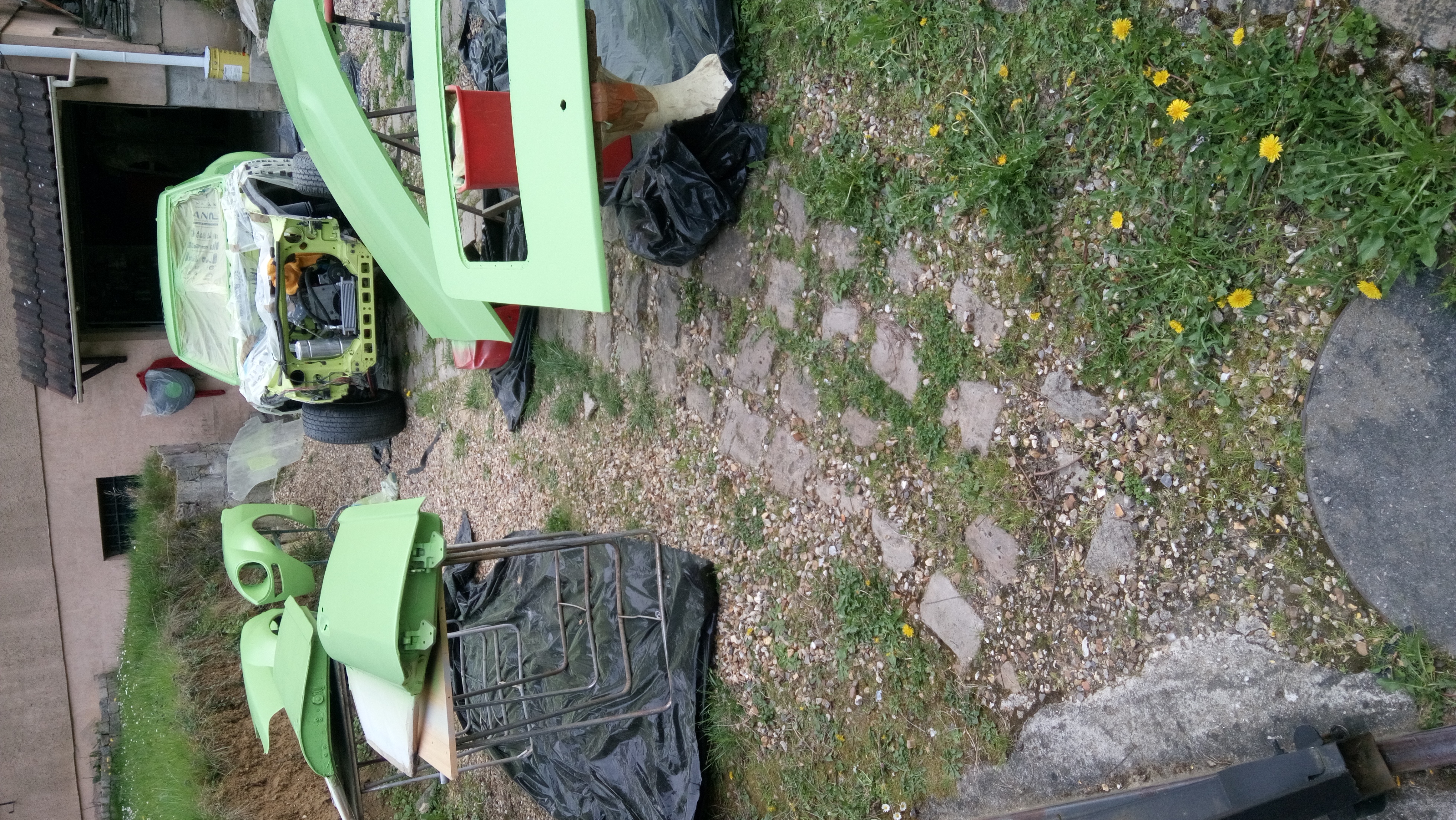

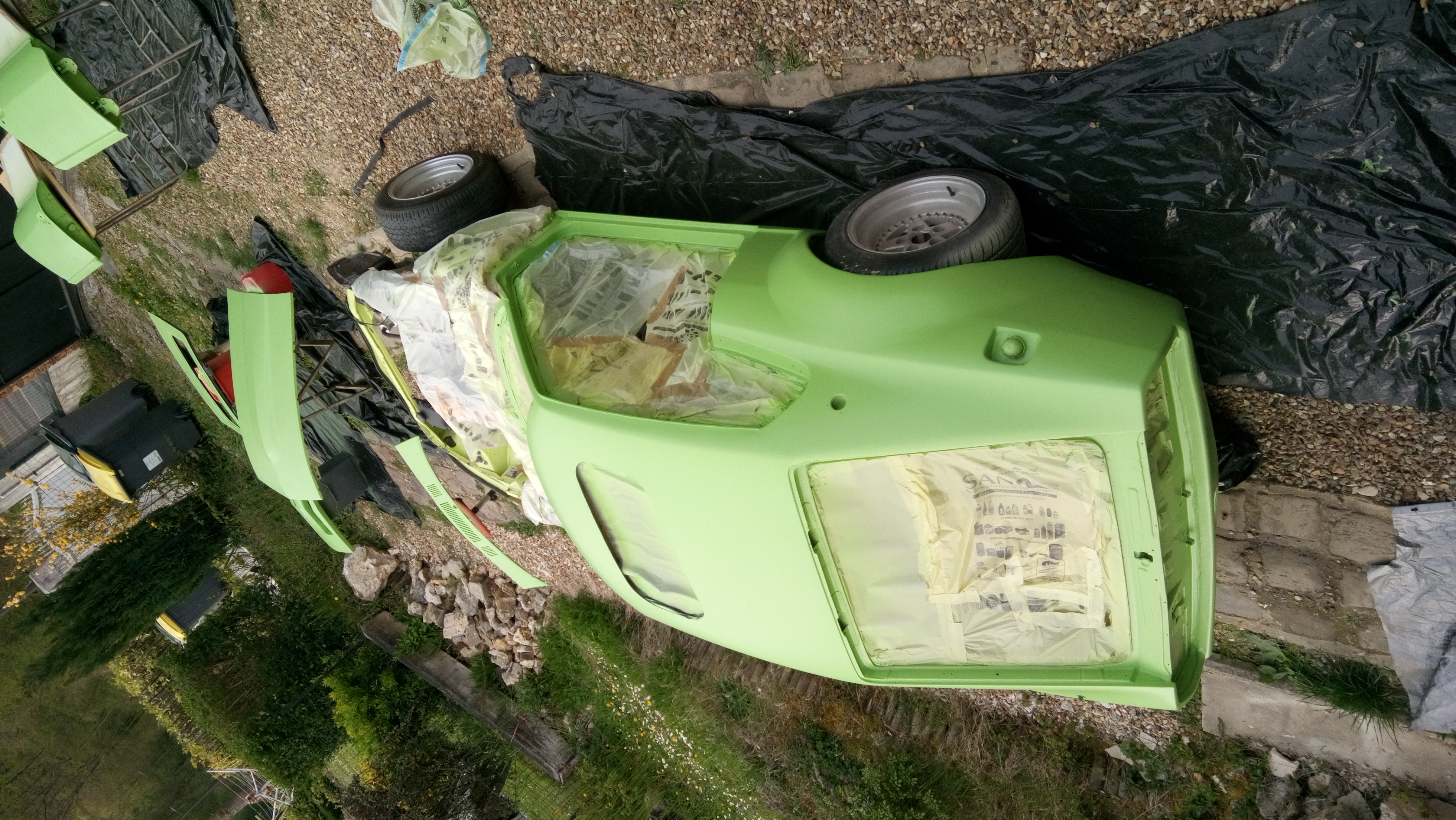

            • le covering liquide, c'est facile !! Sauf que c'est long ! 7 couches en tout ! Cliquez sur l'image pour la voir en taille réelle

ID : 			216766 J'ai réussi ma teinte : exactement ce que je voulais !!

                  • Vert citron? Tu gardes Mat ou tu vernis brillant?
                    • [QUOTE=jizial;n216770]Excellente ta couleur!!!!
                      Vivement qu'on se double sur la piste!![/QUOTE
                      Tu n'auras pas de mal à doubler, la couleur verte fait perdre de la vitesse en raison de contraintes écologistes d'économie de consommation et de production de CO2 !!
                      • Envoyé par Scorpion93 Voir le message
                        ​Je n'aime pas le brillant . Ce n'est pas mat, c'est légèrement satiné , car c'est du Plasti Dip avec 6 couches de base colorée et une 7 ème de Pearlizer pour donner un léger aspect perlé . J'ai suivi les conseils de Fonzi " les gros biceps" qui est le gourou du Plasti dip : https://www.dipyourcar.com/pages/videos-tutorials
                          ah oui je vois! tu as du quand meme bien lisser la carrosserie avant de mettre le film...
                      • Bon là je ne comprends plus: 7 couches de plastidip + finition??? Tu en es à combien de bidons de 5 litres?
                        En gros, tu as tout optimisé pour gagner du poids, et tu reprends de l'embonpoint avec l'habillage?....
                          ​Meuh non, Hubert ! le plastidip est dilué à 50% de xylène ou toluène pour pouvoir le pistoler avec un HVLP . 5 litres de jaune, 2.5 l de blanc et 0.750 l de vert , +0.750 l de pearlizer à la dernière , ça fait environ 16 litres à envoyer en couches fines , d'où le temps à passer , mais comme ça tire en 5 minutes , le pistolet marche pratiquement en continu . et il ne reste que la matière sèche en poids , soit pas grand chose ..
                          Regardes bien les vidéos de Fonzi, il explique tout !!
                          Bon ça durera ce que ça durera, j'ai gardé environ 1.5 l pour des retouches éventuelles , et puis c'est pelable . Mon primaire époxy est en dessous...et il résiste à tout !
                          Je trouve cette solution intéressante , le contact au toucher est " déroutant " et puis rapport facilité/prix imbattable : 250 € chez Plastidip.uk livré, moins cher que l'importa​teur français même en allant le chercher ...Les taxes et les charges en France ;;;;;;;;

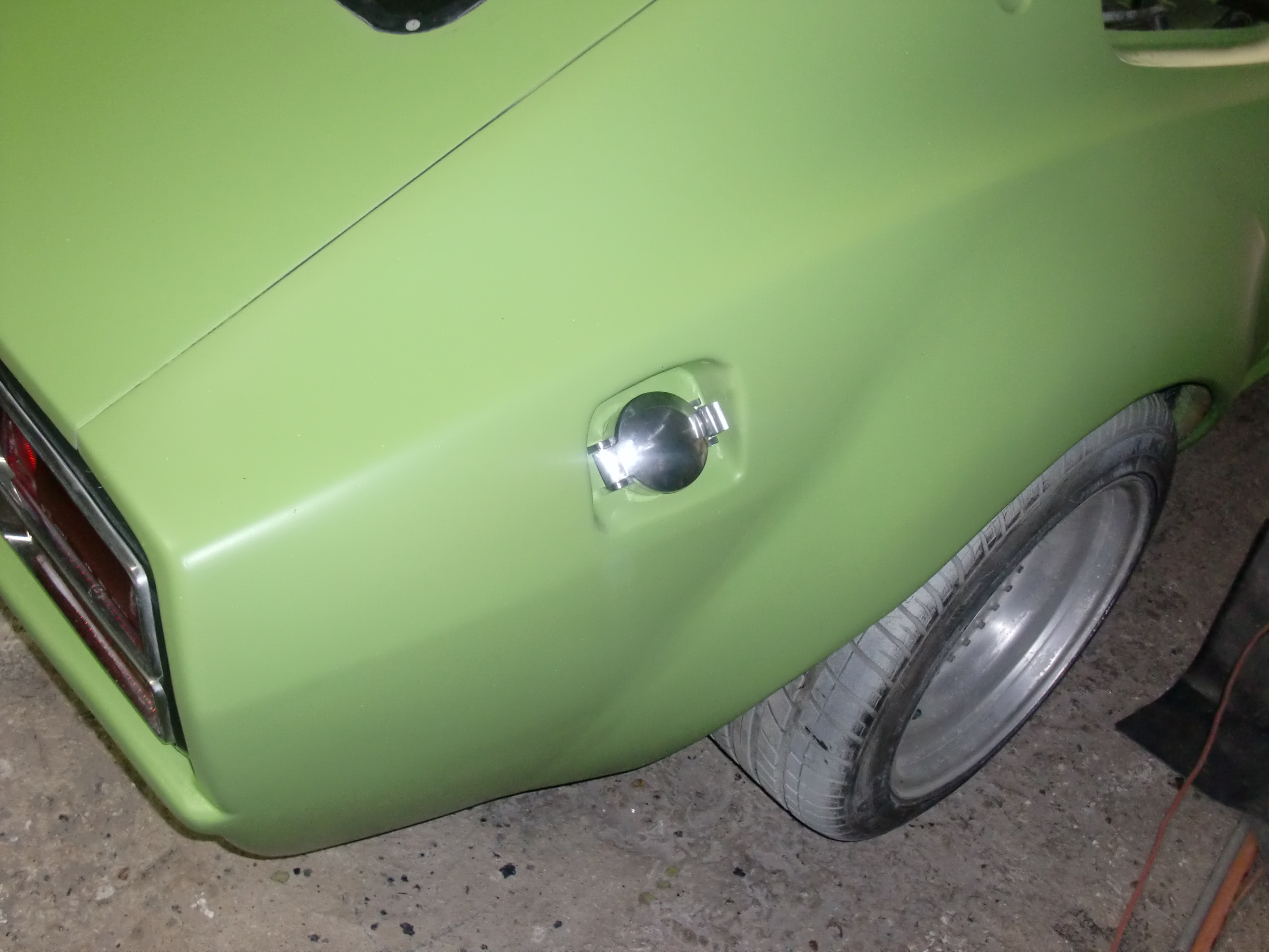

                          Je n'ai pas résisté aujourd'hui a l'envie d'avancer sur l'habillage , j'ai commencé par l'arrière : hayon polyester avec le polycarbonate de la vitre, montage des feux, et la touche kékétuning pour le bouchon d'essence ( fictif car j'ai mis un fuel cell ) .

ID : 			216807 Je sais, je sais, c'est pas d'origine , mais ça va faire jaser , j'aime bien ...
                                ptite touche US !
