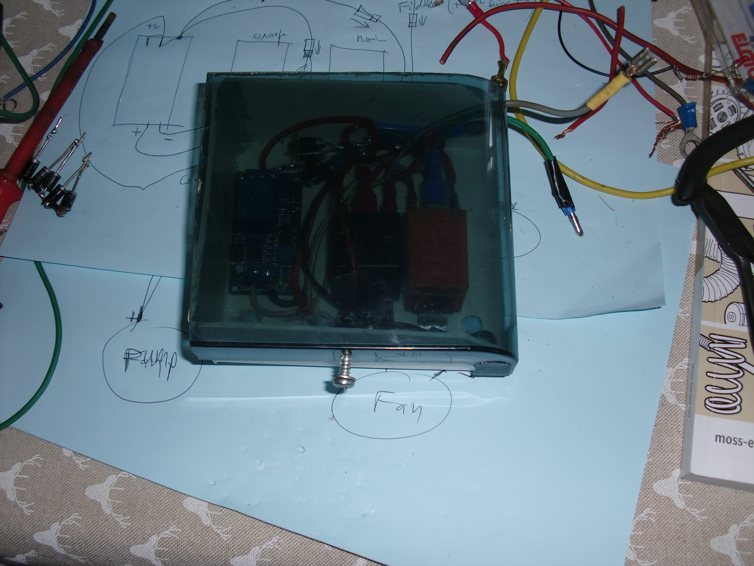

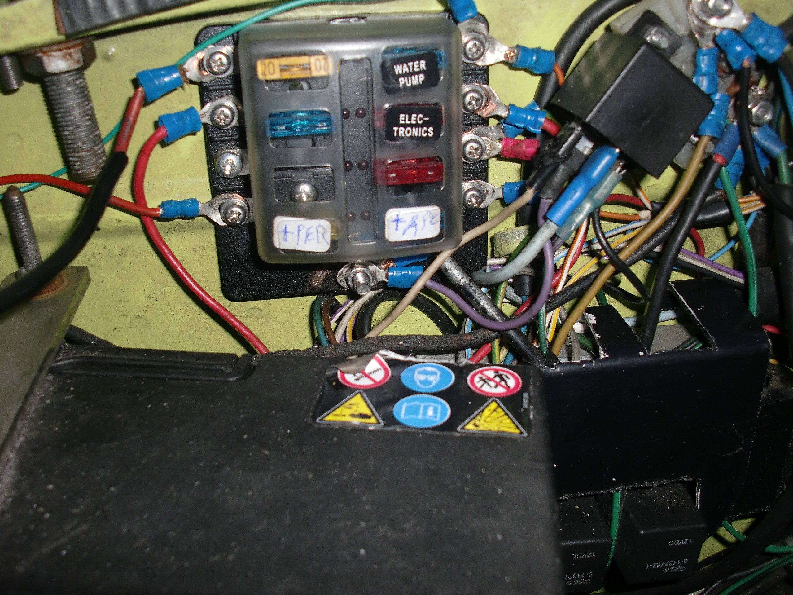

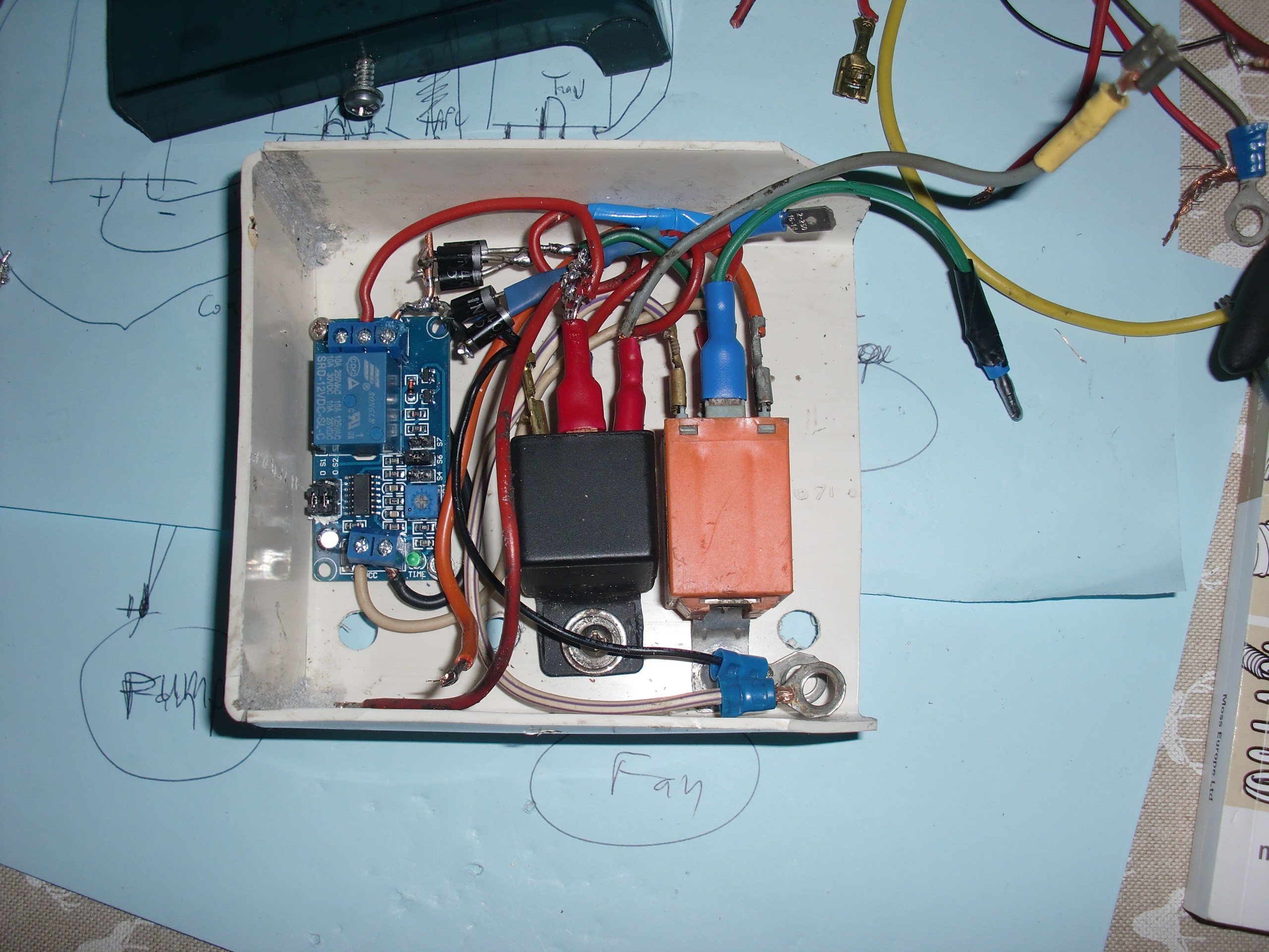

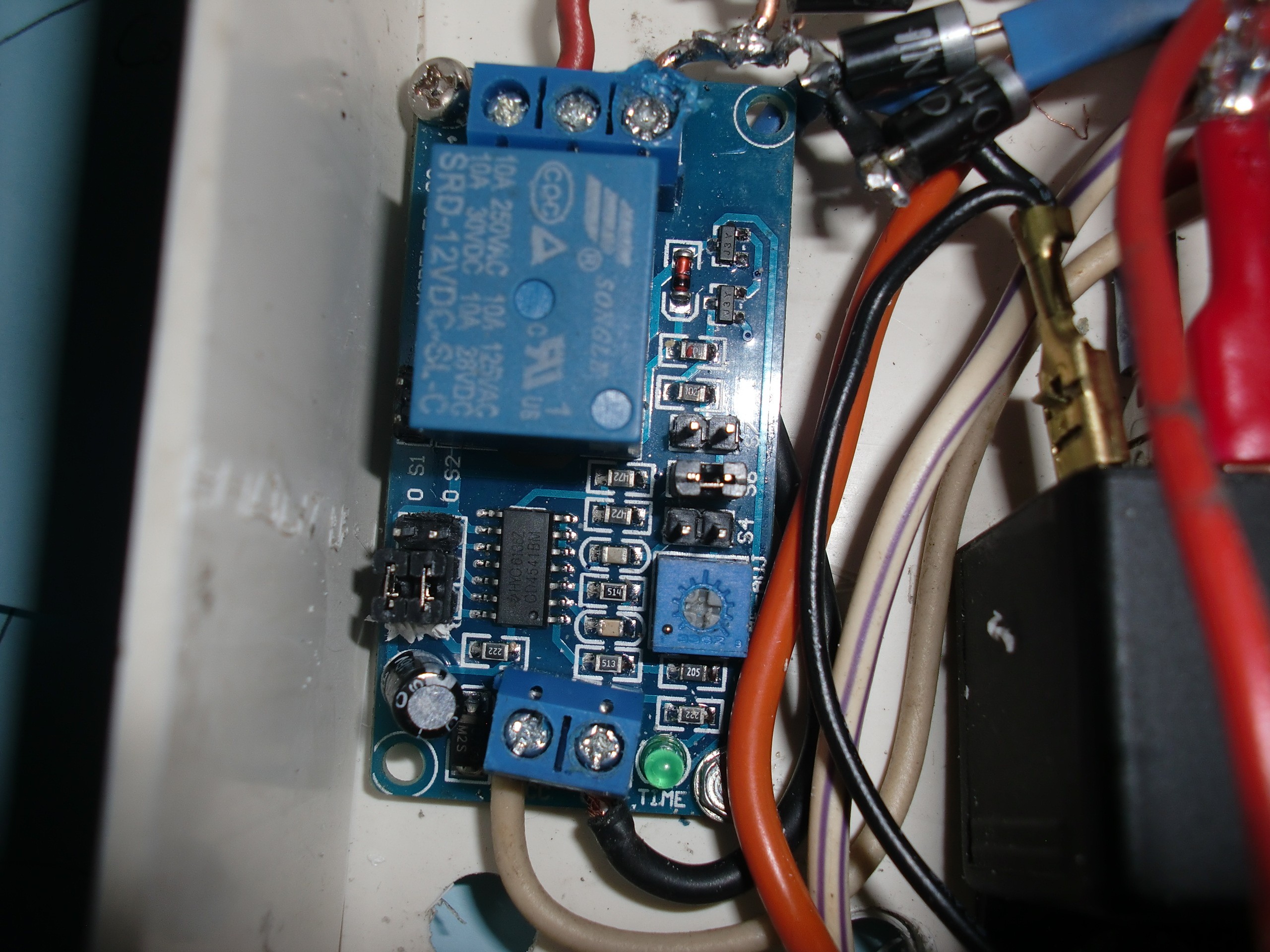

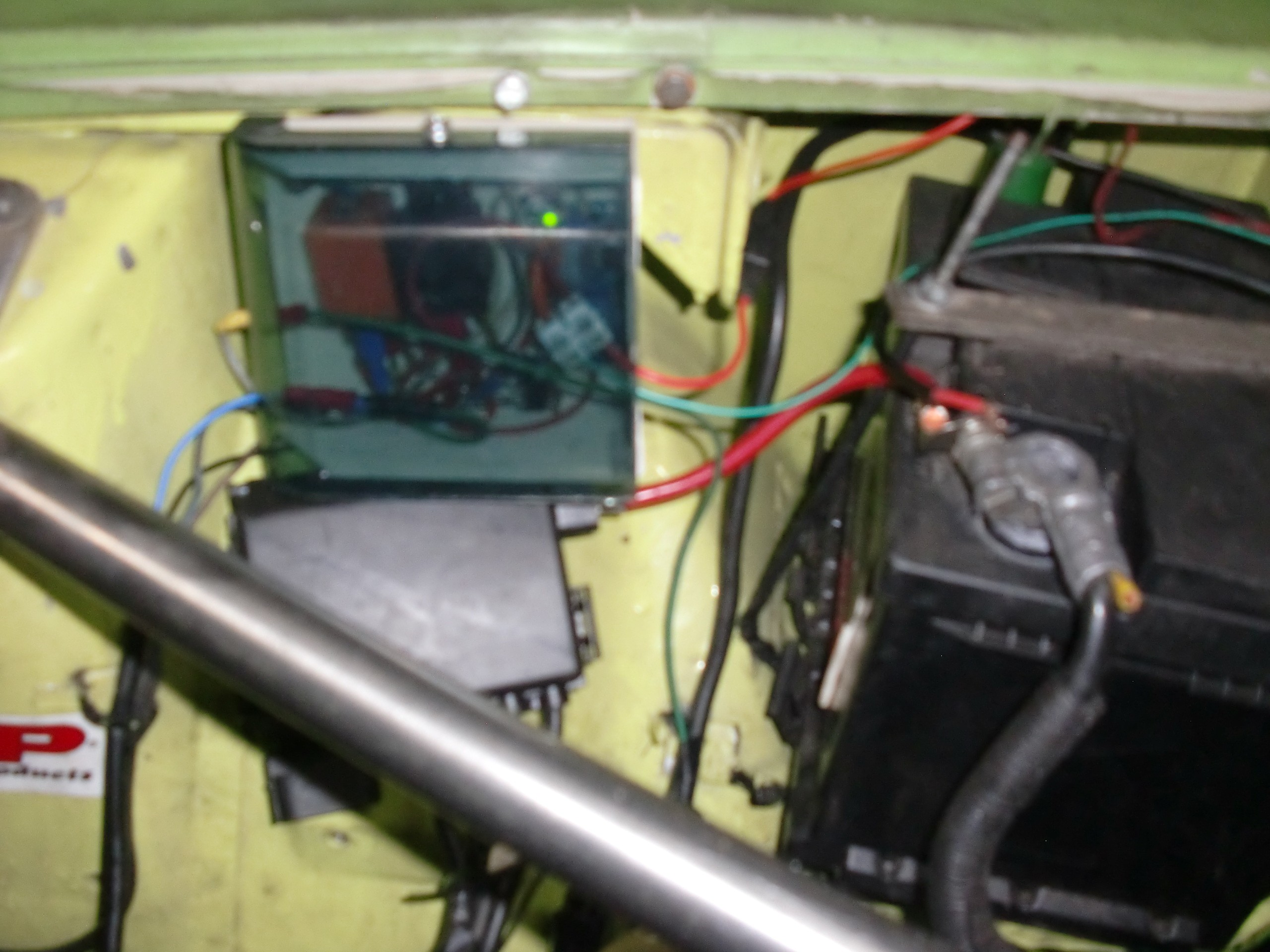

    • pour passer le temps du confinement,j'ai installé un petit boitier temporisateur que j'avais depuis longtemps en réserve pour remplacer celui que j'avais grillé au départ .
      Quand je coupe le contact en stoppant , il déclenche la pompe à eau électrique et le ventilo sur une durée prédéterminée réglable ( j'ai mis 1 minute 30 pour l'instant mais je peux aller jusqu'à 1 heure !! ça évite l'effet boost de chaleur ou " heat soak " en anglais quand on stoppe très chaud après une session par exemple .
      J'ai pas mal galéré avec mes relais , car il faut également que le ventilo se déclenche selon la température enregistrée dans le mégasquirt ,pour cela j'ai résolu le problème avec des diodes anti-retour ; ouf !
      J'en ai profité aussi pour installer une petite boite distributrice de + 12 v et 12 après contact, histoire de protéger avec des fusibles
      .ça fait un beau merdier de fils, je vais réarranger un peu mais l'essentiel y est, c'est sécure .

        Balaise le Didier .......
      • gemzed
        gemzed a commenté
        t'as découper une ancienne boîte a disquettes 5.1/4 ....!!!!!! ooouaaahh le montage de câbles !!!! ...y a de la cosse et y a de la soudure aussi ....!!.hé hé ça me rappelle les montages de coffrets électriques a mon boulot .......
      • nissag250
        nissag250 a commenté
        ce n'est pas une boite de disquettes, le fond est de la goulotte électrique 100 mm et le couvercle transparent de ? , je n'ai pas trouvé de boite toute faite à la taille , et la boite en dessous est pour les fusibles de puissance ( chine ) et la petite boite pour les + après contact et constants .( chine aussi )
        Je vais réorganiser les fils qui sortent du " relay board " en dessous sur la cloison pare feu, c'est l'interface entre capteurs divers qui vont dans l' ECU dans la boite à gants ( je ne mets pas de gants ! Lol !
        Il y a aussi le relais rajouté pour la commande allumage et le bornier des masses qui ne me plaisent pas , je vais simplifier . j'ai lme temps avant de pouvoir roder les segments .

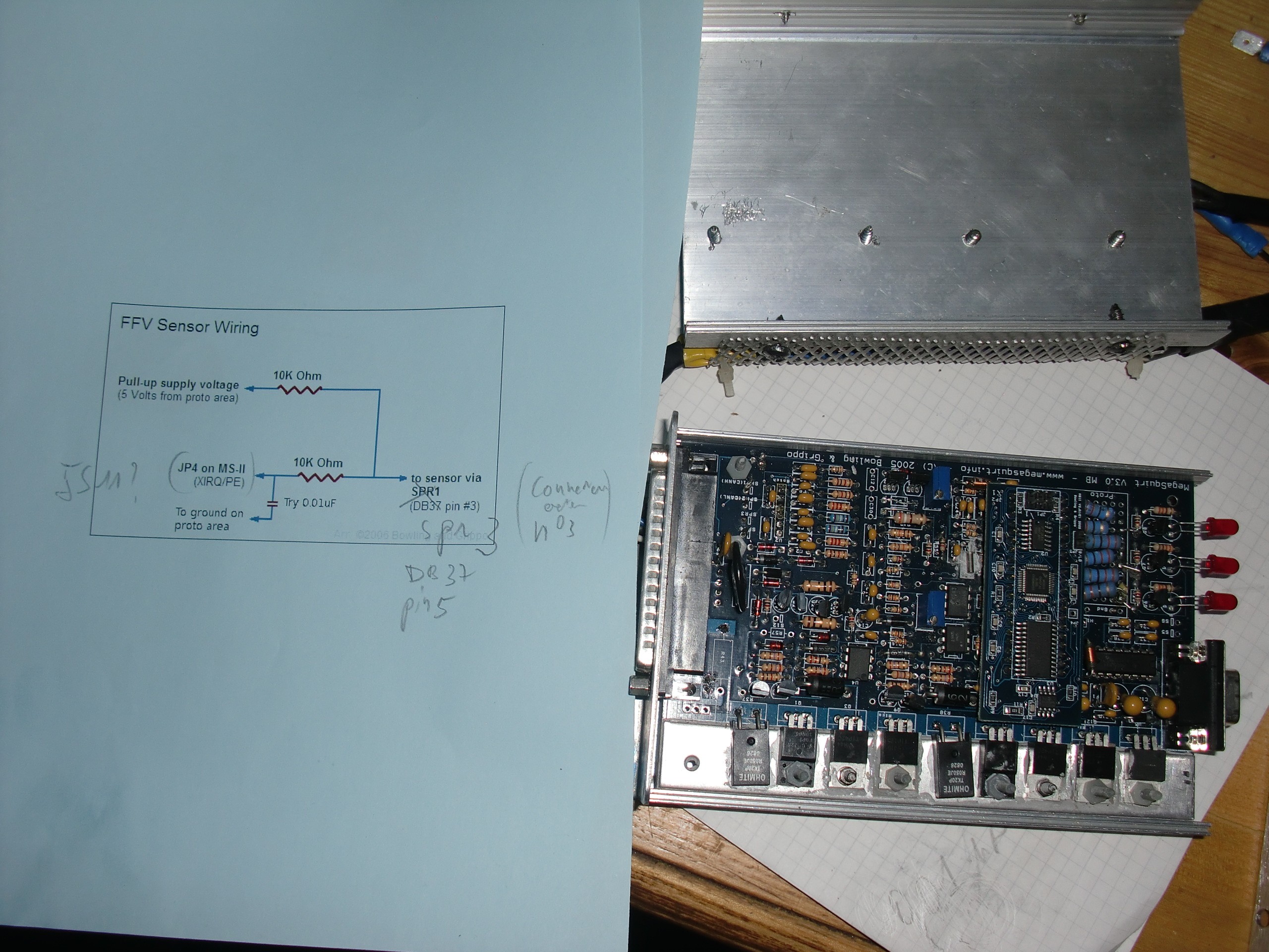

    • Je continue sur ma lancée, le fait de bricoler l'électricité ou l'électronique auto , ça motive pour continuer :J'ai ressorti le fer à souder et ouvert le mégasquirt pour faire la modif sur le circuit d'entrée du signal flex fuel . Que ce soit le manuel (212 pages du MS2) ou le forum MS extra, toutes les explications sont disponibles , même si parfois il faut bien chercher.
      soudure de deux petites résistances 10 kohm, un condensateur 0.01uf, le tout pour protéger le processeur de tout fly back , et le signal de fréquence du capteur devrait faire son office .
      J'en ai profité pour contrôler tout le système , RAS l'auto démarre toujours aussi bien avec les injecteurs et l'allumage bobines crayons !
      J'avais déjà rouvert pour souder toutes les entrées et sorties imaginables disponibles en attente ,si un jour je veux upgrader et brancher du launch control ou du Nox ou même de l'eau !! nan ! j'déconne , j'irai pas jusque là, je n'aime pas les turbos . déjà dit ! .
      Par contre , j'ai aussi le circuit CAN L et H si je veux brancher un boitier obd2 .( peut être pour la sonde lambda, c'est un signal numérique plus précis et insensible aux parasites) mais je n'ai pas de parasites . Cliquez sur l'image pour la voir en taille réelle   Nom : 		CIMG2694.JPG  Affichages :	0  Taille :		974,0 Ko  ID : 			278411 faut bien s'occuper , pas vrai ? et vous vous faites quoi pendant le confinement ? .
      Dernière modification par nissag250, 01 avril 2020, 18h28.
      • gemzed
        gemzed a commenté
        tes vis sur le couvercle sont pas trop longues ......... ???? ça peut arrive de tomber sur des résistances en fermant ....!! et PAF ...court circuit ...c'est ballot ! après toutes ces heures passées...... Hein Didier ! ....c'est pas grave , tu confines ..... en tout cas bravo ..!
      • nissag250
        Non,Gérard les vis ne peuvent pas toucher le boîtier est epais et la carte est dans une rainure, j'ai vérifié et c'est comme ça depuis le début
        Elles tiennent les radiateurs extérieurs qui sont sur les IGBT d'allumage je n ai pas voulu les couper car elles sont en inox très dur

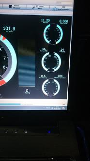

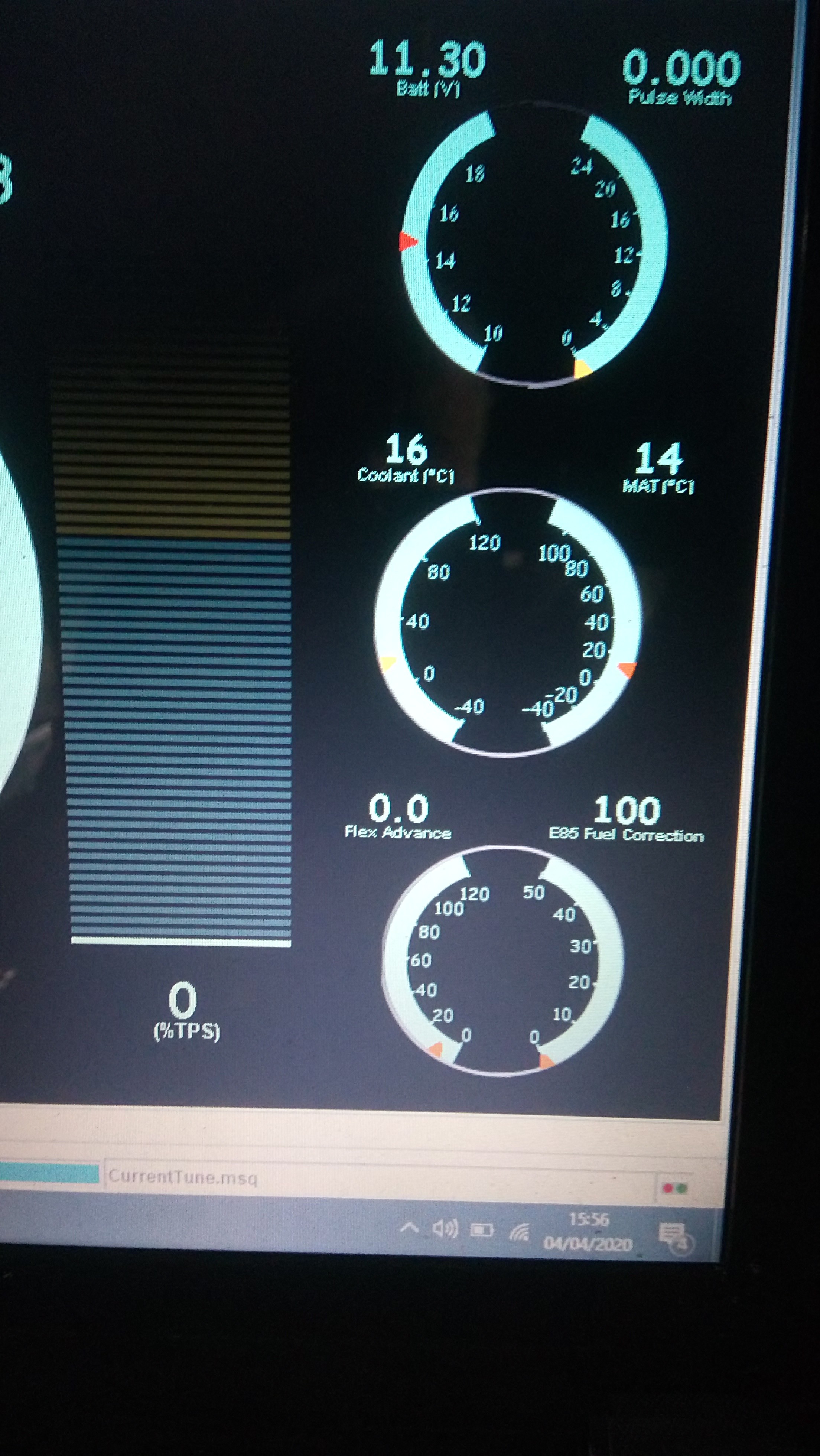

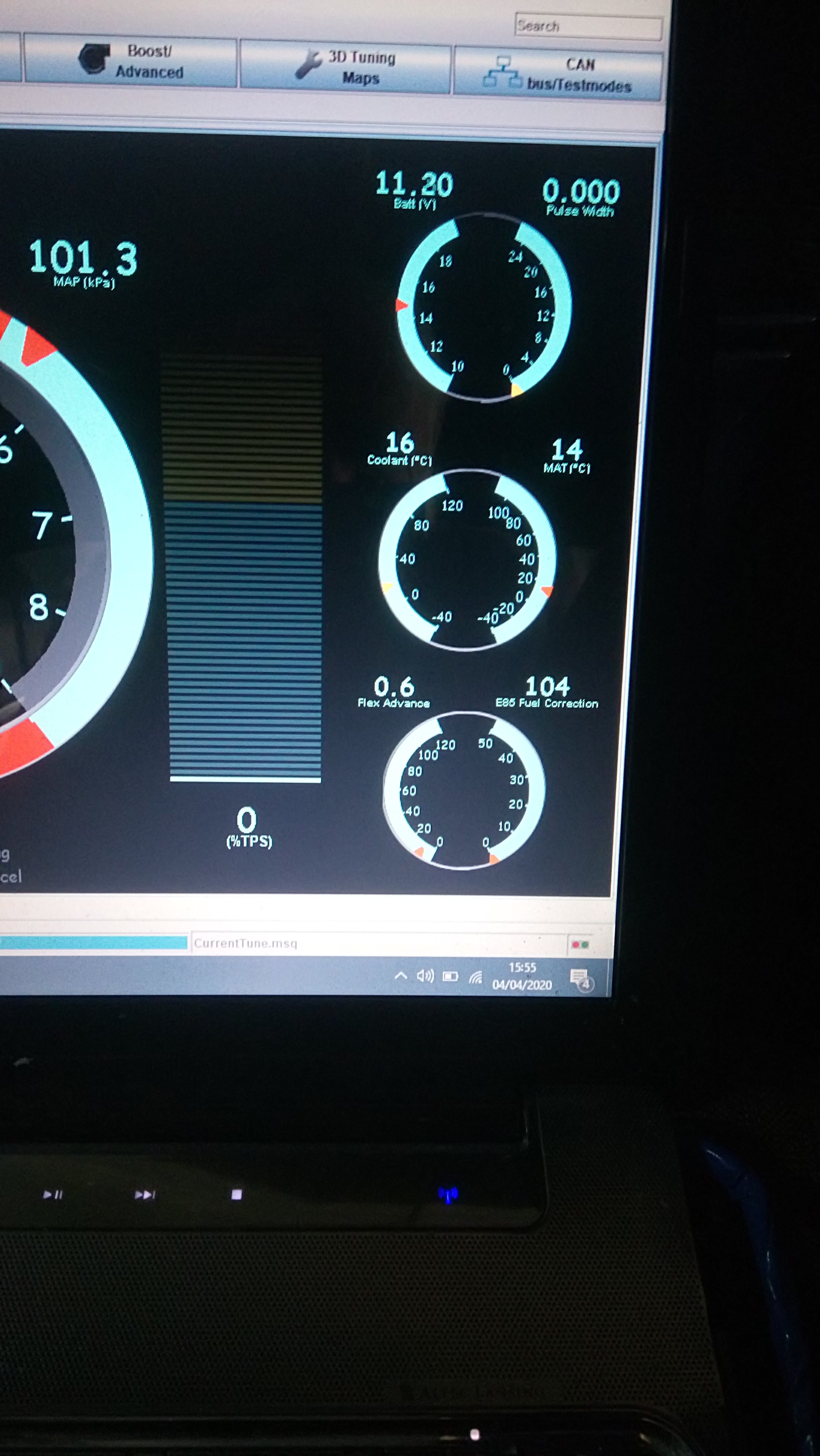

ID : 			278483le capteur flexfuel fonctionne ! Il y a zéro modif sur l'enrichissement et l'augmentation d avance quand je bra'che avec mon carburant actuel et pour vérifier j'ai mis des chiffres bidons comme si j'avais x % d'ethanol et les jauges mindiquent 0.6* d avance et 4% d'enrichissement. en plus Donc ça fonctionne Je vais maintenant tester avec du E85 pur mais plus tard

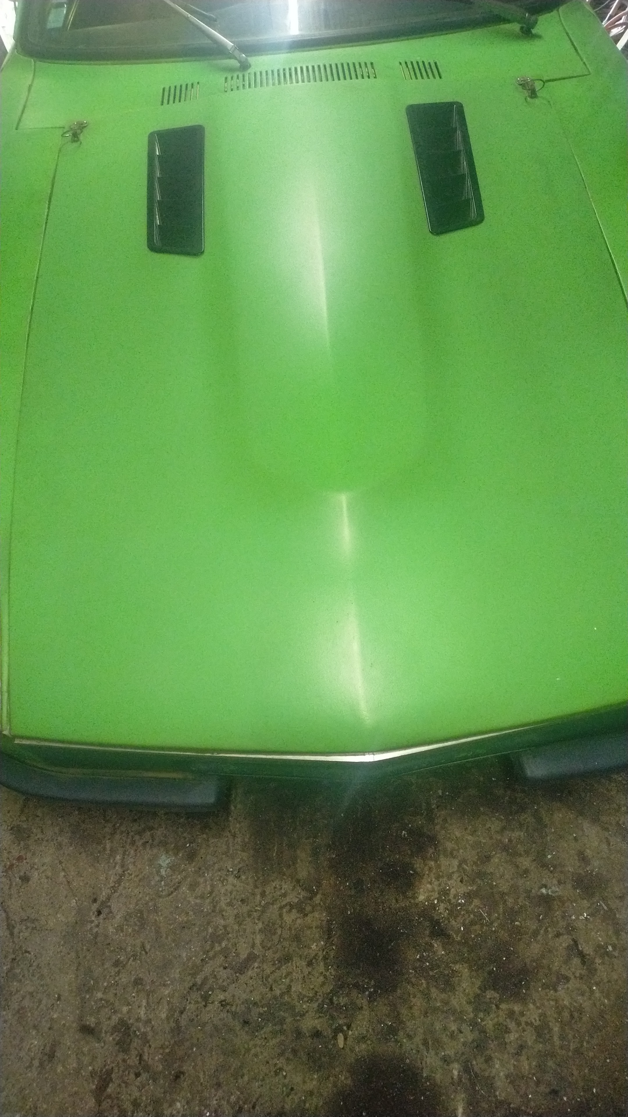

ID : 			302816 contrôle technique ce jour, et je m'aperçois que les masses avant et arrière n'ont pas de correspondance avec les deux précédents !
              On passe de 1145 Dna en 2017, à 1220 Dna en 2019, et 1197 Dna aujourd'hui alors que je n'ai rien changé à part le réservoir ( fuel cell alu plus léger ! )
              Donc j'en déduis que leurs rouleaux sont au petit bonheur la chance, ,je pensais qu'ils subissaient des contrôles réguliers, j'en doute !
              Ps : les ouïes ont fait du bien à la température sous le capot !
