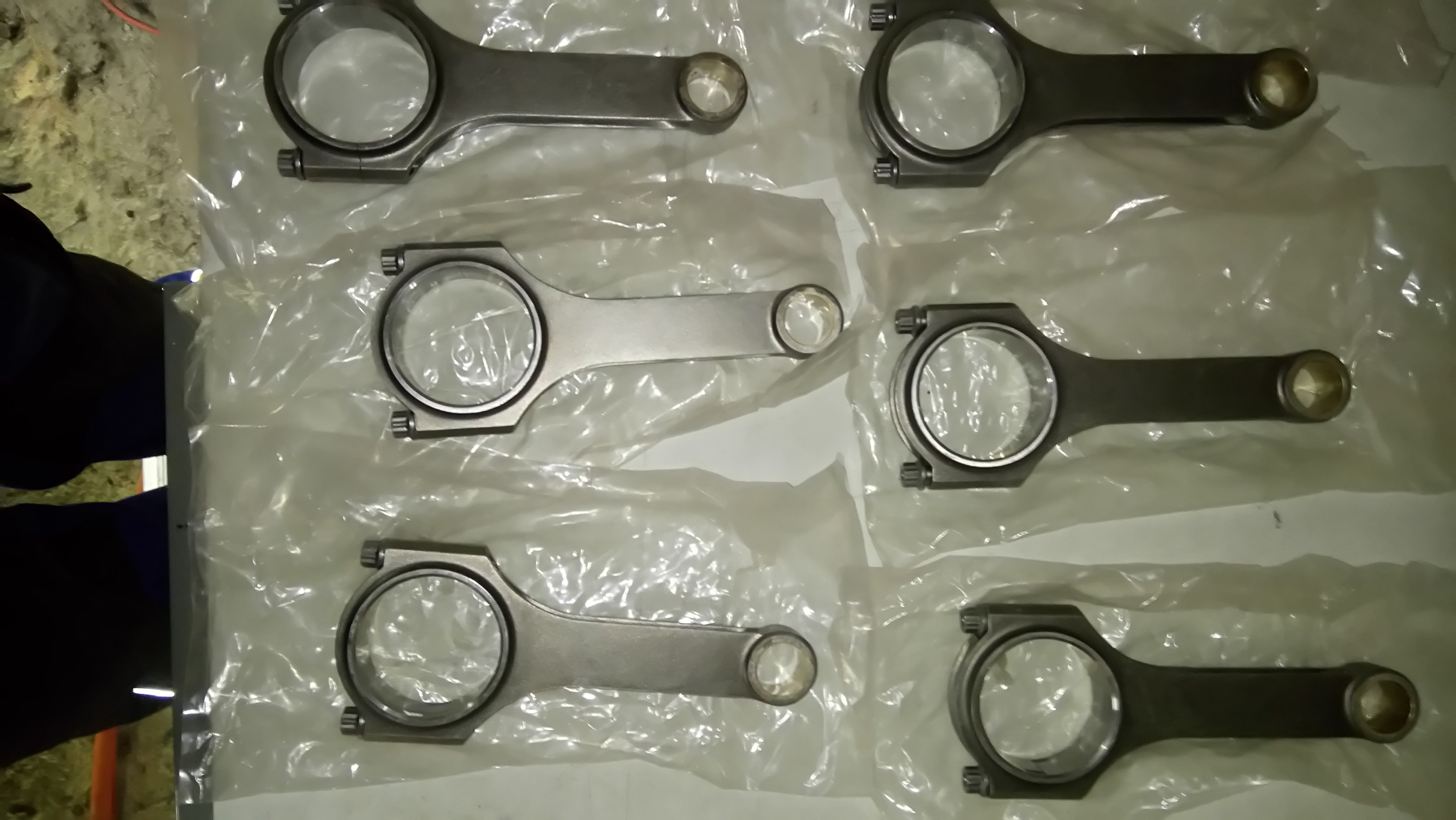

  • Quelques bielles loonngguues pour mon prochain projet !
    • Tu es infatigable, Didier!!
      Stroker avec vilo longue course?
      • C'est clair!!!
        La boite à idées bouillonne???

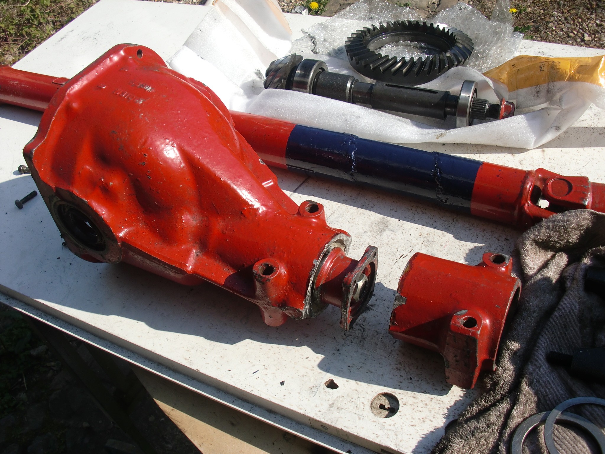

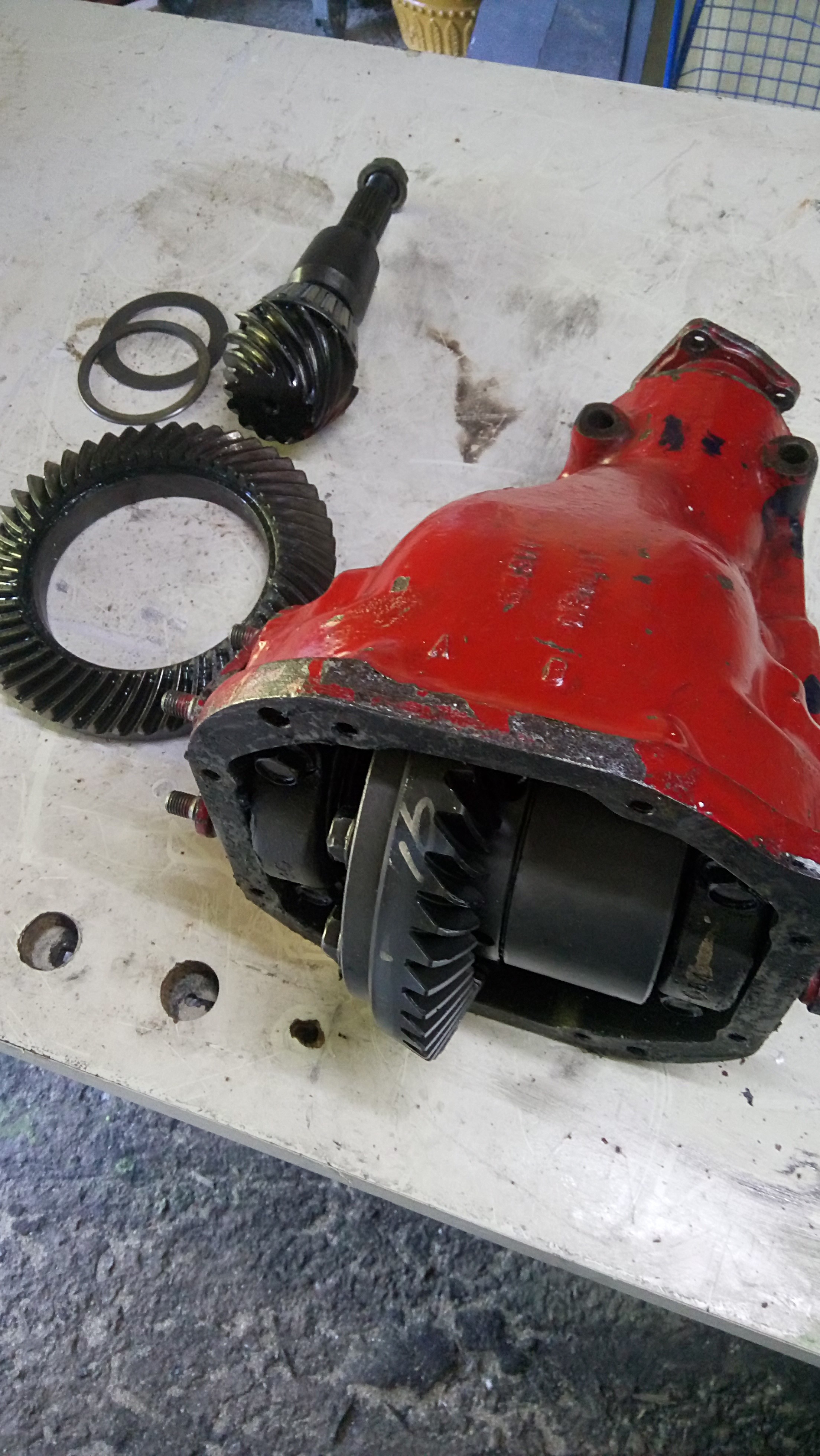

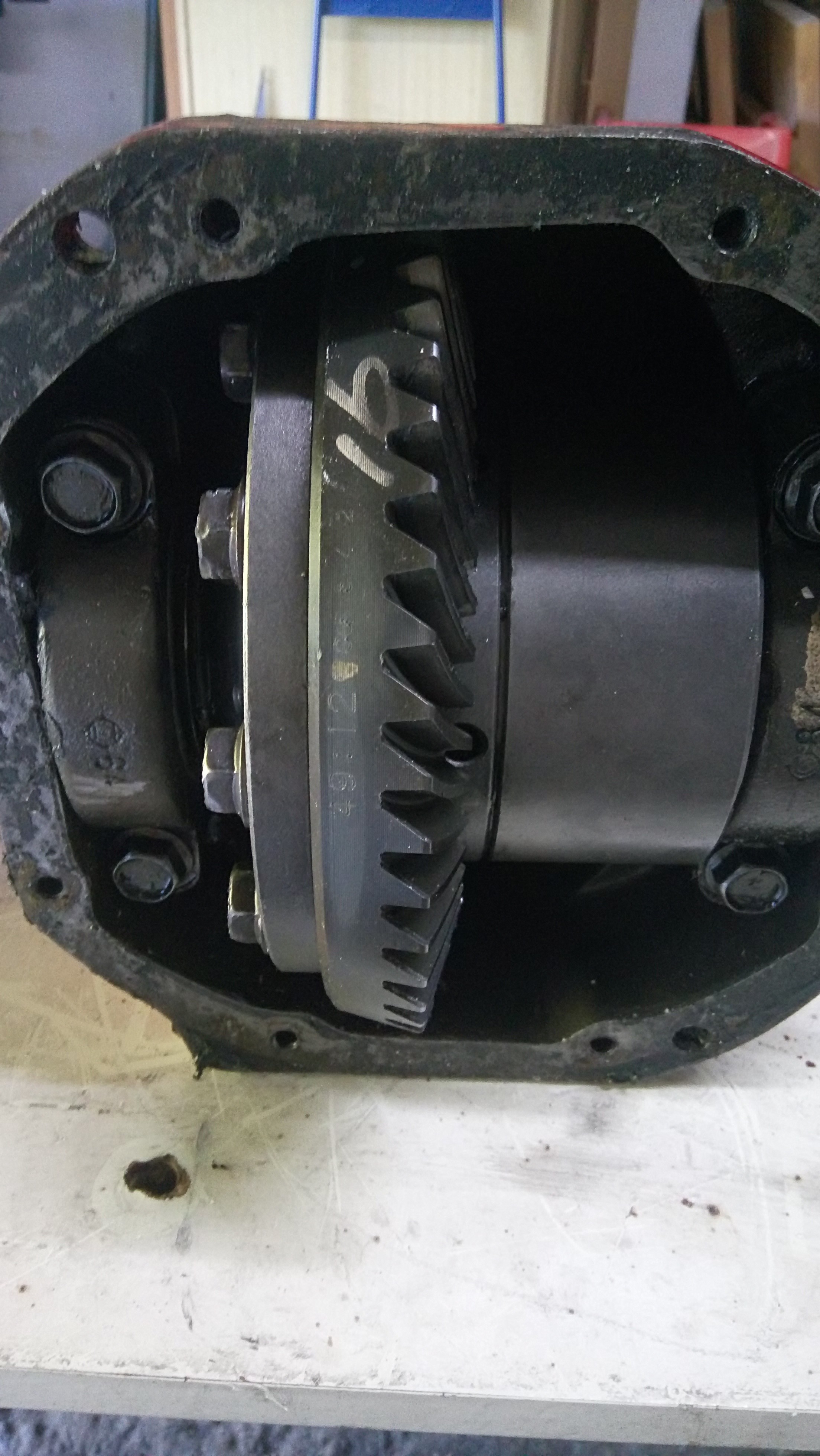

        • Cliquez sur l'image pour la voir en taille réelle   Nom : 		15667480448561218272330.jpg  Affichages :	0  Taille :		1,20 Mo  ID : 			269351Cliquez sur l'image pour la voir en taille réelle   Nom : 		1566748121036-1688789238.jpg  Affichages :	0  Taille :		1,34 Mo  ID : 			269352 et voilà, petit travail du dimanche, démontage du couple hypoide qui a morflé à Spa Classic, et montage/ajustage du nouveau reçu il y a quelques jours du Japon
          il a fallu jouer avec les différentes cales pour réduire les jeux. et précontraintes mais c'est bon
          c'est le même qu'avant soit 49/12 = 4.08
          prochaine étape démontage de celui de Sylvain actuellement sur la voiture et réinstallation du SHORT NOSE maison
          jen ai profité pour contrôler l'autobloquant OBX, rien à signaler, un jeu minime qui est normal et qui était déjà présent à l'état neuf, vu le nombre de pignons elliptiques en jeu
          il fonctionne très bien, les vieux pneus pouvaient en témoigner !

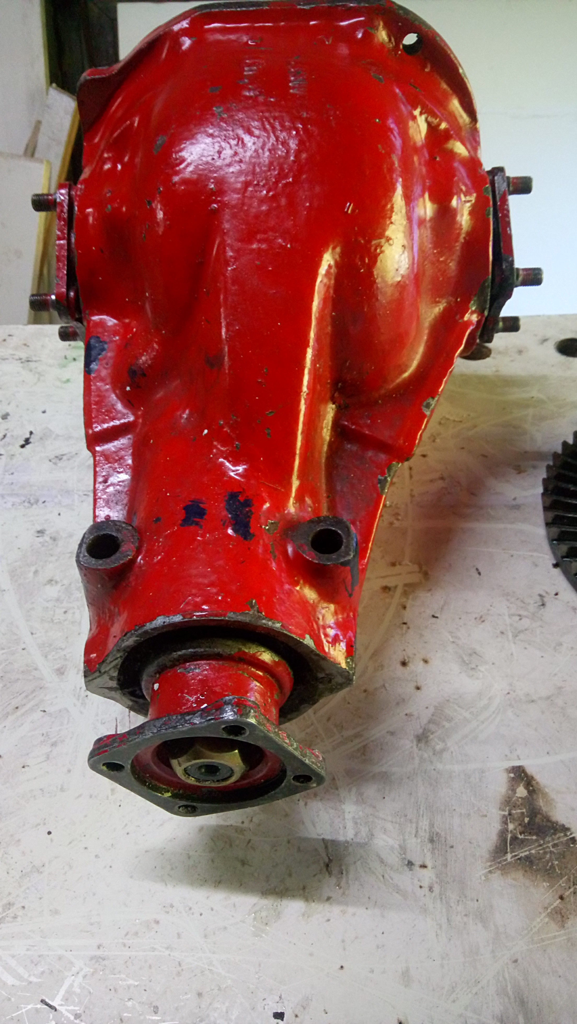

Nom : 		1566748805765869889858.jpg
Affichages :	561
Taille :		1,29 Mo
ID : 			269354 un. Short Nose maison, c'est ça: coupe et adaptation du joint spi (+1mm)après calcul de la longueur à réduire, même chose pour l'arbre de transmission à rallonger et à faire équilibrer ( chose que j'aurais dû faire faire avant Spa,ça m'aurait évité les vibrations sur la route et pire sur la piste, obligé de couper à mi ligne droite)
            j'ai fait équilibrer l'arbre à 5 minutes de chez moi pour 70 euros de la main à la main !!! Si j'avais su !
            leçon à retenir :toute modification doit être validée sur plusieurs kilomètres avant de se lancer pour un long trajet
            ceci dit, on n'est jamais à l'abri d'autres problèmes nouveaux ( classic days par exemple)

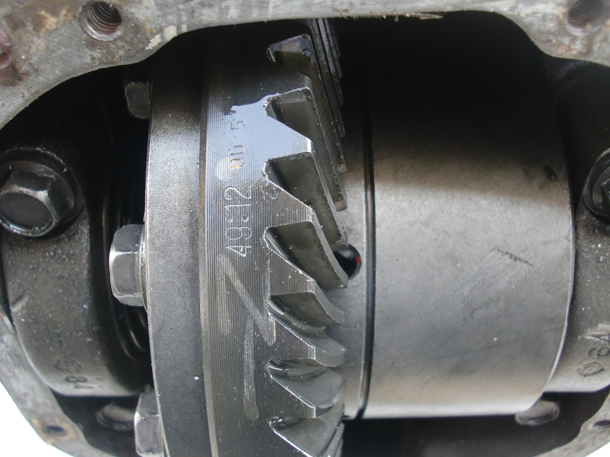

ID : 			271822 j'en ai profité cette semaine pour m'y remettre et remonter mon pont court maison 4.083, ( 49/12) avec l'autobloquant OBX
                  Essai cette semaine , je ne reproduis pas les erreurs d'avant Spa Classic ! On apprend toujours à ses dépends

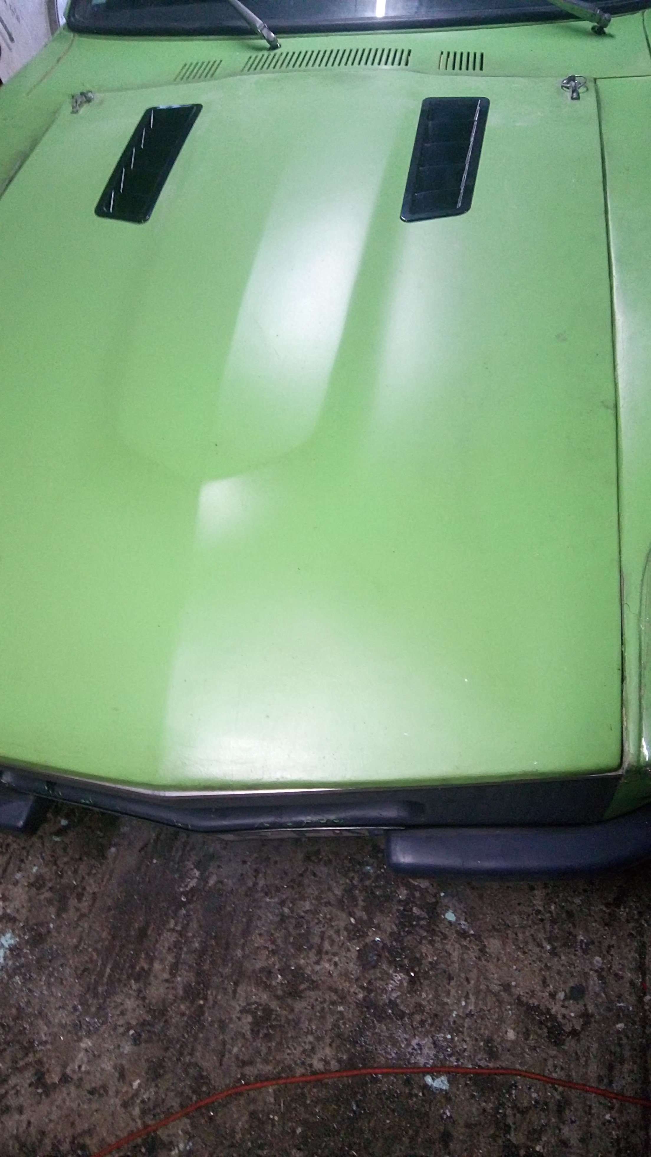

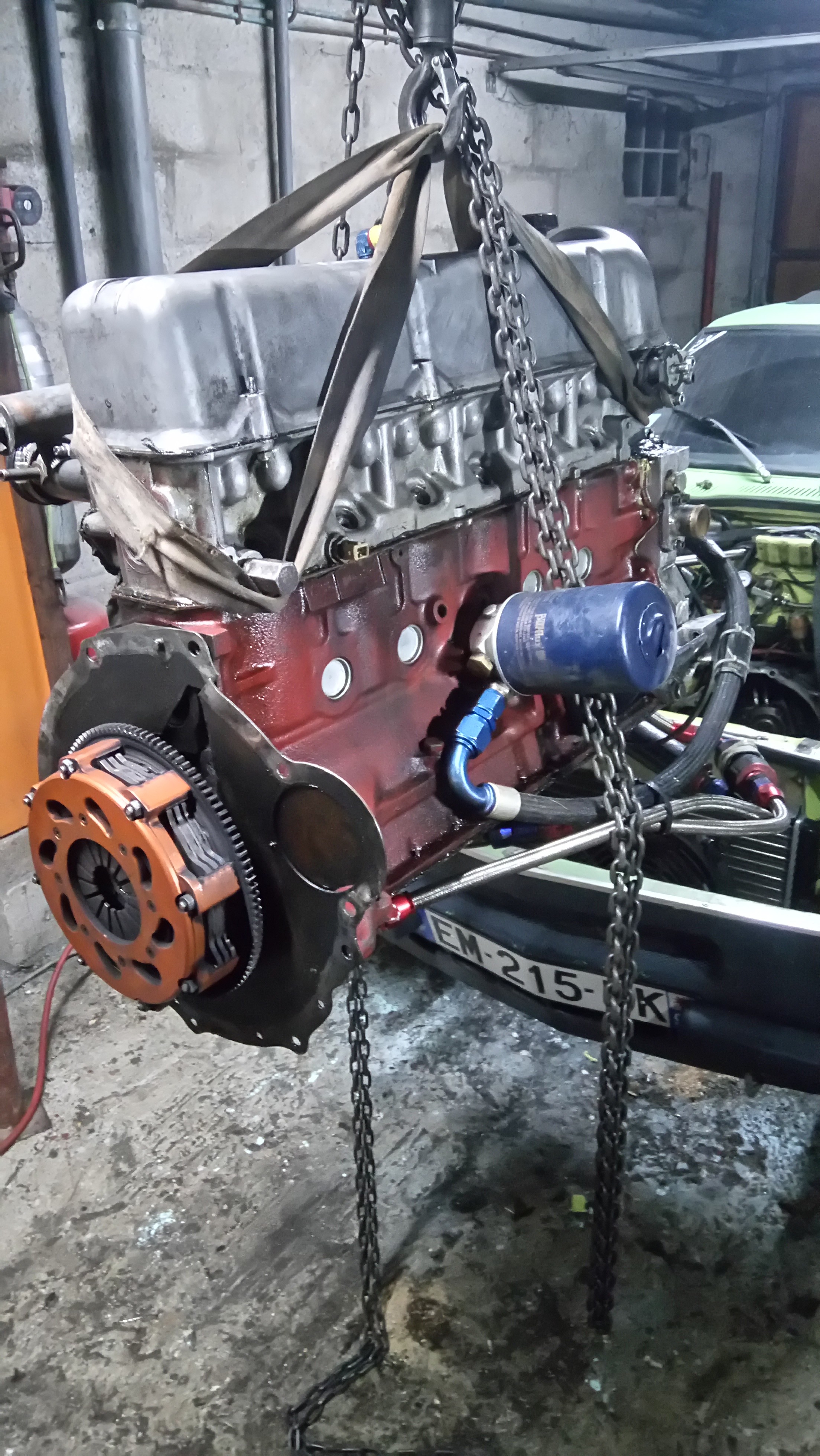

ID : 			275562 je mets des ouïes histoire de ventiler le compartiment moteur car ça chauffe trop dans les trajets lents avec feux rouges et les stops
                  D'ailleurs je démonte tout le moteur, encore une fois, histoire de régler ce problème de fuites d'huile au bloc et aux circuits carter sec qui m'énervent
                  Aux grands maux les grands remèdes ​​​​​​​

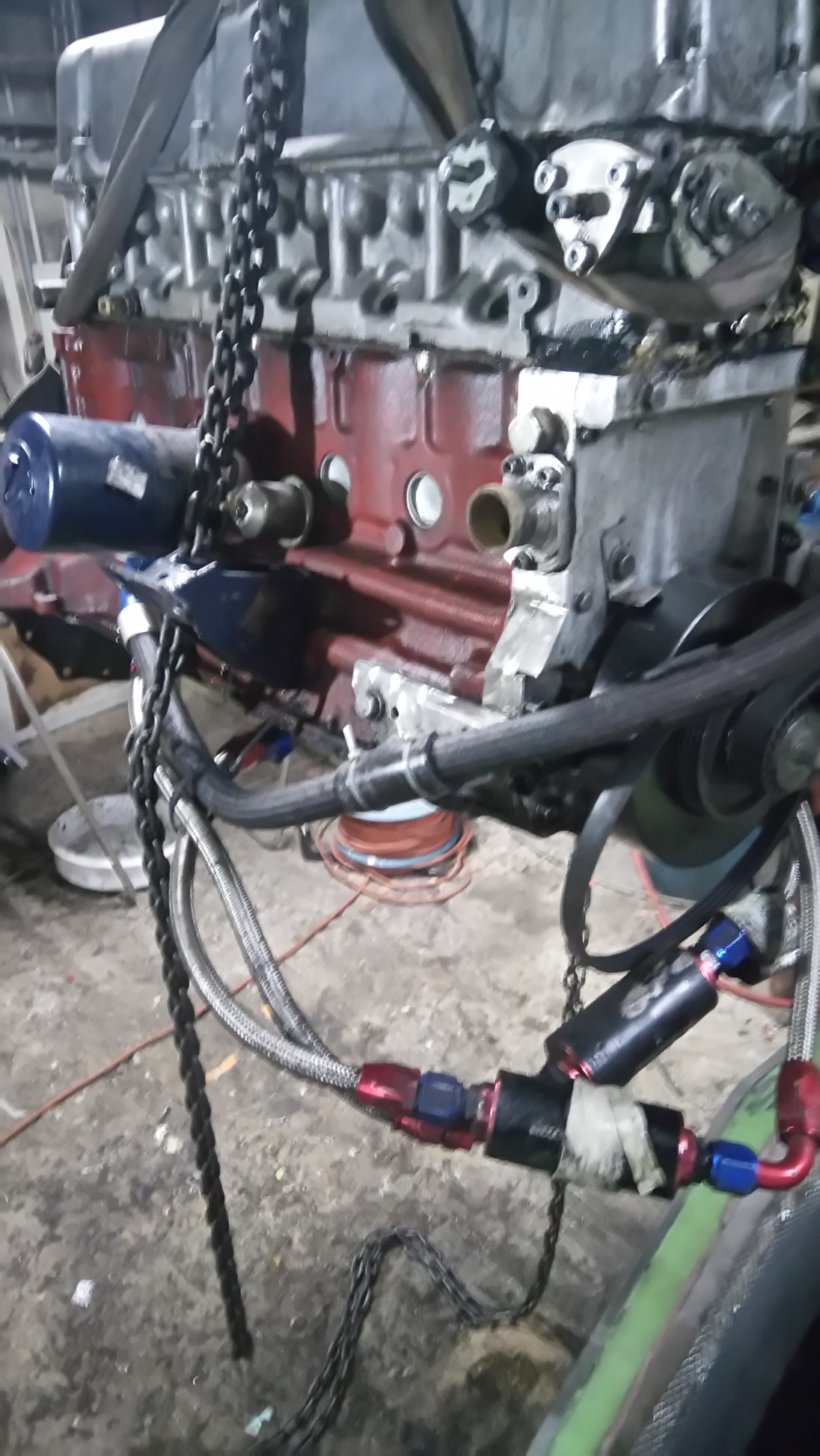

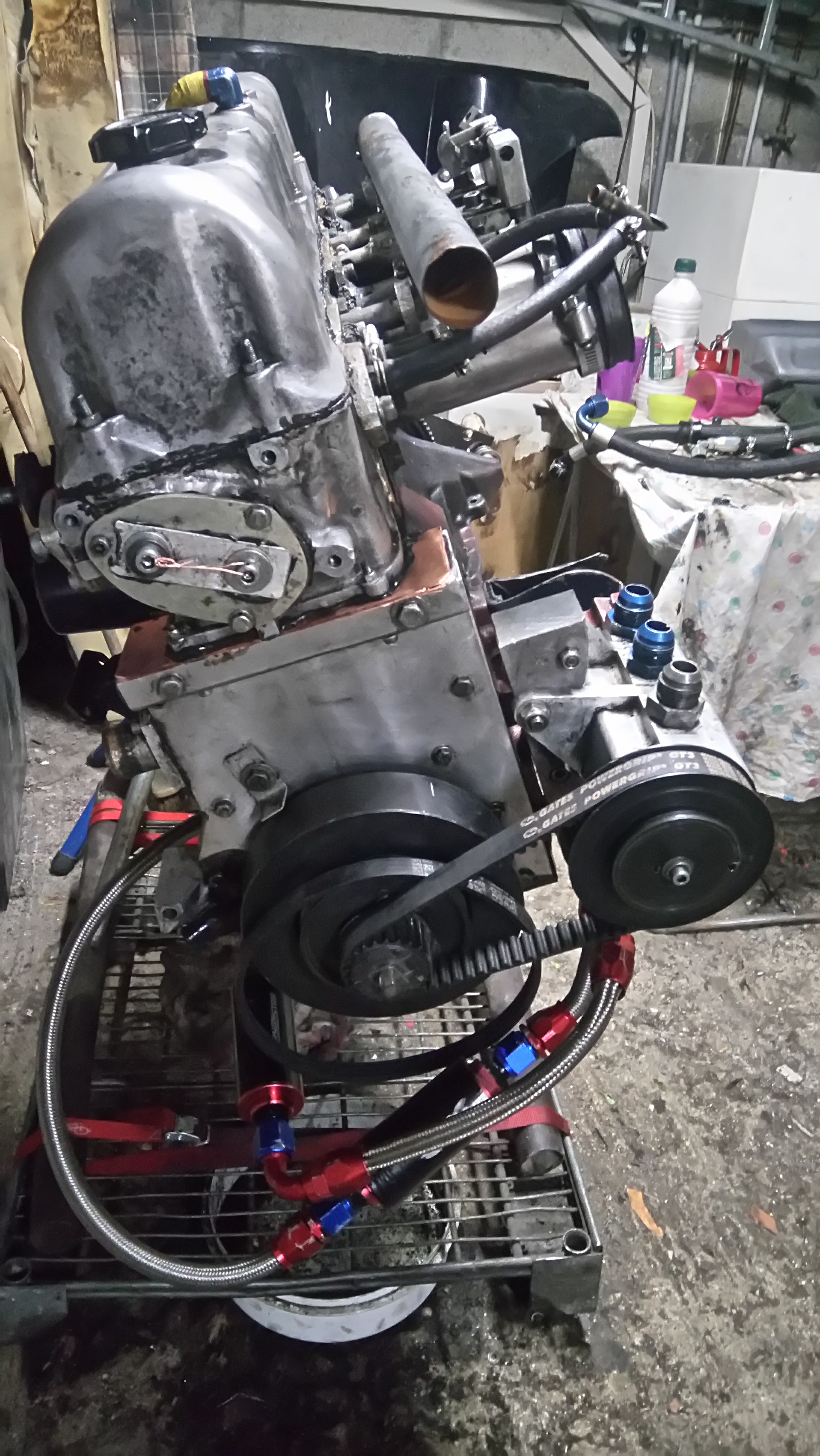

ID : 			277126 remontage presque terminé, les segments sont en place, revu toutes les durites aviation du système carter sec, ( il y avait deux micro fuites) j'espère que çà va aller !!
                        ça fait quand même chier ce genre de problème, on croit bien faire les choses et y a toujours un détail qui coince. Finalement les durites aviation ce n'est pas une garantie absolue, c'est joli, d'accord mais c'est pas forcément mieux. J'ai mis des pre filtres aux circuits de vidange, c'est absolument nécessaire, j'avais coincé ma pompe au début avec le rodage, heureusement sans dommages pour les dents

                          Pour les durites huile sous pression, un pote qui a l'habitude des carters secs m'a conseillé des raccords hydrauliques sertis.
                          Il faut mesurer et relever les formes de coudages. Avec ces infos, les spécialistes de raccords hydrauliques travaux publics te font le sertissage....
                        • nissag250
                          nissag250 a commenté
                          Je sais bien Hubert tu m'en avais déjà parlé, mais les durites lightweight armées que j'ai acheté à un team Nascar sont serties et ne fuient pas même côté pression. Ce qui fuyait c'est le côté vidange sans pression mais avec les prefiltres, j'étais obligé aux raccords aviation
                          Mais ça va maintenant, j'ai sécurisé
