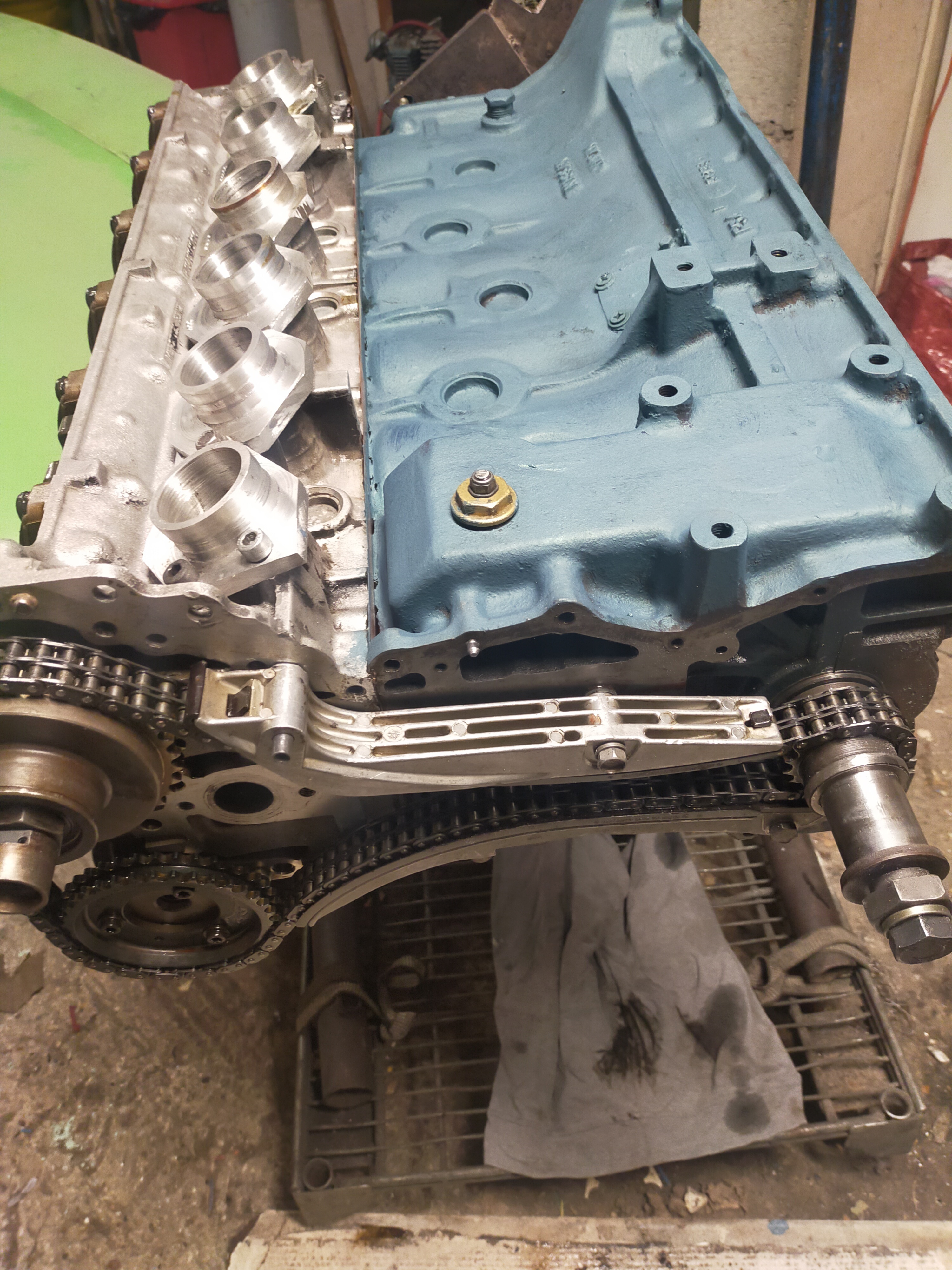

  • Envoyé par champfacp Voir le message

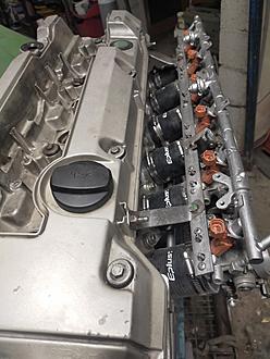

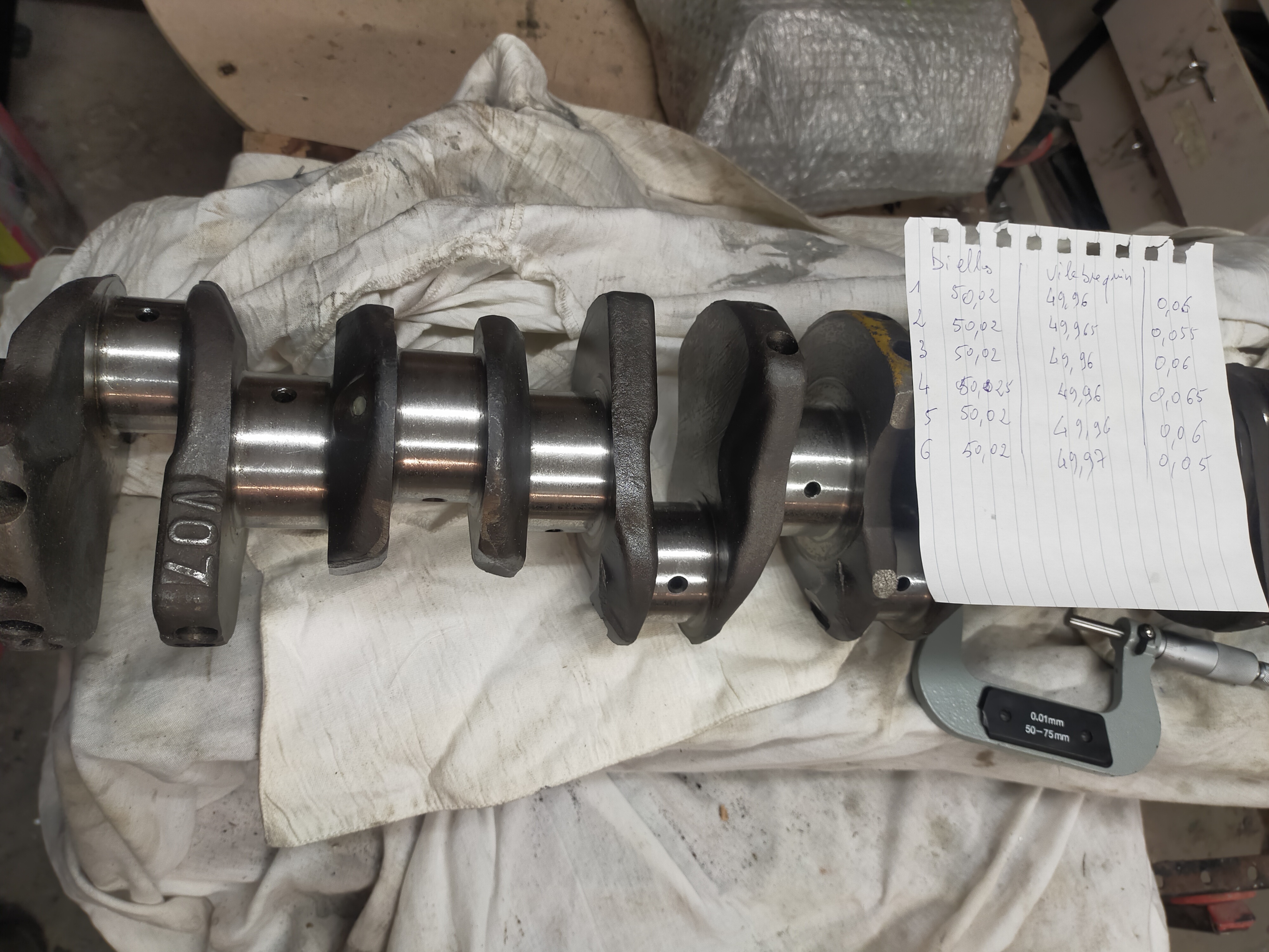

    Alors notre Didier Trouvetou national, tu avances sur un projet sympa et tu gardes ça pour les ricains??
    Et curieux en plus ! Cliquez sur l'image pour la voir en taille réelle
Nom : 		IMG20240130195916.jpg
Affichages :	345
Taille :		2,74 Mo

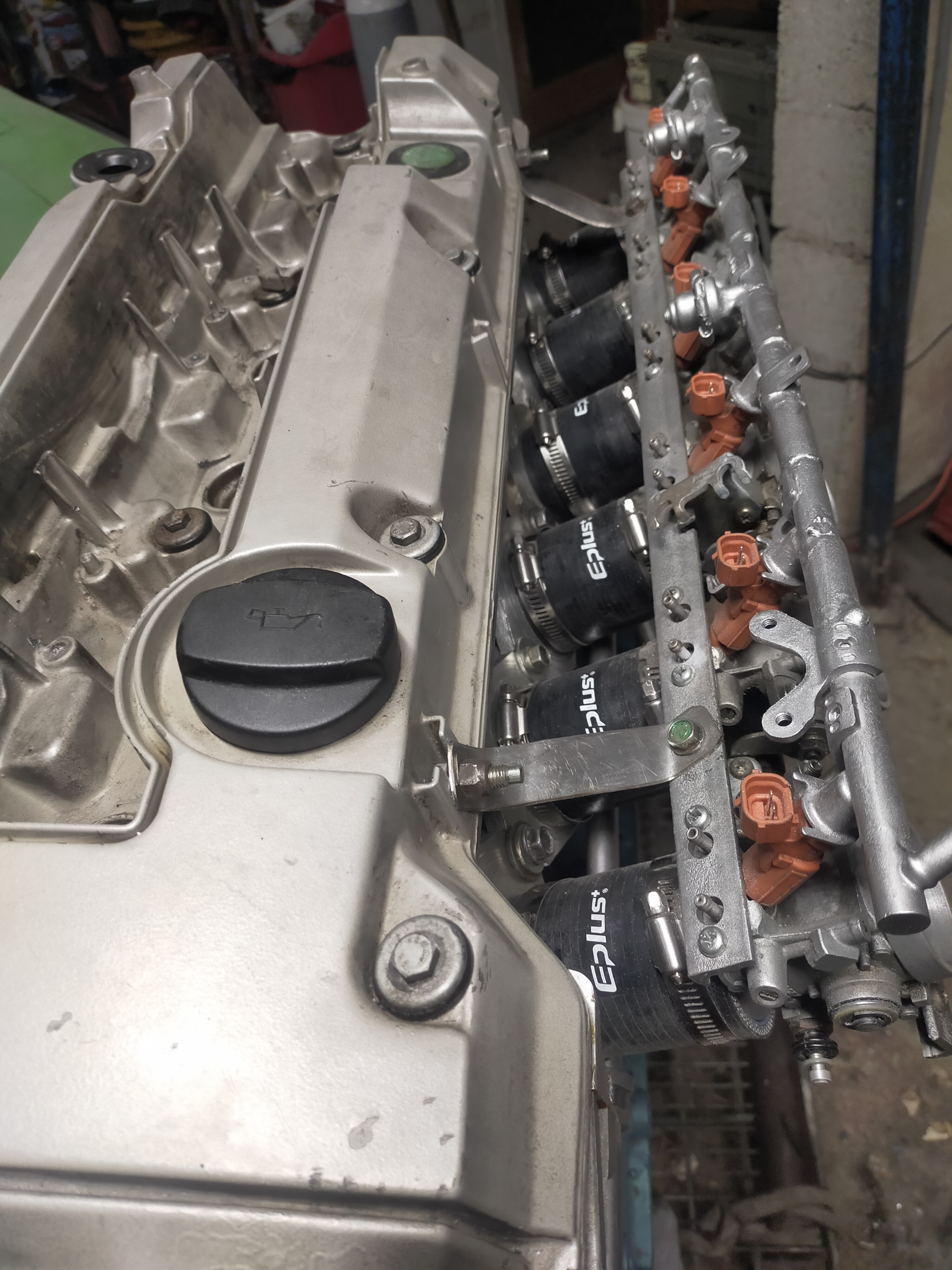

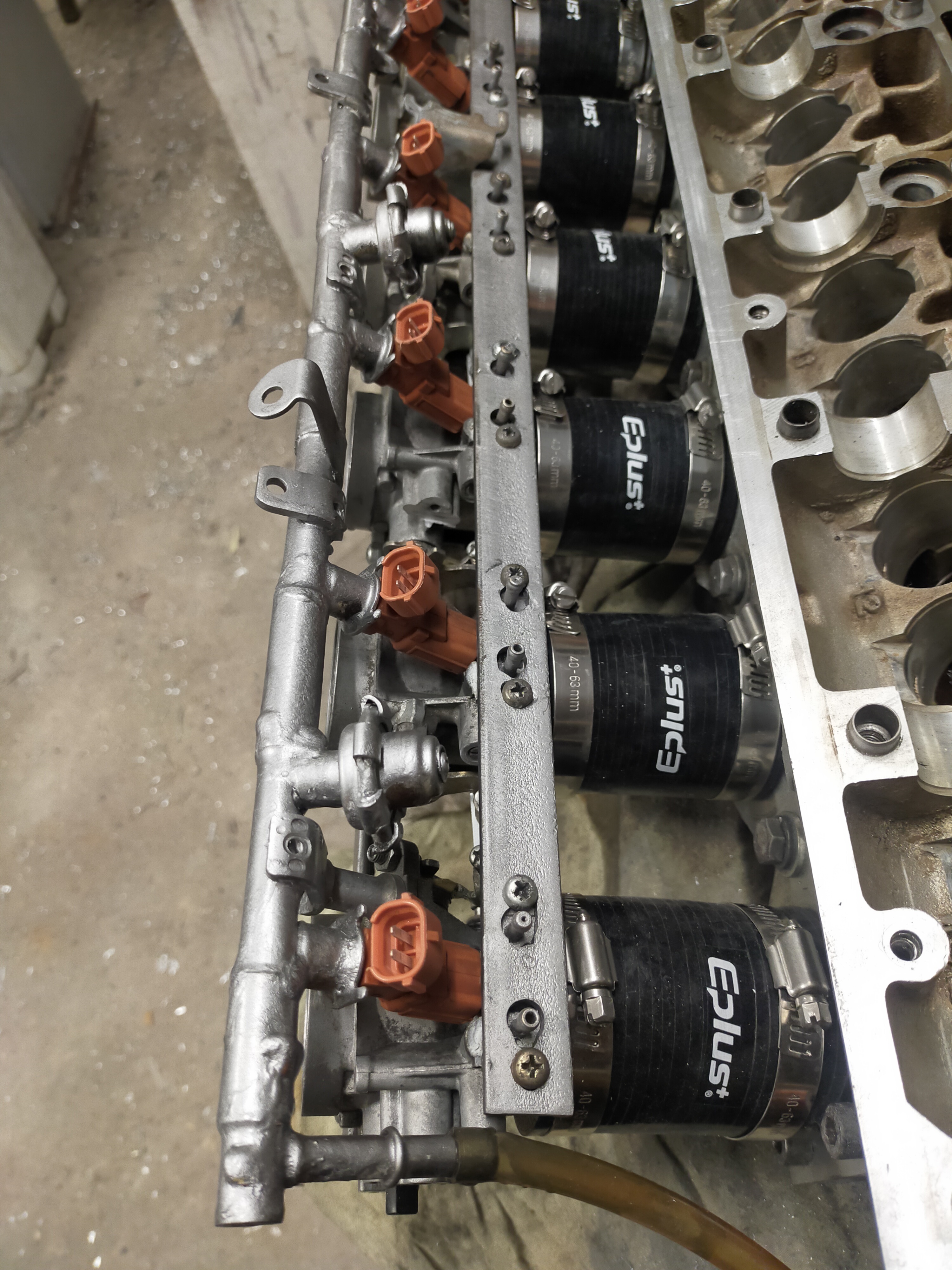

    • Oui oui oui c'est intéressant comme sujet
      • Commentaire
Nom : 		IMG20240203234717.jpg
Affichages :	473
Taille :		2,54 Mo
ID : 			316475Cliquez sur l'image pour la voir en taille réelle
Nom : 		IMG20240201143336.jpg
Affichages :	339
Taille :		2,75 Mo
ID : 			316476Cliquez sur l'image pour la voir en taille réelle

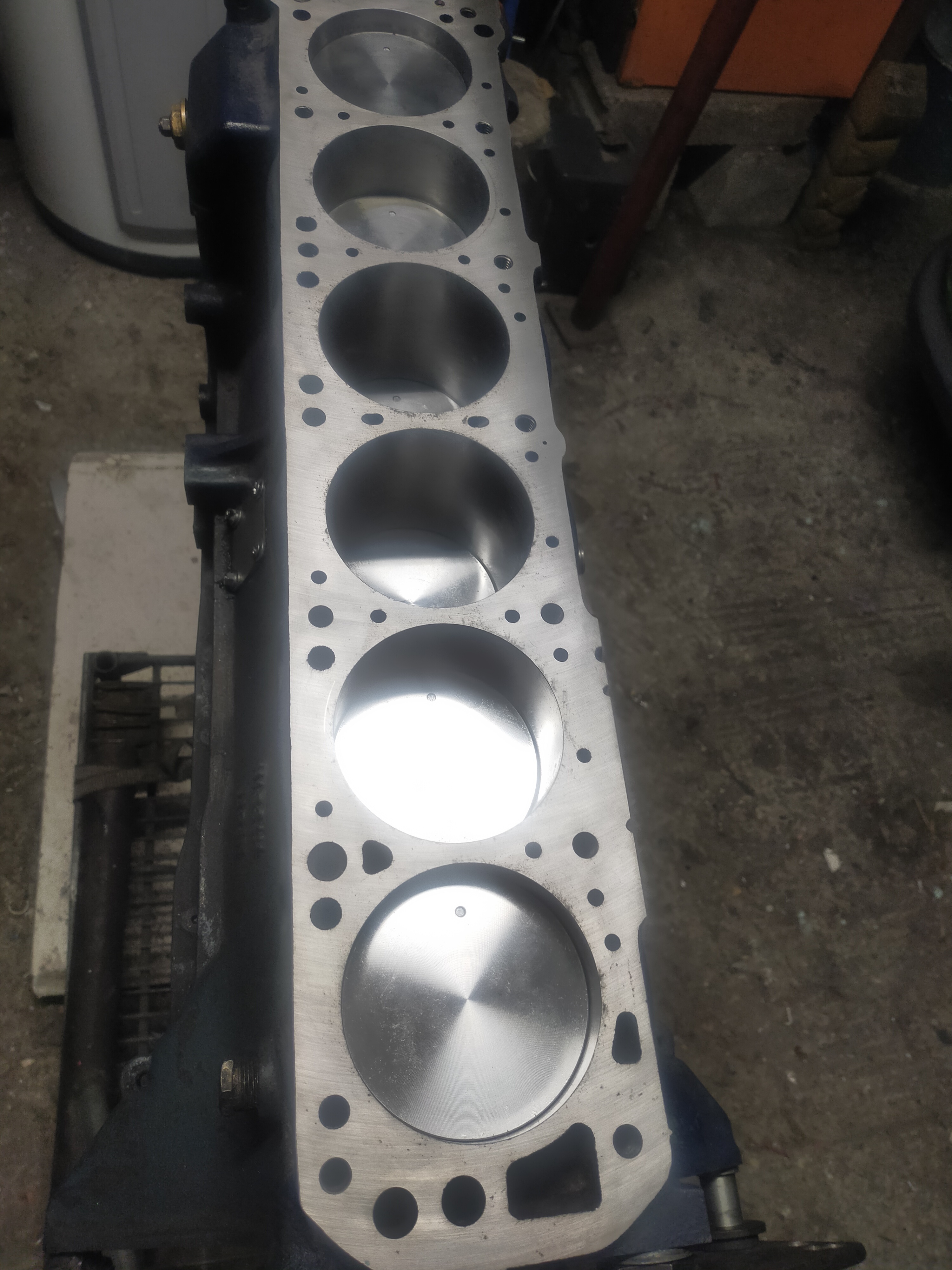

Nom : 		IMG20240131183748.jpg
Affichages :	334
Taille :		2,26 Mo
Affichages :	345
Taille :		2,74 Mo
            La vache!!
            • Rémi m'a raconté ça, l'autre jour, c'est une dinguerie !!!!!!

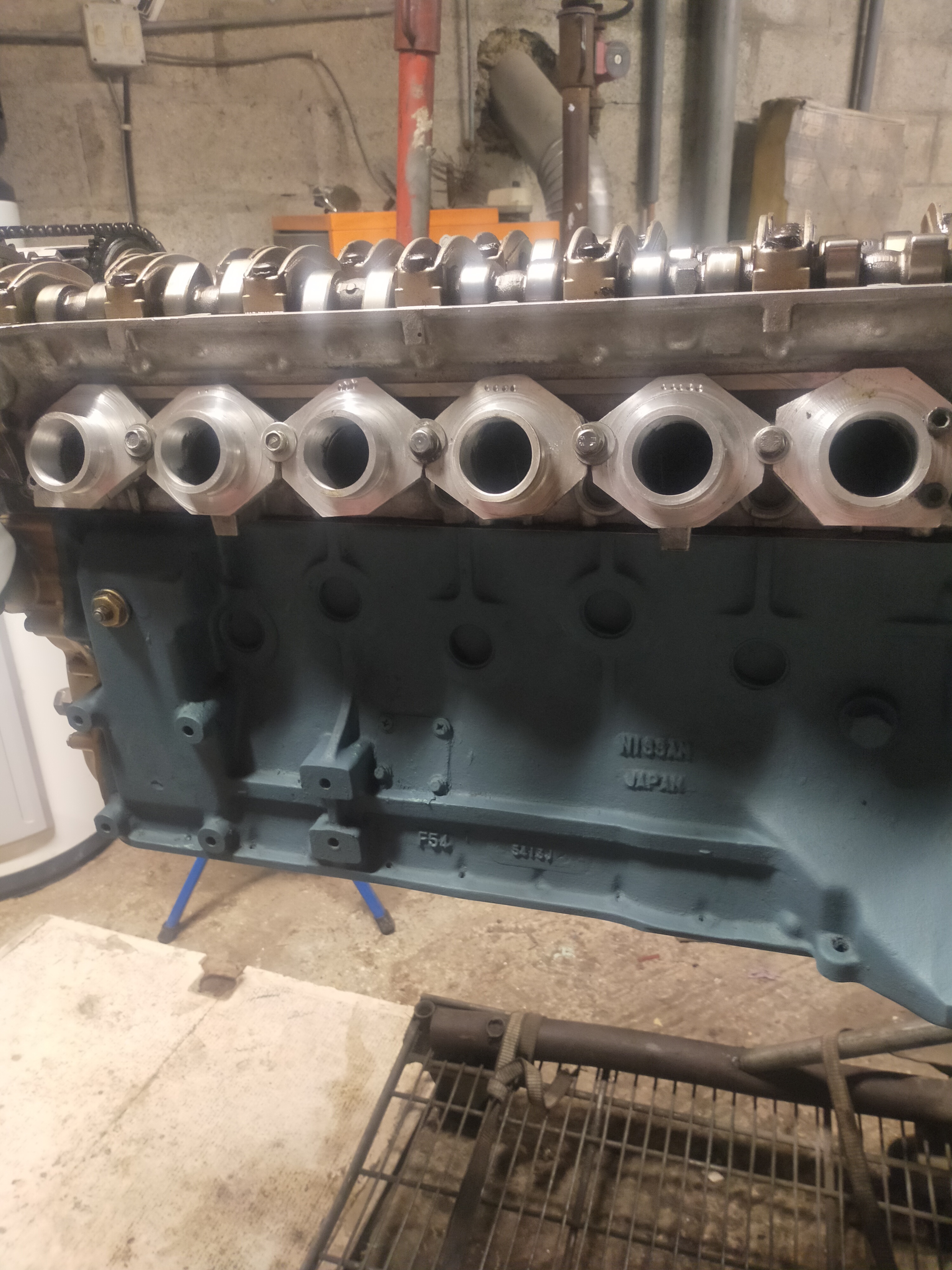

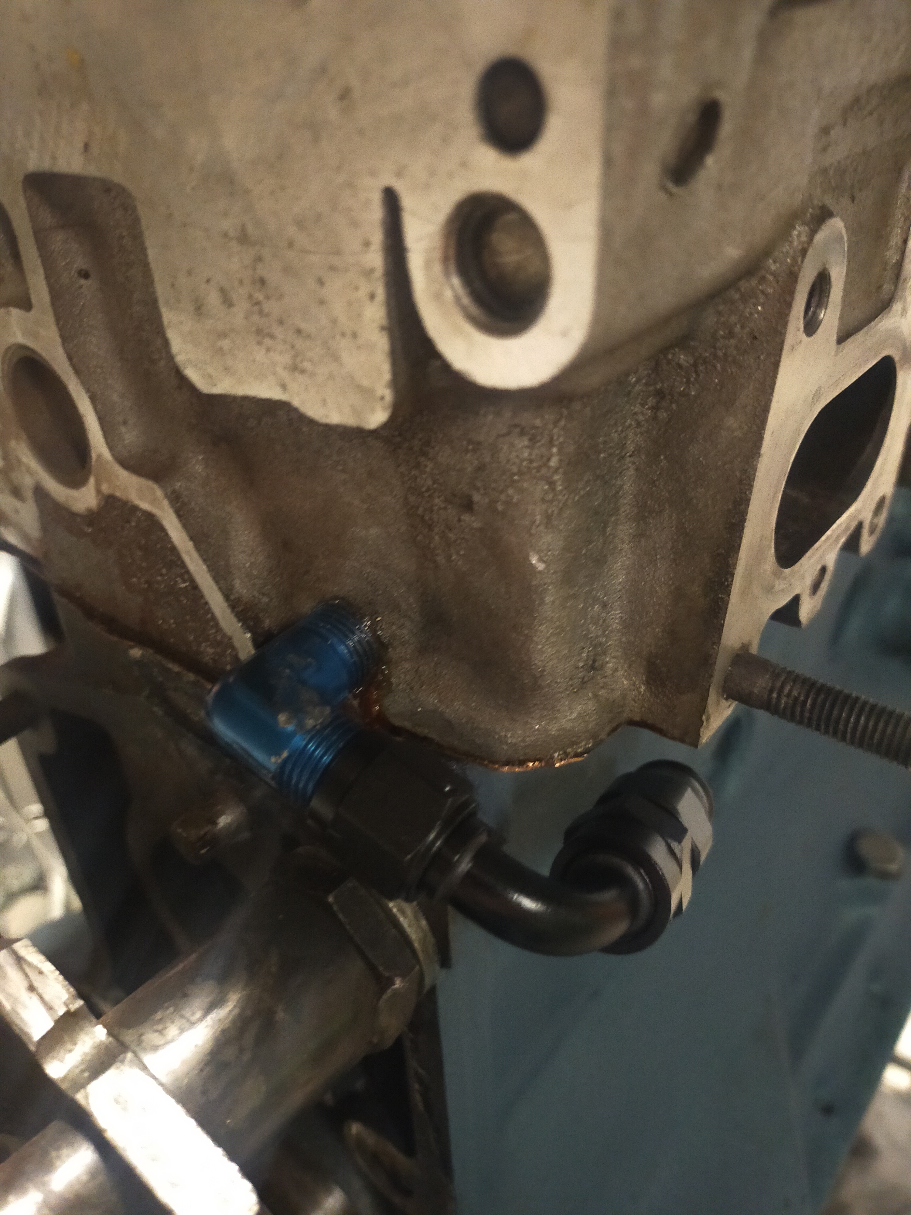

              Et tu vas nous dire que la culasse Mercos a les trous de gougeons aux mêmes places que nos L6 ????
              Pareil pour les circulation d'eau et d'huile ???
              • Tu es une star
                https://m.facebook.com/groups/church...256276461438/?
                • Oups, j'ai parlé d'américains dans le post DOHC Nissmo, je savais pas qu'en France aussi on avait des horlogés !!! ​​​​​​
                  • Envoyé par lyskham Voir le message
                    D'après ce que j'ai lu les trous de goujons c'est OK...
                    Mais pas les passages d'eau / d'huile.
                    Enfin si j'ai bien compris la langue de Shakespeare...

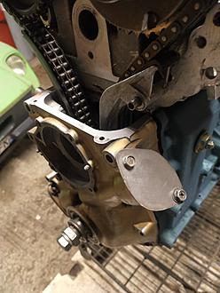

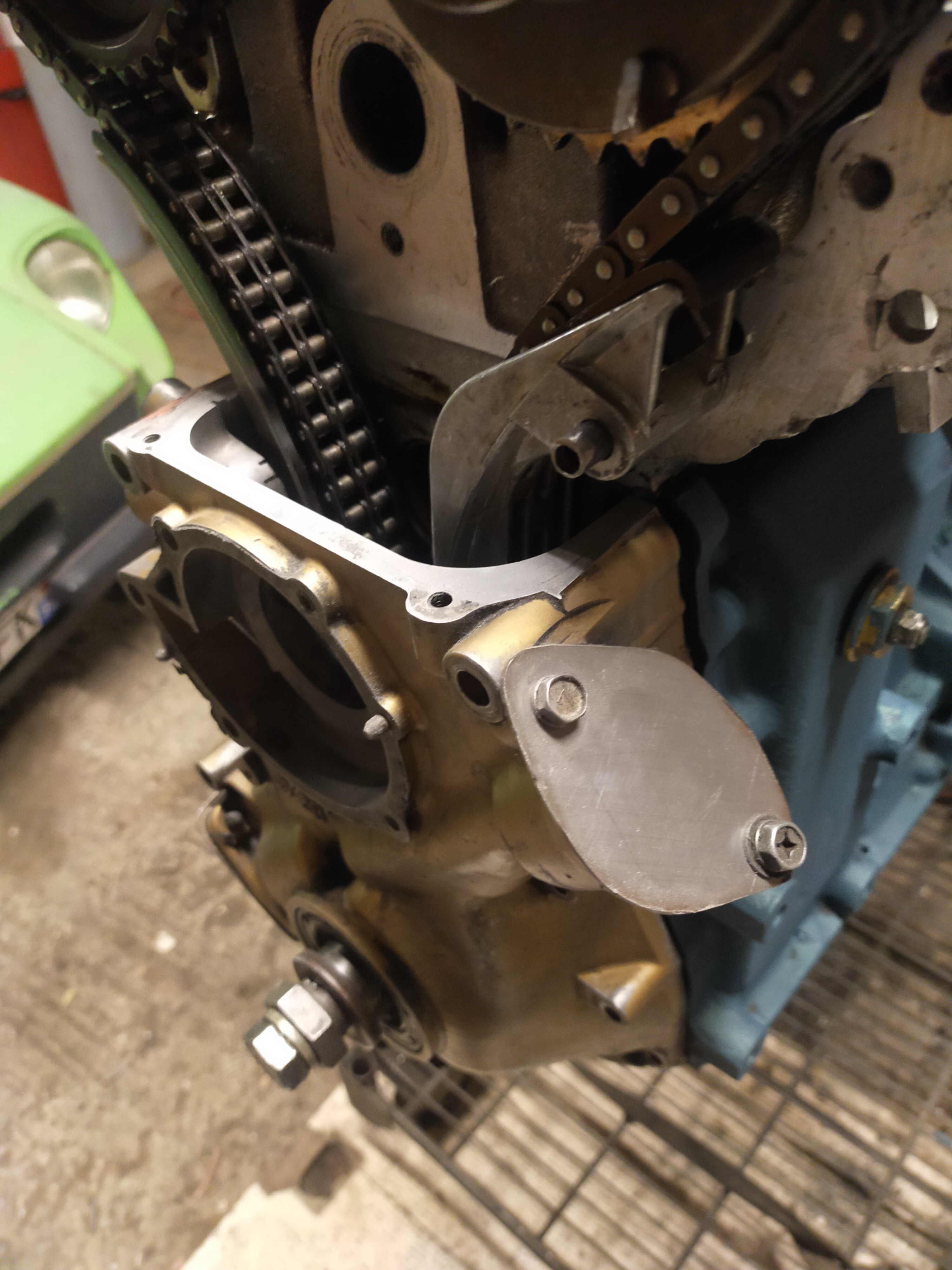

                      Les trous d'eau sont comparables, avec un peu de modifs,, l'huile montera à la culasse par durite aviation externe à l'arrière de la culasse, d'origine l'huile monte par un puits de vis de culasse, ça commande aussi la pression pour la VT, commandé par le megasquirt

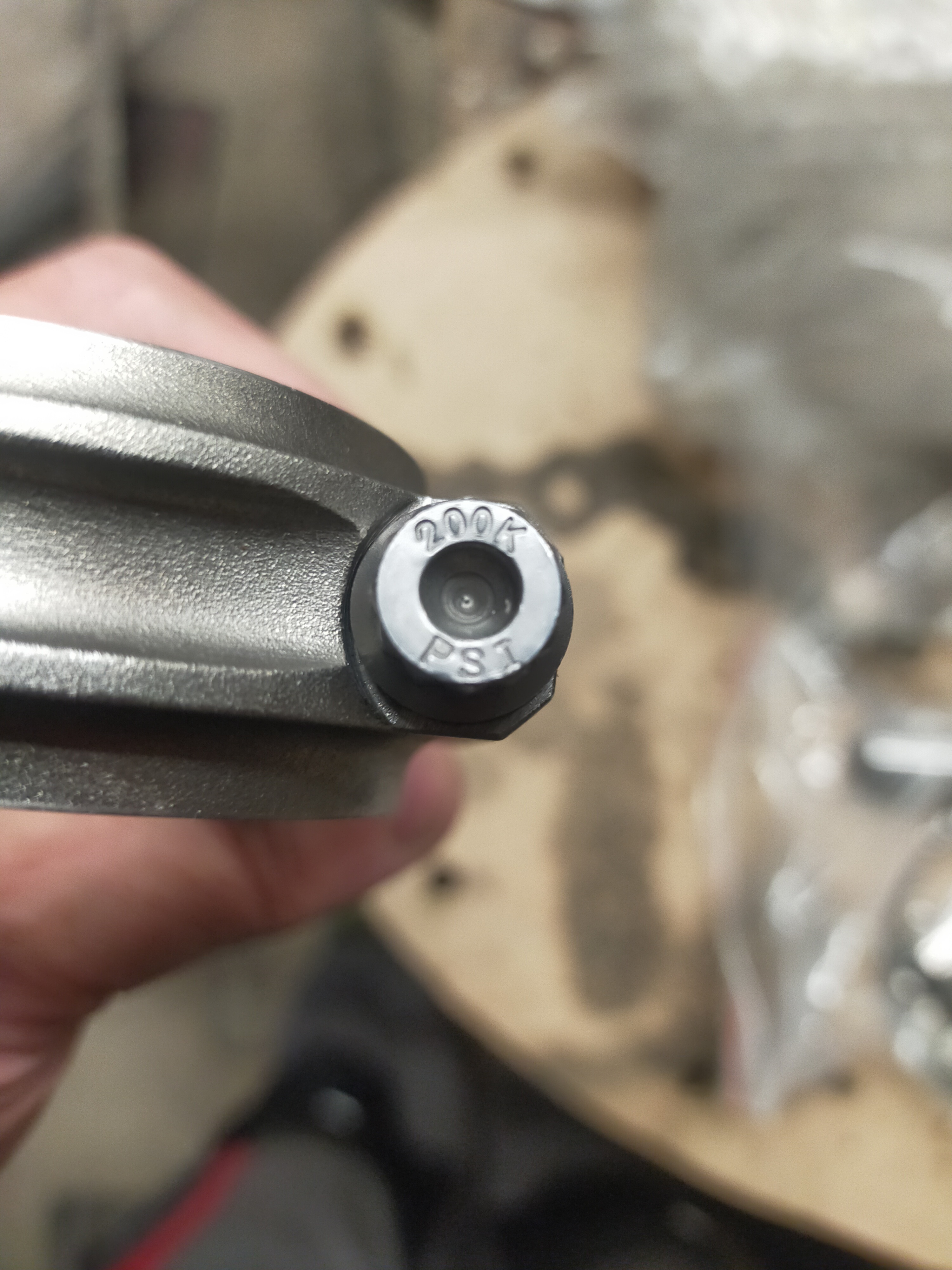

                      • lyskham
                        lyskham a commenté

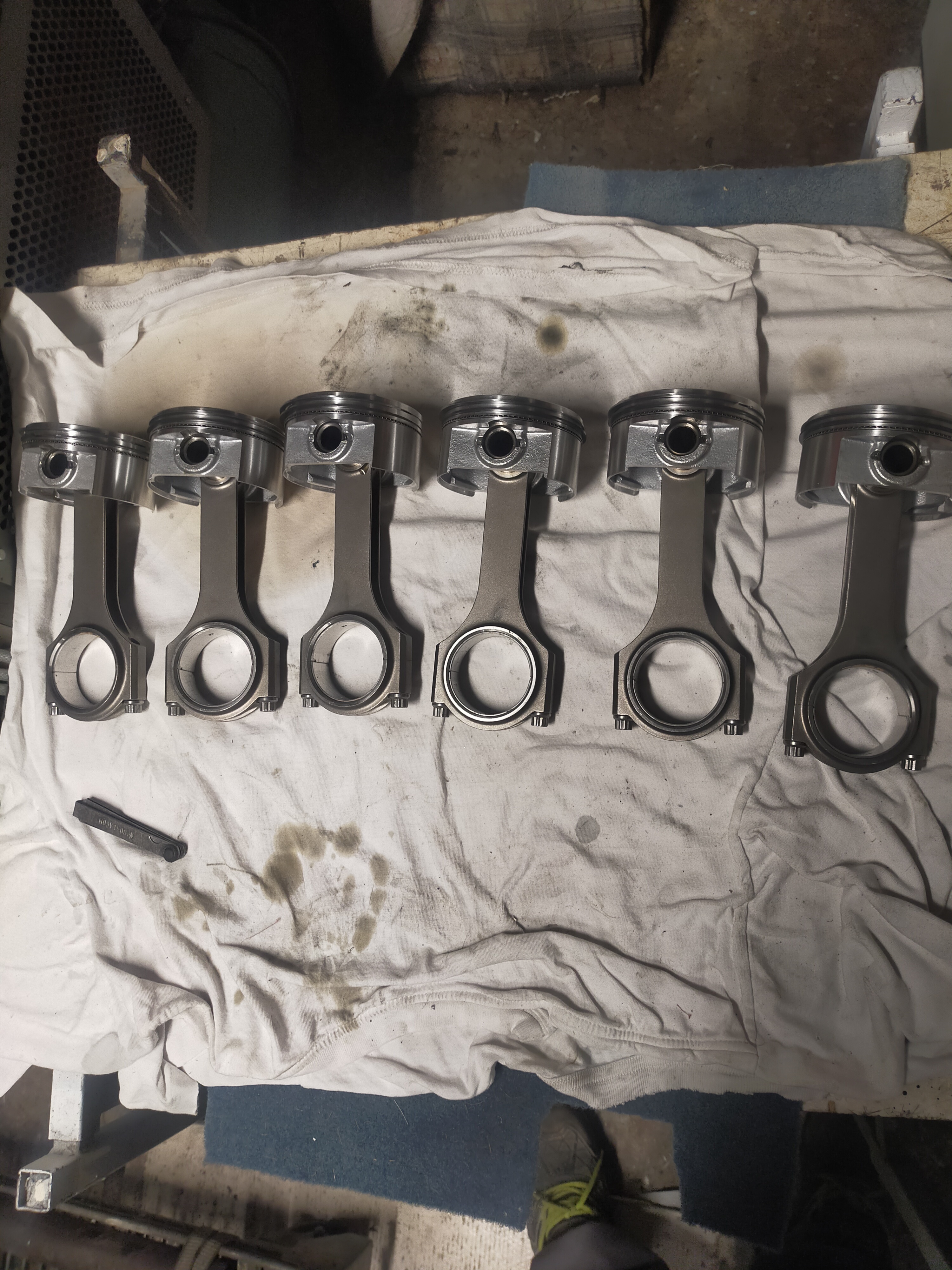

                        Magnifiques ces bielles longues et ces pistons super courts !! Ils viennent d' où ?

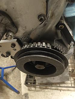

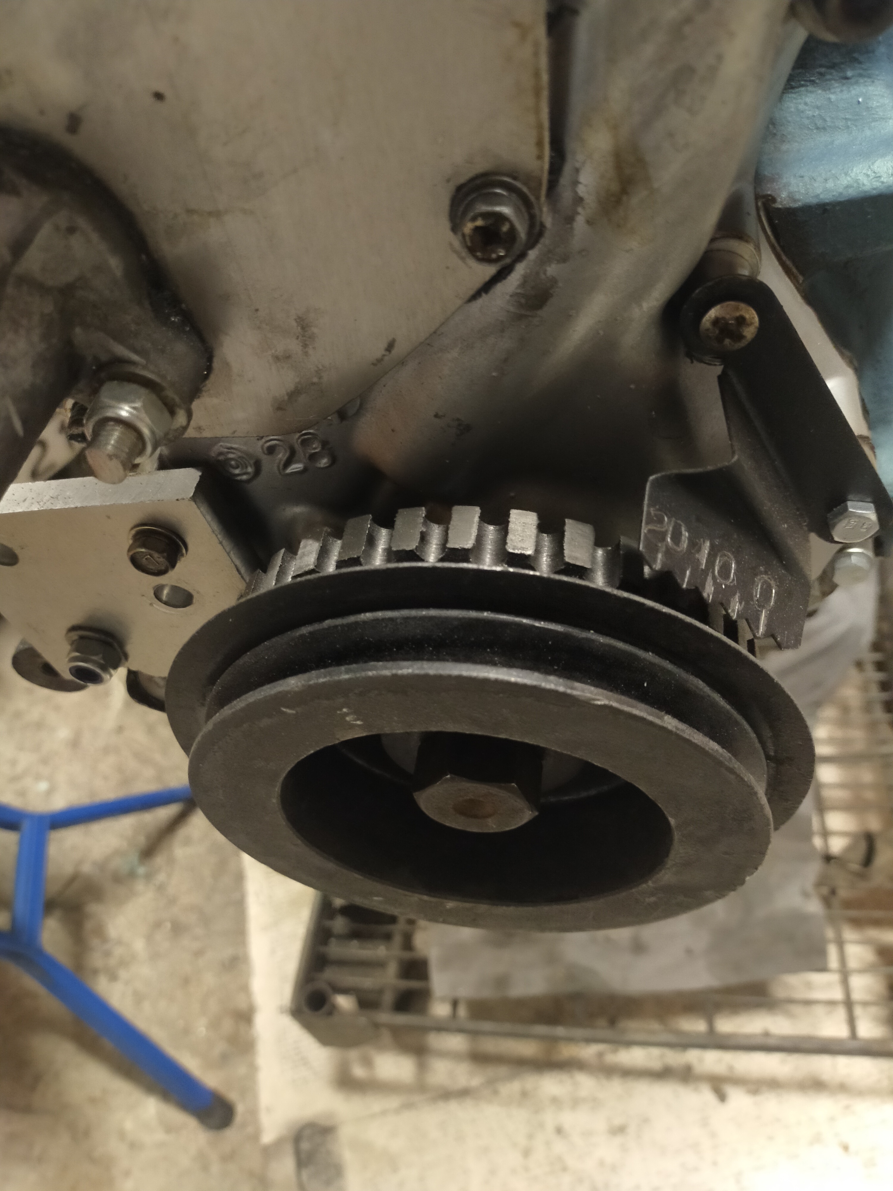

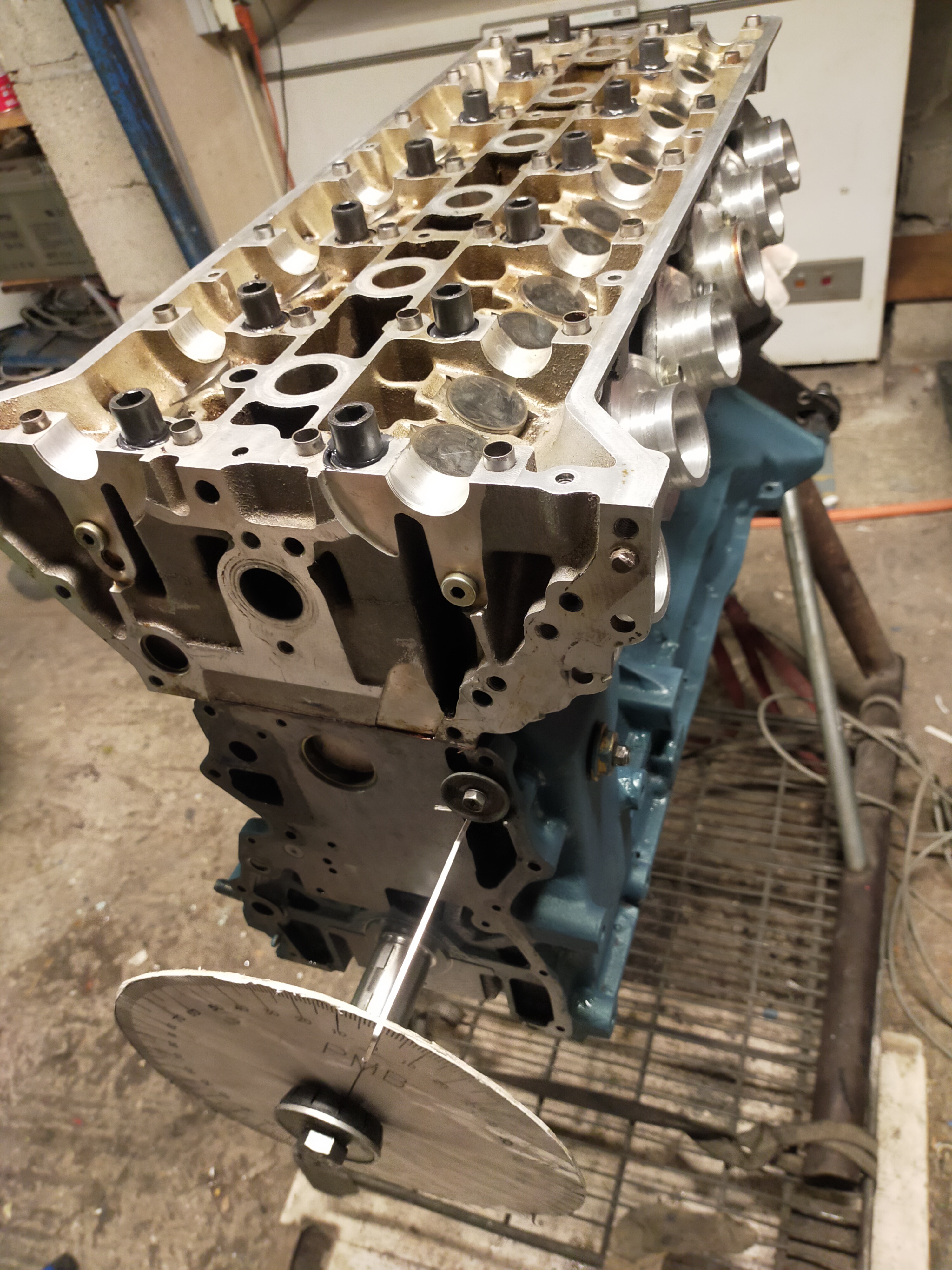

                    • Couronne 36-1 pour l'allumage Cliquez sur l'image pour la voir en taille réelle
Nom : 		IMG20240219180524.jpg
Affichages :	282
Taille :		2,42 Mo
Nom : 		IMG20240220175912.jpg
Affichages :	275
Taille :		2,97 Mo
ID : 			316690c'est l'arrivée d'huile qui monte à la culasse, venant du circuit pression de la pompe à Carter sec après filtre, ça alimente les poussoirs hydrauliques,les ac,et la distribution variable de l'ac admission ( solénoïde on/off) commandé par le megasquirt

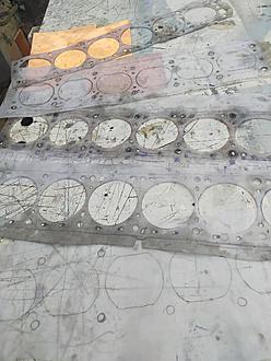

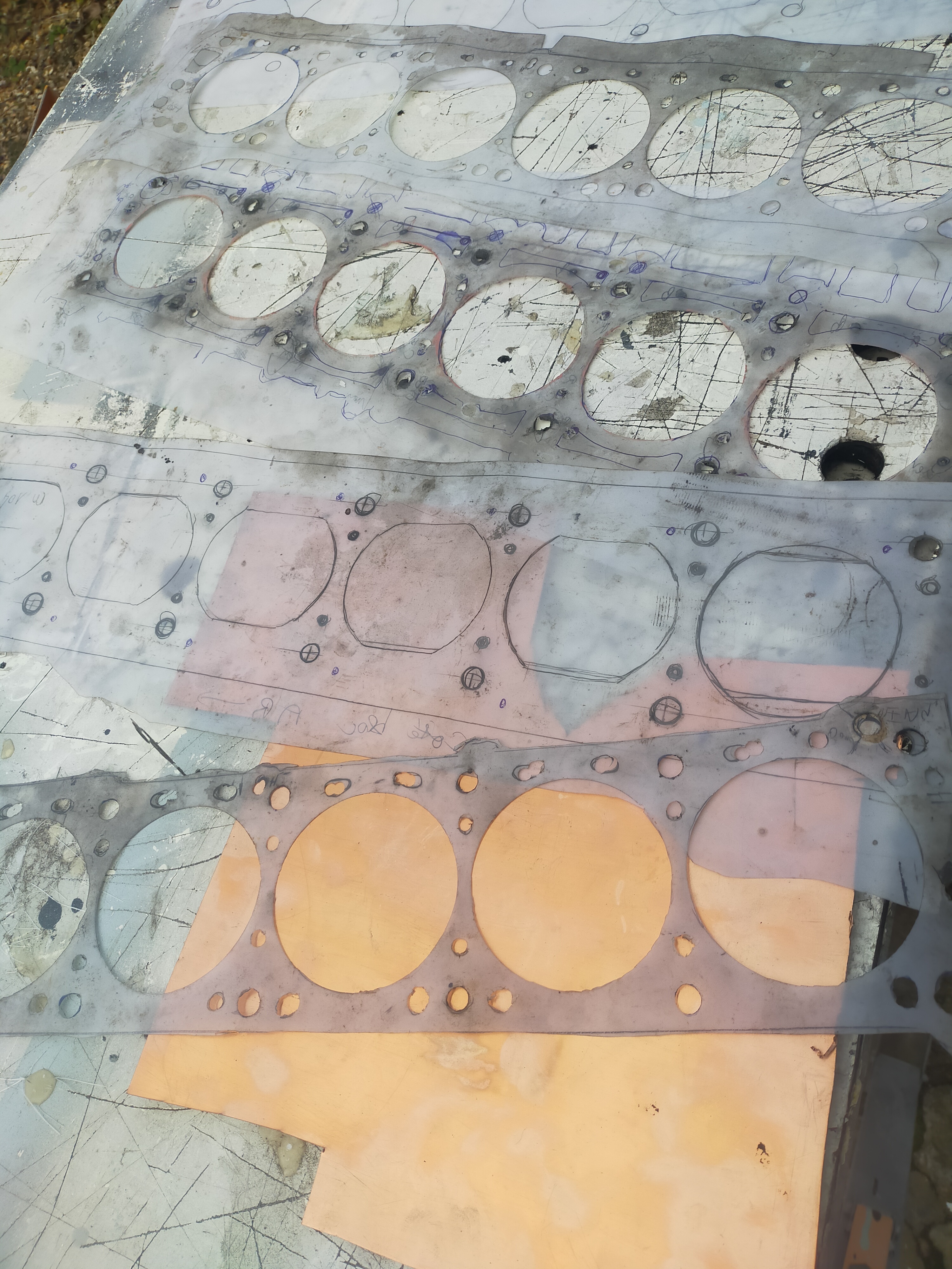

                        • Et pour les passages d'eau? Tu as pas fais une petite photo avec un joint de culasse datsun pour illustrer le travail a faire?
                            Pour faire le joint cuivre avec précision, rien de tel que la méthode peu connue, identique aux circuits imprimés : épargne au vernis à ongles et application d'un mélange acide chlorhydrique/eau oxygénée, en de nombreuses passes et essuyage,on obtient Cliquez sur l'image pour la voir en taille réelle
Nom : 		IMG20240227165634.jpg
Affichages :	264
Taille :		3,18 Mo
ID : 			316697 une coupe fine et précise
                            mais avant il fallait avoir la bonne découpe Cliquez sur l'image pour la voir en taille réelle
Nom : 		IMG20240227165624.jpg
Affichages :	271
Taille :		3,23 Mo
ID : 			316696la bonne vieille méthode de la feuille de calque en polyester indéchirable ! Un client m'avait donné une rame entière en A0
