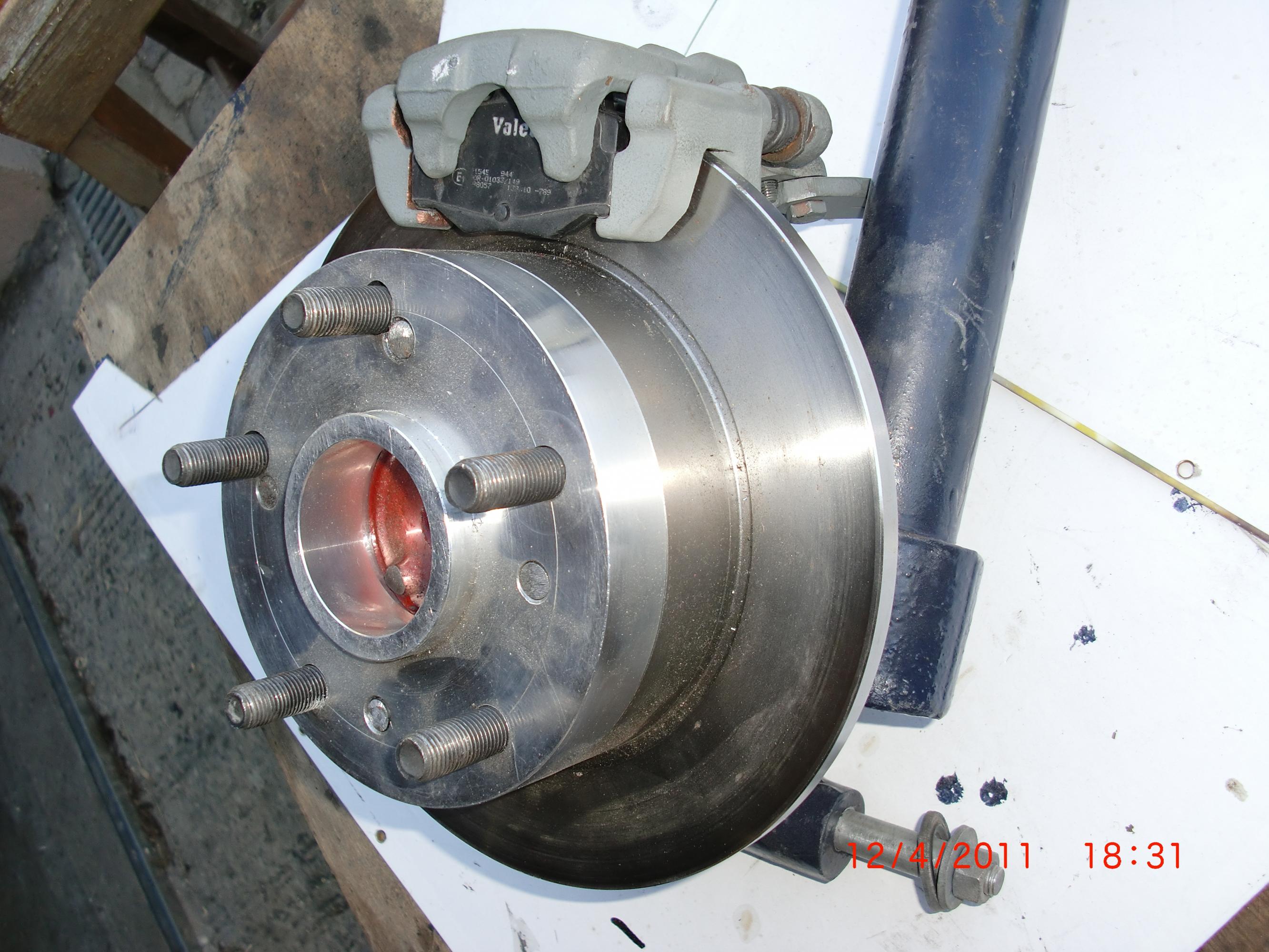

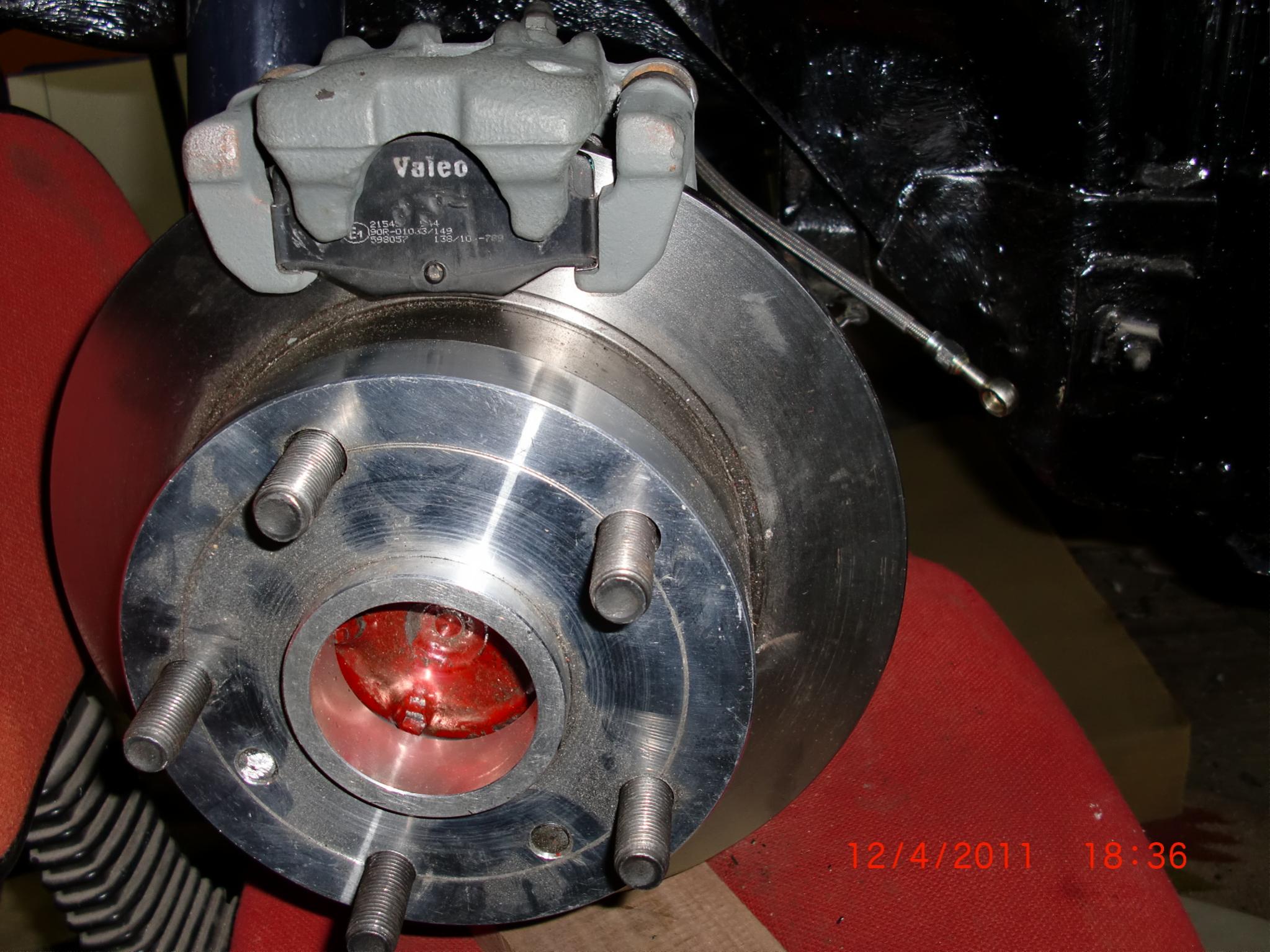

                    à l'AR, j'ai mis des étriers de Primera, avec des disques Oscaro , juste eu à adapter l'arrêt de gaine du frein à main prix total avec plaquettes EBC environ 250 €

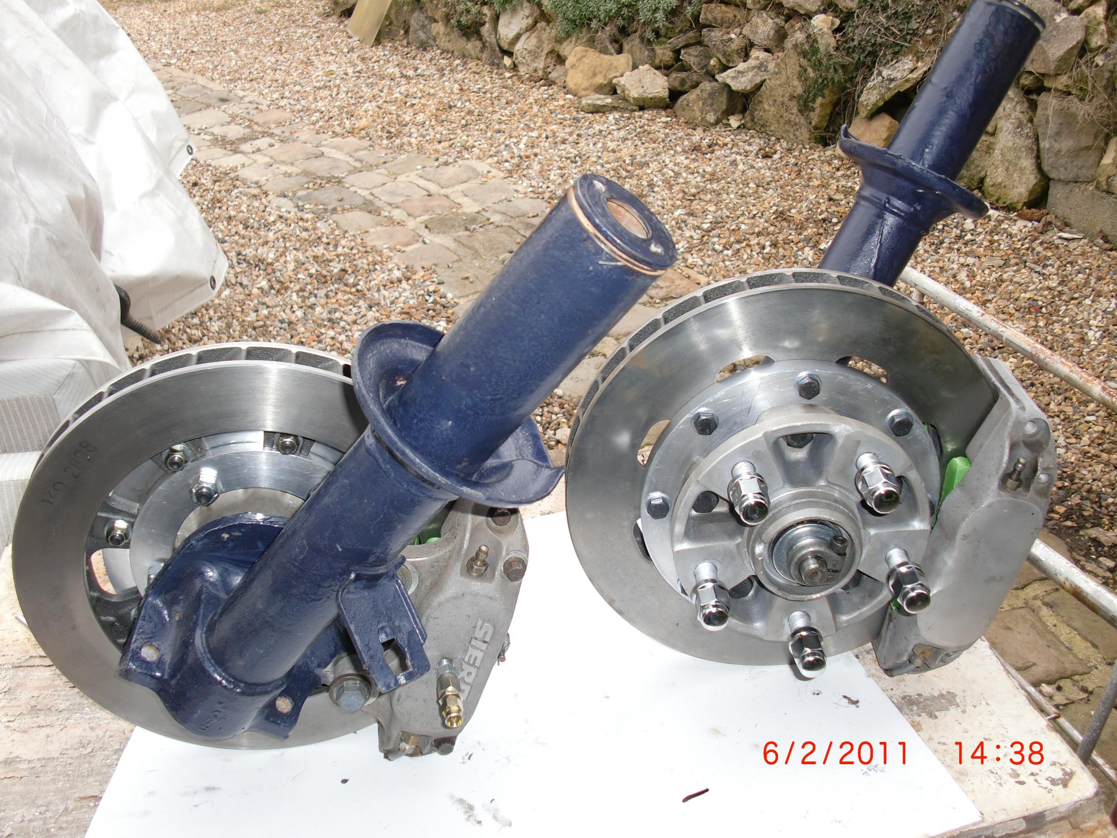

                    Pour l'avant, disques wilwood 298 mm , épaisseur 30 mm ,
                    étriers JFZ/Sierra Racing sur ebay motors ( 100 $)
                    moyeux Porsche 944 phase 2 ( montent sur les fusées Datsun)
                    bols alu par un ami tourneur
                    plaquettes et joints neufs
                    coût total moins de 400 €
                    Donc sur mesure , c'est moins cher ! que les kits tout faits
