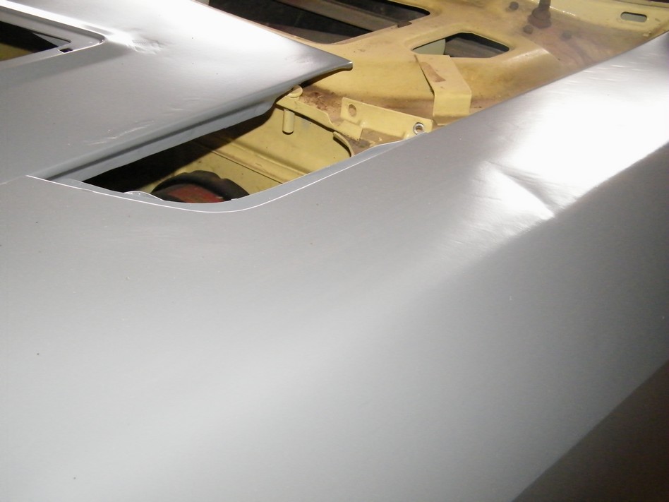

Envoyé par grapatax Voir le messagecouleur bronze pour moi,...avec le vert cela devrait aller au poil!!!!!!!!!!!

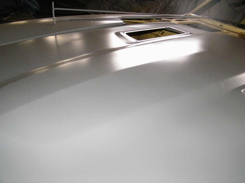

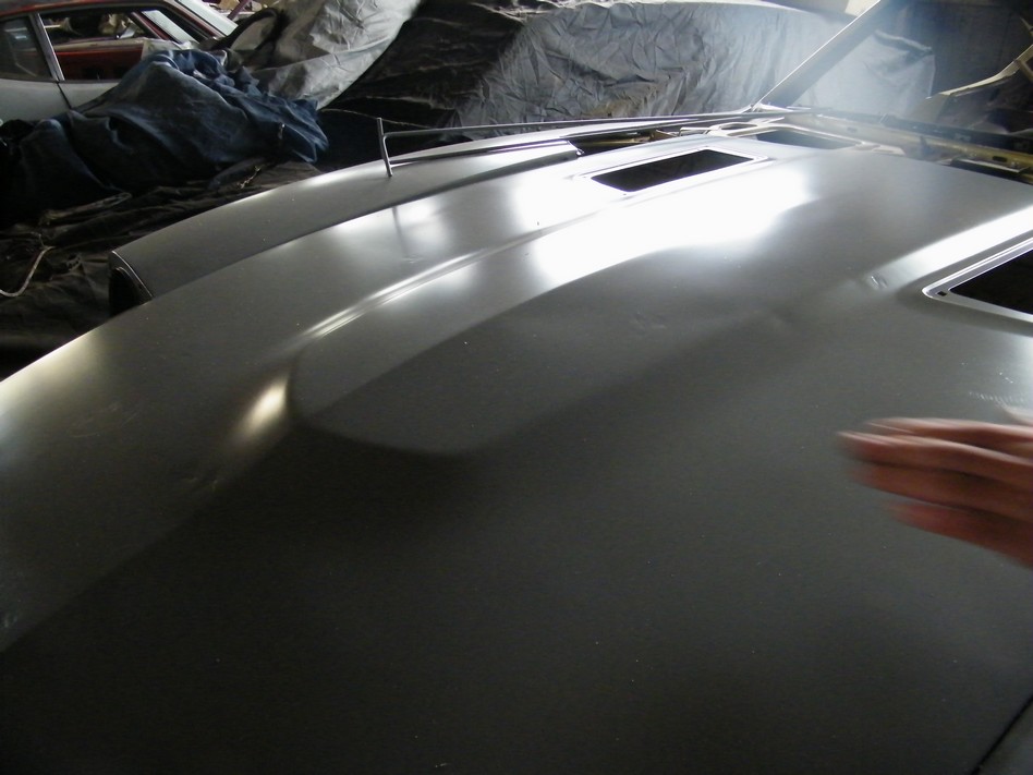

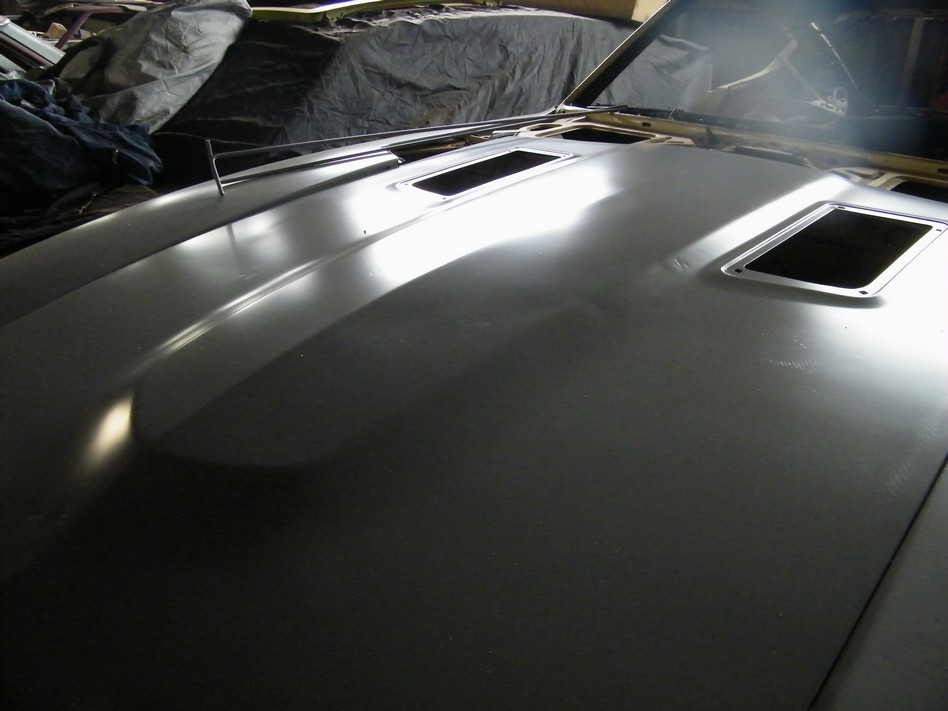

Les panneaux sans rouille et droite (pour les écarts plus tard)...mais des bosses partout, caché par le plastoc et peinture pas trop bien fait à Londres le dernière fois.... !
A faire dans les règles de l'art ici !
C'est galère à trouver un bon peintre!Pas besoin de Z, j'ai un gros joujou qui me permet de ne pas en avoir.

Envoyé par Ichika Voir le messageC'est galère à trouver un bon peintre!
Effectivement c est abusé la finition faite à la base :Osigpic

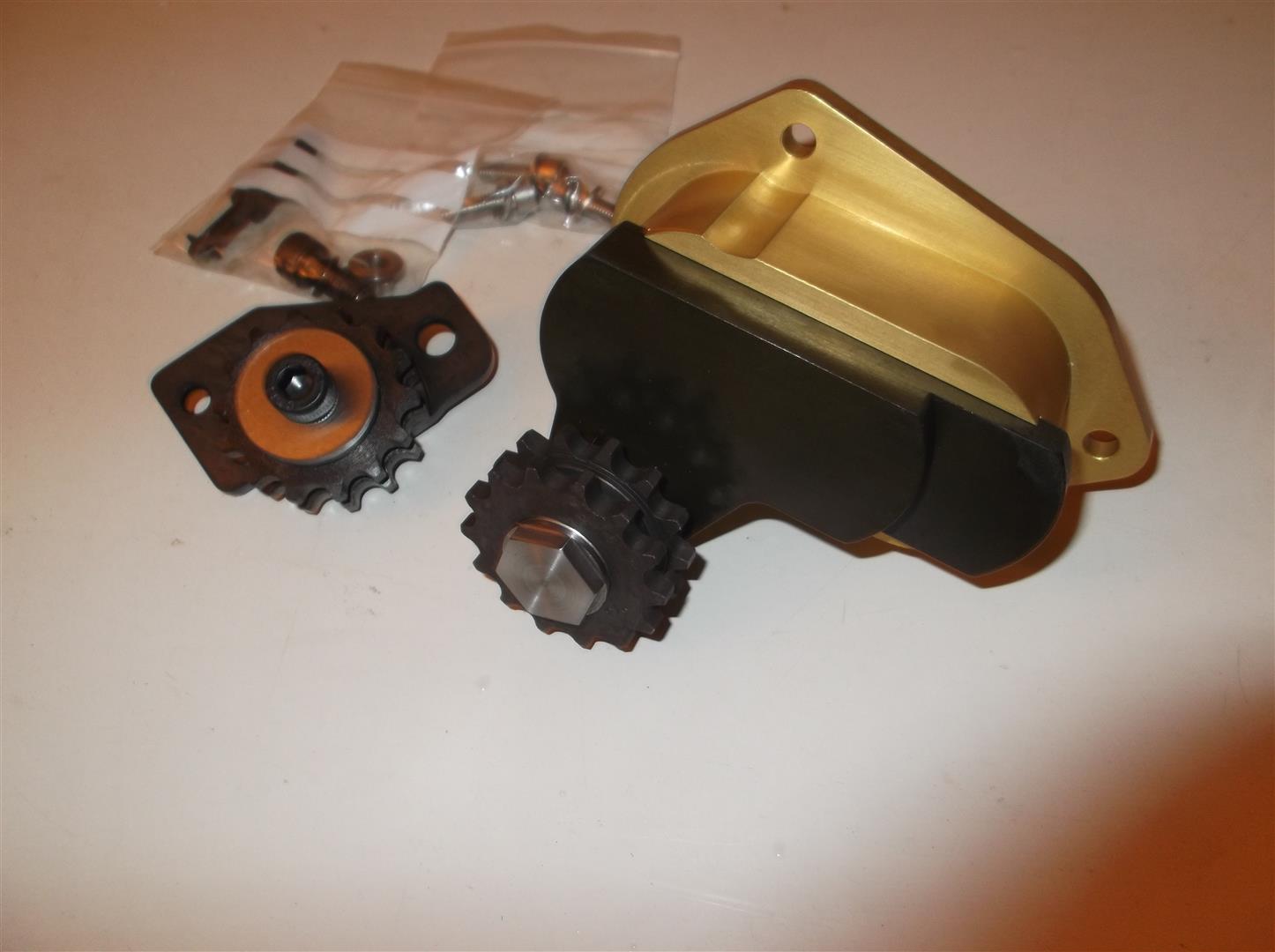

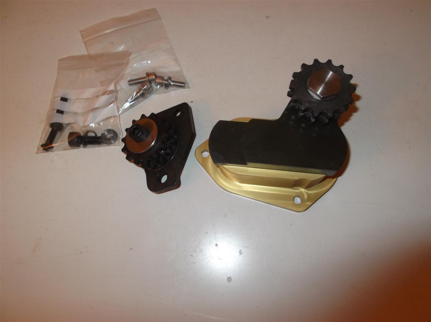

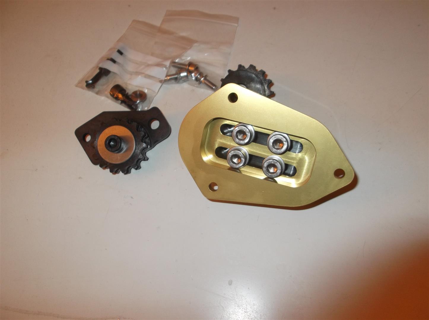

Ça avance tout doucement.
C'est le moteur qui va prends du temps et maintenant ça c'est lancé donc nouvelle culasse et un taux de compression ciblé vers 10.5.
Vu que la culasse va perds un peu de matière, j'ai acheté ça (en photo) hier et bientôt une pignon-variable de l'arbre à cames du marque Tomei ou Kameari.
C'est un tendeur mécanique?Pas besoin de Z, j'ai un gros joujou qui me permet de ne pas en avoir.
