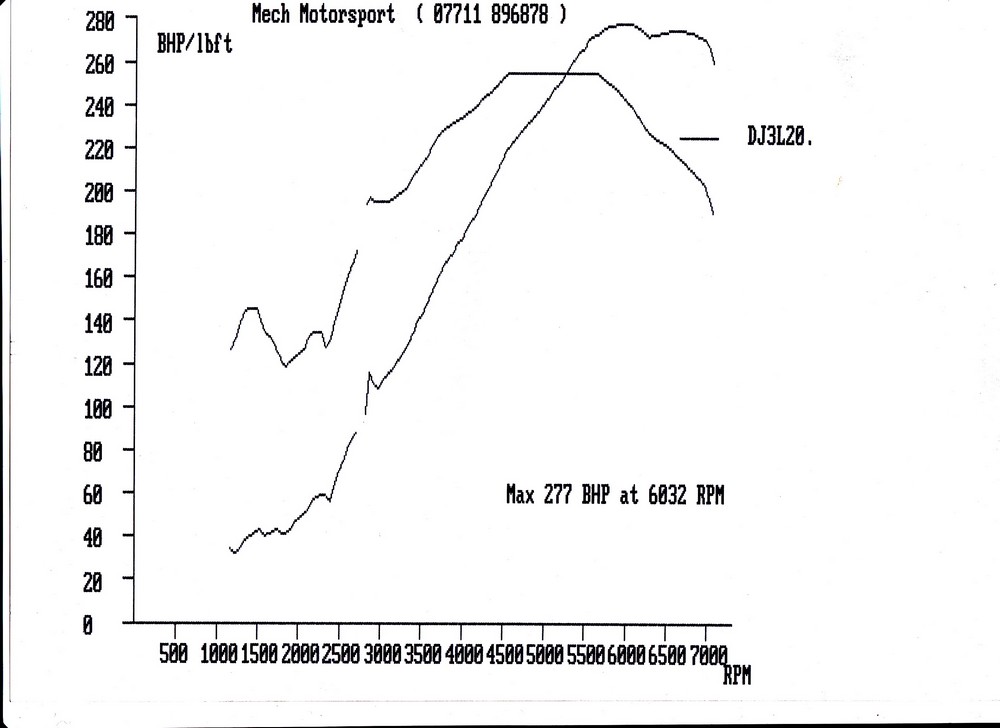

Sean, si je ne m abuse t as la même boîte que moi, j ai besoin des rapports de cette boîte pour un logiciel.
J ai trouvé que ca et je ne suis pas sure de ceux ci.

Des levés de soupape de combien? si tu as commandé des soupapes je suppose qu elle sont plus longue que celle des N42,reste tu sur le même diamètre? ta culasse est une P90 je suppose.
OK c'était le 'mais en 3.1 ça donné...' qui m'as fait pensé que tu changer la cylindrée... objectif? La barre des 100ch/l?
Non, 'mais en 3.1 ça donne' donc très similaire du mien.
La courbe là était avec des 45s en triples. Le mien sera en injection...si je vois 90/litre ça va être déjà bien MAIS si c'est que 240...pour la route, je m'en fiche comprends-tu ?
