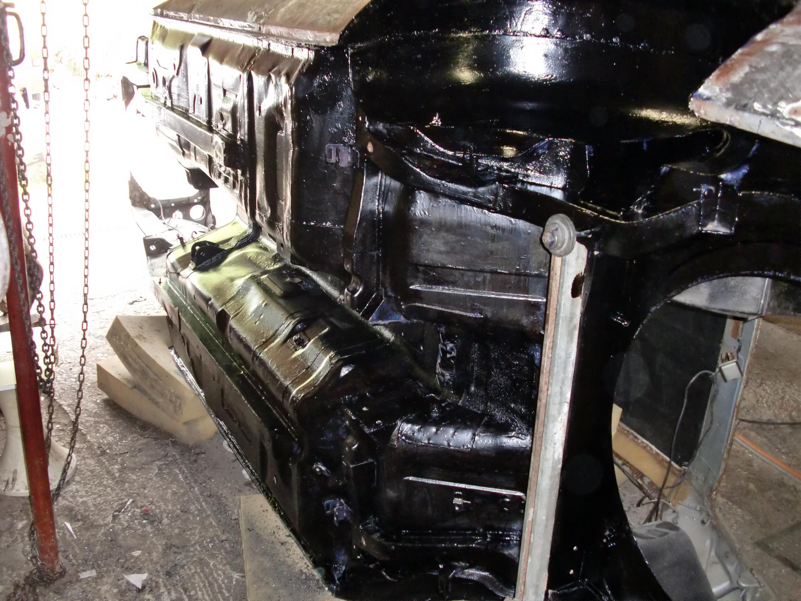

              • Après avoir vu la 260 Z 2+2 de Chico un peu plus ancienne que la mienne, et par en dessous, il n'a pas le longeron rallongé coté droit comme moi, ses deux longerons sont identiques ( courts comme une 240 )
                Bizarre !
                sur ma photo, on voit mal car l'époxy est recouvert d'anti-gravillon noir, mais le longeron droit est rallongé, d'ailleurs j'ai dû refaire une longueur au Mig

                    • Afin de relié le brancard arrière au nouveau longeron, j'ai effectuer une petite adaptation qui me permet en même temps de bouchonné le longeron.
                      Maintenant que la pièce est validé, on peut souder ...
                      Bon maintenant il faut que je m'occupe de la corrosion à proximité.
                      Donc pour rappelle:
                      Et après nettoyage
                      La suite demain ....

                            • Suite des hostilités
                              Un petit rappelle:
                              Bon et bien on va faire en sorte de reboucher tous cela.
                              L'intérieur n'est pas mieux ....
                              Je conserve un pli de métal afin de pouvoir faire mes gabarits.
                              On fabrique un patch dans de la tôle toute neuve
                              On soude, on traite au produit miracle de chez RESTOM et un petit coup de bombe au Zinc.
                              Jusque la c'est facile car le patch est tous plat, mais maintenant il va falloir que je m'improvise tôlier-formeur
                              (je m'excuse a l'avance auprès des puristes de la maigre qualité du travail de formage suivant)
                              J'ai pas les outils adéquats (marteau et tas de carrossier)
                              et ensuite on soude, on traite, et on protège.
                              Je doit refaire quelques soudures, je vous l'accorde, mais l'heure passant à 21H il était temps d'arrêter.

                              • Tu n'as pas peur que la coque bouge? car en ayant enlevé le plancher, les longerons et sans être sur une marbre mais posé sur des chandelles...
                                c'est pas idéal!
