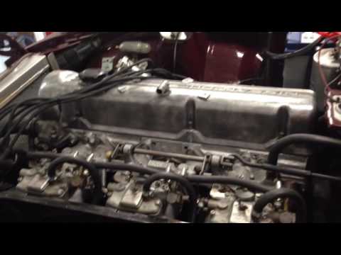

        Peut être remonter la ligne d'échappement avant
        Impressionant le collecteur.....
        • Bon... Tout est dedans Mais ne démarre pas On entend le relai du démarreur claquer mais il ne tourne pas! loi de Murphy quand tu nous tiens Le demarreur était presque neuf quand j'ai arrêté l'auto et la batterie a 2 jours... Donc l'un des 2 fait un caprice Pour ce soir, je mets la batterie en charge, on verra bien

                les diamètres sont les mêmes à la sortie ? donc finalement ??????
                • Ce n'était pas le demarreur mais une cosse coquine dans le connecteur du relai de demarreur
                  L'échappement est monté
                  Reste plus qu'à caler l'allumage à la grosse pour qu'elle démarre
                  Ça avance... Doucement mais sûrement

                    • Ca tourne!
                      reste à équilibrer les carbus et caler finement l'allumage... Mais les 6 cylindres sont là et pas de fumée bleue
                      un peu de remontage, des pneus arrière et un contrôle technique et hop les essais!
                      Puis vidange de l'huile.... Et hop Le Mans!

                                J'ai investi dans une strombo et un compriometre
                                La lambda, c'est pour la prochaine casse
