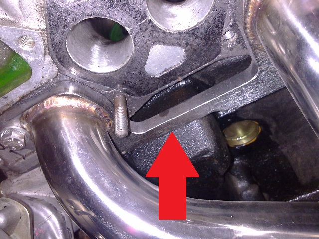

    Le premier cylindre qui colle pas:
    Hé hé, à la maison avec les images non filtrées
    cela ressemble fort à ce que j'avais avant le chanfrein
    le bossage prismatique sur le bloc gêne et empêche la bride d'approcher la culasse (j'ai cassé un gougeon pour m'en rendre compte comme un naZe)
    Résolu par un chanfrein 6/7mm sur la face d'appui en dessous fait avec un disque fin
    c'est vicieux car sous le distributeur et les pipes d'eau, dans le noir.... si tu as été économe en démontage comme moi
    Dernière modification par datsun240z, 29 juin 2011, 21h18.

            Attention à ne pas abimer le plan de joint
            voilà le bout qui gêne
