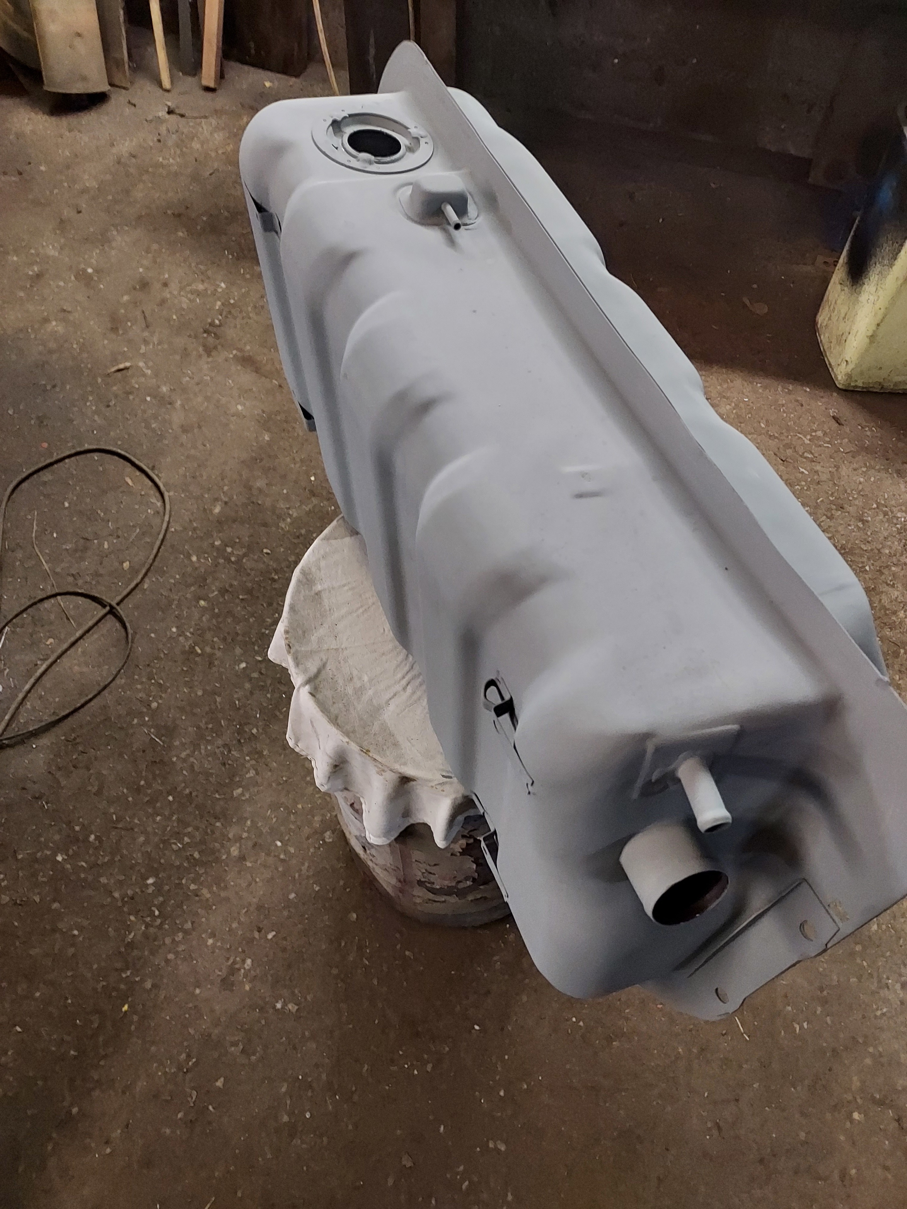

    le réservoir, sans déformation
    pour la sonde, si je comprends bien : une fois vide, ta jauge ne sera pas à 0?
    tu ne pouvais pas aller dans l’autre sens pour le compromis?
    Genre : vide précis et plein affiche 3/4
    pour éviter le coup de la panne
    Pour la jauge ta solution est à essayer bien que le coup de la panne peut être agréable suivant la personne qui t'accompagne

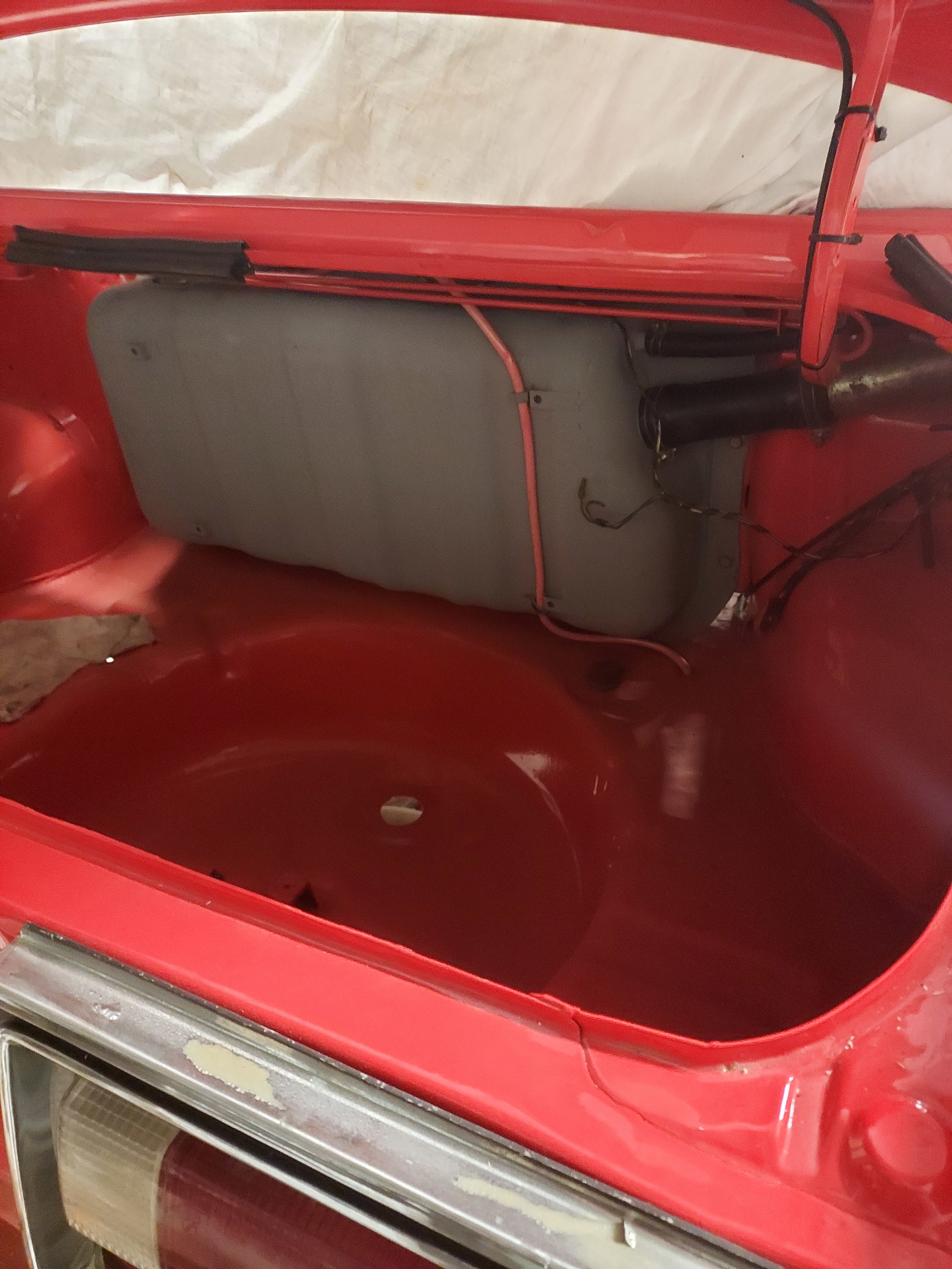

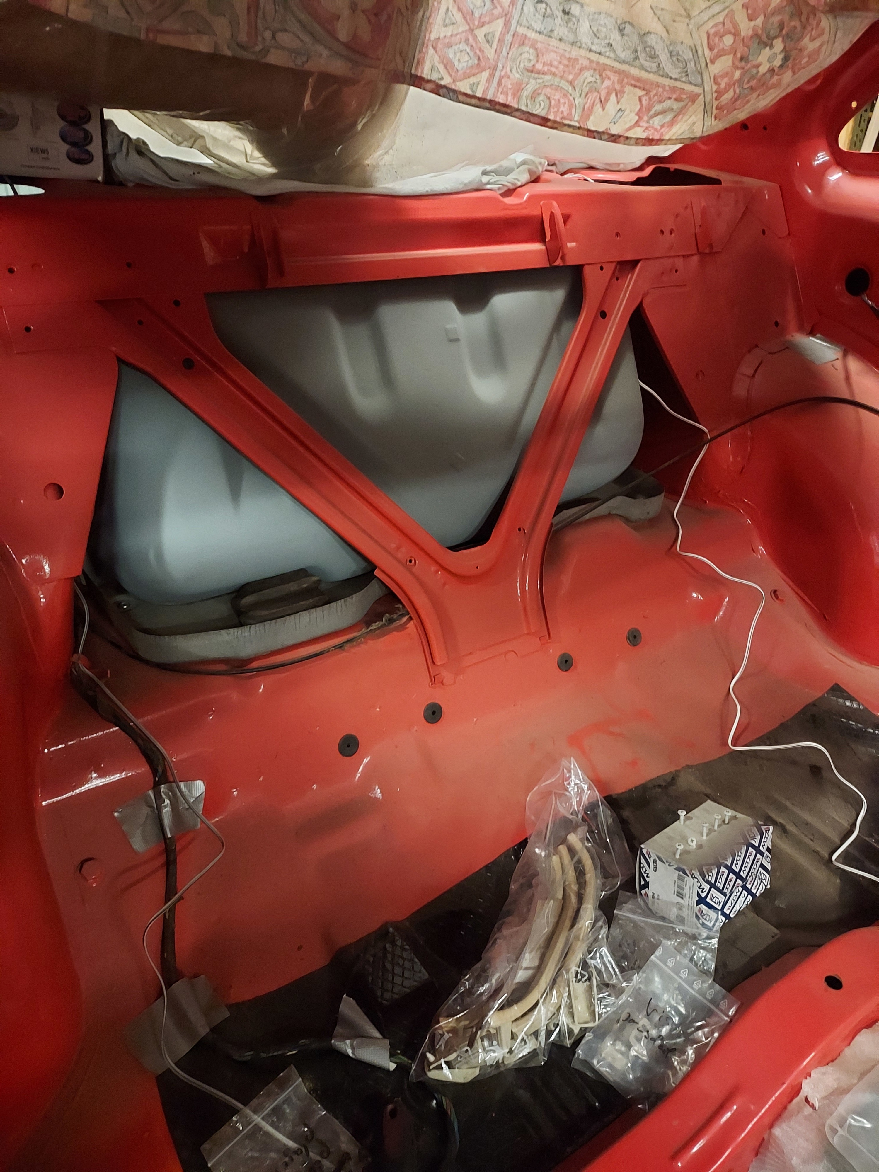

    Je vais regarder si je peux changer la changer sur place, ça permettrai de faire un comparatif en remplissant le réservoir par tranche de 10 litres.
    Le réservoir est situé entre le coffre et le dossier des sièges AR .

  • Suite du réservoir,
    peinture galva mat extérieur et repose dans l'auto

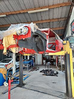

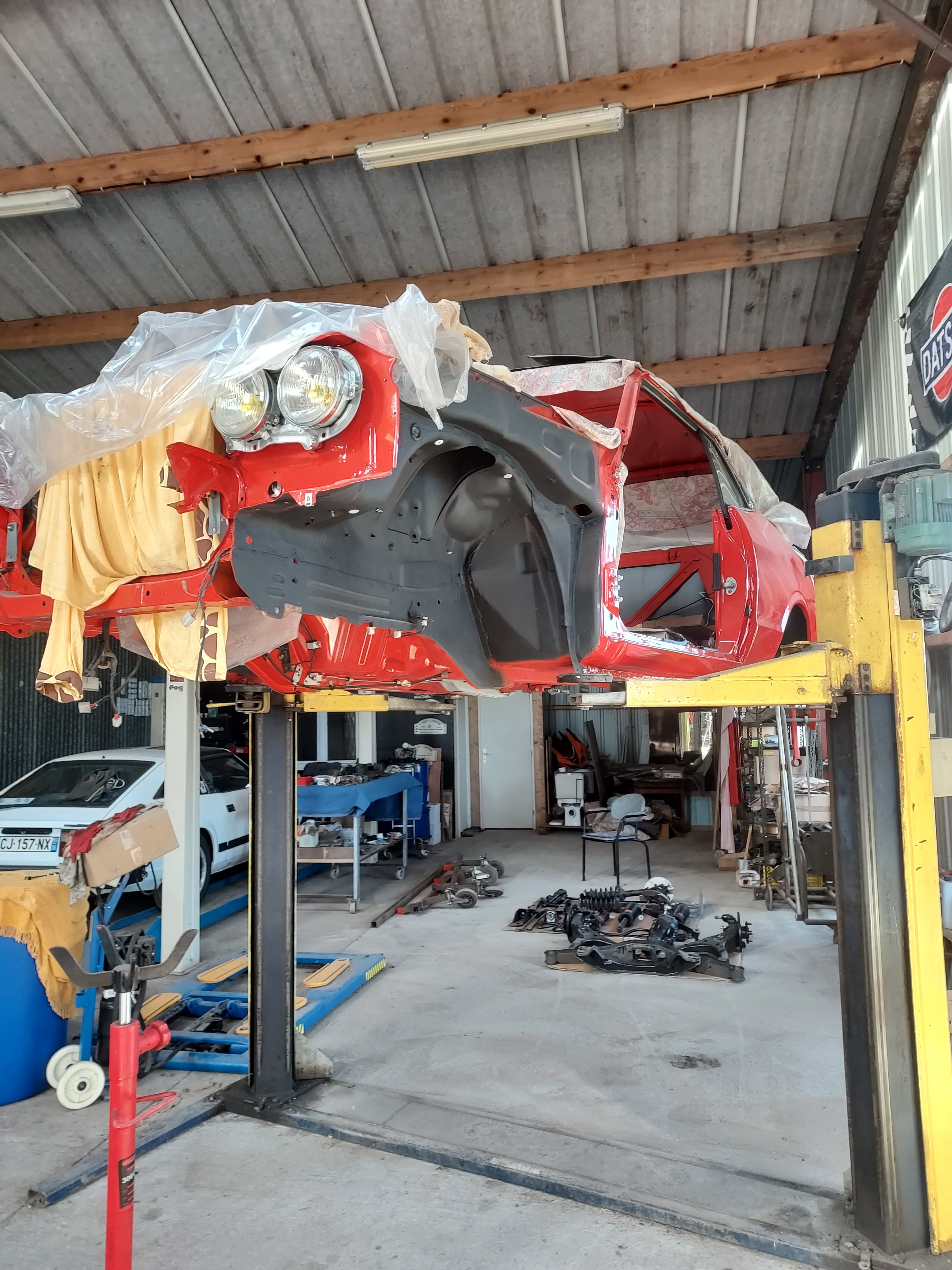

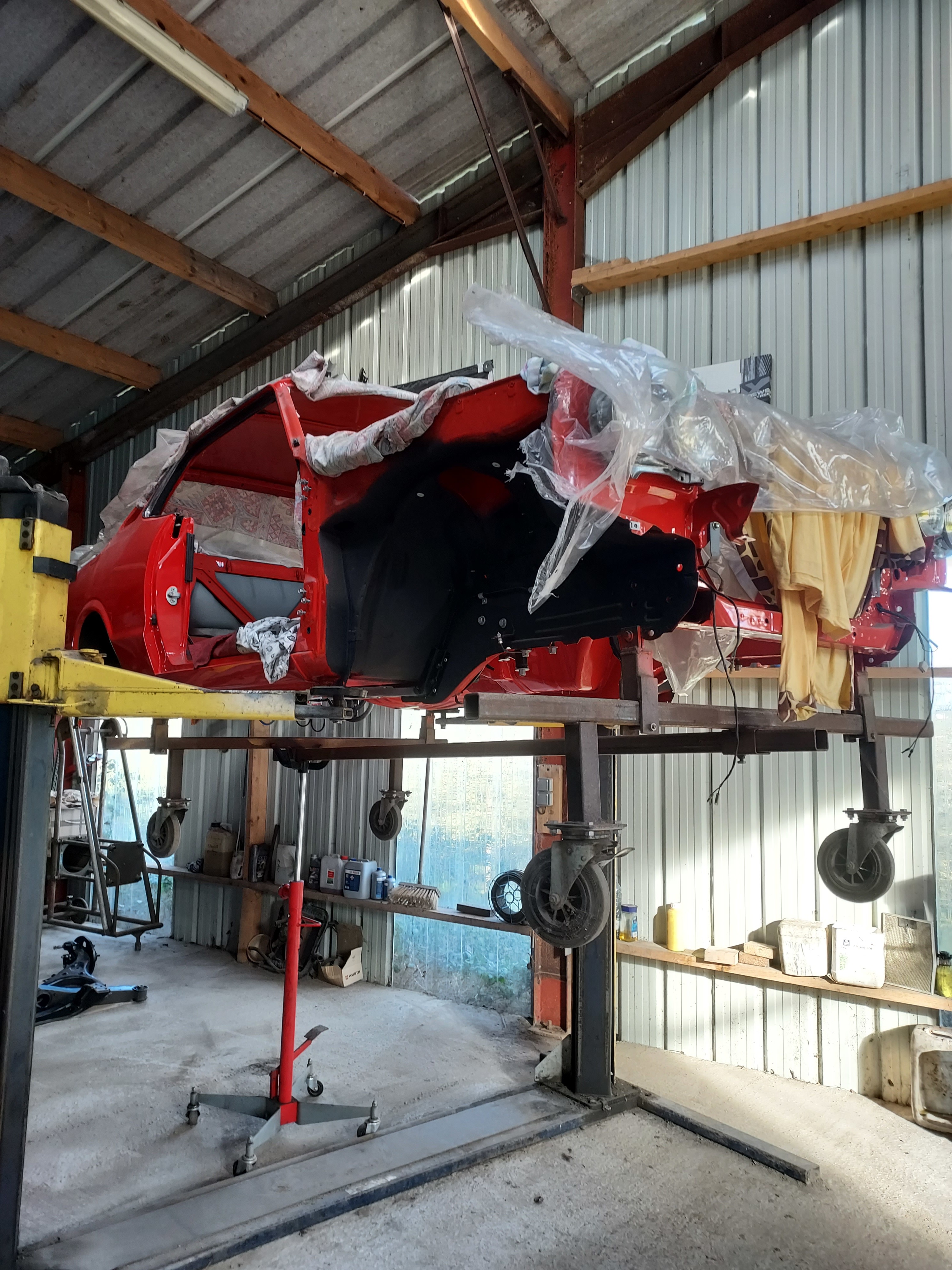

    • Hier elle à roulée sur 10 mètres
      disons plutôt que je l'ai poussé vers le pont 2 colonnes
Nom : 		20220219_103848.jpg
Affichages :	243
Taille :		2,02 Mo

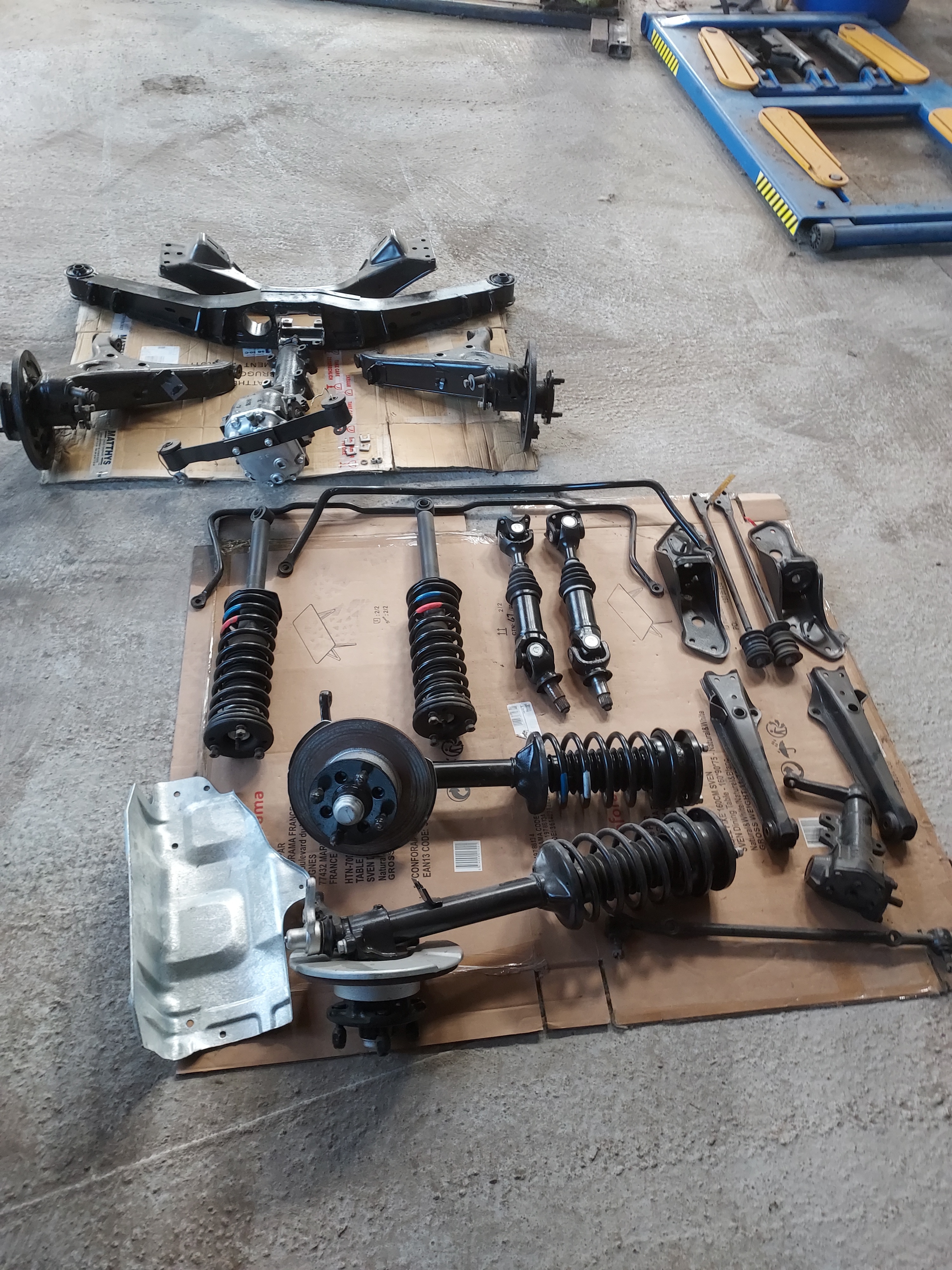

      J'ai dû faire un peu de rangement autour et dessous la voiture avant de pouvoir la bouger,
      après dépose du charriot de transport et rassemblement du puzzle des pièces de train roulant le remontage à pu commencer.

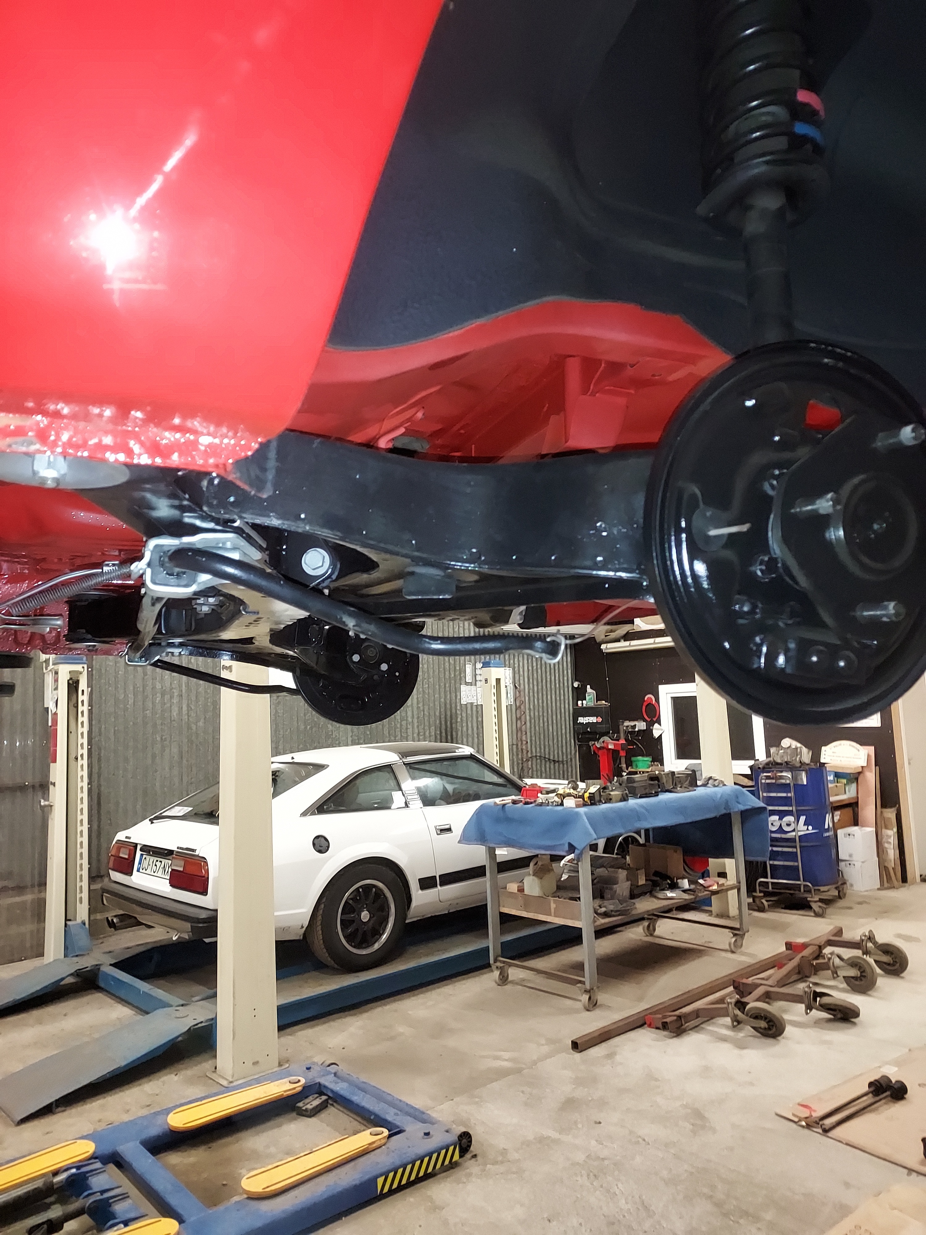

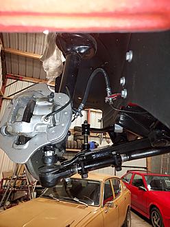

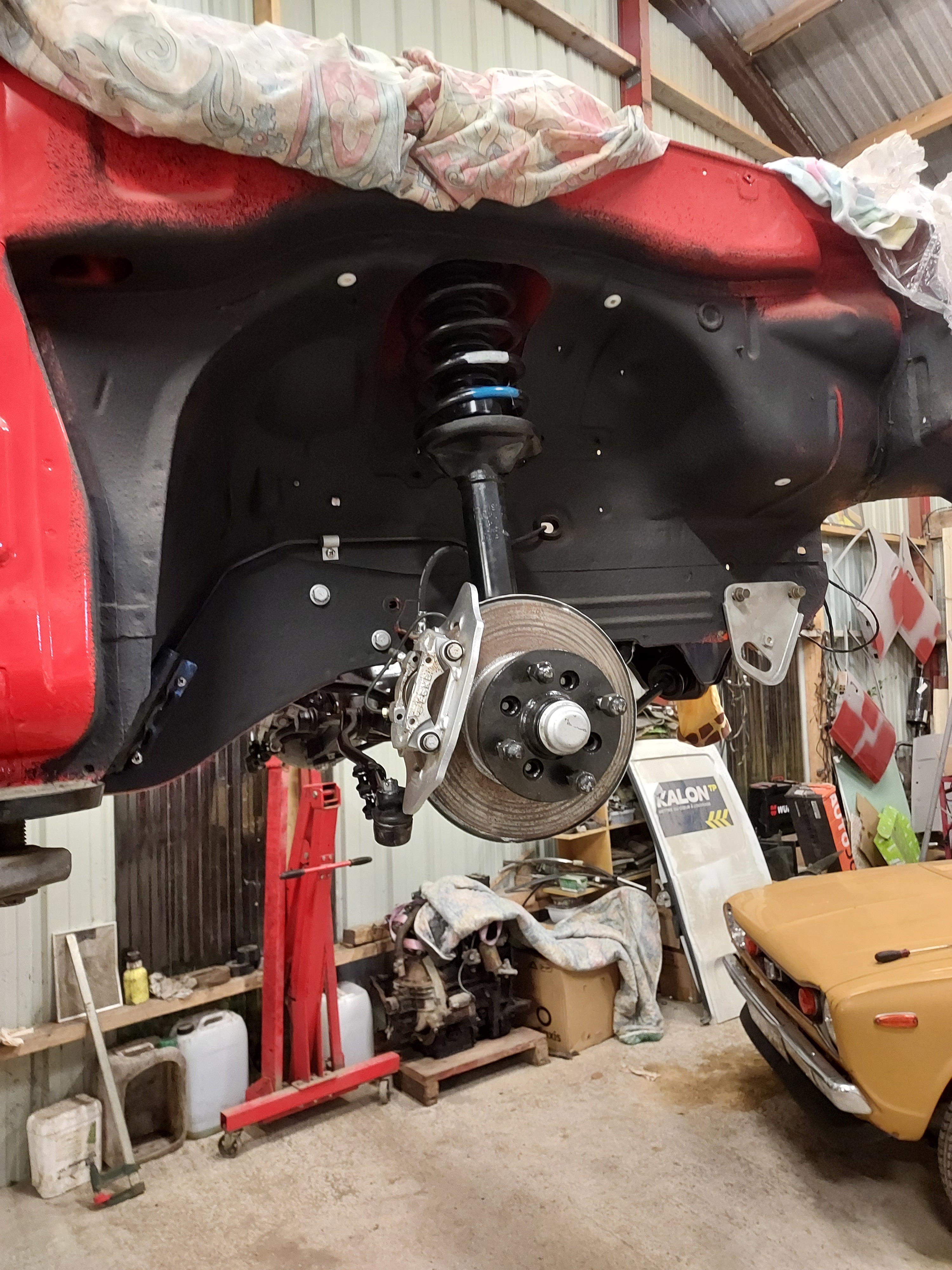

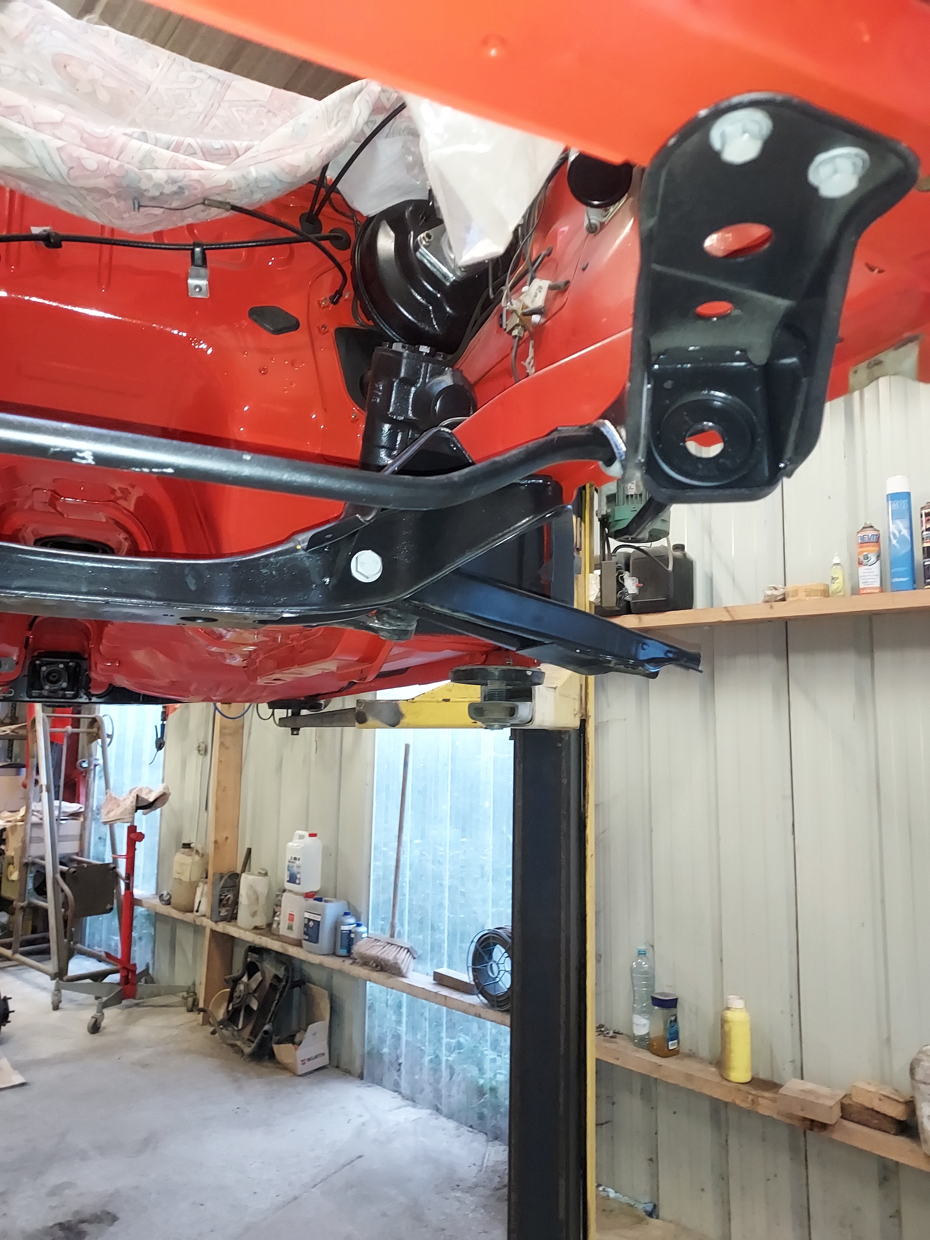

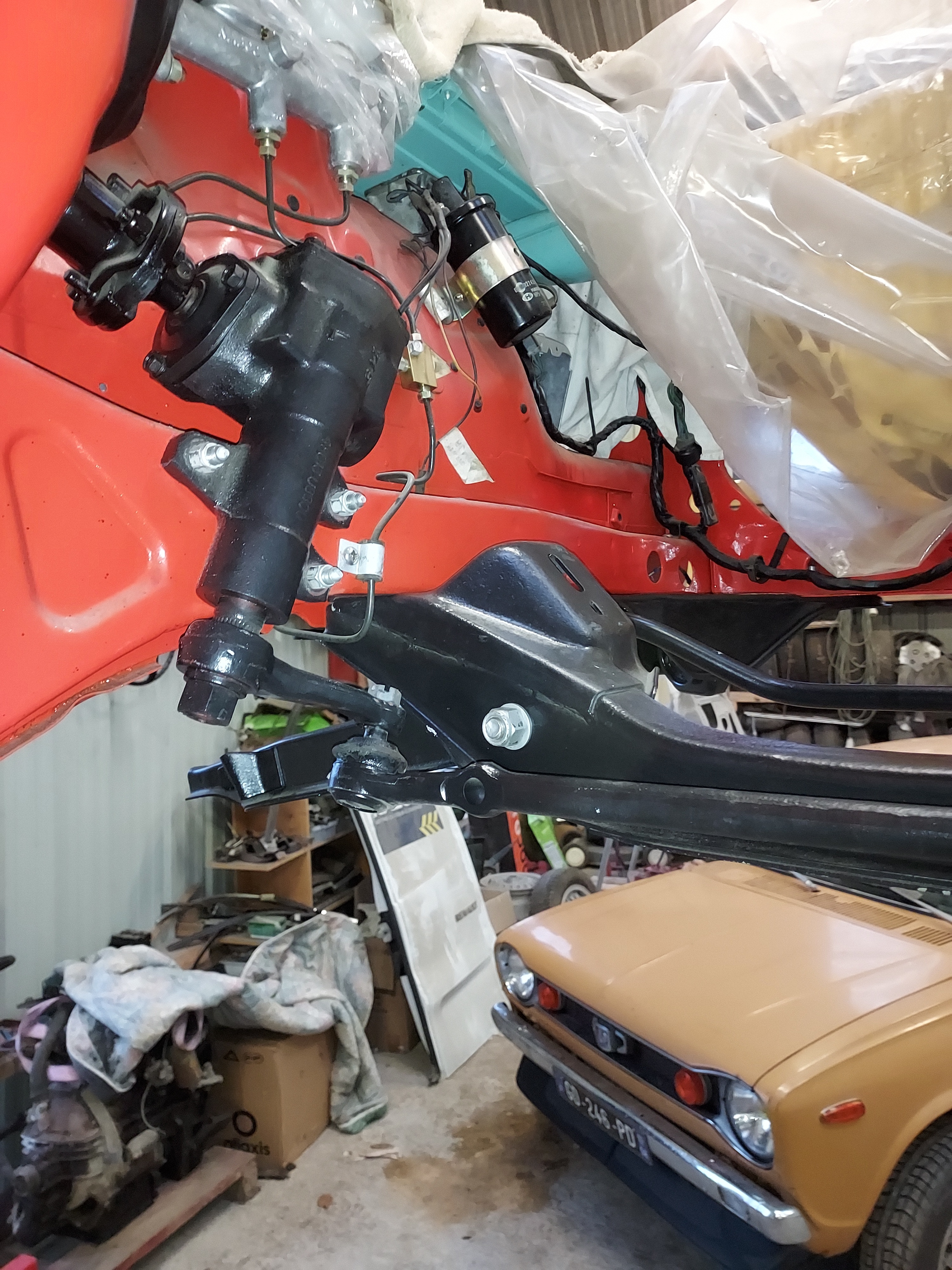

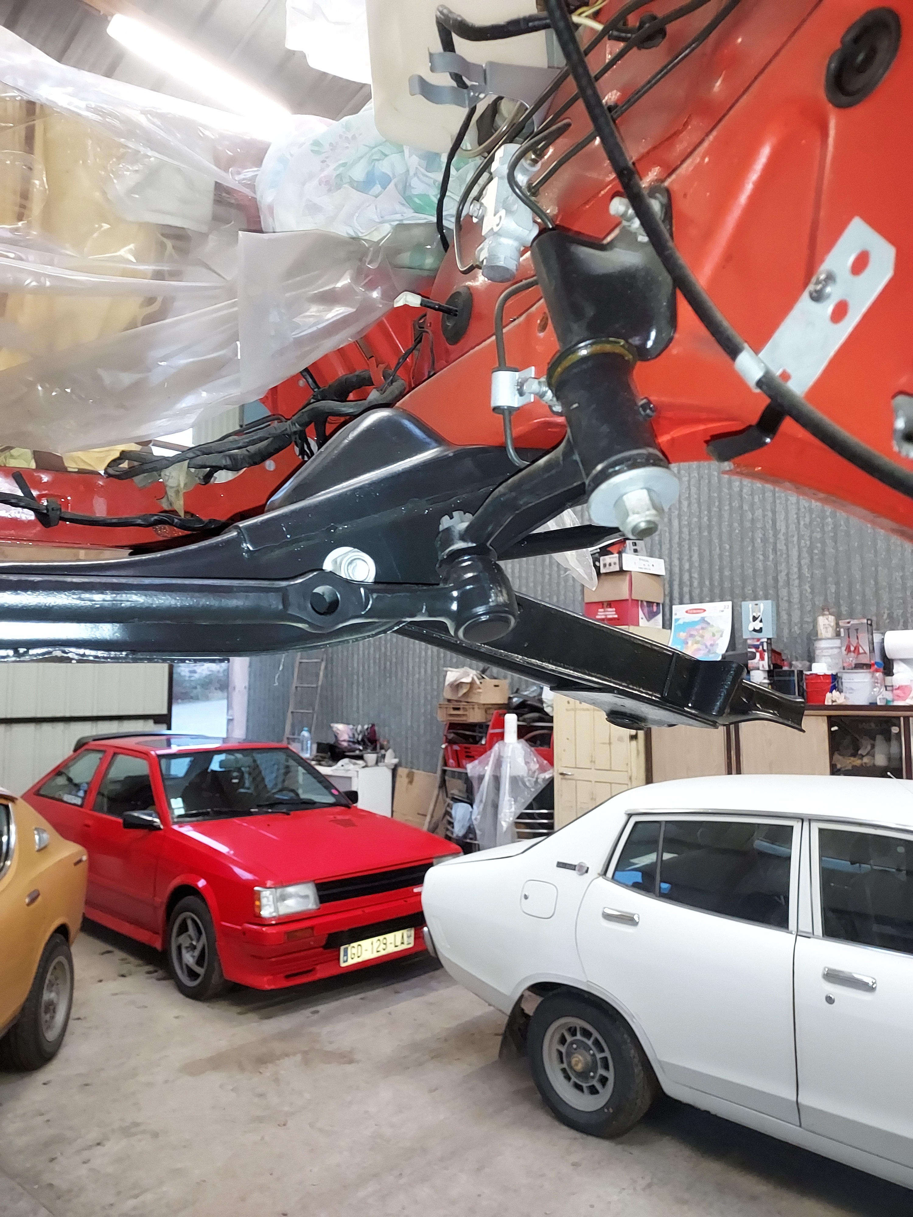

      repose des traverses et des bras de suspension, barres stabilisatrice.....
      l'avant
Nom : 		20220219_180732.jpg
Affichages :	217
Taille :		3,81 Mo
ID : 			301632Cliquez sur l'image pour la voir en taille réelle
Nom : 		20220219_180742.jpg
Affichages :	239
Taille :		3,82 Mo
ID : 			301633Cliquez sur l'image pour la voir en taille réelle
Nom : 		20220219_180749.jpg
Affichages :	222
Taille :		4,00 Mo

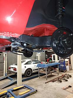

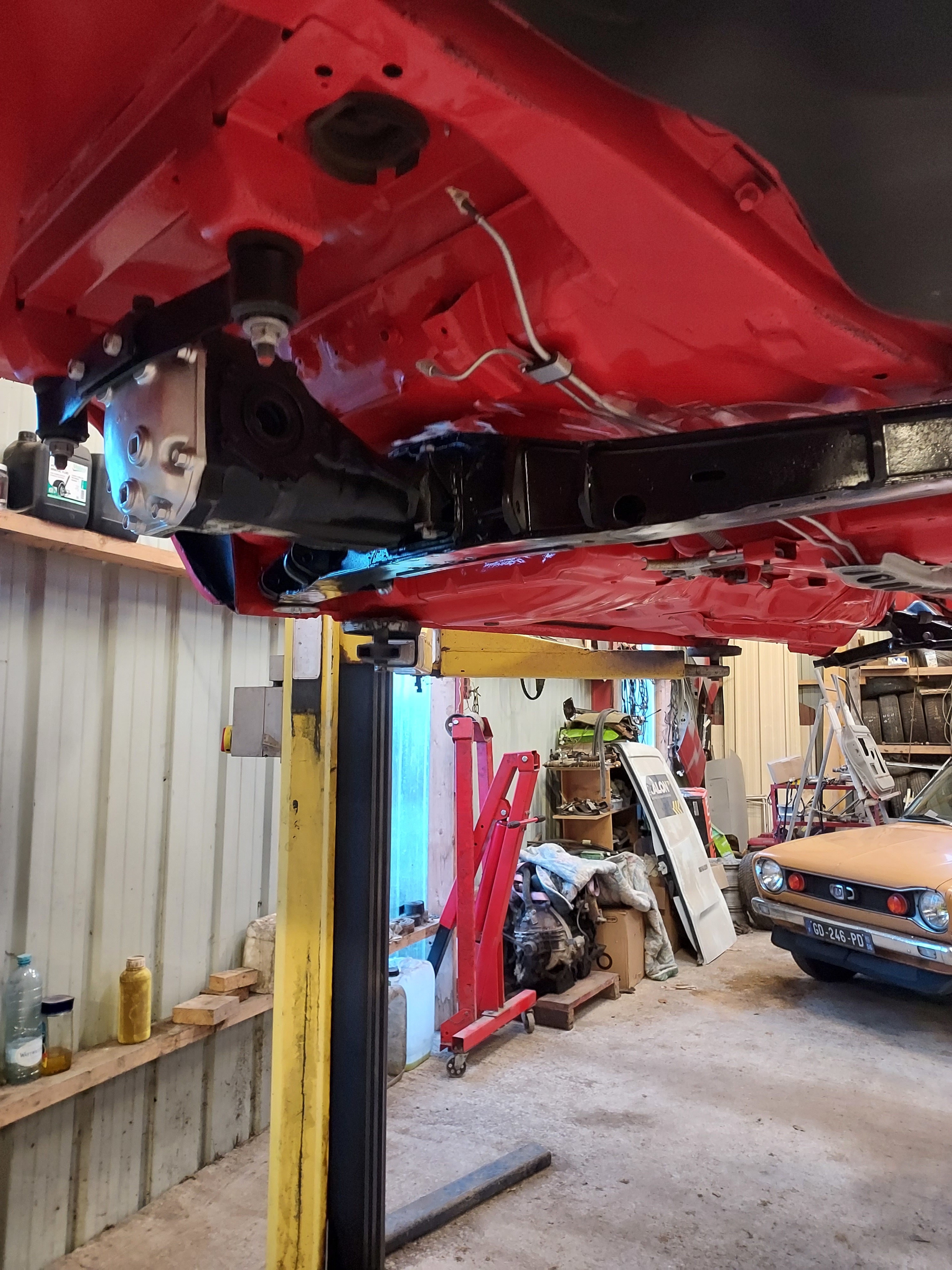

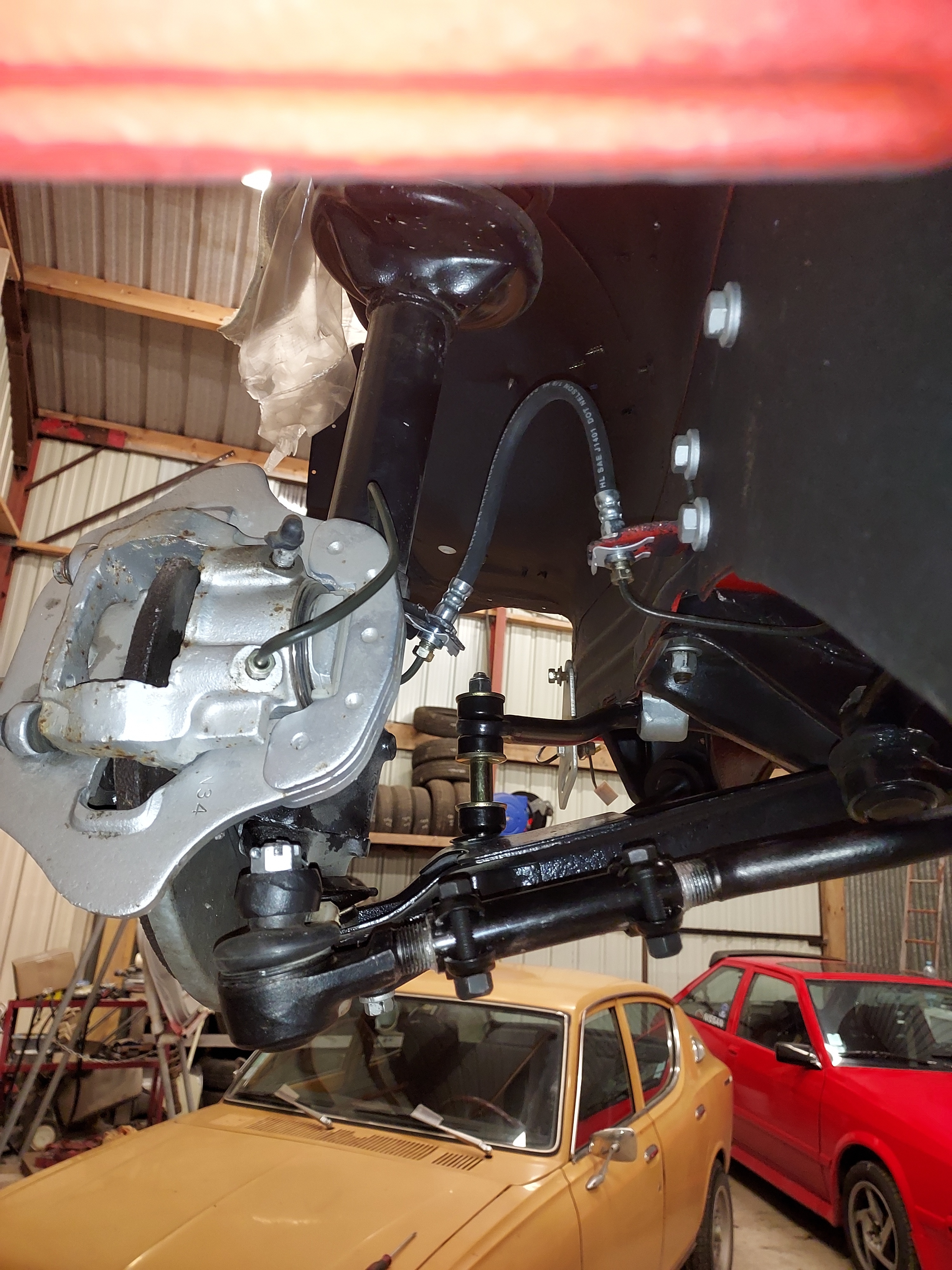

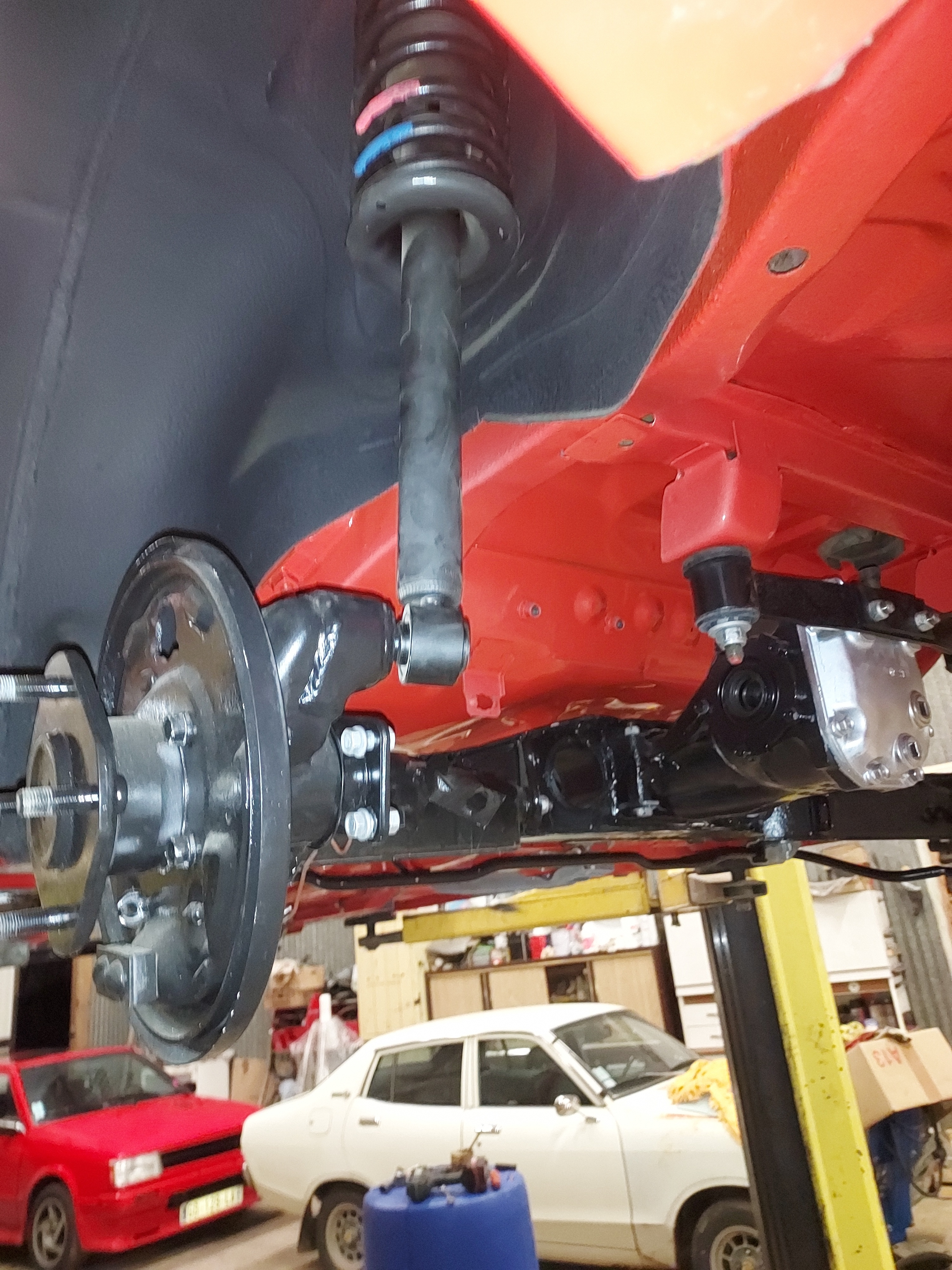

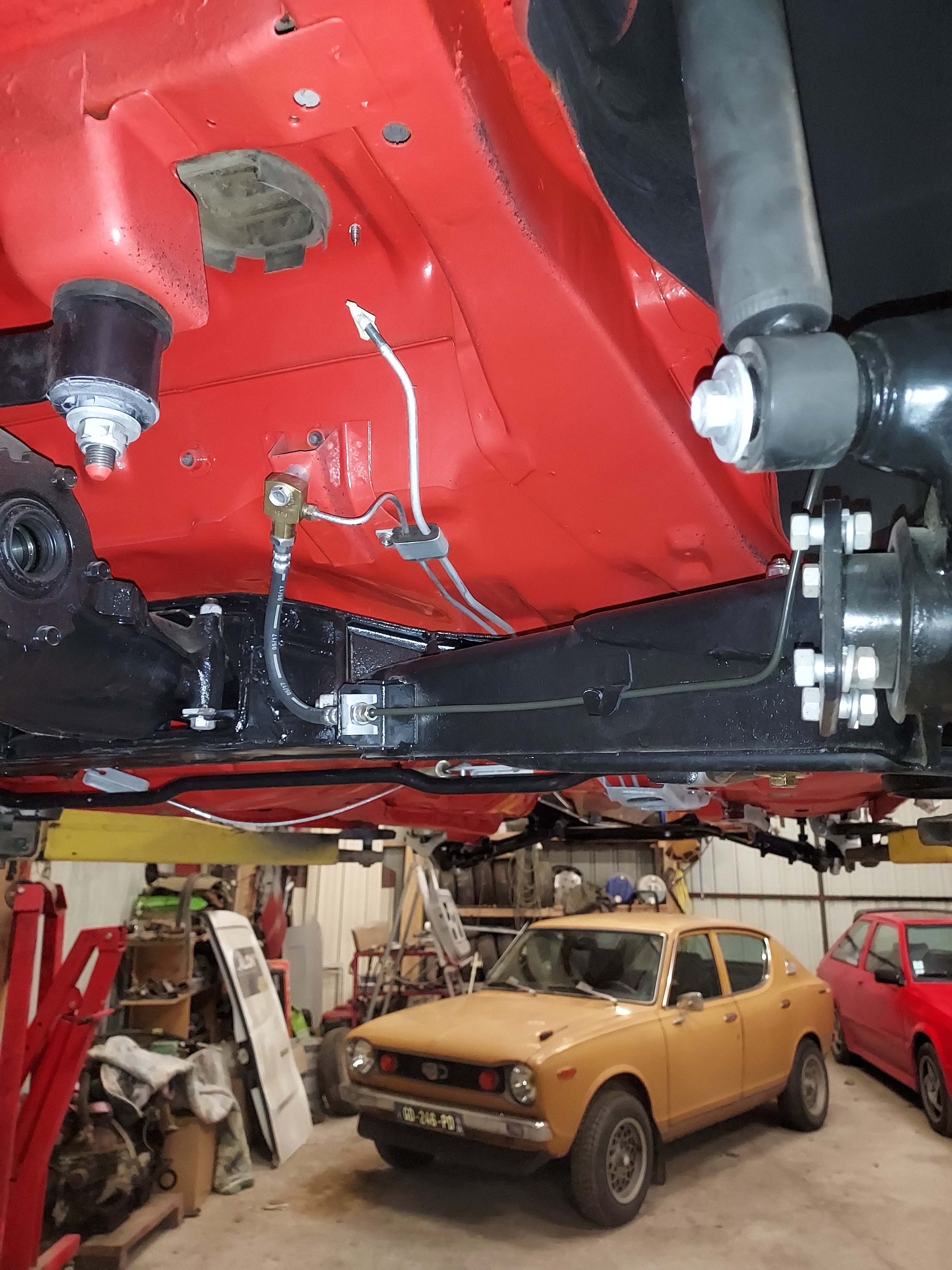

      l'arrière
Nom : 		20220219_180536.jpg
Affichages :	229
Taille :		2,18 Mo
ID : 			301635Cliquez sur l'image pour la voir en taille réelle
Nom : 		20220219_191422.jpg
Affichages :	234
Taille :		3,87 Mo
ID : 			301636Cliquez sur l'image pour la voir en taille réelle
Nom : 		20220219_191439.jpg
Affichages :	254
Taille :		4,03 Mo

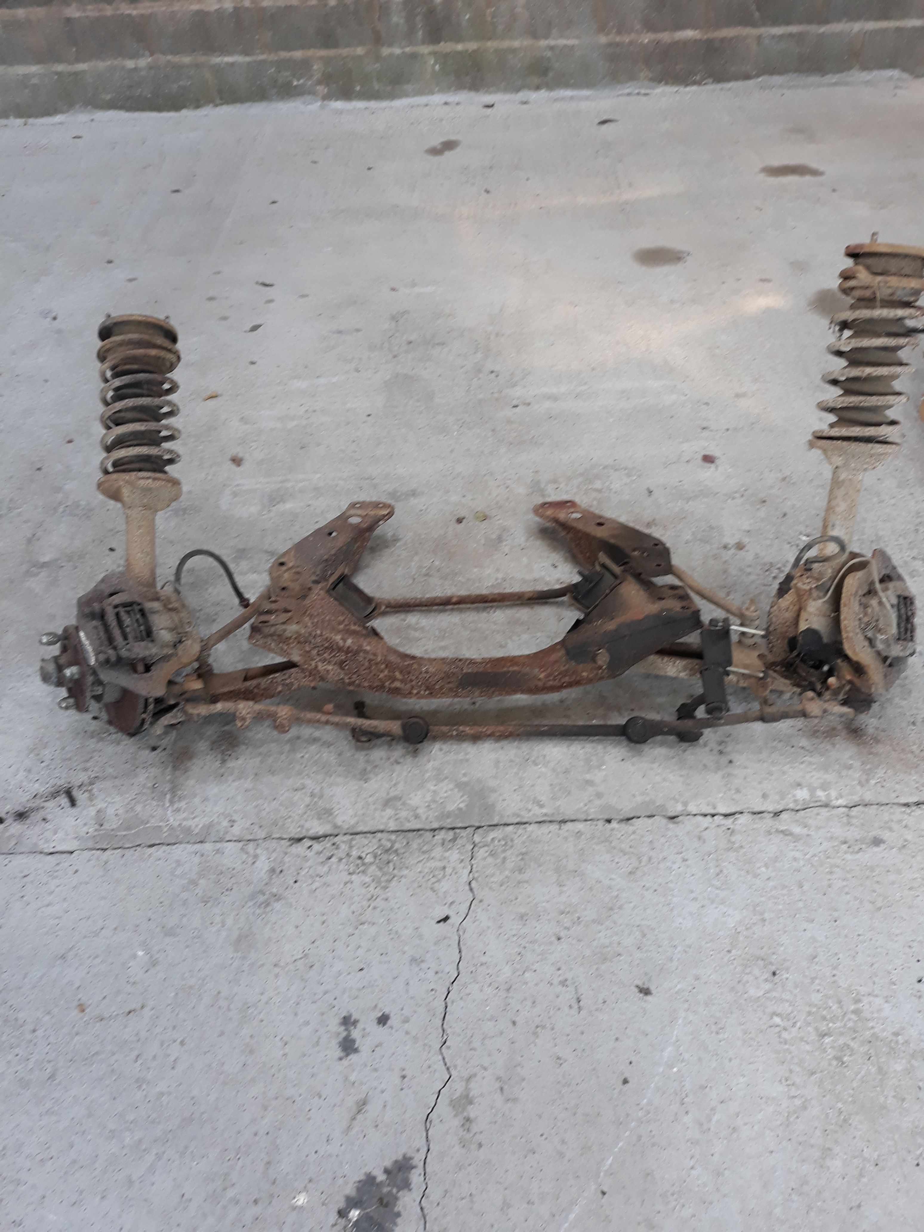

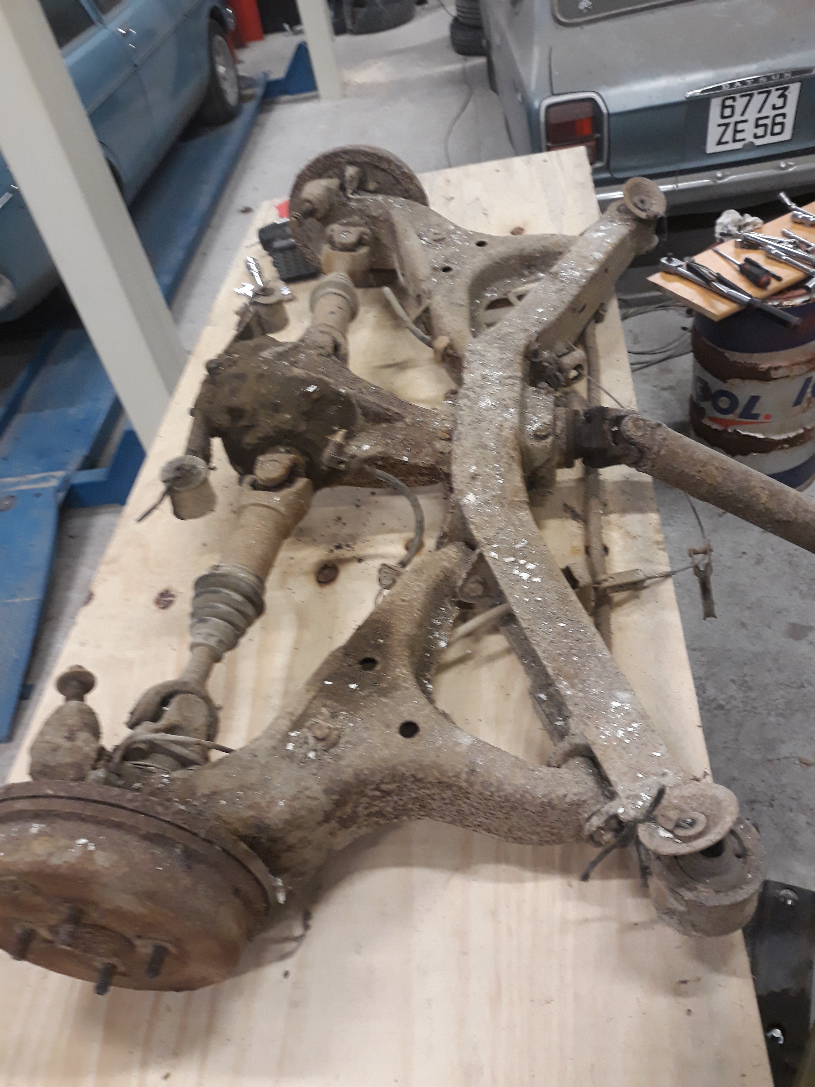

      Pour voir la différence de l'état des trains roulant avant et après remise en état
Nom : 		090.jpg
Affichages :	248
Taille :		3,75 Mo
ID : 			301638Cliquez sur l'image pour la voir en taille réelle
Nom : 		004.jpg
Affichages :	250
Taille :		3,87 Mo

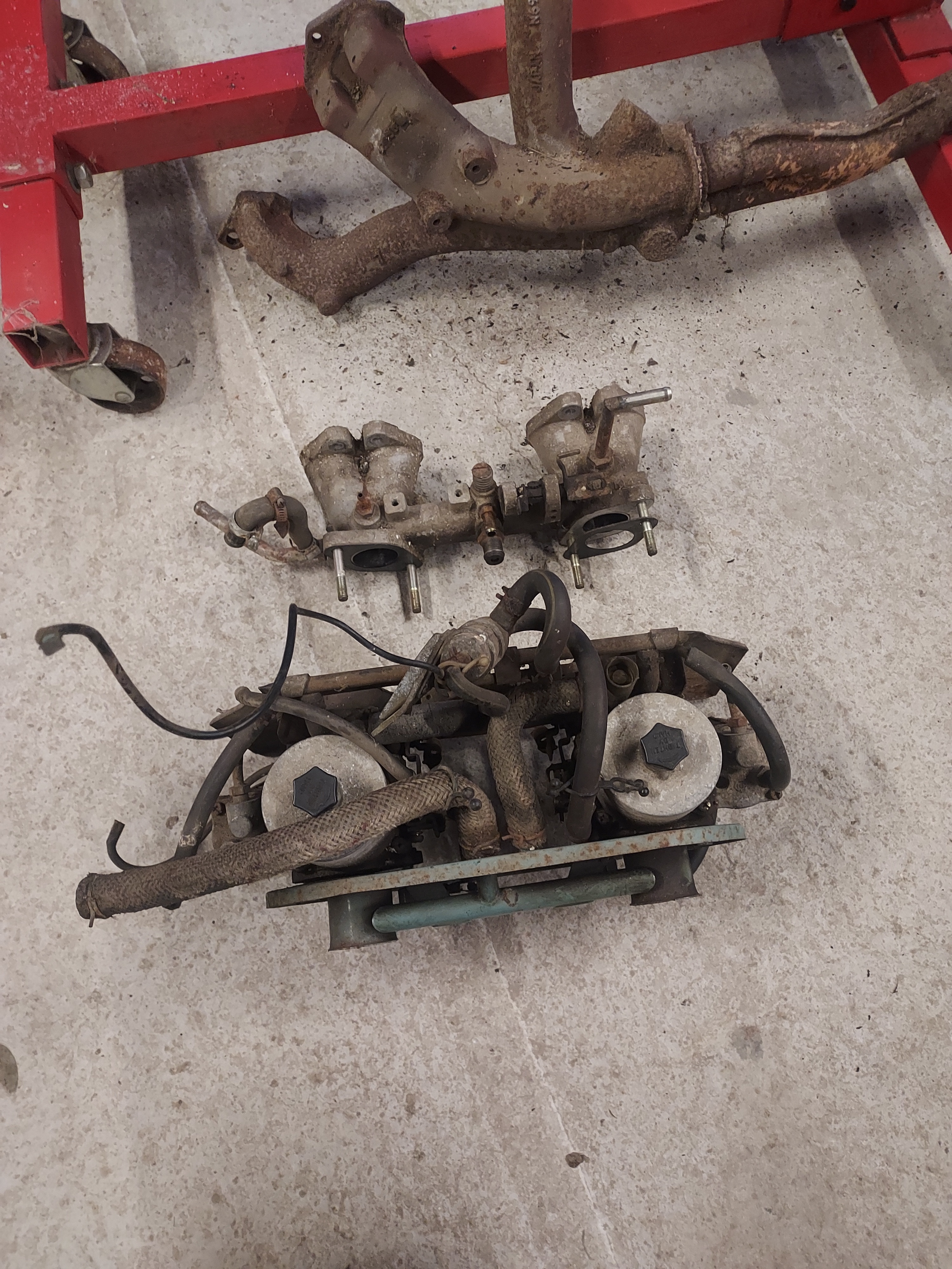

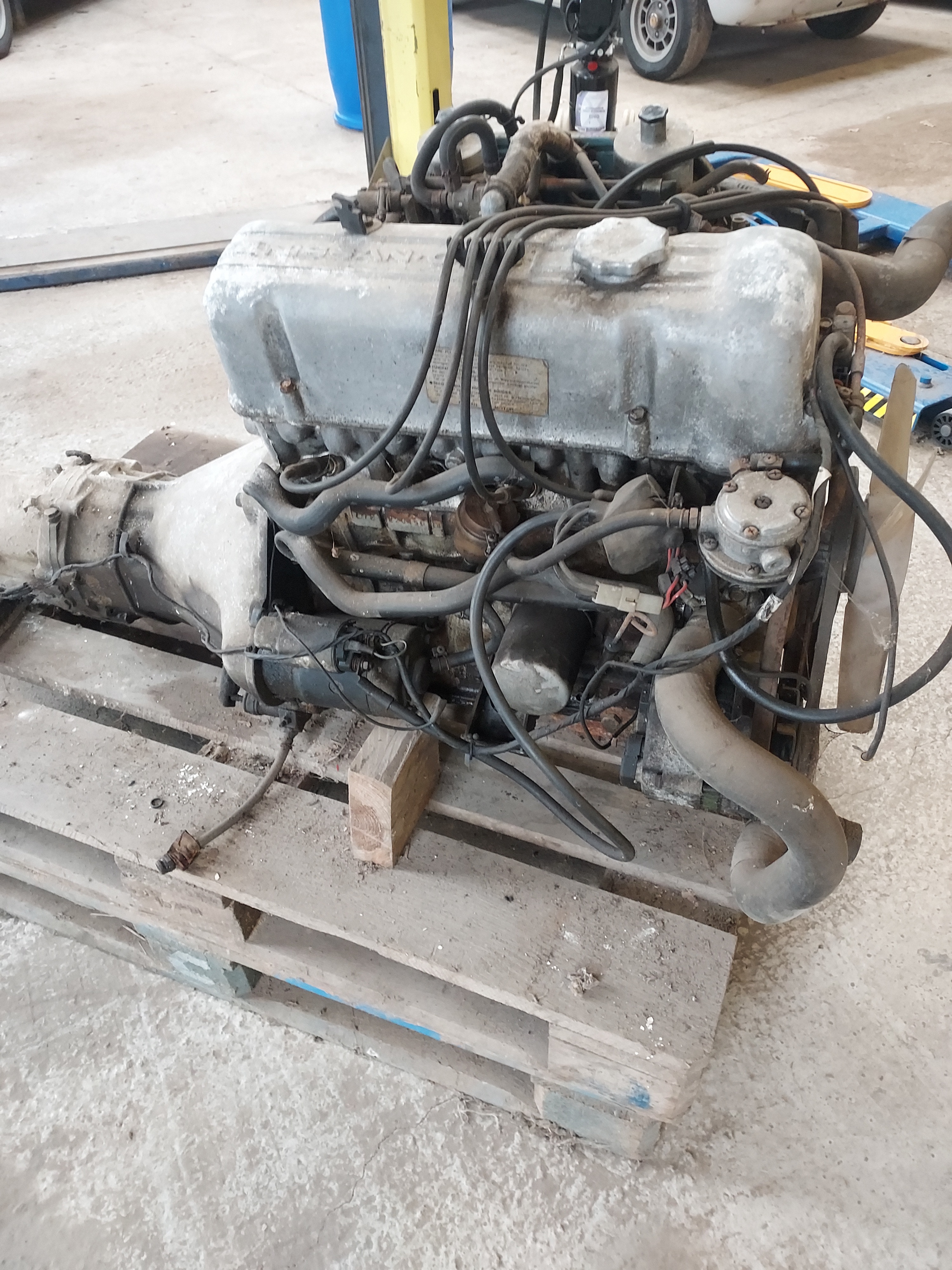

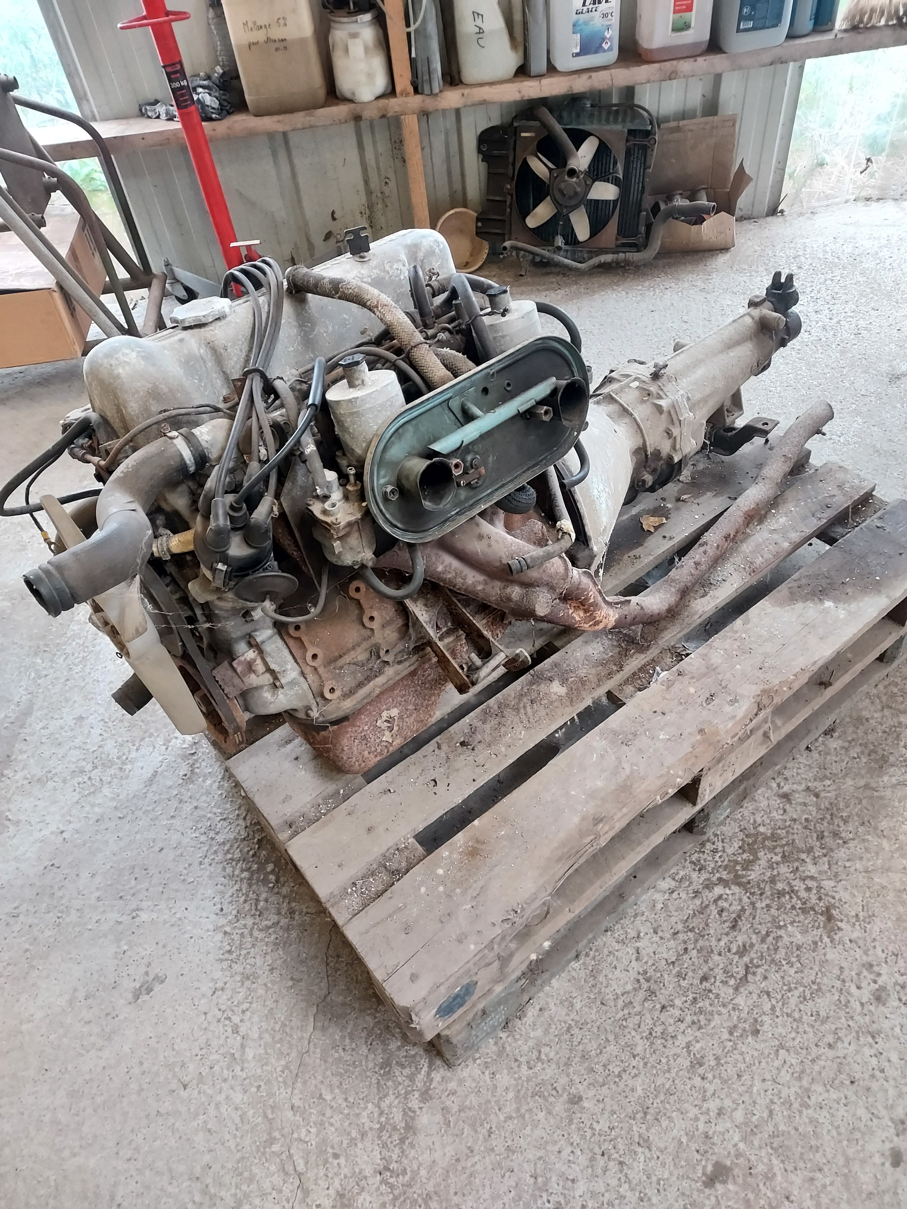

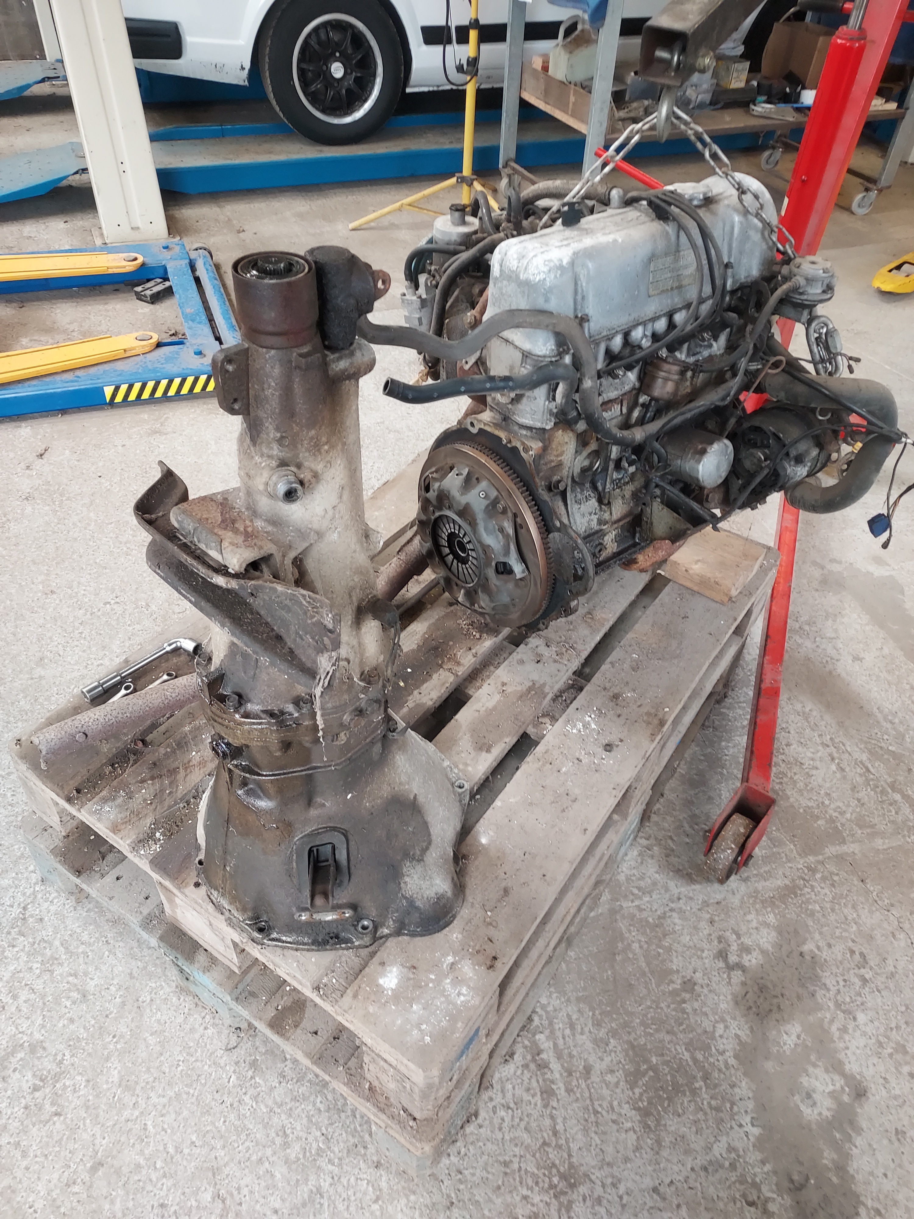

                • Hier j'ai resorti l'ensemble moteur BV du fond de l'atelier, ça fait 13 ans qu'il était sur palette
Nom : 		20220222_105640.jpg
Affichages :	203
Taille :		2,60 Mo
ID : 			301706Cliquez sur l'image pour la voir en taille réelle
Nom : 		20220222_105657.jpg
Affichages :	194
Taille :		3,72 Mo
                  j'ai commencé le dépouillement en vu d'une réfection complète, pas de pièces perfo en vu, c'est une auto pour la ballade
                  Moteur L18T (T comme twin carbs)

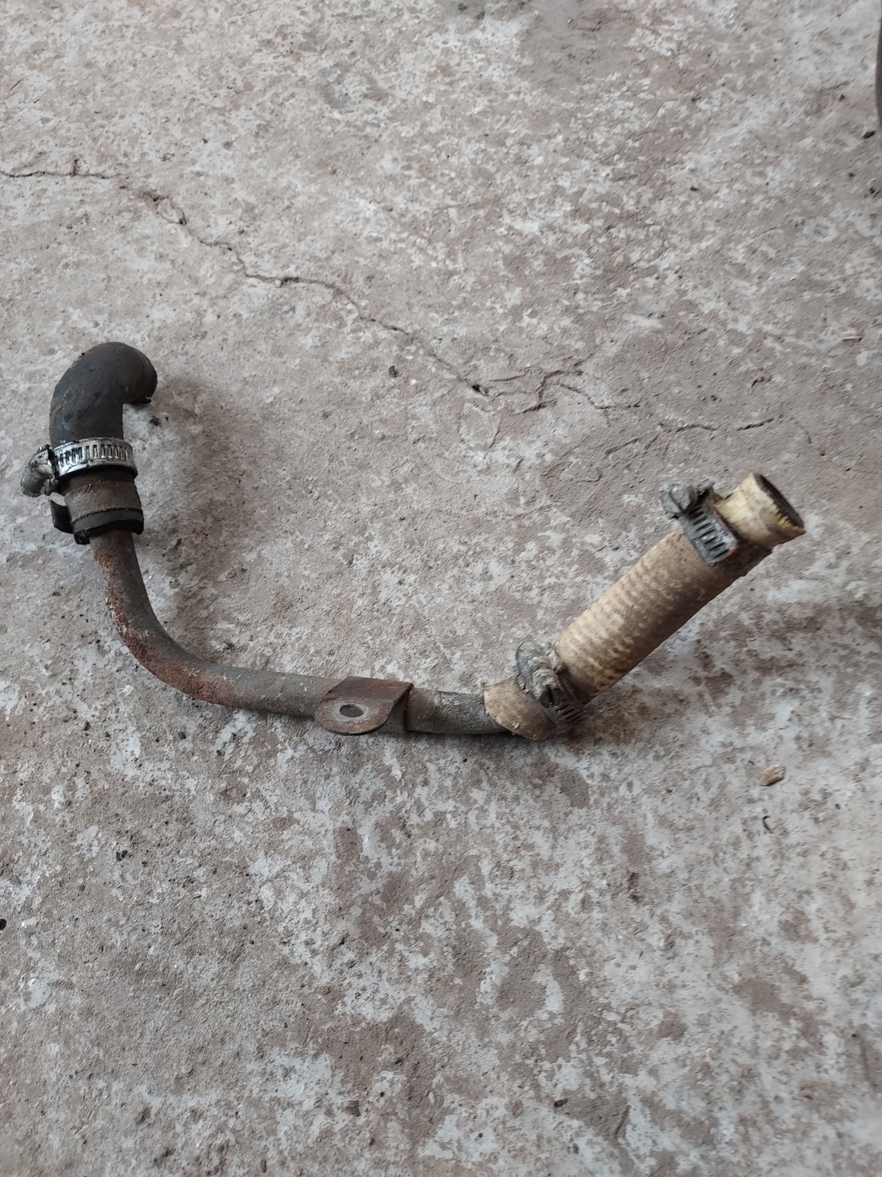

                  Des souvenirs de dépannages de fortune reviennent lors du démontage,
                  lors d'une fin d'après midi, une durite d'eau avait explosée la sortie du soir en discothèque était compromise
                  étant chez une amie qui bien sur ne bricolait pas la mécanique il fallait bien trouver une solution tout de même (le coup de la panne était bien là mais ses parents aussi )
                  un tournevis, un couteau et un bout de tuyau d'arrosage et c'était reparti pour une soirée bien agréable

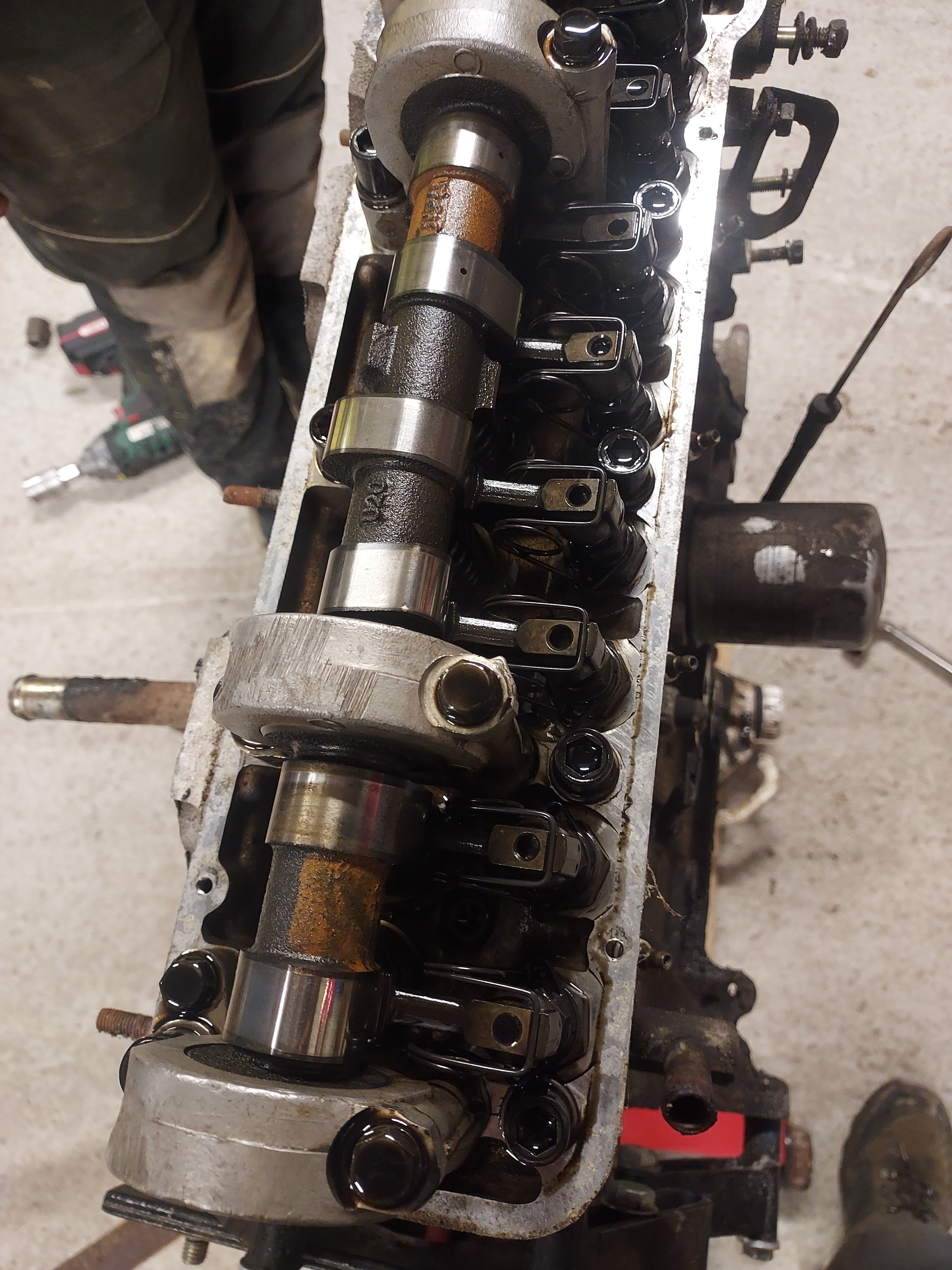

                        • Suite du démontage moteur
Nom : 		20220223_121000.jpg
Affichages :	185
Taille :		3,14 Mo
ID : 			301751Cliquez sur l'image pour la voir en taille réelle
Nom : 		20220223_121007.jpg
Affichages :	185
Taille :		2,86 Mo

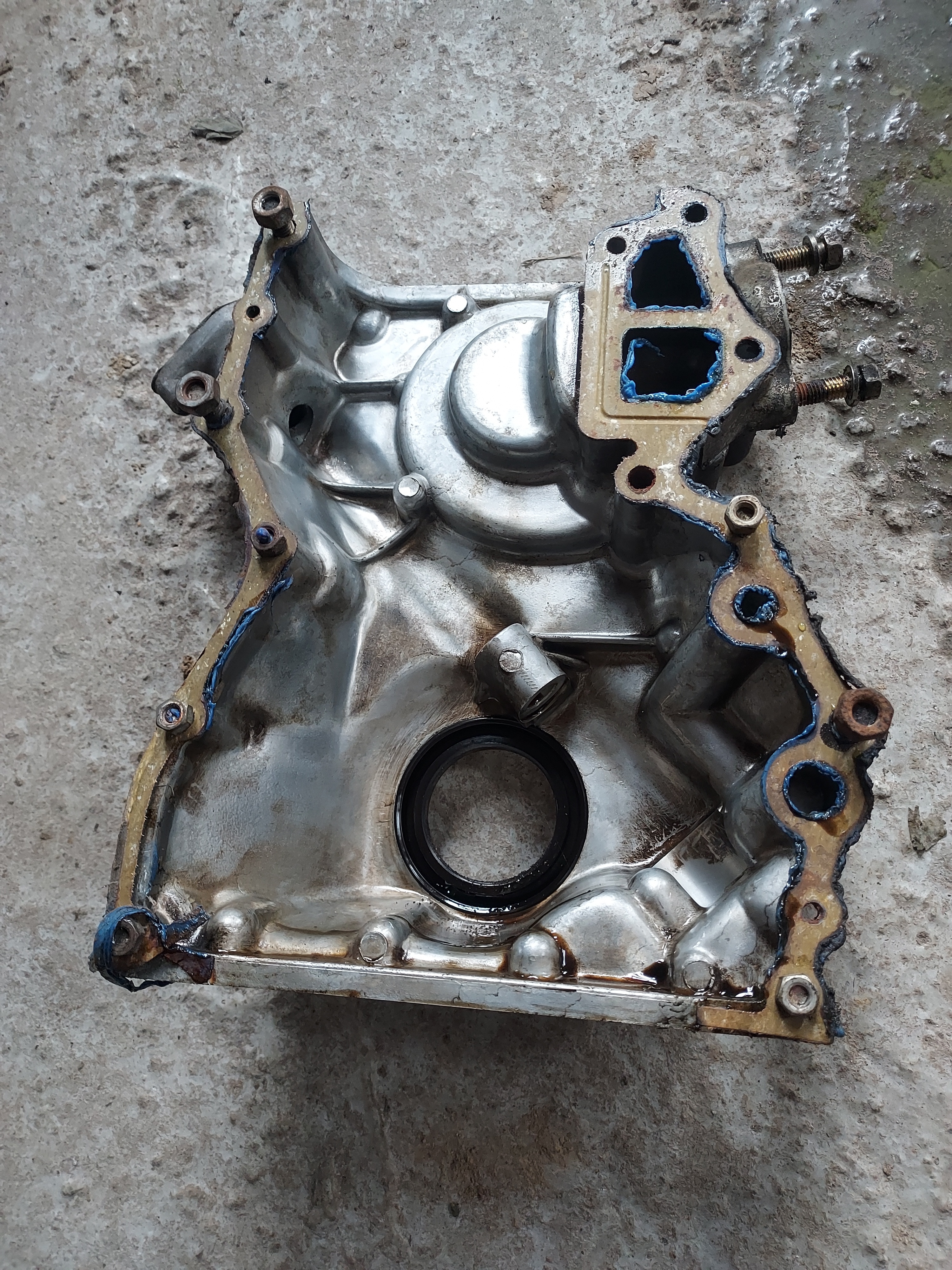

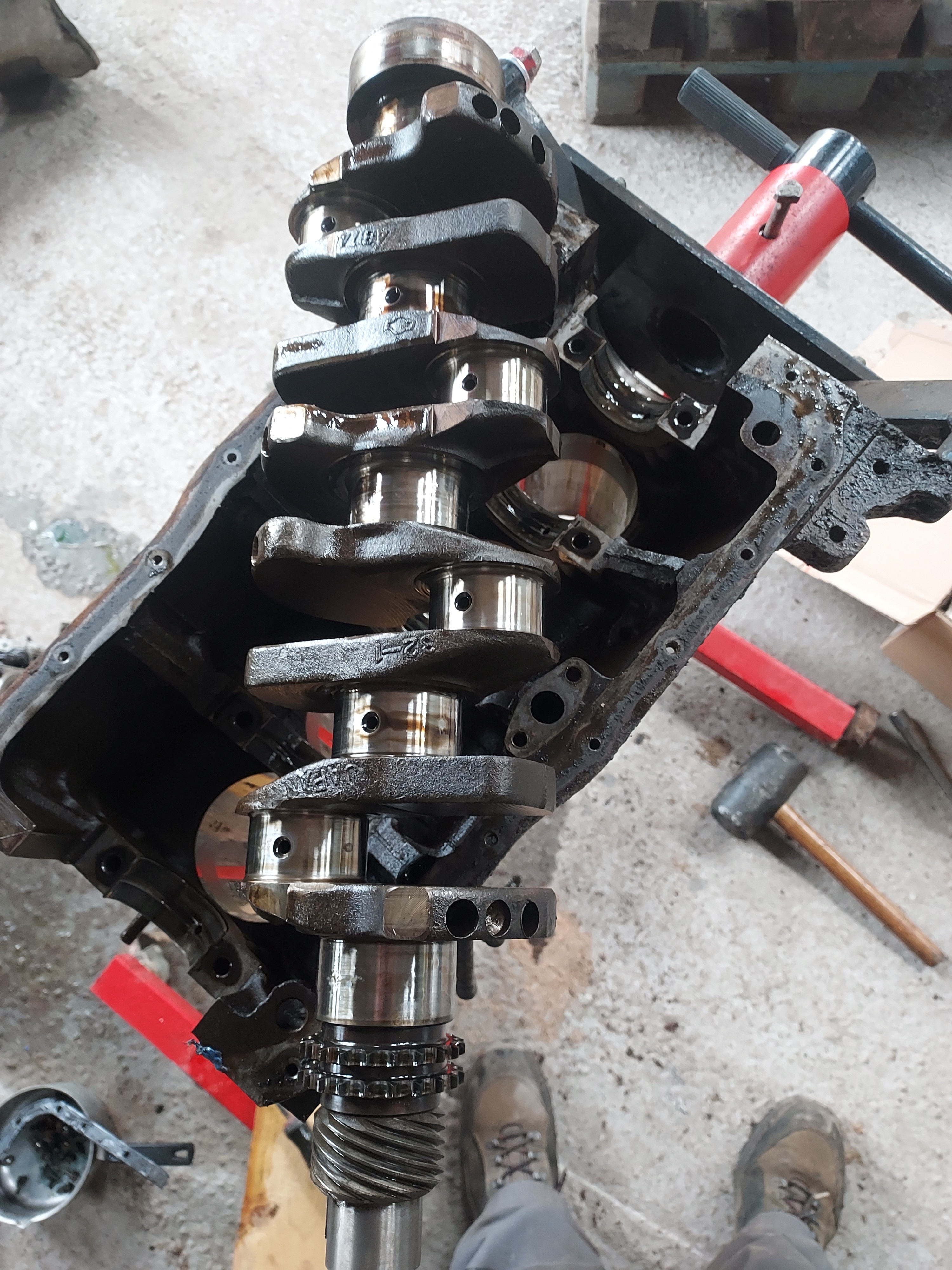

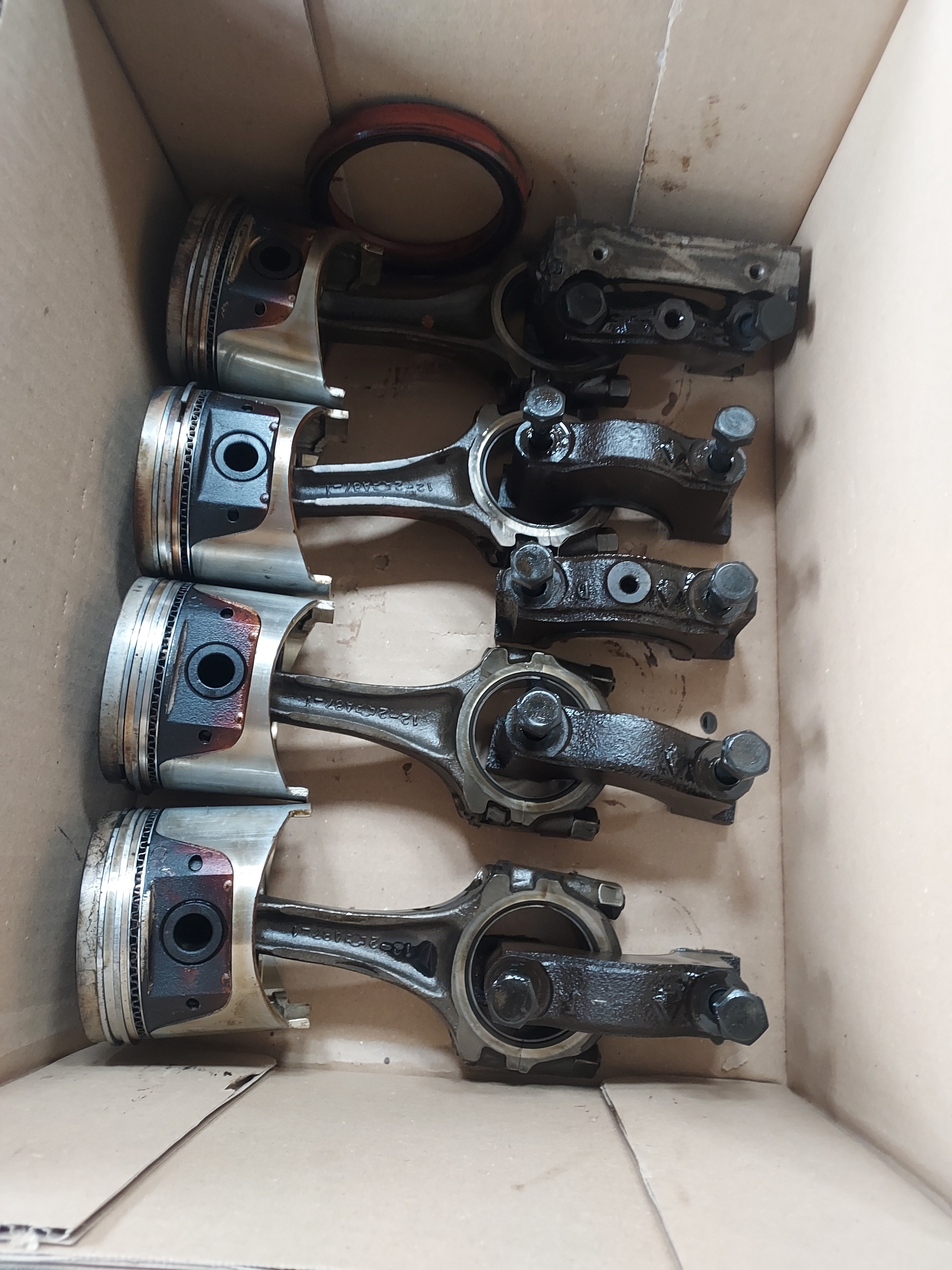

                          ce moteur a déjà été ouvert, je ne sais pas pourquoi mais la pâte à joints bleu n'est certainement pas d'origine
Nom : 		20220223_111357.jpg
Affichages :	203
Taille :		4,18 Mo

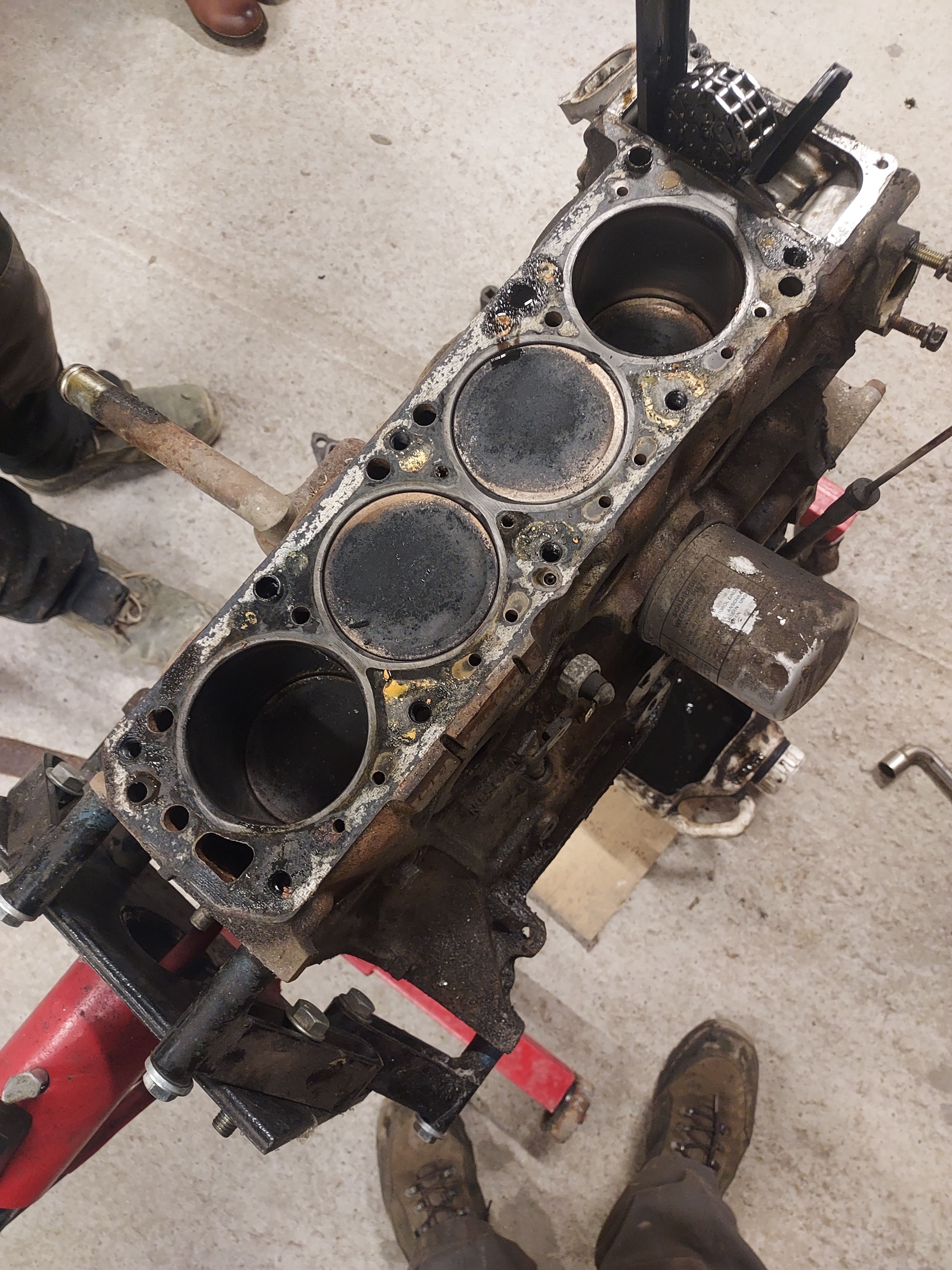

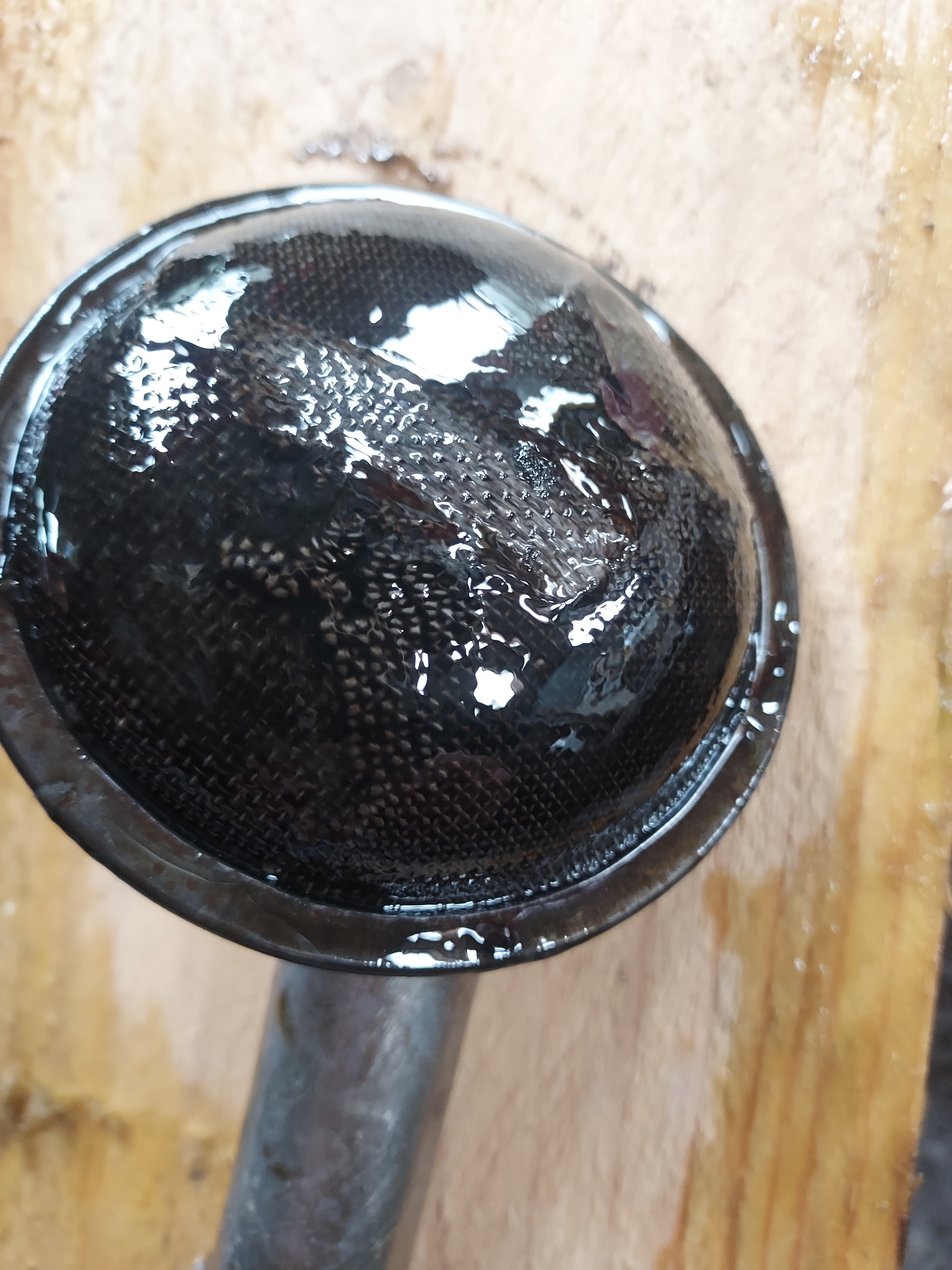

                          Les mélanges d'huile moteur, BV, hydrolique c'est pas top, ça fait un dépot épais et visceux
                          elle consommait beaucoup d'huile et à l'époque je mettai ce que je trouvais gratuitement dedans, je savais pertinament que ce n'était pas bon
                          mais ça faisait l'affaire.
                          L'ancien propriétaire n'en prennait pas soins et la malmenait, j'ai pas fais mieux il y a 35 ans
Nom : 		20220223_113325.jpg
Affichages :	202
Taille :		2,77 Mo

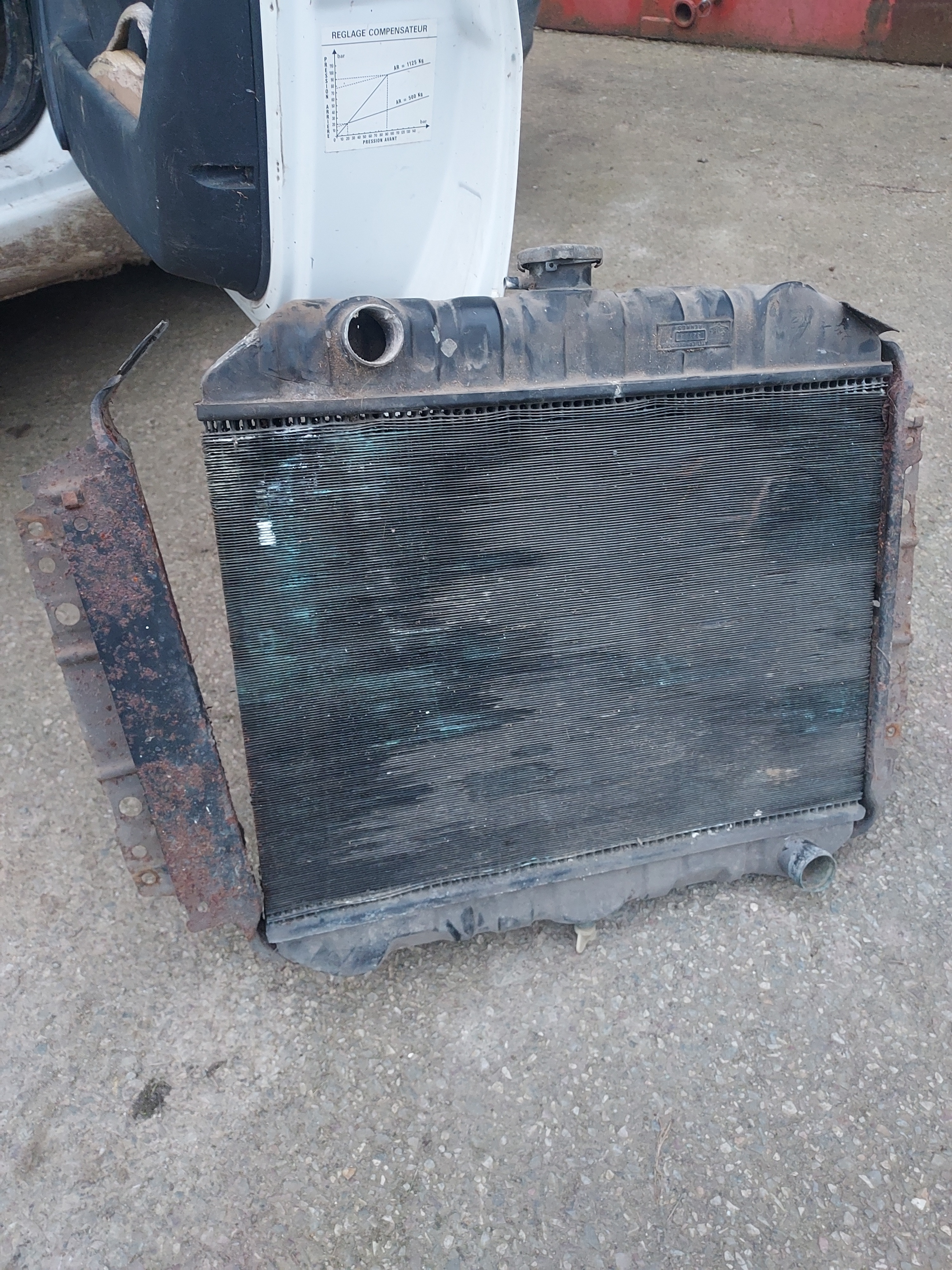

                          Les cylindres sont "glacés" et ont du fût, je suis bon pour un réalésage et changement des pistons.
                          Le vilbrequin n'est pas abîmé et l'arbre à cames n'a pas d'arrachement, c'est un bon point.
                          Le radiateur est partie à "la clinique du radiateur" il fuyait et est déssoudé sur un des supports
                          Vu le prix des métaux en ce moment ça va "piquer"
Nom : 		20220223_075943.jpg
Affichages :	167
Taille :		3,88 Mo

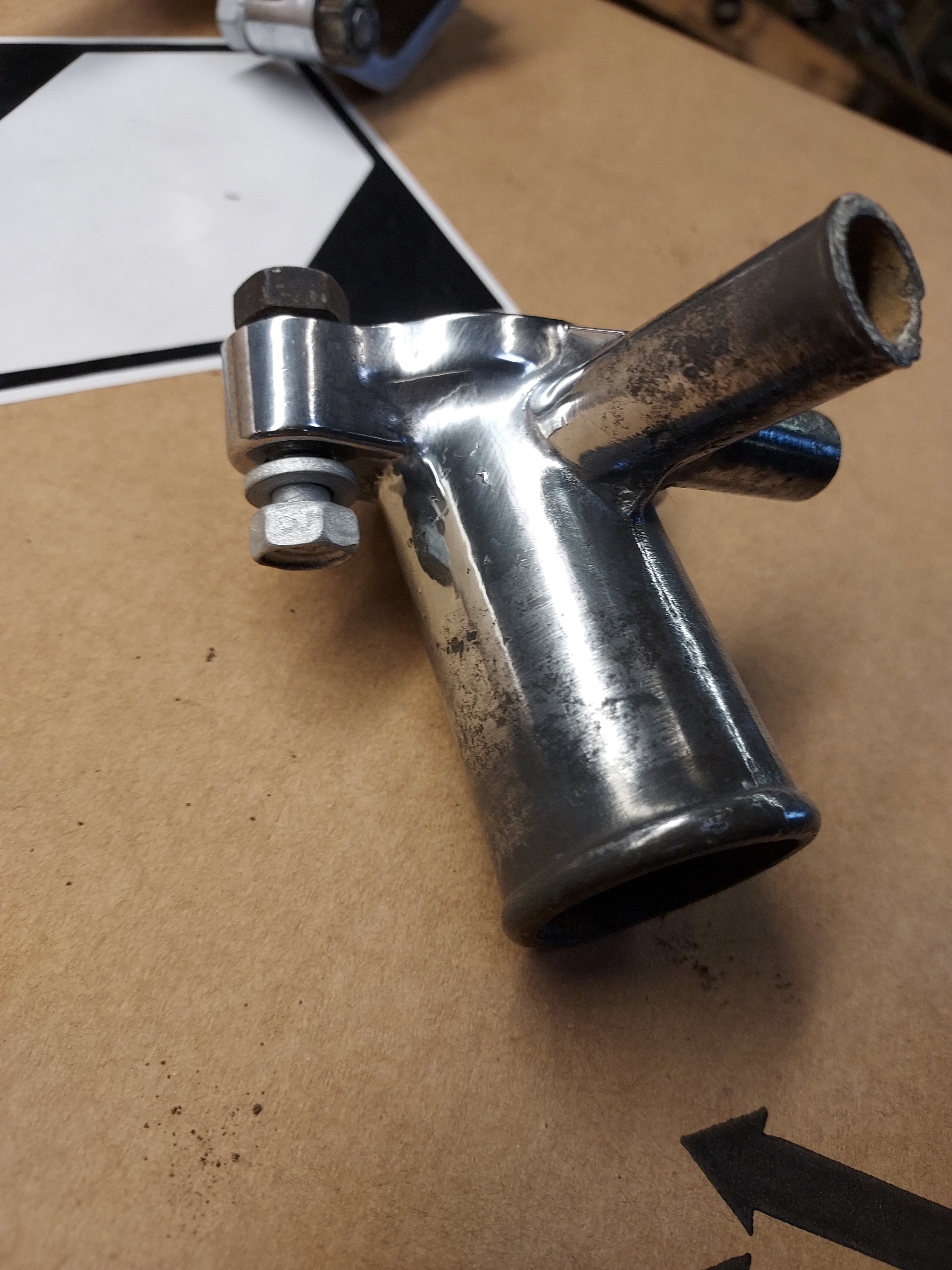

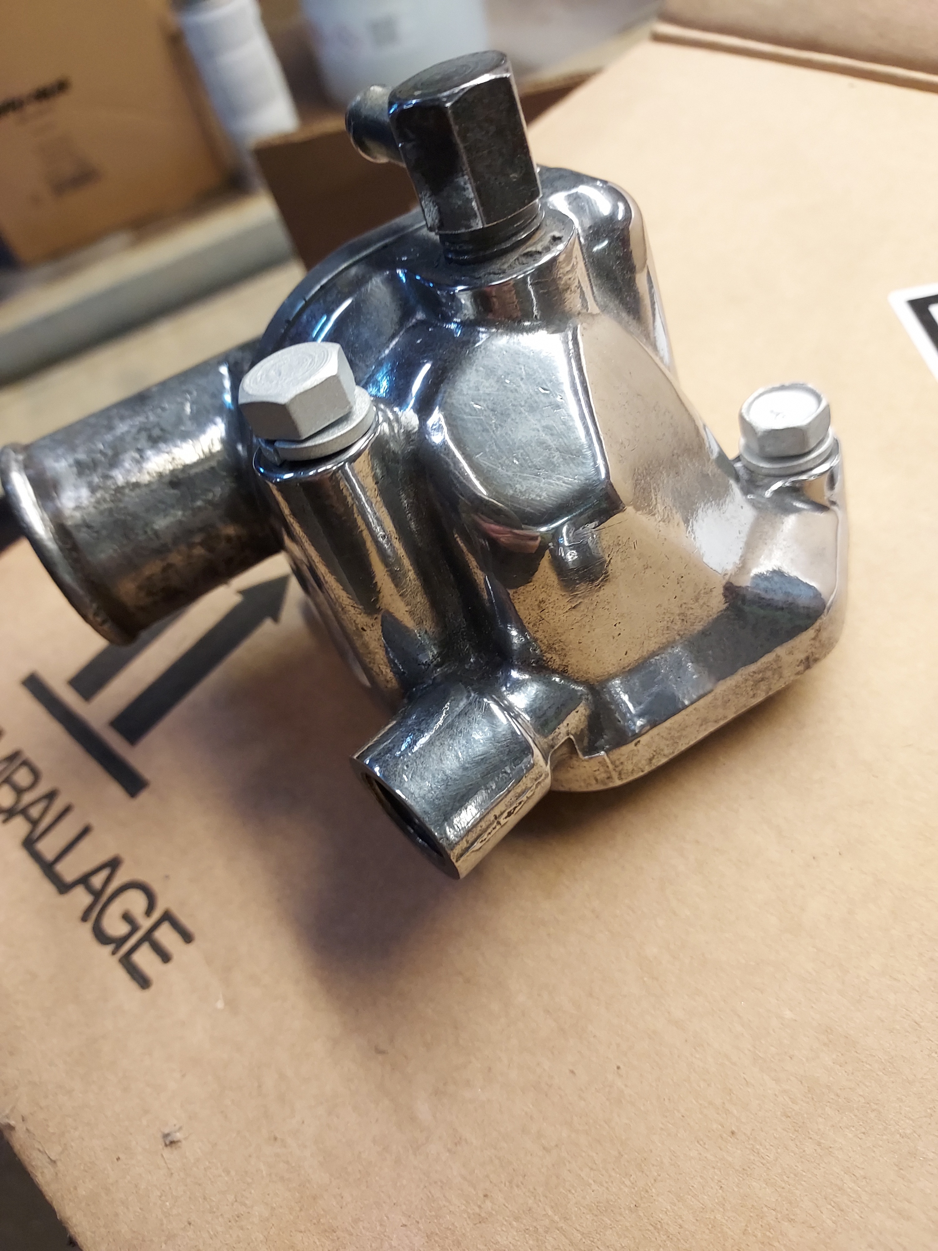

                          • Un peu de nettoyage des pièces moteur,
                            J'essaie de faire au mieux, il y a des endroits ou c'est compliquer à atteindre et de toute façon sans protection spéciale ça va se reternir
Nom : 		20220225_103524.jpg
Affichages :	169
Taille :		3,32 Mo
ID : 			301843Cliquez sur l'image pour la voir en taille réelle

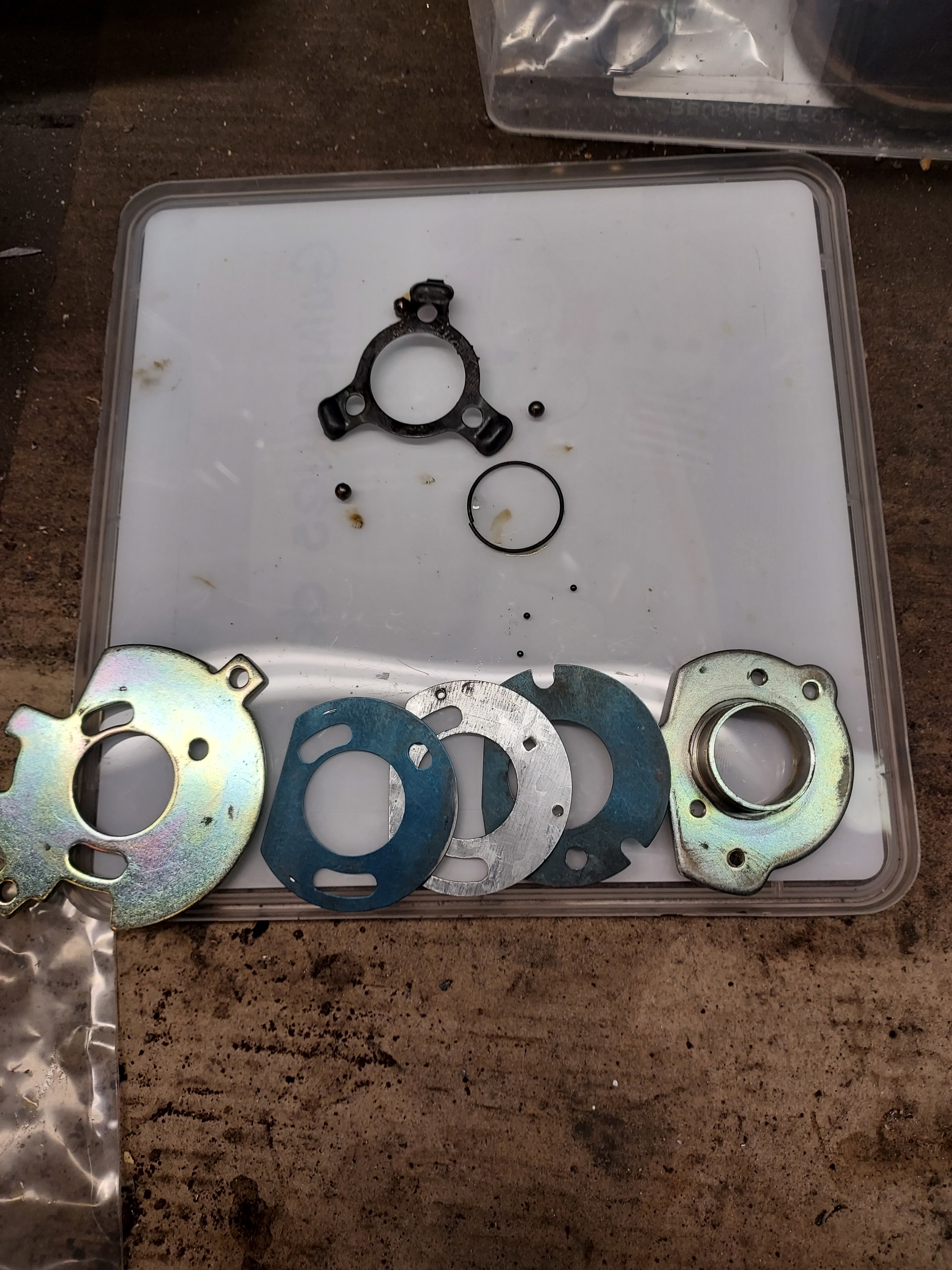

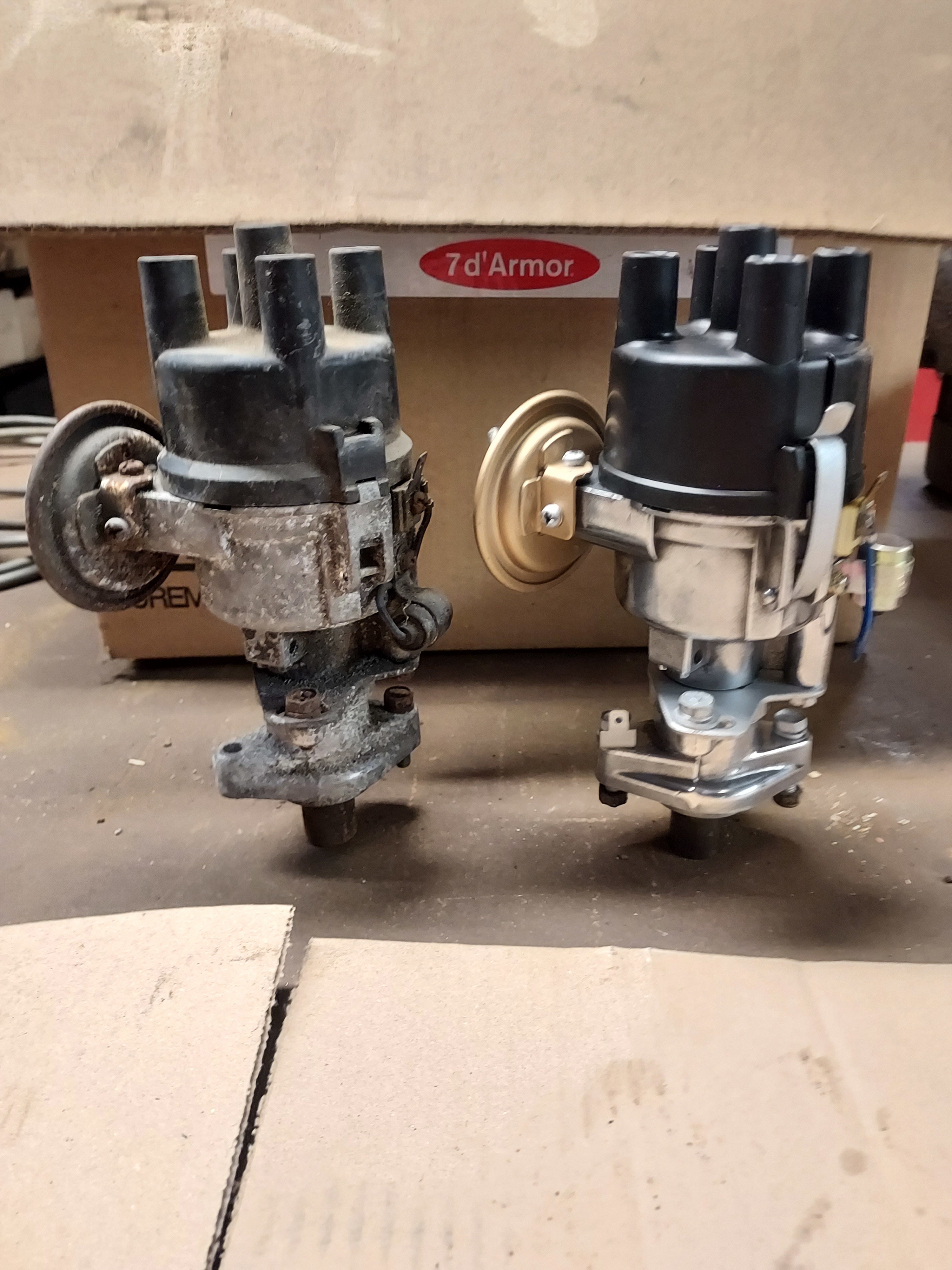

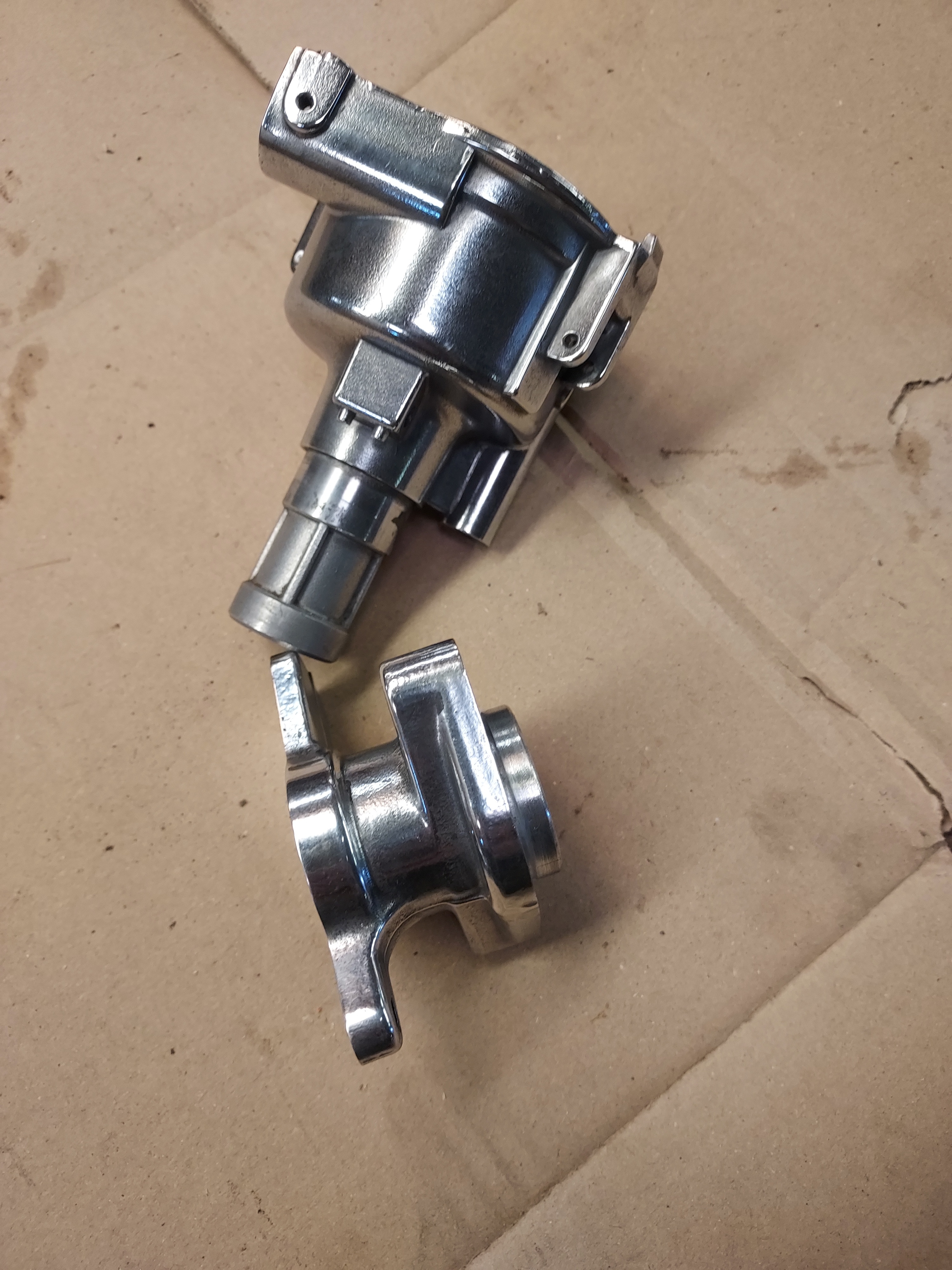

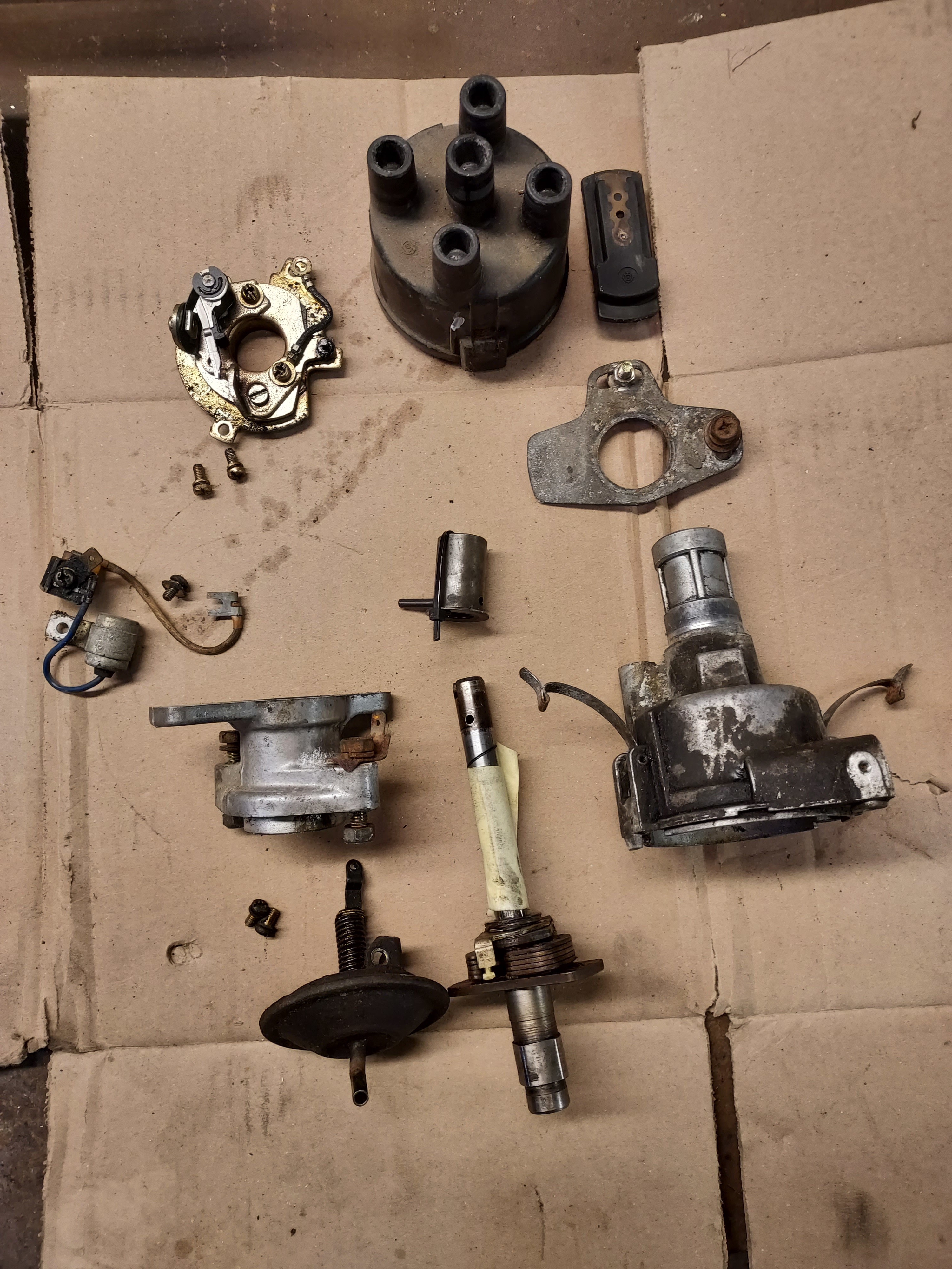

                            De démonter l'allumeur m'a permis de me voir que les mécanisme d'avances à dépréssion et centrifuge étaient grippé,
                            dépose de tout ce qui est possible,nettoyage,controle,graissage et remontage.
Nom : 		20220225_111605.jpg
Affichages :	156
Taille :		2,18 Mo
ID : 			301846Cliquez sur l'image pour la voir en taille réelle
Nom : 		20220226_121712.jpg
Affichages :	172
Taille :		2,08 Mo
                            il y a 6 billes entre les plateaux d'avance à dépréssion dont 3 qui sont minuscules
                            pose de jeu de contacts, condensateur, doigt et tête d'allumeur neufs.
                            comparaison entre un allumeur dans son jus et celui refait
