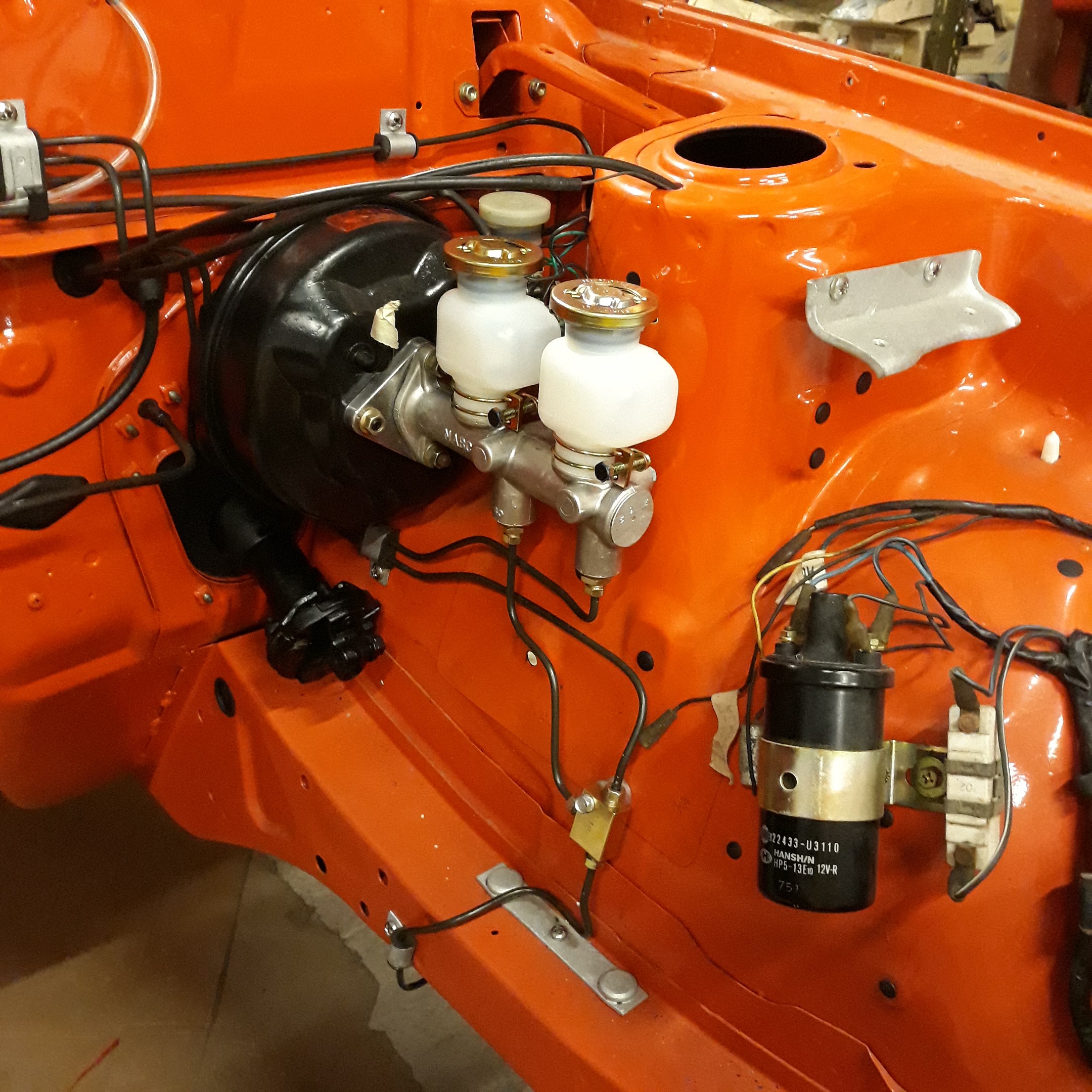

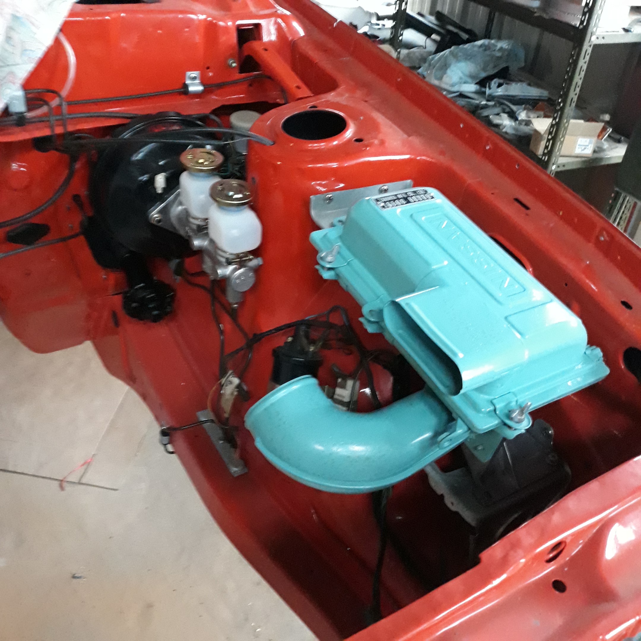

      Encore une petite avancée, pose d'une maître cylindre de Laurel, il est un peu plus gros 7/8 au lieu de 13/16

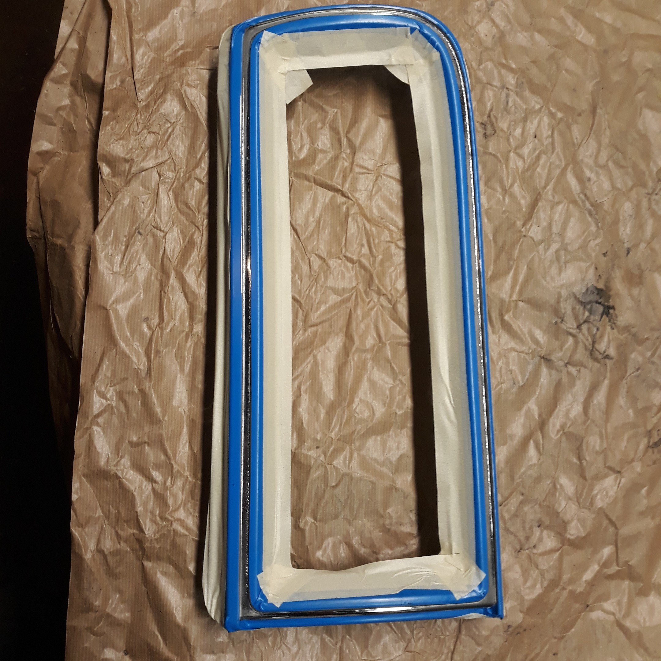

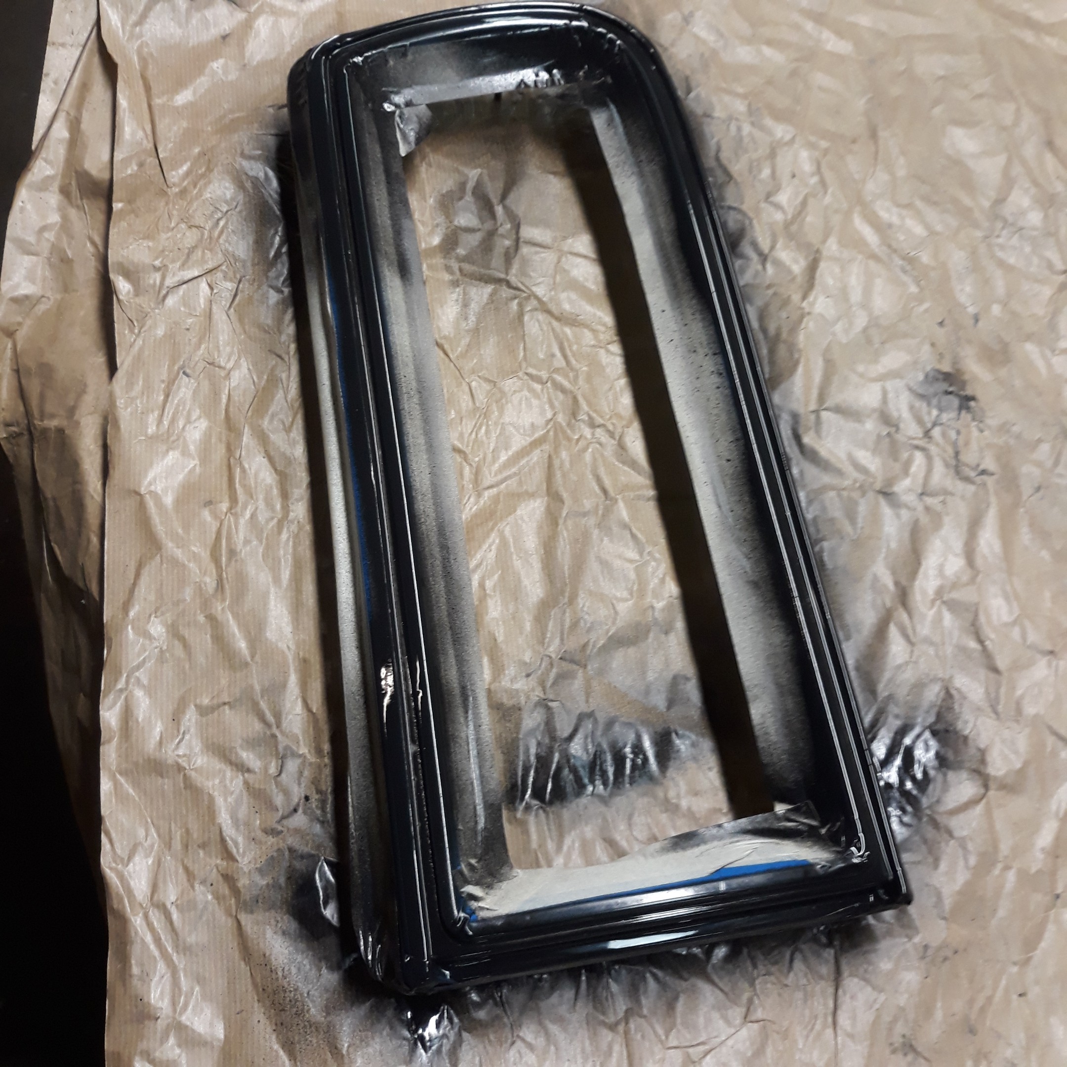

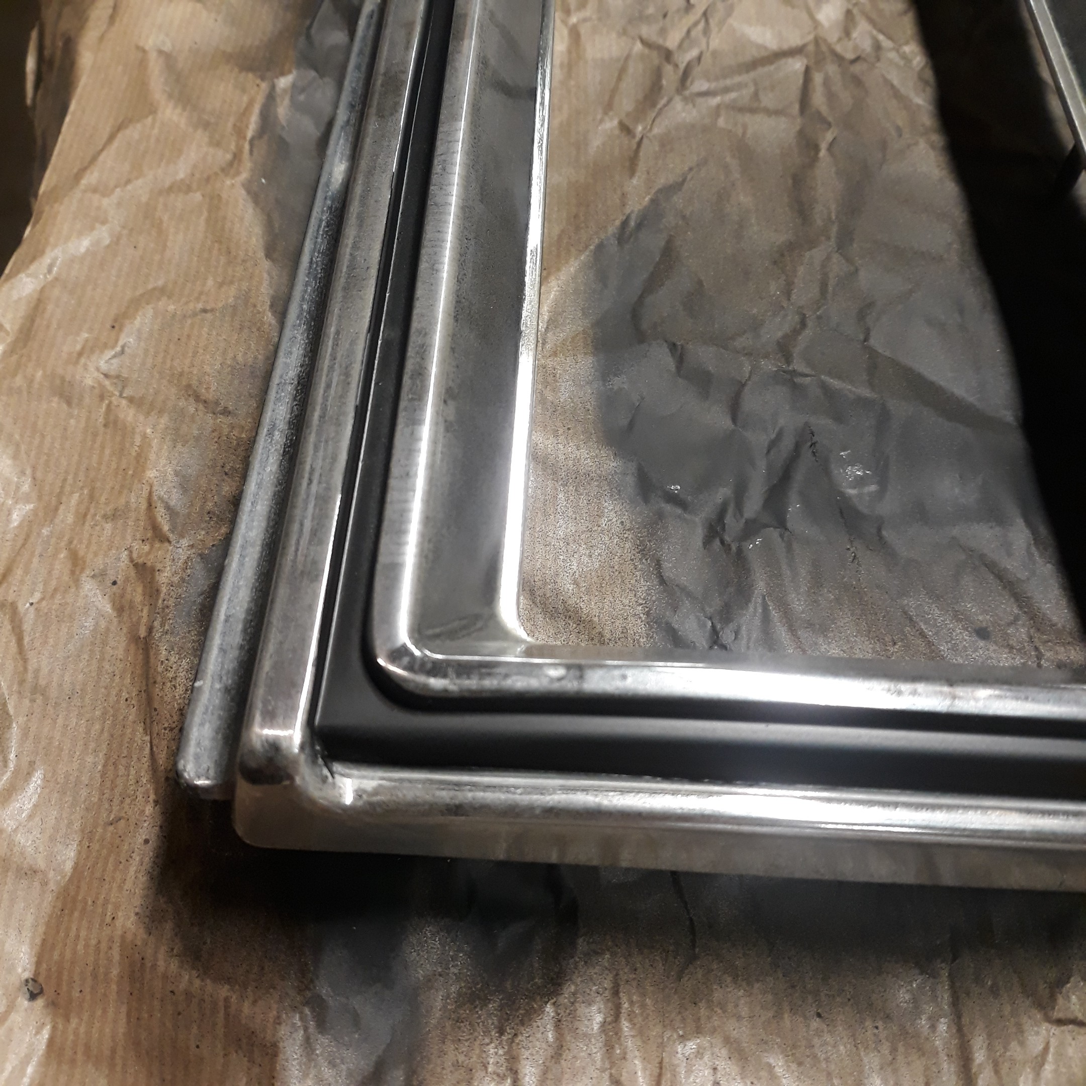

      bande noir sur enjoliveur de feux AR

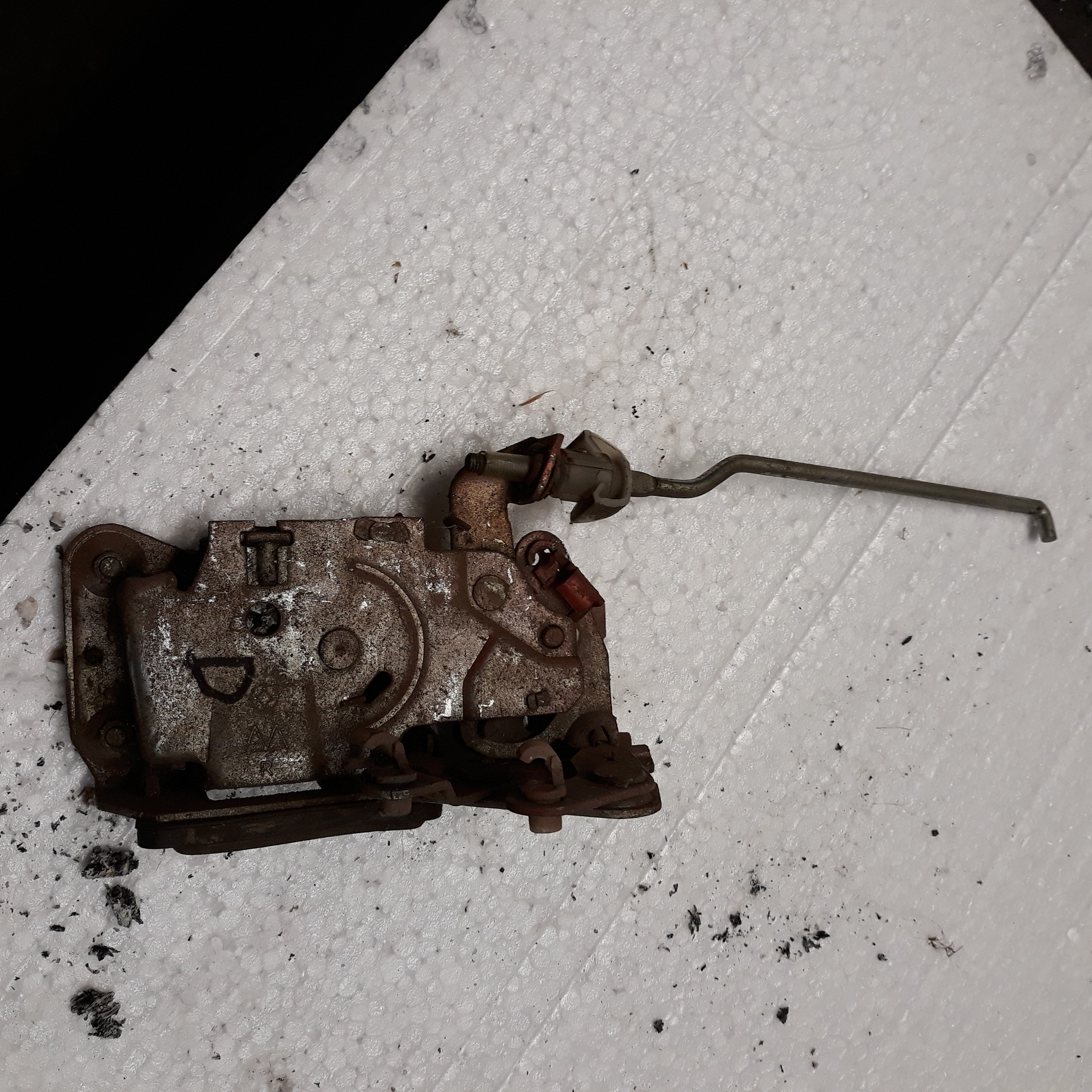

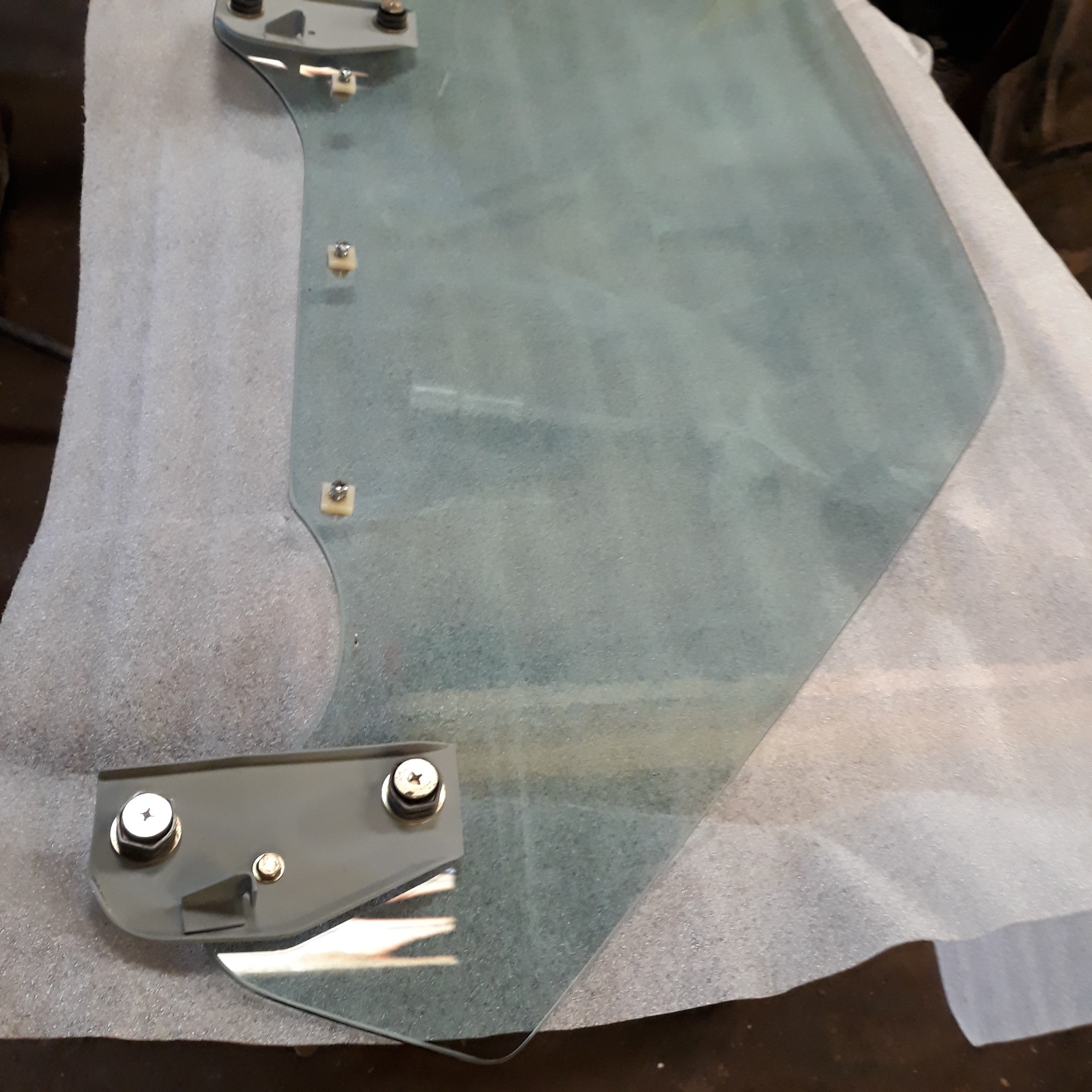

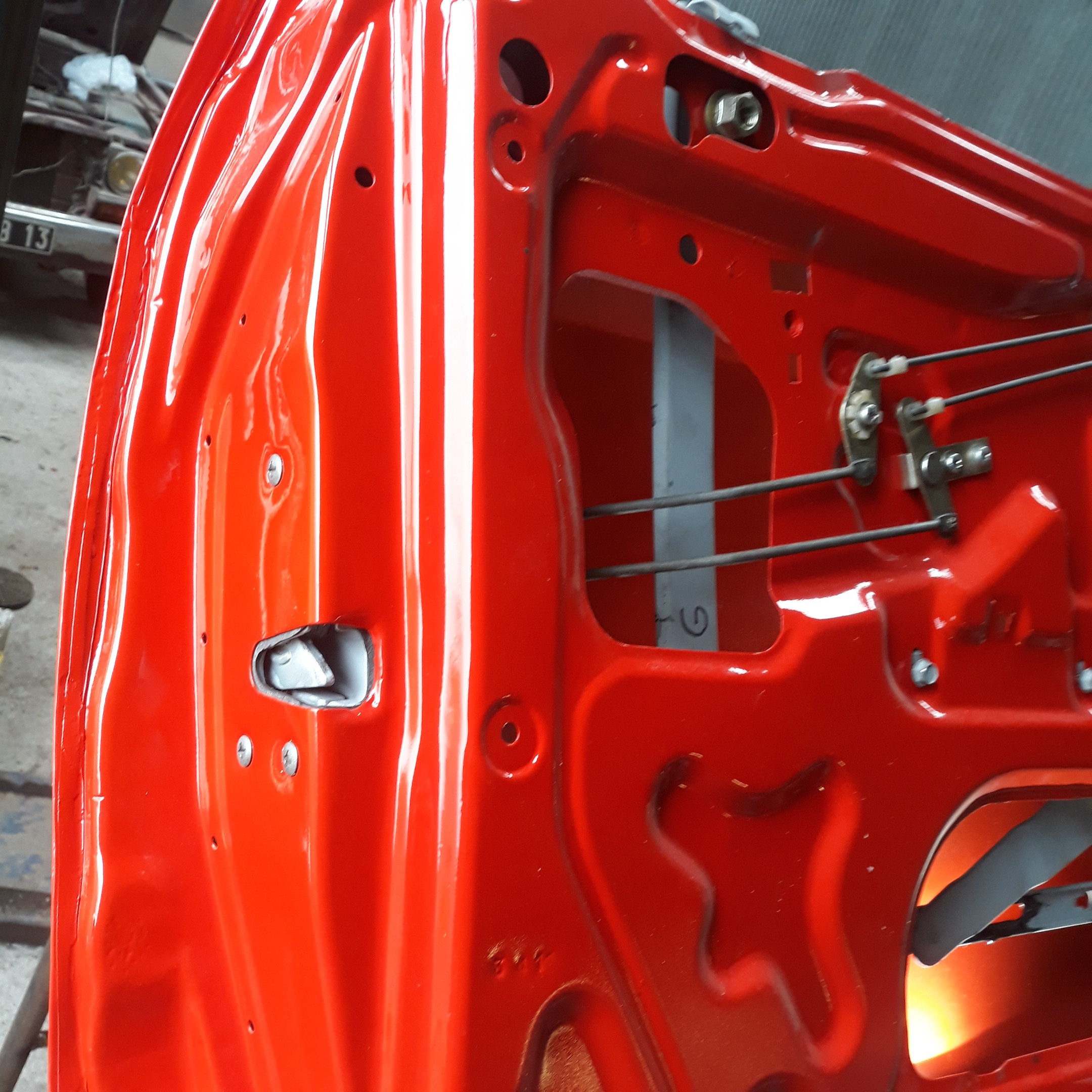

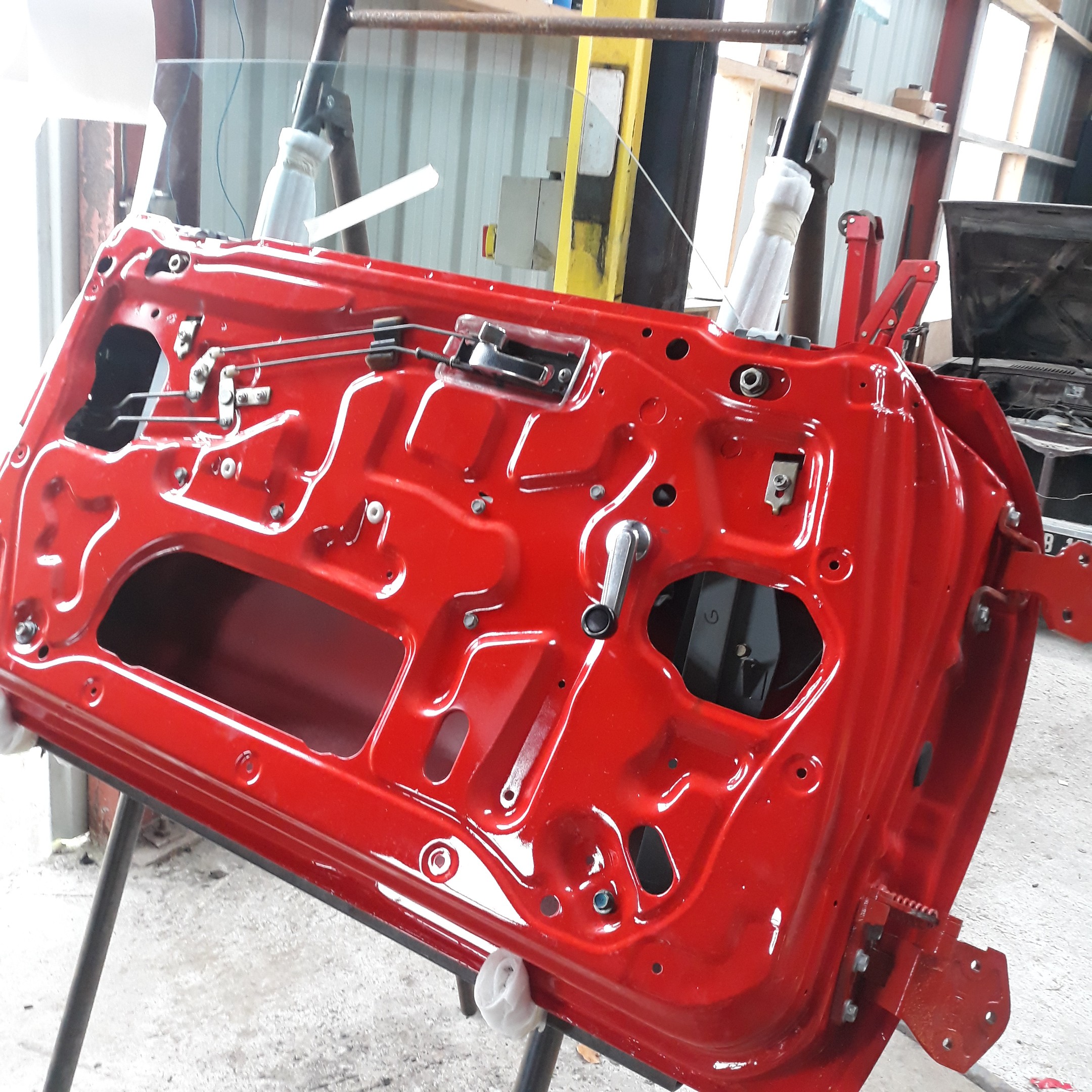

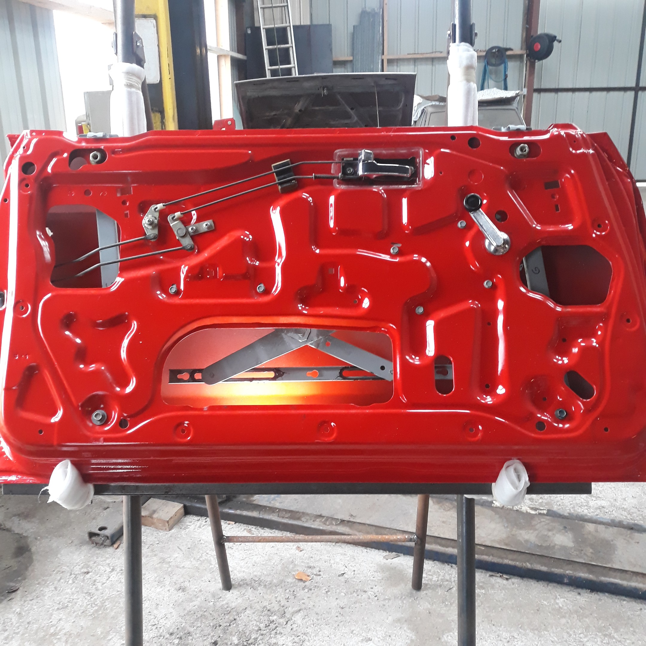

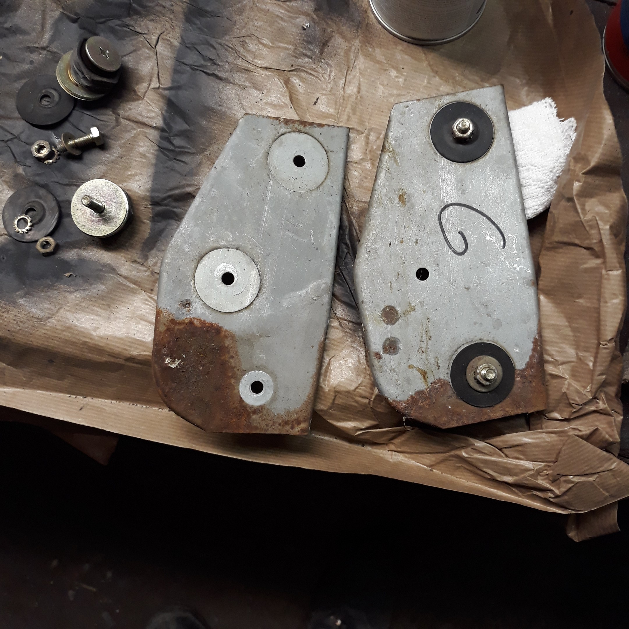

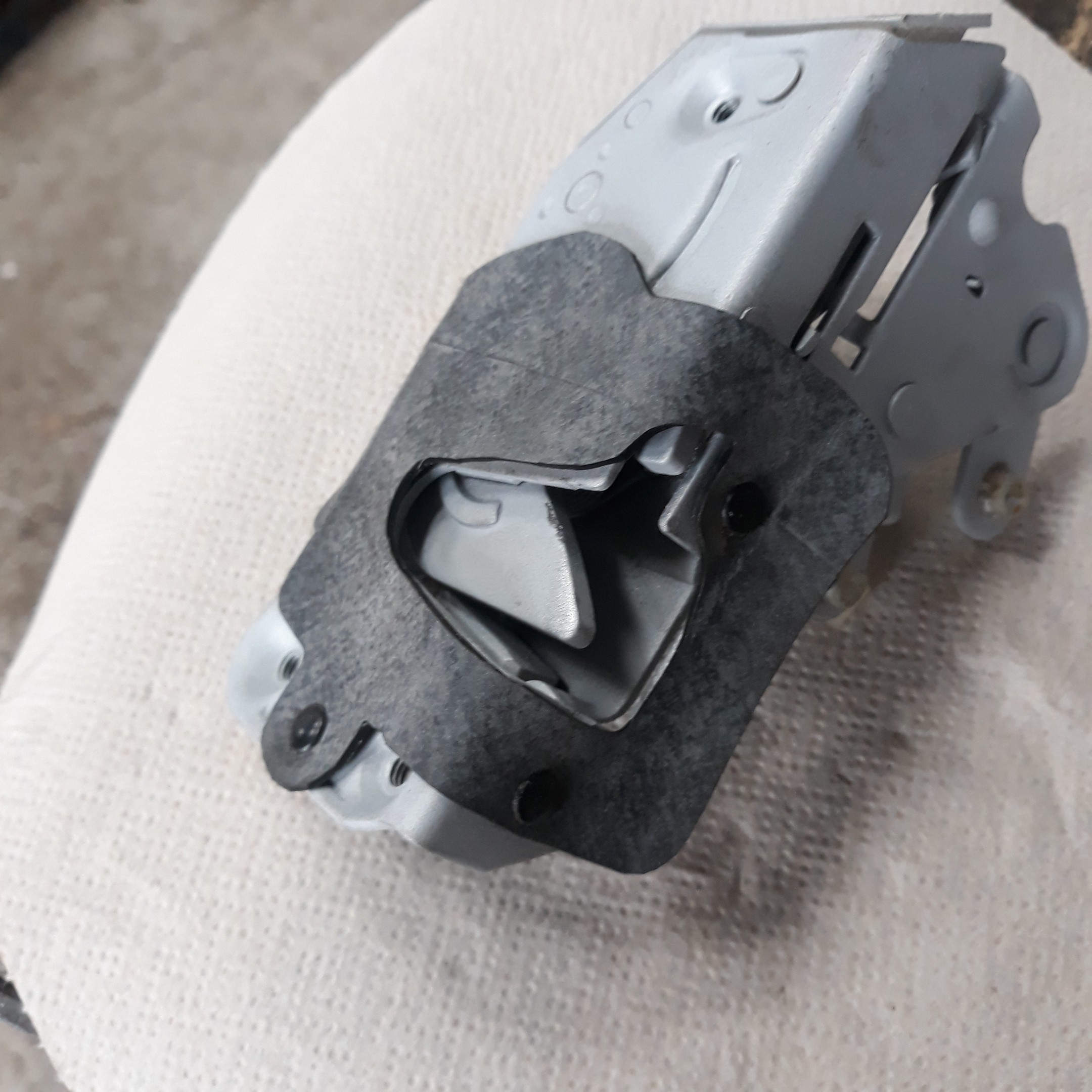

      remontage de la porte gauche, tout à été nettoyé ou sablé puis spay galva à froid coulisses mécanisme,support de vitre ...
      au passage fabriquation d'un support pour être à hauteur et ne pas abimer la porte
      j'ai dû refaire le joint de gache de porte, je n'ai même pas cherché en neuf ça doit être introuvable

      j'ai dû modifier un kit neuf de barillets de sunny (cétait dans mon stock) pour l'adapter sur ma SSS, je n'ai jamais eu de clés pour les portes et le coffre, la voiture restait toujours ouverte, sur les parkings de discothéque le samedi soir les collèges mettaient l'auto dans un coin sombre pour être tranquille il faut dire que je laissais la clé sur le contact une autre époque...

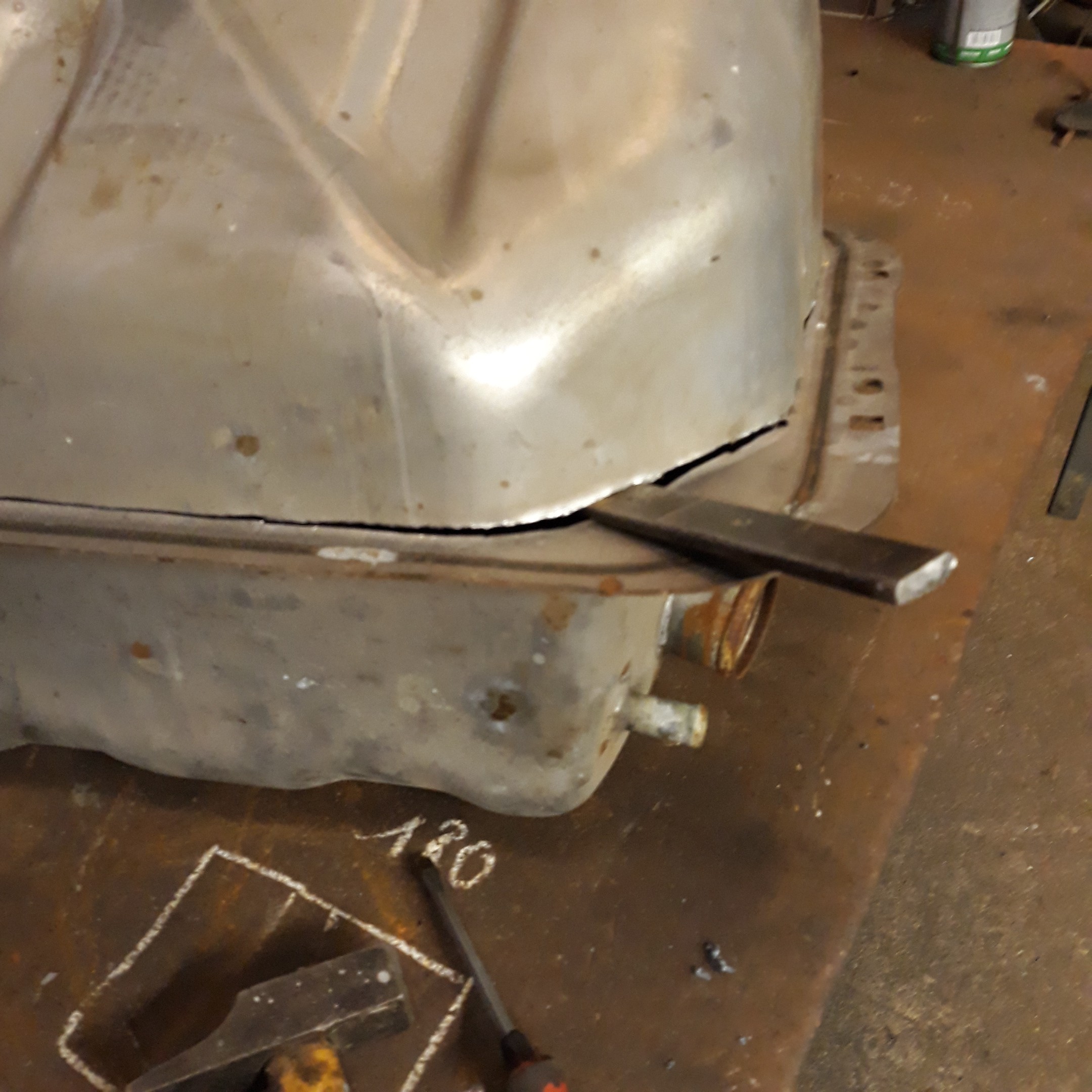

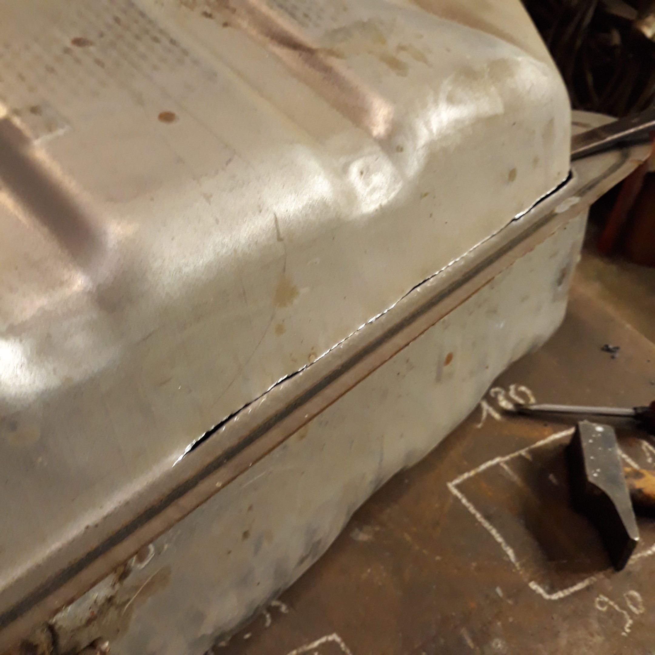

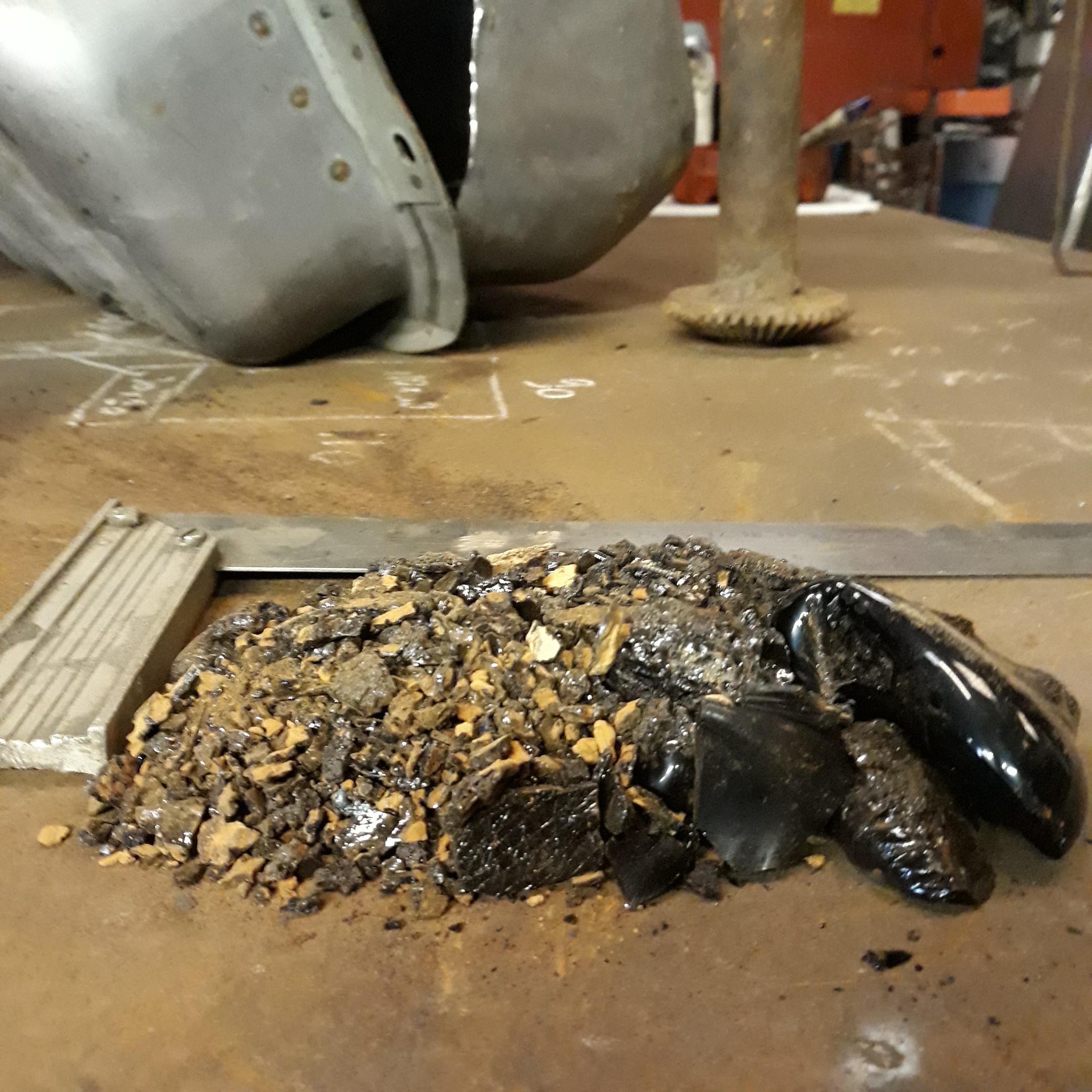

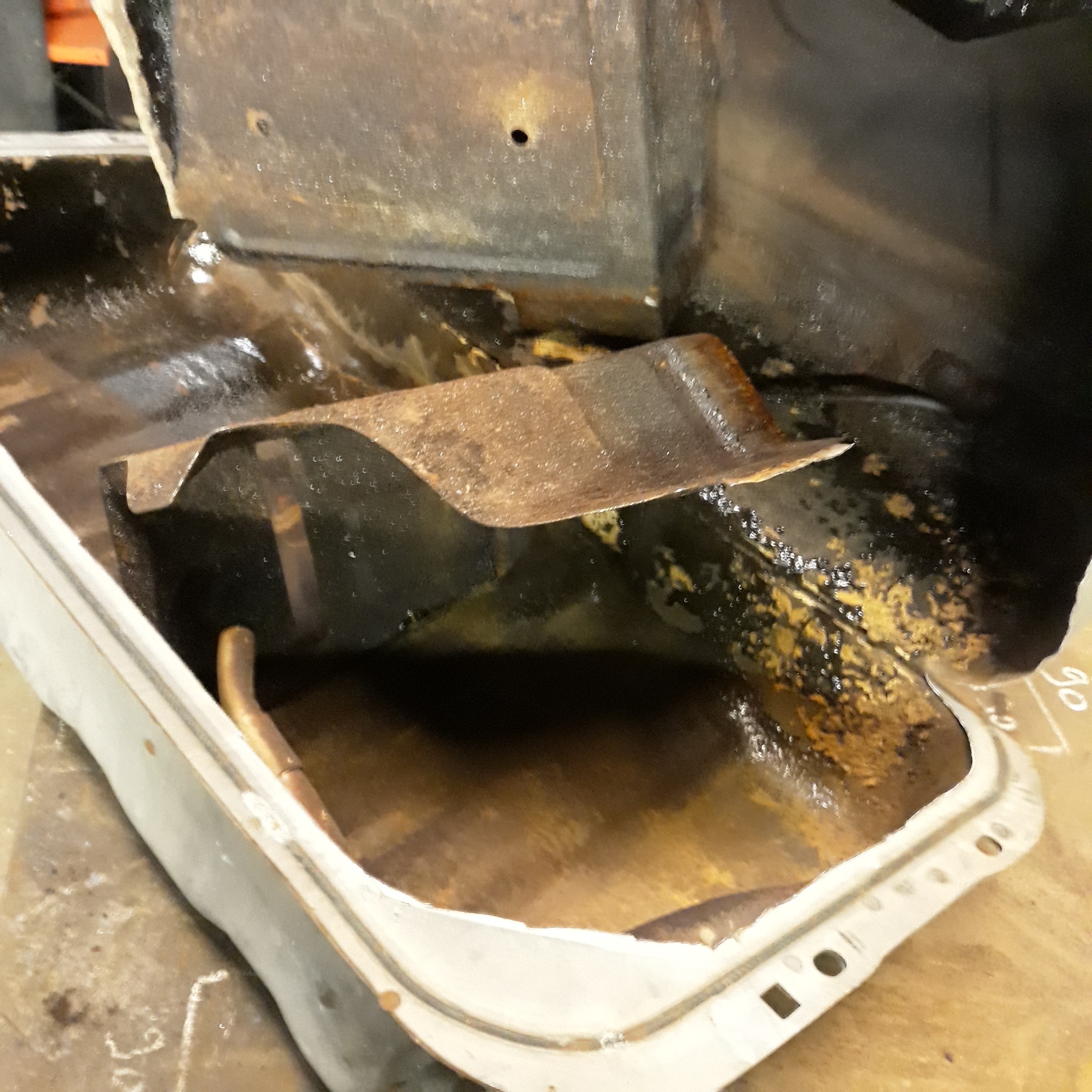

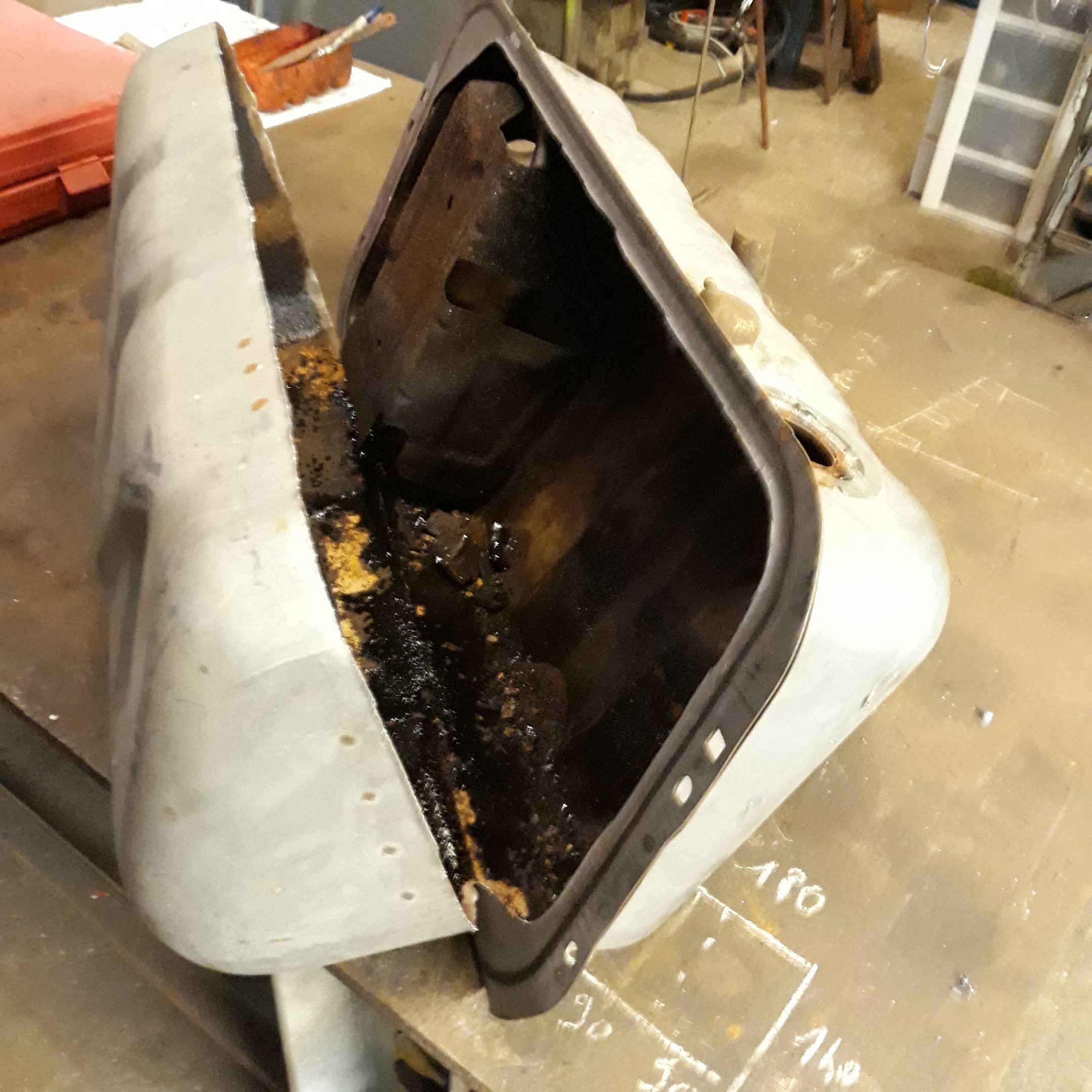

      Travail d'hier, faire l'ouvre boite pour voir ce qui si cache, j'ouvre au burin plat pour ne pas enlever de matière, c'est plus facile à refermer par la suite
      j'entrouve aussi les cloisons pour pouvoir bien tout nettoyer.

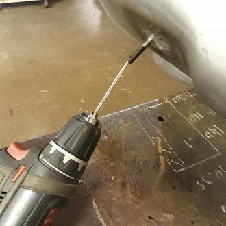

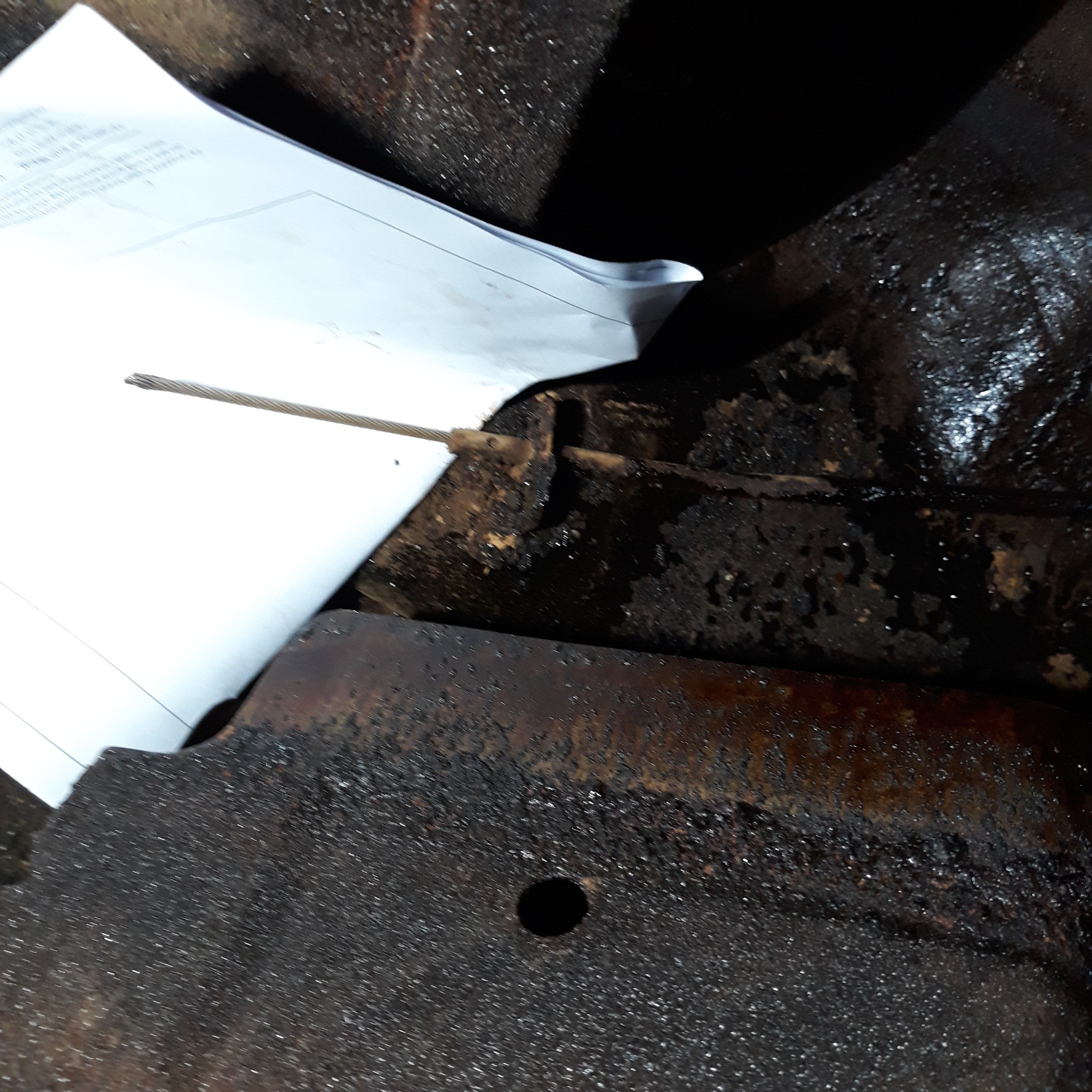

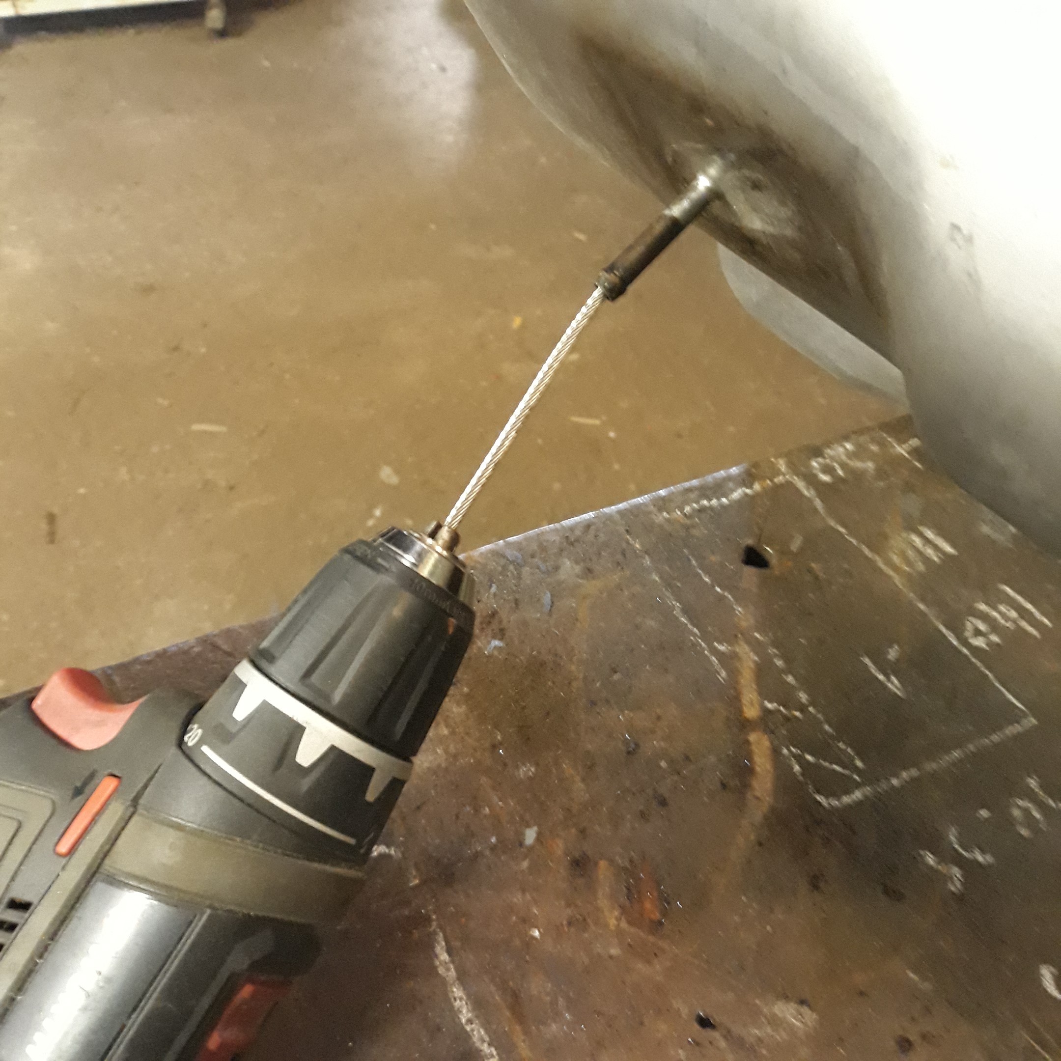

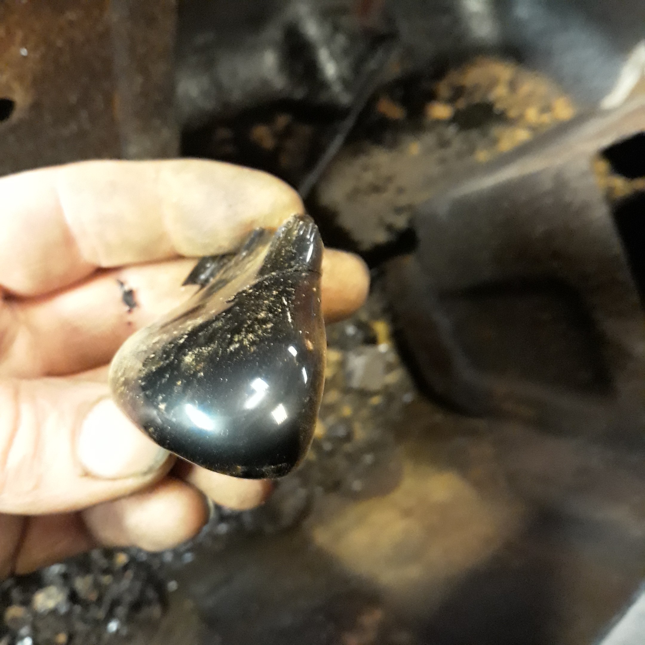

      Bizarre l'espèce de goutte de résine énorme dans le réservoir, le reste du tas de rouille viens aussi de l'intérieure du réservoir.
      Je vais le sablé puis le refermer et passer un kit résine de protection.
      Le tube de sortie d'essence était bouché par l'oxydation et les dépots d'essence, un vieux cable d'embrayage me sert pour déboucher le conduit,
      attention au sens de rotation sinon le cable se défait et c'est la misère pour le ressortir.

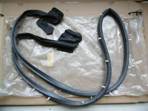

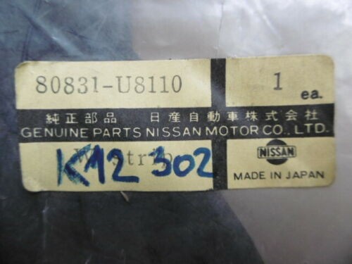

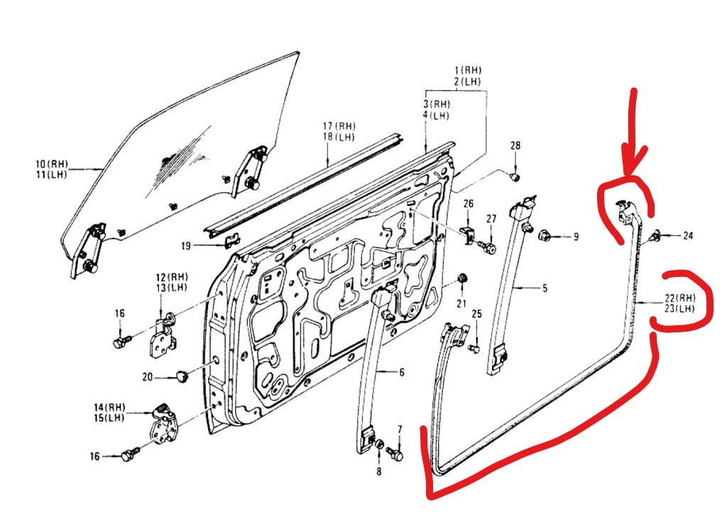

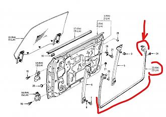

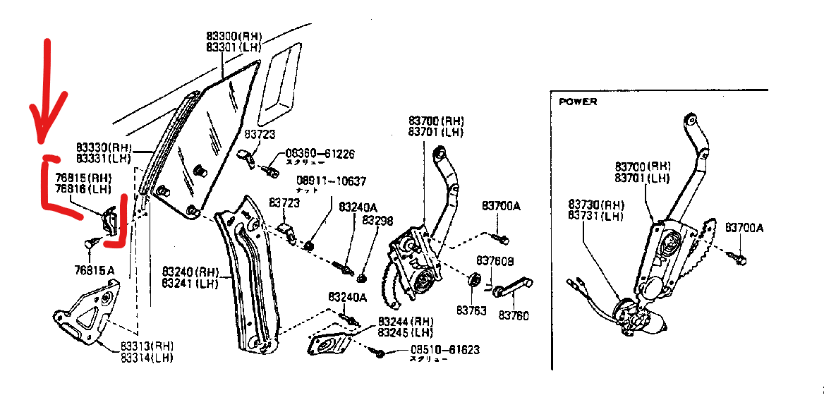

    • Je suis à la recherche de pièces pour continuer un remontage propre, j'ai trouvé les rèférences sur une vue éclaté mais je ne trouve rien sur le net ou alors qu'un seul côté.
      voici les rèférences:
      Weatherstrip assy-door RH 80830-U8110
      // // // LH 80831-U8110
      Weatherstrip-body RH 76832-U8110
      // // LH 76833-U8110
      Cover-lock pillar RH 76815-U8100
      // // // LH 76816-U8100
      Clip-outside moulding 80888-U8100 (20 pièces)
      La voiture est rare et les pièces spécifique encore plus
      fou de datsun
      • Dis voir Benoit ..........de quelle année est ta voiture 810sss coupé ....le mois / année ?...STP .
        Je t'ai trouvé les deux premières références.....https://www.nissanpartsdeal.com/parts/nissan dans le panier déjà ...2 pièces
        et les 2 cover locks idem que la Silvia .. silvia/gazelle US110 . chez http://www.jp-carparts.com/nissan
        les body et les clips ???? je regarde ................. je vois aussi pour l'ensemble dans mes concessions .!!
        Cliquez sur l'image pour la voir en taille réelle   Nom : 		joint de porte 810.jpg  Affichages :	0  Taille :		123,1 Ko  ID : 			277170Cliquez sur l'image pour la voir en taille réelle   Nom : 		joint de portes.jpg  Affichages :	0  Taille :		43,1 Ko  ID : 			277167
        1 piece Là ............. https://www.ebay.com/itm/Original-Ni...cAAOSwVx9dYrdX
        Cliquez sur l'image pour la voir en taille réelle   Nom : 		810.jpg  Affichages :	0  Taille :		33,9 Ko  ID : 			277168Cliquez sur l'image pour la voir en taille réelle   Nom : 		schema 810 2.gif  Affichages :	0  Taille :		23,1 Ko  ID : 			277169
        Dernière modification par gemzed, 23 février 2020, 21h52.
        • tu peux me faire une photo du clips ......il doit se retrouver ailleurs , je pense le repère 19 en haut n'est pas très précis ...merci ......
          on m'a déjà répondu qu'il ne faut pas rêver ...pas facile a trouver tout çà ..................

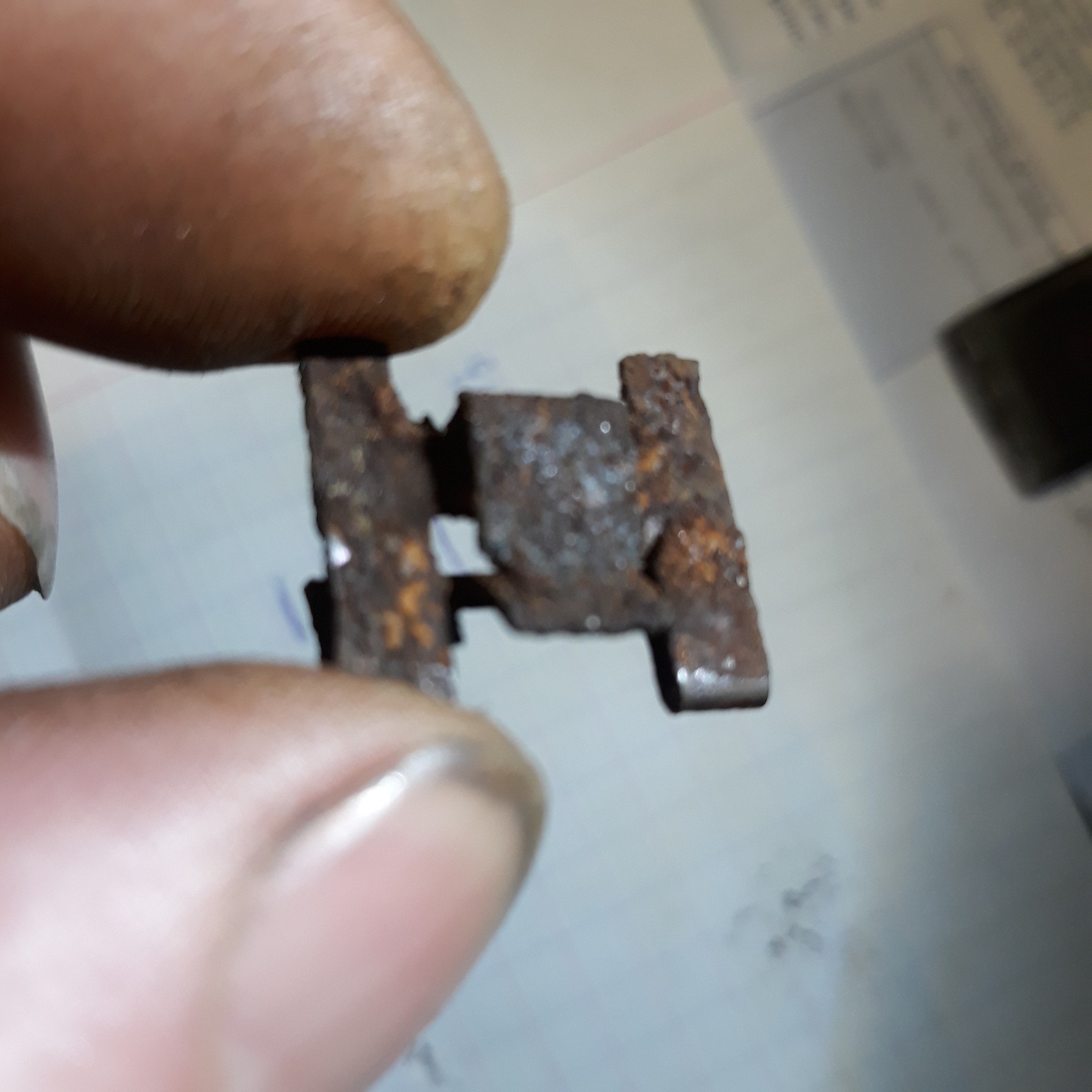

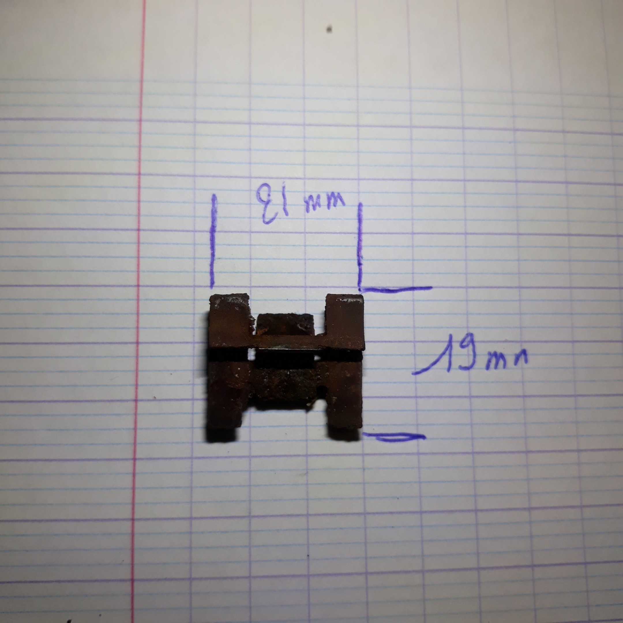

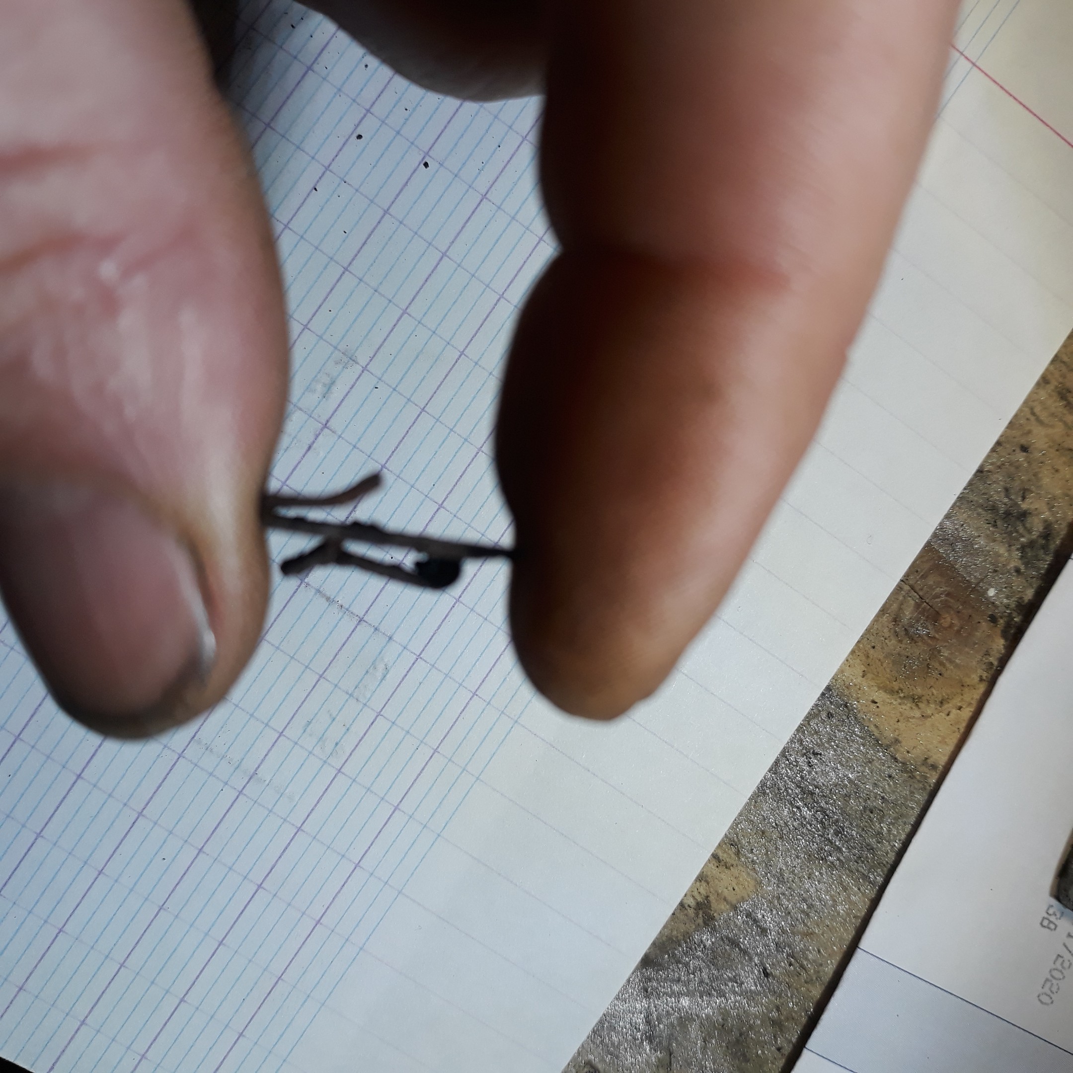

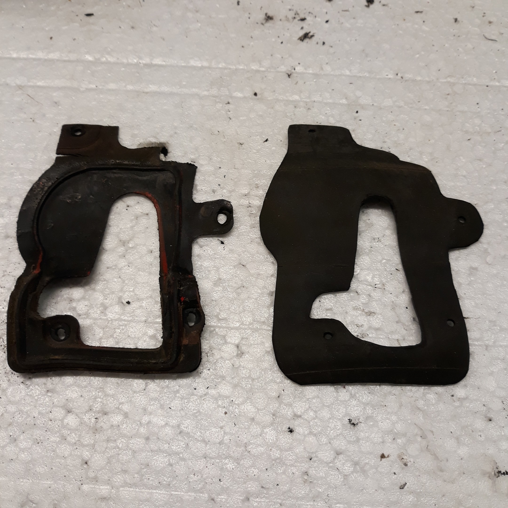

            • Voilà les photos et mesures des agraffes,
              sur H430 et N10 ça y ressemble mais ce ne sont pas les bonnes dimensions (trop courte)
              ça se trouve peut être en Restagraf mais je n'ai pas le bouquin des rèfs, je vais voir chez un de mes fournisseurs si il a un vieux bouquin à me prêter
