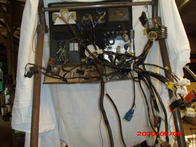

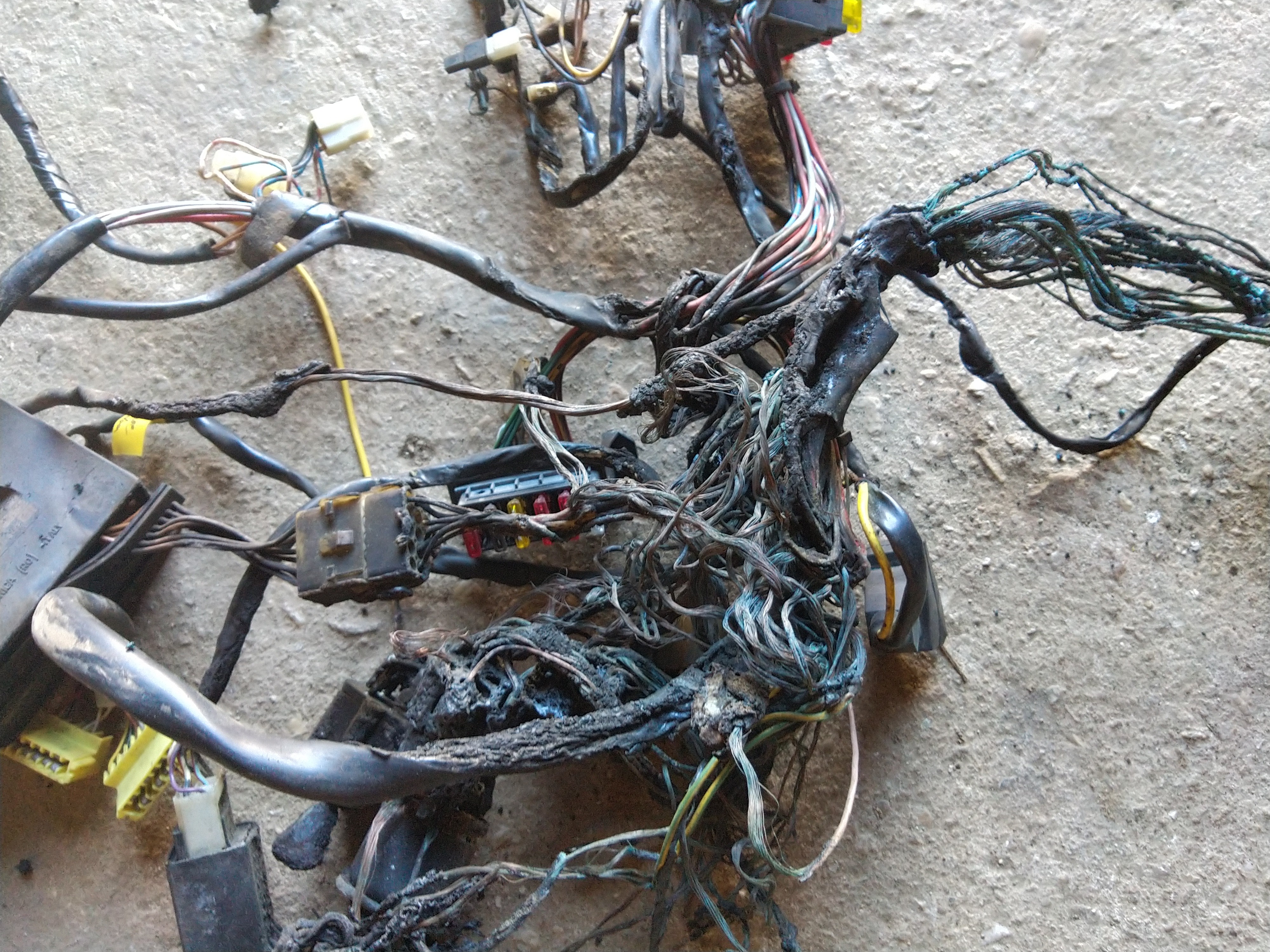

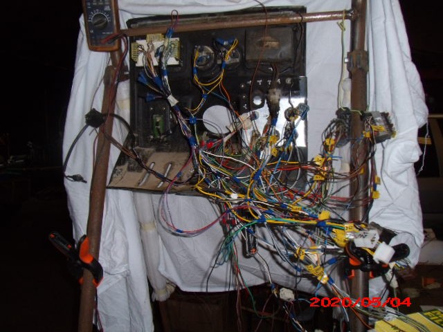

            Actuellement je refabrique les faisceaux electrique d'un tracteur agri que j'ai acheté suite à un départ de feu dans et dessous la cabine.

            • Ah oui bien cramé le faisceau !!
              t'a le schéma ou tu refais les fils 1 par 1 ?
              • Envoyé par phil05 Voir le message
                Je refais fil par fil, il faut tout décoler au décapeur thermique le plastique sans casser un fil, repérer chaque fil et la longueur, tout les boutons de commandes on eux aussi fondus, impossible de savoir à quoi ils servent sans une grosse réflexion.
                Le concessionnaire n'a pas réussi à trouvé le schéma electrique complet, et l'ensemble des faisceaux à refaire du tracteur vaut 3800€ en neuf
                Il ma fallu 100H (50€ de cosses et chaterton) pour refaire les faisceaux et autant pour la dépose cabine le nettoyage la peinture et le remontage qui n'est pas fini.

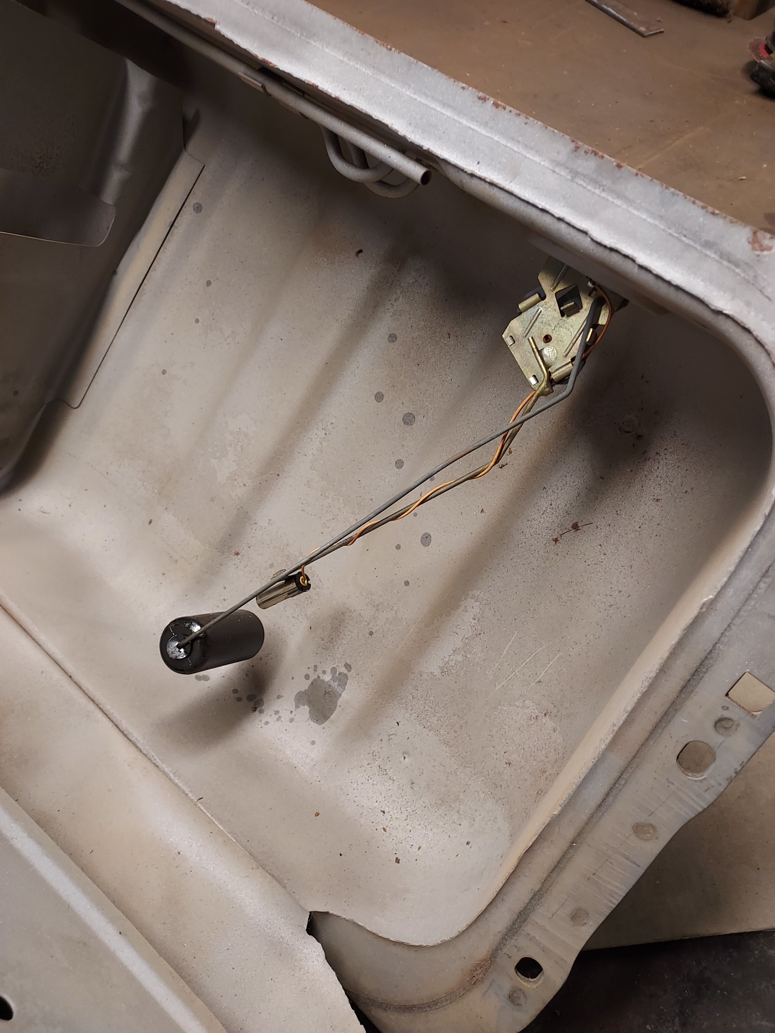

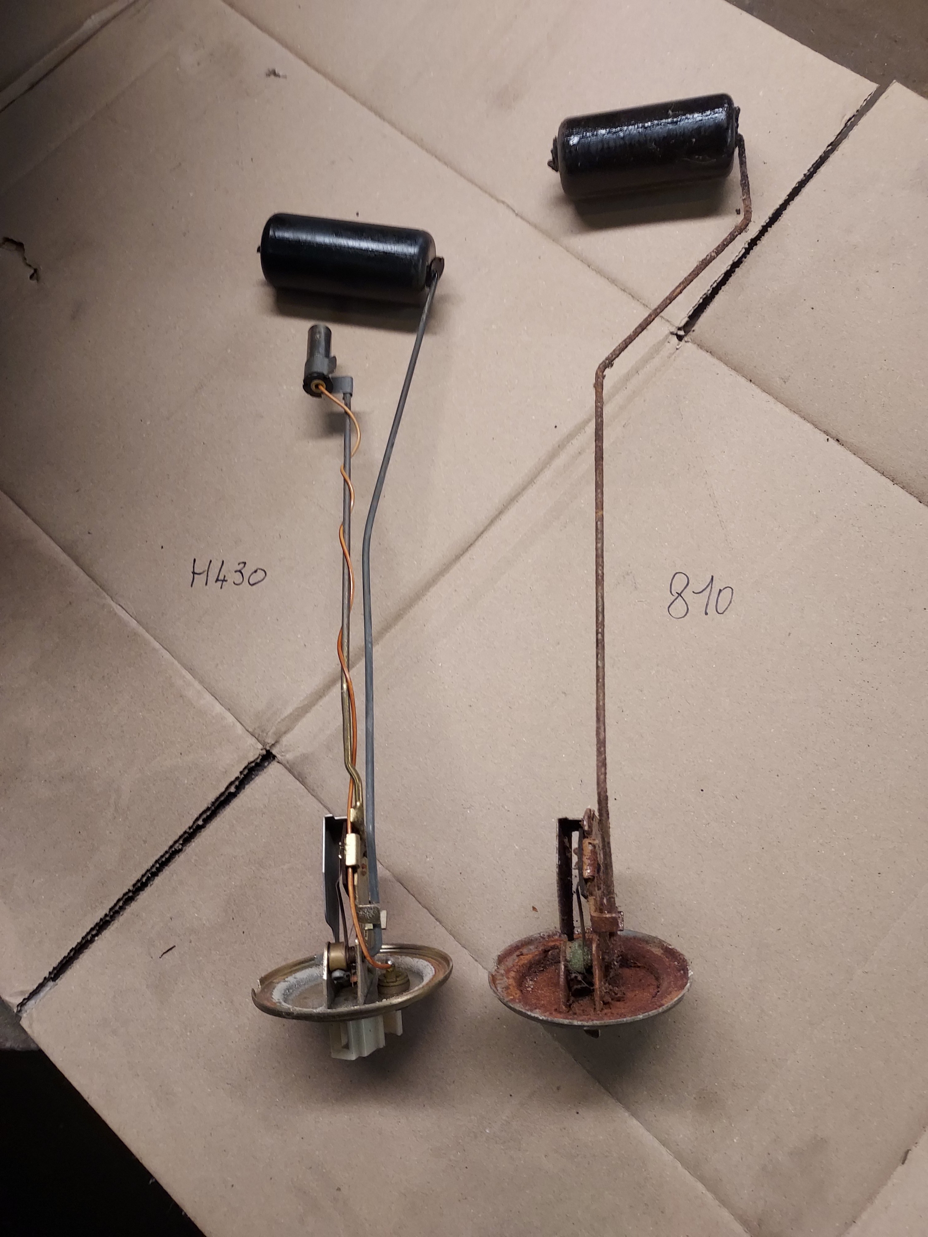

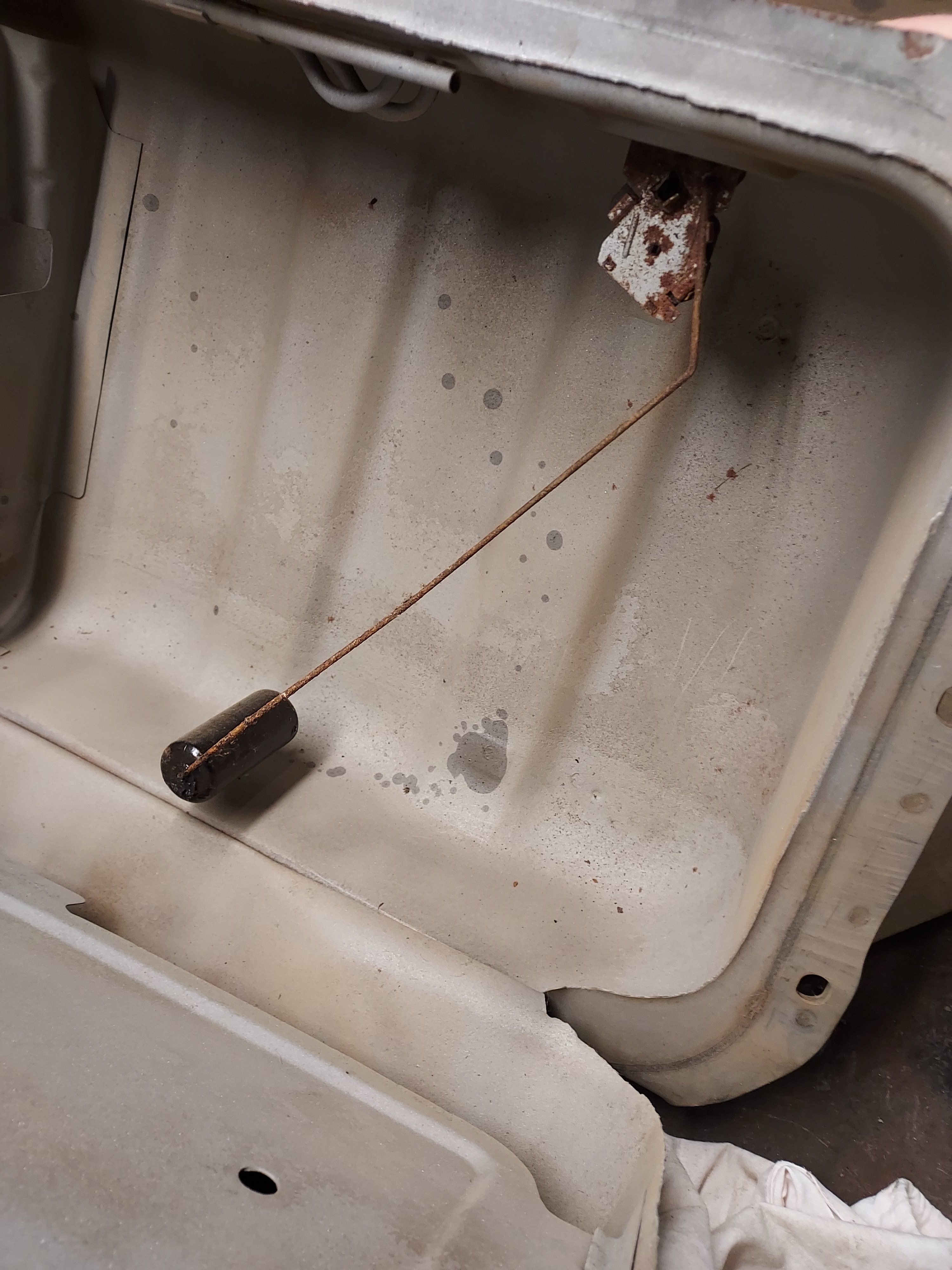

                  J'ai aussi comparé la jauge réservoir d'une H430 mazout et du 810, le réservoir de la 810 étant ouvert façon boite de conserve c'est plus facile.
                  la tige du flotteur est plus courte sur H430 et il y a un capteur pour le témoin lumineux de réserve (pas de témoin lumineux sur ma 810)
                  mais ça va en lieu et place hormis de tordre un peu la tige pour que le flotteur ne touche pas la paroie du réservoir (réservoir plus large sur H430).
                  Le niveau mini ne sera pas bon mais l'essentiel est d'avoir une indication.
                  Au premier plein je regarderai le nombre de litres qu'il faut pour faire décoller l'aiguille, ça me servira d'indication sur le volume de réserve.
                  Prochaine opération refermer et braser le reservoir puis résine interne et peinture extérieur
                  photo 1: comparaison
                  photo 2: jauge H430
                  photo 3: jauge 810

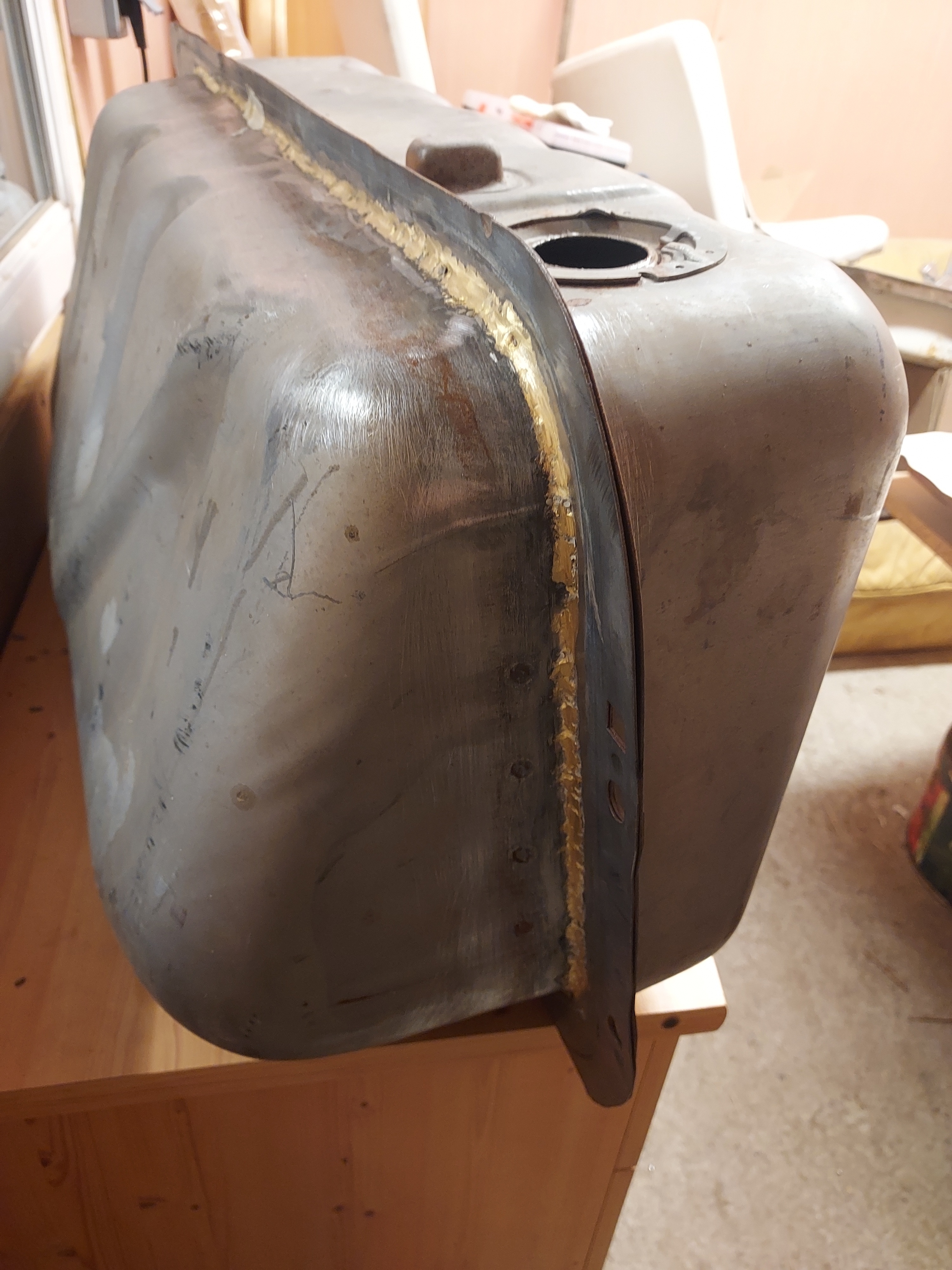

                  • Voici le réservoir fermé à la brasure puis néttoyage à l'acétone, séchage et kit résine Restom EIR 2000

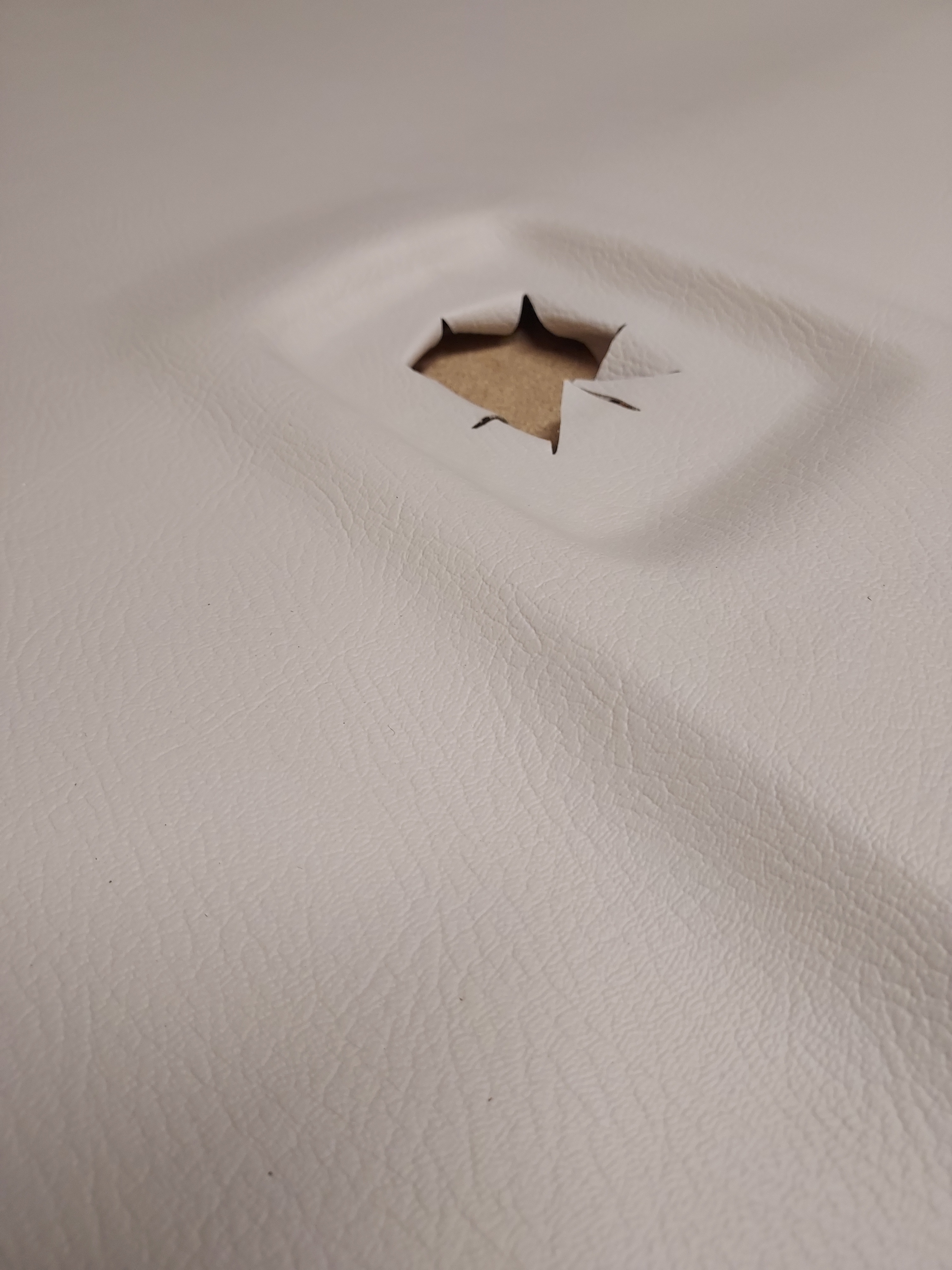

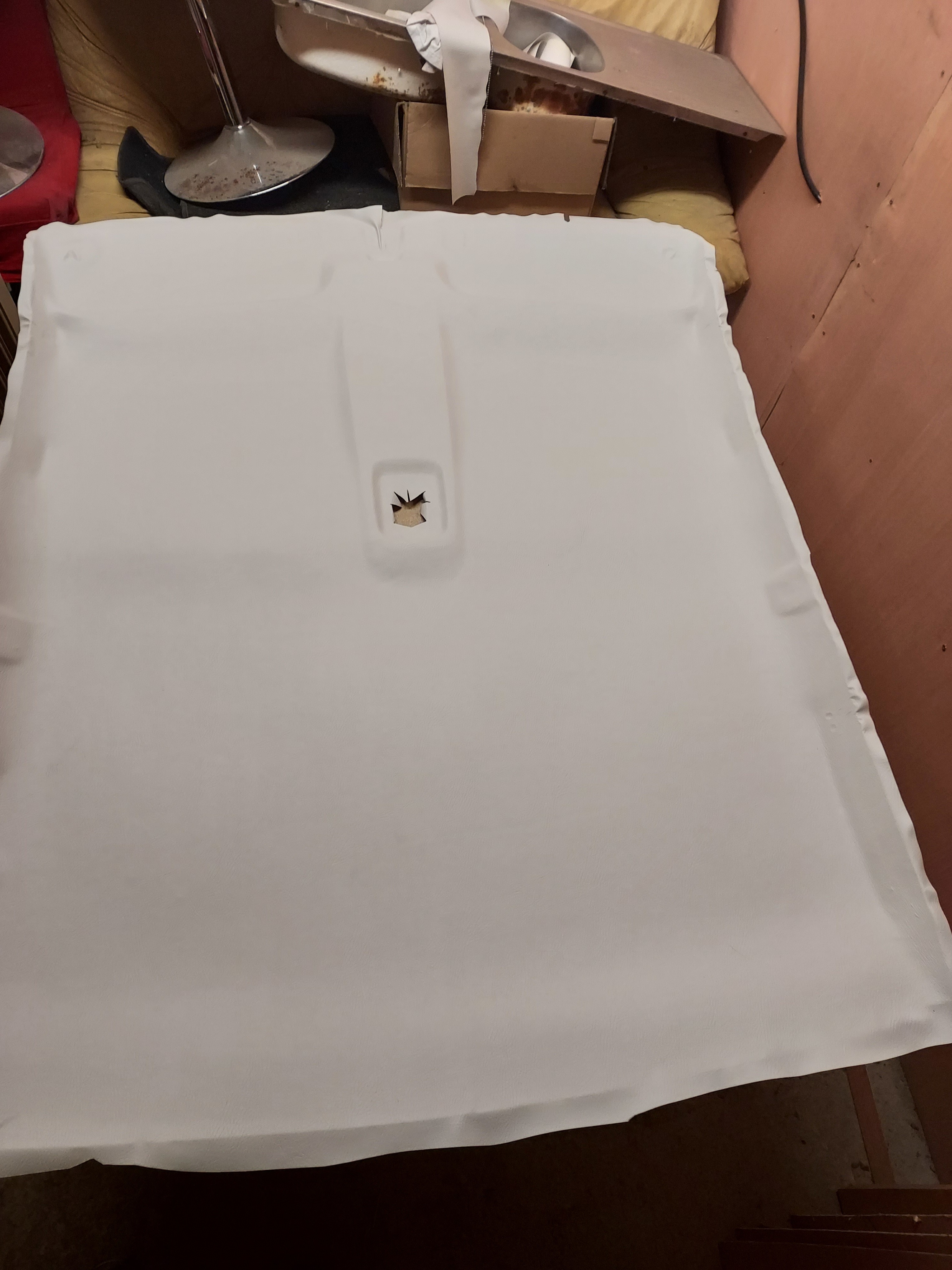

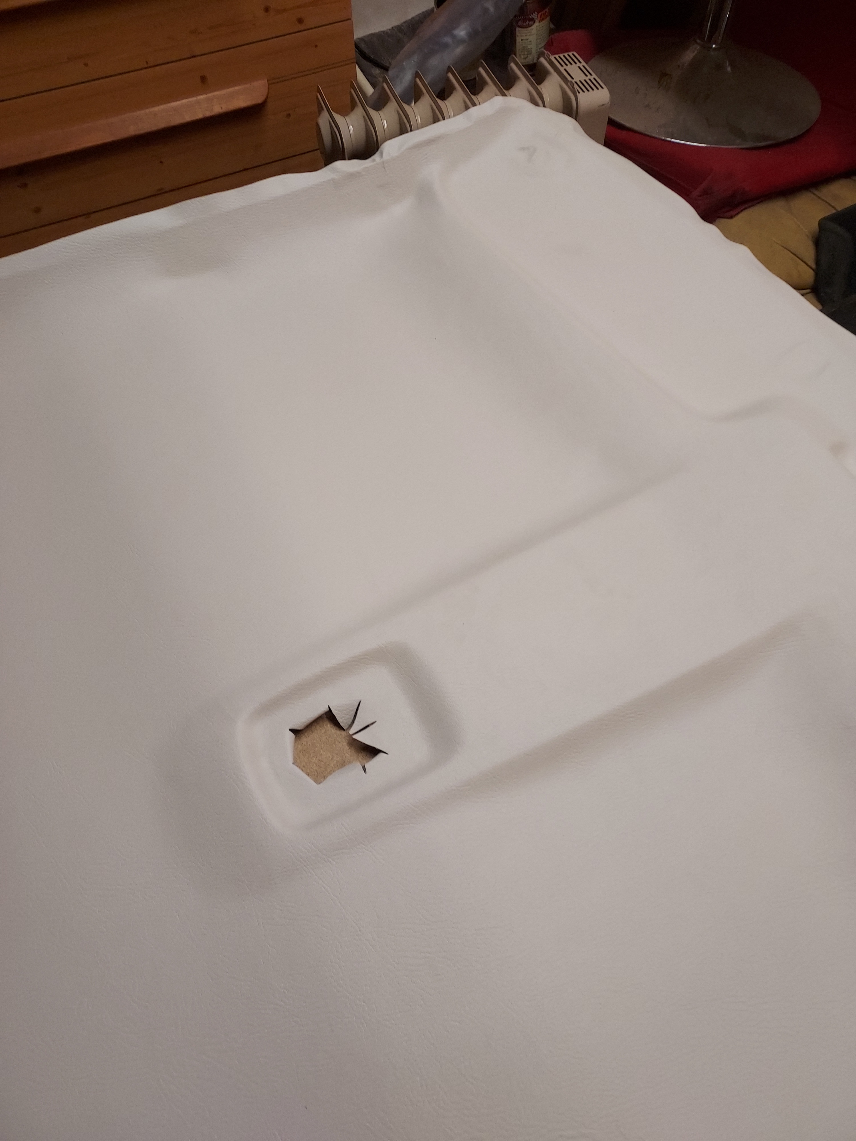

                    J'ai changé la toile collé du ciel de toit , celle d'origine étant cuite avec les années et elle n'avait pas supportée la dépose.
                    C'est la première fois que je refais un ciel de toit de ce type.
                    ponçage de la vieille colle sur la garniture, acétone, séchage
                    Hier encollage de la garniture et de la toile neuve
                    une fois la colle sèche au touché, le cafè avalé la clop fumé les mains bien lavées on pose la toile (mieux vaut être deux)
                    Photo une fois fini car pas la tête à ça pendant l'opération, il reste les bords à coupé soit comme à l'origine au ras de la garniture soit à encoller sur l'extérieur de la garniture.
                    Il n'y a qu'un pli qui c'est formé à l'emplacement du rétroviseur, j'ai dû découper la toile pour avoir une finition correct.
                    C'est caché par le retro au montage final

                        Pour le ciel de toit je suis satisfait, j'appréhendai ce moment, j'ai acheté la toile il y a un an (comptoir de la carrosserie) elle est épaisse mais relativement malléable pour être encollée.
                        Coût de la toile et de la colle, 110€ c'est raisonnable.
                        Je pense me resservir du même type de toile pour les 100A , ce n'est pas collé mais tendue sur arceaux il y aura un peu de couture à faire, j'improviserai le moment venu.
                        Le réservoir c'est le troisième que je fais, c'est plus facile

                        • Bravo ! Sacré truc le ciel de toit et blanc en plus…
                          le réservoir, sans déformation
                          pour la sonde, si je comprends bien : une fois vide, ta jauge ne sera pas à 0?
                          tu ne pouvais pas aller dans l’autre sens pour le compromis?
                          Genre : vide précis et plein affiche 3/4
                          pour éviter le coup de la panne
