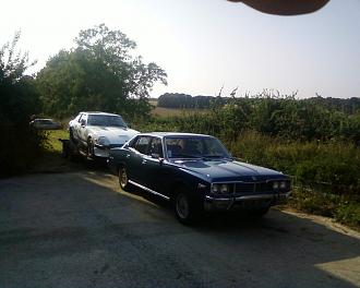

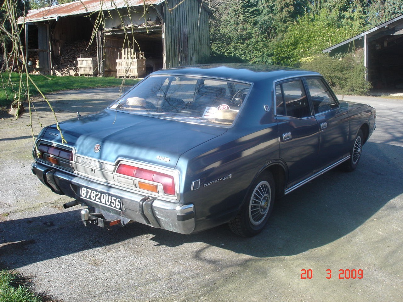

        Je veux pouvoir la conserver longtemps encore et la transmettre à mes enfants comme mon regretté père l'a fait avec sa 220C pour moi.
        La 220C de 1976 qui roule encore très bien et est dans un bon état de conservation.
        Sur la 2ème photo c'était le départ pour le CT de ces deux voitures, pas besoin de vous décrire l'étonnement des gens au vu d'un tel attelage

        fou de datsun
          Ce convoi a de la gueule !!!
          Si c'est pas un amoureux des Datsun ça...

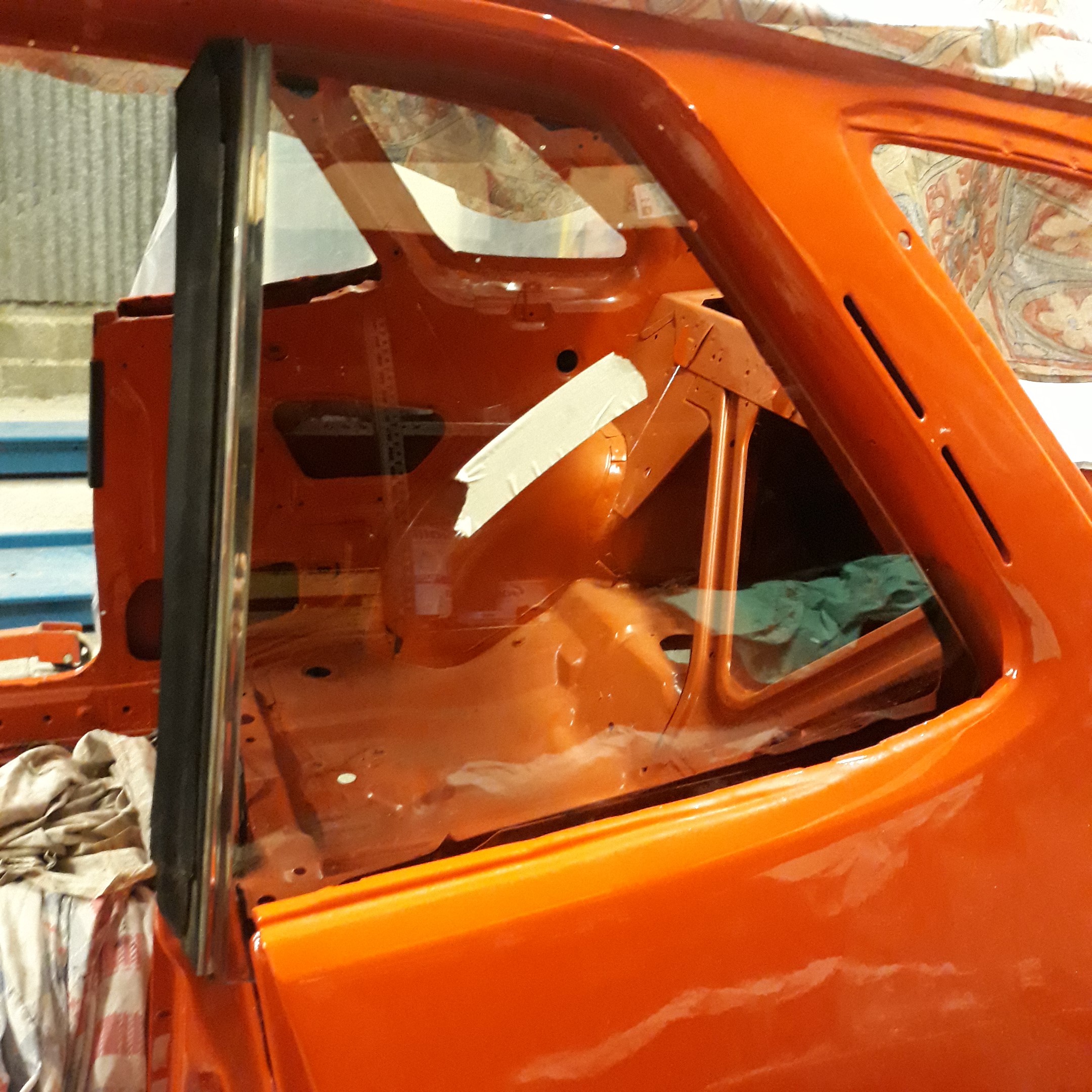

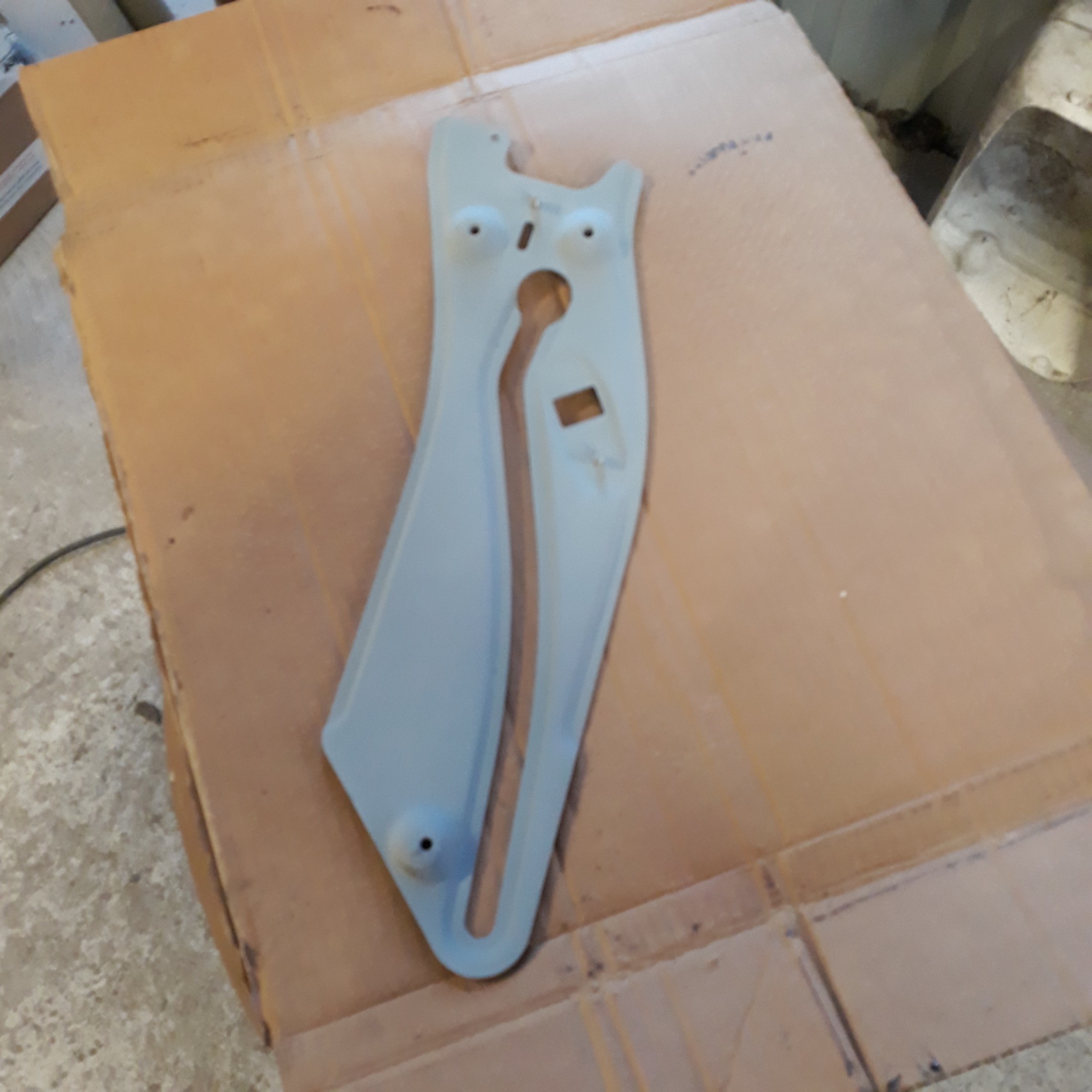

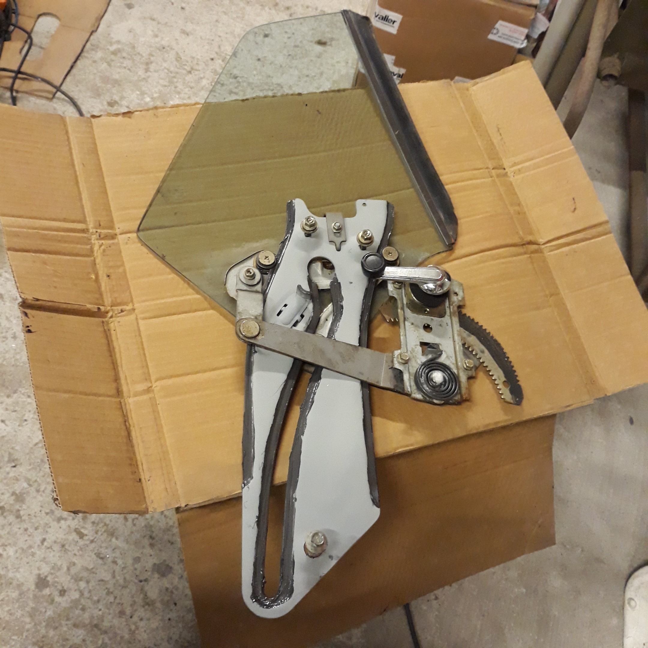

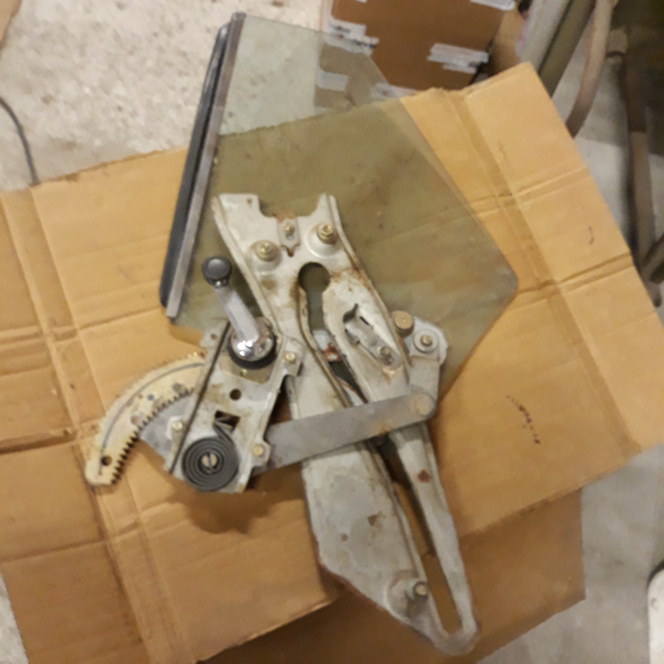

          j'arrive à prendre un peu de temps pour faire avancer le remontage.
          nettoyage, peinture graissage puis remontage des vitres mobile arrière

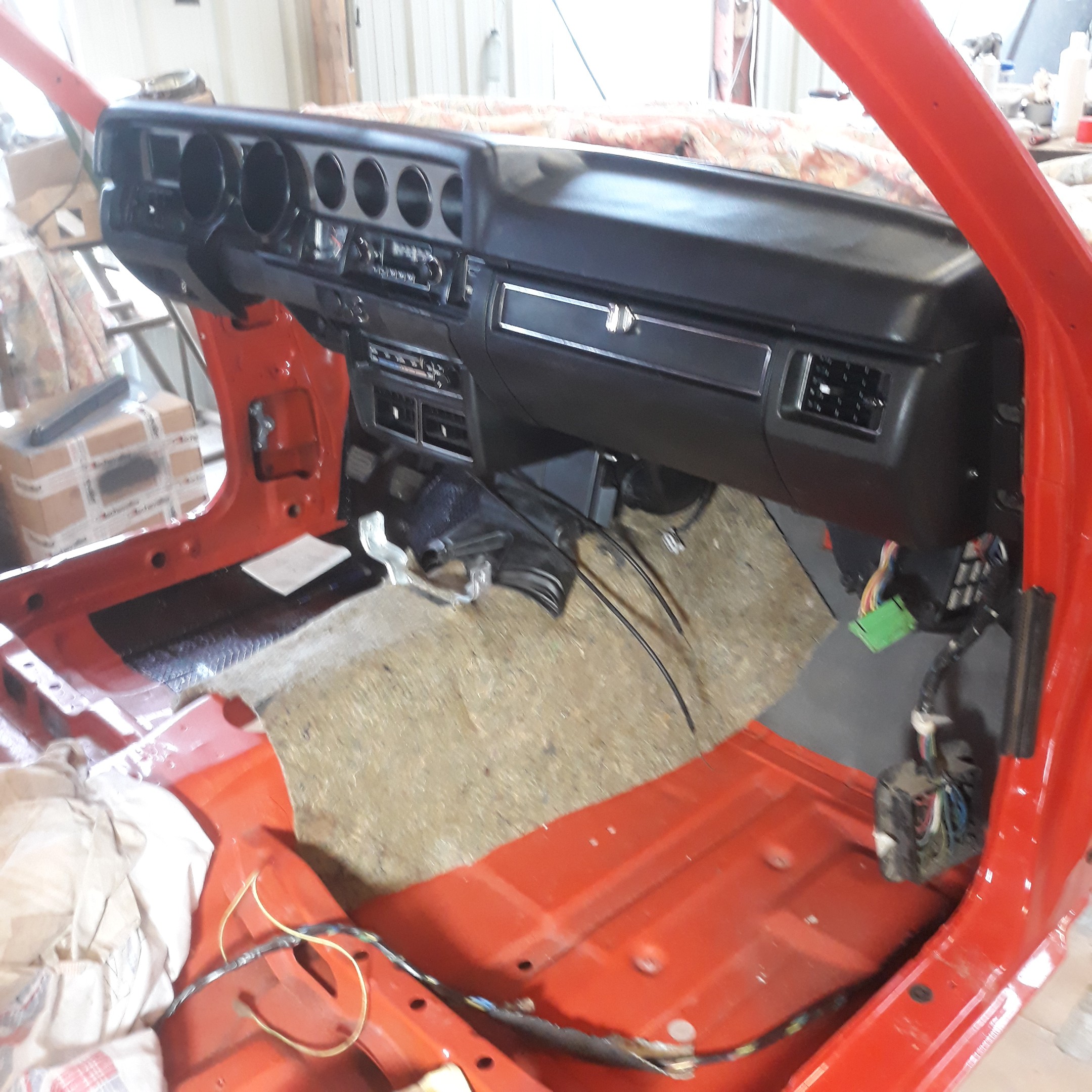

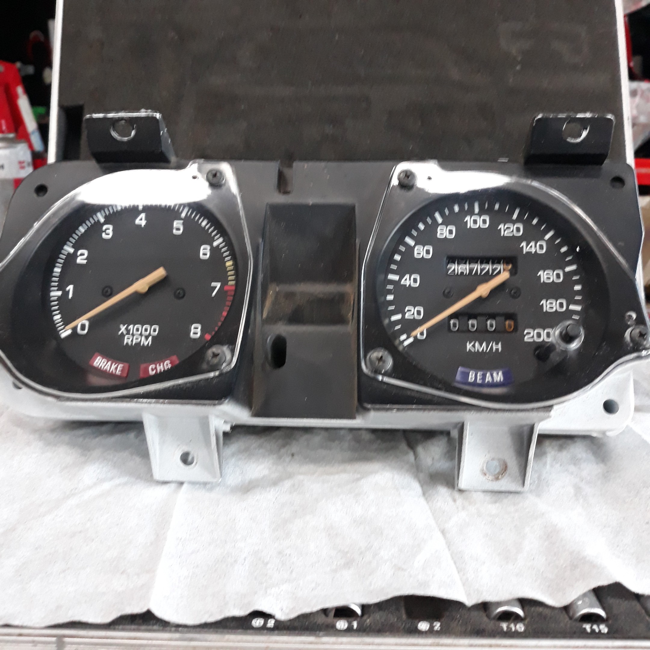

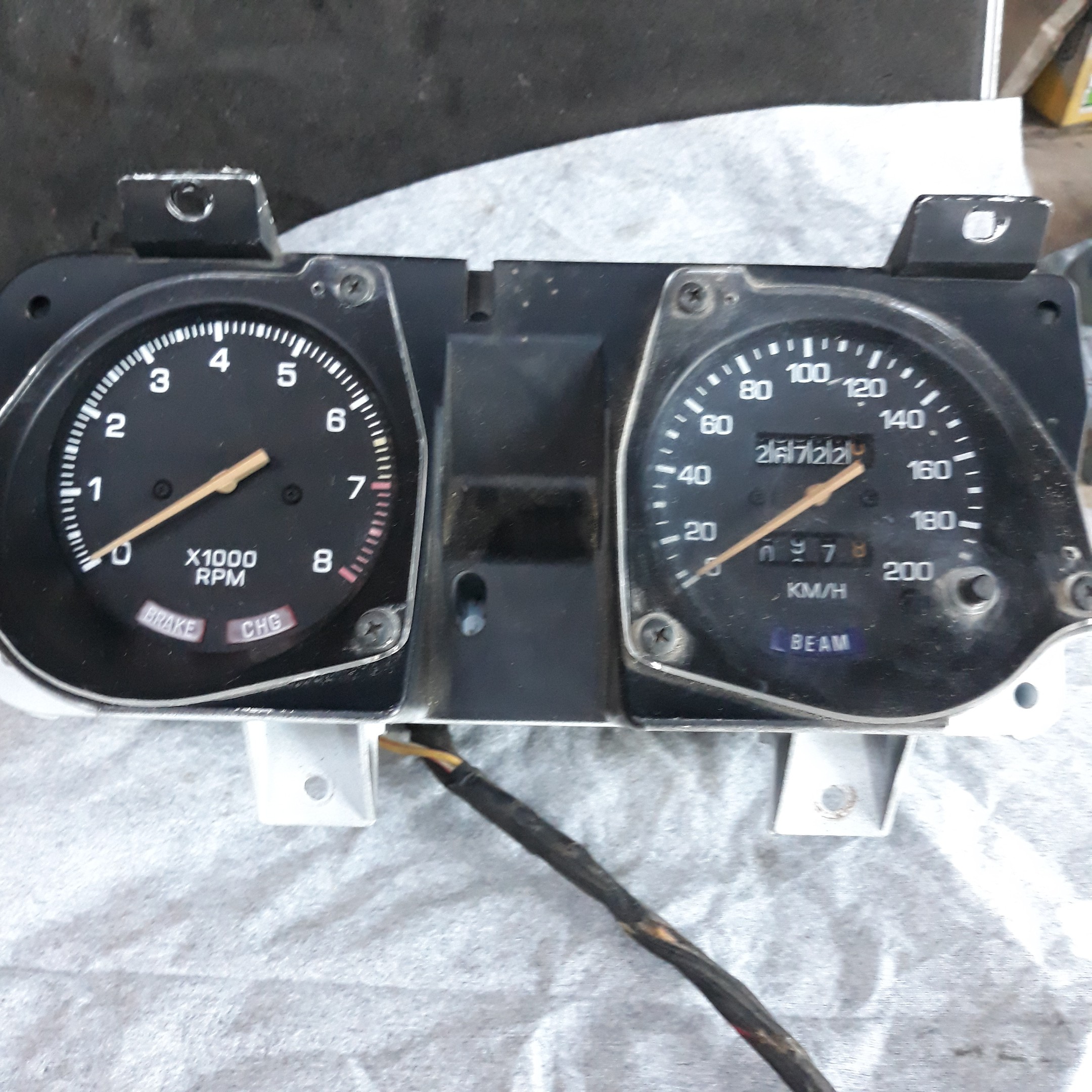

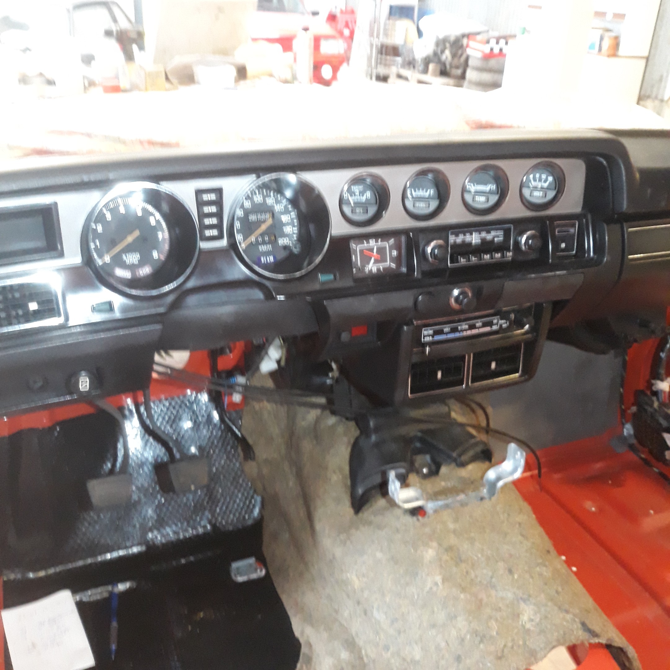

          démontage complet de la planche de bord pour tout néttoyer et repeindre la partie tôle du dessus puis remise en place sur l'auto

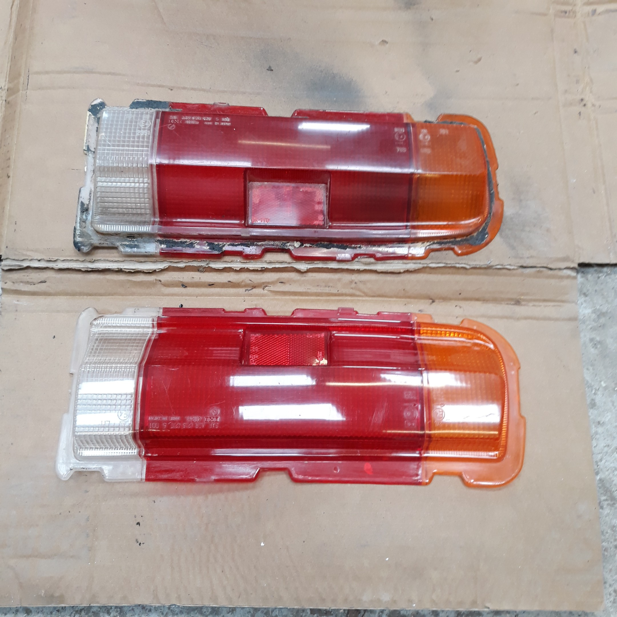

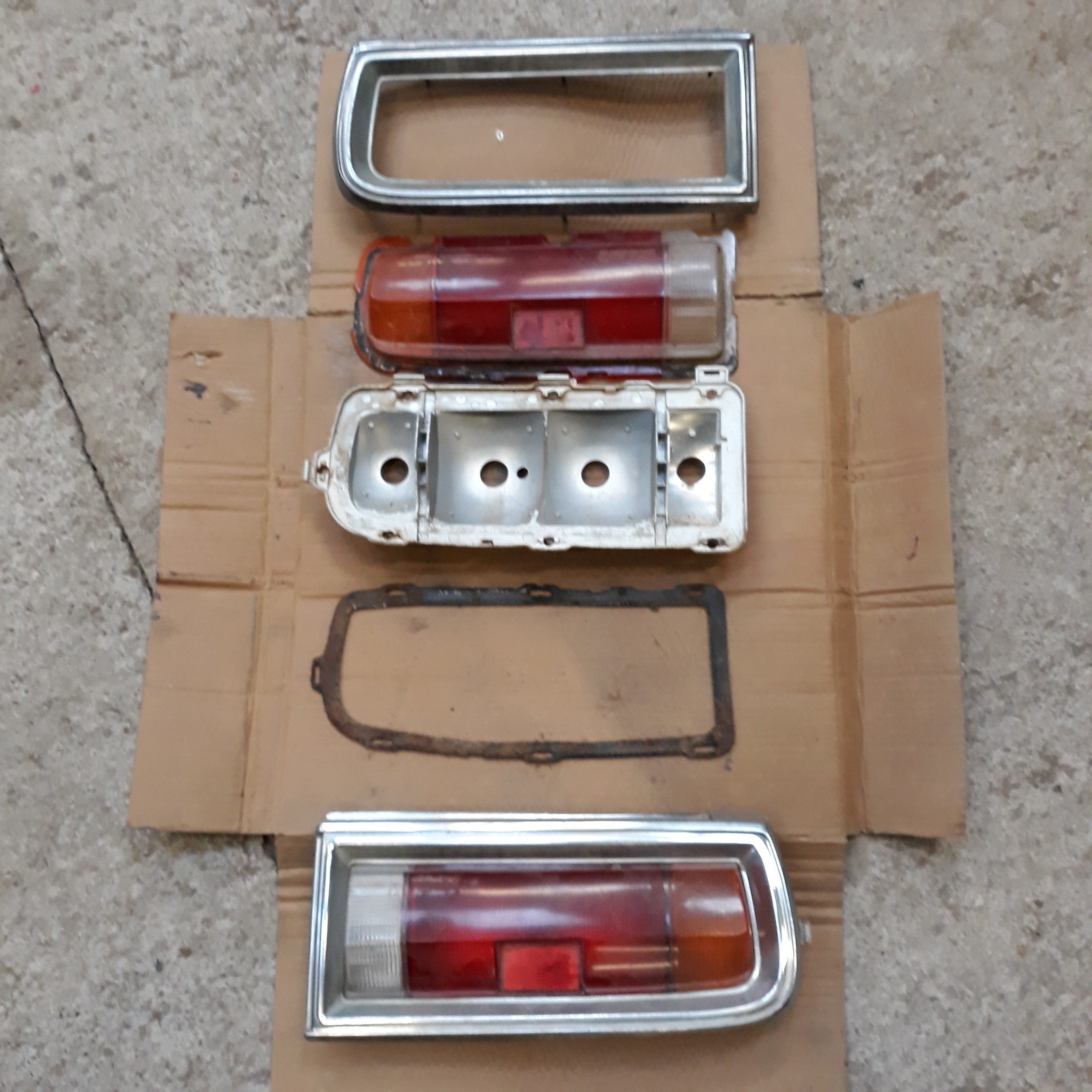

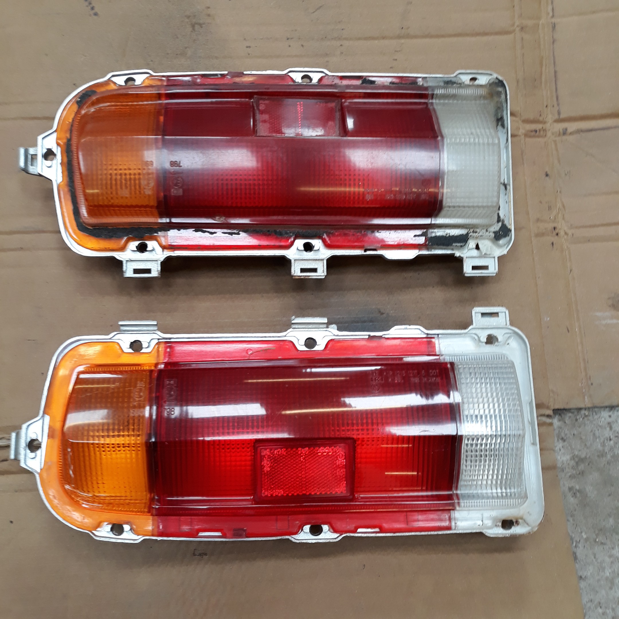

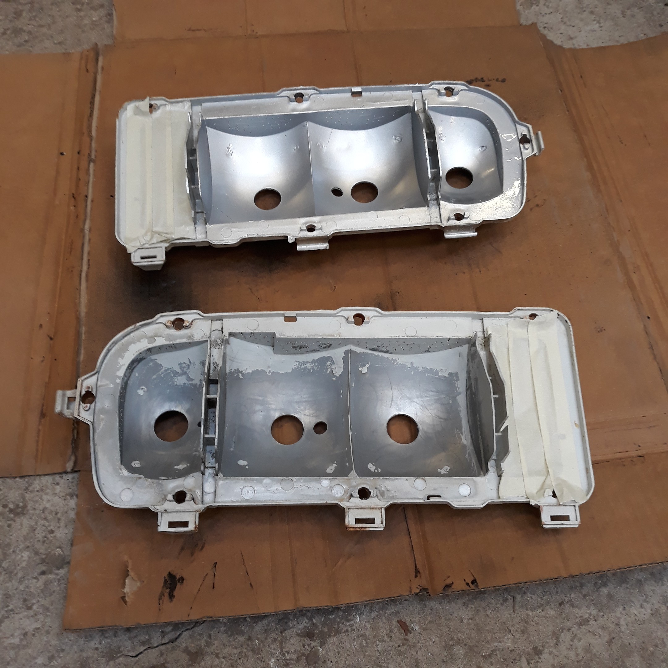

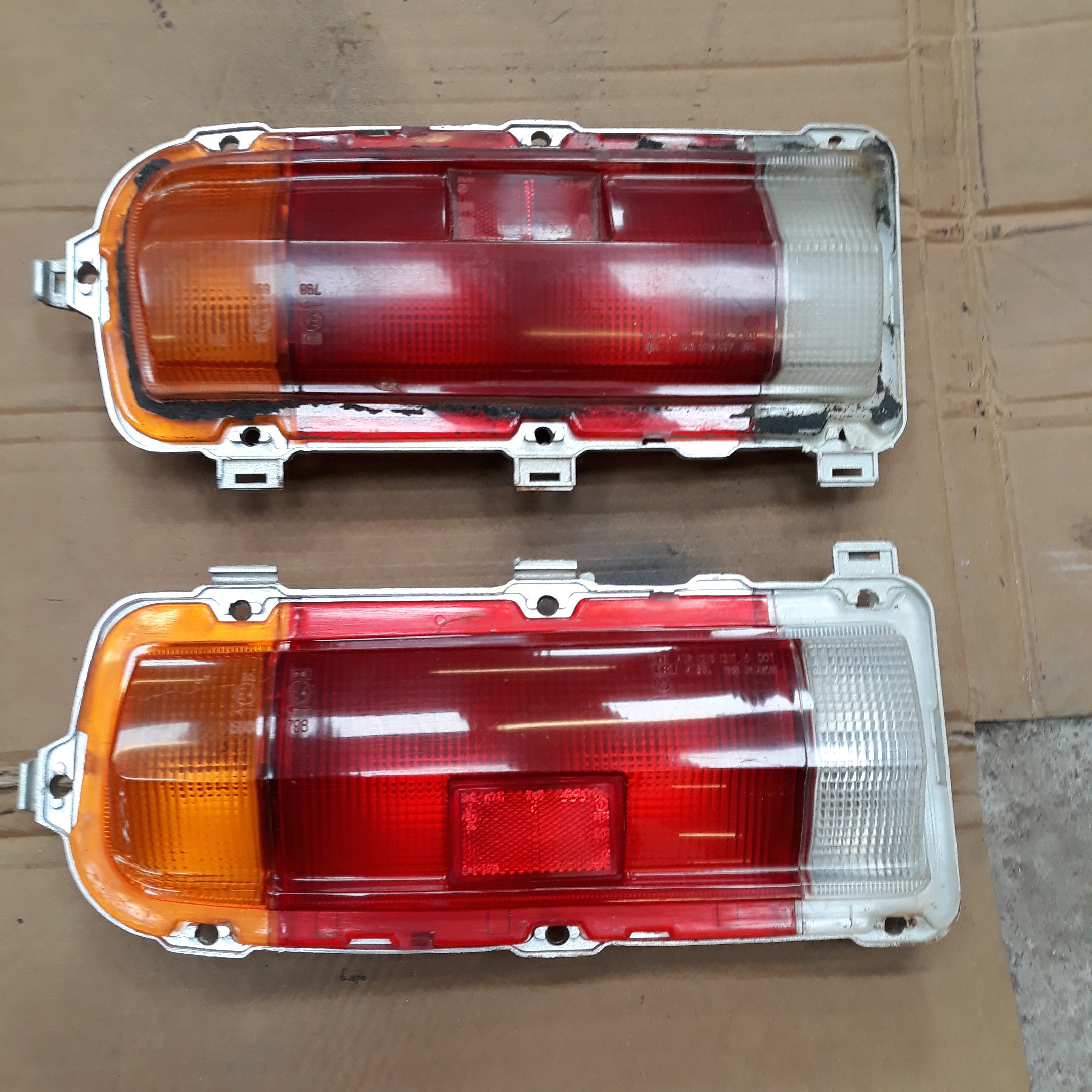

                  Rénovation des feux AR
                  Sur la dernière photo seul celui du bas est rénové

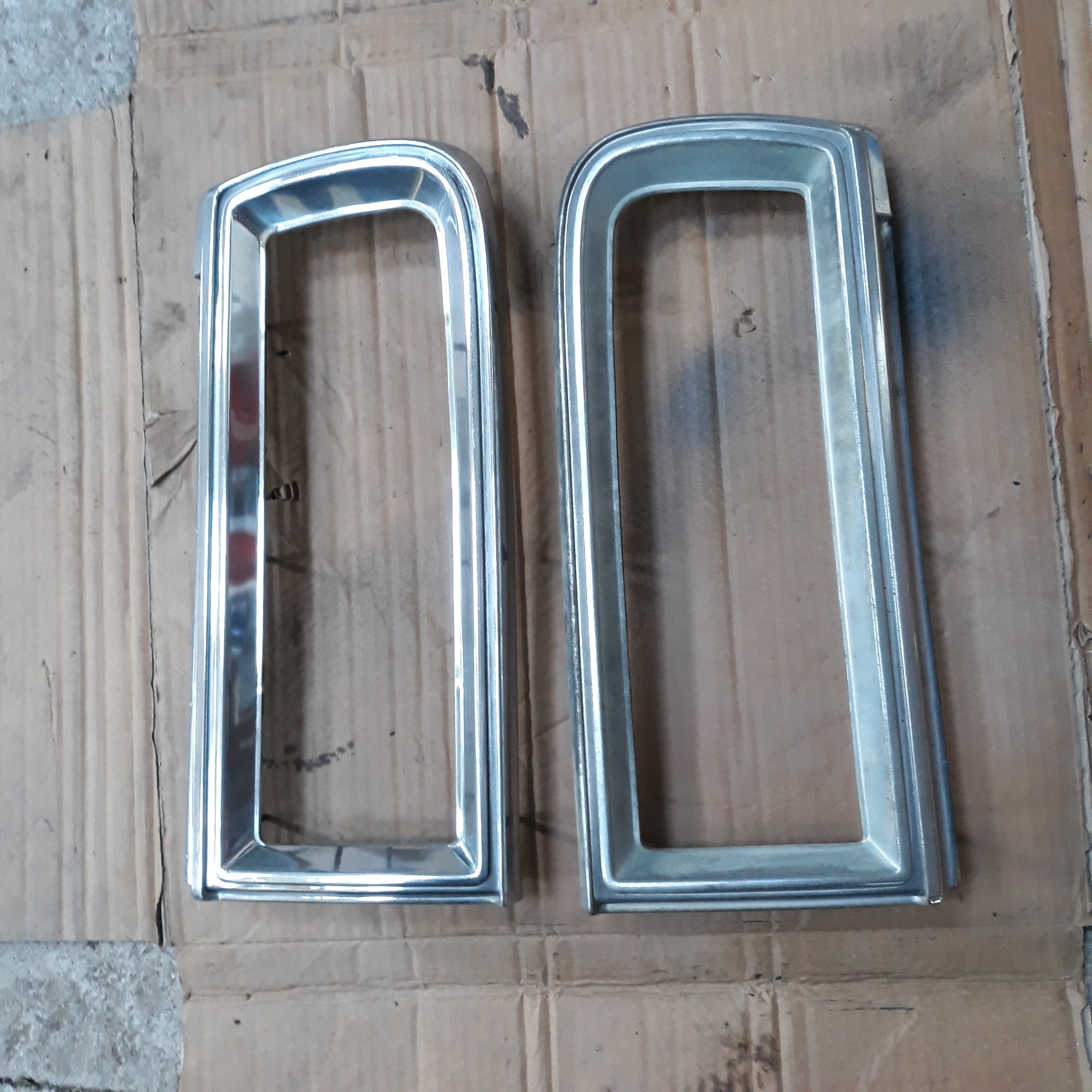

                  • Envoyé par benoit Voir le message
                    Rénovation des feux AR. Sur la dernière photo seul celui du bas est rénové
                    Comment as tu le fait Benoit stp ?
                      Le feux se démonte en 3 parties plus le joint, c'est déjà plus facile.
                      Pour refaire la partie réfléchissante grise il suffit de bien préparer pour l'accroche de la peinture, puis un coup de bombe de
                      peinture jantes "gris argenté"
                      Pour la partie extérieur du cabochon coloré, un peu d'huile de coude avec une pate à polir type "belgom" ça enlève les micro rayures et la poussière
                      qui si est incrusté, une simple brosse à dents permet de faire au niveau des inscriptions gravées sur le feux sinon cette partie
                      reste sale et terne.
                      Reste à faire le joint d'étanchéité car c'est introuvable pour 810, je vais voir si ceux de 280ZX peuvent être modifiés
                      pour faire dans le facile et le cerclage chromé à polir puis peindre la partie noire comme l'origine.

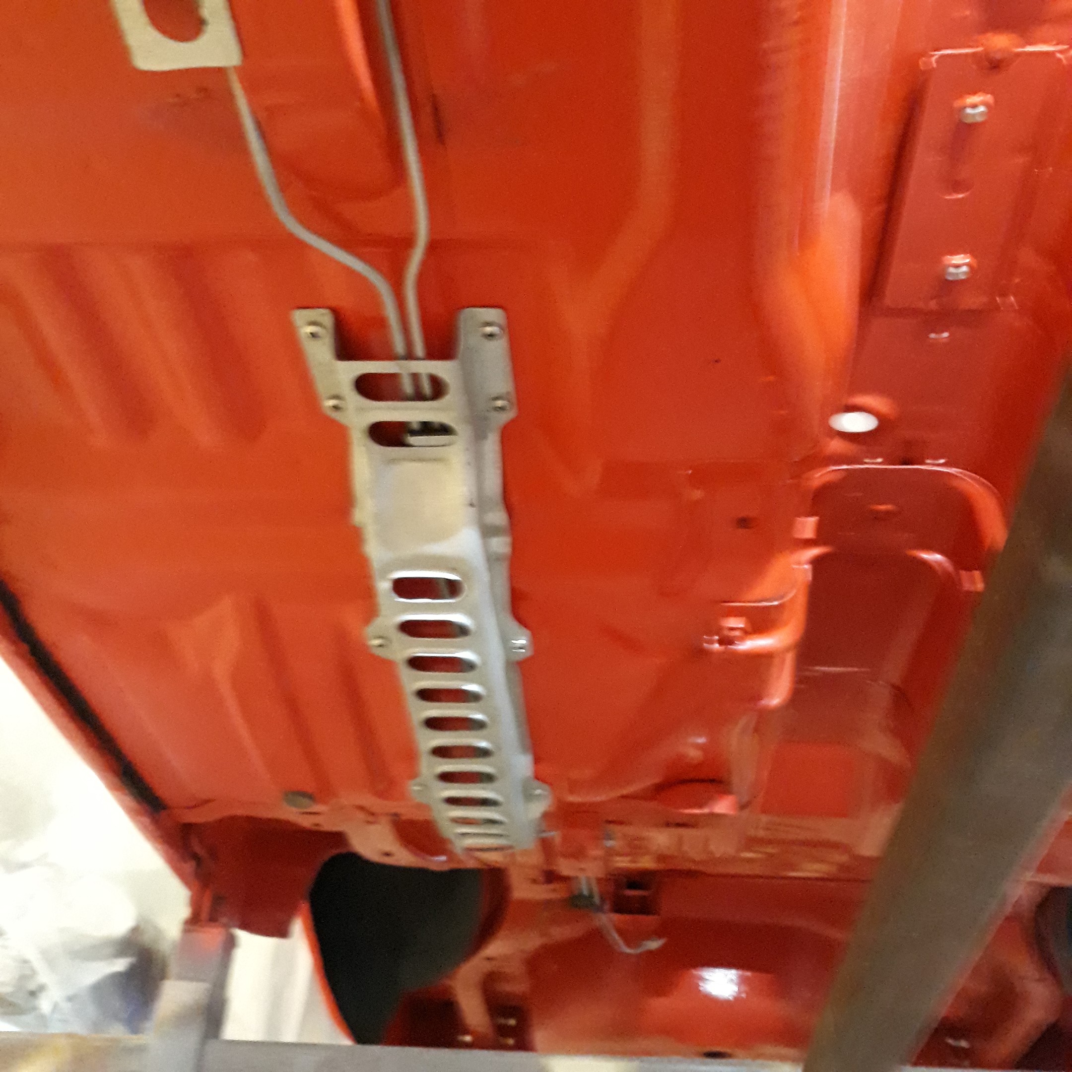

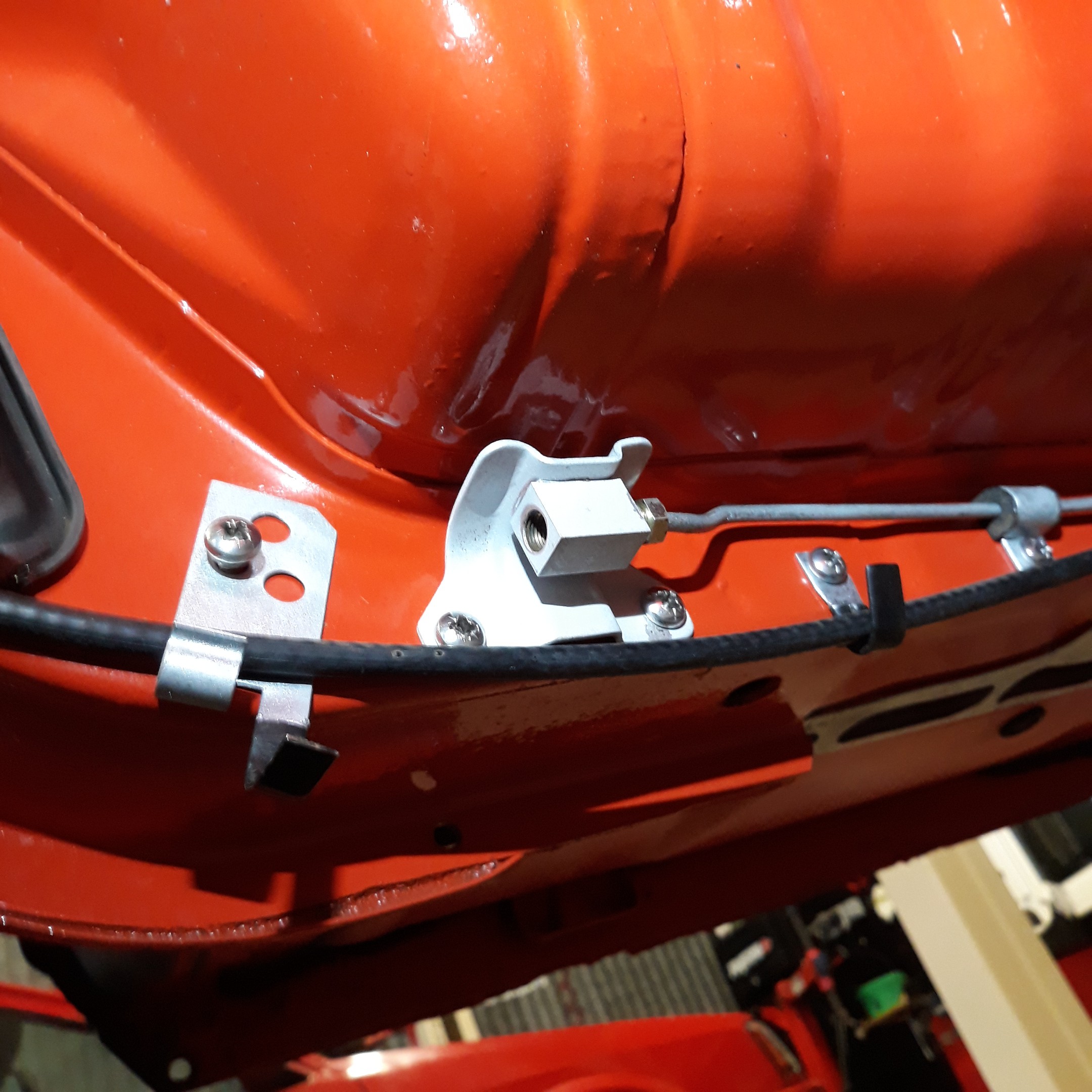

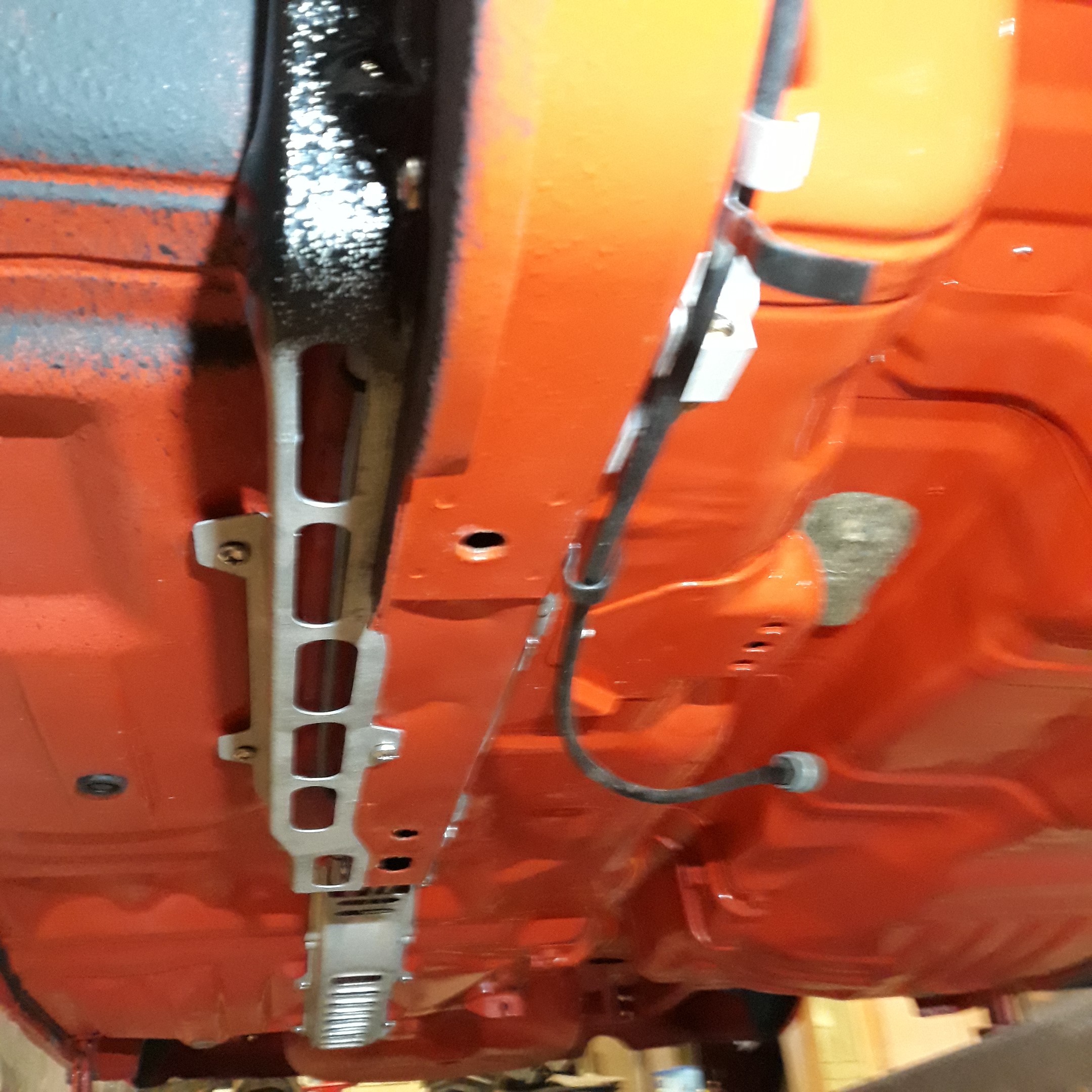

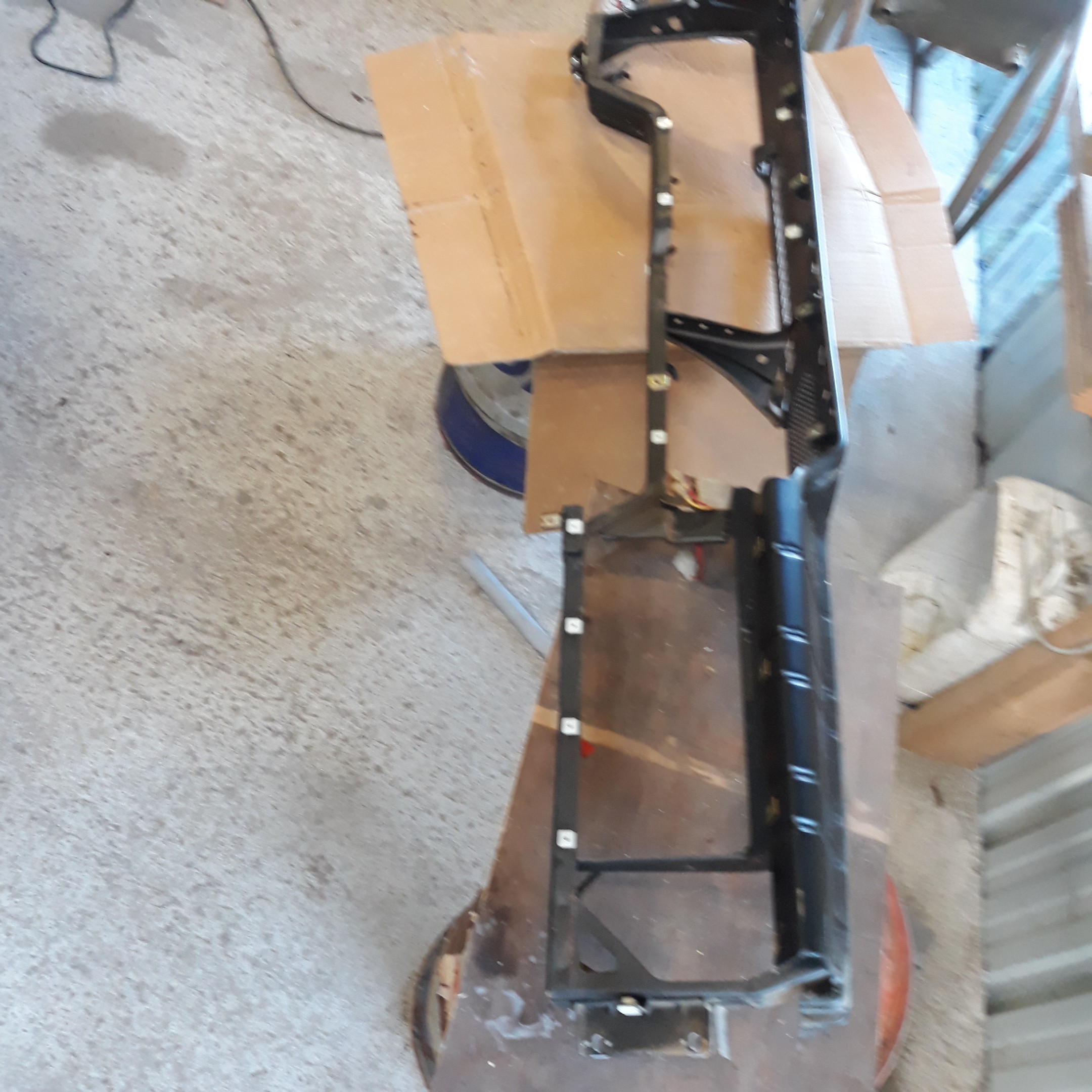

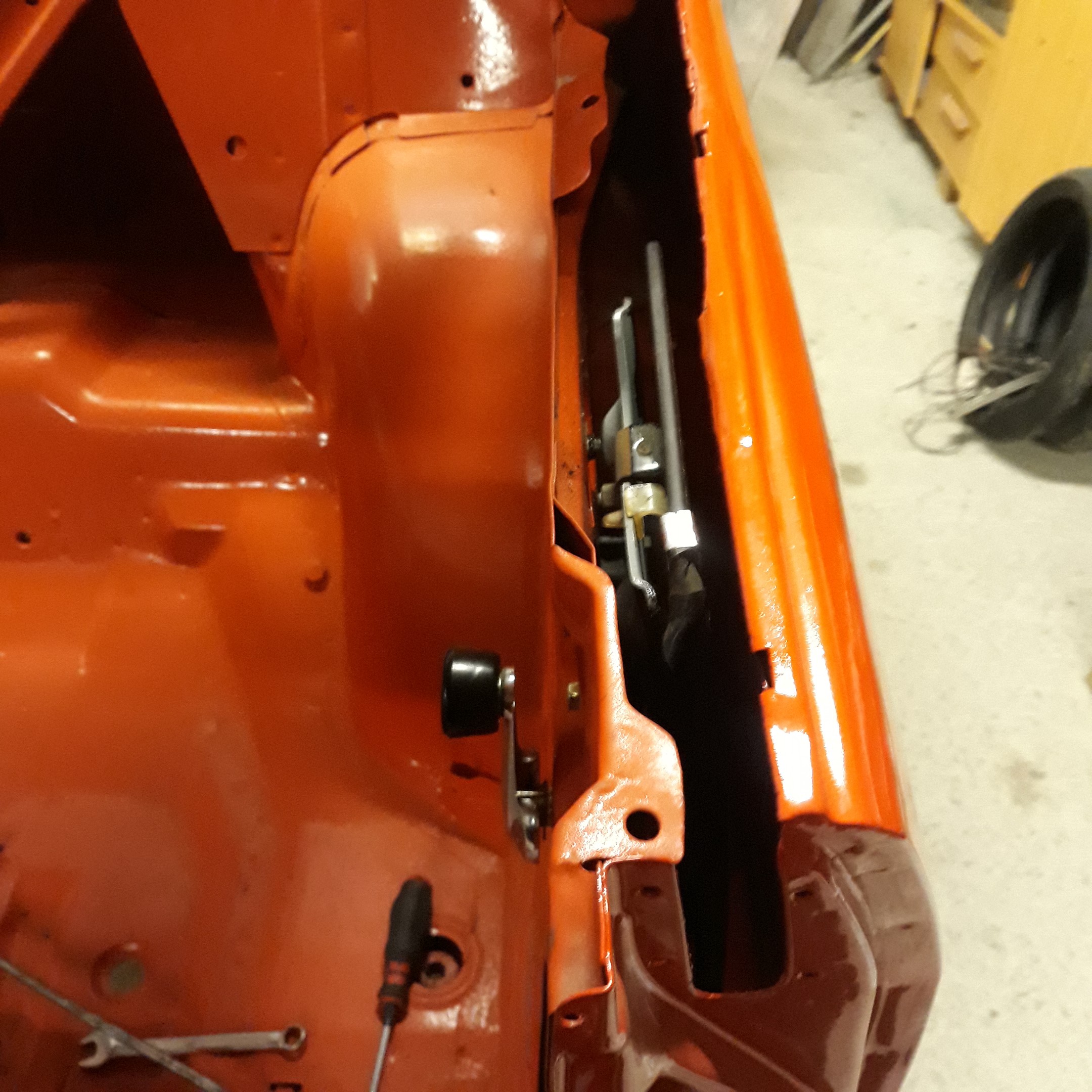

                        Repositionnement de la canalisation de carburant après nettoyage et galva à froid et
                        refabrication du tuyau de frein en acier avec une protection plastique et peinture galva pour le look.
                        les carters de protection ont été galvanisées à chaud.
                        les vis sont en inox dimension 6.3x16 , celà compense le jeu dû à la rouille, toutes les vis peuvent être serrées correctement.
                        Prochaine étape: finir toutes les canalisations rigides de freins et embrayage du compartiment moteur

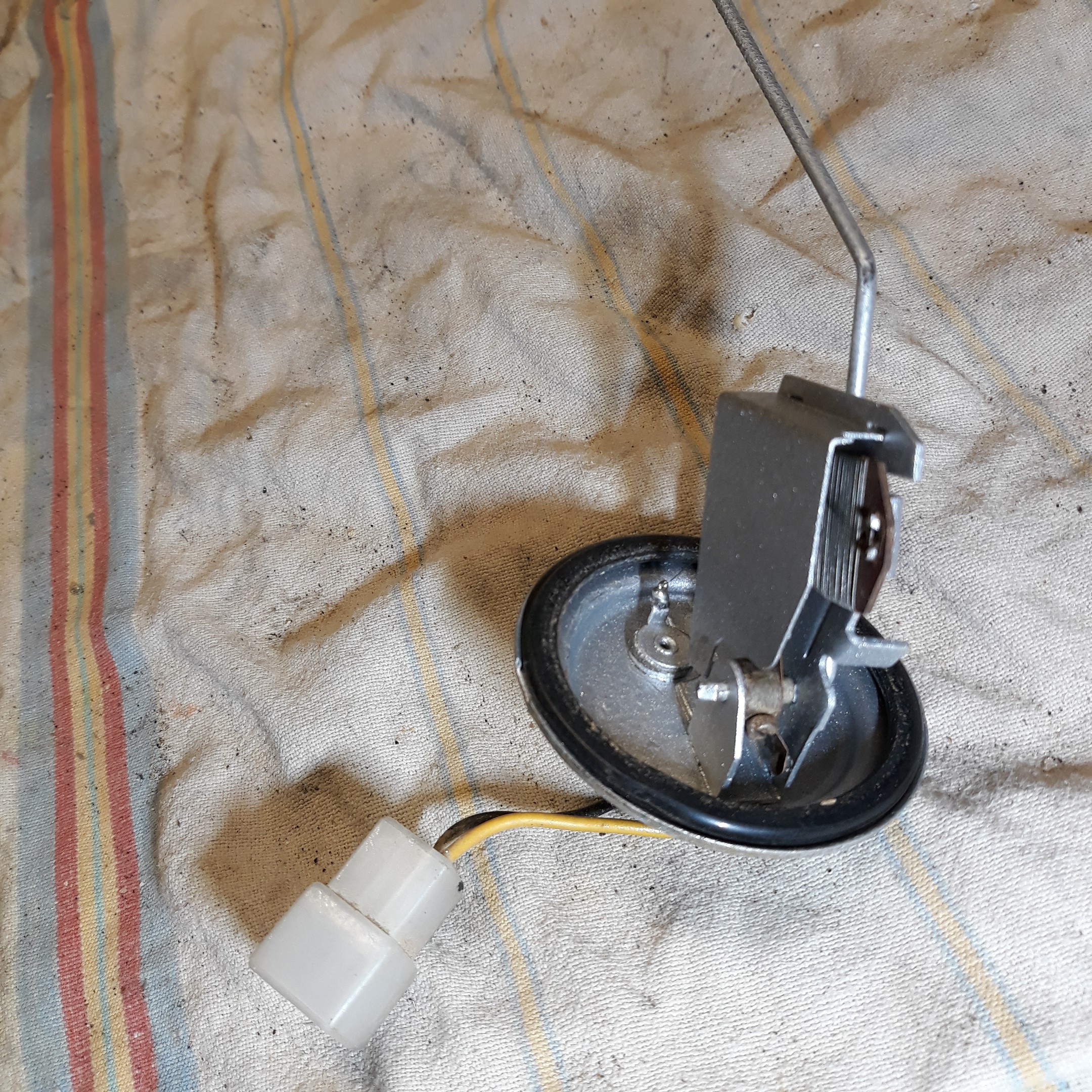

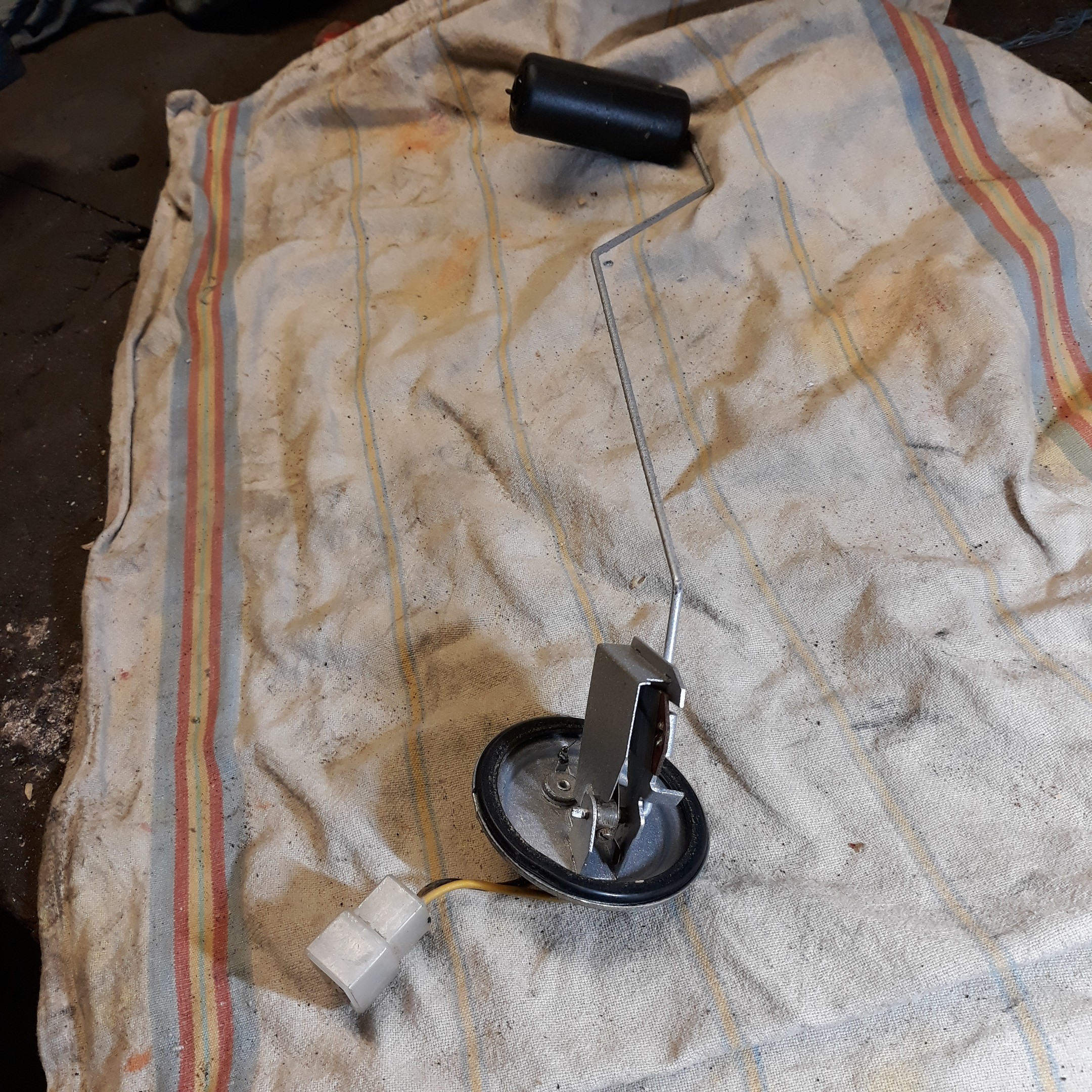

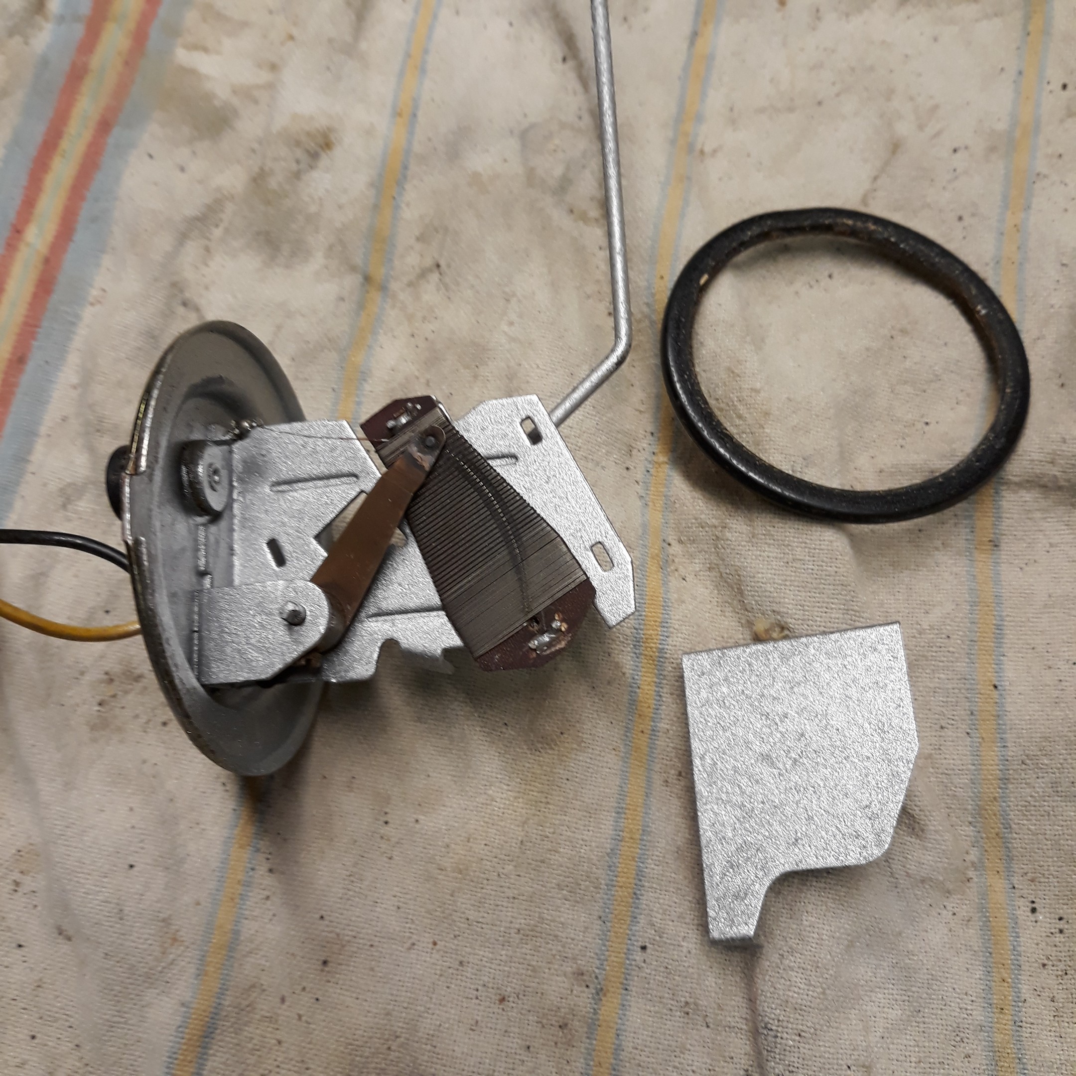

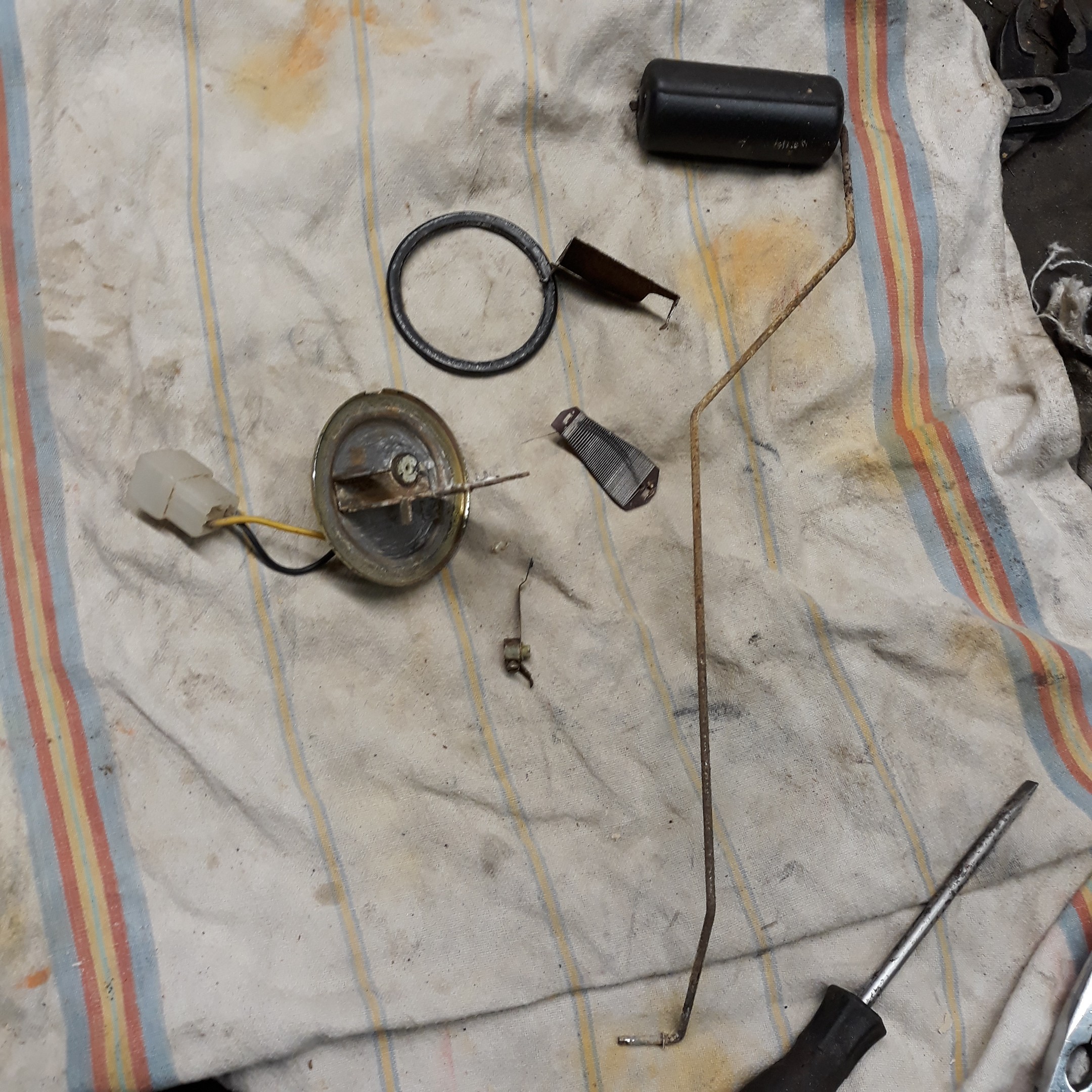

                          j'ai aussi refais la jauge à carburant, démontage, sablage, galva froid, controle de la résistance et remontage

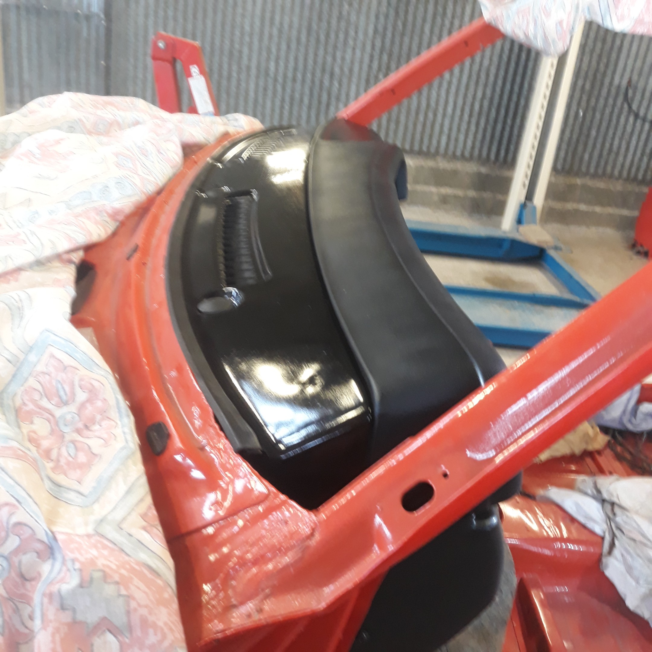

                          je dois ouvrir le réservoir pour le sabler avant de mettre une résine, le soucis c'est que je n'ai plus d'oxygène pour mon chalumeau et que c'est impossible d'avoir une recharge sans un contrat
                          il faut que je trouve un plombier qui me dépanne
