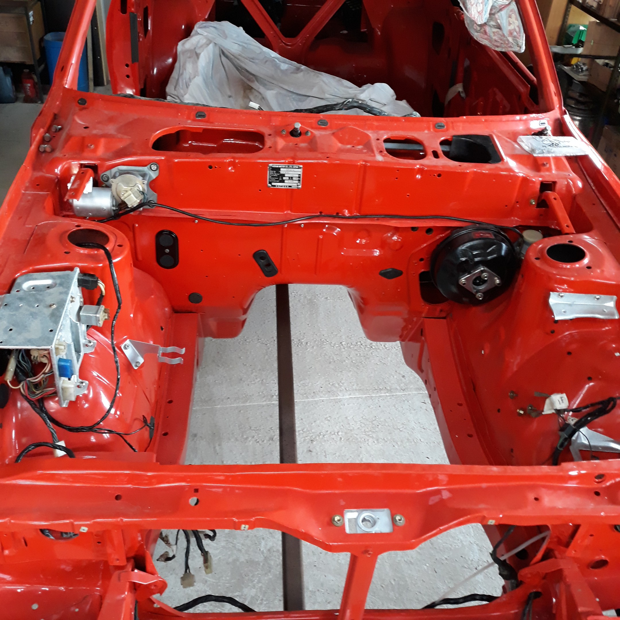

          J'ai commencé à refaire le faisceau du compartiment moteur, le chatertone d'origine était dégradé, c'est pas dur à faire mais c'est long.

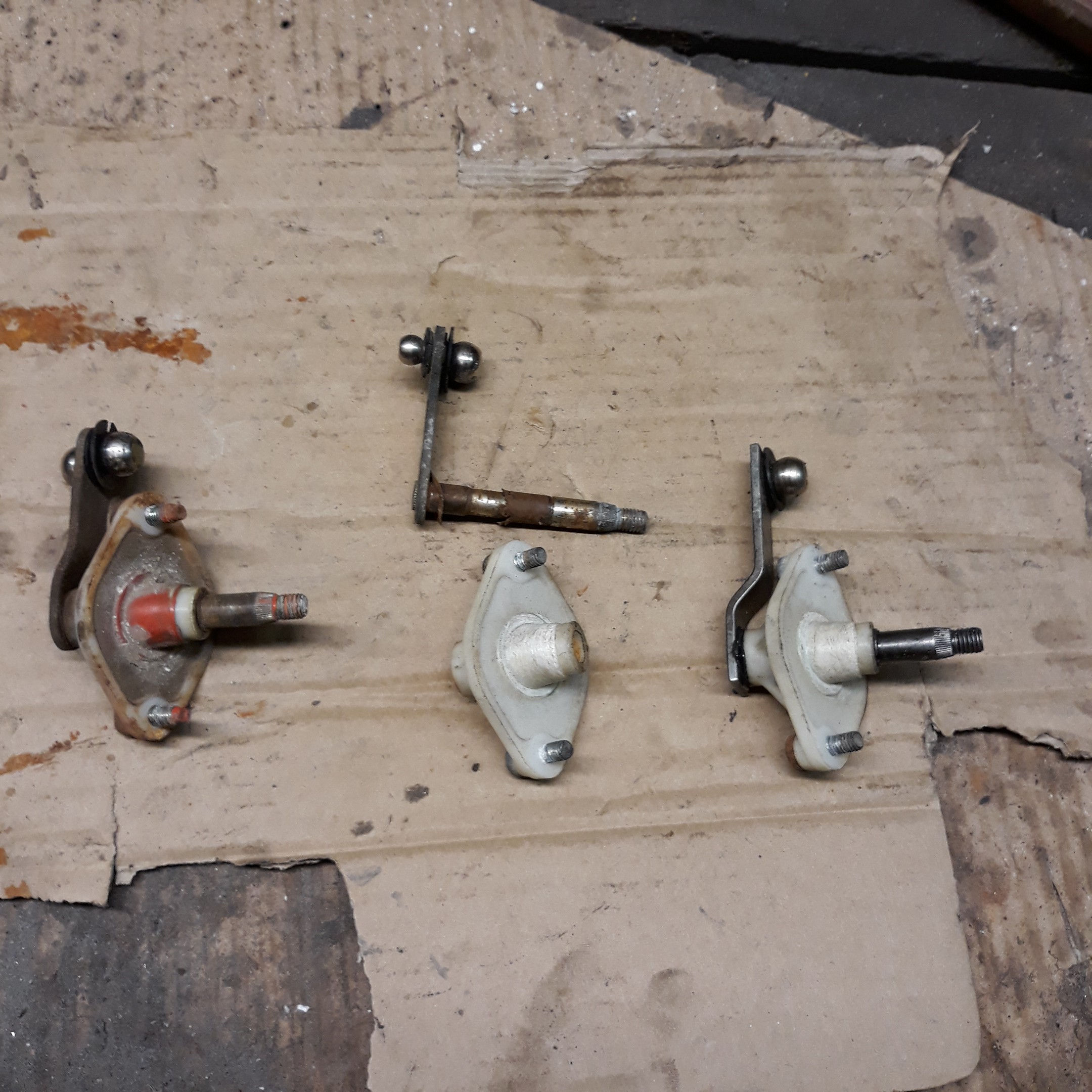

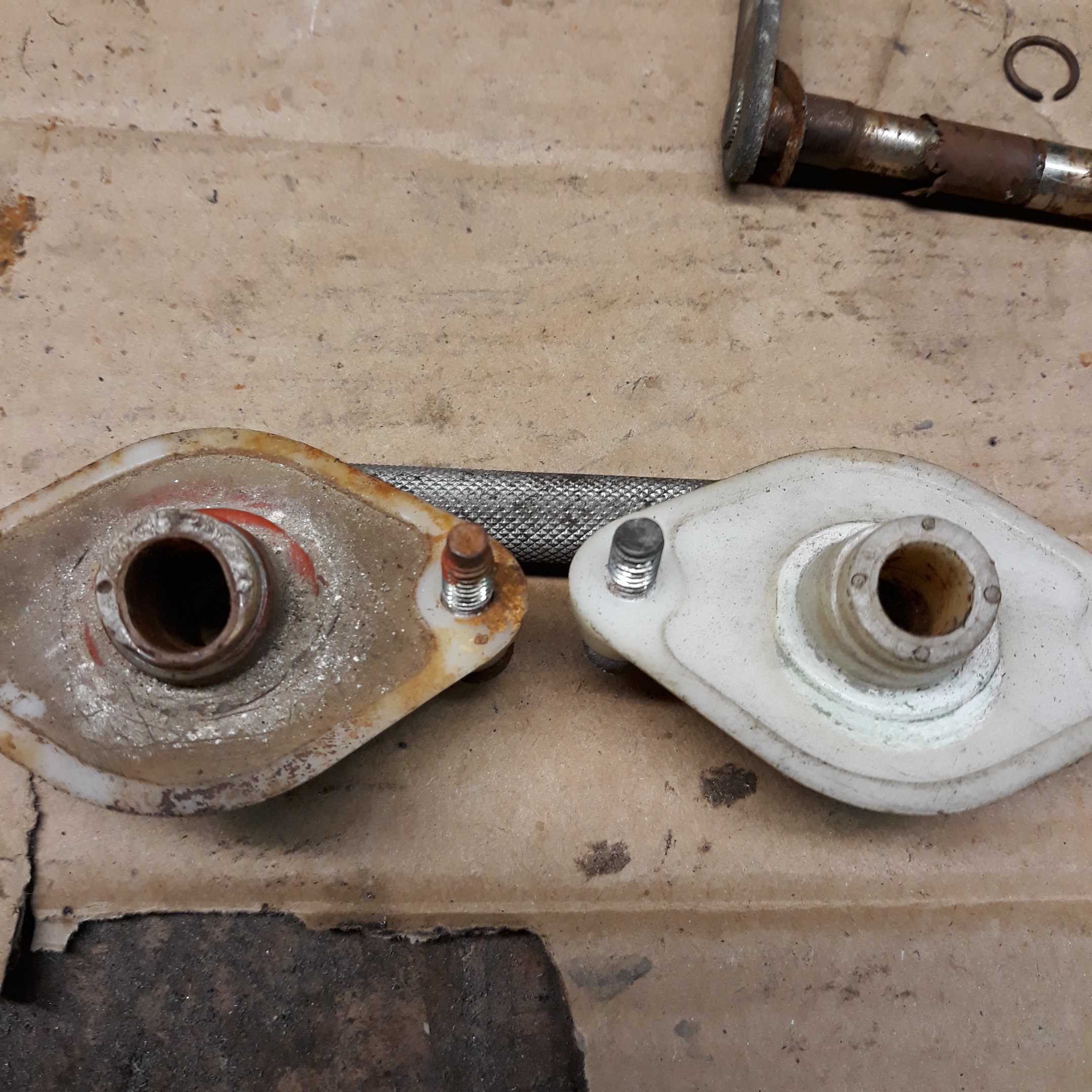

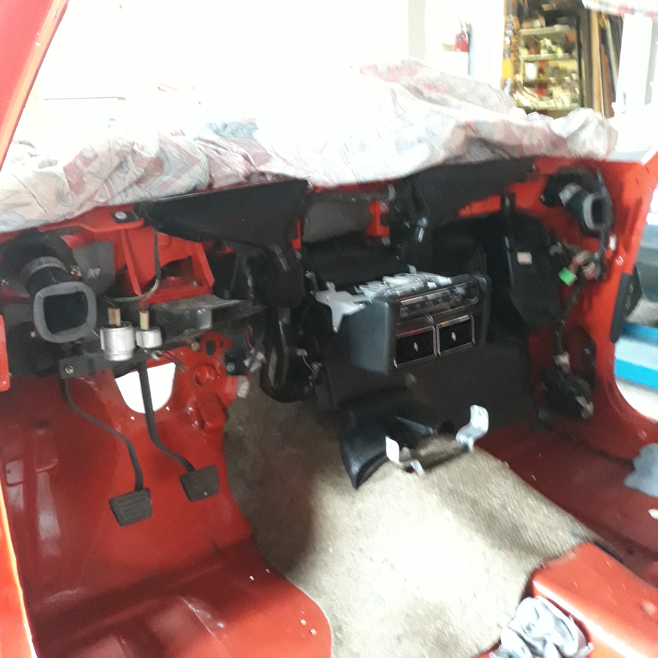

                        J'ai pris mon samedi après midi pour avancer un peu, pose de faisceaux et quelques bricoles.
                        J'ai dû changer les paliers plastique des pivots d'éssuie glace, ce sont les même que sur 140Y de 1978, la formes des commandes de pivots est différente

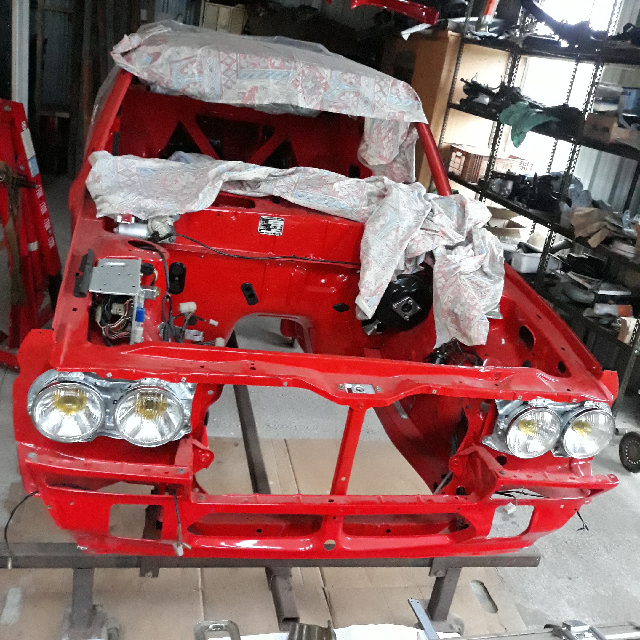

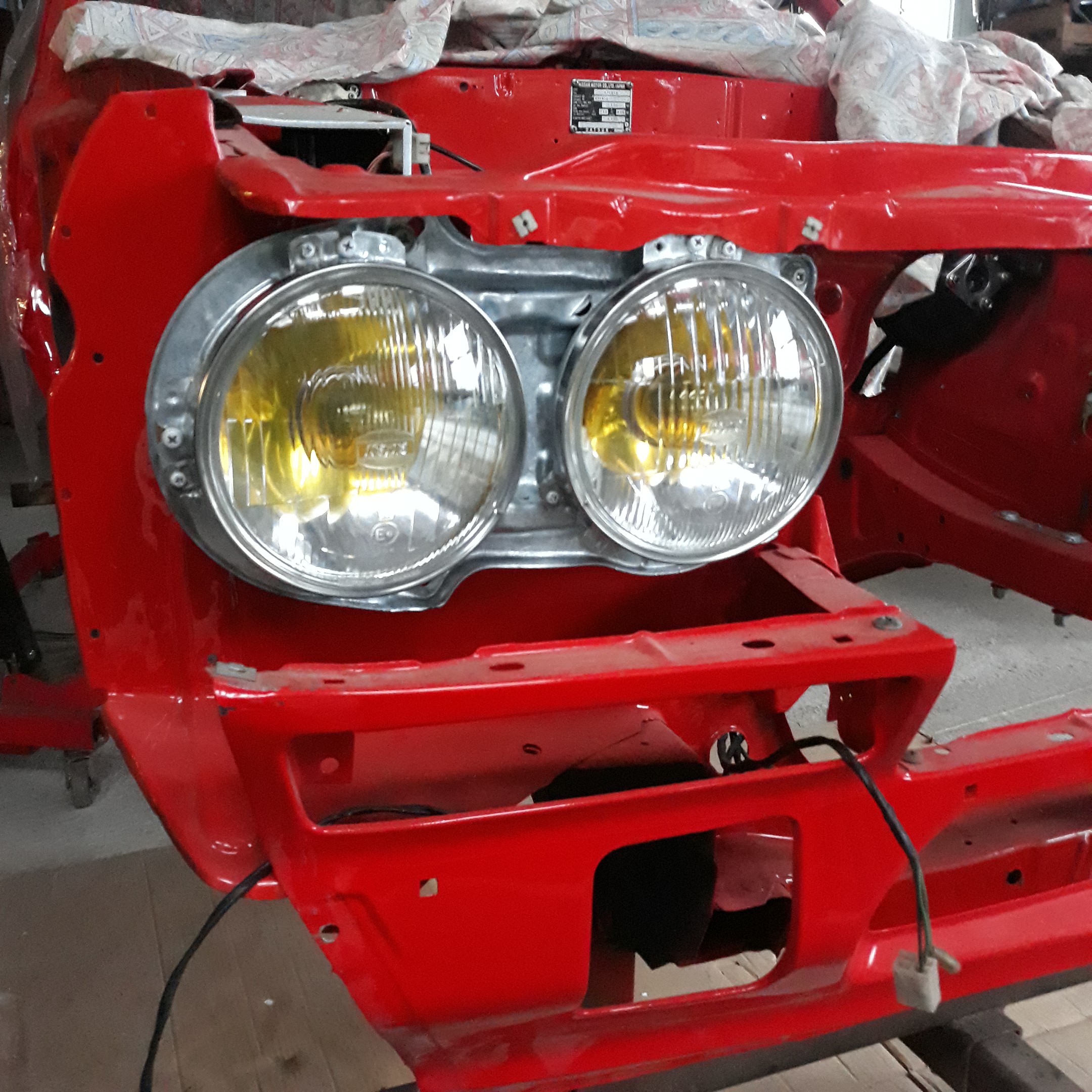

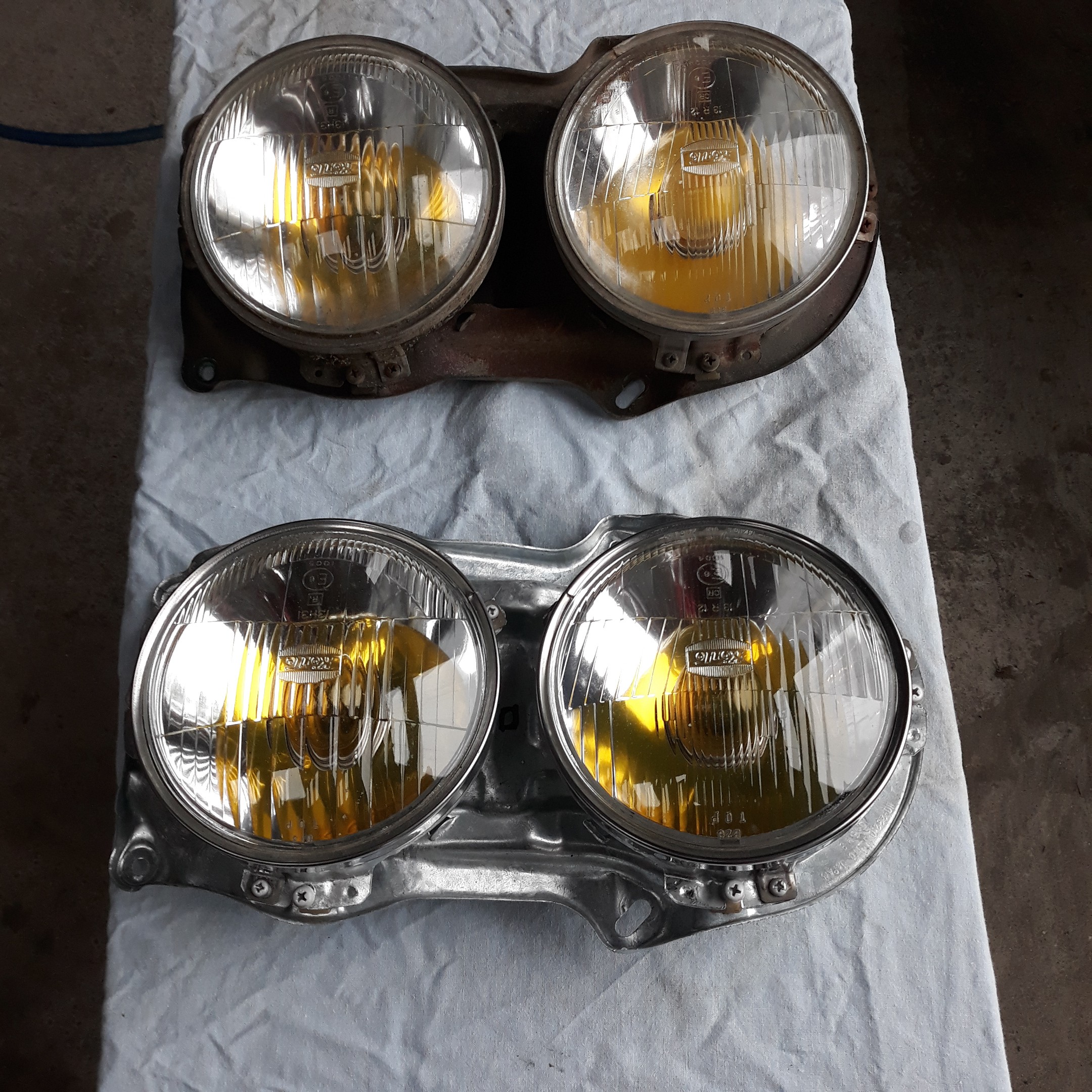

                          Petite avancée ce samedi, j'ai remis en état et reposé les supports de phares.
                          Les platines et les cuvelages ont été galvanisés.

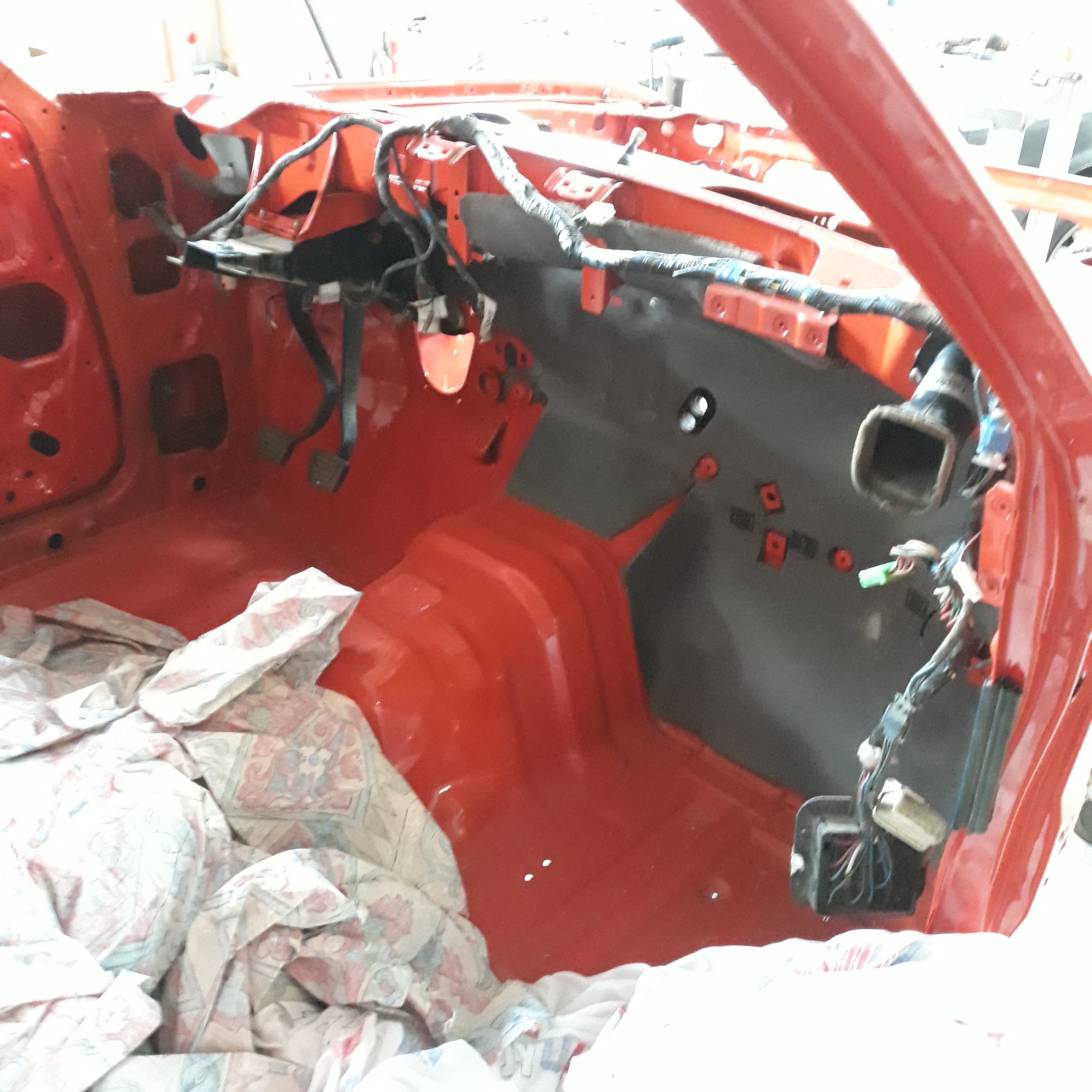

                          J'ai remis le bloc de chauffage que j'avais entièrement remis en état et nettoyé.
                          sous l'isolation tissus j'ai reposé une plaque d'insonorisation goudron formé au décapeur thermique. j'en reposerai sur tout les planchers
                          pour rester au plus près de l'origine.
